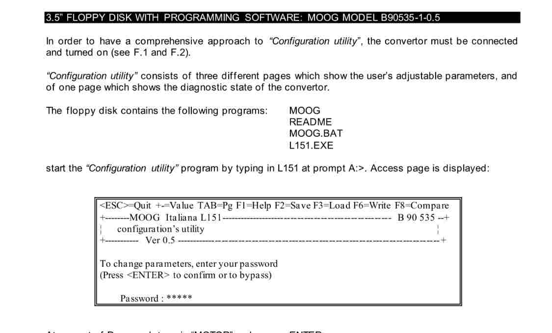

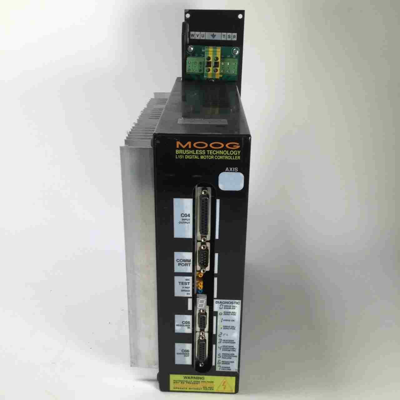

Richiesta: Software di configurazione per Moog L151 (Servodrive)
ivan.cassardo
Ciao a tutti!
Mi presento: mi chiamo Ivan Cassardo, sono un tecnico elettronico e vivo a Buenos Aires, in Argentina. Mi occupo principalmente di assistenza tecnica e riparazione di macchinari industriali. Questo è il mio primo post in questo forum e spero di poter scambiare idee e collaborare con voi.
Vi scrivo perché mi trovo di fronte a una sfida con un componente specifico. Sto cercando il software "Configuration Utility" per un servodrive della Moog, nello specifico il modello L151.
Purtroppo non sono riuscito a reperirlo attraverso i canali ufficiali più accessibili, quindi volevo chiedere se qualcuno di voi ce l'ha in archivio, se sa dove posso scaricarlo o se esiste una procedura alternativa per interfacciarsi con questo azionamento.
Vi ringrazio in anticipo per qualsiasi aiuto, consiglio o documentazione che possiate condividere.
Un saluto cordiale dall'Argentina!
Ivan
