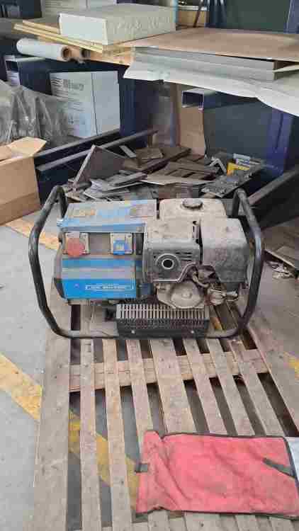

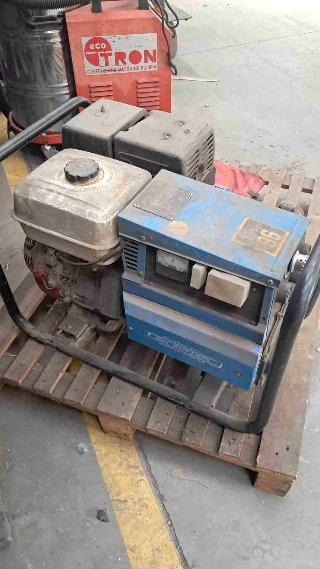

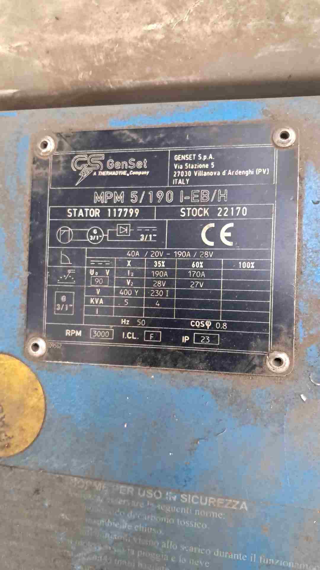

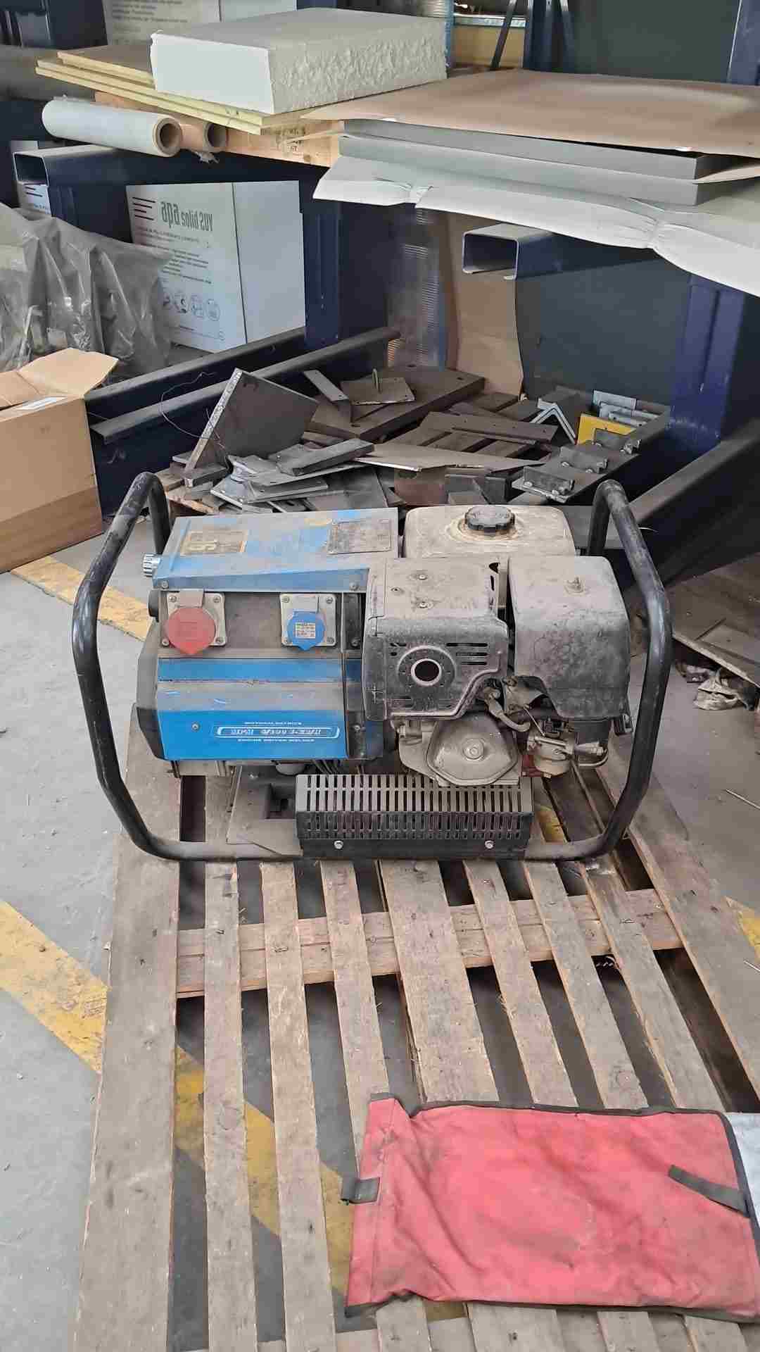

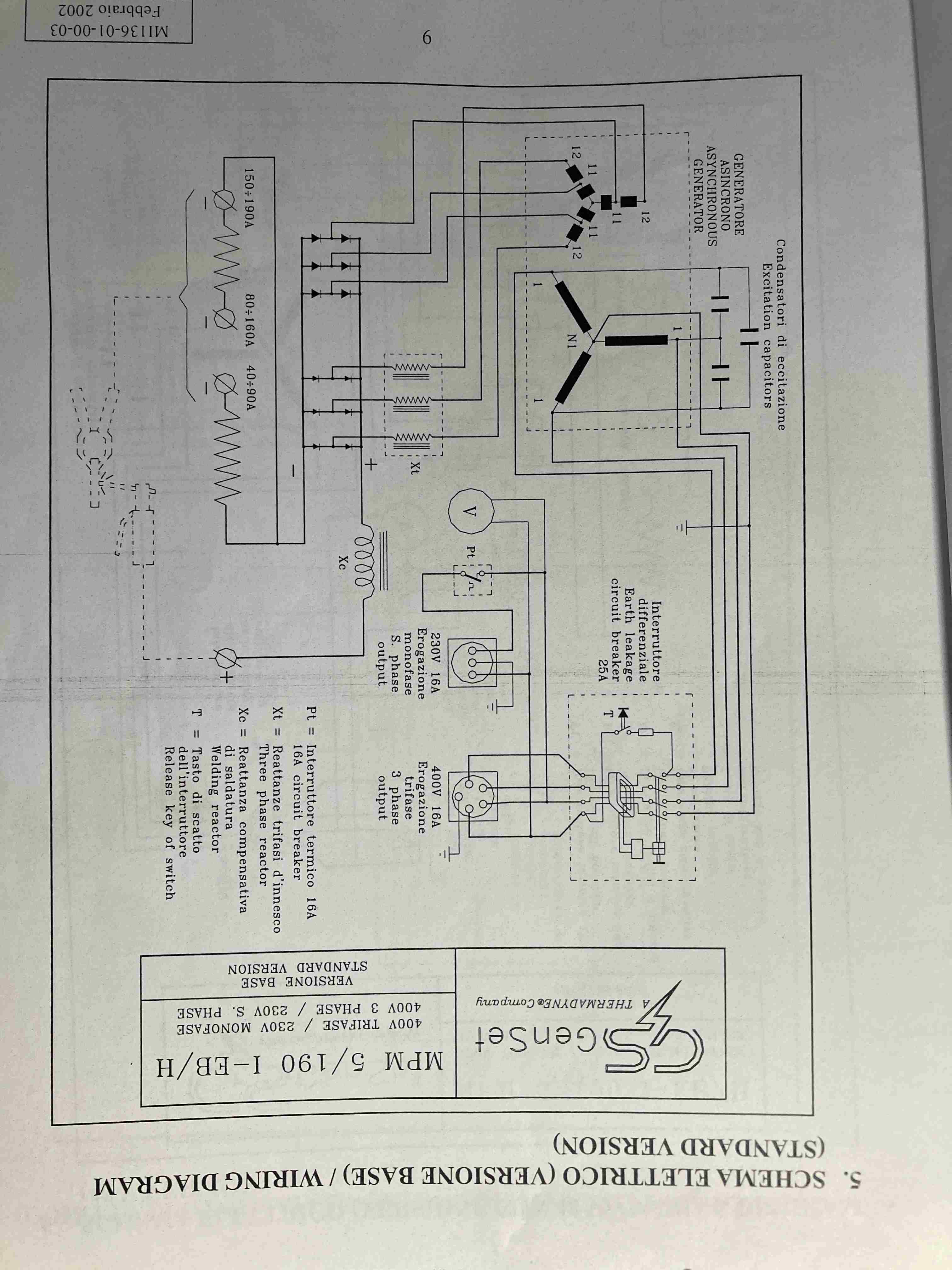

graziano.68
Salve a tutti ...
Ho questo Motogeneratore_Motosaldatrice che ha smesso di funzionare da un giorno all'altro;
in uscita sulla presa 230V ci sono 120V e sulla presa 380V ci sono 220V come si fosse dimezzata la tensione
ed inoltre non ha più la forza per saldare.
Da manuale GenSet ho fatto le verifiche di ricerca guasti controllando il cablaggio che non ci fossero cavi  danneggiati,
verificato i diodi, i condensatori, gli avvolgimenti e le reattanze ma sembra tutto in ordine
Idee in merito a cosa potrebbe essere successo???
Grazie in anticipo per le info.
