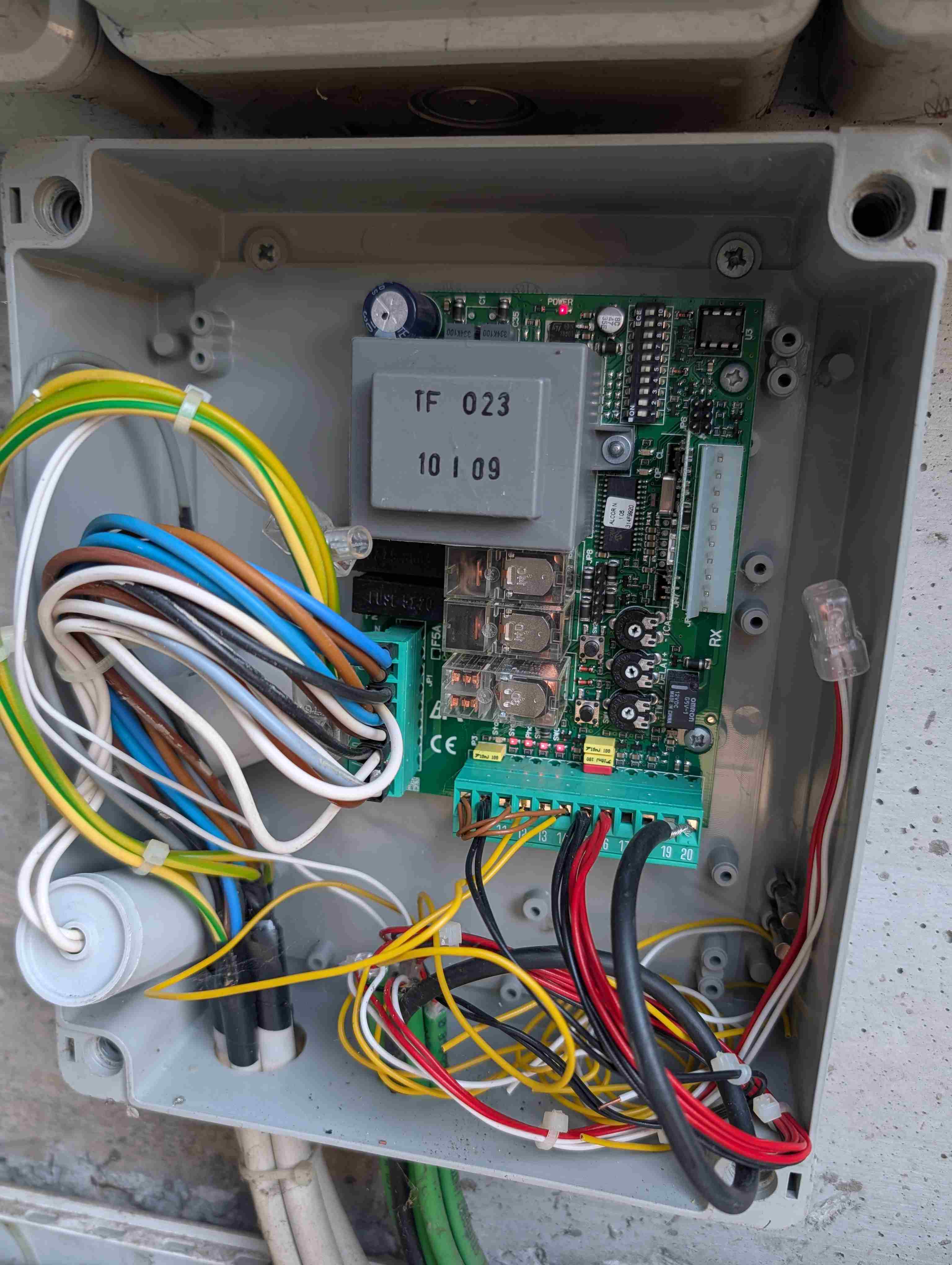

Accoppiamento radiocomando a BFT alcor n Mitto
Buongiorno.. sto configurando un nuovo telecomando alla centralina bft mitto alcor n.. il cancello d uscita è stato velocissimo (tramite autoapprendimento dopo aver clonato il master) mentre quello d'entrata purtroppo non aggancia il tasto (riconosce il codice segreto bft e quando vado a dargli il comando si apre e stop) quando il led si spegne e provo a dare il comando non apre.. cosa potrebbe essere? Memoria piena? Sono in un condominio..
Ciao trick2rekt,
9 ore fa, trick2rekt ha scritto:
......cosa potrebbe essere? Memoria piena? Sono in un condominio..
Probabilmente sì, la scheda supporta al massimo 63 radiocomandi, quindi calcolando una media di un paio di radiocomandi per ogni condòmino e considerando che negli anni più di qualcuno è andato rotto o perso e mai cancellato dalla memoria, fai un conteggio veloce e forse la somma torna
