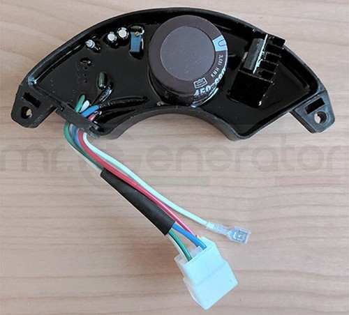

mark83 Inserito: 29 maggio Segnala Inserito: 29 maggio Salve a tutti, ho un gruppo elettrogeno diesel 10 KVA, che non genera pìù. se collego una batteria 12v sulle spazzole, nella presa misuro una tensione di circa 30v tra le fasi, ho provato anche a collegare un alimentatore per aumentare l'eccitazione e vedere se aumentasse la tesione, ma con un alimentatore 24v 1 A, la tensione crolla a 12v (forse alimentatore sottodimensionato?). Cosa posso fare? Sostituire l'avr? Grazie
Marco Fornaciari Inserita: 29 maggio Segnala Inserita: 29 maggio I dati sono veramente pochi. Marca e modello, monofase o trifase, tensione batteria, e soprattutto schema elettrico di tutta la macchina. Eccitazione con dimano, o alternatore e ponte raddrizzatore? Da quanto tempo è fermo, ogni tanto viene avviato per verificarne il funzionamento? Per caso si è bagnato il collettore della dinamo eccitatrice, se c'è? Poi magari qualche aiuto arriva, ma forse è meglio rivolgerdi all'assistenza se c'è. Il manuale lo hai? Se si cosa dice. Per spazzole intendi quelle del collettore ad anelli dell'avvolgimento eccitatore del rotore?.
mark83 Inserita: 29 maggio Autore Segnala Inserita: 29 maggio Pramast VG-110, trifase, con avr come questo non ho manuali, il gruppo stava funzionando, poi spento, riacceso e nessuna tensione in uscta.
Marco Fornaciari Inserita: 29 maggio Segnala Inserita: 29 maggio Senza manuali si combina nulla. E con quel regolatore gli schemi non servono, dato che non è riparabile. Questo è il sito ufficiale del produttore https://www.pramac.com/it_IT/home?_dc=1780085496932 e questo quello dell'assistenza https://www.pramacparts.com/it_IT/ps-home Ti conviene contattarli. Poi cercando in rete escono alcuni rivenditori di ricambi. Cercando nel sito di cui sopra, questo modello "Pramast VG-110" non risulta, e manco con "VG-R110" Esiste in rete solo come vendita di usato il "VG-R110". Tra l'altro pare proprio che il modello VG-R110 sia venduto con diversi marchi.
