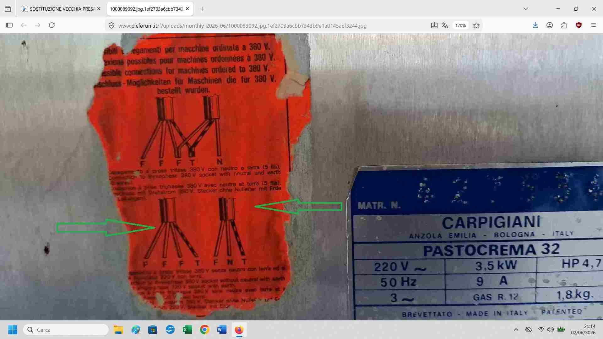

Daniele-TE Inserito: 2 giugno Segnala Inserito: 2 giugno Bdn Trovati! Mi chiamo Daniele, sono di Teramo. Sono appassionato di manutenzioni e fai da te. Dovrei cambiare una vecchia spina insustriale su una macchina per la produzione di gelato. La macchina ha due cavi poer la corrente, uno dei quali (l'unico con la massa) con una spina di tipo domestico. Sull'altro cavo vorrei mettere una spina industriale di quelle moderne (credo 5 poli) e chiedo come collegare i tre fili che portano tensione. Allego foto con dati di targa della macchina e altre foto Grazie a chi vorrà rispondere.
Daniele-TE Inserita: 2 giugno Autore Segnala Inserita: 2 giugno Sulla presa industriale la presa di terra è collegata al centro (in pratica dove c'è quel buco cromato
Alessio Menditto Inserita: 2 giugno Segnala Inserita: 2 giugno Non ho capito bene cosa devi fare: dipende dalla presa che avrai nel locale, se deve corrispondere a quella della foto sarà presumibilmente quella classica rotonda interbloccata 3 fasi e terra. Se c’è anche il neutro metti la spina 3 fasi + N + T
Daniele-TE Inserita: 2 giugno Autore Segnala Inserita: 2 giugno Innnzitutto grazie per aver risposto. Ho fatto un pò di confusione, scrivendo presa e non spina. Devo cambiare la spina (si tratta di una macchina che è stata presa per le emergenze. Il locale ha un impianto 380 volts standard.
click0 Inserita: 2 giugno Segnala Inserita: 2 giugno mah... da targa, a me sembra una macchina in trifase 220V !
Daniele-TE Inserita: 2 giugno Autore Segnala Inserita: 2 giugno La situazione è questa (come evidenziato dalle frecce)
click0 Inserita: 2 giugno Segnala Inserita: 2 giugno 13 minuti fa, Daniele-TE ha scritto: Si, dovrebbe essere così e quindi se è in 220 trifase e la fai andare in 380 trifase (che poi, anche quella, non esiste più) la "bruci" 😲
Alessio Menditto Inserita: 2 giugno Segnala Inserita: 2 giugno Ma adesso come sono collegati? Nell’ultima foto vedo a sinistra 3 fasi, F F F, a destra F N T.
mrgianfranco Inserita: 2 giugno Segnala Inserita: 2 giugno 26 minuti fa, Daniele-TE ha scritto: La situazione è questa L etichetta trae un po' in confusione parlando di 220 volt.. però sembrerebbe che hai due alimentazioni distinte un cavo fase neutro e terra che ipotizzo serva per il comando e qualche funzione minore(relè, teleruttori e non so che altro abbia) monofase e un secondo cavo con una trifase pura 3 fasi più terra forse per il compressore frigo? che sarebbe quella che hai fotografato che leggo su etichetta rossa 380 volt..quindi hai due opzioni la prima è lasciare la spina domestica (meglio industriale monofase )e sostituire la vecchia Ticino con una 3 fasi più terra 16A oppure raggruppare il tutto in una singola spina a 5 poli 3+N+T da 16A
Marco Fornaciari Inserita: 2 giugno Segnala Inserita: 2 giugno Usando la legge di Ohm per le correnti alternate trifasi con quei dati di targa i conti non tornano. Siccome il motore più potente è quello del mescolatore, ci sono due possibilità per non fare danni: - essere certi della tensione usata in precedenza per alimentar quella macchina - vedere i dati di targa dei motori (o/e il loro collegamento in morsettiera) e delle altre apparecchiature elettriche presenti a bordo.
Alessio Menditto Inserita: 3 giugno Segnala Inserita: 3 giugno Quando si va su quelle macchine così vecchie, è meglio non rischiare se non si sa cosa si sta facendo, se non ho capito male escono due cavi, uno per la presa trifase con terra della prima foto, poi un altro cavo con la 220 e terra. Nel primo cavo cambi paro paro la spina con una adatta alla presa del locale a 3 fasi e terra, e la seconda fase neutro e terra, così è impossibile fare danni.
Alessio Menditto Inserita: 3 giugno Segnala Inserita: 3 giugno Se lo schema ovviamente è quello indicato dalle due frecce verdi, quello sopra è il collegamento tutto in una spina 3 fasi terra e neutro, infatti il neutro lo prende dal neutro e la fase è attaccata a una delle tre fasi.
drn5 Inserita: 3 giugno Segnala Inserita: 3 giugno Sull'adesivo rosso/arancione di parla di 380V per le macchine ordinate a 380V, quindi è una indicazione generica. L'unica targhetta, fatta male, è quella argentata che parla di 220V trifare a 50Hz, quindi la 380V trifase non va bene. Poi se si vuole investigare sui collegamenti dei motori, targette interne e altro, è un discorso diverso. Dare la 380V è andarsela a cercare.
Alessio Menditto Inserita: 3 giugno Segnala Inserita: 3 giugno Ma certo bisogna investigare, cioè aprire la macchina e vedere dove vanno i fili. Oltre che, ripetiamolo perché è nostro dovere, in quella macchina può metterci le mani solo un frigorista, non un elettricista. Addirittura è a R12.
