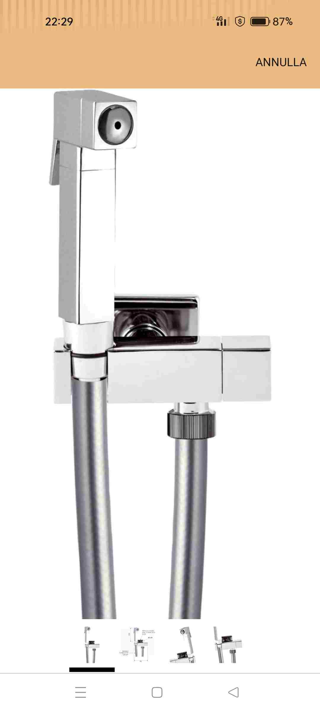

Claudiobotto Inserito: 15 giugno Segnala Inserito: 15 giugno Buongiorno, Vorrei istallare un idroscopino vicino al WC, dotato di cassetta a incasso Geberit. Visto che non ho punti acqua disponibili, se non quello della cassetta di risciacquo, l'unica soluzione mi pare quella di forare le piastrelle, entrare dentro la cassetta e collegarmi al rubinetto interno. Ci sono altre possibilità?
drn5 Inserita: 15 giugno Segnala Inserita: 15 giugno (modificato) Se davanti al vater ci fosse il bidet io metterei un tubino cromato a vista che gira sulla parete. Basta anche da 10mm. Forare il rivestimento, fissare la curva a vista, girare dentro la cassetta e raccordare al flessibile mi pare un lavoro raffazzonato. Modificato: 15 giugno da drn5
Claudiobotto Inserita: 16 giugno Autore Segnala Inserita: 16 giugno Il 15/06/2026 alle 21:51 , drn5 ha scritto: Se davanti al vater ci fosse il bidet io metterei un tubino cromato a vista che gira sulla parete. Basta anche da 10mm. Forare il rivestimento, fissare la curva a vista, girare dentro la cassetta e raccordare al flessibile mi pare un lavoro raffazzonato. Grazie. Purtroppo non ho il bidet, davanti al water c'è il mobile con il lavabo e nella parete di destra c'è un calorifero. Capisco che forate la cassetta non è il l massimo ma non vedo alternative migliori.
Claudiobotto Inserita: 16 giugno Autore Segnala Inserita: 16 giugno 11 minuti fa, Claudiobotto ha scritto: Grazie. Purtroppo non ho il bidet, davanti al water c'è il mobile con il lavabo e nella parete di destra c'è un calorifero. Capisco che forate la cassetta non è il l massimo ma non vedo alternative migliori. Nel punto dove c'è la freccia blu vorrei istallare un rubinetto con doccino tipo quello nella foto allegata, senta tubi a vista.
Marco Fornaciari Inserita: 16 giugno Segnala Inserita: 16 giugno Se fori la cassetta almeno fallo sopra, che dovrebbe già essere predisposta e ti evita grane future.
drn5 Inserita: 16 giugno Segnala Inserita: 16 giugno In quel punto sei abbondantemente sopra il troppo pieno della cassetta quindi non dovresti avere problemi di perdite Fai attenzione che li c'è poca "sostanza", c'è la piastrella e forse 1cm di malta, quindi niente trapano a percussione sennò rischi di aprire una crepa nel rivestimento. Poi tenere fermo il raccordo sarà un pò ridere perchè non puoi cementare visto che sei nella cassetta, forse con una colla epossidica bicomponente stà fermo.
click0 Inserita: 17 giugno Segnala Inserita: 17 giugno lascia perdere, è una pessima idea il forare la cassetta è il meno, ti voglio poi vedere a collegare i vari componenti. Del galleggiante cassetta cosa ne fai, lo elimini? perché altrimenti spazio di lavoro non ce n'è nella cassetta La sua è, rompere un po' di piastrelle, cercare il tubo cassetta e realizzare un nuovo punto per l'idroscopino
Claudiobotto Inserita: 20 giugno Autore Segnala Inserita: 20 giugno Il 16/06/2026 alle 22:39 , Marco Fornaciari ha scritto: Se fori la cassetta almeno fallo sopra, che dovrebbe già essere predisposta e ti evita grane future. Si , dove ho segnato con la freccia blu. Grazie
Claudiobotto Inserita: 20 giugno Autore Segnala Inserita: 20 giugno Il 16/06/2026 alle 22:39 , Marco Fornaciari ha scritto: Se fori la cassetta almeno fallo sopra, che dovrebbe già essere predisposta e ti evita grane future. Foro sopra il livello del galleggiante, freccia blu.
Claudiobotto Inserita: 20 giugno Autore Segnala Inserita: 20 giugno Il 16/06/2026 alle 22:59 , drn5 ha scritto: In quel punto sei abbondantemente sopra il troppo pieno della cassetta quindi non dovresti avere problemi di perdite Fai attenzione che li c'è poca "sostanza", c'è la piastrella e forse 1cm di malta, quindi niente trapano a percussione sennò rischi di aprire una crepa nel rivestimento. Poi tenere fermo il raccordo sarà un pò ridere perchè non puoi cementare visto che sei nella cassetta, forse con una colla epossidica bicomponente stà fermo. Tra rivestimento e cassetta ci sono 6 cm. Più che altro mi preoccupa, come dici tu, il fissaggio lato cassetta. Grazie.
Claudiobotto Inserita: 20 giugno Autore Segnala Inserita: 20 giugno Il 17/06/2026 alle 07:51 , click0 ha scritto: lascia perdere, è una pessima idea il forare la cassetta è il meno, ti voglio poi vedere a collegare i vari componenti. Del galleggiante cassetta cosa ne fai, lo elimini? perché altrimenti spazio di lavoro non ce n'è nella cassetta La sua è, rompere un po' di piastrelle, cercare il tubo cassetta e realizzare un nuovo punto per l'idroscopino Volevo evitare di rompere piastrelle. Foro sopra il galleggiante.
BADPI59 Inserita: 20 giugno Segnala Inserita: 20 giugno non puoi collegarti alla cassetta,cosa metti per la derivazione? sicuramente una TI e questa ti abbassa i collegamenti che andranno a occupare spazio per i comandi dei tasti,poi fai tu ma per me non è fattibile
Claudiobotto Inserita: 21 giugno Autore Segnala Inserita: 21 giugno 15 ore fa, BADPI59 ha scritto: non puoi collegarti alla cassetta,cosa metti per la derivazione? sicuramente una TI e questa ti abbassa i collegamenti che andranno a occupare spazio per i comandi dei tasti,poi fai tu ma per me non è fattibile Lo spazio di manovra e poco ma il TI di collegamento al rubinetto della cassetta è 6 cm più in alto rispetto ai pulsanti. Più che altro mi preoccupa il collegamento doccino-muro-cassetta.
click0 Inserita: 21 giugno Segnala Inserita: 21 giugno Il 20/6/2026 alle 12:38 , Claudiobotto ha scritto: Foro sopra il galleggiante. intanto, estrai il galleggiante dalla cassetta (poi lo rimonti) e vedi cosa ti rimane di spazio
Claudiobotto Inserita: 21 giugno Autore Segnala Inserita: 21 giugno 21 minuti fa, click0 ha scritto: intanto, estrai il galleggiante dalla cassetta (poi lo rimonti) e vedi cosa ti rimane di spazio ok,tra galleggiante e parete superiore della cassetta ci sono 7/8 cm. Al di là di questo, ho visto da foto ante ristrutturazione, che il tubo di alimentazione scorre in verticale a circa 25/30 cm dal centro wc. Quasi che tolgo una piastrella...Boh!?
