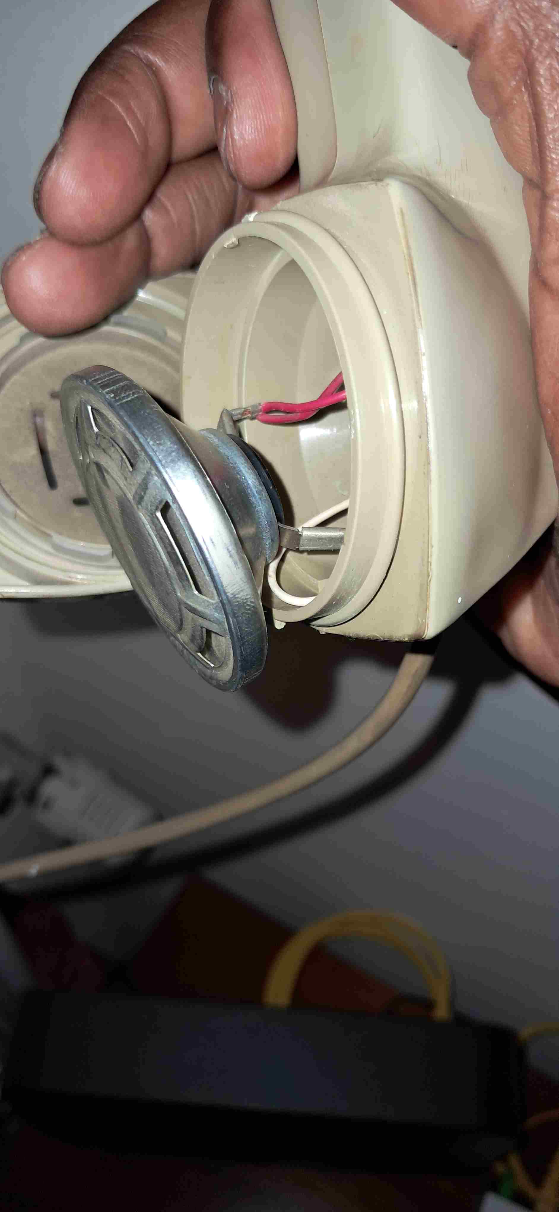

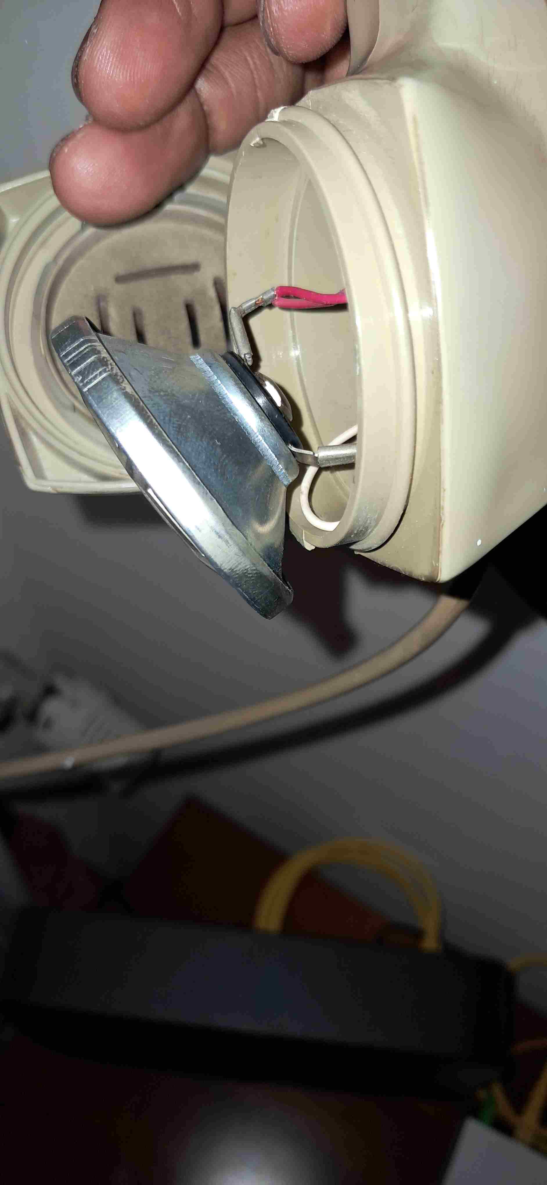

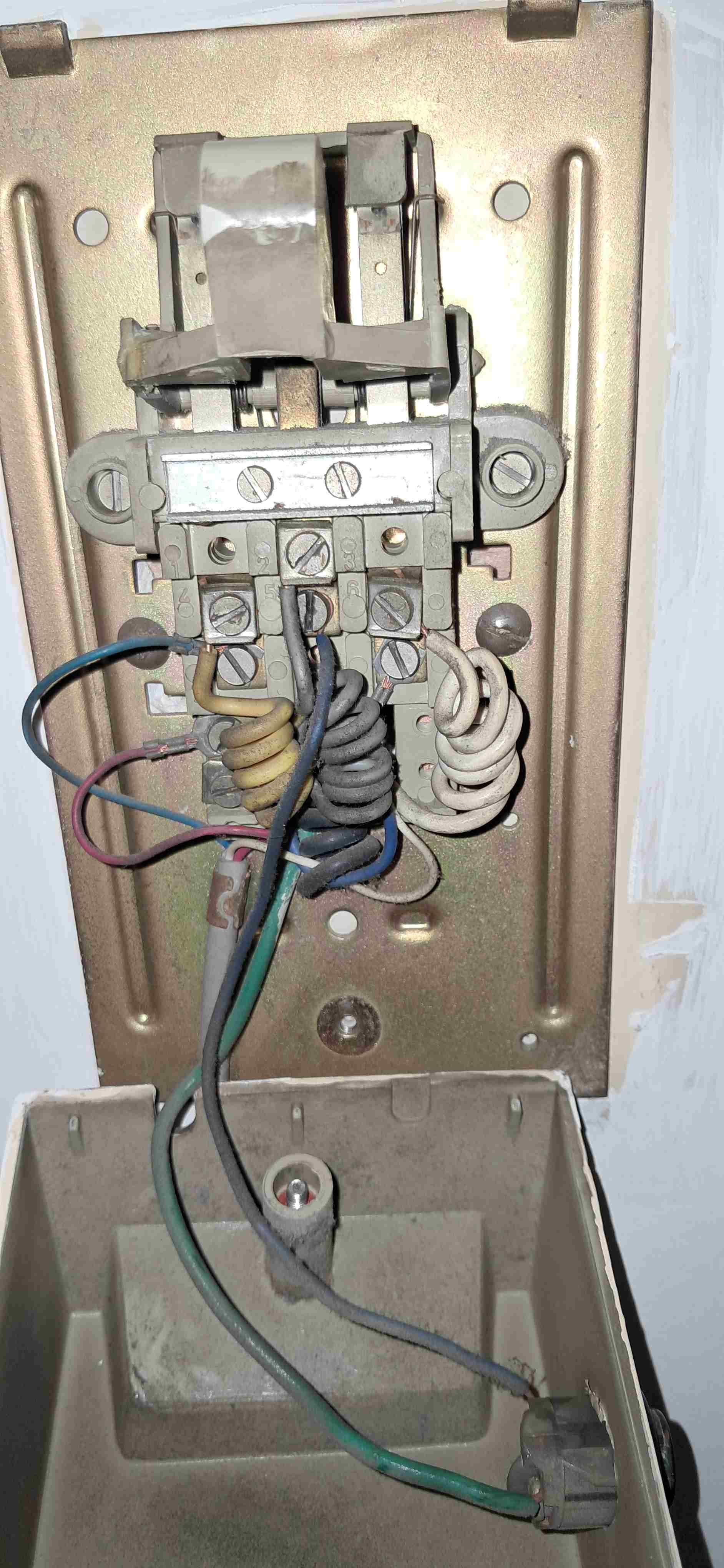

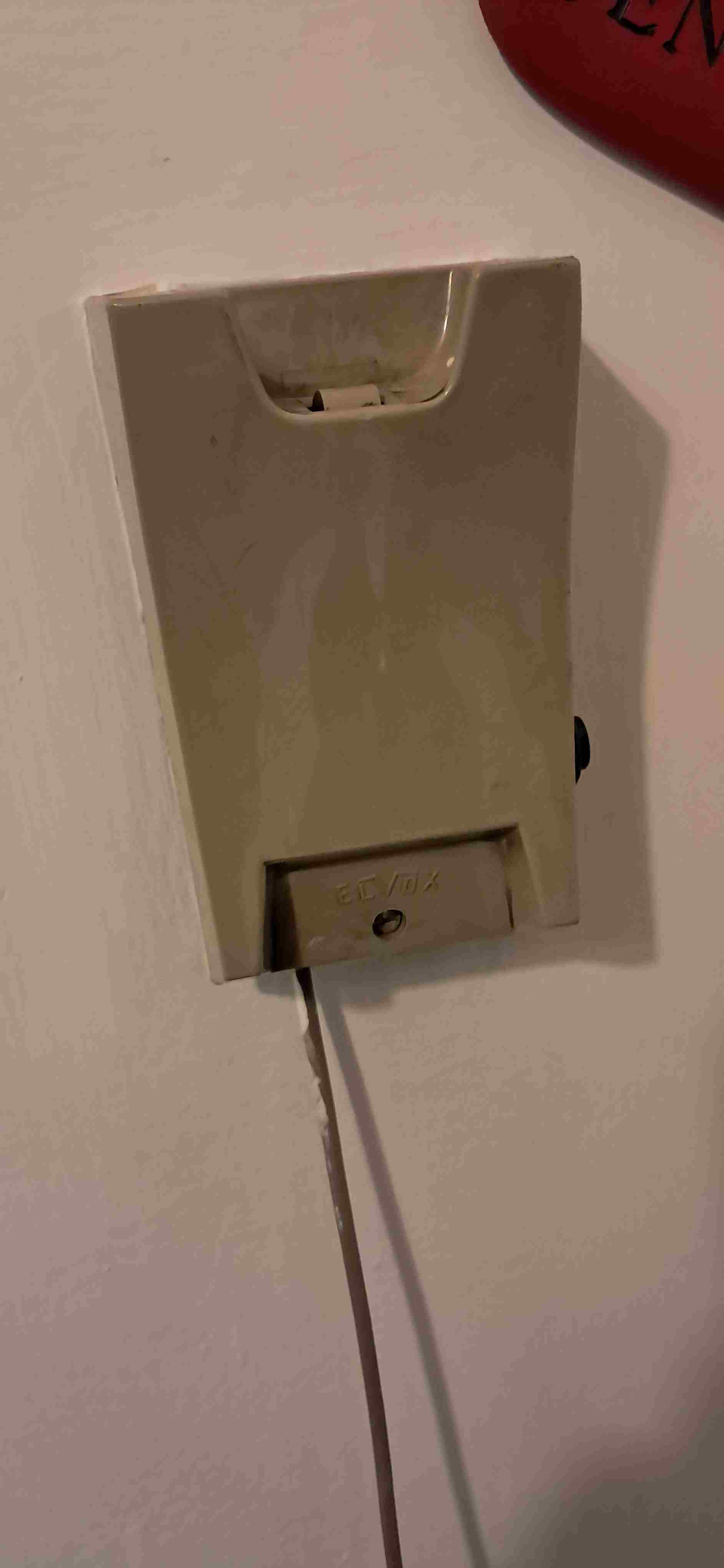

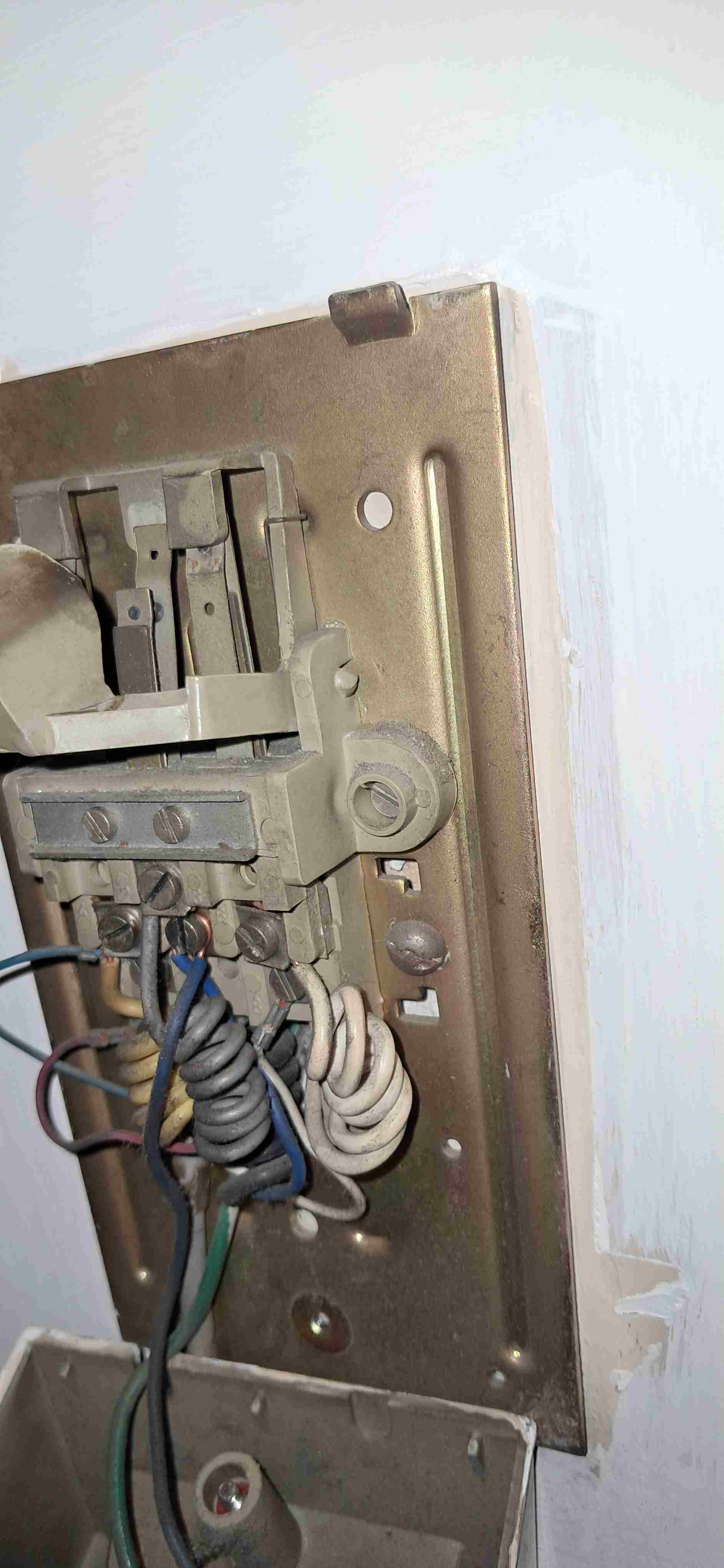

Sam1982 Inserito: 17 giugno Segnala Inserito: 17 giugno Buonasera a tutti, Sono nuovo e ho trovato questo forum mentre cercavo di risolvere da solo un problema riguardante il mio citofono di casa. È un vecchio Elvox che ha iniziato a dare problemi, da casa non si sente la voce di chi citofona. Via Amazon ho acquistato un Fermax VEO 3431 universale ma, nonostante le recensioni che ne descrivevano la facilità d'installazione,non sono riuscito a sostituire il vecchio citofono. Prima di metterci mano ho fatto delle foto e volevo chiedervi se gentilmente riusciste ad aiutarmi a capire dove sbaglio
Sam1982 Inserita: 17 giugno Autore Segnala Inserita: 17 giugno Il tasto nero a dx serve per aprire il cancello esterno,mentre il tasto dove si appoggia la cornetta apre la porta principale della palazzina. Ora posto la foto del Fermax aperto,magari ho sbagliato l'acquisto, chiedo scusa in anticipo
ROBY 73 Inserita: 17 giugno Segnala Inserita: 17 giugno Ciao Sam1982, 2 ore fa, Sam1982 ha scritto: È un vecchio Elvox Dalla forma sembra anche a me, ma sei sicuro che sia un Elvox? Non mi tornano i morsetti e i relativi collegamenti. Puoi postare una foto del vecchio citofono "nudo" in modo che si vedano bene i numeri?! Il filo nero, su quale morsetto era collegato? Tanto per capirci meglio, apri le capsule del microfono e altoparlante della cornetta e vedi come sono collegati i fili, naturalmente posta le foto. Il ronzatore / campanello, si trova in un'altra scatola della casa, giusto? 3 ore fa, Sam1982 ha scritto: ho acquistato un Fermax VEO 3431 universale ma https://fermax.com/.doc-download?type=handbook&slug=970176c-telefono-veo-universal-es-en-fr-de-pt-ar-it&lang=en 3 ore fa, Sam1982 ha scritto: Il tasto nero a dx serve per aprire il cancello esterno,mentre il tasto dove si appoggia la cornetta apre la porta principale della palazzina. Nel Fermax 3431 non ci sono due pulsanti, ma solo uno, quello che preme la cornetta chiude solo la conversazione (come forse del resto per il 99% dei citofoni attuali), mentre l'altro blu è appunto il solo tasto per l'apertura di una sola serratura. Quindi, o aggiungi un pulsante esterno come ora nel vecchio citofono, oppure cambi apparecchio, ad esempio con un Urmet 1130/16, oppure 1133/15 o ancora 1144/15 che hanno tutti due pulsanti e sono "universali" ancora meglio del Fermax
Sam1982 Inserita: 18 giugno Autore Segnala Inserita: 18 giugno 3 ore fa, ROBY 73 ha scritto: Ciao Sam1982, Dalla forma sembra anche a me, ma sei sicuro che sia un Elvox? Non mi tornano i morsetti e i relativi collegamenti. Puoi postare una foto del vecchio citofono "nudo" in modo che si vedano bene i numeri?! Il filo nero, su quale morsetto era collegato? Tanto per capirci meglio, apri le capsule del microfono e altoparlante della cornetta e vedi come sono collegati i fili, naturalmente posta le foto. Il ronzatore / campanello, si trova in un'altra scatola della casa, giusto? https://fermax.com/.doc-download?type=handbook&slug=970176c-telefono-veo-universal-es-en-fr-de-pt-ar-it&lang=en Nel Fermax 3431 non ci sono due pulsanti, ma solo uno, quello che preme la cornetta chiude solo la conversazione (come forse del resto per il 99% dei citofoni attuali), mentre l'altro blu è appunto il solo tasto per l'apertura di una sola serratura. Quindi, o aggiungi un pulsante esterno come ora nel vecchio citofono, oppure cambi apparecchio, ad esempio con un Urmet 1130/16, oppure 1133/15 o ancora 1144/15 che hanno tutti due pulsanti e sono "universali" ancora meglio del Fermax Ciao ROBY 73, il citofono è un ELVOX. Sì, il ronzatore si trova sopra la porta di casa. Proverò uno dei modelli da te consigliati. Il filo nero si collega ad un morsetto posto sotto al filo piccolo rosso a sx che proviene dalla cornetta
Sam1982 Inserita: 18 giugno Autore Segnala Inserita: 18 giugno Purtroppo le immagini sono di bassa qualità,scusate. Domani acquisterò un citofono più adatto alle mie esigenze e poi vi aggiorno. Nel frattempo grazie dell' aiuto
ROBY 73 Inserita: 18 giugno Segnala Inserita: 18 giugno 20 ore fa, Sam1982 ha scritto: Il filo nero si collega ad un morsetto posto sotto al filo piccolo rosso a sx che proviene dalla cornetta Allora il filo nero potrebbe essere il comune, ma devi spostare o raddrizzare tutti quegli "incroci e riccioli" di filo rigido che nascondono i vari collegamenti. Comunque dalle foto (che vanno più che bene, è una buona definizione, abbiamo visto di molto peggio), il filo bianco dovrebbe essere il microfono e di conseguenza il giallo l'altoparlante e quindi in teoria il grigio è il ritorno dell'apri porta. Solo per essere sicuro, quella che hai aperto nella cornetta, è la capsula del microfono, giusto? 20 ore fa, Sam1982 ha scritto: Domani acquisterò un citofono più adatto alle mie esigenze e poi vi aggiorno. Ok, facci sapere
Sam1982 Inserita: 20 giugno Autore Segnala Inserita: 20 giugno Eccomi Quello che hai scritto è tutto giusto (sono solo dubbioso su quale filo attaccare la chiamata CA), ma ho novità importanti. Dei vicini mi hanno avvertito giusto ieri che i citofoni di tutto il condominio erano in tilt da settimane e nessuno riusciva a comunicare con chi chiamava dall' esterno. Il problema era dovuta all' errore di installazione del citofono di nuovo inquilino al primo piano (io sono al secondo), quindi forse il vecchio Elvox era ancora valido. Visto che ho ormai smontato tutto ne approfitterò per installare comunque il nuovo citofono. Seguendo il tuo consiglio ho acquistato un Urmet 1133/15, ho solo un dubbio su cosa e se devo usare il morsetto CA. Il ronzatore è situato sopra l'uscita di casa (vedi foto in basso), quindi per il tasto ausiliare ho utilizzato il cavo verde grosso ed il filo sottile blu che nella vecchia morsettiera è collegato al 5. Più tardi provo e ti aggiorno, nel frattempo ti ringrazio di cuore
Sam1982 Inserita: 20 giugno Autore Segnala Inserita: 20 giugno Il 18/06/2026 alle 23:12 , ROBY 73 ha scritto: Solo per essere sicuro, quella che hai aperto nella cornetta, è la capsula del microfono, giusto? Sì
ROBY 73 Inserita: 20 giugno Segnala Inserita: 20 giugno 12 ore fa, Sam1982 ha scritto: (sono solo dubbioso su quale filo attaccare la chiamata CA),.......... ........ ho acquistato un Urmet 1133/15, ho solo un dubbio su cosa e se devo usare il morsetto CA. Il ronzatore è situato sopra l'uscita di casa (vedi foto in basso) Da nessuna parte, il morsetto CA rimarrà appunto vuoto, a meno che tu non voglia eliminare il ronzatore sopra la porta e vedere di passare due fili fino al citofono, sempre che ci sia un tubo di passaggio dall'uno all'altro. 13 ore fa, Sam1982 ha scritto: Dei vicini mi hanno avvertito giusto ieri che i citofoni di tutto il condominio erano in tilt da settimane e nessuno riusciva a comunicare con chi chiamava dall' esterno.......... Ok, meglio così sotto un certo punto di vista. 13 ore fa, Sam1982 ha scritto: Il problema era dovuta all' errore di installazione del citofono di nuovo inquilino al primo piano Scommetto allora che il nuovo vicino non aveva chiesto prima a noi di PLC Forum, come hai fatto tu, altrimenti non avrebbe sbagliato a collegare il citofono mandando in tilt tutto l'impianto 🤔 🤣🤣 13 ore fa, Sam1982 ha scritto: quindi per il tasto ausiliare ho utilizzato il cavo verde grosso ed il filo sottile blu che nella vecchia morsettiera è collegato al 5. Sì giusto. Attendiamo buone nuove allora
