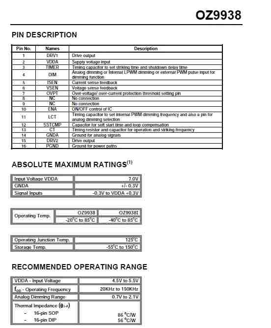

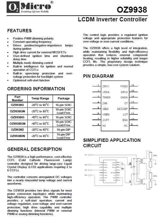

paolo_0665 Inserito: 15 luglio Segnala Inserito: 15 luglio Buongiorno amici del forum. Ho questo tv Lg un pò vecchiotto ma funzionante fino a qualche giorno fà, quando ha iniziato a spegnersi la retroilluminazione, dopo un pò che era acceso all'improvviso diventava tutto buio, l'audio continuava a sentirsi ma lo shermo nero, con una lampada puntata sul display si vedono le immagini scorrerte sotto, quindi si è solo spenta la retro illuminazione. Ho smontato tutto e ho visto che monta un alimentatore modello AIP-0190A. Vorrei provare a cambiare i due dual mosfet P2503NPG che pilotano il trasformatore che alimenta le due lampade della retroilluminazione. COSA ALTRO POTREI ANDARE A CONTROLLARE ?? Mi date una mano a risolvere? Non riesco neanche a trovare lo schema elettrico !!! Grazie a tutti. Allego foto dell'alimentatore !!
Riccardo Ottaviucci Inserita: 15 luglio Segnala Inserita: 15 luglio prova ad escludere la protezione,che IC monta come PWM ?
3kek1 Inserita: 15 luglio Segnala Inserita: 15 luglio Vorrei entrare nella psicologia di chi scrive LG tutto attaccato al modello, cosi solo per lo studio della natura umana..
mistertv Inserita: 15 luglio Segnala Inserita: 15 luglio 3 ore fa, paolo_0665 ha scritto: Vorrei provare a cambiare i due dual mosfet P2503NPG che pilotano il trasformatore che alimenta le due lampade della retroilluminazione. Non hanno a che vedere col difetto. La tensione on/off dell'inverter è presente regolarmente?
paolo_0665 Inserita: 15 luglio Autore Segnala Inserita: 15 luglio Monta al primario dello switching un STRW6252, invece come integrato che pilota il gruppo trasformatore per le lampade backlight monta un integrato OZ 9938GN potrebbe essere lui il problema?
Riccardo Ottaviucci Inserita: 15 luglio Segnala Inserita: 15 luglio prova a mettere quella resistenza da 10K
mistertv Inserita: 16 luglio Segnala Inserita: 16 luglio 10 ore fa, paolo_0665 ha scritto: Monta al primario dello switching un STRW6252, invece come integrato che pilota il gruppo trasformatore per le lampade backlight monta un integrato OZ 9938GN potrebbe essere lui il problema? Ma....scusa la domanda...tu speri che qualcuno ti dica questo componente è il colpevole? Le misure e le prove che ti vengono indicate riesci a farle e a postare i risultati? Che strumentazione diagnostica e di lavorazione possiedi? Puoi rilavorare i componenti smd? puoi testare le lampade? Conosci la filosofia di funzionamento di questi circuiti? Tornando alla tua domanda, si, può essere lui il colpevole insieme però ad una decina circa di altre cause come le lampade, i portalampade, tutti quei componenti intorno all'integrato, l'alimentazione, il firmware, il processore, un regolatore......
paolo_0665 Inserita: 17 luglio Autore Segnala Inserita: 17 luglio (modificato) Il 15/07/2026 alle 23:11 , Riccardo Ottaviucci ha scritto: prova a mettere quella resistenza da 10K Ho messo la resistenza da 10k come suggerito, per evitare che entri in protezione, ma nulla di fatto non si sono accesa le lampade. Tutto come prima. Modificato: 17 luglio da paolo_0665 errore di scrittura
Riccardo Ottaviucci Inserita: 17 luglio Segnala Inserita: 17 luglio verifica gli elettrolitici sulla tensione di alimentazione del backlight,sui 24V in genere, poi confronta le resistenze dei secondari dei trafo elevatori,dovrebbero essere identiche,ohm +/-. Se hai l'oscilloscopio potresti verificare se il PWM oscilla o se gli è impedito da qualcos'altro. Senza protezione se qualche lampada fosse esausta,le altre si sarebbero dovute accendere lo stesso o quantomeno lampeggiare Valuta la modifica a LED,per un 22" è molto facile
mistertv Inserita: 18 luglio Segnala Inserita: 18 luglio 15 ore fa, paolo_0665 ha scritto: Ho messo la resistenza da 10k come suggerito, per evitare che entri in protezione, ma nulla di fatto non si sono accesa le lampade. Prima di fare questo avresti dovuto assicurarti, ma puoi farlo anche ora, che il pin VDDA dell'integrato sia alimentato come da schema (12V in genere) e che il pin ENA sia a livello logico alto. Riporta l'esito di queste misure.
paolo_0665 Inserita: 26 luglio Autore Segnala Inserita: 26 luglio Il 18/07/2026 alle 10:03 , mistertv ha scritto: Prima di fare questo avresti dovuto assicurarti, ma puoi farlo anche ora, che il pin VDDA dell'integrato sia alimentato come da schema (12V in genere) e che il pin ENA sia a livello logico alto. Riporta l'esito di queste misure. Buongiorno amici del forum, oggi ha avuto un attimo di tempo ed ho fatto qualche prova, ho misurate le tensioni presenti nell'alimentatore e sembrano tutte corrette, ha i 5.2 Volt ed i 15 Volt come riportato sui vari punti della scheda, poi ho alimentato il tutto ed acceso il tv, e sono andato a misurare le tensioni di alimentazione dell' OZ9938 e sul pin 2 dovrei avere la VDD a circa 7 volt, ed invece no ho nulla , 0.12v ... !! Non avendo lo schema di questo tv non è facile per un principiante andare a trovare tutti i componenti che portano la corrente in quel punto. Ma se non collego le lampade alla scheda, va in protezione lo stesso? Ma comunque la tensione di alimentazione dovrebbe esserci lo stesso. Ringrazio tutti per la pazienza e per i suggerimenti. Grazie.
Riccardo Ottaviucci Inserita: 26 luglio Segnala Inserita: 26 luglio (modificato) Cerco di rispondere ai tuoi dubbi: 4 ore fa, paolo_0665 ha scritto: Ma se non collego le lampade alla scheda, va in protezione lo stesso? sì,la scheda sente in carico corretto delle lampade e dà il comando al PWM di generare la tensione se è tutto a posto 4 ore fa, paolo_0665 ha scritto: Ma comunque la tensione di alimentazione dovrebbe esserci lo stesso. credo di si. Se riesci a seguire il circuito della VDD e trovi il modo di interrompere il pin dall'IC,verifichi se esso è in corto nel caso la tensione ritornasse.Diversamente devi seguire il circuito per capire dove si è interrotta Modificato: 26 luglio da Riccardo Ottaviucci
paolo_0665 Inserita: 31 luglio Autore Segnala Inserita: 31 luglio Il 26/07/2026 alle 22:08 , Riccardo Ottaviucci ha scritto: Cerco di rispondere ai tuoi dubbi: sì,la scheda sente in carico corretto delle lampade e dà il comando al PWM di generare la tensione se è tutto a posto credo di si. Se riesci a seguire il circuito della VDD e trovi il modo di interrompere il pin dall'IC,verifichi se esso è in corto nel caso la tensione ritornasse.Diversamente devi seguire il circuito per capire dove si è interrotta Buongiorno amici del forum. Ho dissaldato e tolto l'integrato OZ9938. Ho ricollegato tutto ed acceso il tv e come mi è stato suggerito e sono andato a controllare la tensione sul pin2 ed effettivamente non arriva nulla !! Nessuna tensione rilevata. Non viene alimentato. Ora bisogna controllare tutti i componenti li intorno e trovare quello difettoso. Oppure non gli arriva correttamente qualcosa dalla scheda main board principale? Ringrazio tutti per l'aiuto !
