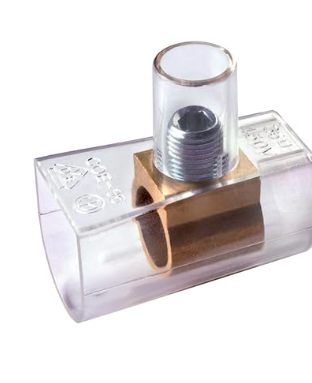

trash491 Inserito: 17 luglio Segnala Inserito: 17 luglio Salve a tutti, scrivo qui sperando di trovare qualche suggerimento o indicazione utile da chi ha più esperienza di me sull'argomento. Ringrazio fin da ora chiunque vorrà dedicarmi anche solo qualche minuto per leggere il post: ogni contributo è davvero molto apprezzato! Ieri pomeriggio, all'improvviso, mia moglie si accorge che tutti gli elettrodomestici della cucina sono spenti. Il magnetotermico della cucina non è scattato. Mi avvicino, sento forte puzza di bruciato nella zona dei bipolari, apro la scatola e trovo la seguente situazione: In pratica, in questa scatola arriva dritta dal quadro elettrico la linea da 4mm2 della cucina, che entra nella presa a destra. Da lì, in parallelo con dei ponticelli, l'elettricista ha collegato tutti i bipolari. Ogni bipolare comanda un elettrodomestico diverso (forno, microonde, frigo, lavastoviglie, etc.). Come si può vedere dalla foto, l'ultimo ponticello (che è ovviamente un punto debole, perché lì passa la somma delle correnti di tutti gli elettrodomestici) si è bruciato al punto da disintegrarsi, letteralmente. Ora, io avrei principalmente due domande: 1) per mettere una pezza immediata al danno, ho sostituito il ponticello distrutto con uno nuovo, e sostituito il relativo bipolare, anch'esso molto danneggiato. Tuttavia, so benissimo di aver agito solo sull'effetto, e non sulla causa, e che il problema si ripresenterà. Come posso migliorare queste connessioni in modo da non dovermi più preoccupare di eventi del genere? 2) questa mi spaventa ancora di più; perché non è scattato il MT da 16A della cucina? Dovrebbe proprio proteggere le linee da sovraccarico! Se quel ponticello si è ridotto così, evidentemente in quel punto sono transitate correnti molto alte, quindi non mi spiego come sia possibile.
Maurizio Colombi Inserita: 17 luglio Segnala Inserita: 17 luglio Il morsetto a cui era attestato il cavo in arrivo, non era serrato bene. Questa è la sola causa dell'accaduto. Non penso che tutti gli elettrodomestici funzionino contemporaneamente e tanto a lungo da causare un surriscaldamento del genere e, anche se la soluzione impiantistica del collega non è delle migliori, non vedo nessun difetto se, come dici, la linea è protetta in partenza da un C16. P.S. l'interruttore in partenza non è intervenuto perché non si è superato l'assorbimento di corrente massimo riportato sulle caratteristiche, o non c'è stato un corto circuito netto nel punto di guasto.
drn5 Inserita: 17 luglio Segnala Inserita: 17 luglio Arriverà anche il 4mmq, ma poi quei ponticelli sono da 2,5mmq La curva di intervento di un MT da 16A non è che lo fa scattare 1" dopo che ci transitano 16,1 A, ci vogliono minuti e molta più corrente. Va bene mettere un paio di interruttori ponticellati, ma li ce ne sono 5 e una presa! Se poi un morsetto non è stretto bene, si mette a sfiammare e il gioco è fatto.
trash491 Inserita: 17 luglio Autore Segnala Inserita: 17 luglio Per rendere più stabili e sicure le connessioni, stavo pensando di unire tutti i fili di fase e neutro in ingresso ai bipolari in due punti equipotenziali (morsetti a cappuccio, wago, o qualsiasi altra cosa) in modo da non creare troppo stress su quell'ultimo ponticello, che si becca la somma delle correnti di tutti gli utilizzatori. Può avere senso?
trash491 Inserita: 17 luglio Autore Segnala Inserita: 17 luglio 2 minuti fa, Maurizio Colombi ha scritto: No Wago, per l'amor di Dio! Perché? Il produttore li garantisce fino a 32A, e vengono usati comunemente in tutta Europa.
drn5 Inserita: 17 luglio Segnala Inserita: 17 luglio I Wago vanno bene dove ci sono correnti basse, segnali di automazione, roba da poche decine di mA. Usa i cari e sempre buoni: ma non credo che in quella super affollata scatola ci stiano.
trash491 Inserita: 17 luglio Autore Segnala Inserita: 17 luglio 30 minuti fa, drn5 ha scritto: ma non credo che in quella super affollata scatola ci stiano. Sì, ne dubito anche io, infatti sto cambiando idea. Non mi resta che rifare tutte le connessioni assicurandomi che i serraggi siano ben stretti (e senza rame a vista), e magari potrei usare gli Zippo Join come ponticelli: sono più compatti, non si rischiano danni meccanici ai trefoli, e sono equivalenti ad una sezione di 4 mm2. Inoltre, hanno anche una buona resa estetica: il lavoro viene bello pulito. Li ho già utilizzati in passato, e mi sono trovato bene.
Leone2285 Inserita: 17 luglio Segnala Inserita: 17 luglio Io collegherei il carico più importante direttamente al 4mm2. Onestamente non rifarei tutti i ponticelli, andrei a sostituire il ponticello bruciato con il Zippo join e controllerei il serraggio degli altri. Personalmente non ho mai usato questi ponticelli sperando che reggano veramente come un 4mm.
piergius Inserita: 18 luglio Segnala Inserita: 18 luglio Oltre quanto già detto, i cavi tendono ad assestarsi dentro i Morsetti . Specialmente in Cucina, dove si concentrano i Carichi più importanti, onde evitare i problemi in Oggetto, è opportuno eseguire un serraggio supplementare dopo 24 ore.. - Buona serata !
