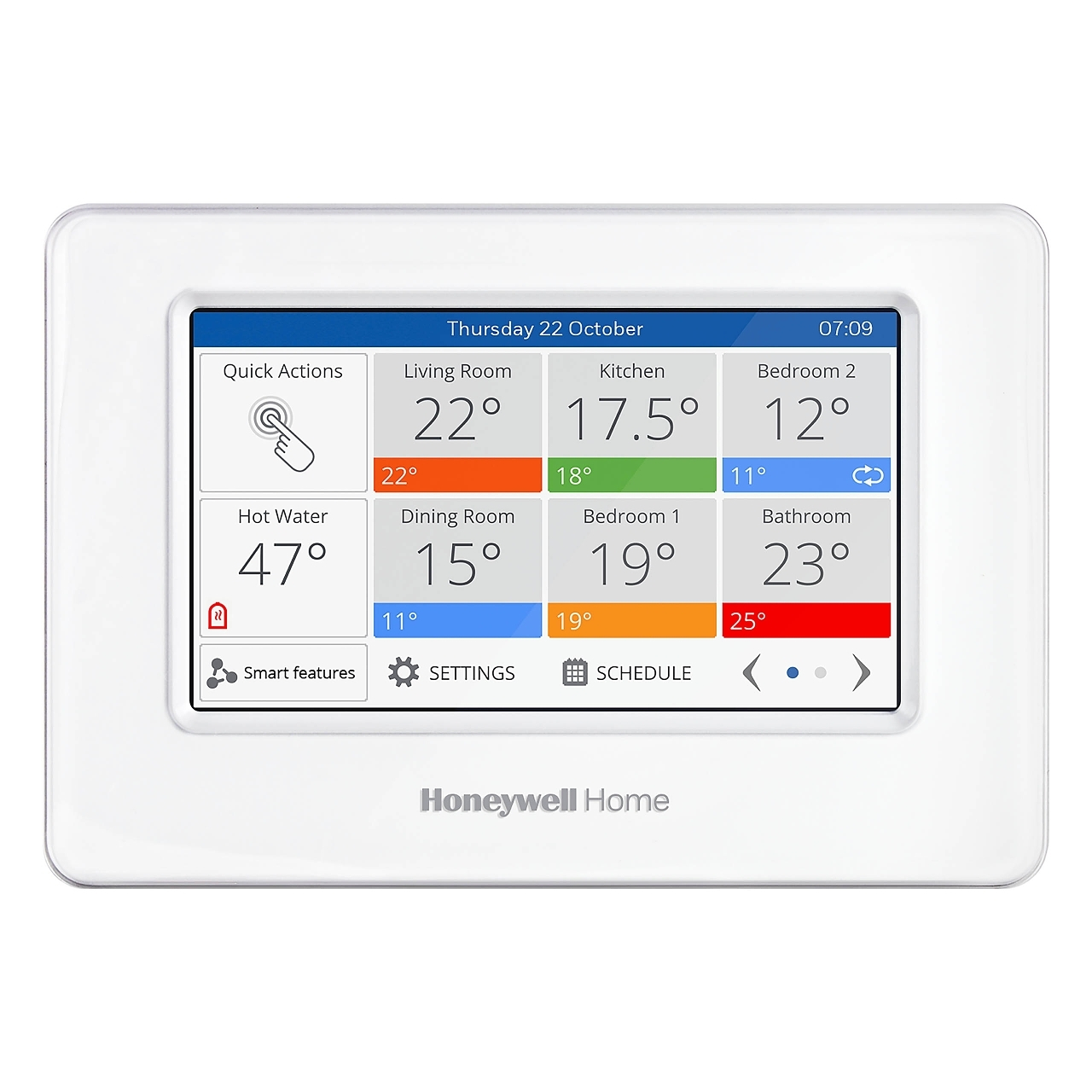

Simone Baldini Inserito: 21 luglio Segnala Inserito: 21 luglio (modificato) Ciao, ho un pannello touch da 4,3" che hanno rotto i ladri pensando fosse l'allarme, ivece era il termostato. Il codice sul pannello è: CTM480272T13 on-line non ne trovo uno con codice identico, trovo con code 480272 ma poi cambia la sigla dopo, qualcuno mi sa aiutare ad individuarne uno compatibile? Modificato: 21 luglio da Simone Baldini
drn5 Inserita: 21 luglio Segnala Inserita: 21 luglio Essendo un termostato mi sa che è un lcd prodotto solo per quello scopo personalizzato (iconcine tipo fiammella, casetta, radiatore, fiocco di neve...), non credo tu lo trovi sul mercato. Però....non si sa mai....
Simone Baldini Inserita: 21 luglio Autore Segnala Inserita: 21 luglio No è un evohome, ho detto termostato, ma in realtà è il touch ed è un pannello TFT.
drn5 Inserita: 21 luglio Segnala Inserita: 21 luglio Vedo che se fai una ricerca dentro gogle in modalità AI scrivendo CTM 480272 T13 ti chiede altre informazioni e forse ti da delle dritte su dove trovarlo..sempre che poi il prezzo sia allettante (ho visto che altre versioni dello stesso sono a 180€)
Livio Orsini Inserita: 21 luglio Segnala Inserita: 21 luglio Simone temo che sia proprio una versione custom per Honeywell
Marco Fornaciari Inserita: 21 luglio Segnala Inserita: 21 luglio Eccolo qui https://www.amazon.it/Honeywell-Home-Operating-Touchscreen-Thermostat/dp/B0FKHCKPYV?source=ps-sl-shoppingads-lpcontext&smid=A11IL2PNWYJU7H&language=it_IT&th=1 Bisogna cercarlo con honeywell home CTM480272T13 Diversamente devi contattare honeywell. A parte l'hardware, ha sicuramente un protocollo di comunicazione proprietrio (che poi magari è il modbus) ma poi c'è da scrivere tutto il programma e testarlo: auguri.
drn5 Inserita: 21 luglio Segnala Inserita: 21 luglio (modificato) Lui cerca solo l'Lcd non tutto l'Hmi. Almeno io avevo capito così... Modificato: 21 luglio da drn5
Marco Fornaciari Inserita: 21 luglio Segnala Inserita: 21 luglio L'oggetto quello è, se lo hanno rotto, sicuramente ci sono danni a tutta l'elettronica non solo allo schermo. In ogni caso è un oggetto personalizzato per Honeywell.
Simone Baldini Inserita: 27 luglio Autore Segnala Inserita: 27 luglio Cerco solo il pannello TFT, il termostato funziona perchè lo riesco a comandare con l'app (va anche per il raffrescamento). Il problema è che lo schermo è rotto e mi dispiaceva sostituirlo per il solo TFT rotto. Guardando le immagini sembrano uguali anche il connettore e la posizione, era per capire se qualcuno aveva info per selezionarlo bene.
Nik-nak Inserita: 27 luglio Segnala Inserita: 27 luglio Posta una foto del solo pannello lcd, lato frontale e lato posteriore dove sia ben visibile il flat di connessione alla scheda elettronica. Eventualmente indica le dimensioni compreso lo spessore. Verifica se si è danneggiato il touchscreen, che dovrebbe essere a parte.
Simone Baldini Inserita: 30 luglio Autore Segnala Inserita: 30 luglio Adesso ho trovato un altro evohome seminuovo, appena cambio il pannello faccio le foto di quello rotto e le posto. Mi spiacerebbe "buttare" un evohome solo per tft rotto.
