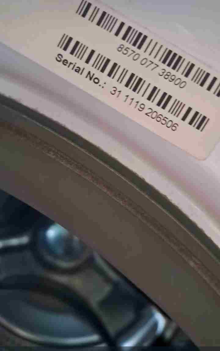

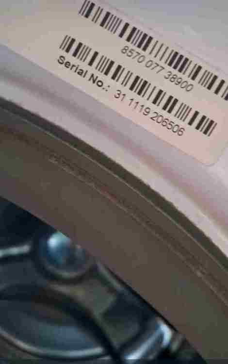

indi69 Inserito: 23 luglio Segnala Inserito: 23 luglio (modificato) Buongiorno, nel caso che la pompa di scarico non funzioni, non scaricando quindi ad avvio ciclo di lavaggio, è possibile che la lavatrice non abbia il consenso a partire? Si tratta di una Whirpool 9 kg , al momento non conosco il modello preciso. Grazie. Modificato: 23 luglio da Stefano Dalmo Non fa parte dell’argomento
Ciccio 27 Inserita: 23 luglio Segnala Inserita: 23 luglio Non credo, ma non lo posso escludere. Comunque mi domando che ci incastra il cruscotto di una Samsung... 🤷🏻♂️
indi69 Inserita: 23 luglio Autore Segnala Inserita: 23 luglio Ciao Ciccio, grazie per la risposta, quel cruscotto non l'ho messo io, non capisco che ci faccia nella mia discussione
Stefano Dalmo Inserita: 23 luglio Segnala Inserita: 23 luglio (modificato) Si , se non parte la pompa non funziona , ma se c’è acqua in vasca , anche se non la vedi , ma magari il pressostato è attivo . accertati che l’oblò si blocchi in chiusura, Stacca il connettore del motorino di scarico e infilaci i puntali del tester , avvia programma centrifuga e vedi se il tester rileva la tensione di alimentazione del motore di scarico Modificato: 23 luglio da Stefano Dalmo
indi69 Inserita: 23 luglio Autore Segnala Inserita: 23 luglio Buonasera Stefano, grazie. La vasca è vuota, ho provveduto a togliere la pompa e l'ho provata direttamente con la 220, vibra senza assumere una direzione, neanche girando a mano, oltretutto il gioco alberino è enorme per cui non riesce a girare. Quindi mi chiedevo se la logica della lavatrice si accorge di questa situazione all'atto dell'avvio di un programma.
indi69 Inserita: 23 luglio Autore Segnala Inserita: 23 luglio S i, la sostituzione sarà fatta, sperando poi che tutto torni a funzionare.
indi69 Inserita: 24 luglio Autore Segnala Inserita: 24 luglio Allora, oggi ho montato la nuova pompa e finalmente la lavatrice ad inizio ciclo scarica, ma non si ferma e continua a scaricare. Se stacco il tubetto del pressostato e soffio a bocca su quest'ultimo finalmente da il consenso e la lavatrice carica acqua ma non si ferma, insistendo a soffiare e ad aspirare va in emergenza schiuma... Insomma pare che anche il pressostato non funzioni. Spazzole ok, blocco porta ok, condensatore antidisturbo ok. Prezzo pressostato 120 euro. Cosa altro potrei controllare?
UABC80 Inserita: 25 luglio Segnala Inserita: 25 luglio Prova a pulire la camera di compressione, che si trova all'altro capo del tubicino del pressostato. Devi ravanarci dentro con un filo elettrico spellato di un paio di cm a mo' di scovolino o con una fascetta da elettricista. Pulisci bene l'interno, il foro e accertati che il tubicino stesso sia libero
Ciccio 27 Inserita: 25 luglio Segnala Inserita: 25 luglio Ma non è che, se è elettronico, hai poi sfondato il pressostato?
Stefano Dalmo Inserita: 25 luglio Segnala Inserita: 25 luglio Io ho l’impressione che possa essere andato in corto il triac che pilota la pompa
indi69 Inserita: 25 luglio Autore Segnala Inserita: 25 luglio Buongiorno Stefano, grazie, ma agendo sul pressostato poi la pompa si ferma ma la lavatrice non va a livello e continua a caricare acqua.
Stefano Dalmo Inserita: 25 luglio Segnala Inserita: 25 luglio Ma la pompa non dovrebbe spegnersi soffiando nel pressostato , bensi sl contrario . nel senso che se la trappola fosse intasata e non rilevasse la vasca vuota , togliendo il tubicino da sotto , il pressostato ritorni a riposo . per cui ipotizzerei più ad un risucchio da effettuare sul pressostato ma non soffiare , che dovrebbe dare stop al carico . Non so se mi sono spiegato . ma hai mosso i cavi sul pressostato ? è un pressostato elettronico o meccanico ?
indi69 Inserita: 25 luglio Autore Segnala Inserita: 25 luglio (modificato) Si tratta di un pressostato elettronico, ho provato sia a pressione che depressione, riuscendo tra l'altro a fare accendere la spia allarme schiuma in vasca. In sintesi alle volte riesco a far partire il programma aspirando dal beccuccio del pressostato altre volte no e va in blocco senza nessun errore sul display. Ho tolto e rimesso lo spinotto cablaggio dal pressostato, non ho ancora controllato la continuità dei cavi, ne aperto la scheda Modificato: 25 luglio da indi69
Stefano Dalmo Inserita: 25 luglio Segnala Inserita: 25 luglio Ma hai visto sui vari siti , quanto costa questo pressostato .? il prezzo che hai messo mi sembra a dir poco esagerato
indi69 Inserita: 25 luglio Autore Segnala Inserita: 25 luglio Ho chiesto ad un ricambi elettrodomestici di zona che mi ha dato questo prezzo. Farò altre ricerche perché in effetti è molto caro.
michpao Inserita: 25 luglio Segnala Inserita: 25 luglio (modificato) Il 23/07/2026 alle 10:02 , indi69 ha scritto: Si tratta di una Whirpool 9 kg , al momento non conosco il modello preciso. Metti foto etichetta modello e ti dico il codice ricambio per cercarlo online. Modificato: 25 luglio da michpao
michpao Inserita: 25 luglio Segnala Inserita: 25 luglio Questo è un pressostato elettronico e difficilmente viene cambiato. Però bisogna collegarlo prima di accendere la lavatrice a vasca vuota (per farlo settare).
indi69 Inserita: 25 luglio Autore Segnala Inserita: 25 luglio (modificato) Si, è stato staccato lo spinotto e ricollegato a lavatrice spenta e vasca vuota. Se non è guasto allora forse potrebbe essere la scheda ( relè? Triac? Condensatore? ) Ti ringrazio. Modificato: 25 luglio da indi69
indi69 Inserita: 25 luglio Autore Segnala Inserita: 25 luglio Il tubicino della trappola aria è libero , che ci siano residui di sapone nella trappola aria che falsano la lettura?
