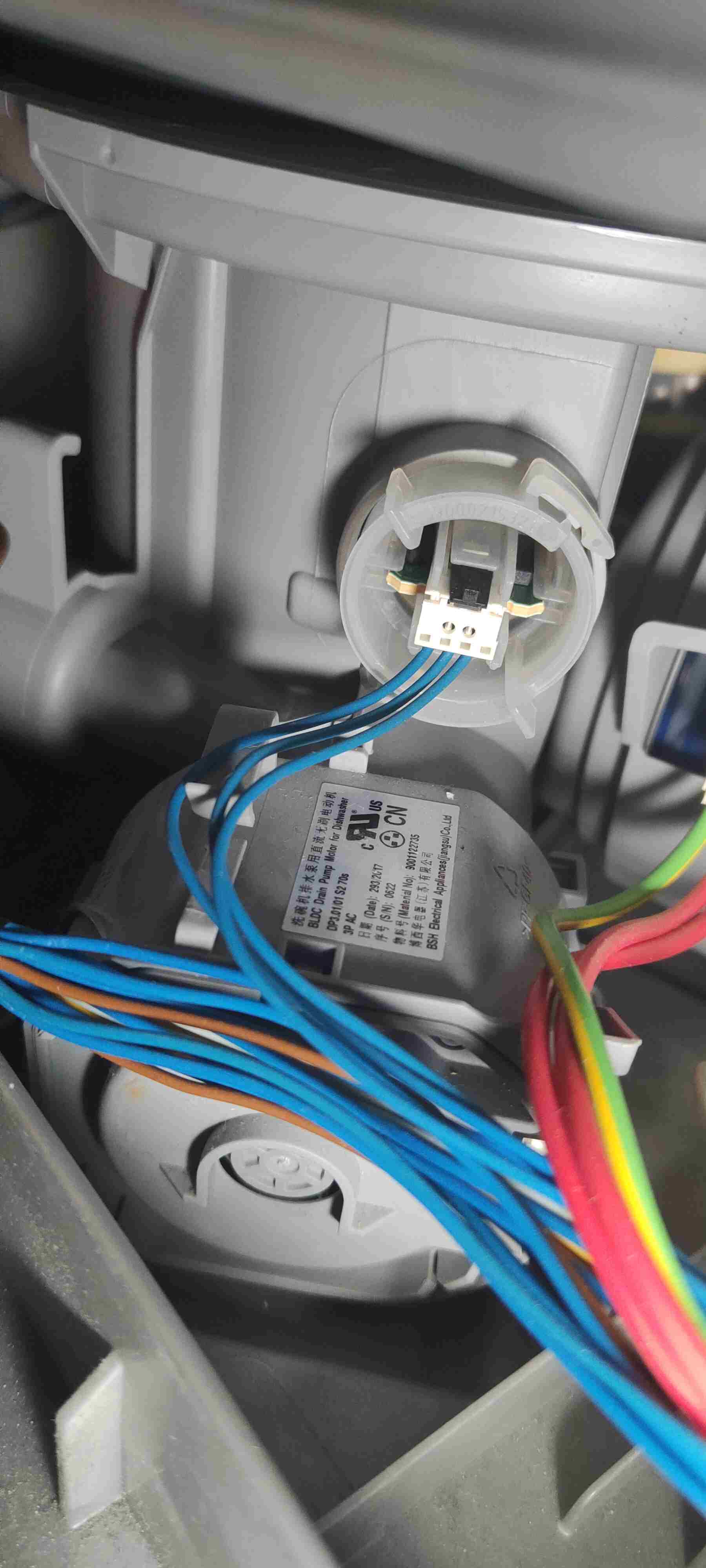

Tano72 Inserito: 23 luglio Segnala Inserito: 23 luglio Buonasera a tutti, sono Gaetano e sono nuovo sul Forum. Da qualche giorno ho un problema con la lavastoviglie Siemens SI6P1S (credo sia questo il modello, altrimenti all'inizio del video c'è la targa identificativa) praticamente dopo un lavaggio mi si è bloccata e mi lampeggia la spia del rubinetto. Visto che ho un po' di manualità (faccio l'elettricista) mi scocciava chiamare un tecnico e spendere tanti soldi per una lavastoviglie "vecchia" di 8 anni, mi sono messo a ricercare sul web una possibile soluzione. Di seguito elenco le prove che ho fatto: - ho smontato il coperchio dello scarico, pulito il filtro e controllato la girante della pompa che mi è sembrata libera - ho controllato sul fondo della lavastoviglie se c'era acqua sotto il galleggiante ed era asciutto, anzi per sicurezza ho tirato fuori dalla sede lo switch, l'ho controllato con il tester e l'ho lasciato a appeso - ho smontato il tubo dell' acquastop, ho pulito i filtri ed ho controllato il funzionamento dell'elettrovalvola alimentandola con una 220 V esterna verificando anche il flusso dell'acqua che mi è sembrato buono. - ho smontato e pulito con un disincrostante la vaschetta laterale di carico acqua (scusate se sbaglio i nomi dei vari pezzi, sono un novellino😅), anche se mi sembrava pulita. *se può essere utile, questa vaschetta quando ho smontato la lavastoviglie era piena per 3/4 di acqua poi non si è più riempita. Dopo ognuna di queste operazioni provavo ad accenderla, però sempre lo stesso problema... tenta di partire, poi va subito in blocco, ho notato che in quei pochi secondi, l'elettrovalvola del carico non si eccita, quindi ho pensato alla centralina, magari il relè che la comanda(?). Non ho voluto toccare la centralina uno perché non sono riuscito a trovare lo schema ne del collegamento dei connettori ne del circuito stampato e poi perché prima di manometterla e fare ulteriori danni volevo sentire se qualcuno di voi ha qualche dritta da darmi... Magari è una stupidata! Grazie in anticipo Confido nella vostra esperienza.🤞
UABC80 Inserita: 23 luglio Segnala Inserita: 23 luglio Cerca di descrivere dettagliatamente cosa succede quando l'avvii prima del blocco. Ad esempio: la macchina tenta di fare lo scarico preliminare? Fa qualche rumore particolare? Dovresti scattare una foto della targhetta del modello perché non si riesce a leggere
Tano72 Inserita: 23 luglio Autore Segnala Inserita: 23 luglio Dopo aver inserito il programma di lavaggio, avvio, si sente un rumore, forse la pompa di scarico, per qualche secondo e poi va in blocco
Tano72 Inserita: 23 luglio Autore Segnala Inserita: 23 luglio ho appena controllato, sembra che il ronzio che si sente per qualche secondo, prima di bloccarsi venga dalla pompa di scarico
Tano72 Inserita: 23 luglio Autore Segnala Inserita: 23 luglio il rumore proviene da questo pezzo, che dalla posizione presumo sia la pompa di scarico, come se tentasse di partire e poi si blocca. C'è la possibilità di testarla? Come ho già detto prima, da dentro la lavastoviglie, a mano girava bene senza alcuno sforzo
UABC80 Inserita: 23 luglio Segnala Inserita: 23 luglio Prova a versare circa un litro d'acqua nella vasca, scollega il tubo di scarico dallo scarico a muro mettendolo in un secchio o nel lavello, avvia la macchina e verifica che scarichi bene. Se non dovesse farlo bisognerà controllare che il tratto di scarico sia libero da ostruzioni e in caso la pompa, che sotto sforzo potrebbe non riuscire a funzionare. Se è stata tolta la protezione della girante della pompa va rimessa com'era, altrimenti la macchina va in errore
Tano72 Inserita: 23 luglio Autore Segnala Inserita: 23 luglio dato che lo scarico della lavastoviglie è in un posto un po' scomodo dietro a dei cassetti da smontare, ho fatto la prova che mi hai consigliato da questo tubo attaccato direttamente alla pompa, escludendo così il pezzo più lungo che va nel muro. va bene lo stesso? Comunque non è cambiato nulla, ho lo stesso problema. Ho notato comunque che dopo l'acqua è uscita per caduta abbassando il tubo in una bacinella. Nella pompa non c'è nessuna tenuta? Potrebbe essere quello il problema?
Ciccio 27 Inserita: 24 luglio Segnala Inserita: 24 luglio Ipotizzo la pompa da cambiare. Comunque lo ripeto sempre che non si prerisciacqua il carico prima di metterlo a lavare.
Stefano Dalmo Inserita: 24 luglio Segnala Inserita: 24 luglio Attenzione , ad ogni prova devi resettare il programma in corso e avviarne uno nuovo , altrimenti magari è passata la fase di scarico . non so se mi sono spiegato . e se lo stesso non scarica , smonta il motorino , potrebbe avere qualche cosa che ostacola la girante .
UABC80 Inserita: 24 luglio Segnala Inserita: 24 luglio (modificato) Aggiungo solo che su quelle macchine, se non è cambiato nulla, la pompa di scarico si smonta ruotando in senso orario. E occhio a non cercare di levare il connettore tirando per i fili, che è facilissimo strapparli Modificato: 24 luglio da UABC80
Stefano Dalmo Inserita: 24 luglio Segnala Inserita: 24 luglio E poi è impossibile sapere dove inserirli , senza schema elettrico .
Tano72 Inserita: 24 luglio Autore Segnala Inserita: 24 luglio 6 ore fa, Stefano Dalmo ha scritto: Attenzione , ad ogni prova devi resettare il programma in corso e avviarne uno nuovo , altrimenti magari è passata la fase di scarico . non so se mi sono spiegato . e se lo stesso non scarica , smonta il motorino , potrebbe avere qualche cosa che ostacola la girante . per resettare la macchina come si fa? ho letto che basta premere lo start per 3 secondi, però la mia lavastoviglie non fa nulla, dopo averla accesa, tenendo premuto lo start mi si accende la spia rossa fissa di inizio programma e se riprovo non succede nulla. Ciao a tutti e grazie dei consigli, ho smontato il motorino e a prima vista non mi sembra rovinato, gira libero senza fatica, la cosa che ho notato è che la girante ha un paio di millimetri di gioco in verticale(parallelo al corpo del motore) non so se è difettosa oppure è normale questo movimento. Sono andato da un rivenditore qui a Parma (dove abito) e mi ha chiesto 57euro per la pompa nuova, però, non sapendo se il problema è lei, non l'ho ancora comprata.
Stefano Dalmo Inserita: 24 luglio Segnala Inserita: 24 luglio (modificato) Se ha gioco sull’asse della girante , è andata . il prezzo mi sembra un po alto . prova a vedere sui siti https://amzn.eu/d/06fFrXcI Modificato: 24 luglio da Stefano Dalmo
Tano72 Inserita: 24 luglio Autore Segnala Inserita: 24 luglio 1 ora fa, Stefano Dalmo ha scritto: Se ha gioco sull’asse della girante , è andata . il prezzo mi sembra un po alto . prova a vedere sui siti https://amzn.eu/d/06fFrXcI Grazie Stefano, un dubbio: ho controllato nella pagina amazon la compatibilità della pompa, ma il mio modello non risulta nella lista, credo che sia uguale, però tu che ne sai sicuramente più di me riesci a dirmi se posso procedere con l'ordine?
Stefano Dalmo Inserita: 24 luglio Segnala Inserita: 24 luglio A me sembra la stessa , ma tu l’hai trovata sul sito , per il tuo modello ? l’unica cosa che non vedo scritto sulla tua è la tensione , che sulle altre è 54 v trova quella compatibile per il tuo modello e vedi a che tensione lavora . se è 54 v Va bene pure quella
Tano72 Inserita: 24 luglio Autore Segnala Inserita: 24 luglio Si, ho controllato, la tensione è 54V. L'ho ordinata, dovrebbe arrivare domani in mattinata, tanto se non è compatibile o se non era quello il problema, la posso restituire... questo è il bello di Amazon. Appena ho degli sviluppi vi aggiorno. Grazie e buona serata
Tano72 Inserita: 25 luglio Autore Segnala Inserita: 25 luglio Buongiorno a tutti, la pompa di scarico è arrivata, l'ho montata, ma aimè non ho risolto, il problema persiste🤬 Non so più dove sbattere la testa😫 Domanda, ma all'interno della lavastoviglie o dello scarico c'è un sensore di livello che se non misura acqua non me la fa partire? Chiedo questo perché l'ultima prova che ho fatto l'ho fatta a secco, cioè dopo aver montato la pompa non ho aggiunto acqua nello scarico per non bagnarla, nell'eventualità che poi magari la devo restituire.
Stefano Dalmo Inserita: 25 luglio Segnala Inserita: 25 luglio Mi fai una cortesia , aziona il galleggiante antiallagamento e vedi se va in scarico grazie
Tano72 Inserita: 25 luglio Autore Segnala Inserita: 25 luglio 3 ore fa, Stefano Dalmo ha scritto: Mi fai una cortesia , aziona il galleggiante antiallagamento e vedi se va in scarico grazie Fatto, mi fa la stessa cosa, sento qualche relè che scatta, un piccolo gorgoglio con la pompa che vuole partire e poi buio
Stefano Dalmo Inserita: 25 luglio Segnala Inserita: 25 luglio Ma lo hai tenuto alzato per un po? Inserisci il connettore nella tua pompa quella originale e vedi cosa succede . Ma è presente ancora l’errore ? Il rubinetto lampeggiante?
Tano72 Inserita: 25 luglio Autore Segnala Inserita: 25 luglio 52 minuti fa, Stefano Dalmo ha scritto: Ma lo hai tenuto alzato per un po? Inserisci il connettore nella tua pompa quella originale e vedi cosa succede . Ma è presente ancora l’errore ? Il rubinetto lampeggiante? si, l'ho tenuto alzato un pò, però dopo 3 - 4 secondi va in blocco e si accende la spia del rubinetto lampeggiante. ho provato anche a collegare la pompa originale volante al connettore, ho fatto sia la prova con il ciclo di lavaggio che con il galleggiante su ed il risultato è lo stesso: rumore di relè che si eccitano nella centralina, pompa di scarico che tenta di partire facendo due o tre scatti e poi blocco con la spia che lampeggia.
Stefano Dalmo Inserita: 25 luglio Segnala Inserita: 25 luglio Bisognerebbe entrare in diagnosi per sapere l’errore che rileva . prova a vedere se la valvola posta sullo scambiatore laterale è efficiente , magari alimentandola con linea esterna . sta sotto lo scambiatore , estrema destra . magari vedi se fosse interrotta . quella apre l’acqua per farla entrare in vasca al primo carico . Quella presente nello scambiatore .
Tano72 Inserita: 27 luglio Autore Segnala Inserita: 27 luglio Buonasera a tutti, missione compiuta, per adesso funziona tutto!!!!🤞 Seguendo il consiglio di Stefano e per disperazione, ho testato l'elettrovalvola dello scarico, prima con il tester che mi dava come valore 0 Ω poi l'ho alimentata con una 220 V esterna e non dava segni di vita. Essendoci la domenica di mezzo ho dovuto aspettare ad oggi e dopo il lavoro sono andato a comprare la valvola, l'ho montata e con grande gioia ho constatato che, dopo due settimane, la mia lavastoviglie ha ripreso a funzionare. Ero così demoralizzato dopo i vari tentativi che ormai avevo gettato la spugna, infatti mi ero ripromesso che questo sarebbe stato l'ultimo tentativo.... Non credevo che quella elettrovalvola mi potesse dare quel tipo di problema, anche perché credo che lei intervenga dopo l'inizio del programma, però si vede che la centralina prima di avviare il ciclo fa un check di tutti gli strumenti e non leggendo l'impedenza della bobina dava l'errore. Ho fatto subito un lavaggio a vuoto con il cura lavastoviglie perché ormai dopo tanti giorni di inattività dava un brutto odore all'interno e anche per vedere se in giro c'erano delle perdite visto che in una settimana l'ho smontata praticamente quasi tutta. Adesso ho messo un lavaggio normale eco per testarla ancora e domani se non riscontro perdite rimonto tutti gli isolanti acustici, i carter e l'anta di legno della copertura. Che soddisfazione, era diventata una sfida tra me e la lavastoviglie (ormai i pezzi si smontavano e si rimontavano con la sola forza delle imprecazioni) e anche per i soldi risparmiati, ho speso 35 euro per l'elettrovalvola (10 in più rispetto ad amazon, però mi sarebbe arrivata domani), 1 euro per la fascetta metallica a vite che ho dovuto sostituire sul tubo di carico e invece la pompa di scarico che avevo preso nei giorni scorsi domani la rendo. Secondo me ho risparmiato almeno 150 euro tra chiamata del tecnico, manodopera e se era onesto che mi cambiava solo quel pezzo. Vorrei ringraziare quanti mi hanno risposto, in particolar modo Stefano che mi ha indirizzato sulla via giusta.
Stefano Dalmo Inserita: 27 luglio Segnala Inserita: 27 luglio Benissimo !! chi la dura la vince !!!😅 purtroppo da lontano è sempre complicato . Ma va bene dai 👍
