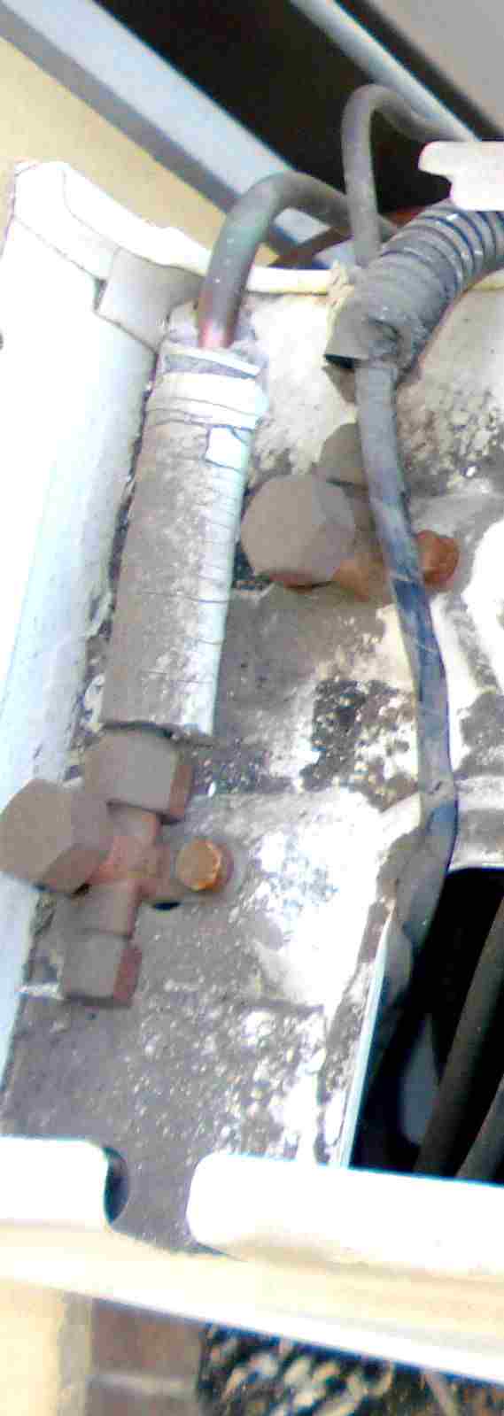

Alessio Menditto Inserita: 6 agosto Segnala Inserita: 6 agosto L’equivoco sull’azoto, che è bene chiarire perché forse ti ha confuso, è tra “Ricerca perdita” e “Prova di tenuta”. Io ricordo alcuni gommisti che per cercare il buco, immergevano (immergono) il pneumatico o la camera d’aria in una vasca da bagno piena di acqua. Perché lo fanno? Evidentemente perché il chiodo non c’è più e il foro è troppo piccolo e il gommista o non lo vede subito, o non ha voglia di cercarlo. Mettendo la gomma nell’acqua immediatamente vede le bollicine e quindi il buco. Io ho dato per scontato (forse sbagliando) che i tecnici per far prima, pressurizzano TUTTI con azoto, ma non è obbligatorio. Se da tracce evidenti, olio attorno alla cartella o altro, capisce il punto della perdita, non serve. Ma è OBBLIGATORIA dopo la riparazione per i motivi detti sopra. Detto questo, alla disperata puoi giocare l’ultima carta, cioè dire che in Forum tecnico hai letto cosa deve fare un tecnico qualificato Fgas, e pure che ti devono rilasciare il certificato Fgas dopo la riparazione dove deve essere notata la prova di tenuta con azoto. Se tu trovi uno che probabilmente ne farebbe a meno, ma che d’altronde non gli stai chiedendo né più né meno di quello che deve fare obbligatoriamente, e lui lo sa benissimo, probabilmente non protesterà. 23 minuti fa, fasteagle ha scritto: un tecnico non la fa ma la riporta comunque sul libretto di riparazione Esattamente quello che hanno fatto a me, ma è dichiarare il falso in un certificato che ha valore legale. Se per te è una cosa così normale, mi arrendo.
fasteagle Inserita: 6 agosto Autore Segnala Inserita: 6 agosto (modificato) mi sorge un ulteriore dubbio. sul web sto leggendo le più disparate tempistiche usate dai tecnici quando mettono l'impianto in pressione con l'azoto per cercare le perdite, addirittura leggo che, per avere certezza, si usano 40bar lasciati per 24h, poi si controllano le pressioni. immagino che sia un altro punto su cui i tecnici tendono ad essere "approssimativi" per sbrigarsi. vi chiedo consiglio su quali siano, al minimo, tempistica e pressione da usare per il mio personale caso, ovvero in cui possono esserci anche punti in cui la velocità di fuoriuscita del gas è stata molto lenta (cosiddette microperdite). la legge prescrive obblighi al tecnico in tal senso? 3 ore fa, Alessio Menditto ha scritto: Esattamente quello che hanno fatto a me, ma è dichiarare il falso in un certificato che ha valore legale. se accadesse a me non saprei che fare sul momento. riprendo tutto il lavoro con telefono e poi, constatata l'incongruenza documentale, mi rifiuto di pagare e chiamo i vigili, la polizia di stato, l'armata brancaleone? Modificato: 6 agosto da fasteagle
Alessio Menditto Inserita: 6 agosto Segnala Inserita: 6 agosto La prova di tenuta delle cartelle è immediata: o fa la schiuma o non la fa, così come il cercafughe suona o non suona. Le prove di tenuta prolungata di solito si fanno per vedere quale dei circuiti perde ad esempio per tubo forato sotto traccia, ma non c’entra nulla con il risolvere un problema immediato. Oltretutto le prove di tenuta prolungata non sono facili da fare, non approfondiamo qui perché non c’entra nulla col tuo problema, ma vanno eseguite in un certo modo e oltretutto richiedono che il tecnico venga più volte sull impianto, figuriamoci fanno fatica a venire da te per cercare la perdita pensiamo se dovessero tornare più volte a vedere cosa succede alle pressioni. Ancora una volta mi vuoi trascinare in argomenti che non c’entrano con la soluzione del tuo problema, che è semplicissimo. 12 minuti fa, fasteagle ha scritto: constatata l'incongruenza documentale, mi rifiuto di pagare e chiamo i vigili, la polizia di stato, l'armata brancaleone? Lo avvisi che tu conosci la legge Fgas e che loro lo devono fare altrimenti chiami le forze dell’ordine. Si trova in rete, te la scarichi, la stampi, e li trovi tutte le risposte alle tue domande.
giorgio17 Inserita: 6 agosto Segnala Inserita: 6 agosto La pressione in azoto va impostata dal libretto di installazione condizionatore macchina interna.Se la macchina interna supporta max 35 bar non puoi mettere 40 bar di azoto.
fasteagle Inserita: 6 agosto Autore Segnala Inserita: 6 agosto (modificato) 1 ora fa, Alessio Menditto ha scritto: La prova di tenuta delle cartelle è immediata in pratica posso star tranquillo che è impossibile che una cartella (o altro punto facilmente accessibile e riparabile) possa avere una microperdita, ovvero una perdita che emerge solo mettendo in pressione il circuito per molto tempo? se sì, allora mi limiterò a far constatare nell'immediato perdite dalle cartelle ed altri punti facilmente accessibili/riparabili e le farò riparare, poi chiederò di eseguire la prova di tenuta. se però la prova di tenuta andrà male nell'immediato vorrà dire che ci sono altre perdite in punti che non conviene riparare (per es. brasature interne all'unità esterna, valvole, etc.) ed interromperò la riparazione della macchina perchè i costi risulterebbero eccessivi. condividi questa mia strategia come quella migliore per ottimizzare i costi di riparazione? 1 ora fa, giorgio17 ha scritto: La pressione in azoto va impostata dal libretto di installazione condizionatore macchina interna sul libretto che ho (operation manual) non mi sembra ci sia scritto nulla a riguardo. in questo caso come ci si regola? Modificato: 6 agosto da fasteagle
giorgio17 Inserita: 6 agosto Segnala Inserita: 6 agosto Dati tecnici:max pressione esercizio Di solito le marche serie mettono tutti i dati tecnici.
Alessio Menditto Inserita: 6 agosto Segnala Inserita: 6 agosto La micro perdita la rileva SOLO il cercafughe elettronico tarato e certificato annualmente…lui rileva perdite di 4/5 grammi l’anno, ossia comincia a suonare…dopo la riparazione se il cercafughe non suona, dai punti dove ha annusato non perde. Di sicuro c’è solo la morte, ma ci stiamo avvitando…stai rendendo la situazione obiettivamente già difficile per te che non trovi uno che voglia riparare, impossibile se continui a pensare a queste cose, tecnicamente sembra un delirio paranoide: tu devi solo trovare un tecnico onesto che esca, controlli come pare a lui il tuo clima, trovi da dove è uscito il gas, ripari la perdita, faccia la prova da trascrivere sul libretto Fgas di tenuta con azoto, e sé quella prova va bene, fa uscire l’azoto, fa un vuoto meticoloso e sensazionale, carica a peso come indicato sulla targhetta, prende i soldi e va via…non puoi pensare a tutte quelle cose che pensi, che sono giuste ma non se ne esce più. A te deve bastare faccia le cose che ho elencato.
fasteagle Inserita: 6 agosto Autore Segnala Inserita: 6 agosto 16 minuti fa, Alessio Menditto ha scritto: dopo la riparazione se il cercafughe non suona, dai punti dove ha annusato non perde. perchè "dopo"? non si può usare quando si mette in pressione l'impianto per cercare le perdite? mi riferisco al caso in cui le cartelle non hanno perdite immediate perchè magari hanno microperdite. chiedo solo per evitare di farmi infinocchiare da qualche tecnico che non ha voglia di lavorare bene e punta sulla mia ignoranza.
Alessio Menditto Inserita: 6 agosto Segnala Inserita: 6 agosto Perché il cercafughe funziona solo se c’è il gas refrigerante, quindi dopo che ha caricato. Ma nessuno ti vuol infinocchiare, il tecnico come ti ho detto 16 pagine fa, viene per fare la riparazione, non per lasciare dei rubinetti o cartelle strette male così l’anno prossimo lo richiami. Giá viene controvoglia come hai visto per fare il lavoro, figurati se ha voglia di rivederti ancora. Ti ho detto tante cose che spero ti saranno utili, il punto è che quello che ho detto non lo sai gestire, io lo potrei gestire perché sono del mestiere, ma tu no: qualsiasi cosa dici lì metti in allerta, allora devi decidere come comportarti, o fai il tonto come ho fatto io col mio clima ( e coerenza vuole che mi abbiano incaprettato, ma l’ho deciso io) oppure ti iscrivi al corso del Patentino NON per fare tu il lavoro, ma per poter dire al tecnico certificato guarda che so quello che devi fare non mi freghi), oppure semplicemente, come ho detto 37 pagine fa, “ti fidi” come fanno tutti, come quando porti l’auto a fare il tagliando, quando vai dal dentista, quando vai al ristorante. L’alternativa è finire in manicomio.
fasteagle Inserita: 6 agosto Autore Segnala Inserita: 6 agosto 23 minuti fa, Alessio Menditto ha scritto: Perché il cercafughe funziona solo se c’è il gas refrigerante, quindi dopo che ha caricato. se, dopo la ricarica di r407c, si usa il cercafughe su una cartella che non aveva perdite nell'immediato della ricerca con l'azoto, e quindi si è lasciata così com'era, ma il cercafughe poi rileva una microperdita, che si fa? tutte queste informazioni preziose che sto acquisendo contribuiranno ad un confronto costruttivo tra me ed il tecnico: saprò che domande fargli, cosa concordare a livello di lavori, etc., vigilando che faccia tutto in modo corretto, altrimenti gli darò problemi.
Alessio Menditto Inserita: 6 agosto Segnala Inserita: 6 agosto 57 minuti fa, fasteagle ha scritto: che si fa? Si recupera tutto il refrigerante nella macchina esterna, con la manovra di “pump down”, si chiudono i rubinetti, si ripara la nuova perdita, si pressurizza di nuovo con azoto, si prova con la schiuma, si fa uscire l’azoto, si rifà il vuoto, e poi si aprono i rubinetti così il gas esce di nuovo.
giorgio17 Inserita: 6 agosto Segnala Inserita: 6 agosto (modificato) Se dopo la ricarica del gas con il cercafughe si rileva una perdita vuol dire che il controllo di tenuta con azoto è stato eseguito male,e si ricomincia di nuovo.Recupero gas,carica azoto,ricerca perdita,aggiusta perdita,ricarica azoto e così via Scusa Alessio,abbiamo risposto nello stesso momento Modificato: 6 agosto da giorgio17
fasteagle Inserita: 7 agosto Autore Segnala Inserita: 7 agosto 15 ore fa, giorgio17 ha scritto: Se dopo la ricarica del gas con il cercafughe si rileva una perdita vuol dire che il controllo di tenuta con azoto è stato eseguito male 17 ore fa, Alessio Menditto ha scritto: La micro perdita la rileva SOLO il cercafughe elettronico tarato e certificato annualmente forse mi sfugge qualcosa. quello che ho capito io: - l'azoto in pressione e nell'immediato rivela solo perdite visibili tramite schiuma o simili, non può rivelare microperdite a meno che non si conduca la prova sul lungo periodo (24h) osservando i manometri; - solo il cercafughe riesce a rilevare le microperdite nell'immediato ma funziona solo col gas, non con l'azoto. da ciò deduco che è sia possibile eseguire bene la ricerca delle perdite (e poi la prova di tenuta) con l'azoto nell'immediato ma al contempo avere un circuito con microperdite, che sono rilevabili solo alla fine e col cercafughe, cioè quando è stato caricato il gas. dove sbaglio?
Alessio Menditto Inserita: 7 agosto Segnala Inserita: 7 agosto In sostanza si, le prove di ricerca fughe decisa dall’UE per la Fgas (da trascrivere sul libretto Fgas) è ammessa in due modi, o con l’azoto, o col cercafughe, o ovviamente con entrambe. È esclusa ad esempio la prova in vuoto. Questo ovviamente non esclude che le puoi utilizzare tutte e tre! Forse non riesco a trasmettere bene il concetto perché tu hai una idea del tecnico birbone che vuole far male il suo lavoro così tu lo richiami (effettivamente questo succede) ma ti ripeto che non è il tuo caso, il tecnico vuole fare il suo lavoro e non vedere più la tua faccia, perché sostanzialmente tu gli puoi procurare solo noie (rispetto al montaggio di un clima nuovo, zero sbatti e soldini assicurati). Fare le riparazioni è sempre fonte di problemi, e te lo dico io che facevo praticamente solo quello, proprio per quello io facevo di tutto e di più per risolvere definitivamente e non dover tornare di nuovo. Tornando alla tua ansia, la prova di tenuta con azoto siccome è ammessa la diamo per sicura, ma non è sicura, perché non può esserla: che non faccia le bolle con la schiuma non è poco intendiamoci, ma usare un cercafughe elettronico (che funziona) da una sicurezza assoluta (anche se bisogna saperlo usare e soprattutto interpretare), così come il vacuometro elettronico che però da altre problematiche, per quello non è ammesso come prova di tenuta, ma assieme altre due da una sicurezza del 99% che l’impianto tiene. L’1% lo dobbiamo tenere perché ci sono casi particolarissimi dove c’è una perdita ma tutti e 3 fanno fatica a trovarla, ma anche qui la situazione è complessa e darti troppe informazioni si rischia di mandarti in oca. Quindi quando il fantomatico frigorista verrà a casa tua, valuterà lui come fare la prova di tenuta, non ha nessun obbligo, se non quello come detto 270 volte di confermare la tenuta con la pressurizzazione con azoto. In questo senso tu non gli puoi chiedere di fare questo o quello, ti devi fidare perché in fondo è un professionista. E tu non hai né i mezzi né le conoscenze per contestare un professionista sul suo lavoro (e viceversa lui con te).
fasteagle Inserita: 10 agosto Autore Segnala Inserita: 10 agosto Il 25/07/2026 alle 13:31 , Alessio Menditto ha scritto: se fosse una semplice perdita alle cartelle, si ripara, si fa un bel vuoto e si ricarica e per altri 20 o 30 anni funziona. su questa affermazione che avevi fatto, ti chiedo: in vista di una riparazione che si spera durerà il più lungo possibile, che ne pensi se propongo al tecnico di rifare subito i 4 "punti" (cartelle/raccordi) più facilmente accessibili a prescindere, cioè senza far prima la ricerca delle perdite con l'azoto per individuare quello guasto, poi faccio fare la ricarica del gas ed infine propongo di usare il cercafughe elettronico solo nei 4 punti appena rifatti? avevo pensato a questa strategia perchè rifare adesso tutte le cartelle/raccordi, eviterebbe che, benchè oggi si riparasse solo quella che perde (individuata con l'azoto), tra un anno si aprisse una perdita in un'altra a causa della vecchiaia della macchina, cosa che oggi non si può prevedere. evitare le 2 valutazioni con l'azoto farebbe risparmiare tempo/denaro. è chiaro che se in futuro si ripresentasse una perdita vorrebbe dire che si tratta di un punto difficilmente accessibile e quindi non varrebbe la pena farla sistemare. far farmi un'idea, potrei chiederti quanto tempo impiegavi tu a rifare quei 4 punti di cui sopra?
Alessio Menditto Inserita: 10 agosto Segnala Inserita: 10 agosto 7 minuti fa, fasteagle ha scritto: che ne pensi se propongo al tecnico di rifare subito i 4 "punti" (cartelle/raccordi) più facilmente accessibili a prescindere, cioè senza far prima la ricerca delle perdite con l'azoto per individuare quello guasto, poi faccio fare la ricarica del gas ed infine propongo di usare il cercafughe elettronico solo nei 4 punti appena rifatti? Assolutamente no, chi ti dice che la perdita non sia da un’altra parte?
fasteagle Inserita: 12 agosto Autore Segnala Inserita: 12 agosto vorrei porti una domanda credo di natura "legale". se, dopo la riparazione della perdita (per es., in una cartella), il tecnico fa la prova di tenuta con l'azoto e stabilisce che la perdita permane, ovvero non è stato capace di sistemarla, e quindi rifà il lavoro, perdendo altro tempo, sarò io obbligato a pagargli il tempo extra nonostante la "colpa" è stata la sua?
Alessio Menditto Inserita: 12 agosto Segnala Inserita: 12 agosto Ma scusa perché dovrebbe? Se ha sbagliato lui, rifarà finché non sistema. Non so a cosa rispondere sinceramente.
Alessio Menditto Inserita: 12 agosto Segnala Inserita: 12 agosto Al netto di tutto, hai deciso cosa farai? Tra poco l’estate finirà.
fasteagle Inserita: 12 agosto Autore Segnala Inserita: 12 agosto diciamo che nei giorni passati mi sono confrontato con alcuni amici e non ho sentito begli aneddoti, comunque adesso so come comportarmi. 😉 9 minuti fa, Alessio Menditto ha scritto: Tra poco l’estate finirà. ormai le mie opzioni sono solo 2: il tecnico che fa solo riparazioni e quello dei 2 manometri (convinto che la pressione del toshiba dovesse essere negativa). il primo rientra a settembre ed il secondo si è reso irreperibile proprio quando lo stavo contattando per venire a fare il lavoro, probabilmente è in ferie ma non so quando rientra. per adesso purtroppo non posso concretizzare e non mi fido degli altri tecnici benchè siano la stragrande maggioranza. quando comunque il tecnico eseguirà il lavoro, cosa ne pensi di fargli rifare tutti e 4 i punti facilmente accessibili (raccordi/cartelle), anche se la perdita si riscontra in uno solo, in vista di star tranquillo per i prossimi anni che non si aprano perdite negli altri 3 a causa della vecchiaia della macchina?
Alessio Menditto Inserita: 12 agosto Segnala Inserita: 12 agosto 1 minuto fa, fasteagle ha scritto: fargli rifare tutti e 4 i punti facilmente accessibili (raccordi/cartelle), anche se la perdita si riscontra in uno solo, in vista di star tranquillo per i prossimi anni che non si aprano perdite negli altri 3 a causa della vecchiaia della macchina? Che dire…so può fare tutto, io però ho sempre la sensazione che vuoi svicolare dal tema, non lo fai apposta, sembri un Anguilla di Comacchio, cioè in queste pagine ho esposto la tecnica con cui si affrontano questi problemi, ma non perché l’ho inventata io, ma è quella innanzitutto prescritta per legge e quella più logica. E tu hai detto cose che non c’entrano niente, ad esempio questa di rifare tutto: ma costa rifare tutto, e non è detto che se hanno tenuto fino ad ora, si “romperanno” in futuro. Una cartella non è che si rompe così facilmente, può essere stata fatta male da subito, ma se perdeva negli anni avrebbe lasciato tracce di olio. Comunque se ti fa stare più tranquillo rifalle tutte, sperando che non sbagli il tecnico e faccia perdere una cartella che ha tenuto fino ad oggi.
fasteagle Inserita: 12 agosto Autore Segnala Inserita: 12 agosto mi hanno paragonato a molte bestie ma anguilla mi mancava 😁 16 minuti fa, Alessio Menditto ha scritto: se perdeva negli anni avrebbe lasciato tracce di olio. ora che lo hai specificato, ricordo che lo disse anche il tecnico n.1 ("non sono ingegnere"), difatti impose le sue mani sui 2 raccordi dell'unità esterna e sentenziò che la perdita dovesse trovarsi nell'unità interna. io sono ignorante però mi chiedo: con tutta quella sabbia/terra/sporcizia, ammesso che ci fosse stata una perdita 10 anni fa, l'olio fuoriuscito si vedrebbe ancora? 18 minuti fa, Alessio Menditto ha scritto: Una cartella non è che si rompe così facilmente questo lo sto apprendendo adesso, allora mi sa che non conviene riparare ciò che finora ha retto.
giorgio17 Inserita: 12 agosto Segnala Inserita: 12 agosto Anche se fai rifare le cartelle la prova con azoto e tutto quel che segue va fatto.
Alessio Menditto Inserita: 12 agosto Segnala Inserita: 12 agosto 13 minuti fa, fasteagle ha scritto: impose le sue mani 😮
fasteagle Inserita: 13 agosto Autore Segnala Inserita: 13 agosto ipotizzo dalla "faccetta" che non ti trovi d'accordo con quel tecnico neppure per questa diagnosi, chissà come mai 🙂. ti chiedo: visto che la fuoriuscita dell'olio è un sintomo di una perdita, se questa fosse stata in una delle 2 cartelle di collegamento con l'unità interna, sarebbero ancora visibili tracce di olio oppure sarebbero sparite dopo tutto questo tempo? in caso vorrei dare un'occhiata, tanto mi sembra che basti sollevare l'unità interna, o mi sbaglio? Il 06/08/2026 alle 10:12 , mrgianfranco ha scritto: sappiamo tenere alcune macchine ferme per anni bene non gli fà quali componenti possono essere stati compromessi a seguito della mancanza di utilizzo di questi 15-20 anni?
