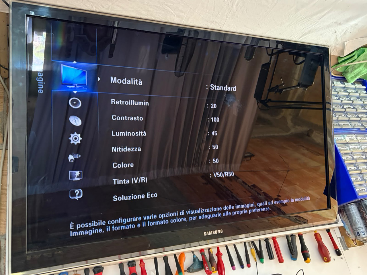

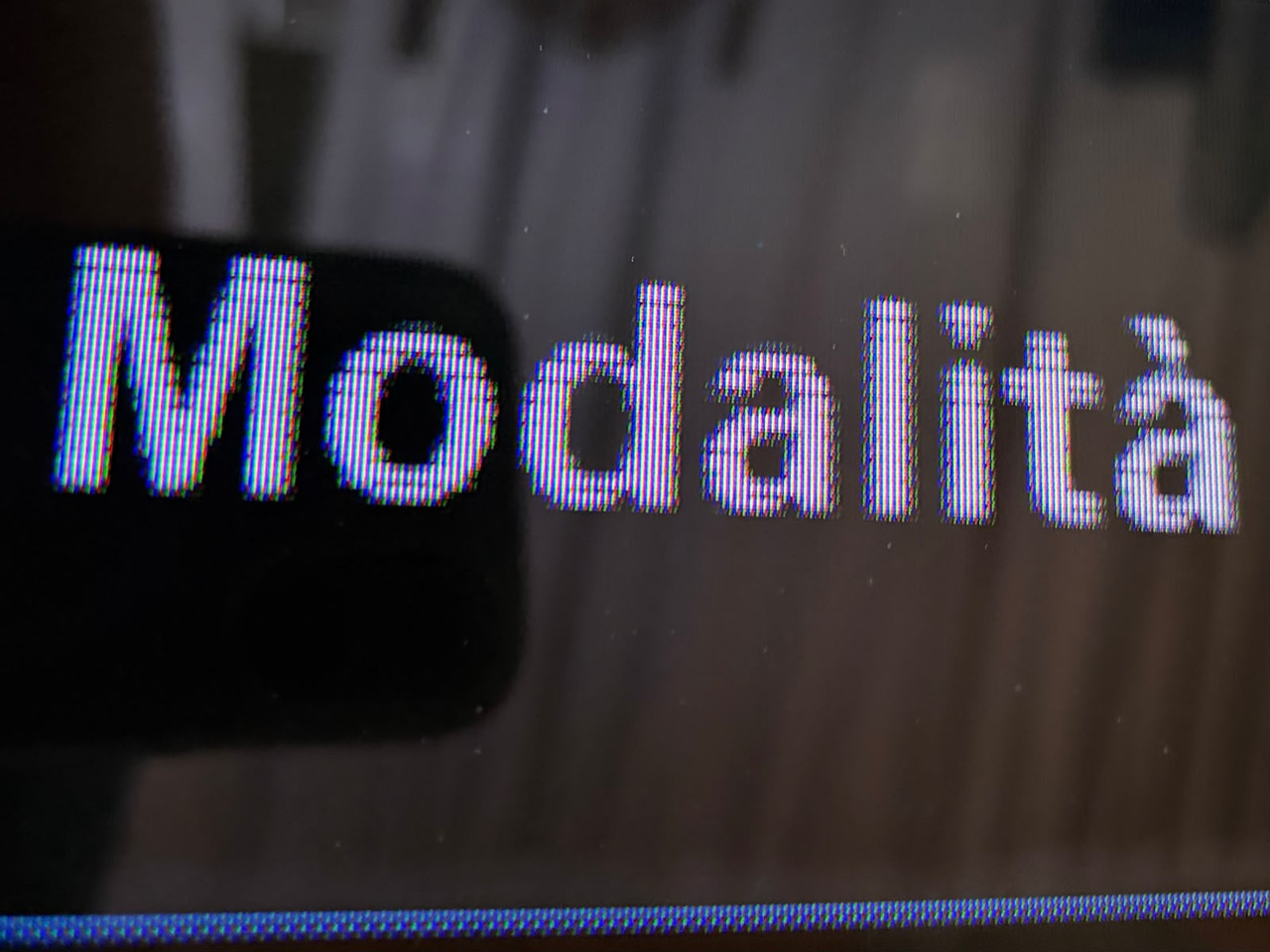

alexcanadair Inserito: 25 luglio Segnala Inserito: 25 luglio (modificato) Buon pomeriggio a tutti mi ritrovo questo tv Samsung UE46C6600UPXZT con problemi di immagine si vede male, e se premo menù l'immagine grafica comprare lievemente ma quella precedente rimane impressa in modo sfocata, righe orizzontali, oppure una vecchia immagine impressa fantasma. Avevo avuto altre esperienze con tv Samsung lcd con problemi alla t-con risolvendoli sostituendo il chip as15, cosa che in questo caso non lo è in quanto monta una t-con non dotato di quel chip. La pcb T-con in questione è una S120APM4C4LV0.4 girando sul web ho visto che alcuni dicono che problema di t-con altri dicono che problema di mainboard Qualcuno di voi ha già avuto problemi con questi modelli di tv? da dove posso iniziare? immagini allegate https://i.postimg.cc/g0fRnKSf/Whats-App-Image-2026-07-25-at-15-45-53.jpg https://i.postimg.cc/85MvWr9q/Whats-App-Image-2026-07-25-at-15-46-11.jpg Modificato: 25 luglio da alexcanadair
3kek1 Inserita: 25 luglio Segnala Inserita: 25 luglio È un classico problema di diverse serie di quell'anno, però cerca di fare foto pure al difetto che descrivi perché è diverso da cio che si vede, la probabilità piu alta è che si tratti di piste sul nastro che collega i gate drivers alla schedina distribuzione pannello, altra probabilità potrebbe esserci su tcon un paio di chip ST 32AG o AG32 qualcosa del genere gemelli , da provare a rifare le saldature, verifica i clock con oscilloscopio, ce n'è uno disattivato, etc etc.m
alexcanadair Inserita: 29 luglio Autore Segnala Inserita: 29 luglio (modificato) Ciao, purtroppo su questa scheda non contengono questi chip ST32AG, mi erano capitati anni fà con questi integrati e sostituendoli ritornavano a funzionare, ma in questo tv e totalmente divers,o allego la foto. Modificato: 29 luglio da alexcanadair
3kek1 Inserita: 29 luglio Segnala Inserita: 29 luglio Non si legge la sigla scheda vorrei leggere la sigla di alcuni chip, se vuoi fai una foto almeno 2000x2000 al sole senza riflesso e postato su altro sito, magari si riesce a leggere..
alexcanadair Inserita: 31 luglio Autore Segnala Inserita: 31 luglio (modificato) ecco le foto Modificato: 31 luglio da alexcanadair
3kek1 Inserita: 31 luglio Segnala Inserita: 31 luglio (modificato) a QUESTO link c'è il datasheet del chip che gestisce la traslazione di livello per i segnali di controllo dei gate driver, controlla i pin dei clock in uscita se finiscono su resistenze cosi li misuri la frequenza e tutto il resto, con oscilloscopio o frequezimetro, tieni presente che devi trovare se ricordo un paio di fequenze distinte, un 15khz circa per i gate clock e un 100hz per i segnale di start quadro.. se trovi anomalie allora prova a risaldare il chip da capo con stagno nuovo e se non va prova a sostituire il chip.. PS: metti tanto stagno, succhi con pompetta o calzetta e risaldi Modificato: 31 luglio da 3kek1
