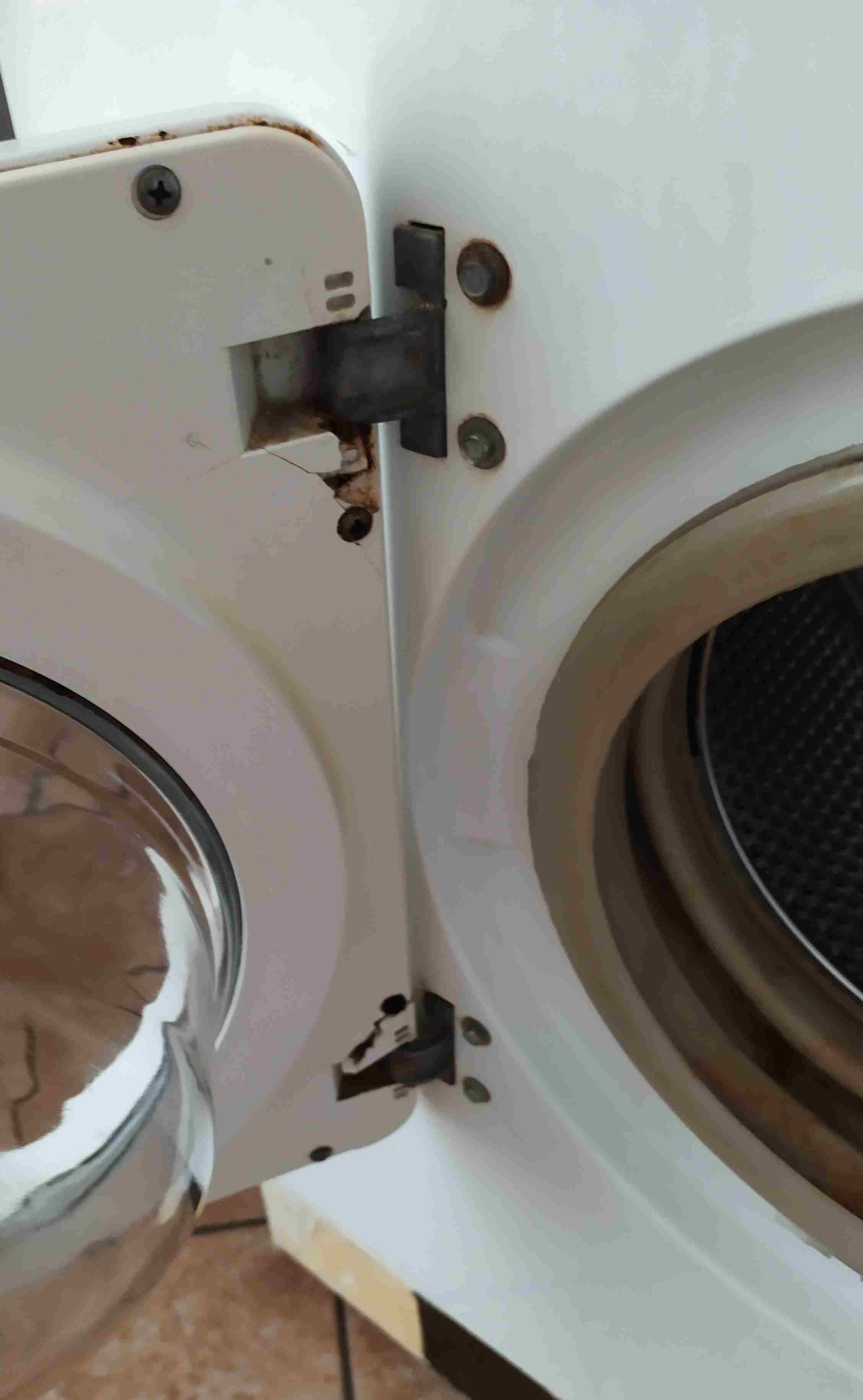

FrankEj Inserito: 27 luglio Segnala Inserito: 27 luglio Gentilissimi, Sto cercando di rimettere in sesto una lavatrice Zoppas P72X serie Inox Laser. E' stata ferma 5 anni, oggi ho provato a farla ripartire e funziona perfettamente come prima. Gli unici due problemi sono la gomma dell'oblò che è marcia, l'ho pulita alla meglio ma sicuramente una nuova sarebbe più igienica, e la plastica interna dell'oblò dove sono imperniate le cerniere si è crepata. Quell'oblò lì l'abbiamo comprato 15 anni fa dal nostro ricambista di fiducia ed era l'ultimo, non saprei dove andarlo a cercare. Ho pensato di chiedere una mano qui, sia mai che c'è qualche ricambista o tecnico coi contatti giusti. Dispiacerebbe cambiarla solo per un pezzo di plastica, l'idea era quella di tenere una lavatrice "da battaglia", posso anche cercarne una usata su Subito ma questa so che almeno come vasca, timer, motore etc è sana, cuscinetti e cinghia hanno pochi anni. Grazie per l'attenzione e buona giornata
Ciccio 27 Inserita: 27 luglio Segnala Inserita: 27 luglio Io terrei la guarnizione e userei qualcosa tipo resina epossidica per le cerniere.
FrankEj Inserita: 27 luglio Autore Segnala Inserita: 27 luglio 9 minuti fa, Ciccio 27 ha scritto: Io terrei la guarnizione e userei qualcosa tipo resina epossidica per le cerniere. Dici che si salvano? Quella sotto è andata, quella sopra sulla strada buona
borgo77 Inserita: 27 luglio Segnala Inserita: 27 luglio ciao se ho visto bene Montaruli ce l'ha disponibile e costa pochissimo
FrankEj Inserita: 27 luglio Autore Segnala Inserita: 27 luglio 4 ore fa, borgo77 ha scritto: ciao se ho visto bene Montaruli ce l'ha disponibile e costa pochissimo Ciao, per caso riusciresti a mandarmi un link? Ci ho guardato in lungo e in largo, ho visto qualcosa per i modelli successivi tipo Logica ma per queste niente
borgo77 Inserita: 28 luglio Segnala Inserita: 28 luglio ciao se ho visto bene Montaruli ce l'ha disponibile https://www.mlservice.it/en/oblocorniceanterioreportellalavatricecontrocornicequadratarex1242107140
FrankEj Inserita: 28 luglio Autore Segnala Inserita: 28 luglio 26 minuti fa, borgo77 ha scritto: ciao se ho visto bene Montaruli ce l'ha disponibile https://www.mlservice.it/en/oblocorniceanterioreportellalavatricecontrocornicequadratarex1242107140 Ti ringrazio, l'avevo trovato anch'io e gli ho scritto, mi fanno che con la mia non è compatibile... infatti i fori per le viti sono messe in modo completamente diverso. Peccato, mi dispiacerebbe buttarla via per un oblò, per il resto funziona. Posso anche cercarne un'altra "da battaglia" come questa usata, ma magari ha altre rogne e altri ricambi introvabili
borgo77 Inserita: 28 luglio Segnala Inserita: 28 luglio prova a sentire qualche CAT della tua zona, magari hanno qualcosa in casa innanzitutto però controlla il codice che c'è stampigliato sulla tua cornice, così da cercare il ricambio esatto
Diomede Corso Inserita: 3 settembre Segnala Inserita: 3 settembre Il 27/07/2026 alle 17:54 , FrankEj ha scritto: Dici che si salvano? Quella sotto è andata, quella sopra sulla strada buona Succede perché ha delle perdite dalla vaschetta sovrastante. Se non ce l'ha Montaruli, direi la soluzione di una donatrice di organi (cit.) sarebbe la soluzione migliore
