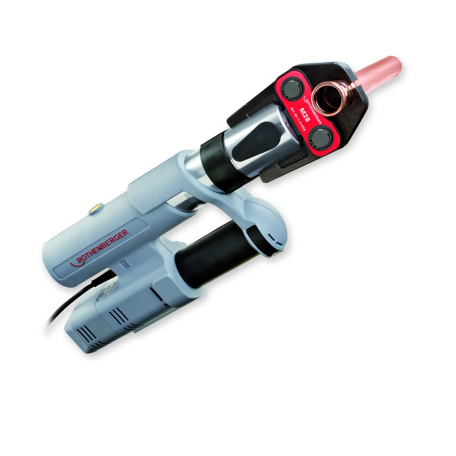

click0 Inserito: 6 agosto Segnala Inserito: 6 agosto (modificato) ciao a tutti, cerco info riguardo alle pressatrici nello specifico quante pressature posso eseguire al minuto ! qualcuno sa se esiste una qualche comparazione sui cicli macchina ?! Modificato: 6 agosto da click0
reka Inserita: 7 agosto Segnala Inserita: 7 agosto le presse "adulte" hanno come dato tecnico i cicli a vuoto, se non appare un dato simile nelle schede di qeugli attrezzi direi che è una cosa che non viene considerata utile e difficilmente si troveranno comparative.
Marco Fornaciari Inserita: 7 agosto Segnala Inserita: 7 agosto Si va bene, ma quali tipi di presse e per quale lavorazione, la variabile va grossomodo da 0,x a max 60 per medie/piccole macchine. Ovvimanente le dimensioni e il tipo di comando del movimento della pressa sono vincolanti. Una grande differenza è data dal fatto che sia a marcia monopressata o sia possibile la marcia continua, e in continuo entrano in gioco le macchine a monte e valle. Quindi preso atto della macchina in quanto tale, il tutto dipende dal/dai pezzi da lavorare ad ogni singola pressata, passando per lo stampo. Normalmente chi durante l'uso stabilsce i cicli al minuto è l'utilizzatore in base alle sue esigenze di lavorazione, ma di fatto è un dato solo suo e non esportabile.
mrgianfranco Inserita: 11 agosto Segnala Inserita: 11 agosto 30 minuti fa, click0 ha scritto: Per pressatrice (Idraulica) Non credo sia un dato utile e dichiarato dal costruttore, specie per la tipologia di strumento!
Marco Fornaciari Inserita: 11 agosto Segnala Inserita: 11 agosto (modificato) Anche se il fabbricante dicesse 5 cicli al minuto, voglio vedere te a riuscirci senza fare paciughi. In attrezzi di quel tipo per uso esclusivamente manuale il dato è abbastanza inutile. Anche perché se eccedi si scalda e non funziona più bene, e sicuramente ha più colpi in canna il 15 gennaio del 15 luglio, sorvolando sui giorni attuali. Modificato: 11 agosto da Marco Fornaciari
click0 Inserita: 11 agosto Autore Segnala Inserita: 11 agosto (modificato) 1 ora fa, Marco Fornaciari ha scritto: Anche perché se eccedi si scalda e non funziona più bene il fatto è proprio quello, più che altro ci si "guastano" presse e tutto spiano 1 ora fa, Marco Fornaciari ha scritto: voglio vedere te a riuscirci senza fare paciughi. Più che altro è nel metodo di lavoro, pressature si finisce che vengono fatte tutte assieme o sul lavoro "grosso" quando si lavora in 2 / 3 persone la macchina ha poco "respiro" 1 ora fa, mrgianfranco ha scritto: Non credo sia un dato utile e dichiarato dal costruttore, specie per la tipologia di strumento! in realta si trova solo che mi tocca passarmi tutti i cataloghi, manuali & documentazione varia per trovarlo... Modificato: 11 agosto da click0
Marco Fornaciari Inserita: 11 agosto Segnala Inserita: 11 agosto Se devi fare tanto lavoro in serie e lo fai in cantiere di conviene avere più macchine e ogni 10/15 minuti altenarle. Se diversamente è un lavoro di prefabbricazione in officina, esistono le macchine per fare quasto lavoro a ciclo continuo.
