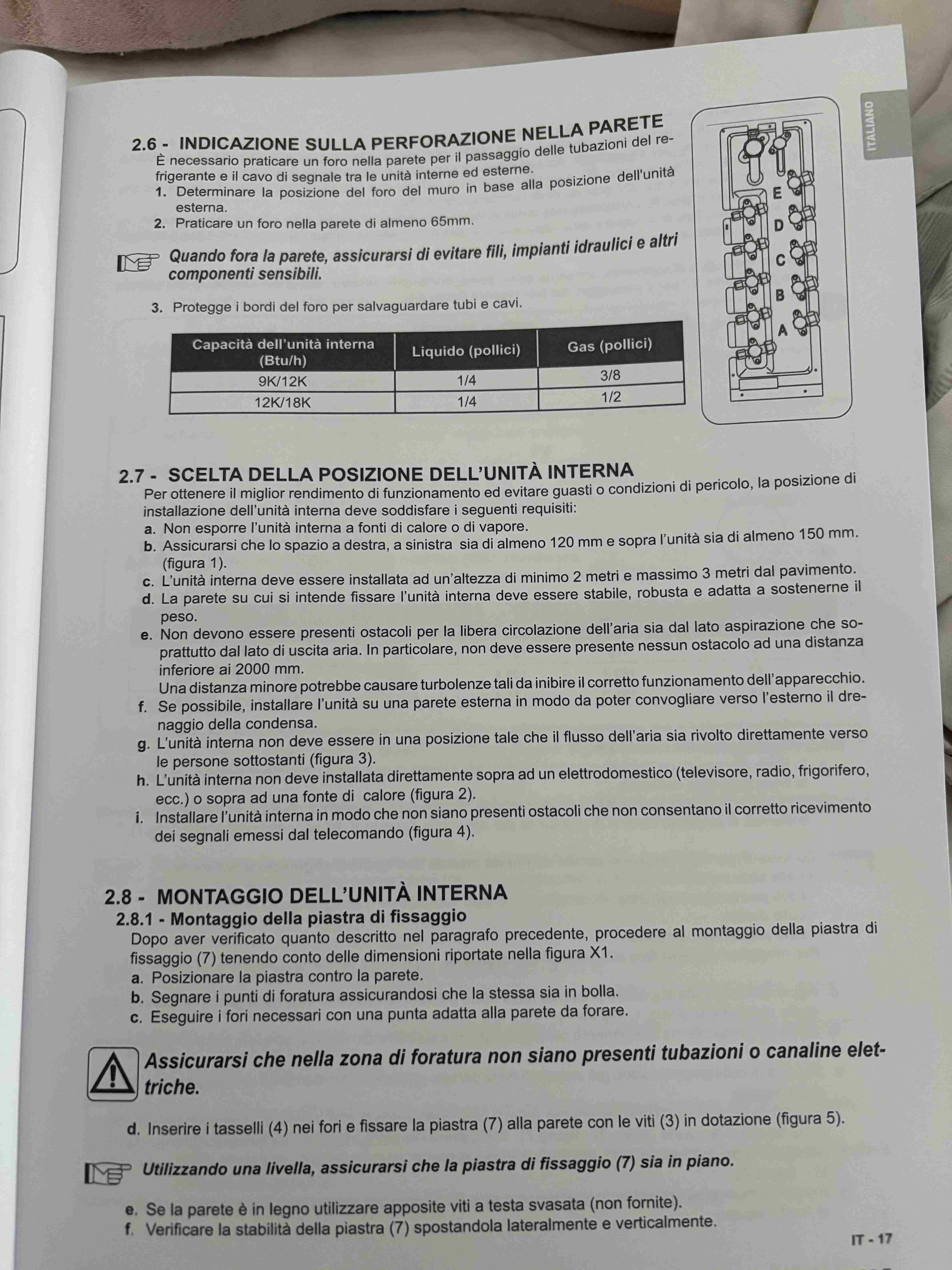

Alessio Menditto Inserita: 11 agosto Segnala Inserita: 11 agosto Beh quindi cosa pensi di fare alla luce di quello che abbiamo detto? Cosa vuol dire “grazie del consiglio”? Sei tu che devi decidere, si capisce benissimo che loro non smonteranno tutto, rifaranno altri buchi nel cemento armato ecc ecc
ALLUMY Inserita: 11 agosto Segnala Inserita: 11 agosto 38 minuti fa, giorgio17 ha scritto: Sei stata molto sfortunata Mah, mi sembra che di queste sfortune se ne senta parlare più spesso ogni giorno che passa 🤔
ALLUMY Inserita: 11 agosto Segnala Inserita: 11 agosto (modificato) 19 minuti fa, Joeyye1 ha scritto: Pagato acconto 40% e manca 60%di saldo Apri una contestazione e blocca i pagamenti, ma devi essere sicura che quel lavoro non è stato fatto a regola d'arte, fatti consigliare da un perito, chiama la casa costruttrice dei clima (se non è cinese), fai di tutto per dimostrare le tue ragioni, sennò perdi tempo e altri soldi. Modificato: 11 agosto da ALLUMY
giorgio17 Inserita: 11 agosto Segnala Inserita: 11 agosto 6 minuti fa, ALLUMY ha scritto: Mah, mi sembra che di queste sfortune se ne senta parlare più spesso ogni giorno che passa 🤔 Purtroppo si,sempre più delinquenti che si spacciano per tecnici.
Joeyye1 Inserita: 11 agosto Autore Segnala Inserita: 11 agosto 4 minuti fa, Alessio Menditto ha scritto: Beh quindi cosa pensi di fare alla luce di quello che abbiamo detto? Cosa vuol dire “grazie del consiglio”? Sei tu che devi decidere, si capisce benissimo che loro non smonteranno tutto, rifaranno altri buchi nel cemento armato ecc ecc Sono partiti tutti per le ferie, per ora è stato deciso che se ne parla dopo il 24. I fili elettrici mi ha detti che mettono una canalina. Condizionatori per loro e’ stata fatta a regola d’arte!Quello che penso minimo mi devono lasciare una dichiarazione dove dichiarano che nel fare il buco errato non hanno toccato il ferro o supporto portante. Per il resto vedo che riesco a trovare qualcuno che sa fare il lavoro.
Joeyye1 Inserita: 11 agosto Autore Segnala Inserita: 11 agosto 9 minuti fa, ALLUMY ha scritto: Apri una contestazione e blocca i pagamenti, ma devi essere sicura che quel lavoro non è stato fatto a regola d'arte, fatti consigliare da un perito, chiama la casa costruttrice dei clima (se non è cinese), fai di tutto per dimostrare le tue ragioni, sennò perdi tempo e altri soldi. E quello che pensavo anch’io, ma in questo periodo non trovo nessuno. Se ne parla dopo il 24. Vediamo cosa può succedere.
Leone2285 Inserita: 11 agosto Segnala Inserita: 11 agosto (modificato) 24 minuti fa, ALLUMY ha scritto: Mah, mi sembra che di queste sfortune se ne senta parlare più spesso ogni giorno che passa 🤔 "a jatta prescialora fici i jattareddhi orbi" Modificato: 11 agosto da Leone2285
ALLUMY Inserita: 11 agosto Segnala Inserita: 11 agosto 28 minuti fa, Joeyye1 ha scritto: in questo periodo non trovo nessuno. Se ne parla dopo il 24 Se non hai fatto accordi particolari con l'impresa, per legge hai tempo 30 giorni dalla data di emissione della fattura per saldare il conto.
Alessio Menditto Inserita: 11 agosto Segnala Inserita: 11 agosto La vedo difficile non saldare il conto, si può provare a fare il bluff ma si passa dalla parte del torto in un attimo. È vero che il manuale di installazione è come la Bibbia, deve vincolare l’installatore, ma se lui come in questo caso non l’ha nemmeno aperto, e l’impianto sostanzialmente funziona (male ma funziona) purtroppo in Italia non ci si può fare giustizia da soli, in questo caso non pagando. Si paga poi si “fa causa”.
reka Inserita: 12 agosto Segnala Inserita: 12 agosto 20 ore fa, Joeyye1 ha scritto: Ho fatto vedere al responsabile della ditta, mi ha detto che per lui il lavoro è perfetto e gli piace tanto. Mi ha detto che i tecnici non seguono mai il manuale. sono installatori ufficiali di quel marchio? io chiederei al srvizio clienti, chiedi se c'è una email del servizio tecnico a cui scrivere su perplessità di installazione. una volta capito a chi scrivere un'email, la mandi con foto e misure delle due distanze critiche chiedendo se è normale non rispettare le misure minime e se lo è che ti confermino che in caso di guasto non venga usata questa cosa per inficiare la garanzia.
giorgio17 Inserita: 12 agosto Segnala Inserita: 12 agosto 3 ore fa, reka ha scritto: sono installatori ufficiali di quel marchio? io chiederei al srvizio clienti, chiedi se c'è una email del servizio tecnico a cui scrivere su perplessità di installazione. una volta capito a chi scrivere un'email, la mandi con foto e misure delle due distanze critiche chiedendo se è normale non rispettare le misure minime e se lo è che ti confermino che in caso di guasto non venga usata questa cosa per inficiare la garanzia. Per esempio Aermec non rispondeva della garanzia in una installazione di questo tipo
Alessio Menditto Inserita: 12 agosto Segnala Inserita: 12 agosto Ma nessuna garanzia risponde se non è rispettato il manuale. Il Cat lavora per la casa madre, mica per il tecnico che sbaglia. Nel Forum si sono letti tantissimi casi dove il Cat non ha riconosciuto la garanzia per i casi più disparati che non erano scritti sul manuale di installazione.
reka Inserita: 13 agosto Segnala Inserita: 13 agosto la conferma dalla casa madre la chiederei solo perchè il manuale, da cui ho preso il disegno con le misure, usa il "condizionale".
Alessio Menditto Inserita: 13 agosto Segnala Inserita: 13 agosto 4 minuti fa, reka ha scritto: usa il "condizionale". Che significa?
reka Inserita: 13 agosto Segnala Inserita: 13 agosto per lo spazio a destra e sinistra usa l'imperativo, per lo spazio sopra usa il condizionale: Quote - Assicurarsi che lo spazio a destra e a sinistra dell’apparecchiatura sia superiore a 12 cm.- L’unità interna dovrebbe essere installata a muro ad un’altezza di 2.3 metri o più dal suolo.- L’unità interna dovrebbe essere installata lasciando uno spazio minimo di 15 cm dal soffitto (fig. 1)
Alessio Menditto Inserita: 13 agosto Segnala Inserita: 13 agosto Ah ok, ma intende da “minimo” 15 cm, cioè va bene 20, va bene 25, non va bene 14 cm. La frase chiave da interpretare è: lasciando uno spazio MINIMO di 15 cm dal soffitto.
Joeyye1 Inserita: 13 agosto Autore Segnala Inserita: 13 agosto 3 ore fa, reka ha scritto: la conferma dalla casa madre la chiederei solo perchè il manuale, da cui ho preso il disegno con le misure, usa il "condizionale". Leggo :sopra unità sia di almeno 150mm
ALLUMY Inserita: 13 agosto Segnala Inserita: 13 agosto Alla luce di ciò, per me l'impianto è da considerarsi fuori norma, con garanzia invalidata e quindi non deve essere pagato (almeno l'ultima rata) finché non viene sistemato. Eh sennò sono capace anch'io di fare i soldi col cu*o degli altri! 😏
Alessio Menditto Inserita: 13 agosto Segnala Inserita: 13 agosto E se il tecnico fa causa per non essere stato pagato? Qui giriamo sempre attorno alla questione, il lavoro è stato fatto male, è contro il manuale di installazione ecc ecc, ma questo lo deve stabilire un terzo, non le due parti in causa. La nostra amica se la sente di non pagare? Perchè alla fine è lei che rischia una ingiunzione di pagamento dalla ditta, e deve affidarsi ad un avvocato per difendersi. Come ho detto farebbe benissimo a fare una prova di forza, l’alternativa per la ditta è smontare tutto, rifare i buchi nel famoso cemento armato dove non può fare…e rimontare. Lo farà o non lo farà ? Dobbiamo chiedere a lei, anche se ho già chiesto e ha risposto con un risolino.
ALLUMY Inserita: 13 agosto Segnala Inserita: 13 agosto 24 minuti fa, Alessio Menditto ha scritto: Perchè alla fine è lei che rischia una ingiunzione di pagamento dalla ditta, e deve affidarsi ad un avvocato per difendersi. Se viene citata in giudizio, può sempre fare domanda riconvenzionale (almeno 70gg prima della data della prima udienza, se non erro). Verrà fuori che il lavoro è stato fatto male, non funzionale, invalidante la garanzia.
Alessio Menditto Inserita: 13 agosto Segnala Inserita: 13 agosto Ah se le puoi assicurare che andrà tutto bene allora non c’è nessun problema.
Leone2285 Inserita: 13 agosto Segnala Inserita: 13 agosto (modificato) Fatevi quattro risate: https://youtube.com/shorts/M9Q8QWo4aSM?si=UAtObY2mGxPNLpO0 😂 Modificato: 13 agosto da Leone2285
ALLUMY Inserita: 13 agosto Segnala Inserita: 13 agosto (modificato) 18 minuti fa, Alessio Menditto ha scritto: se le puoi assicurare che andrà tutto bene allora non c’è nessun problema. Ovvio, non posso assicurare nulla, ma vista la posta in gioco io lo farei, anche perché è facilmente dimostrabile che hanno sbagliato. O preferiresti attendere che tra un anno o due dovrai buttare lo split e rifare il lavoro? Modificato: 13 agosto da ALLUMY
Alessio Menditto Inserita: 13 agosto Segnala Inserita: 13 agosto Eh ma non sono io che devo decidere, è lei. Da quello che ho letto non mi pare così coraggiosa, forse mi sbaglio, aspettiamo torni e ci dica come intende procedere.
