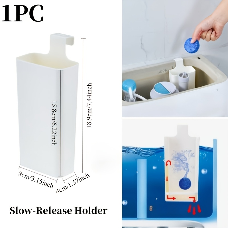

truceta Inserito: 10 agosto Segnala Inserito: 10 agosto Buongiorno a tutti, come da titolo vorrei costruire (ma anche trovare già pronto) un dispositivo da inserire nella cassetta di carico acqua del WC: non il solito dispenser esterno grande ed esteticamente poco elegante, ma un qualcosa di più discreto. sono orientato su alcuni dispositivi piezoelettrici a batteria, ma anche meccanici o che sfruttano lo sciacquone (senza però forare il tubo che va alla tazza per inserire il classico tubicino effetto venturi). vediamo che idee suggerite e se salta fuori qualcosa di veramente pratico. La richiesta del progetto è la seguente: Sistema a scomparsa, a lunga autonomia,in grado di erogare una dose di igienizzante ad ogni uso dello sciacquone da poter caricare con praticità. ...in attesa di idee...ringrazio
drn5 Inserita: 10 agosto Segnala Inserita: 10 agosto Quindi un pò di colorante e di tensioattivi schiumogeni ? Qualcosa che rispetti l'ambiente. Green. Con 1 batteria ricaricabile non inquinante. Scherzi a parte... Non vuoi il tubino da fissare al tubo acqua, quindi dovresti disinfettare l'acqua nella cassetta (con un aggeggio che resta dentro la cassetta) che però quello che dispensa va praticamente quasi tutta in fogna. L'oggetto mi pare più da Desperate Housewife che utile. Io resto affezionato ad un goccio di candeggina solo quando serve a fine sciacquone, che resta li ad agire nell'acqua ferma.
Marco Fornaciari Inserita: 29 agosto Segnala Inserita: 29 agosto 4 minuti fa, truceta ha scritto: qualche altra idea? Bhe se fossimo 2000 indietro ci sarebbe lo schiavo a svolgere la funzione. Battuta a parte: metteresti un dispositivo elettrico nei 4/5 cm del coperchio di una vasca del WC col rischio che venga allagata, ma che in ogni caso è in ambiente umido al 99%, poi un serbatoio del prodotto da dosare dove lo metti? Se tutti i produttori ormai mettono il tubo esterno una ragione c'è. Se poi l'acqua per i WC fa parte di un impianto idraulico deicato con dosatore a monte del tutto è un discorso diverso.
truceta Inserita: lunedì alle 18:09 Autore Segnala Inserita: lunedì alle 18:09 (modificato) ...si, ma queste non sono comode per cassette sotto traccia. e ci credo che sono inventate da tempo: 30 anni che ormai le cassette a sbalzo per fortuna non si vedono più nei bagni! comunque può darmi lo spunto per qualche idea. Grazie lo stesso Modificato: lunedì alle 18:10 da truceta
mrgianfranco Inserita: 18 ore fa Segnala Inserita: 18 ore fa Mi sembrava di averla già vista in tv questa cosa... Nello celebre spot, un uomo/scienziato un po' bizzarro si trova nel suo laboratorio o nel suo bagno intento a costruire una complessa e buffa macchina o "scatola delle meraviglie" (una sorta di macchina di Goldberg con tubi, rotelle e ingranaggi) per cercare di igienizzare e profumare continuamente il water ad ogni scarico. Alla fine, una voce fuori campo (o lui stesso) mostra che l'ingombrante macchinario non serve a nulla, perché basta semplicemente agganciare la tavoletta #### al bordo del WC per ottenere lo stesso risultato senza alcuna fatica.
