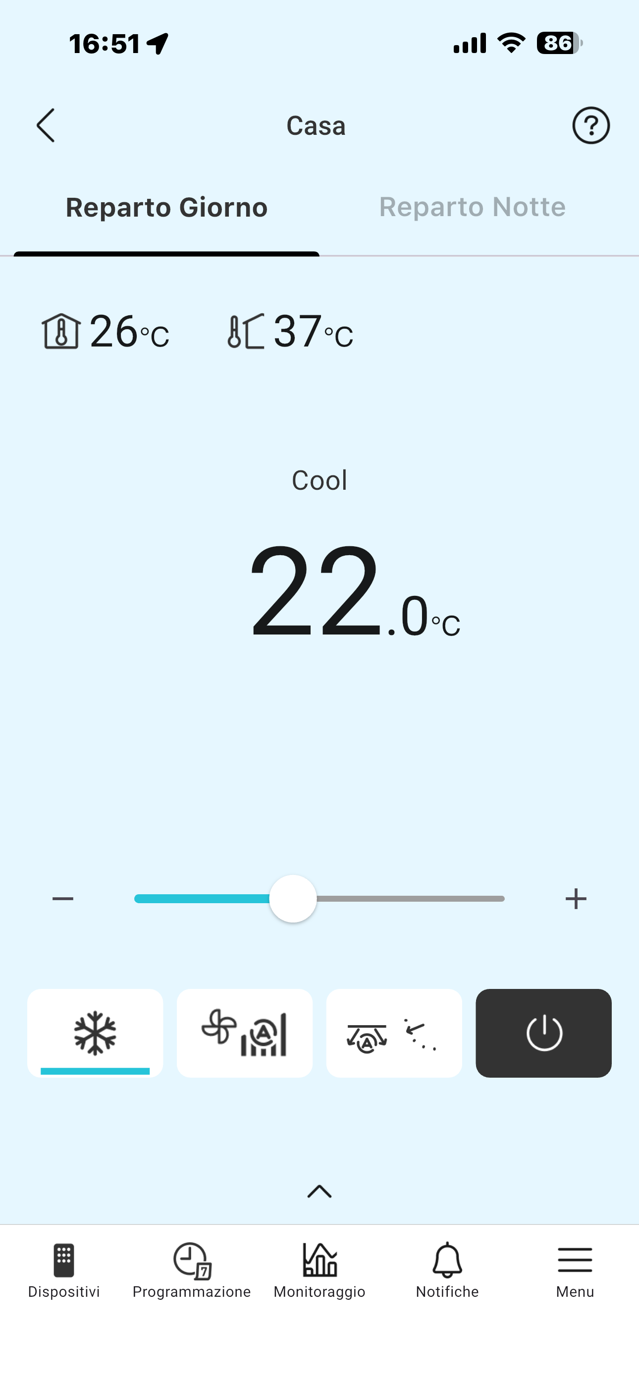

massimoc65 Inserito: 13 agosto Segnala Inserito: 13 agosto Buon pomeriggio Possiedo un Dual Split Panasonic: 9000/12000 modello CS-Z25XKEW/CS-Z35XKEW. Di solito lo imposto in modalità Cool con la velocità delle ventole Auto, impostando la temperatura richiesta. Ultimamente gli split si fermano anche se la temperatura raggiunta è ancora molto superiore a quella richiesta (impostato 23 il clima si ferma a 27) anche le alette sono ferme. Sono sicuro che i filtri e la macchina esterna sono puliti, ho anche lavato la vaschetta di scolo con acqua bollente e aceto, inoltre ho pulito i radiatori con schiuma della BETA. Chiedo se qualcuno ha avuto lo stesso problema oppure se qualcuno ha idea di cosa possa essere. Non vorrei chiamare un tecnico inutilmente. P.S. Mettendo la velocità in manuale funziona tutto alla perfezione.
Alessio Menditto Inserita: 13 agosto Segnala Inserita: 13 agosto Da quanto è montato? Prima impostavi a 23 (che è una temperatura un pò assurda) e cosa succedeva?
giorgio17 Inserita: 13 agosto Segnala Inserita: 13 agosto Non adoperate schiuma:penetra dappertutto e arriva anche sulla scheda elettronica
reka Inserita: 13 agosto Segnala Inserita: 13 agosto i 27 come e dove li misuri? la alette che c'entrano? le imposti in movimento e invece si fermano? quindi lo split si ferma proprio? hai provato se ci sono errori presenti?
giorgio17 Inserita: 13 agosto Segnala Inserita: 13 agosto Verifica che lo split si fermi o che la ventola giri al minimo visto che la metti in automatico. Con cosa misuri la temperatura?
massimoc65 Inserita: 13 agosto Autore Segnala Inserita: 13 agosto Imposto tutto attraverso l'app che mi mostra tutti i dati, temperature comprese. Allego una foto.
Alessio Menditto Inserita: 13 agosto Segnala Inserita: 13 agosto Prima ho detto che 22/23 gradi sono una temperatura assurda, a parte che probabilmente non sarà mai raggiunta, ricordo da alcune discussioni che quando la logica del clima (che è meno intelligente di un ameba) riceve comandi “assurdi”, ogni tanto dà di matto. Per toglierci questo dubbio, prova a impostare 26 gradi e vedi cosa succede.
giorgio17 Inserita: 13 agosto Segnala Inserita: 13 agosto Prova da telecomando no da app,le app non funzionano tanto bene e danno solo problemi.Se spulci nel forum trovi diversi problemi dovuti alla app
massimoc65 Inserita: 13 agosto Autore Segnala Inserita: 13 agosto 51 minuti fa, giorgio17 ha scritto: Prova da telecomando no da app,le app non funzionano tanto bene e danno solo problemi.Se spulci nel forum trovi diversi problemi dovuti alla app Ok. Grazie del consiglio.
reka Inserita: 14 agosto Segnala Inserita: 14 agosto esatto, prova da telecomando e usa la app solo per verificare che temperatura ambiente rileva. poi l'ideale sarebbe fare delle misure con un termometro terzo
