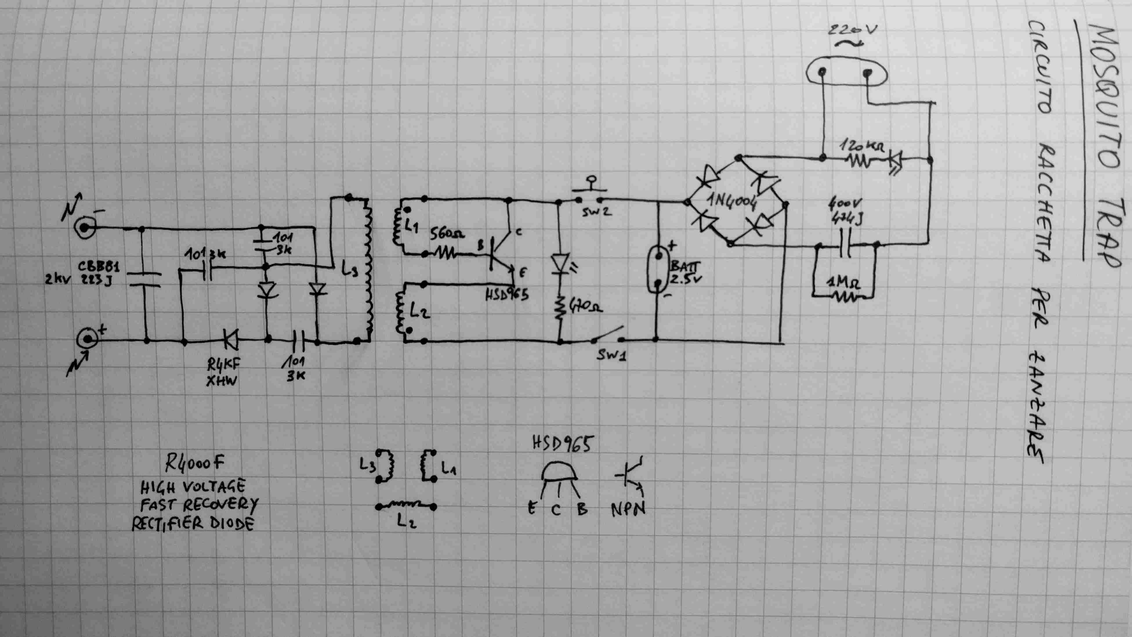

giavan Inserito: 13 agosto Segnala Inserito: 13 agosto Buona sera, ho la mia racchetta anti zanzare che non fà più una bella scintilla, vorrei capire se sia un problema di batteria, condensatore ecc ecc, allego la foto. La racchetta si carica con la 220v!
Leone2285 Inserita: 13 agosto Segnala Inserita: 13 agosto Se hai un alimentatore da banco ti metti in parallelo alla pila e dai la tensione di alimentazione. Come ti avevano suggerito puoi misurare intanto la tensione della batteria.
giavan Inserita: 13 agosto Autore Segnala Inserita: 13 agosto Si avevo letto la tua risposta, non ho un alimentatore da banco, oggi misuro intanto la tensione di uscita dal pacco batterie e ti aggiorno. Grazie
giavan Inserita: 13 agosto Autore Segnala Inserita: 13 agosto Il voltaggio in uscita dalle batterie è di 2.52V!
Leone2285 Inserita: 13 agosto Segnala Inserita: 13 agosto Andrebbe misurata anche mentre premi il pulsante per vedere se c'è un sensibile calo di tensione. Hai visto se mentre premi il pulsante il led di segnalazione cala di intensità? Comunque a vuoto la tensione sembra essere in un giusto range . Cercando sul web ho trovato uno schema che dovrebbe corrispondere alla tua racchetta.
giavan Inserita: 13 agosto Autore Segnala Inserita: 13 agosto Non ho verificato il voltaggio durante la scarica ma ti aggiorno su questo dato, dopo un breve uso noto che quando premo il tasto di scarica il LED comincia ad affievolirsi! Adesso le zanzare non le stecchisce come da nuova, alcune volte le stordisce e poi si rialzano in volo. Presuppongo che le batterie essendo di scarsa qualità non riescono a caricare il condensatore di scarica.
Leone2285 Inserita: 13 agosto Segnala Inserita: 13 agosto (modificato) Anche io avevo una di queste con spina e carica a 220V. Al momento uso una con due pile da 1,5V e l'intensità del led di segnalazione non cala quando premo. Quindi le pile potrebbero essere le imputate. A quel punto credo che si potessero togliere quelle vecchie e metterne due in serie da 1,5 ed eliminando la parte a 220V. Quel mezzo volt in più non dovrebbe creare problemi anzi sarebbe più potente. Però per l'efficacia e l'applicabilita di questa modifica aspetta un parere più autorevole del mio. Nel frattempo buona caccia, prima le stordisci e poi le finisci😂. PS Il tasto, nel normale funzionamento, non va tenuto premuto costantemente. Basta qualche secondo e la pistola è carica. È poi la zanzara che toccando i due diversi potenziali fa scattare il grilletto. Modificato: 13 agosto da Leone2285
Dumah Brazorf Inserita: 13 agosto Segnala Inserita: 13 agosto A tutte le mie racchetta ho fatto una piccola modifica. Levi le batterie nimh, levi la spina 220V, inserisci una cella al litio e una schedina tp4056 o tp4057 per caricarla. La racchetta a quel punto farà letteralmente esplodere le zanzare funzionando dai 3,5 ai 4,2V. Funziona, non si brucia SE hai l'accortezza di dosare l'accensione a pochi secondi alla volta.
piergius Inserita: 14 agosto Segnala Inserita: 14 agosto Il 13/08/2026 alle 14:24 , giavan ha scritto: racchetta anti zanzare che non fà più una bella scintilla Si nota che la Batteria è stata prodotta nel 2021 . Presumibilmente, in questi anni ha dato il meglio di sé , ma ora non ha più la "forza" dei primi tempi , e ha maturato l' età per "andare in pensione" . - Ho 2 racchette simili con la spina 230V ; 2 anni fa hanno presentato entrambe il difetto in Oggetto ; riprendendo a funzionare appena sostituite le batterie . [nella fattispecie erano al Piombo da 4V; ( saldando i fili, bisogna avere l' accortezza di non scaldare troppo i Poli, anch' essi in piombo ! ) ] - Ottima la modifica suggerita da Dumah Brazorf ! - Buona serata !
Leone2285 Inserita: 14 agosto Segnala Inserita: 14 agosto La mia prima racchetta la usavo per creare scintille. Le onde radio le usavo per far funzionare il coesore. Tuttavia non sono mai riuscito a chiudere il circuito se non a ridotta distanza. Forse per l'uso più continuo sarà saltato qualche componente. Qualche giorno vedo se lo apro e controllo. Chissà se anche @Dumah Brazorf e @piergius ne hanno fatto un uso diverso dal normale?
Livio Orsini Inserita: 15 agosto Segnala Inserita: 15 agosto 8 ore fa, Leone2285 ha scritto: Le onde radio le usavo per far funzionare il coesore. Scusa, ma che cos'è il coesore?
NovellinoXX Inserita: 15 agosto Segnala Inserita: 15 agosto (modificato) 4 ore fa, Livio Orsini ha scritto: Scusa, ma che cos'è il coesore? Più noto come coherer poi dopo hanno inventato il rivelatore a galena. Modificato: 15 agosto da NovellinoXX
Livio Orsini Inserita: 15 agosto Segnala Inserita: 15 agosto 1 ora fa, NovellinoXX ha scritto: Più noto come coherer Questo termine lo ricordo dalla radiotecnica, anche se è la traduzione in inglse dell'italiano "coesore", non ricordavo proprio il termine italiano.
Leone2285 Inserita: 15 agosto Segnala Inserita: 15 agosto Ciao Livio e buon Ferragosto a tutti. Tengo ancora le 100 lire a cui ho grattato la limatura a base di nichel. La prima volta lo azionai con il piezo di un accendino.
Leone2285 Inserita: 15 agosto Segnala Inserita: 15 agosto Non ho resistito. Aperta la racchetta ho controllato il transistor e non funzionava. Nel mio caso era un NEC D882P in formato TO251. L'ho sostituito con un HSD965 come quello dello schema postato ed è tornato a funzionare.
giavan Inserita: ieri dalle 13:11 Autore Segnala Inserita: ieri dalle 13:11 Ho cambiato le 2 batterie con pile da 1.2v 2400 mA. Le zanzare le stecchisce ma non fa lo scricchio di scarica del condensatore. Potrebbero essere il condensatore di scarica?
Dumah Brazorf Inserita: ieri dalle 15:42 Segnala Inserita: ieri dalle 15:42 Fai una prova con pile alcaline non ricaricabili, quindi 1.5-1.6V volt ciascuna, e vedi già la differenza.
Leone2285 Inserita: ieri dalle 16:28 Segnala Inserita: ieri dalle 16:28 Ste povere zanzare le vuoi proprio fare esplodere? 💥 😂
giavan Inserita: ieri dalle 16:47 Autore Segnala Inserita: ieri dalle 16:47 Si sicuramente, l'esplosione è fondamentale per sentire il "lo presa"😁
