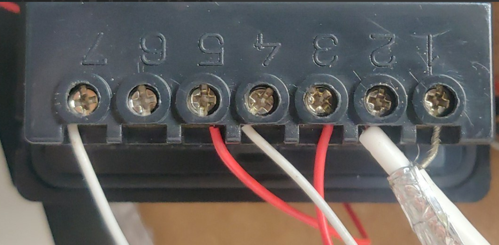

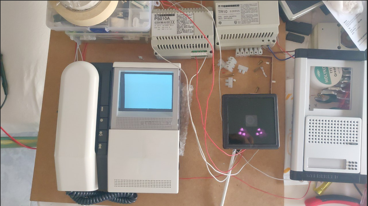

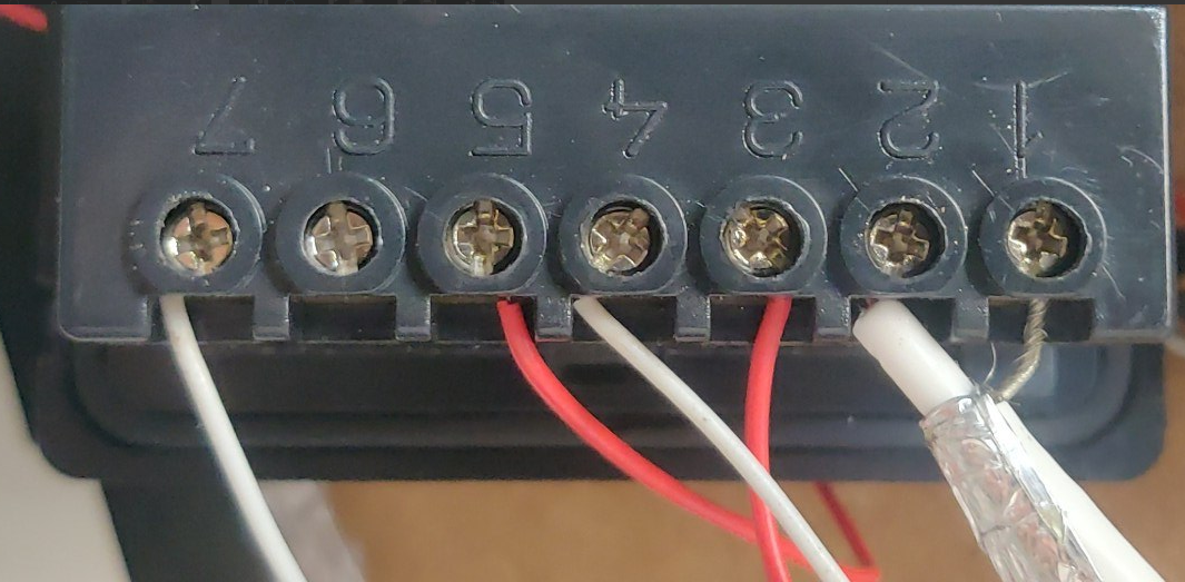

lastway Inserito: 16 agosto Segnala Inserito: 16 agosto Buongiorno a tutti. Problema: la videocamera Terraneo TC90, acquistata nuova qualche anno fa (avanzo di magazzino) e installata la settimana scorsa, non funziona più. (quella riportata sotto è una immagine presa da internet) Non capisco cosa sia potuto accadere, visto che è nuova. Qualcuno di voi saprebbe darmi una dritta per una sua riparazione o una sua sostituzione con altro modello compatibile (anche marca diversa)? @nonsemprefunziona si era offerto in questo post, ma non ho trovato nulla. Grazie in anticipo a tutti coloro che mi risponderanno.
ROBY 73 Inserita: 16 agosto Segnala Inserita: 16 agosto Ciao lastway, 48 minuti fa, lastway ha scritto: Problema: la videocamera Terraneo TC90,........... non funziona più. Ma il monitor / videocitofono si illumina? Cosa vedi esattamente? Righe, nebbia o cos'altro o il nulla completo? Dovrebbero esserci dei led attorno alla telecamera, questi si accendono al momento della chiamata? Hai controllato i collegamenti del cavo coassiale? Arriva la tensione di alimentazione sulla telecamera al momento della chiamata?
lastway Inserita: 16 agosto Autore Segnala Inserita: 16 agosto 47 minuti fa, ROBY 73 ha scritto: Ciao lastway, Ma il monitor / videocitofono si illumina? Cosa vedi esattamente? Righe, nebbia o cos'altro o il nulla completo? Dovrebbero esserci dei led attorno alla telecamera, questi si accendono al momento della chiamata? Hai controllato i collegamenti del cavo coassiale? Arriva la tensione di alimentazione sulla telecamera al momento della chiamata? Ciao Roby73, perdonami. Ho dato per scontate alcune informazioni. Ho smontato la videocamera dall'impianto condominiale e l'ho inserito in un mini circuito (nuovo anch'esso) che replichi, sia pur semplificata, l'installazione condominiale, ossia un TR10, un PS010A e un videoporter 2000. Stessa configurazione dove la videocamera TC90 è stata testata la prima volta con successo, prima ancora di essere inserita nel contesto condominiale. Al momento della chiamata, questo è ciò che vedo. Si illumina tutto. Anche i collegamenti sul retro della videocamera sono a posto. Al momento della chiamata, la tensione presente sui collegamenti 3 e 4 è di 18,30v. Se ti servono altre immagini, fammi sapere.
elettromega Inserita: 16 agosto Segnala Inserita: 16 agosto Ciao con un Elvox dove l'audio funzionava ancora, ho messo un alimentatore esterno con una telecamera da retromarcia per auto. Ho disabilitato le righe di parcheggio da impostazione .Originale oltre 700 euro b/n , me la sono cavata con meno di 40.
ROBY 73 Inserita: 16 agosto Segnala Inserita: 16 agosto 1 ora fa, lastway ha scritto: Al momento della chiamata, la tensione presente sui collegamenti 3 e 4 è di 18,30v Mannaggia a voi (sa chiaro che NON ce l'ho con te in particolare), ma perché non scrivete mai le unità di misura complete? Come facciamo noi che non vediamo quello che state facendo voi a sapere se state misurando in Vac / Vca (Tensione Alternata) o Vdc / Vcc (Tensione Continua)? Anche se presumo che nel tuo caso abbia impostato correttamente il tester in Vdc, non è un particolare da sottovalutare, più di qualche volta le informazioni errate si sono "trascinate" lungo la discussione per poi scoprire che l'utente aveva fatto la misura sbagliata Comunque, conosco poco e nulla del sistema BTicino, ma essendo un "vecchio" impianto analogico, il principio bene o male è uguale per tutti. Da quel poco che so, i collegamenti sembrano corretti, come anche la tensione di 18V che hai rilevato dovrebbero essere corretti (anche se mi sembrano un po' tanti, di solito sono circa 14Vdc, ma ripeto, conosco poco di BTicino / Terraneo). Così a "sentore" presumo che purtroppo si sia guastata di nuovo la telecamera, bisognerebbe provare con una classica telecamera a 12V, neanche troppo "sofisticata / moderna", magari una 600/700TVL al massimo e provare a collegarla al posto di questa direttamente al posto esterno e vedere se il tutto funziona o meno. Di contro, bisognerebbe provare la TC90 alimentandola direttamente e collegarla in un monitor analogico o un vecchio televisore o comunque che abbia l'ingresso AV, solo così si può capire dove potrebbe stare il problema
lastway Inserita: 16 agosto Autore Segnala Inserita: 16 agosto (modificato) 7 ore fa, ROBY 73 ha scritto: Mannaggia a voi (sa chiaro che NON ce l'ho con te in particolare), ma perché non scrivete mai le unità di misura complete? Hai ragione, perdonami. Anche questo l'ho dato per scontato. sono 18,30 Vdc. I punti 3 e 4 si collegano rispettivamente ai punti 8 e 9 del PS010A. In merito alla tensione, dalla documentazione tecnica dovrebbe essere 20 Vdc. Mi pare comunque che fosse intorno ai 18 Vdc anche quando funzionava correttamente. 8 ore fa, elettromega ha scritto: Ciao con un Elvox dove l'audio funzionava ancora, ho messo un alimentatore esterno con una telecamera da retromarcia per auto. Ho disabilitato le righe di parcheggio da impostazione .Originale oltre 700 euro b/n , me la sono cavata con meno di 40. 7 ore fa, ROBY 73 ha scritto: Così a "sentore" presumo che purtroppo si sia guastata di nuovo la telecamera, bisognerebbe provare con una classica telecamera a 12V, neanche troppo "sofisticata / moderna", magari una 600/700TVL al massimo e provare a collegarla al posto di questa direttamente al posto esterno e vedere se il tutto funziona o meno. Di contro, bisognerebbe provare la TC90 alimentandola direttamente e collegarla in un monitor analogico o un vecchio televisore o comunque che abbia l'ingresso AV, solo così si può capire dove potrebbe stare il problema Scusate la mia ignoranza. A parole sembra una prova semplice da fare (e per logica ci sarei arrivato anche io), ma nei fatti non saprei proprio da dove partire. Supponiamo che la telecamera usata per la prova di collegamento al posto esterno sia questa con questi dati tecnici A questo punto, i due cavi (che penso siano positivo e negativo) dove andranno collegati nel PS010A? Sempre ai punti 8 e 9? Tra l'altro, se il PS010A eroga una tensione di 20 Vdc, non rischia di bruciare la camera a 12 Vdc? Posso abbassare la tensione di alimentazione in qualche modo o devo installare un alimentatore esterno? Quest'ultima strada sarebbe veramente in salita in quanto il citofono si trova su un montante di alluminio e agganciarsi al corrugato potrebbe essere molto difficoltoso. Infine, per l'illuminazione notturna, come farebbe? Oppure le videocamere moderne hanno un sensore migliore che non necessita di illuminazione aggiuntiva? Invece, per la prova della videocamera attuale come dovrei provare? Come collegarla all'ingresso AV di un TV? Questa sarebbe una sua immagine: è saldata su un PCB! Modificato: 16 agosto da lastway
lastway Inserita: 17 agosto Autore Segnala Inserita: 17 agosto (modificato) Di seguito altre immagini I 4 fili (uniti tra loro) sulla destra vanno a collegarsi nella parte superiore dove è presente una resistenza ceramica da 390 ohm e i 6 led per l'illuminazione notturna. Di seguito invece la parte inferiore del PCB. Pensavo...possibile sia saltata per via del caldo generato dal sole che ci batte dal sorgere fino alle 11.00 circa? Modificato: 17 agosto da lastway
elettromega Inserita: 17 agosto Segnala Inserita: 17 agosto Ciao quel alimentatore ti dà 20v alla chiamata per un minuto poi la spegne . Se metti un alimentatore esterno con un altra telecamera,il segnale video composito (deve essere impostato PAL) arriverà sempre al monitor . La telecamera che hai messo come esempio funziona con 3 fili uno solitamente rosso è il+ 12v poi c'è il giallo che è il segnale video e lo schermo che fa da negativo per entrambe. Per provare quella in vendita devi alimentarla con 12v poi metti lo schermo che adesso va sul 1 a contatto con la parte esterna del bnc giallo,il polo interno col cavo rigido lo infili nel centrale.oppure compri un adattatore bnc con uscita a morsetti.
ROBY 73 Inserita: 17 agosto Segnala Inserita: 17 agosto 20 ore fa, lastway ha scritto: Supponiamo che la telecamera usata per la prova di collegamento al posto esterno sia questa ........ 20 ore fa, lastway ha scritto: Quest'ultima strada sarebbe veramente in salita in quanto il citofono si trova su un montante di alluminio e agganciarsi al corrugato potrebbe essere molto difficoltoso. So che sarebbe meglio non "buttare quattrini" magari inutilmente, ma per il momento sarebbe bene fare una prova e poi a seconda dei risultati si procederà a fare le cose definitive, quindi prenderei un paio di QUESTI connettori BNC a morsetto (li trovi anche singoli), così ci puoi collegare il cavo un po' più comodamente e poi un alimentatore da 230/12Vdc per telecamere tipo QUESTO con i cavi, oppure QUESTO con la spina a seconda di quello che ti è più comodo (se cerchi meglio probabilmente ne trovi anche di più economici) ed entrambi hanno il connettore già pronto per la "tua" telecamera 20 ore fa, lastway ha scritto: Invece, per la prova della videocamera attuale come dovrei provare? Come collegarla all'ingresso AV di un TV? Mi rendo conto che non è semplice se non hai le attrezzature adatte ed eventualmente le competenze, ma se riuscissi a portarti l'alimentatore vicino al televisore o meglio ancora, il televisore vicino all'alimentatore, potresti poi portare il posto esterno tutto lì a portata di mano, vicino ai quadri condominiali e fare i test che servono. Per collegare la telecamera Terraneo, ti servirebbe un vecchio cavo SCART da collegare al televisore e dall'altro lato direttamente ai fili della telecamera, oppure tramite morsetti. 21 ore fa, lastway ha scritto: se il PS010A eroga una tensione di 20 Vdc, non rischia di bruciare la camera a 12 Vdc? Posso abbassare la tensione di alimentazione in qualche modo o devo installare un alimentatore esterno? Per l'alimentazione della sola telecamera esistente, presumo che funzioni sempre a 12Vcc (o per lo meno di solito è così), poi che l'alimentatore PS010A eroghi 20Vcc, presumo che sia perché allo stesso tempo deve alimentare anche i led e tutto il resto. 20 ore fa, lastway ha scritto: Pensavo...possibile sia saltata per via del caldo generato dal sole che ci batte dal sorgere fino alle 11.00 circa? Difficile, ma non posso escluderlo, sinceramente non mi è mai capitato.
lastway Inserita: 19 agosto Autore Segnala Inserita: 19 agosto Il 17/08/2026 alle 09:53 , elettromega ha scritto: Ciao quel alimentatore ti dà 20v alla chiamata per un minuto poi la spegne . Se metti un alimentatore esterno con un altra telecamera,il segnale video composito (deve essere impostato PAL) arriverà sempre al monitor . La telecamera che hai messo come esempio funziona con 3 fili uno solitamente rosso è il+ 12v poi c'è il giallo che è il segnale video e lo schermo che fa da negativo per entrambe. Per provare quella in vendita devi alimentarla con 12v poi metti lo schermo che adesso va sul 1 a contatto con la parte esterna del bnc giallo,il polo interno col cavo rigido lo infili nel centrale.oppure compri un adattatore bnc con uscita a morsetti. Il 17/08/2026 alle 22:38 , ROBY 73 ha scritto: So che sarebbe meglio non "buttare quattrini" magari inutilmente, ma per il momento sarebbe bene fare una prova e poi a seconda dei risultati si procederà a fare le cose definitive, quindi prenderei un paio di QUESTI connettori BNC a morsetto (li trovi anche singoli), così ci puoi collegare il cavo un po' più comodamente e poi un alimentatore da 230/12Vdc per telecamere tipo QUESTO con i cavi, oppure QUESTO con la spina a seconda di quello che ti è più comodo (se cerchi meglio probabilmente ne trovi anche di più economici) ed entrambi hanno il connettore già pronto per la "tua" telecamera Il 17/08/2026 alle 22:38 , ROBY 73 ha scritto: Mi rendo conto che non è semplice se non hai le attrezzature adatte ed eventualmente le competenze, ma se riuscissi a portarti l'alimentatore vicino al televisore o meglio ancora, il televisore vicino all'alimentatore, potresti poi portare il posto esterno tutto lì a portata di mano, vicino ai quadri condominiali e fare i test che servono. Per collegare la telecamera Terraneo, ti servirebbe un vecchio cavo SCART da collegare al televisore e dall'altro lato direttamente ai fili della telecamera, oppure tramite morsetti. Intanto grazie ad entrambi per le informazioni. Per i collegamenti ci dovremmo essere. Per le competenze mi arrangio e per le attrezzature dovrei cercare qualcosa nei vecchi cavi o, al peggio, me lo creo da zero. Mi chiedevo e se invece la "mia" telecamera fosse questa qui? Si tratta di una videocamera da 1000 TVL con input voltage da 5-20 Vdc. I TVL sarebbero superiori a quelli citati inizialmente (600-700) ma il voltaggio mi coprirebbe fino ai 20 Vdc, ossia mi consentirebbe di usarla al posto dell'originale? In merito al grandangolo, invece, 110° potrebbero andare bene. Quale è il grandangolo medio di una videocamera analogica?
elettromega Inserita: 19 agosto Segnala Inserita: 19 agosto Ciao direi di sì,davanti ha la possibilità di mettere a fuoco per la distanza che ti serve.
ROBY 73 Inserita: 19 agosto Segnala Inserita: 19 agosto 17 ore fa, lastway ha scritto: Si tratta di una videocamera da 1000 TVL con input voltage da 5-20 Vdc............ ossia mi consentirebbe di usarla al posto dell'originale? Vanno bene anche i 1000 TV Linee, ti avevo suggerito i 600/700 TVL per non "rischiare" di provare con una telecamera con una definizione, magari da 2/4MP e oltre e con cui non avresti visto quasi nulla con i vecchi videocitofoni dell'impianto. Per la tensione di alimentazione, c'è un buon gioco di tensione possibile 17 ore fa, lastway ha scritto: In merito al grandangolo, invece, 110° potrebbero andare bene. Quale è il grandangolo medio di una videocamera analogica? Sì, direi di sì. Bene o male è lo stesso grado di angolazione per le telecamere "odierne"
lastway Inserita: 14 settembre Autore Segnala Inserita: 14 settembre Il 19/08/2026 alle 07:51 , elettromega ha scritto: Ciao direi di sì,davanti ha la possibilità di mettere a fuoco per la distanza che ti serve. Il 19/08/2026 alle 20:57 , ROBY 73 ha scritto: Vanno bene anche i 1000 TV Linee, ti avevo suggerito i 600/700 TVL per non "rischiare" di provare con una telecamera con una definizione, magari da 2/4MP e oltre e con cui non avresti visto quasi nulla con i vecchi videocitofoni dell'impianto. Per la tensione di alimentazione, c'è un buon gioco di tensione possibile Sì, direi di sì. Bene o male è lo stesso grado di angolazione per le telecamere "odierne" Rieccomi qui. Dopo i vostri consigli, per i quali vi ringrazio ancora, ho provveduto all'acquisto della videocamera di cui avevo inviato il link in precedenza Nel frattempo mi son studiato meglio il funzionamento e, una volta arrivata, ho tolto l'originale per sostituirla con quella nuova. Fortunatamente le dimensioni erano molto similari, quindi l'innesto è stato abbastanza semplice, anche se ho dovuto fare due fori per l'aggancio e uno per l'uscita del cavetto. Mi ha portato via un po' di tempo la centratura, ma il lavoro è venuto abbastanza pulito. Nell'attesa che arrivasse la telecamera, ho scoperto che: - alla telecamera arrivano 12,10 Vdc. Infatti, ai morsetti 3 e 4 arriva una tensione di circa 18,40 Vdc che, dopo essere passata per una resistenza da 10 ohm, scende a circa 16,87 Vdc, quindi entra in uno stabilizzatore di tensione L7812CV che la porta a 12,10 Vdc. Quindi poichè la tensione in ingresso della telecamera oscilla dai 5 ai 20 Vdc, non ci sono problemi. - ai morsetti 5 e 7 arriva una tensione di circa 17 Vdc che vanno ad alimentare unicamente una resistenza ceramica da 5W e 390 ohm, che dovrebbe servire, nei mesi invernali, ad evitare la formazione di condensa nella telecamera. Il problema è che questa resistenza è alimentata costantemente, d'estate come d'inverno a tutte le ore e non escludo che sia essa ad aver contribuito a mandare in tilt la telecamera originale dopo circa 7 giorni. Immaginatevi, infatti, oltre al caldo esterno, una stufetta supplementare dentro la videocamera!! A me sembra tanto un errore di progettazione. Pensavo quindi di inserire un interruttore di temperatura bimetallico che la facesse entrare in azione quando la temperatura scende sotto una certa soglia, Non so se sia più opportuno fissare questa soglia a 10 (codice KSD301) piuttosto che a 15 gradi centigradi (codice KSD9700). LINK qui Cosa mi dite? Nel tentativo di migliorare la visione notturna, ho anche provato a sostituire i led IR con dei led bianchi, ma pessima idea perché proiettando un peggioramento del plexiglass di copertura, con i led bianchi si sarebbe visto peggio.
Microchip1967 Inserita: 15 settembre Segnala Inserita: 15 settembre Il 14/09/2026 alle 03:12 , lastway ha scritto: Pensavo quindi di inserire un interruttore di temperatura bimetallico che la facesse entrare in azione quando la temperatura scende sotto una certa soglia, Non so se sia più opportuno fissare questa soglia a 10 (codice KSD301) piuttosto che a 15 gradi centigradi (codice KSD9700). LINK qui Cosa mi dite? Personalmente ti direi di verificare se la telecamera è costantemente alimentata a riposo o se viene alimentata solo quando c'è la chiamata. Nel primo caaso potresti anche escludere la resistenza in quanto il calore prodotto dall'elettronica potrebbe bastare come anticondensa Nel secondo caso invece la lascerei comunque attiva Visto gli spazi ridotti, l'inserimento del termostato lo porterebbe a lavorare in continuazione.Avresti solo deli vantaggi durante l'estate.E comunque non penso proprio che sia stata la cuasa del guasto
lastway Inserita: 15 settembre Autore Segnala Inserita: 15 settembre 40 minuti fa, Microchip1967 ha scritto: Personalmente ti direi di verificare se la telecamera è costantemente alimentata a riposo o se viene alimentata solo quando c'è la chiamata. Nel primo caaso potresti anche escludere la resistenza in quanto il calore prodotto dall'elettronica potrebbe bastare come anticondensa Nel secondo caso invece la lascerei comunque attiva Visto gli spazi ridotti, l'inserimento del termostato lo porterebbe a lavorare in continuazione.Avresti solo deli vantaggi durante l'estate.E comunque non penso proprio che sia stata la cuasa del guasto Grazie per l'intervento. Nel manuale tecnico parla di: 17 volts half-wave power supply for pre-heating resistance Ho verificato meglio e il tester mi evidenzia una tensione di 11,60 Vdc circa solo a riposo. Infatti, nel momento in cui arriva la chiamata, la tensione si azzera (presumo per non creare interferenze termiche con il video), per poi riprendere come scadono i 60 secondi di accensione. Quindi, sostanzialmente, salvo il momento della chiamata, è sempre sotto tensione. Anche io pensavo di isolarla perché nel vecchio scatolotto ho visto che ha deformato un pochino la lingua di plastica usata come separatore tra la camera e la resistenza, però, da ignorante, non escludo che contribuisca ad accelerare il processo di invecchiamento della camera facendola lavorare a temperature più alte dello standard. Pensavo anche di inserire il termostato esternamente allo scatolotto in plastica della telecamera o di attaccarlo alla struttura di alluminio in cui è incassato il citofono. Sicuramente, entrambi i sistemi non misurerebbero la temperatura reale presente all'interno, nel vano della camera. Però l'idea di isolare la resistenza è più forte e, se mai la condensa dovesse avere la meglio, si ricollegherà e pace...
ROBY 73 Inserita: 15 settembre Segnala Inserita: 15 settembre 12 ore fa, lastway ha scritto: .........Pensavo anche di inserire il termostato esternamente allo scatolotto in plastica della telecamera o di attaccarlo alla struttura di alluminio in cui è incassato il citofono. Sicuramente, entrambi i sistemi non misurerebbero la temperatura reale presente all'interno, nel vano della camera. Però l'idea di isolare la resistenza è più forte e, se mai la condensa dovesse avere la meglio, si ricollegherà e pace... Piuttosto sì, propenderei anch'io per questa soluzione e lasciare il tutto come condizioni originali.
lastway Inserita: 15 settembre Autore Segnala Inserita: 15 settembre E mettere un temporizzatore all'uscita 22 dell'alimentatore, in modo che la resistenza venga alimentata, ad esempio, solo nelle ore notturne quando il rischio condensa è maggiore? Solo che non saprei esattamente cosa mettere. Dovrebbe essere un timer alimentato dalla solita corrente alternata a 220V che va ad interrompere una corrente continua da circa 20-24V (tanto per tenerci un po' larghi).
ROBY 73 Inserita: 16 settembre Segnala Inserita: 16 settembre 20 ore fa, lastway ha scritto: E mettere un temporizzatore all'uscita 22 dell'alimentatore, in modo che la resistenza venga alimentata, ad esempio, solo nelle ore notturne quando il rischio condensa è maggiore? Per fare si può anche fare, ma dovresti mettere appunto un orologio qualsiasi, anche meccanico, che andrà alimentato a 230V e interrompere il morsetto 22, tanto tutti gli orologi hanno il contatto pulito, quindi non c'è problema per interrompere o meno l'uscita della bassissima tensione che esce dall'alimentatore. Vedi ad esempio QUESTO meccanico e semplice, oppure QUESTO digitale così non avresti nemmeno il pensiero di cambiare l'ora legale / solare, oppure altre marche e perché no anche Wi-Fi e controllabile da applicazione, poi vedi tu. Però prima di fare acquisti, verifica se scollegando solo il filo dal morsetto 22, tutto il resto continua a funzionare regolarmente, altrimenti rischi di rimanere senza citofono nelle ore notturne, poi vedi tu
lastway Inserita: 18 settembre Autore Segnala Inserita: 18 settembre Pensavo di acquistare questo (link) da una posizione DIN in quanto lo spazio disponibile è quello. Che dici? In merito ai collegamenti, invece, sarebbe corretto quanto riportato sotto? A sinistra quanto presente nel sito, a destra quanto proposto da me. Non ti seguo quando mi scrivi: Il 16/09/2026 alle 22:18 , ROBY 73 ha scritto: Per fare si può anche fare, ma dovresti mettere appunto un orologio qualsiasi, anche meccanico, che andrà alimentato a 230V e interrompere il morsetto 22, tanto tutti gli orologi hanno il contatto pulito, quindi non c'è problema per interrompere o meno l'uscita della bassissima tensione che esce dall'alimentatore. Cosa sarebbero questo contatto "pulito" e i problemi legati all'interruzione della bassa tensione? Presumo sia qualcosa legato alla commistione della corrente alternata con quella continua. Perdonami per l'ignoranza =).
lastway Inserita: 18 settembre Autore Segnala Inserita: 18 settembre Dimenticavo...attualmente i morsetti 18 e 22 non sono collegati alla resistenza e il videocitofono fa il suo sporco lavoro senza problemi.
ROBY 73 Inserita: 18 settembre Segnala Inserita: 18 settembre 9 ore fa, lastway ha scritto: Pensavo di acquistare questo.......... Sì OK! 9 ore fa, lastway ha scritto: In merito ai collegamenti, invece, sarebbe corretto quanto riportato sotto? Sì esatto! 9 ore fa, lastway ha scritto: Non ti seguo quando mi scrivi:......... Cosa sarebbero questo contatto "pulito" e i problemi legati all'interruzione della bassa tensione? ........ Per "contatto pulito" si intende un contatto libero / privo di tensione rispetto all'alimentazione del dispositivo (appunto i morsetti 1 e 2 dell'orologio stesso nel tuo caso). Non cambia nulla che ci siano 230V o 50V o 12V o qualsiasi altro valore di tensione sul "contatto pulito", il principio non cambia e può funzionare in qualsiasi caso. 5 ore fa, lastway ha scritto: Dimenticavo...attualmente i morsetti 18 e 22 non sono collegati alla resistenza e il videocitofono fa il suo sporco lavoro senza problemi. 5 ore fa, lastway ha scritto: Dimenticavo...attualmente i morsetti 18 e 22 non sono collegati alla resistenza.......... Ok, allora sarà da provare quando fa più fresco
