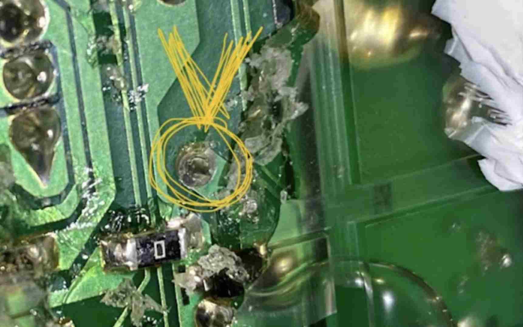

cucciolo75 Inserito: 19 agosto Segnala Inserito: 19 agosto salve, ho questa lavatrice non gira il motore spazzole ok, cosa va verificato sulla scheda oltre al triac?
michpao Inserita: 19 agosto Segnala Inserita: 19 agosto Indica un codice errore? Metti foto delle schede che monta questo modello, poi prima di intervenire su scheda resinata, indica se hai nozioni di elettronica
cucciolo75 Inserita: 19 agosto Autore Segnala Inserita: 19 agosto si nozioni di elettronica, tagliato coperchio in plastica dietro la scheda (come facevo con le schede delle lavatrici LG) x vedere se trovavo un falso contatto su qulche relè o triac
michpao Inserita: 20 agosto Segnala Inserita: 20 agosto 14 ore fa, michpao ha scritto: Indica un codice errore? Rispondi e se non segnala errori, devi descrivere cosa fa: se gira solo in un senso, se gira piano ma non va in centrifuga, ….
cucciolo75 Inserita: 20 agosto Autore Segnala Inserita: 20 agosto nessun messaggio di errore, blocca lo sportello tira l'acqua motore non gira in nessun senso, qualche volta è capitato che non andava mettevo su centrifuga e ripartiva ma adesso non và piu nulla, spazzole sostituite
michpao Inserita: 20 agosto Segnala Inserita: 20 agosto Continua a rimuovere la resina nella zona dei 3 piccoli relè, ma utilizza un attrezzo di plastica o di legno per non rovinare le piste (si vedono dei punti graffiati nella tua foto), fino ad individuare un occhiello incrinato come questo.
Lockeid Inserita: 21 agosto Segnala Inserita: 21 agosto E noto che le Samsung soffrono di elettronica ma al tuo posto avrei verificato il motore a banco prima di smontare la scheda. Calcolando che si tratta di un motore a spazzole può essere colladato anche con una batteria o alimentatore qualsiasi.
cucciolo75 Inserita: 23 agosto Autore Segnala Inserita: 23 agosto ho rifatto tutte le saldature dei 3 relè per adesso funziona, cerano delle piccole crepe sui pin del pilotaggio relè
michpao Inserita: 23 agosto Segnala Inserita: 23 agosto 3 ore fa, cucciolo75 ha scritto: cerano delle piccole crepe sui pin del pilotaggio relè Grazie della conferma 👍
