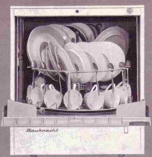

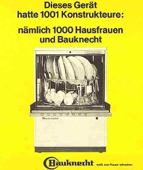

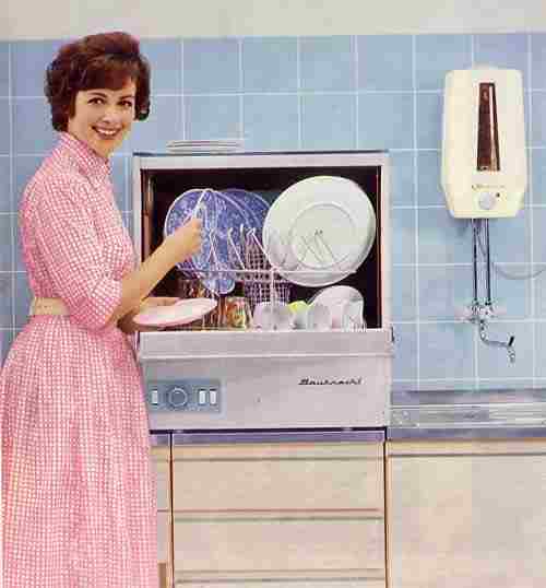

ermy1964 Inserito: 19 agosto Segnala Inserito: 19 agosto Cerco una lavastoviglie come questa, che sia ancora in buone condizioni e funzionante o riparabile. Qualcuno mi sa consigliare come e dove trovarla?
Ganimede77 Inserita: 20 agosto Segnala Inserita: 20 agosto (modificato) 19 ore fa, ermy1964 ha scritto: Cerco una lavastoviglie come questa, che sia ancora in buone condizioni e funzionante o riparabile. Qualcuno mi sa consigliare come e dove trovarla? Di questa tipologia, le ho viste della Rex: PS: sono troppo indiscreto se ti chiedo il motivo per cui la cerchi? Per collezionismo/passione? Modificato: 20 agosto da Ganimede77
ermy1964 Inserita: 20 agosto Autore Segnala Inserita: 20 agosto 6 ore fa, Ganimede77 ha scritto: Di questa tipologia, le ho viste della Rex: PS: sono troppo indiscreto se ti chiedo il motivo per cui la cerchi? Per collezionismo/passione? Ciao Ganimede, sono un grande appassionato di lavastoviglie e lavatrici anni 50 e 60, non ne colleziono ma ne ho avute qualcuna fra cui la 3/Dynamic della REX. Quella che cerco è diciamo la mia preferita, sembra sia molto rara quasi introvabile, è del 1963/64 e non sono nemmeno sicuro che fosse commercializzata in Italia. Comunque se riuscissi a trovarne una sarebbe una bella soddisfazione....
ermy1964 Inserita: 20 agosto Autore Segnala Inserita: 20 agosto Ecco altre foto dello stesso modello Bauknecht nella versione counter-top
ermy1964 Inserita: 20 agosto Autore Segnala Inserita: 20 agosto ed ecco il modello free-standing che cerco
Ganimede77 Inserita: 21 agosto Segnala Inserita: 21 agosto (modificato) 13 ore fa, ermy1964 ha scritto: sono un grande appassionato di lavastoviglie e lavatrici anni 50 e 60 Complimenti! 13 ore fa, ermy1964 ha scritto: ne ho avute qualcuna fra cui la 3/Dynamic della REX Risultati di lavaggio? Modello con o senza addolcitore? 13 ore fa, ermy1964 ha scritto: la mia preferita, sembra sia molto rara quasi introvabile, è del 1963/64 e non sono nemmeno sicuro che fosse commercializzata in Italia. Eh, probabile che fosse commercializzata solo per il mercato tedesco. il 1964 è proprio l'anno in cui Bauknecht inizia la produzione di lavastoviglie, dubito che si fosse gettata nella commercializzazione internazionale di qualcosa di nuovo. Somat, viene lanciato sul mercato dalla Henkel nel 1962, siamo proprio agli albori di questo settore. Anche lo slogan "Dieses Gerät hatte 1001 Konstrukteure: nämlich 1000 Hausfrauen und Bauknecht" (Questo dispositivo ha avuto 1001 progettisti: vale a dire 1000 casalinghe e Bauknecht) mi da l'idea di qualcosa di pioneristico. Modificato: 21 agosto da Ganimede77
Ciccio 27 Inserita: 21 agosto Segnala Inserita: 21 agosto Probabilmente nel senso che hanno ascoltato le necessità e i suggerimenti delle utilizzatrici, e chi ha progettato ha preso nota.
ermy1964 Inserita: 23 agosto Autore Segnala Inserita: 23 agosto Il 21/08/2026 alle 11:42 , Ganimede77 ha scritto: Rex 3/Dynamic Risultati di lavaggio? Modello con o senza addolcitore? con addolcitore, macchina rumorosa ma lavava a meraviglia, però difficile trovare ricambi già 20 anni fa
