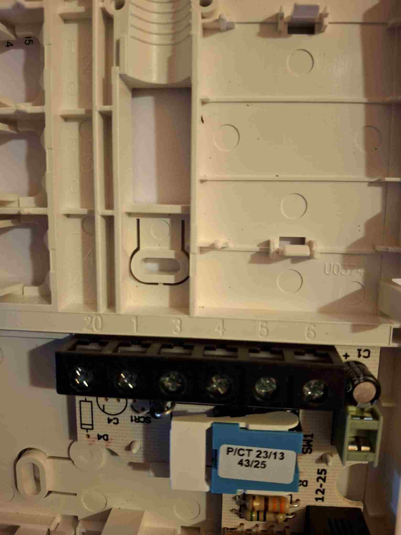

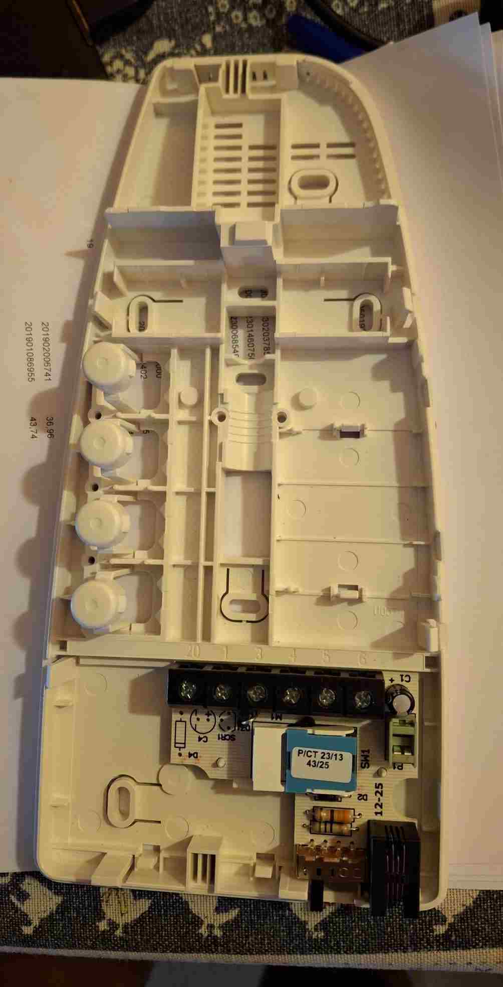

Buongiorno a tutti,
dopo aver consultato il forum per alcuni giorni alla ricerca di una soluzione al mio problema, senza tuttavia riuscire a trovare una risposta che mi permettesse di risolverlo con certezza, mi permetto di sottoporre alla vostra attenzione un quesito che, spero, possa essere di semplice soluzione per chi ha già avuto esperienza con questo tipo di sostituzione.
Ho trovato nel forum alcune discussioni relative alla sostituzione del vecchio citofono LT Terraneo serie 600WS con il BTicino Sprint bianco 334202, ma ho riscontrato indicazioni tra loro non completamente concordanti e, soprattutto, non sufficientemente chiare per procedere senza rischiare di effettuare collegamenti errati.
Il mio caso
Devo sostituire un vecchio citofono LT Terraneo 600WS con un nuovo BTicino Sprint bianco 334202, acquistato da me e, per quanto ho potuto verificare, indicato come compatibile con il vecchio apparecchio.
Il mio dubbio riguarda esclusivamente la corrispondenza dei morsetti tra i due citofoni.
Nel vecchio citofono LT Terraneo 600WS risultano collegati 5 fili, precisamente:
  • morsetto 1
  • morsetto 2
  • morsetto 3
  • morsetto 6
  • morsetto contrassegnato con il simbolo della chiave, relativo all'apriporta.
Nel nuovo BTicino Sprint 334202, invece, la morsettiera è disposta in linea e presenta i seguenti morsetti:
  • 20
  • 1
  • 3
  • 4
  • 5
  • 6
Da qui nasce il mio dubbio: non mi sembra possibile effettuare una semplice corrispondenza numerica tra i morsetti dei due apparecchi, in quanto nel nuovo citofono non è presente il morsetto 2, mentre è presente il morsetto 20.
Ho letto alcune risposte nelle quali viene indicata una corrispondenza diretta dei numeri dei morsetti tra il vecchio e il nuovo citofono, ma, alla luce della configurazione che ho davanti, tale indicazione mi sembra quantomeno da verificare.
La mia domanda
Qual è esattamente la corrispondenza da seguire tra i cinque fili attualmente collegati al vecchio LT Terraneo 600WS e i morsetti del nuovo BTicino Sprint 334202?
In particolare, sarebbe molto utile sapere dove devono essere collegati i fili che attualmente sono sui morsetti 1, 2, 3, 6 e sul morsetto con il simbolo della chiave del vecchio citofono.
Allego alcune fotografie dei due apparecchi e delle rispettive morsettiere, nella speranza che possano essere utili per individuare con precisione i collegamenti.
Ringrazio anticipatamente chiunque vorrà dedicare un po' del proprio tempo ad aiutarmi. Mi sarebbe particolarmente utile una risposta il più possibile precisa, magari basata sull'esperienza diretta con questa sostituzione, così da poter effettuare il collegamento correttamente e senza correre il rischio di danneggiare l'apparecchio o l'impianto.
Grazie ancora a tutti per l'attenzione e per qualsiasi contributo o chiarimento vorrete fornire.
citofono bticino 334202  dettaglio morsettiera.jpeg
citofono bticino 334202 interno.jpeg
Maurizio Colombi
Il 334202 non è adatto allo scopo, fattelo sostituire con il 334262 che è il cosiddetto universale, adatto a sostituire senza problemi il vecchio Tersystem 600.
Grazie Maurizio.  Purtroppo non posso sostituirlo in quanto il venditore aveva esplicitamente dichiarato che non accettava il reso.  Tuttavia viene venduto come citofono universale  a 5 fili. sembra sia una grande fregatura la sua dichiarata compatibilità   ?   Quindi è inutilizzabile ? oppure c'è qualche possibilità di adattarlo ?
Maurizio Colombi
3 ore fa, efix58 ha scritto:
Tuttavia viene venduto come citofono universale  a 5 fili.
Non è assolutamente vero!
3 ore fa, efix58 ha scritto:
Quindi è inutilizzabile ?
Solo per il fatto che ha la suoneria elettronica e non suonerebbe con la chiamata elettrica di Tersystem, non può definirsi universale.
3 ore fa, efix58 ha scritto:
c'è qualche possibilità di adattarlo ?
Si, utilizzando il ronzatore del vecchio 600, ma non avresti regolazioni sulla fonica e, senza regolazioni sulla fonica, rischieresti di sentire basso o di avere fischi imprevisti.
17 ore fa, Maurizio Colombi ha scritto:
Non è assolutamente vero!
Solo per il fatto che ha la suoneria elettronica e non suonerebbe con la chiamata elettrica di Tersystem, non può definirsi universale.
Si, utilizzando il ronzatore del vecchio 600, ma non avresti regolazioni sulla fonica e, senza regolazioni sulla fonica, rischieresti di sentire basso o di avere fischi imprevisti.
17 ore fa, Maurizio Colombi ha scritto:
Non è assolutamente vero!
Solo per il fatto che ha la suoneria elettronica e non suonerebbe con la chiamata elettrica di Tersystem, non può definirsi universale.
Si, utilizzando il ronzatore del vecchio 600, ma non avresti regolazioni sulla fonica e, senza regolazioni sulla fonica, rischieresti di sentire basso o di avere fischi imprevisti.
grazie per le tue risposte veramente esaustive e chiare. In definitiva  possiamo utlizzare questo citofono bticino 334202  con una modifica utilizzando il vecchio ronzatore  del lt terraneo 660ws. Ma prima di acquistare il nuovo citofono 334262 vorrei tentare questa soluzione da te indicata  (pur con le problematiche da te segnalate )  .
Potresti indicarmi come fare e la corrispondenza dei morsettiera ?  grazie ancora per tuo prezioso supporto.
