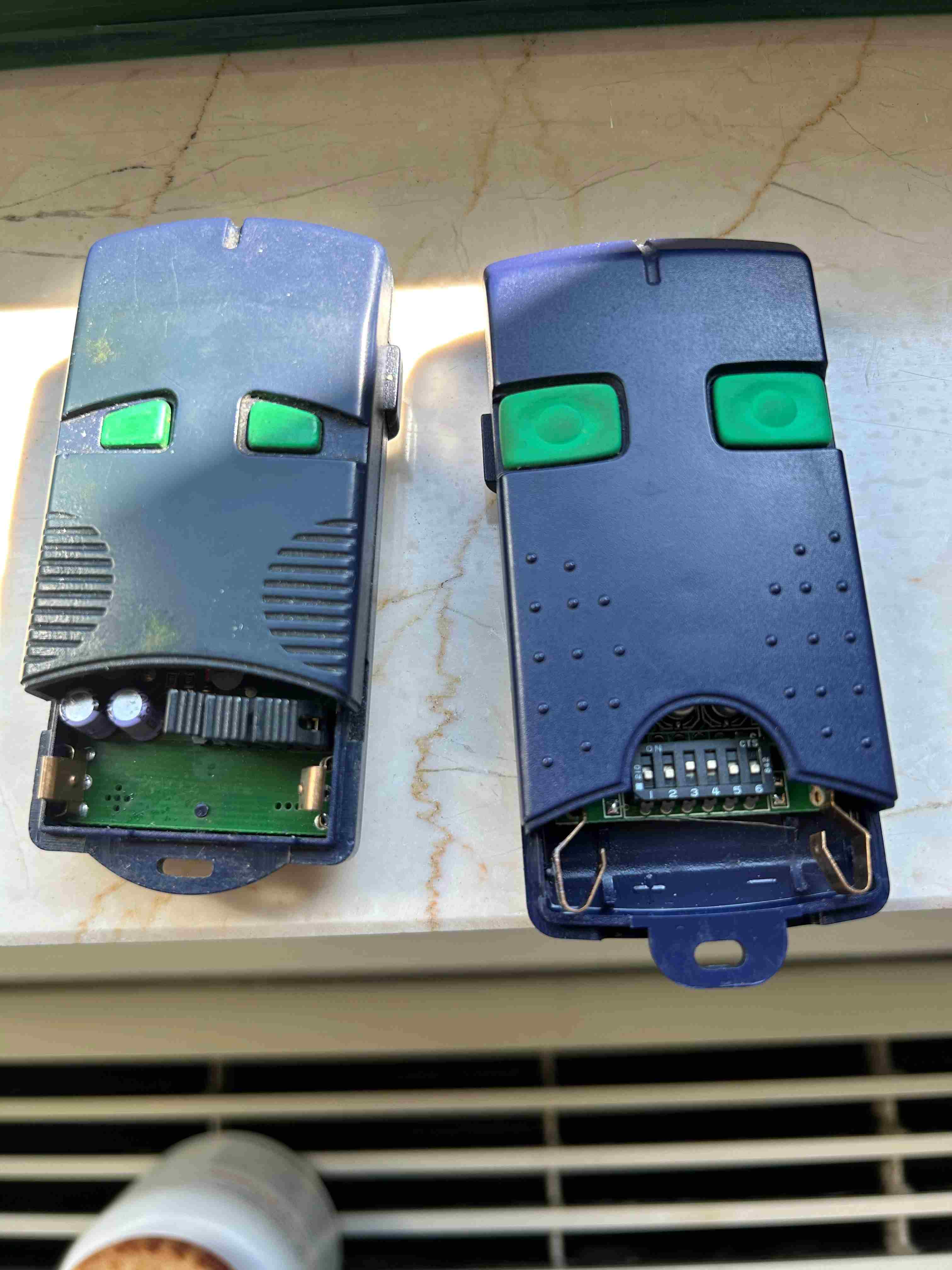

ClodFeb Inserito: 25 agosto Segnala Inserito: 25 agosto Buongiorno a tutti e grazie per le risposte, il mio problema è riuscire a copare in codice del telecomando a sinstra (TOP302M su quello a destra (TOP 302A). E' possibile? Grazie mille a tutti
ROBY 73 Inserita: 25 agosto Segnala Inserita: 25 agosto Ciao ClodFeb, 6 ore fa, ClodFeb ha scritto: .........E' possibile? Sì è possibile, ma dovresti avere il decoder CAME 001TOP-3026 che legge il codice del radiocomando ora funzionante e rilevare la sequenza di dieci posizioni di OFF/ON da impostare tramite i due tasti verdi. Sebbene siano superati da anni, ho visto che se ne trovano ancora in commercio (vedi ad esempio il link nascosto nell'articolo sopra), ma non so quanto valga la pena acquistarlo per copiare un solo radiocomando. Però a questo punto, le domande sorgono doverose onde trovare un'eventuale soluzione alternativa e quindi: - i radiocomandi in oggetto, sono entrambi funzionanti? - Si tratta di un'automazione privata o condominiale? - Esistono altri radiocomandi diversi da questo che aprono il cancello (o qualsiasi cosa servano a comandare)? - Riesci ad accedere senza problemi alla scheda ricevente?
