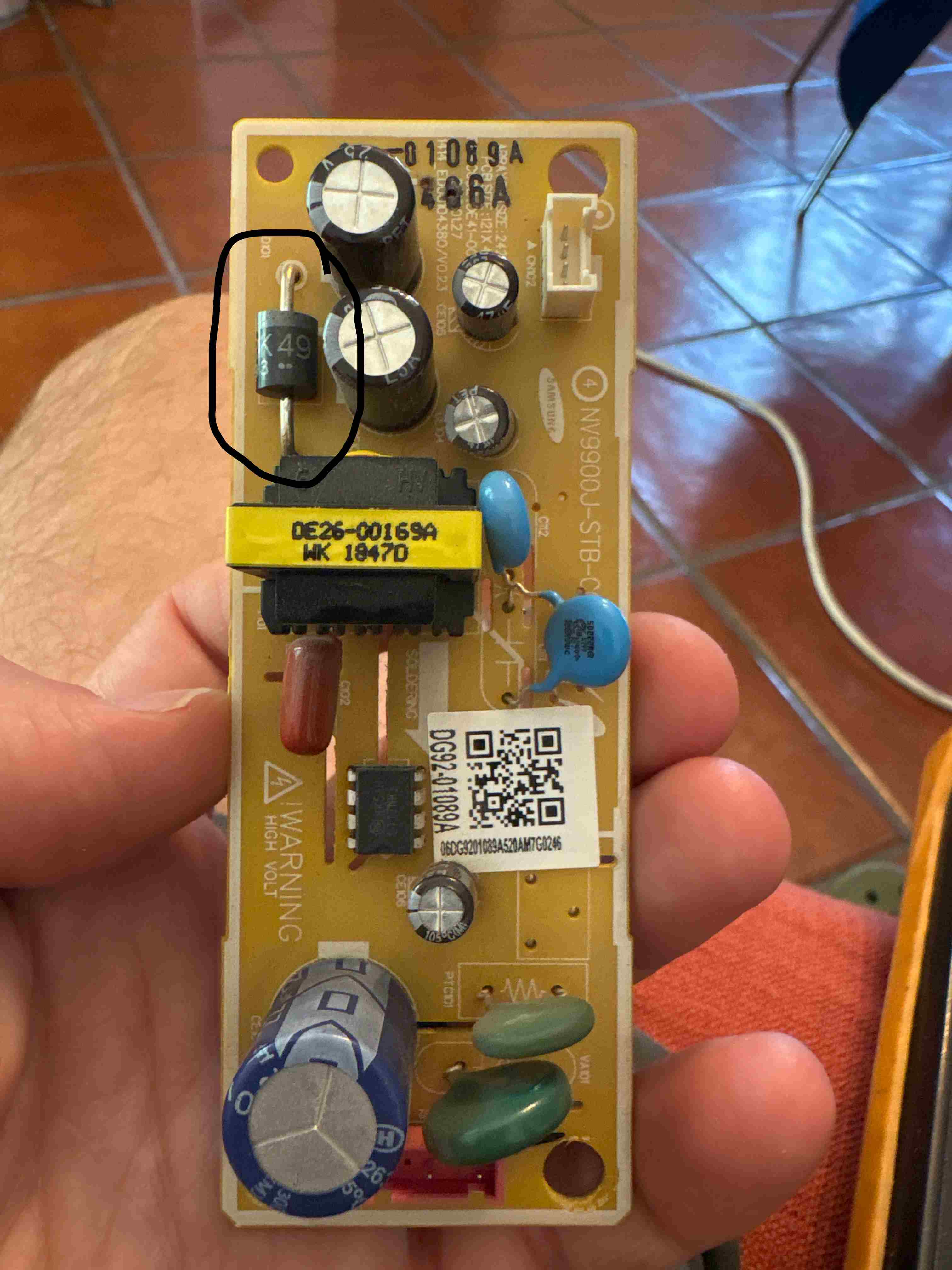

Paxman Inserito: 31 agosto Segnala Inserito: 31 agosto ciao tutti, il mio forno NV75N7647RS del 2019 non da piu segni vita non si accende nemmeno il display. controllato i 2 termostati termici e sono apposto. tutto porta al modulo di accensione DG92-01089A ho misurato i componenti e tutto sembra apposto. la scheda non porta fusibili classici. che sia il chip a 8 piedini ? ha senso provare a riparare o conviene prendere scheda nuova? 70€ circa o piu. consigli grazie!!
Dumah Brazorf Inserita: 31 agosto Segnala Inserita: 31 agosto sei sicuro che sia quella scheda a non funzionare? anche la scheda verde ha una sezione di alimentazione. hai verificato con un multimetro che non c'è tensione dc sul connettore in uscita?
Paxman Inserita: 31 agosto Autore Segnala Inserita: 31 agosto 37 minuti fa, Dumah Brazorf ha scritto: sei sicuro che sia quella scheda a non funzionare? anche la scheda verde ha una sezione di alimentazione. hai verificato con un multimetro che non c'è tensione dc sul connettore in uscita? in verità no... hai ragione leggo ovunque che sia lei la responsabile... e non l'ho fatto. quale sarebbe il valore corretto in uscita? grazie
Paxman Inserita: 31 agosto Autore Segnala Inserita: 31 agosto il diodo D101 quello montato è un RK493.. misurandolo da un lato da 1 .. dall'altro fa tip e poi da 140 circa... è buono o no? grazie
Paxman Inserita: 31 agosto Autore Segnala Inserita: 31 agosto chiedo scusa, ma guardando meglio ho visto che c'è un 3° termico ksd1 che è interrotto!! fatto ponticello x pochi secondi e il forno si è acceso di nuovo! sarebbe da capire la causa... o può capitare normalmente? il diodo D101 lo lascio li? grazie
Leone2285 Inserita: 31 agosto Segnala Inserita: 31 agosto Quel termico dove era localizzato? Che temperatura di intervento ha? Mi pare un po strano che non si accendesse nemmeno il display.
Dumah Brazorf Inserita: 31 agosto Segnala Inserita: 31 agosto (modificato) il diodo è a posto. per la tensione in uscita visto che c'è un condensatore da 25V ipotizzo qualcosa sui 12V almeno. Modificato: 31 agosto da Dumah Brazorf
Paxman Inserita: 1 settembre Autore Segnala Inserita: 1 settembre (modificato) 12 ore fa, Leone2285 ha scritto: Quel termico dove era localizzato? Che temperatura di intervento ha? Mi pare un po strano che non si accendesse nemmeno il display. Si trova affianco delle schede elettroniche. è comanda il neutro che va alla scheda in questione per questo non c’è corrente. ripeto fatto ponticello si é acceso tutto. 130° 16A Modificato: 1 settembre da Paxman
Paxman Inserita: 1 settembre Autore Segnala Inserita: 1 settembre 11 ore fa, Dumah Brazorf ha scritto: il diodo è a posto. per la tensione in uscita visto che c'è un condensatore da 25V ipotizzo qualcosa sui 12V almeno. Il diodo sapevo che dovrebbe dare almeno 500.. a me da 140.
Leone2285 Inserita: 1 settembre Segnala Inserita: 1 settembre Il termostato dovrebbe rinchiudersi una volta che la temperatura scende sotto quella di funzionamento. Hai visto se è un ripristinabile? I termostati possono danneggiarsi col tempo e se sollecitati continuamente. Ovviamente non puoi lasciare il ponticello perché ti viene a mancare la protezione.
Dumah Brazorf Inserita: 1 settembre Segnala Inserita: 1 settembre (modificato) 2 hours ago, Paxman said: Il diodo sapevo che dovrebbe dare almeno 500.. a me da 140. dipende dal diodo. uno shottky "legge" di meno ed è più efficiente perchè quella differenza di tensione nel diodo si traduce in calore al passaggio della corrente. chiaramente come misuri l'uscita diamo per scontato che arrivi la 220V in ingresso all'alimentatore... Modificato: 1 settembre da Dumah Brazorf
Paxman Inserita: 1 settembre Autore Segnala Inserita: 1 settembre (modificato) 1 ora fa, Dumah Brazorf ha scritto: dipende dal diodo. uno shottky "legge" di meno ed è più efficiente perchè quella differenza di tensione nel diodo si traduce in calore al passaggio della corrente. chiaramente come misuri l'uscita diamo per scontato che arrivi la 220V in ingresso all'alimentatore... Il diodo lo misuro a corrente staccata. anzi l ho anche dissaldato per misurarlo meglio. Sbagliato? poi rimontato il tutto dopo aver trovato il termico guasto. È Comunque la scheda funzionava visto che si è acceso il display. Malpensa trovo il termico vi faccio sapere come va. 3 ore fa, Leone2285 ha scritto: Il termostato dovrebbe rinchiudersi una volta che la temperatura scende sotto quella di funzionamento. Hai visto se è un ripristinabile? I termostati possono danneggiarsi col tempo e se sollecitati continuamente. Ovviamente non puoi lasciare il ponticello perché ti viene a mancare la protezione. No purtroppo no è di quelli che si riarmano. va sostituito. e ripristinato certo. ho provato anche il funzionamento della ventola che raffredda il forno dall esterno.. funziona anche lei. pensavo magari si è rotta ed è scattata la a protezione del termico. Modificato: 1 settembre da Paxman
Leone2285 Inserita: 1 settembre Segnala Inserita: 1 settembre Se è un termostato normalmente chiuso come questo allegato prova a sostituirlo. Poi andrebbe attenzionato una volta acceso il forno per capire se c'è un problema o si è solamente guastato il termostato.
Dumah Brazorf Inserita: 1 settembre Segnala Inserita: 1 settembre non conosco questi forni "moderni". se spegni il forno bollente la ventola che raffredda l'esterno resta accesa un altro po' o si spegne anche lei?
Leone2285 Inserita: 1 settembre Segnala Inserita: 1 settembre (modificato) Controlla bene la sigla sul termostato per verificare che non sia un normalmente aperto. Questi termostati si chiudono al contrario, ossia quando si scaldano, per attivare magari una ventola quando salgono le temperature. Modificato: 1 settembre da Leone2285
Paxman Inserita: 1 settembre Autore Segnala Inserita: 1 settembre 50 minuti fa, Leone2285 ha scritto: Controlla bene la sigla sul termostato per verificare che non sia un normalmente aperto. Questi termostati si chiudono al contrario, ossia quando si scaldano, per attivare magari una ventola quando salgono le temperature. non riesco a trovarlo nemmeno online forse uno su eBay .. ma è mai possibile? Comunque il tester non fa bip e cosi non funziona per cui dovrebbe essere NC no? 1 ora fa, Dumah Brazorf ha scritto: non conosco questi forni "moderni". se spegni il forno bollente la ventola che raffredda l'esterno resta accesa un altro po' o si spegne anche lei? si, gira finche non arriva alla temp che dice lui... cioè tiepido diciamo..
Paxman Inserita: 1 settembre Autore Segnala Inserita: 1 settembre VI RISULTA CHE ANCHE SE C'è STAMPATO SOPRA 125V.. Comunque è 220 volt?
Leone2285 Inserita: 1 settembre Segnala Inserita: 1 settembre Per capire se è un normalmente aperto puoi appoggiarlo sulla piastra del ferro da stiro e vedere se chiude quando si scalda. Il tester bippera quando il circuito è chiuso.
Nik-nak Inserita: 2 settembre Segnala Inserita: 2 settembre Da service manual Samsung di un modello simile: https://www.manualslib.com/download/2779654/Samsung-Nv75n7570rs.html I termostati sono dei normalmente chiusi
Leone2285 Inserita: 2 settembre Segnala Inserita: 2 settembre (modificato) 51 minuti fa, Nik-nak ha scritto: I termostati sono dei normalmente chiusi Quindi il termostato si è rotto e va cambiato. Una volta montato potrai stabilire se il danno era circoscritto al solo termostato. Prendi quello da 250V 16A e temperatura identica o prossima ai 130 gradi. Modificato: 2 settembre da Leone2285
Paxman Inserita: 2 settembre Autore Segnala Inserita: 2 settembre 48 minuti fa, Nik-nak ha scritto: Da service manual Samsung di un modello simile: https://www.manualslib.com/download/2779654/Samsung-Nv75n7570rs.html I termostati sono dei normalmente chiusi grazie ho ordinato il termico e anche il diodo per quello che costa. fine settimana che arrivano vi aggiorno grazie sempre
Paxman Inserita: 4 settembre Autore Segnala Inserita: 4 settembre forno di nuovo FUNZIONANTE cambiato il termico.. causa primaria del guasto. e anche il diodo.. il diodo nuovo misura 450.. il vecchio 140... alche per pochi spiccioli l ho cambiato, anche se funzionava Comunque. grazie a tutti per l'aiuto.
Leone2285 Inserita: 5 settembre Segnala Inserita: 5 settembre Ottimo lavoro. Per quanto riguarda il diodo come diceva @Dumah Brazorf se è uno Skottky quel valore di 0,15 era plausibile e quindi funzionante.
