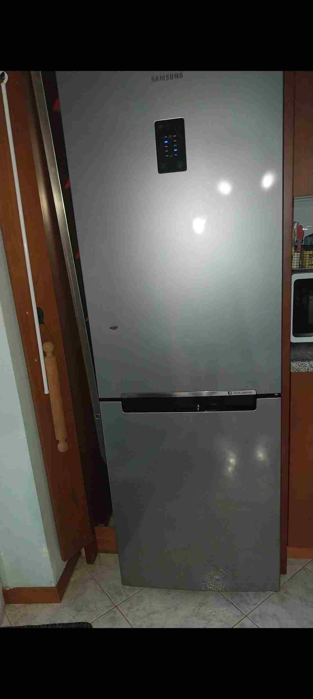

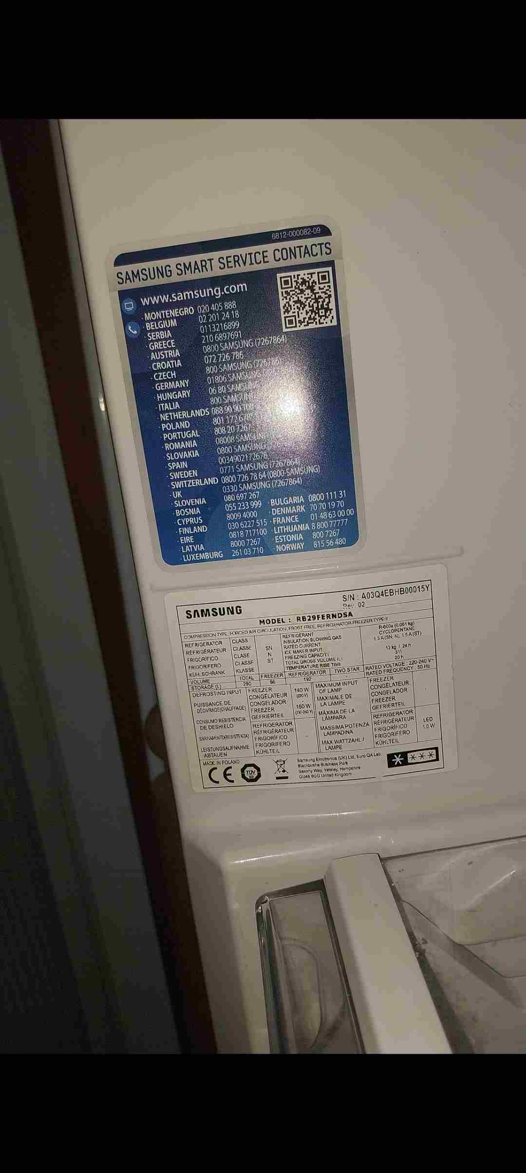

topali Inserito: 11 ottobre Segnala Inserito: 11 ottobre Mi scuso perché forse avevo già iniziato questa conversazione ma è passato un po' e non ricordo. Frigo no frost che mi riempiva il vano freezer di ghiaccio di colore marrone e che ho scoperto essere dovuto a un piccolo filo che scaldava e teneva pulito lo scarico che dava sul compressore, ma ora il damper che da colpi è la temperatura dei due scomparti che fa strane oscillazioni. Cosa mi consigliate? Nel caso cambiare frigo Mai più samsung ,almeno per me. Topali
topali Inserita: 12 ottobre Autore Segnala Inserita: 12 ottobre Per non farvi pensare male su di me, ed eventualmente vi invito a visitare questa discussione con la community per capire quanto prendono in giro i loro clienti. Topali
Alessio Menditto Inserita: 12 ottobre Segnala Inserita: 12 ottobre Non ho mai visto una roba simile, oddio non ne ho visto a centinaia di frigo di casa, ma un liquido di quel colore non l’ho mai visto nemmeno nelle centinaia e centinaia di frigo commerciali che ho visto, e sinceramente non riesco a capire. Il rame si ossida, a parte che dovrebbe essere verde, ma marrone così non riesco a capire cosa sia.
Stefano Dalmo Inserita: 12 ottobre Segnala Inserita: 12 ottobre (modificato) 😳 mai vista una cosa del genere , e di sicuro non è roba di qualche componente dell'evaporatore . Non mi pare ci sia materiale che arrugginisca . Non ho capito se lo hai risolto poi . Il damper sta di sopra , immagino . Se fa rumore si deve capire il perché fa rumore . E da lontano non credo si possa . A meno di sostituirlo . Se hai già risolto quello di sopra ovviamente. Modificato: 12 ottobre da Stefano Dalmo
topali Inserita: 12 ottobre Autore Segnala Inserita: 12 ottobre Sotto il radiante, spero si chiami così, c'è un lamierino che si frappongono con la plastica e quello si è arrugginito e ha provocato quel ghiaccio color ruggine. Comunque dopo 2 interventi del'assistenza ,nel primo mi hanno fatto spegnere il frigo nel secondo il ragazzo mi ha detto che era un problema conosciuto ed ha messo quel filo metallico che ha parzialmente aiutato ma è durato poco solo che non dovevo levare il ghiaccio ogni settimana. Ho cambiato il damper e la sonda della temperatura ed il problema ghiaccio e sparito ma probabilmente il frigo ne ha patito cosicché oggi non mi funziona in maniera corretta la temperatura al punto che mi darò per vinto ed acquisterò un nuovo frigo, assolutamente non Samsung dopo 45 anni di samsung dipendente. P.s. fatto tutto con la visione di tutorial.
topali Inserita: 12 ottobre Autore Segnala Inserita: 12 ottobre Comunque quel thread, o conversazione, sulla community di samsung è molto interessante per capire quanto i moderatori prendano in giro.
topali Inserita: 12 ottobre Autore Segnala Inserita: 12 ottobre Questo è il frigo in questione Rb29ferndsa, non vorrei pensaste che sparo cavolate a 70 anni.
Alessio Menditto Inserita: 12 ottobre Segnala Inserita: 12 ottobre No no Topali non penso assolutamente spari cavolate, le foto parlano chiaro, evidentemente come hai detto tu hanno messo un raccoglitore in lamiera che arrugginisce, e non capisco perché, evidentemente è stato sbagliato qualcosa in catena di montaggio perché assolutamente non si possono usare lamiere che arrugginiscono. E comunque il secondo problema non mi sembra collegato a questo.
topali Inserita: 12 ottobre Autore Segnala Inserita: 12 ottobre Grazie Menditto, purtroppo il mio è un grande sfogo per le problematiche di soldini arrabbiature e di tempo perso dietro. Il problema attuale forse non è imputabile a quanto successo ma non sono molto convinto; damper che a volte da, in chiusura o apertura,dei colpi piuttosto forti, il freezer che va da -7/8 a - 22/24 ed il frigo da 1,5/9 con il termometro impostato a 5 il frigo -19 freezer. Grazie ancora per aver sopportato il mio sfogo. Finisco qui . Ma sempre interessaro a questo forum.
Alessio Menditto Inserita: 12 ottobre Segnala Inserita: 12 ottobre Tranquillo, non c’è bisogno di finire la discussione, cerchiamo di trovare una soluzione. Che dia colpi forti mi fa pensare a qualcosa che blocca l’azionamento, e quando scatta fa rumore.
topali Inserita: 16 ottobre Autore Segnala Inserita: 16 ottobre Menditto, scrivo ancora perché, dopo ciò che mi hai postato inerente al rumore, ho pensato che ; prima mi faceva quella porcata di ghiaccio ma dopo aver cambiato la sonda ed il damper il frigo non ha più fatto ghiaccio ma dopo un po' di tempo ha cominciato a dare il colpo, che penso come te , sia lo sportello, damper, che chiude, ma ciò che mi da da pensare è che sballa la temperatura sia frigo che freezer. Può essere la sonda del frigo? Ma perché sballa anche il freezer. Oggi ho cambiato ambedue, avevo conservato i vecchi, ed ora sono in attesa di vedere come si comportano. Grazie
ippocambo Inserita: 19 ottobre Segnala Inserita: 19 ottobre buona sera frigo ormai morto aquistato frigo chiedo consiglio per uno nuova grazie a tuto il staff
Alessio Menditto Inserita: 20 ottobre Segnala Inserita: 20 ottobre Ipoocambo per favore devi aprire una tua nuova discussione, non ci si può inserire in quelle altrui, grazie. Topali facci sapere come procede.
topali Inserita: 12 novembre Autore Segnala Inserita: 12 novembre Egregi Menditto e Dalmo scrivo solo oggi per aggiornare la situazione Samsung. Soluzione; ho cambiato frigo ed avrei preferito prendere, come affermato da uno di Voi in altra conversazione , un frigo che non fosse no frost perché, leggendo, ovunque esce il problema ghiaccio nel frigo oppure temperatura non ideale nel freezer. Problema damper o altro è assistenze che arrivano guardano chiamata 70/100 euro per dirti "TENGA IL FRIGO SPENTO E CON LE PORTE APERTE PER 24/48 ORE E POI CI DICA" come se tutti in casa hanno un altro frigo/freezer in cui salvare gli alimenti per le ore richieste. Purtroppo quasi tutti no frost , le aziende ci guadagnano di più visti i problemi e rotture che danno. Comunque preso un Candy ,perché mai più Samsung, non mi entusiasma ma ora,spero, di stare per un po' tranquillo. Grazie per tutto
Alessio Menditto Inserita: 12 novembre Segnala Inserita: 12 novembre È stato un piacere, solo due cose per correttezza: il “consiglio” di tenerlo fermo per 48 ore purtroppo è inevitabile: per decenni mi sono preso dei cancheri nei bar ristoranti dove lavoravo perché chiamato sul posto, e trovando tutto ghiacciato, dicevo appunto tenerlo fermo per farlo sbrinare, non c’è altra soluzione (a parte il phon ma questo è un altro discorso non sempre fattibile), quindi non è che ci divertiamo a dire così, ma non possiamo fare altro. Ovviamente un conto se te lo diciamo noi gratis, altro se te lo dice un tecnico con P.I. che deve per forza fatturare, anche se non fa niente ma la chiamata bisogna almeno pagarla. Ultima cosa, i no frost sono i Ferrari dei frigoriferi, i semplici on off col termostato a rotella sono ormai i frigoriferi “dei poveri”, ma come tutte le macchine con alta tecnologia hanno più cose che si possono rompere rispetto a quelli più semplici. Sono tutte valutazioni che ognuno di noi deve fare, specie dopo essersi informato in questo straordinario Forum, dove diciamo il bello e il brutto delle cose, che molti non dicono.
