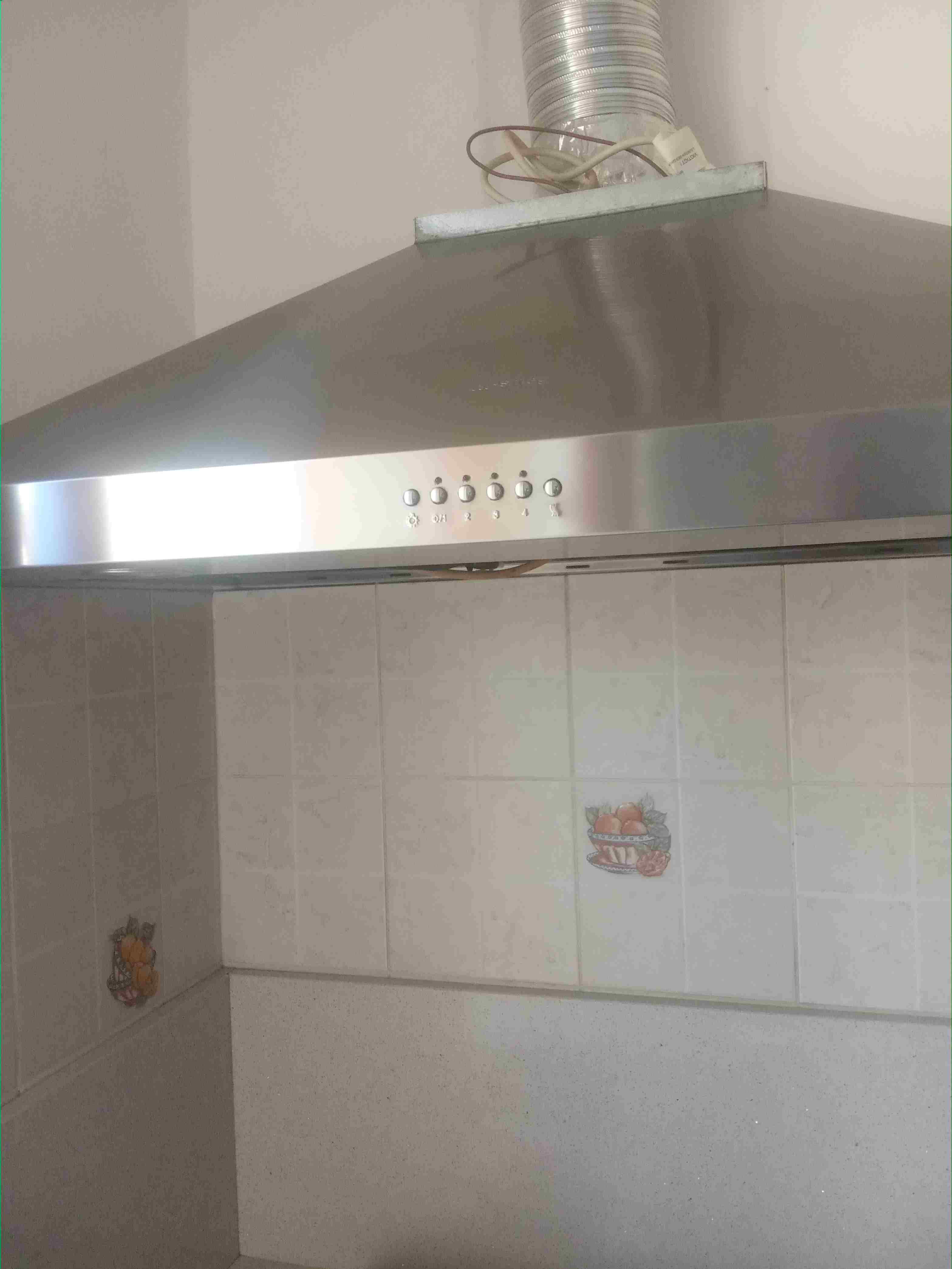

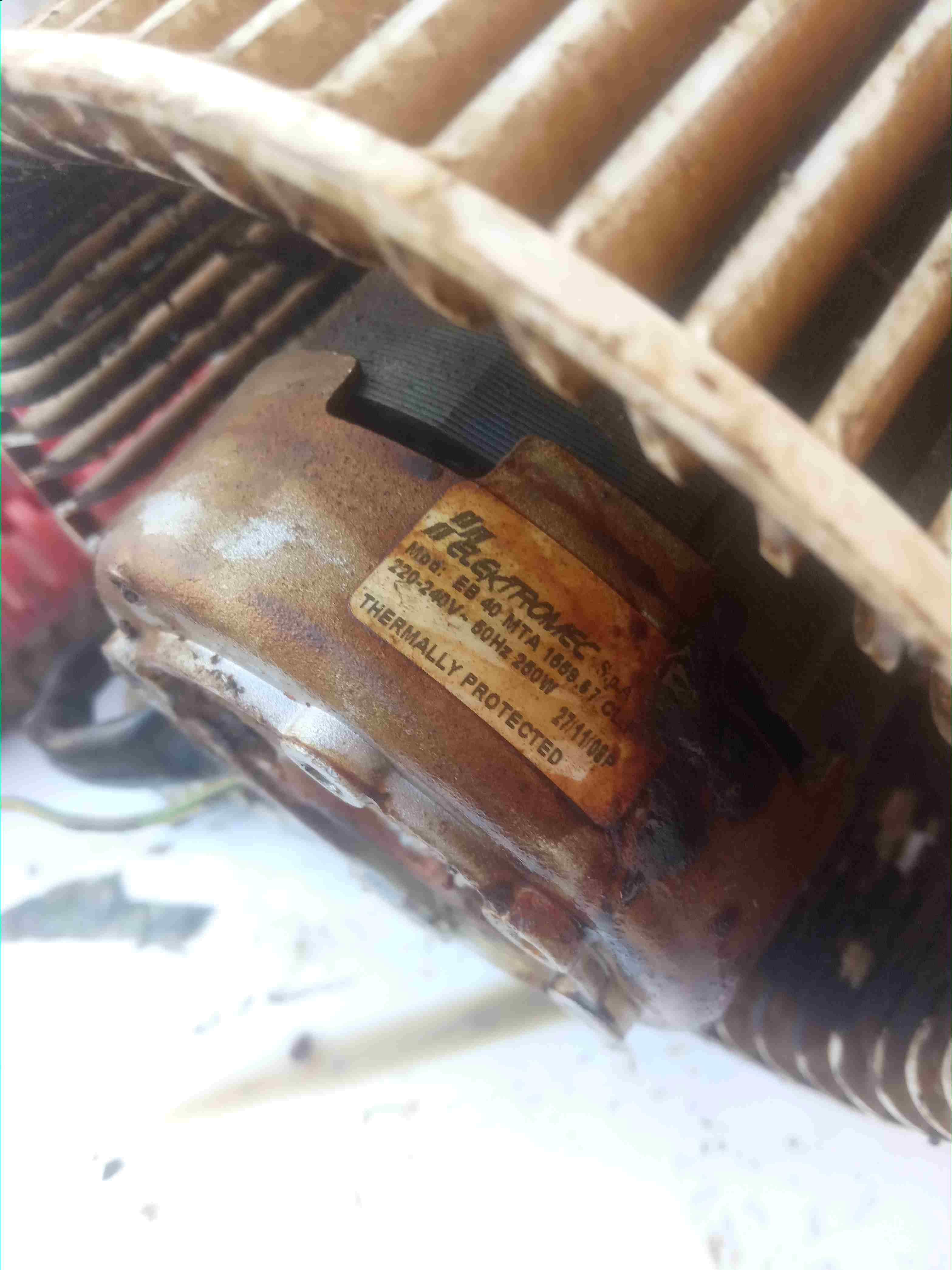

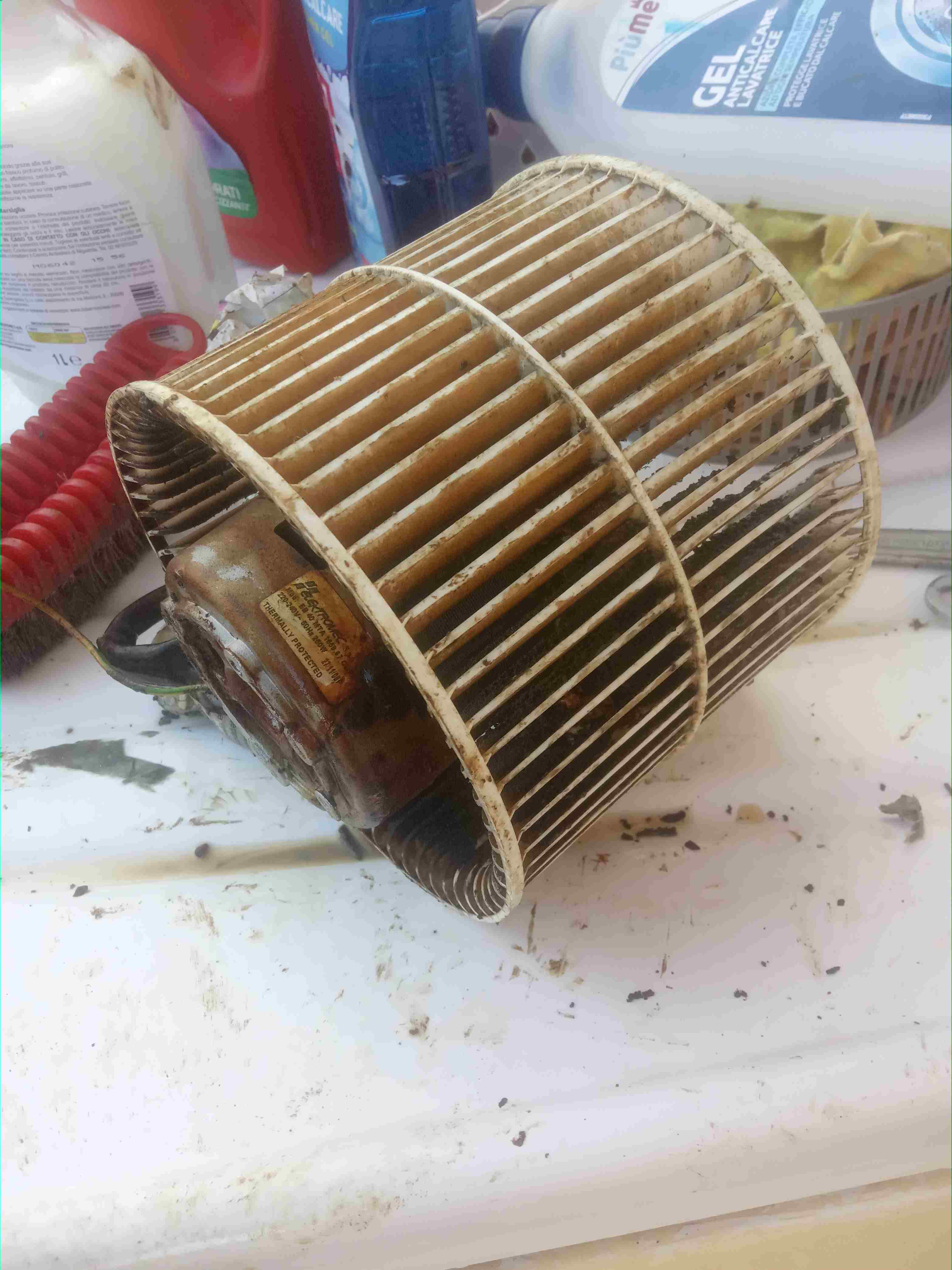

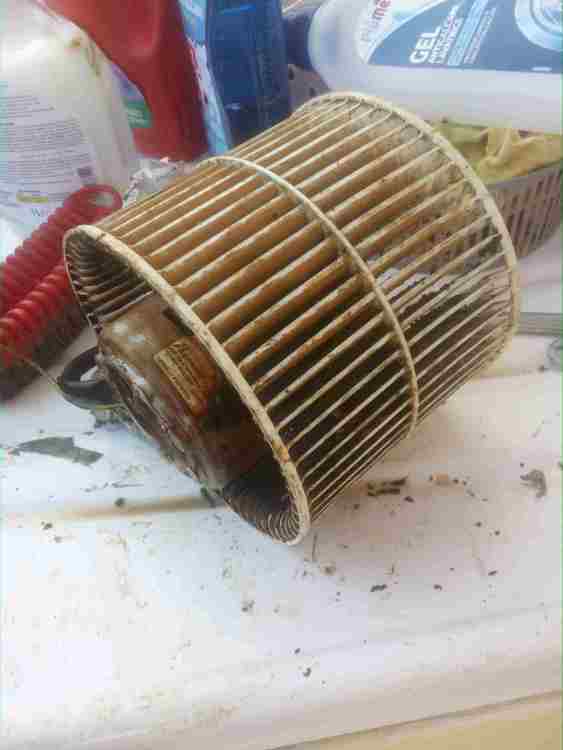

stewecar Inserito: 2 ore fa Segnala Inserito: 2 ore fa Ciao, improvvisamente la cappa di mia madre ha smesso di aspirare. L'interruttore funziona, visto che clicca regolamente al tocco del tasto, ma il motore è immobile. Sono riuscito a vedere il motore da vicino e devo dire che è in condizioni oscene. Immagino quindi che la cosa più sana da fare sia pulirlo. Avrei pensato anche al condensatore di spunto, che immagino sia presente, essendo una cappa si circa 13 anni fa.. Grazie mille per ogni suggerimento. stefano
Stefano Dalmo Inserita: 2 ore fa Segnala Inserita: 2 ore fa Se è una cappa tradizionale a tre velocità non dovrebbe portare condensatore . Devi vedere se è bloccato o non ci arriva tensione . in genere ha un filo comune e altri tre su cui cambia le tre velocità . quindi la tensione di alimentazione è sempre su due fili .posta delle foto , che ti serviranno pure per risolvere con eventuale ricambio . Bisogna controllare innanzitutto se dalla pulsantiera esce la 220
