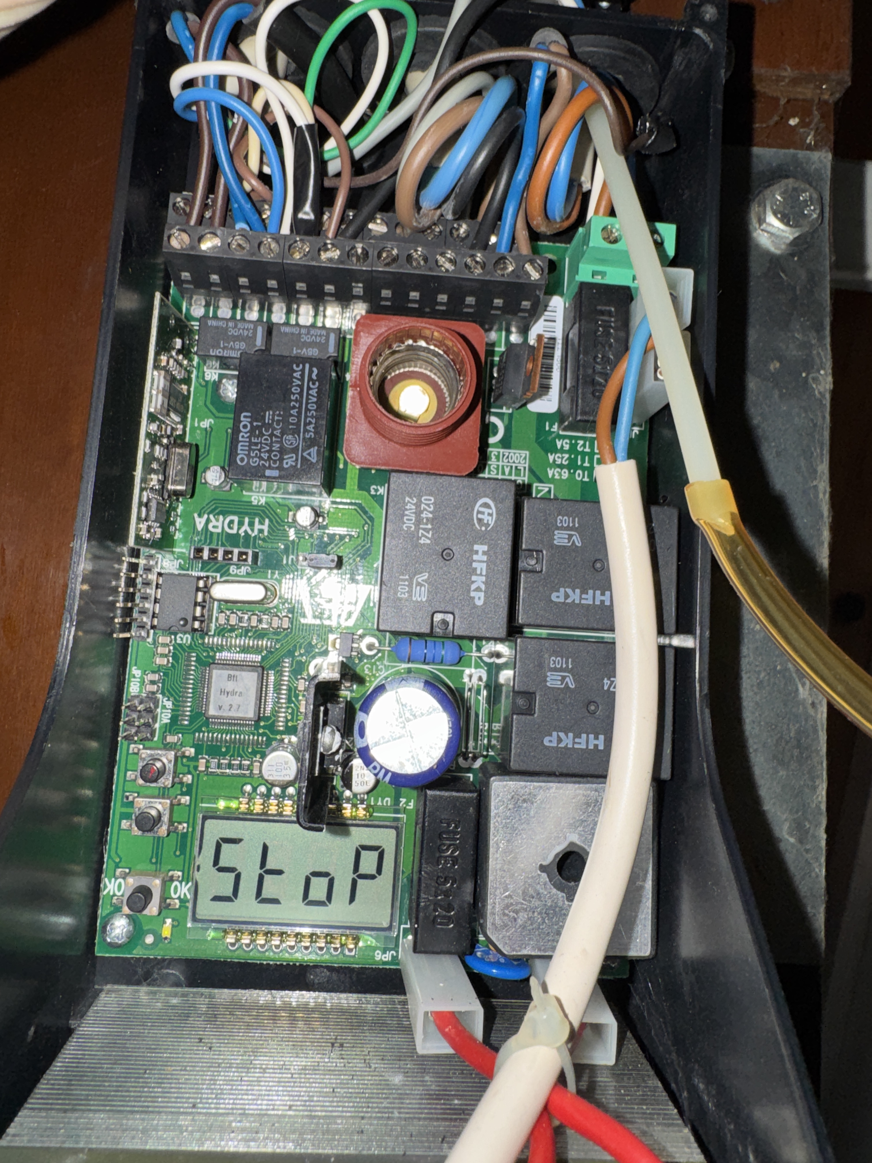

asd69 Inserito: 1 ora fa Segnala Inserito: 1 ora fa Buongiorno, sto riscontrando problemi di apertura a una basculante dotata di due operatore BFT mod. PHEBE comandata da centralina HYDRA (montata su uno dei due operatori). Il tutto ha ca. 20 anni di età, mai avuto problemi, ieri, d'un tratto, la basculante appena azionata si muove per un secondo circa poi si ferma e sul display della centralina leggo il messaggio "stop". Ho verificato sul manuale bft, il quale indica che è stato azionato il comando di stop, di settare il jumper, ecc... però, come scritto sopra, alla centralina nessuno ha mai messo mano. Ieri il pittore ha carteggiato e verniciato il pannello della basculante, dubito abbia potuto danneggiarla. Di seguito una foto della centralina. Grazie a chi mi darà una mano. FOTO della centralina
Stefano Dalmo Inserita: 1 ora fa Segnala Inserita: 1 ora fa Intanto fai un ponte tra i morsetti 10 e 11 . Così hai passi il pulsante di emergenza , poi se funziona si vede dove sta il problema.
