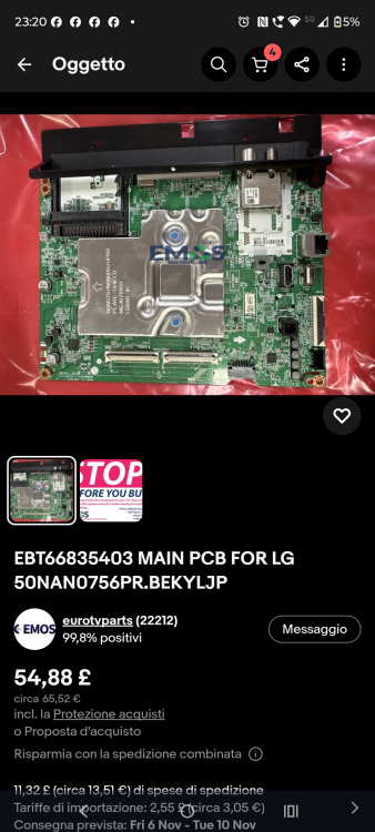

mistertv Inserita: martedì alle 12:46 Segnala Inserita: martedì alle 12:46 Fai tu, se poi ha detto un'imprecisione......
sergio1289 Inserita: martedì alle 17:07 Autore Segnala Inserita: martedì alle 17:07 (modificato) 6 ore fa, mistertv ha scritto: Che dirti? In caso se la rendi se la riprende? ecco cosa scrive e garantisce La garanzia di 90 giorni è di tipo 'return to us' (con ritorno al mittente); tutti i prodotti devono esserci restituiti per la riparazione o la sostituzione." In contesti commerciali o di e-commerce più formali, puoi anche utilizzare: "La garanzia di 90 giorni prevede il ritorno in sede; tutti i prodotti devono essere rispediti a noi per la riparazione o la sostituzione Modificato: martedì alle 17:08 da sergio1289
ALLUMY Inserita: martedì alle 17:33 Segnala Inserita: martedì alle 17:33 In pratica non accettano resi e non fanno rimborsi, ti garantiscono solo la riparazione o la sostituzione. Non è una pratica che mi piace molto (perché non si tratta di un prodotto finito e collaudato ma di una parte di ricambio che dev'essere programmata apposta per te, con esiti più o meno sicuri) ma se la cifra è quella... Insomma vedi tu 😂
sergio1289 Inserita: martedì alle 17:54 Autore Segnala Inserita: martedì alle 17:54 (modificato) comunque la scheda dovrebbe essere al 100% compatibile. anche se non fanno resi, i rimborsi dovrebbero farli in caso che la scheda arrivi rotta.😡 Modificato: martedì alle 18:31 da sergio1289
ALLUMY Inserita: martedì alle 19:23 Segnala Inserita: martedì alle 19:23 Speriamo. Facci sapere 🤞🙂 Ciao!
sergio1289 Inserita: martedì alle 19:47 Autore Segnala Inserita: martedì alle 19:47 Spero bene grazie.per il momento ringrazio tutti per i suggerimenti che mi avete dato . vi farò sapere ciao
