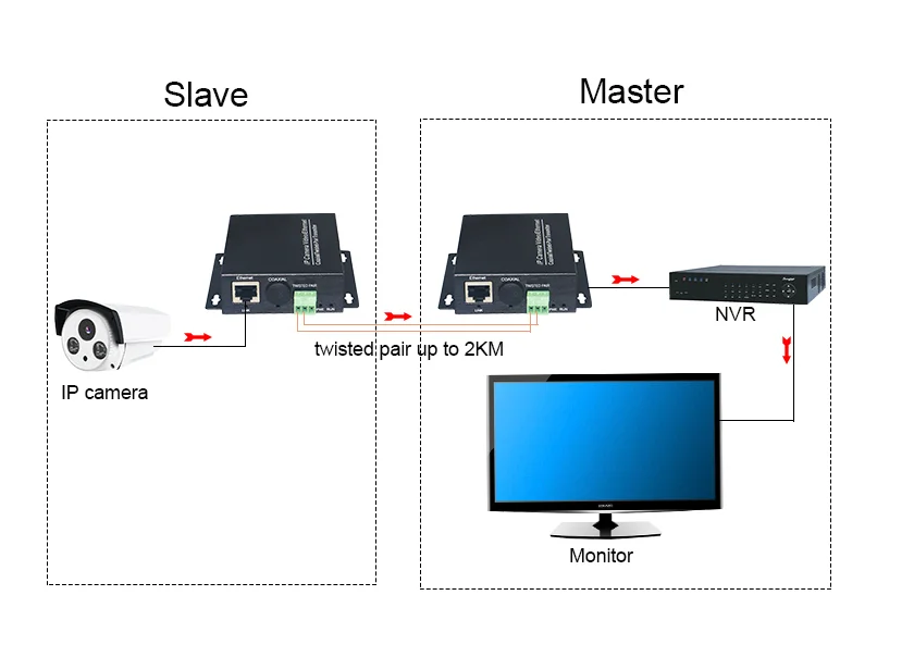

matteo55 Inserito: 6 ore fa Segnala Inserito: 6 ore fa (modificato) Salve, esiste una possibilita' di COLLEGAMENTO vecchio Video-Citofono BTICINO.- Router FRITZBOX via filo ? Escludento gli adattatori amazon che non mi appassionano molto, qualcosa di piu' serio e solido. Vecchio video citofono Bticino con alimentatore 336010, video-citofoni interni 334102 e pulsantiera esterna 367021 Mi accontenterei anche del semplice collegamento Bticino-Router, e visualizzazione audio-video, anche se avere il controllo pulsante-serratura-cancello e pulsante-chiamata-cell sarebbe un vero lusso. Esiste una cosa simile ??? Grazie non ditemi che la sola alternative e' il Ring Intercom Video !!! non voglio crederci Modificato: 6 ore fa da matteo55
Maurizio Colombi Inserita: 4 ore fa Segnala Inserita: 4 ore fa Pivot era un bel citofono e c'era anche la versione cito-telefono. Era perchè, ormai, quel sistema è stato abbandonato da qualche anno, si chiamava "digitale", ma forse non ha sortito l'effetto sperato. Quindi, di quel sistema, non esiste più niente se non qualche ricambio essenziale a mantenere in vita qualche impianto esistente e tutto questo a prezzi esorbitanti. A questo punto, la risposta alla tua domanda è già stata data. Se sei in condominio, o ti affidi al Ring, o lasci tutto com'è; se sei in un'abitazione singola ti conviene passare al sistema BUS ed utilizzare un posto interno connesso.
matteo55 Inserita: 3 ore fa Autore Segnala Inserita: 3 ore fa (modificato) guardando in rete ho trovato questi convertitori a 2 fili su IP (2 Wire to Ethernet converter), per convertire e far arrivare il segnale audio/video al router DNAKE 290 MASTER DNAKE 290AB-8 AKUVOX NC-2 oppure VIMAR 01415 credo che DNAKE funzioni su ogni impianto, o almeno cosi reclamano, mentre AKUVOX dichiara che il prodotto sia specifico per sistema AKUVOX, ma non e' certo al 100% e VIMAR credo la stessa cosa Modificato: 3 ore fa da matteo55
Maurizio Colombi Inserita: 3 ore fa Segnala Inserita: 3 ore fa 34 minuti fa, matteo55 ha scritto: ho trovato questi convertitori a 2 fili su IP Il problema è che il tuo non è un sistema a fili..
matteo55 Inserita: 1 ora fa Autore Segnala Inserita: 1 ora fa (modificato) ho acquistato un adattatore modulare BTICINO 346830, e guardando sui vari pdf di installazione, per abbinarlo dovrei prendere un alimentatore BTICINO 346000 per avere un sistema a 2 fili, corretto ? Se cosi fosse, basterebbe un convertitore audio/video 2 fili a Ethernet per collegarlo ad uno switch dove poi verranno collegate altre 2 video-camere ethernet ? un convertitore come questo sotto .... Modificato: 1 ora fa da matteo55
