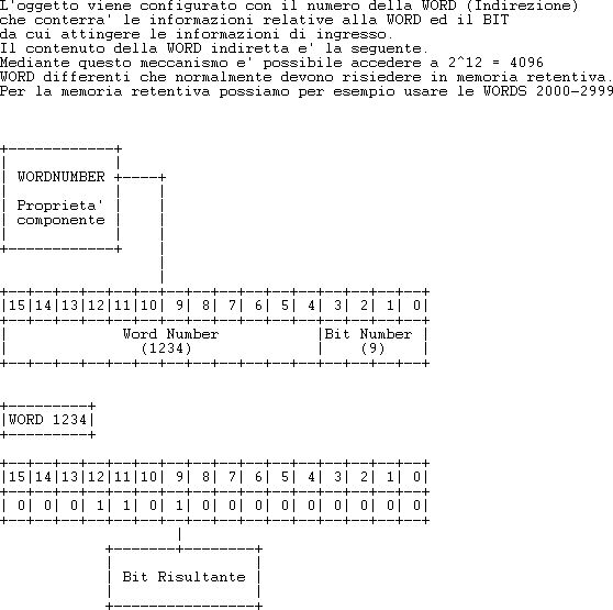

aretusa Inserita: 31 luglio 2011 Segnala Inserita: 31 luglio 2011 Beh ovvio che non bisogna lavorare sotto certi limiti di tensione, era solo una curiosità per capire meglio come opera la diagnostica. Io ho ipotizzato che se il programma non gira la cpu non scambia molti dati col campo Po e non si accorge di molti errori di bus, mentre in run scansionando tutti gli i/o si accorge che qualcosa non va. X riky: non ricordo a memoria la differenza tra le due librerie ma sul h e l p del ladder e' spiegato dettagliatamente!
del_user_56966 Inserita: 1 agosto 2011 Segnala Inserita: 1 agosto 2011 (modificato) era solo una curiosità per capire meglio come opera la diagnosticala diagnostica opera sulla comunicazione, ma se l'elettronica in genere è su un livello critico d'alimentazionei risultati non sono valutabili in anticipo.. per questo il nuovo alimentatore sotto un livello di soglia minimo e dopo aver dato preallarmedi stacco carico interrompe l'alimentazione... chiaro che per funzionare correttamente la sezione del cavo d'alimentazione nella tratta deve essere tale da evitare che la C.D.T tra alimentatore e elettronica distribuita sia elevata!... Modificato: 1 agosto 2011 da Aleandro2008
rikynar Inserita: 1 agosto 2011 Autore Segnala Inserita: 1 agosto 2011 Buona sera ragazzi.Come al solito ho una domandina.Si puo fare un programma con ladderhome per poi dare gli indirizzi ai pulsanti, etc, etc tramite Visual Basic?
del_user_56966 Inserita: 1 agosto 2011 Segnala Inserita: 1 agosto 2011 Si puo fare un programma con ladderhome per poi dare gli indirizzi ai pulsanti, etc, etc tramite Visual Basic?Si gli ingressi li puoi modificare mentre il programma è in marcia tramite la libreria INDIMP...
rikynar Inserita: 1 agosto 2011 Autore Segnala Inserita: 1 agosto 2011 Ciao Aleandro e grazie.Ora provo subito.Grazie infinite.Riky
rikynar Inserita: 1 agosto 2011 Autore Segnala Inserita: 1 agosto 2011 Scusa Aleanro, ma se volessi comandare direttamente un'uscita, per esempio %QX0.0 o un'entrata, per esempio %IX0.0, cosa devo fare?L'. parla di word e relè interni.Grazie
RealTime Inserita: 1 agosto 2011 Segnala Inserita: 1 agosto 2011 Eventualmente questo e' un piccolo diagrammache illustra il funzionamento di INDINPRT
rikynar Inserita: 1 agosto 2011 Autore Segnala Inserita: 1 agosto 2011 Grazie Realtime, mi è molto utile, quindi da quello che ho capito le entrate e uscite non possono essere comandate direttamente, giusto?
RealTime Inserita: 1 agosto 2011 Segnala Inserita: 1 agosto 2011 Gli I/O sono mappati nella zona bassa, ora non ricordo bene dove In pratica tu puoi indirizzare tutto il range 0000 - 4096 (Sicuramente gli I/O cadono in queste zone)per cui puoi alterare dinamicamente qualunque ingresso/uscita di tutto il sistemaAleandro Hai dietro la mappatura HomePLC? RealTime
RealTime Inserita: 1 agosto 2011 Segnala Inserita: 1 agosto 2011 Dimenticavo una cosaAll'interno di HomePLC ci sono tre aree distinte - Ingressi (I)- Uscite (Q)- Memoria generica (W)Esistono pero', all'interno della memoria "W" delle aree denominate "Alias" dove puoi comunque trovare anche le classi I/QIn questo modo puoi accedere ovunque ....RT
RealTime Inserita: 1 agosto 2011 Segnala Inserita: 1 agosto 2011 Ah Scusa,non avevo visto il dettaglio del tuo post ...Il componente INDINP è ovviamente un componente di ingresso per cui le uscite non possono essere pilotate con questo oggetto.Potresti comunque rendere programmabile l'oggetto utilizzando INDINP in combinazionecon un componente OUTPUT -( )- collegato in uscita dello stesso.Potresti mettere nel progetto tutte le uscite possibili in questo modo e modificarela "sorgente" dell'uscita stessaRT
RealTime Inserita: 1 agosto 2011 Segnala Inserita: 1 agosto 2011 Nel frattempo speriamo arrivi anche il complementare "INDOUT" RT
del_user_56966 Inserita: 1 agosto 2011 Segnala Inserita: 1 agosto 2011 Nel frattempo speriamo arrivi anche il complementare "INDOUT"Vedrei molto più utile un INDWORD...
rikynar Inserita: 2 agosto 2011 Autore Segnala Inserita: 2 agosto 2011 Grazie RealTime ed Aleandro per le risposte.Scusatemi, ma praticamente tramite INDINP posso comandare i Relè e non gli ingressi direttamente, giusto?O forse ho capito male?Grazie infinite.Riky
RealTime Inserita: 2 agosto 2011 Segnala Inserita: 2 agosto 2011 Sì, puoi accedere in LETTURA a tutta la memoria, per cui anche gli ingressiRT
RealTime Inserita: 2 agosto 2011 Segnala Inserita: 2 agosto 2011 In pratica non puoi scrivere in memoria ma puoi utilizzare la sua uscita come un segnale logico per altri elementicome i blocchi di OUTPUTIn pratica INDINP è un oggetto che ti permette di estrarre un bit da qualsiasi punto della memoria e ti permettedi selezionare dinamicamente su quale word/bit vuoi operareRT
rikynar Inserita: 3 agosto 2011 Autore Segnala Inserita: 3 agosto 2011 Buon giorno e grazie di tutto ragazzi.Ho provato questo benedetto componente, ma non sono riuscito a ricavarne nulla.Ho provato a mettere un INDINP e nel reference dargli 6400, come c'è scritto nell'., collegato ad un'uscita %QX0.0.Poi da VB provo a dare il comando ma non succede nulla, dove sbaglio secondo voi?Potete farmi un'esempio stupido stupido?Grazie.Riky
RealTime Inserita: 3 agosto 2011 Segnala Inserita: 3 agosto 2011 AlloraPrendi come esempio lo schema in allegatoIl numero della WORD che puoi configurare nel componente deve essere al massimo 4095normalmente si usa la zona 2000 che e' l'area retentivaNel progetto in esame se tu scrivi 32019 preleverai il bit#3 dalla WORD 2001In pratica la composizione del valore da scrivere e' il seguente[WORD_NUMBER] * 16 + BIT_NUMBERDoveWORD_NUMBER 0...4095BIT_NUMBER 0..15Infatti2001 * 16 + 3 = 32019Nel progetto in allegato l'uscita si attiva quando %IX0.0 è attivo ed il bit#3 di %MW2001 è anch'esso attivoChiedi pure se hai problemi RT
RealTime Inserita: 3 agosto 2011 Segnala Inserita: 3 agosto 2011 Ancora un dettaglioNell'esempio in questione il parametro WORD di INDINP e' impostato a 2000In questo modo tu scrivi 32019 Nella WORD %MW2000 e automaticamenteprelevi il valore da %MW2001.3E' in pratica un po' come la filosofia del puntatori in linguaggio "C" ... un po' complessa RT
del_user_56966 Inserita: 3 agosto 2011 Segnala Inserita: 3 agosto 2011 Aleandro smile.gif Hai dietro la mappatura HomePLC?come no... la uso anche come carta stradale... in realtà il registro che punta deve contenere il dato formattato di registro + bit da utilizzare...quel componente però penso che sia per uso professionale e non per le comuni applicazioni...Riky che devi farci tu?
rikynar Inserita: 4 agosto 2011 Autore Segnala Inserita: 4 agosto 2011 Buon giorno ragazzi,RelaTime, grazie infinite per il tuo tempo dedicato,.Pultroppo ho fatto lo schema di prova che mi hai suggerito, e da Home and Building in test I/O, sul registro 2000, ho inserito 32019, ma niente da fare, non mi funziona.Aleandro, a me interessava fare uno schema in LadderHome semplice per poi assegnare i pulsanti da VB, ma da quello che ho capito, non funziona cosi.Comunque era solo per imparare un nuovo componente.Comunque grazie a tutti di cuore.Riky.
AVC_Veronica Inserita: 4 agosto 2011 Segnala Inserita: 4 agosto 2011 se devi fare solo visualizzazione e niente audio video puoi utilizzare dei sistemi HMi in modbus MOOOLTO piu semplici che VB
del_user_56966 Inserita: 4 agosto 2011 Segnala Inserita: 4 agosto 2011 Riky in che linguaggi sai programmare?...
rikynar Inserita: 5 agosto 2011 Autore Segnala Inserita: 5 agosto 2011 Buon giorno ragazzi/e."se devi fare solo visualizzazione e niente audio video puoi utilizzare dei sistemi HMi in modbus MOOOLTO piu semplici che VB"Cioe?Come?"Riky in che linguaggi sai programmare?"Ho sempre usato Visual Basic 6, ma come vedi sono aperto a tutto, ovviamente studiandoci sopra.Che alternative avrei?
