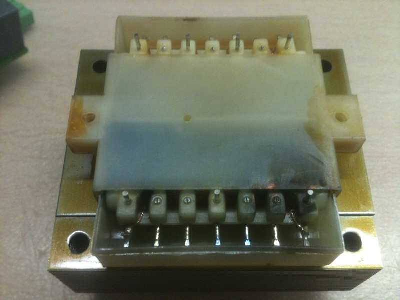

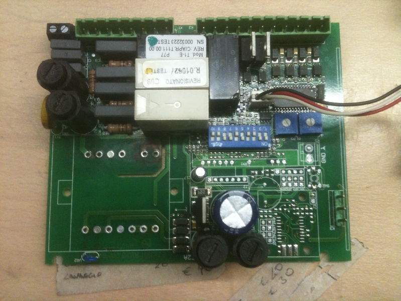

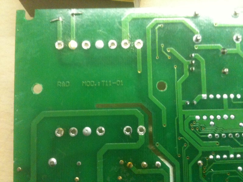

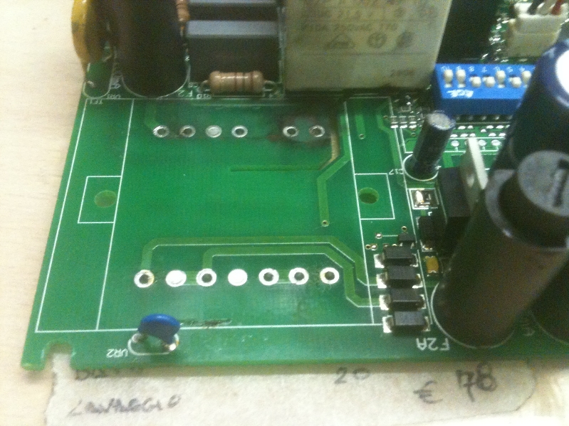

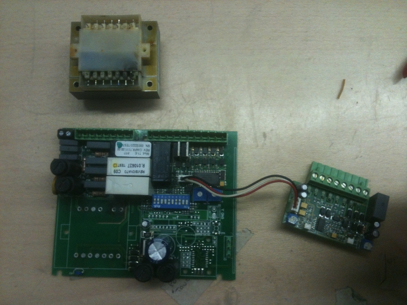

Electrocity Inserito: 14 marzo 2013 Segnala Share Inserito: 14 marzo 2013 Buonasera amici del Forum, Ho un problema con un Cancello Automatico,non è il mio campo abituale ma essendo di un carissimo amico non posso dirgli di NO. La scheda in questione e di un cancello APRIMATIC T11-01 Quesito... -trasformatore 220Volt secondario ?+? 1AVVOLGIMENTO secondario va sul ponte di diodi,con elettrolitico 2200mf 50Volt quindi penso hai 24v in alternata. 2AVVOLGIMENTO va su un contatto relè,poi al Pin7 e Pin8 della contattiera quindi ritengo che siano i contatti dell'elettroserratura MA CHE VOLTAGGIO? il trasformatore ha il PRIMARIO interrotto,con cosa lo sostituisco? Allego le foto della Scheda in questione sperando che qualcuno possa aiutarmi Link al commento Condividi su altri siti More sharing options...
Maurizio Colombi Inserita: 14 marzo 2013 Segnala Share Inserita: 14 marzo 2013 Io penso che nessuno, meglio di APRIMATIC, potrà risolvere i tuoi dubbi!!! Link al commento Condividi su altri siti More sharing options...
Nik-nak Inserita: 14 marzo 2013 Segnala Share Inserita: 14 marzo 2013 Dalla foto che hai inserito, sembra che ci sia stata una scarica nella parte destra dei pin a primario, che con ogni probabilità ha causato l'interruzione dell'avvolgimento primario. Prova a rimuovere la protezione plastica del rocchetto nella zona del primario, facendo molta attenzione, per vedere se riesci a sfilare una o più spire per poi risaldarla sul pin(sempre che sia interrotta vicino al pin). Inoltre prova a verificare se è presente, sempre all'interno del trasformatore, un fusibile termico in serie allìavvolgimento primario. Ciao Link al commento Condividi su altri siti More sharing options...
Electrocity Inserita: 15 marzo 2013 Autore Segnala Share Inserita: 15 marzo 2013 (modificato) Io penso che nessuno, meglio di APRIMATIC, potrà risolvere i tuoi dubbi!!! :toobad:mi hanno detto di rivolgermi ad un rivenditore di zona ,per acquistare la scheda nuova. Modificato: 15 marzo 2013 da Livio Migliaresi inserita correttamente la citazione Link al commento Condividi su altri siti More sharing options...
