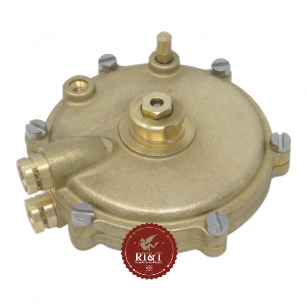

Sergio2110 Inserita: 2 novembre 2011 Segnala Share Inserita: 2 novembre 2011 Ok. Ho scritto un sacco di cazzate. Bastava ragionare un po' di più... Si vede che non ne so nulla Link al commento Condividi su altri siti More sharing options...
Mimmo 59 Inserita: 2 novembre 2011 Segnala Share Inserita: 2 novembre 2011 Quello con i numeretti è il termostato riscaldamento, quello chiuso dallo sportellino, mentre quello dell'acqua sanitaria è quello in alto, per essere sicuro segui il filo in rame quello del boiler va ad immersione dentro, si nota in una foto.La valvola deviatrice è una honniwell, cambia solo il motorino Link al commento Condividi su altri siti More sharing options...
mauweb Inserita: 23 settembre 2022 Segnala Share Inserita: 23 settembre 2022 Buongiorno a tutti Riapro questo vecchio post perchè ho sostituito la membrana come indicato e la caldaia a ripreso a funzionare normalmente, però adesso quando si usa l'acqua calda gocciola leggermente dal pressostato. Ho semplicemente aperto il pressostato sostituito la membrana e richiuso Occorre usare qualche guarnizione o prodotto prima della chiusura ? Link al commento Condividi su altri siti More sharing options...
Alessio Menditto Inserita: 23 settembre 2022 Segnala Share Inserita: 23 settembre 2022 Mau per favore devi aprire una nuova discussione, grazie. Link al commento Condividi su altri siti More sharing options...
Stefano Dalmo Inserita: 23 settembre 2022 Segnala Share Inserita: 23 settembre 2022 È vietato accodarsi ad altre discussioni , apri una tua discussione . Non continuare su questa . Se perde da dove esce l'alberino centrale , va sostituito il premistoppa. Se perde lateralmente , o non hai stretto forte o la guarnizione non è entrata bene in sede o la sede è sporca. E per finire la guarnizione è fasulla . Link al commento Condividi su altri siti More sharing options...
