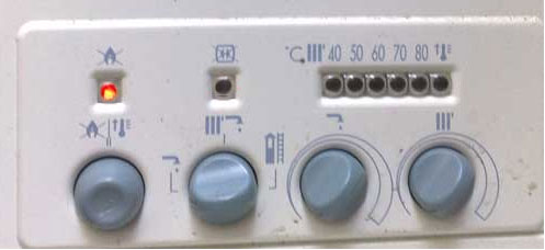

Problema Avvio Caldaia Radi - Si Piezo, No Fiamma
Salve, ho un problema con l'avvio di una caldaia Radi che non viene usata molto spesso.
In pratica non parte la fiamma, anche se quando apro l'acqua calda la caldaia fa regolarmente il rumore della scintilla e (dopo dovrebbe partire la fiamma) invece si ferma e si accende la spia come indicato in figura. Pensavo non arrivasse gas, invece non è così. Non è neanche la pompa che non risulta essere bloccata. Il guasto si è verificato mentre erano accesi i riscaldamenti, e di punto in bianco si è bloccata.
Ho pensato che forse può essere la valvola del gas guasta che va cambiata, o ci può essere qualche altra causa ?
Il tecnico specializzato è l'unica soluzione percorribile ?
Lorenzo Pescara
il problema è sulla valvola gas, bobina o è rimasta 'bloccata' nel secondo caso prova a dargli un colpetto e vedi come reagisce al momento della prova d'accensione in alternativa chiama l'assistenza!
Inviato dall'app. Mobile di PLC Forum da GT-P5100
