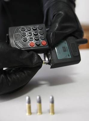

TVSERVICE Inserito: 25 novembre 2008 Segnala Inserito: 25 novembre 2008 Non so chi ha avuto questa idea, non voglio farmi complice di un "Art Attack"del genere, non ne sapevo niente , voi? http://www.giardiniblog.it/2008/08/costrui...i-euro-fai.htmlPrego i moderatori di annullare il messaggio se ritengono opportuno, grazie.
Paolo Cattani Inserita: 26 novembre 2008 Segnala Inserita: 26 novembre 2008 (modificato) Beh, ormai è tardi... ci sono tantissimi articoli su questa cosa, ormai. Sono diffusissimi. Modificato: 26 novembre 2008 da Paolo Cattani
TVSERVICE Inserita: 26 novembre 2008 Autore Segnala Inserita: 26 novembre 2008 (modificato) Basta che accidentalmente nel maneggiarlo ( anche allo specchio) va nell'occhio si danneggia la vista in modo irreversibile.Ora ho capito perche' diverse persone mi hanno chiesto torce ad un solo led perche' gli serviva solo la carcassa e la parabolina davanti... .. Se un aggeggio del genere va in mano a bambini e' peggio di una pistola o un coltello. Ci vorrebbe urgentemente una legge , per reato su codice penale ....per chi costruisce o detiene un oggetto del genere. Modificato: 26 novembre 2008 da TVSERVICE
Livio Orsini Inserita: 26 novembre 2008 Segnala Inserita: 26 novembre 2008 TVService c'è una legge sulle armi eppure di pistole, fucili e coltelli ce ne sono in circolazione un sacco, per buona parte detenuti e portati illegalmente. Basta far mente locale ai TG che parlano di quel che accade dalle tue parti .L'intelligenza non la si può istituire per legge, o uno ce l'ha o non ce l'ha.
geoline Inserita: 26 novembre 2008 Segnala Inserita: 26 novembre 2008 (modificato) Beh, Livio, non ne farei una questione geografica...... da altre parti si massacrano famiglie, si suicidano, ammazzano i genitori (magari per comperarsi un SUV nuovo)..... Anche se in Campania sono un passo avanti!Ecco l'ulima novità, altro che laser fatto in casa!!:Fonte: pistola-cellulare-ultima-trovata. Modificato: 26 novembre 2008 da geoline
Fulvio Persano Inserita: 26 novembre 2008 Segnala Inserita: 26 novembre 2008 Ciao.Ho visto anch'io il servizio nel quale si annunciava la scoperta di un'importazione di quel nuovo modello di "cellulare". C'è da dire che, non è colpa degli imbecilli, ma di chi mette incinta le loro madri.
Livio Orsini Inserita: 26 novembre 2008 Segnala Inserita: 26 novembre 2008 Geo non è una questione geografica, è che li forse son due passi avanti .Il riferimento alle note cronache attuali di Casal di Principe, Castel Volturno e altre località campane è dovuto esclusivamente all'attualità.Purtroppo, come ricordi anche tu, le notizie arrivano da li.E' consolante, forse, che il cellulare di nuovo tipo almeno non è cinese, ma, per il momento, è di importazione USA. (almeno così riferisce il TG)Il problema vero è che le leggi, da sole, servono poco o nulla
TVSERVICE Inserita: 27 novembre 2008 Autore Segnala Inserita: 27 novembre 2008 Livio Orsini+26/11/2008, 16:22--> (Livio Orsini @ 26/11/2008, 16:22) A Castel Volturno e' tutto tranquillo.http://it.youtube.com/watch?v=orQzEmxlFKQ Chissa' se hanno rotto anche gli Autovelox, Non puoi superare i 30 Km orari sulla Domiziana!
TVSERVICE Inserita: 18 gennaio 2009 Autore Segnala Inserita: 18 gennaio 2009 E come supponevo i Cinesi ci sono andati a nozze: Laser per tutti i gusti! ..... .....
