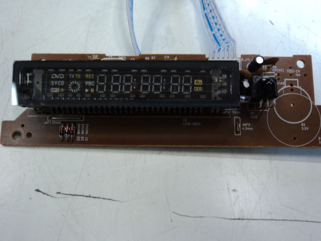

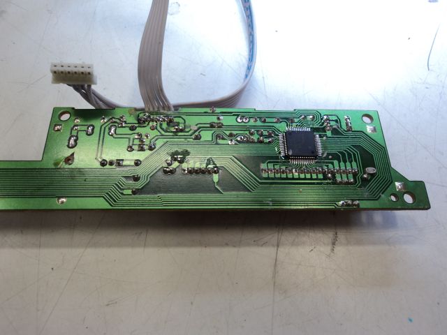

Nec Upd16316-004 ,driver Display Vfd - chip pressoche' introvabile,fino ad ora.
Salve a tutti , vorrei solo segnalare che se qualcuno ha problemi con qualche apparecchio che usa il display fluorescente (VFD) con chip Nec uPD16316-004
user posted image
user posted image
beh ,lo stesso chip , oltre a pilotare il display , si occupa dell'On/Off , ricez. Telecomando e tastiera locale
user posted image
http://www2.cn.renesas.com/en/regional/fpc/fpc_1.html
quindi un guasto ad una di queste sezioni e' imputabile al chip stesso ..
il problema e' che il chip era pressoche' introvabile , ma l'amico AVS_S*******A del forum MariTV , ha contattato un negozio Ebay cinese che prontamente li ha messi in vendita ...
http://www.ebay.it/itm/UPD16316-004-VFD-dr...=item1c21fcffd8
che sa' da' fa' pe' lavora' ....
