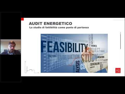

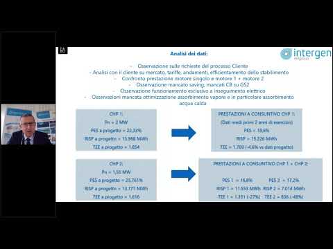

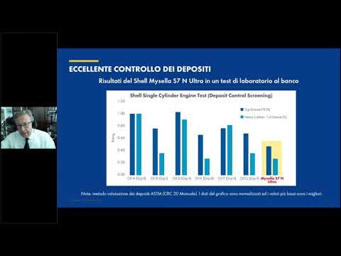

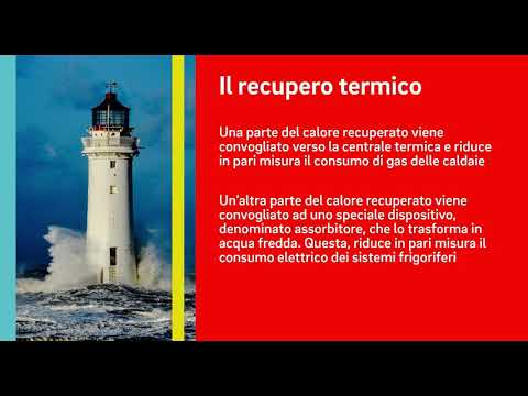

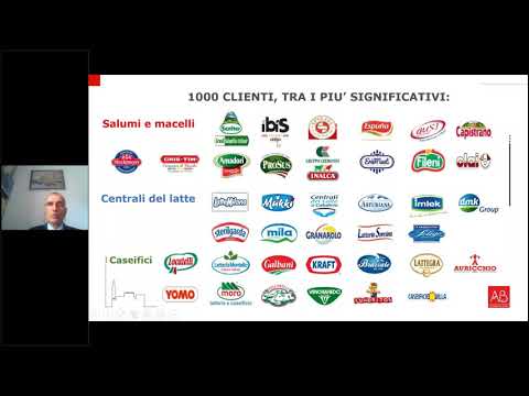

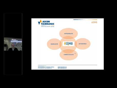

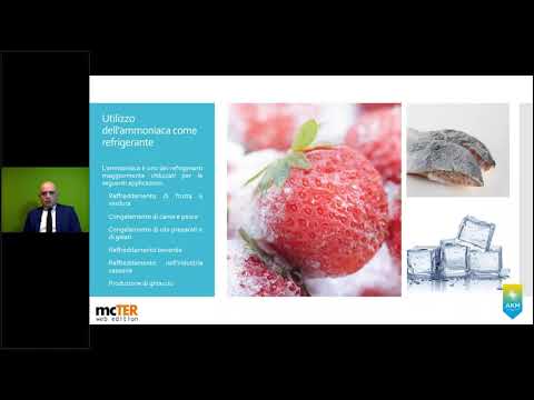

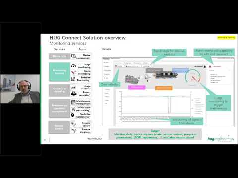

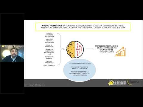

Forum
Forum PLC
- 112k
- messaggi
- Siemens 1511f + G120c controllo coppia
- Da batta,
- 10,4k
- messaggi
- PLC Schneider e IO LINK IFM
- Da Elettro19,
- 12,7k
- messaggi
- CPU NJ
- Da Ctec,
- 1,5k
- messaggi
- Panasonic o LG?
- Da Livio Orsini,
- 94
- messaggi
- Eaton easy e4 e stringhe di testo
- Da drn5,
- 19,8k
- messaggi
- test I/O beckoff
- Da OBY,
- 7k
- messaggi
- 155
- messaggi
Forum Automazione Industriale
- 23,5k
- messaggi
- Espressione wincc unified
- Da 84paolo,
- 65,1k
- messaggi
- 24k
- messaggi
- ePlan P8 Modulo Morsetti
- Da Operational Amplifier,
- 15,4k
- messaggi
- Collegamento LAN e Wi-Fi Gateway domotico Vimar
- Da DavideDaSerra,
- 454
- messaggi
- 1,8k
- messaggi
Forum Impiantistica elettrica
- 123,5k
- messaggi
- 21k
- messaggi
- micro simile a questo euchner in foto
- Da stefano_,
Impianti elettrici
- Interruttori differenziali, magnetici e termici
- Qualità dell'energia elettrica
- Normative e sicurezza
- Didattica elettrotecnica
- Schemi e applicazioni di circuiti elettrici
- Citofoni, videocitofoni e intercomunicanti
- Cancelli elettrici
- Sistemi e installazioni per la diffusione sonora
- Altri argomenti elettrici
- 249,3k
- messaggi
- Basculante sommer (anno 2017) NON apre
- Da giugn76,
- 35k
- messaggi
- SMART SWITCH ACCENDERE UNA LAMPADINA DA 4 PUNTI
- Da Dumah Brazorf,
Illuminotecnica
- Illuminazione Pubblica (stradale)
- Illuminazione Pubblica (arredo urbano)
- Illuminazione pubblica (regolatori di flusso)
- Illuminazione pubblica (Led e Fotovoltaico)
- Illuminazione a Led
- Illuminazione interni
- Illuminazione di emergenza
- Segnaletica luminosa stradale
- Normative e Sicurezza (illuminotecnica)
- Altri argomenti su illuminazione
- 12,1k
- messaggi
- Dimensionamento cavi strip led 24V
- Da patatino59,
Forum Elettronica
Elettronica
- Elettronica generica
- Microprocessori Hw & Sw
- Arduino e Raspberry
- Apparati, Schemi & circuiti
- Circuiti stampati (PCB) e CAD per disegno elettronico
- Componenti elettronici ed equivalenze
- Droni
- Strumentazione elettrica ed elettronica
- Guasti già risolti Elettronica
- Altro su elettronica
- Elettronica Fai da te
- 169,8k
- messaggi
- riparazione catena a led
- Da piergius,
Radiocomunicazioni
- Radioamatori
- CB e 43MHz
- PMR e LPD
- Altri RTX (bande civili, nautiche, ecc)
- SWL (radioascolto)
- Autocostruzione
- Antenne, cavi e accessori
- Amplificatori lineari, alimentatori e strumentazione
- Microfoni e dispositivi audio
- Eventi e fiere radiantistiche
- Altri argomenti radio
- Riparazioni e modifiche
- Modi digitali e software
- 4,7k
- messaggi
- GPSDO 10 MHz
- Da Mauro Dalseno,
Forum Sicurezza
- 1
- messaggio
- ATTENZIONE: Leggere attentamente prima di postare
- Da Gabriele Riva,
- 172,1k
- messaggi
- Centrale MP508TG
- Da robi73,
- 44,5k
- messaggi
- 3,1k
- messaggi
- Cambio serratura
- Da plozio,
Forum Meccanica - Idraulica - Pneumatica - Oleodinamica
- 976
- messaggi
- Ticchettio calorifero- tubi
- Da Stefano Dalmo,
- 24,5k
- messaggi
- Problemi autoclave
- Da robertice,
- 9,9k
- messaggi
- Problema sfiato aria durante fermata compressore
- Da Stefano Dalmo,
- 2k
- messaggi
- Schema oleodinamico Brichettatrice
- Da drn5,
Forum Termotecnica
- 20,8k
- messaggi
- Consigli per impianto off grid e scelta del generatore
- Da Nessuno01,
- 96,8k
- messaggi
- FCX 22U Vers.04 Aermec
- Da robi73,
- 137,2k
- messaggi
- 16,7k
- messaggi
- Freon
- Da karlo maders,
- 2,4k
- messaggi
- Guarnizioni omologate per gas ma come si mettono??
- Da obilankenoby,
- 501
- messaggi
- normative en54
- Da Ciccio pa,
- 20,4k
- messaggi
- Addolcitore Autotrol 255 non addolcisce acqua
- Da federiko,
Forum Telefonia
- 6,1k
- messaggi
- FastGate - Telefono funziona solo al piano terra.
- Da antonio1990,
- 1,9k
- messaggi
- VOIP telefonate mute
- Da effegi61,
- 5k
- messaggi
- Come capire se coperti da operatore
- Da drn5,
- 6,2k
- messaggi
- FTTH da tim a aruba
- Da Daimatto,
- 1,2k
- messaggi
- CENTRALINA TELEFONICA ELVOX MOD. 3528
- Da piergius,
- 67
- messaggi
- Vodafone Classic collegato da un cordless
- Da Alessio Menditto,
Forum PC
- 12k
- messaggi
- Consiglio stampante fotografica
- Da drn5,
- 8,2k
- messaggi
- alone verde comparso improvvisamente
- Da Giophi,
- 1,6k
- messaggi
- foxconn 115xdbp
- Da Nik-nak,
- 5,1k
- messaggi
- 4,3k
- messaggi
- aiuto.
- Da drn5,
- 2k
- messaggi
- Librerie C#.
- Da drugo66,
- 18,1k
- messaggi
- Scaricare video youtube in italiano
- Da fabio04,
- 329
- messaggi
- Gestionale per termoidraulici
- Da Roberto1978,
Forum TV
TV - CRT - LCD - PLASMA
- Guasti TV Risolti
- Altre marche TV
- Ultravox - Watson
- Toshiba
- Thomson - Saba - Nordmende - Telefunken - A.E.G.
- Sony
- Sonoko
- Sinudyne - Dumont - Seitech
- Seleco - Rex - Formenti -Westinghouse
- Schneider - Sharp
- Sanyo
- Samsung
- Roadstar - Amstrad - Vestel
- Pioneer
- Philips - Phonola
- Panasonic
- Nokia - Salora
- Mivar
- Mitsubishi
- Loewe
- LG - Goldstar
- JVC
- ITT - Graetz - Shaub-Lorentz
- Innohit - Irradio - Lenoir
- Indesit - Lazer - Luxor - Nexius - Nikkei
- Hitachi
- Grundig - Metz - Minerva
- Geloso - Singer - Kennedy - Magnadyne
- Fenner - Kerion - Kneisser - Kennex
- Daewoo
- Crystall - Capsonic - GBC - Goodmans
- CGE - Imperial - Philco - Orion - Radiomarelli - Seimart
- Brionvega
- Blaupunkt - Siemens
- Beko - Bluesky - United
- B&O (Bang & Olufsen)
- Autovox
- Aiwa - Akai
- Monitor e videoproiettori
- Didattica TV
- Service Mode (Richieste ed inserimento)
- 319,5k
- messaggi
- Aiuto per utilizzo Algol 11 serie P.
- Da Riccardo Ottaviucci,
- 36,2k
- messaggi
- Amplificatore con Massa Segnale.. flottante
- Da Livio Orsini,
- 12,3k
- messaggi
- SkyQ platinum: stand-by/off
- Da reka,
- 9,1k
- messaggi
- Vcr/lettore sony SLV-D900
- Da greg291987,
- 1,4k
- messaggi
- PS4 Fat pulsante di accensione non funziona
- Da Zippo978,
- 678
- messaggi
- 3,2k
- messaggi
- Telecomando madeforyou Simply 2:1
- Da Matteo__30,
Forum Antennistica
- 64,7k
- messaggi
- Centrale modulare guasta
- Da snipermosin,
- 12,9k
- messaggi
- Problemi segnale parabola a decoder sky
- Da ALLUMY,
- 6,2k
- messaggi
- Impianto FRACARRO TV+SAT.
- Da minoanto,
- 19
- messaggi
- Manuale GBS 41989
- Da Christian 80,
- 5k
- messaggi
- Misurazione guadagno con strumento analogico
- Da roipnol,
- 277
- messaggi
- Server Sky Q
- Da DavideDaSerra,
- 3,4k
- messaggi
- Stranezza su un foglio dati di una logaritmica
- Da snipermosin,
- 394
- messaggi
- Canali ch non hanno mai preso
- Da felix54,
Forum Elettrodomestici
- 155,7k
- messaggi
- Whirpool AWM 180 - 800 Cestello rumoroso.
- Da robi73,
- 74,4k
- messaggi
- Lavastoviglie siemens spia rubinetto
- Da michpao,
- 26k
- messaggi
- Frigo combi Candy Ckbbs 100 raffredda troppo
- Da BarbaraG,
- 13,2k
- messaggi
- Cappa vecchiotta da sistemare.
- Da fisica,
- 5,4k
- messaggi
- 3,5k
- messaggi
- Estrattori d'aria - Timer spegnimento.
- Da robi73,
- 15,7k
- messaggi
- Lavazza EP MINI espresso point caffè
- Da masos69,
- 2k
- messaggi
- Ferro da stiro Rowenta DG8626 F0/23A
- Da cristiano17,
- 1,4k
- messaggi
- Problema accensione lavatrice indesit IWSC 61081 - guasto risolto
- Da Stefano Dalmo,
- 811
- messaggi
- aiuto a sbloccare portafinestra
- Da Nhio,
Altri Forum
- 4,5k
- messaggi
- Forum stranamente lento
- Da drn5,
- 138
- messaggi
- Francesco Antonio Broccu
- Da mrgianfranco,
- 2,2k
- messaggi
- Perché ci bagniamo meno sotto la pioggia camminando o correndo?
- Da NovellinoXX,
Forum Svago
- Presentazione nuovi utenti, saluti e ringraziamenti
- Auguri
- Culinaria
- Viaggiare per il mondo
- Arte, cultura, società
- Collezionismo, antiquariato, artigianato
- Salute e benessere
- Scuola e istruzione
- Spettacolo, teatro, radio, TV
- Sport e Fitness
- Natura e animali
- Musica
- Modellismo dinamico
- Motociclismo
- Automobilismo
- Fotografia
- 20,3k
- messaggi
- Salve a tutti!
- Da Riccardo Ottaviucci,
Connessi al forum 35 Utenti, 0 Anonimo, 664 ospiti (Visualizza la lista)
- FrankBarella
- verticale128
- robi73
- groot
- adamo
- patatino59
- Michelevi
- DavideDaSerra
- Eolox
- Ginger21
- pacman71
- Alessio Menditto
- DDelta
- Roberto Gioachin
- paski2016
- drn5
- elpecore
- Viktor62
- clavitti
- tesla88
- Adolfo62
- mick64
- skacco
- Nik-nak
- ohdie93
- omaccio
- scintilla8089
- piergius
- Kratui
- nufiro1
- Riky 66
- RennaC
- Edoardo 007
- Carlo Albinoni
- Massimo Vix
