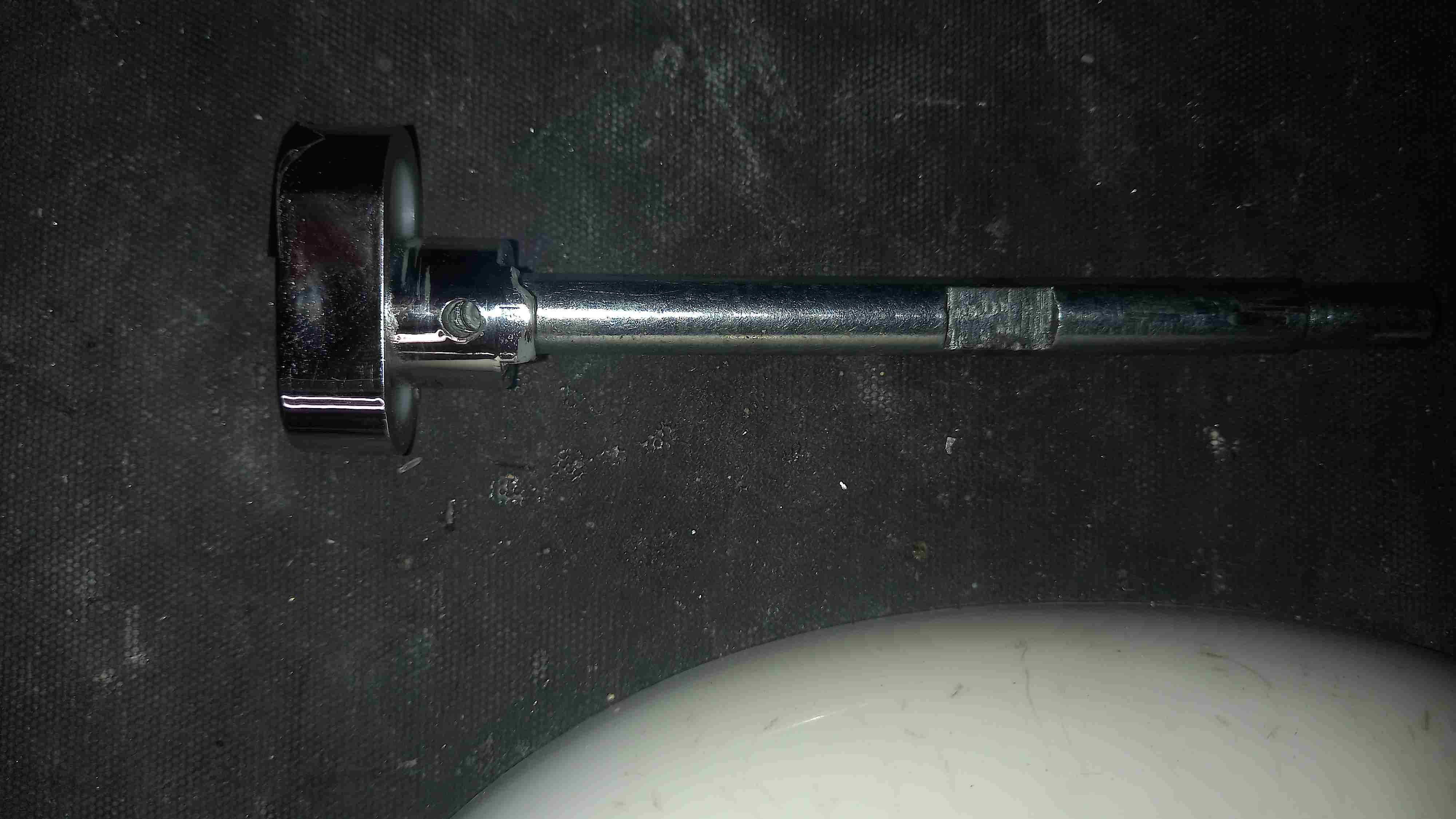

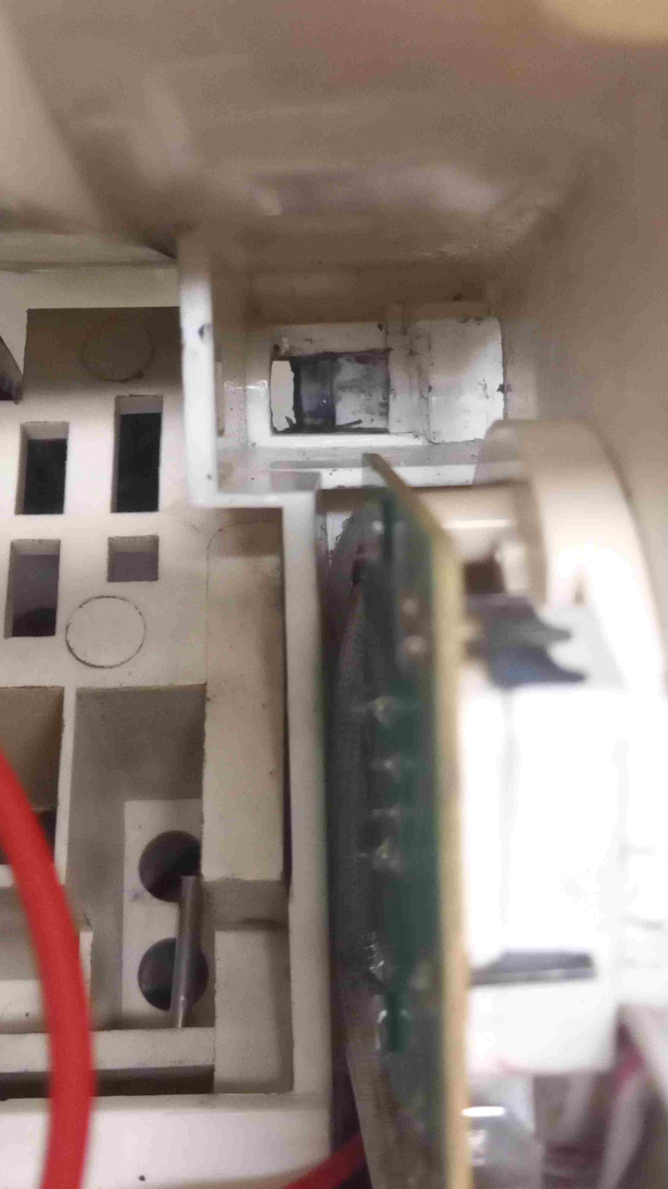

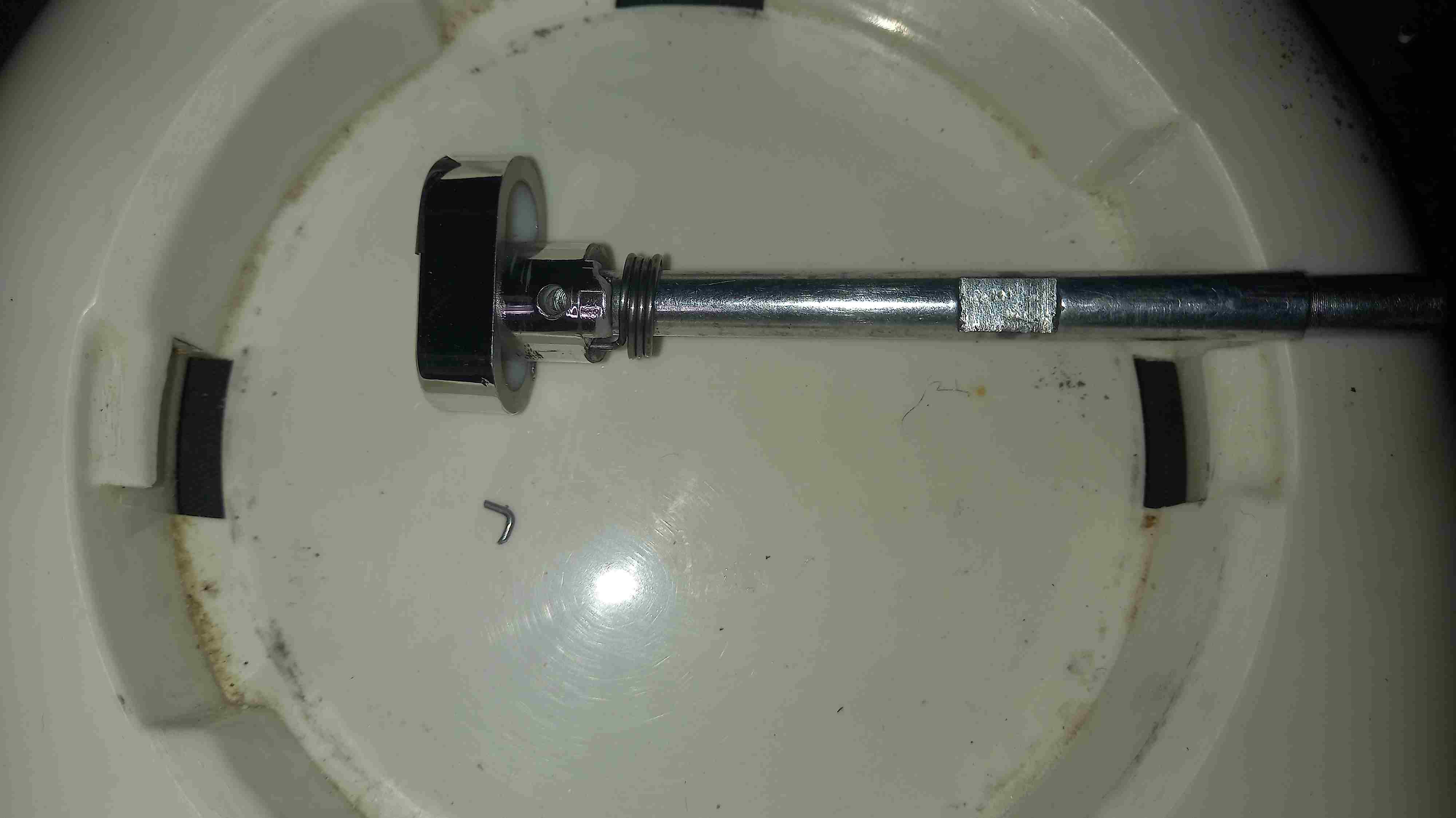

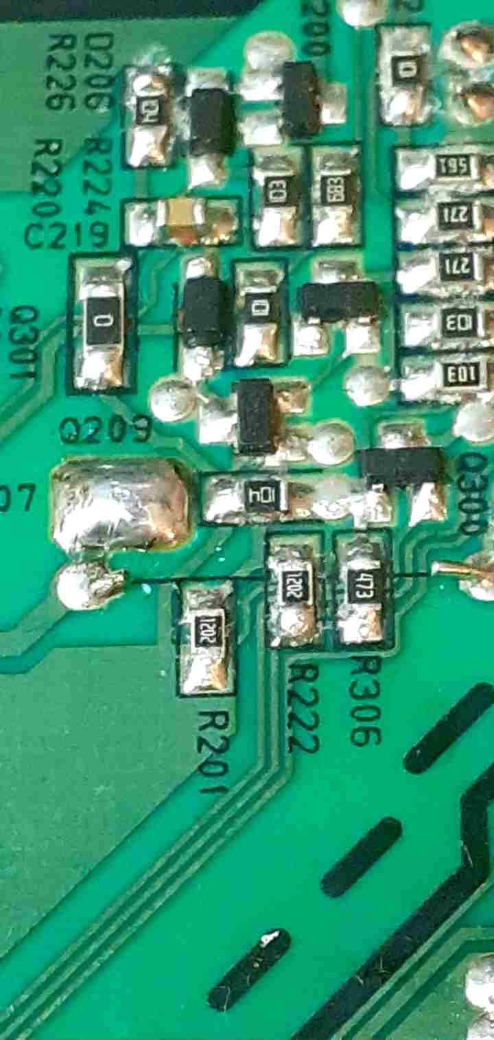

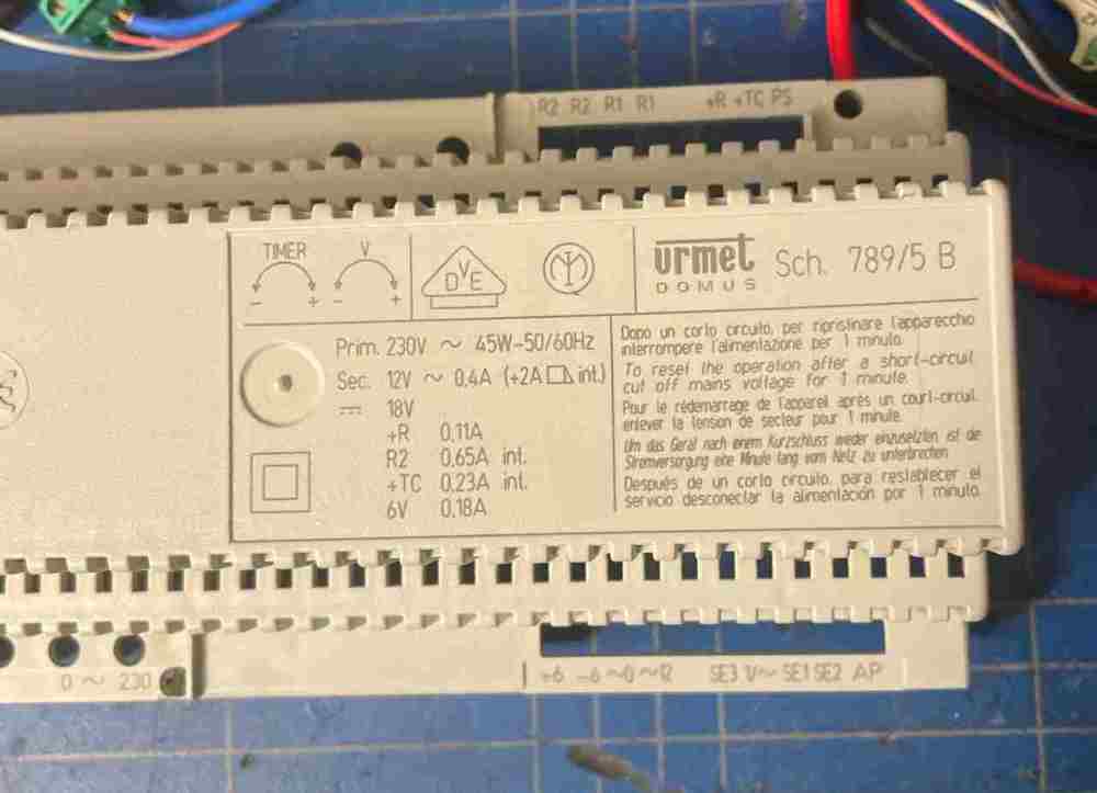

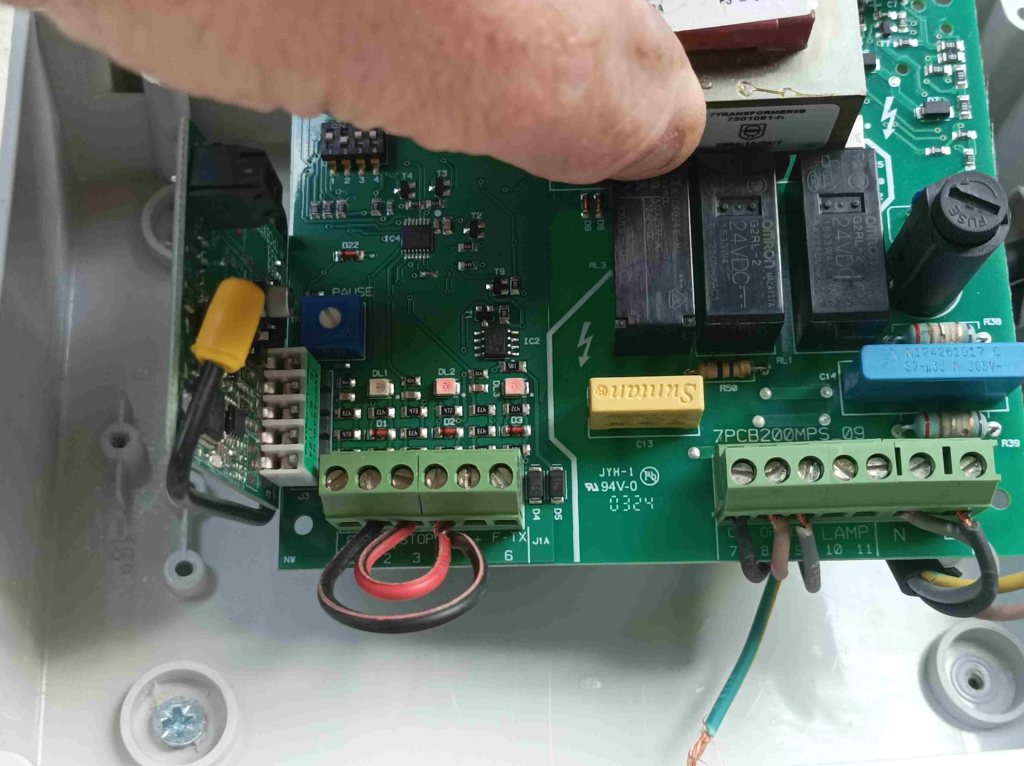

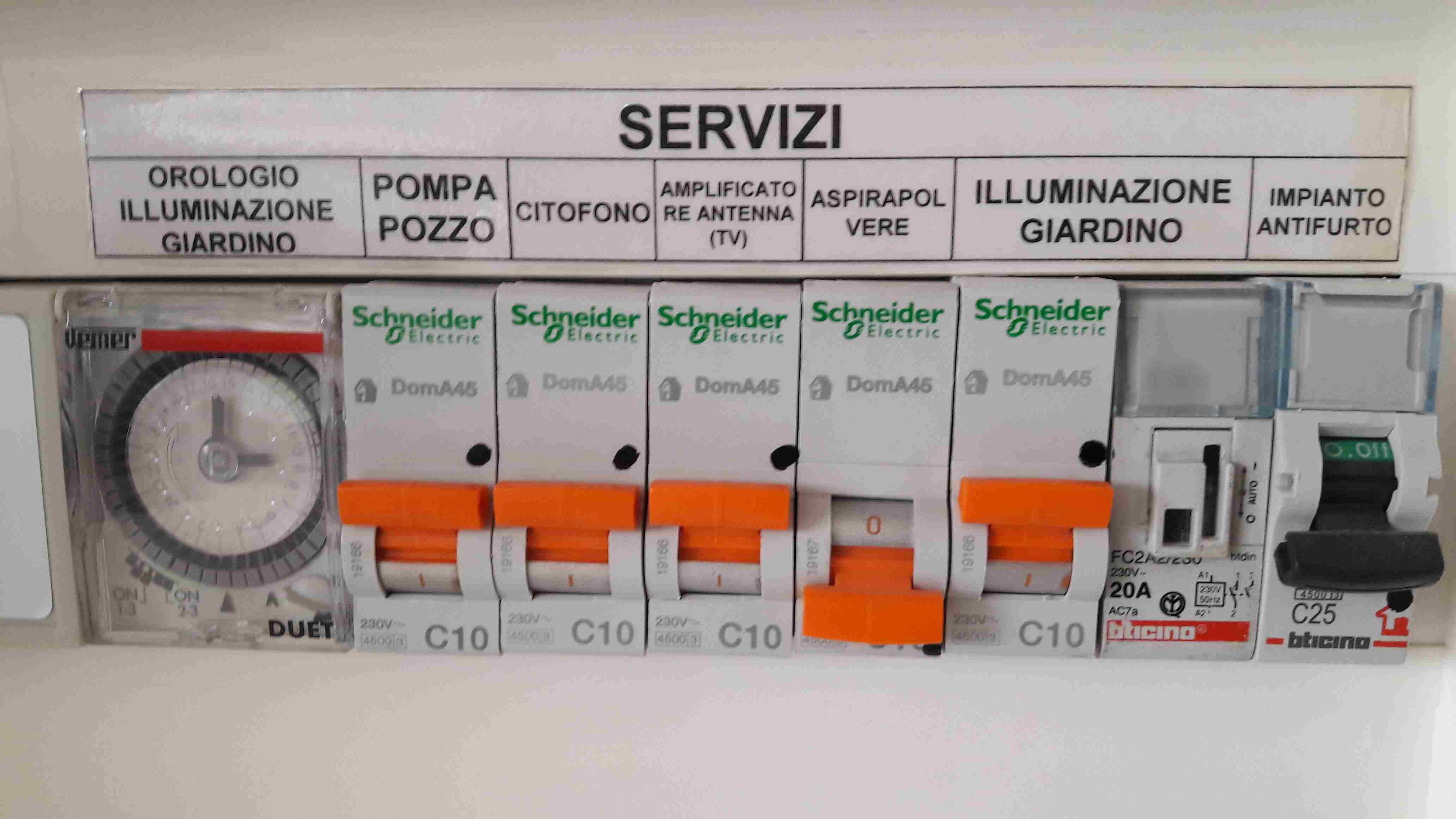

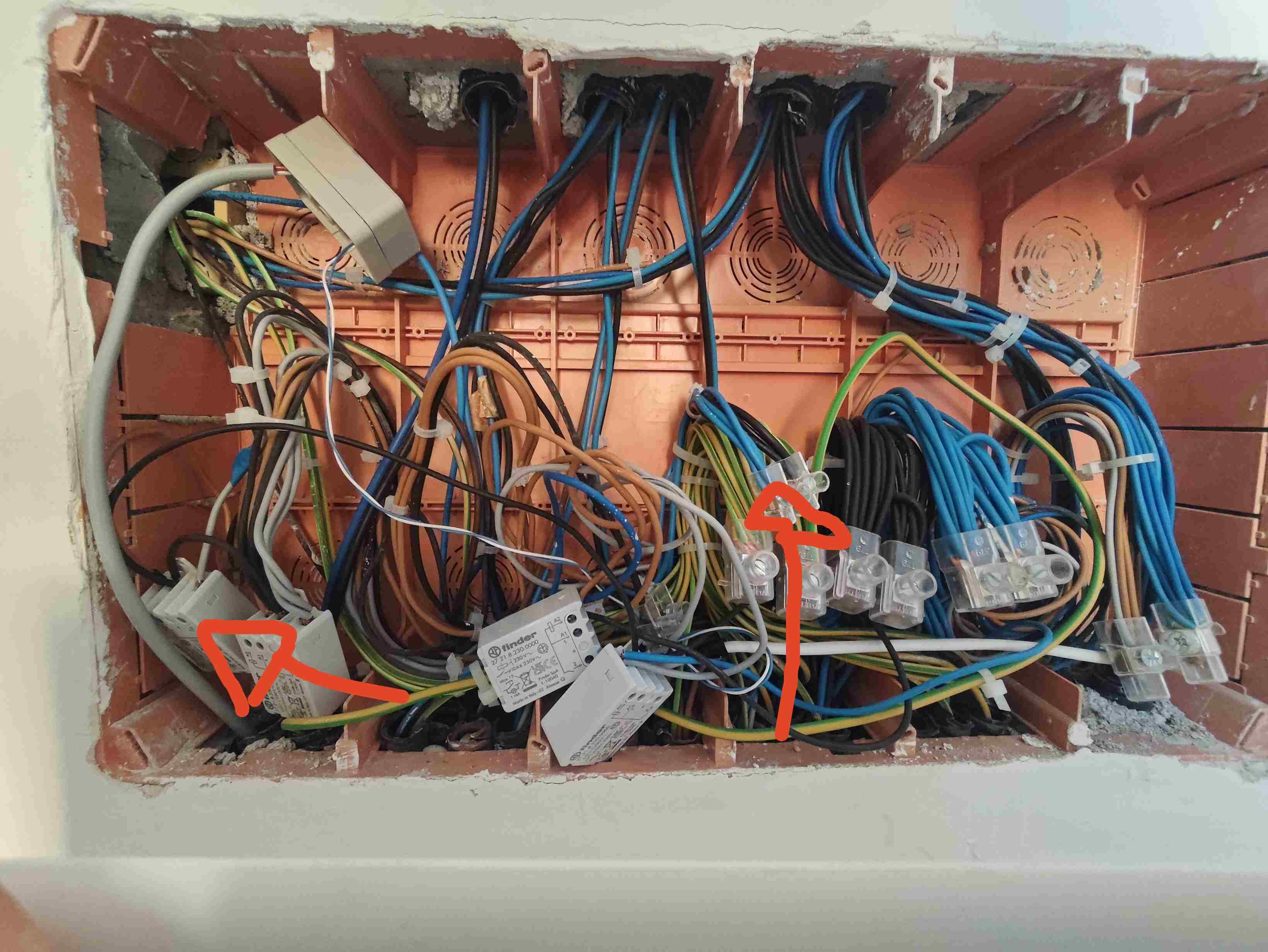

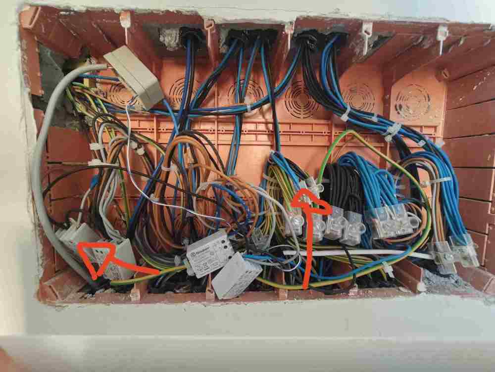

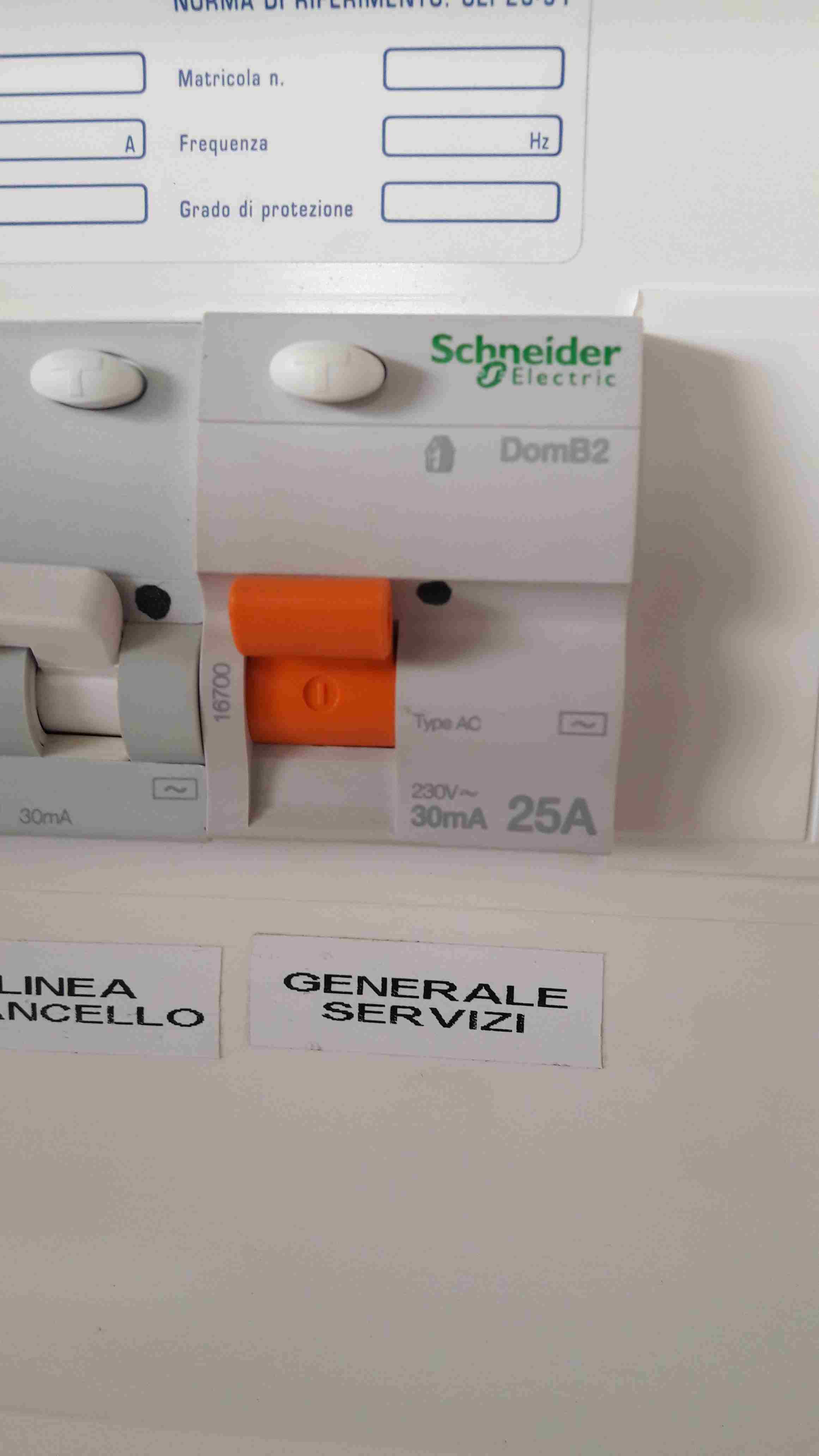

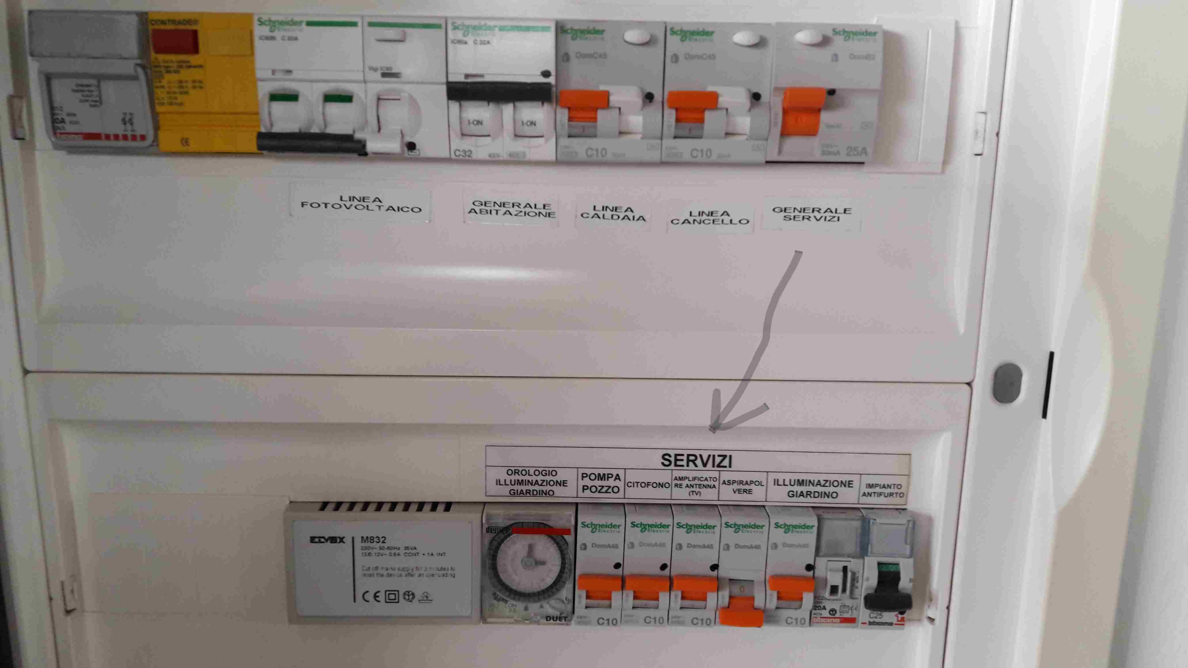

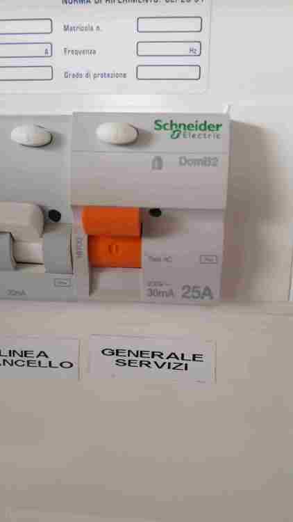

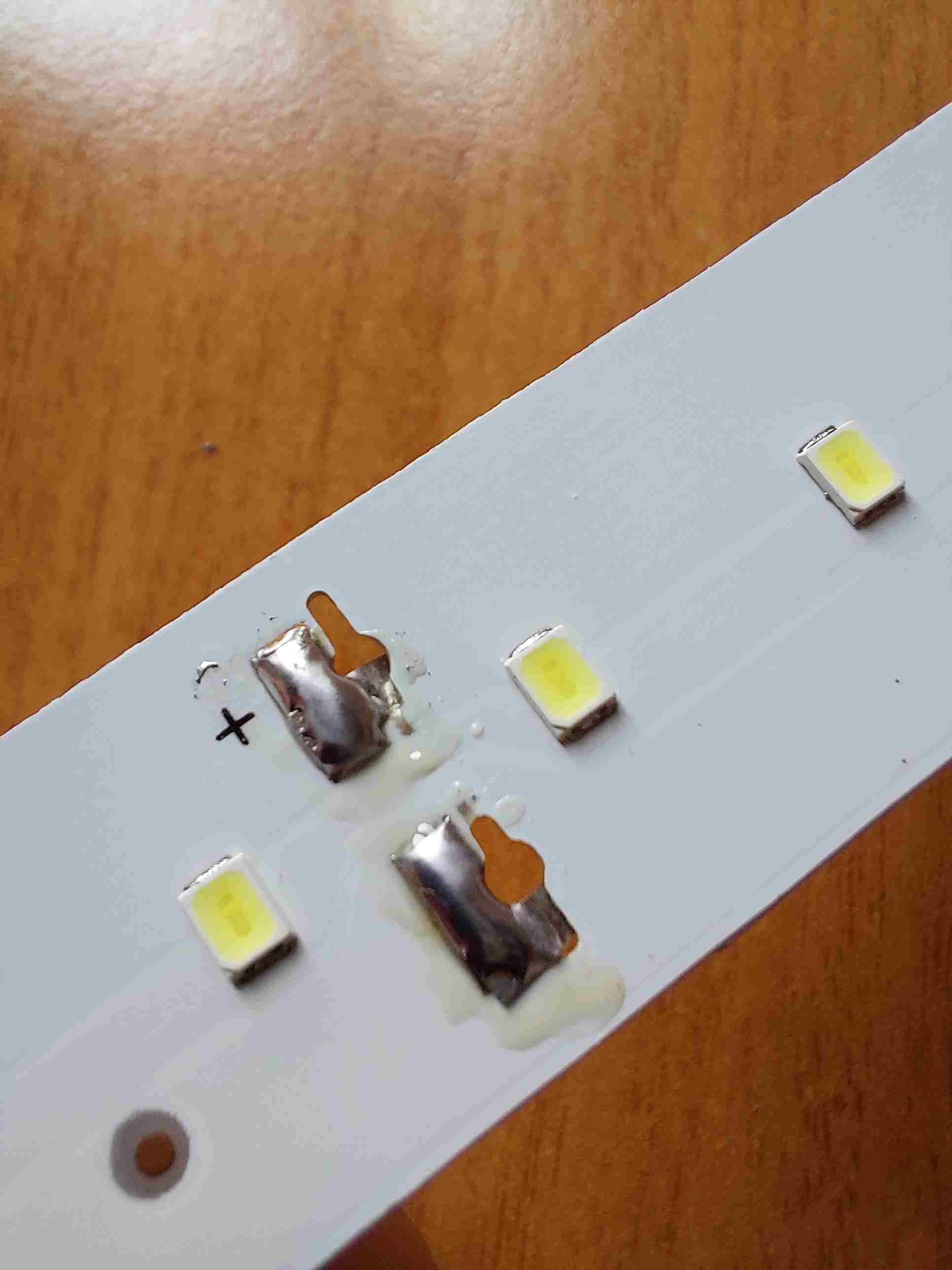

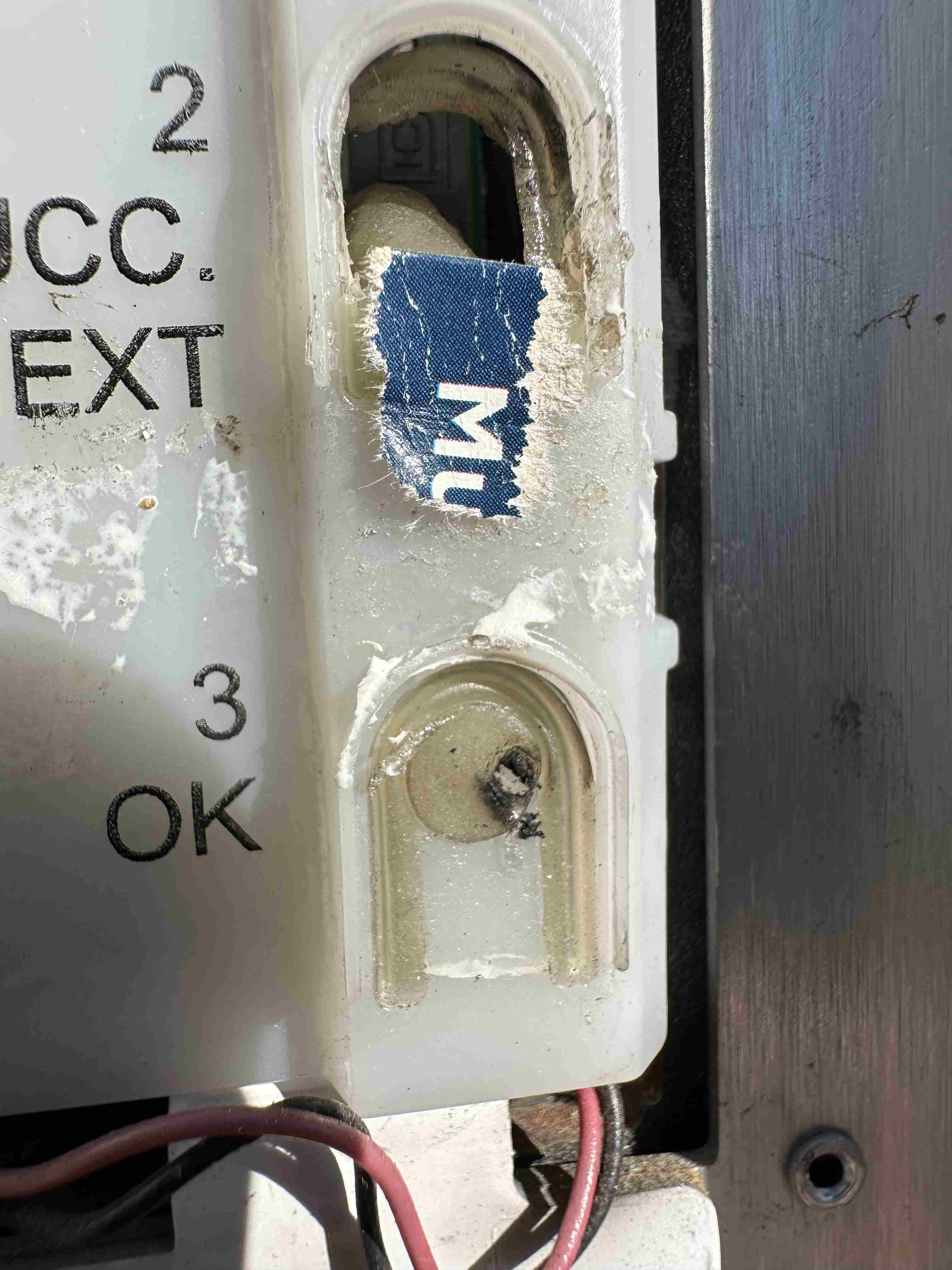

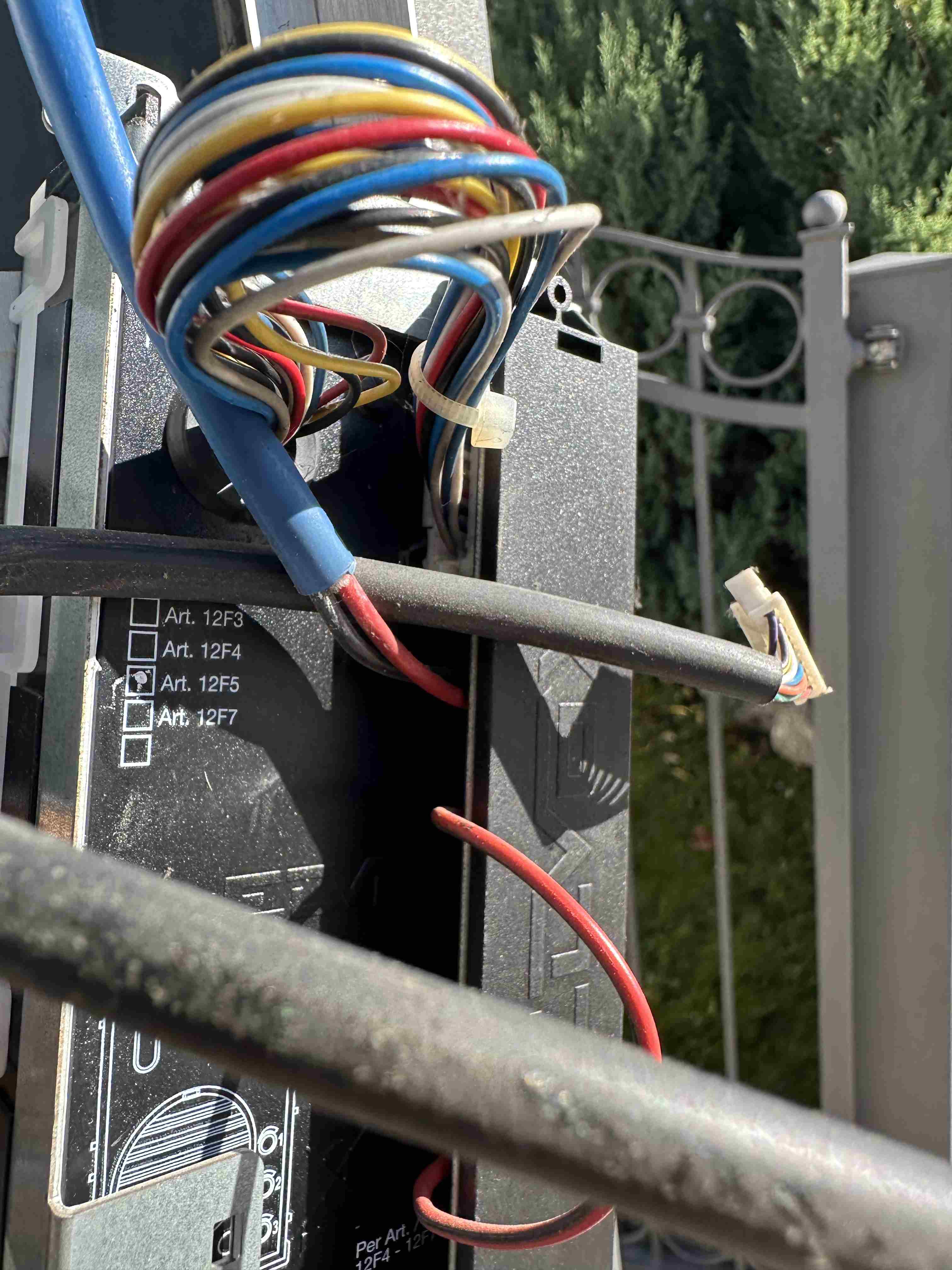

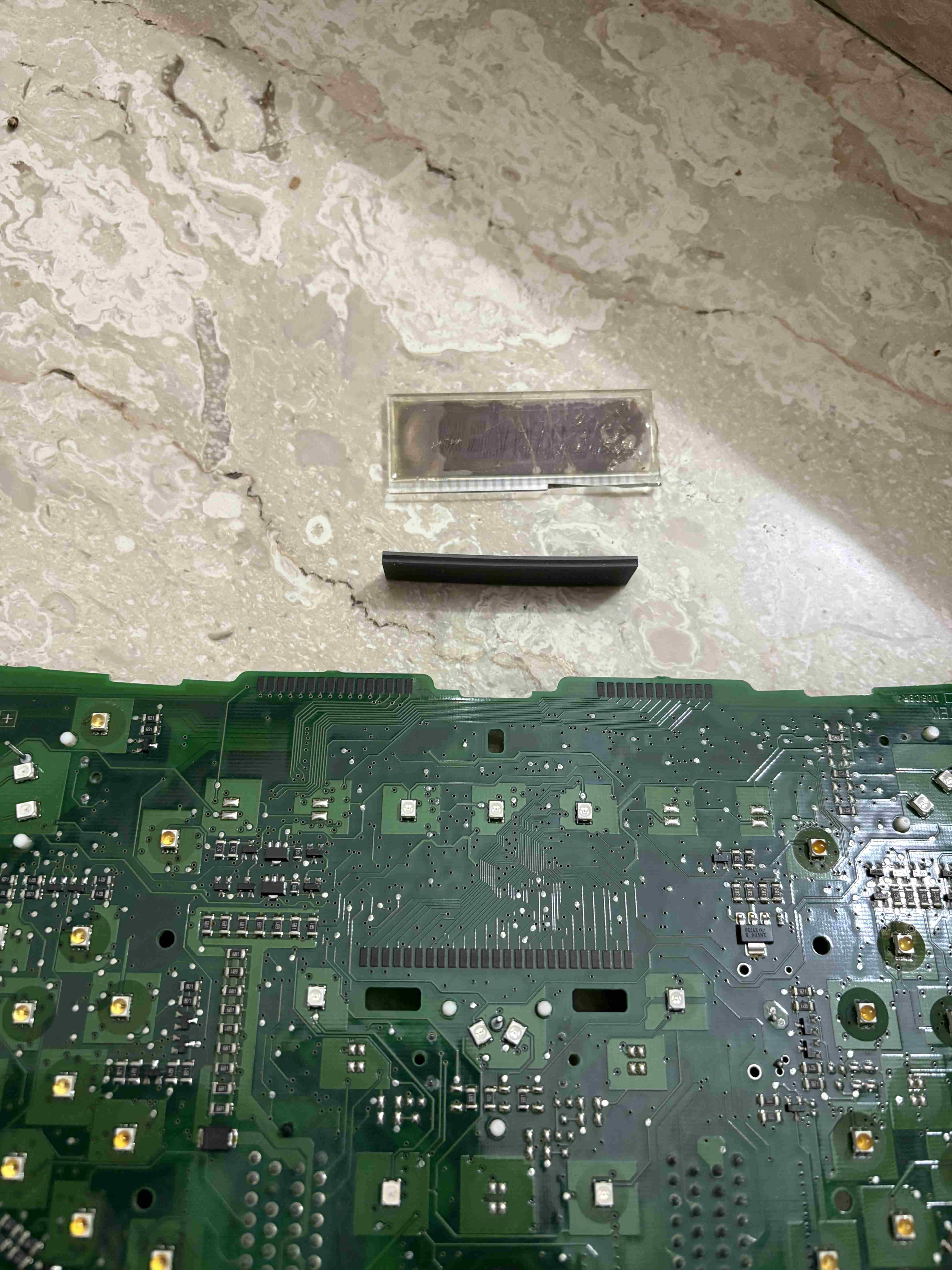

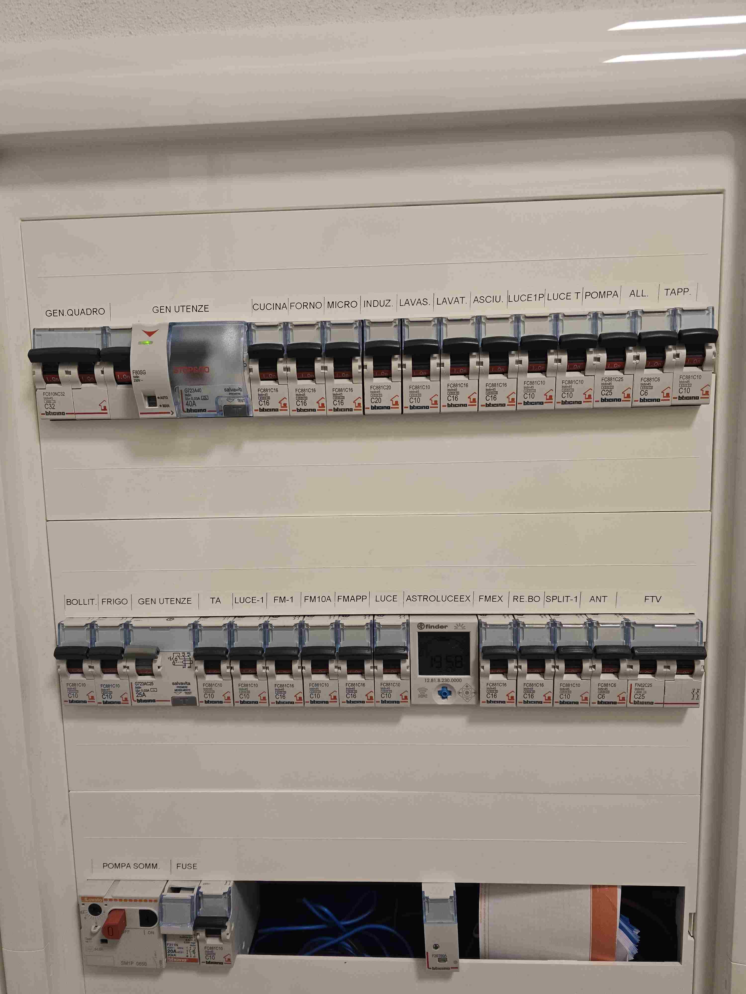

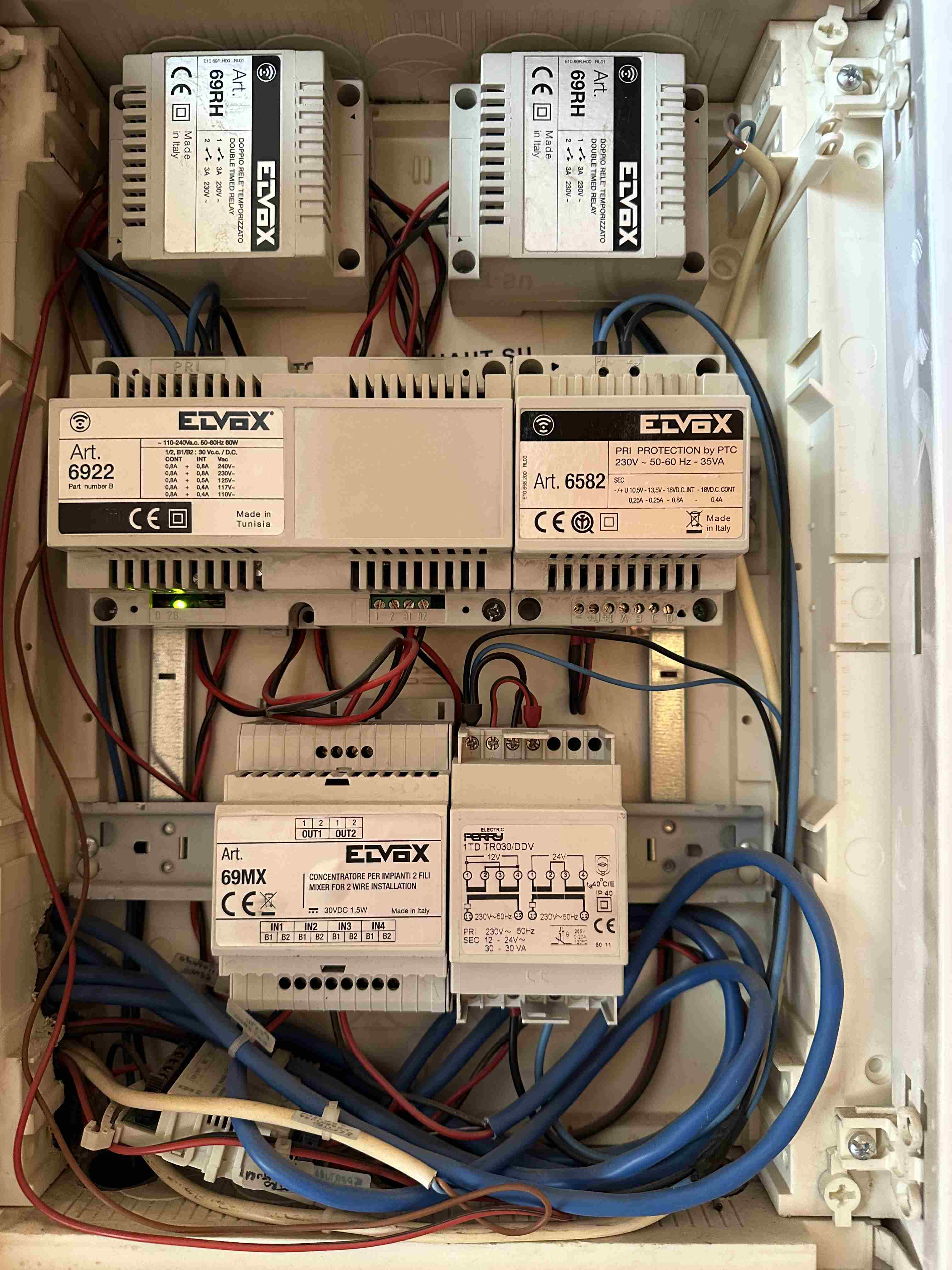

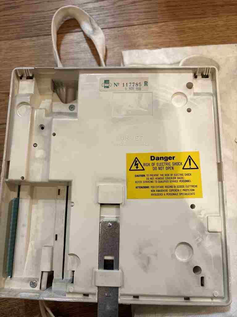

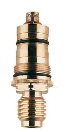

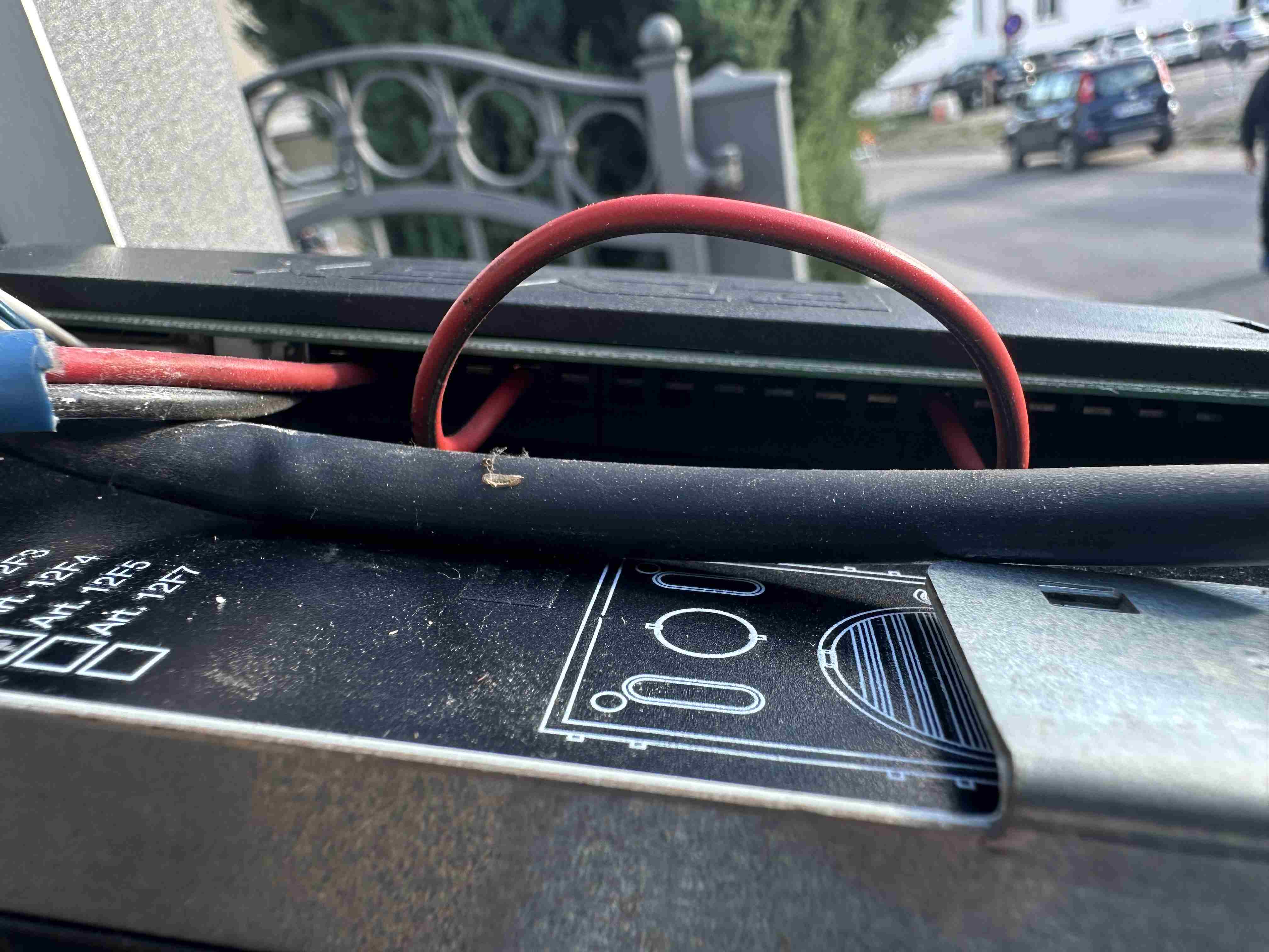

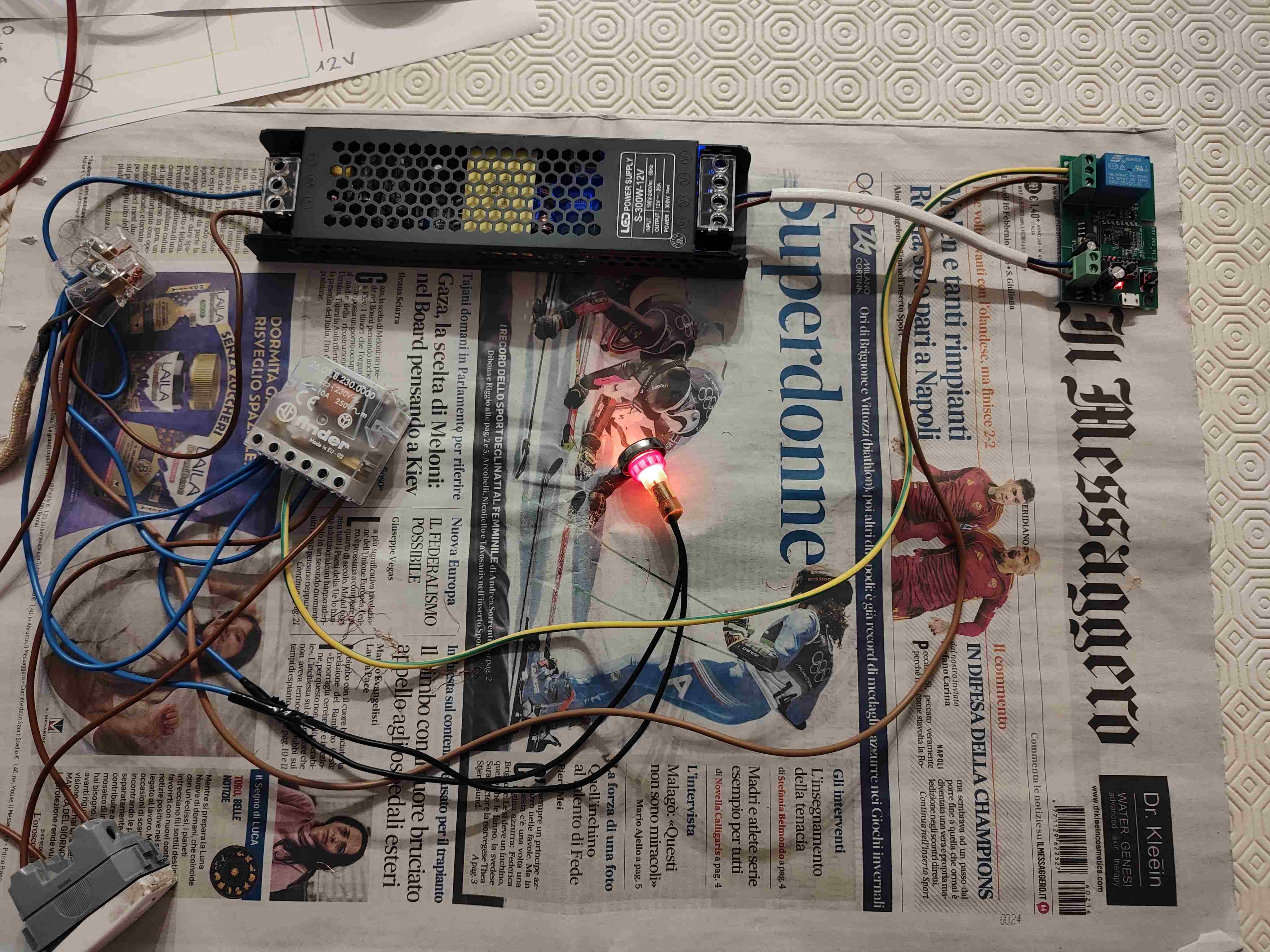

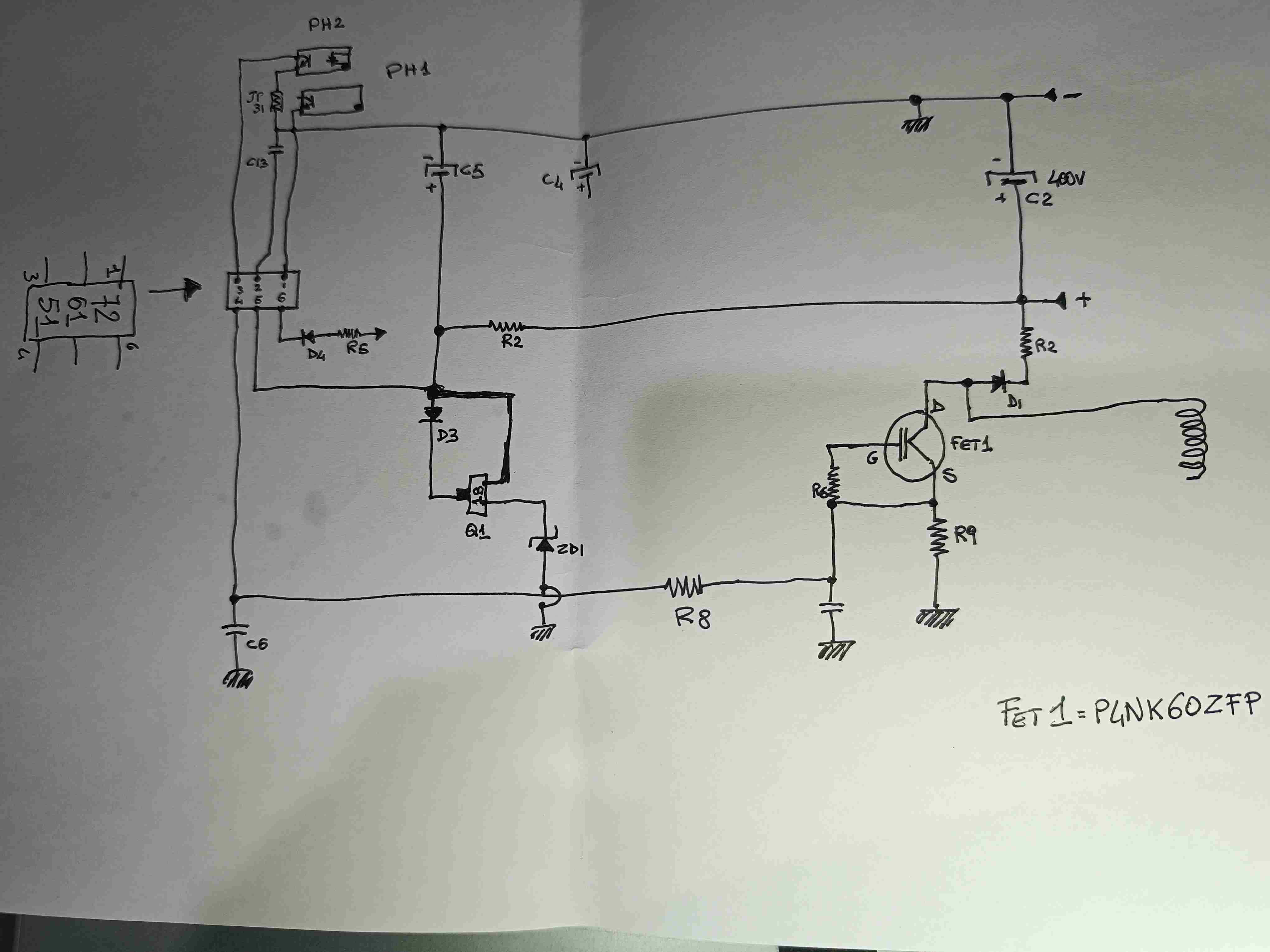

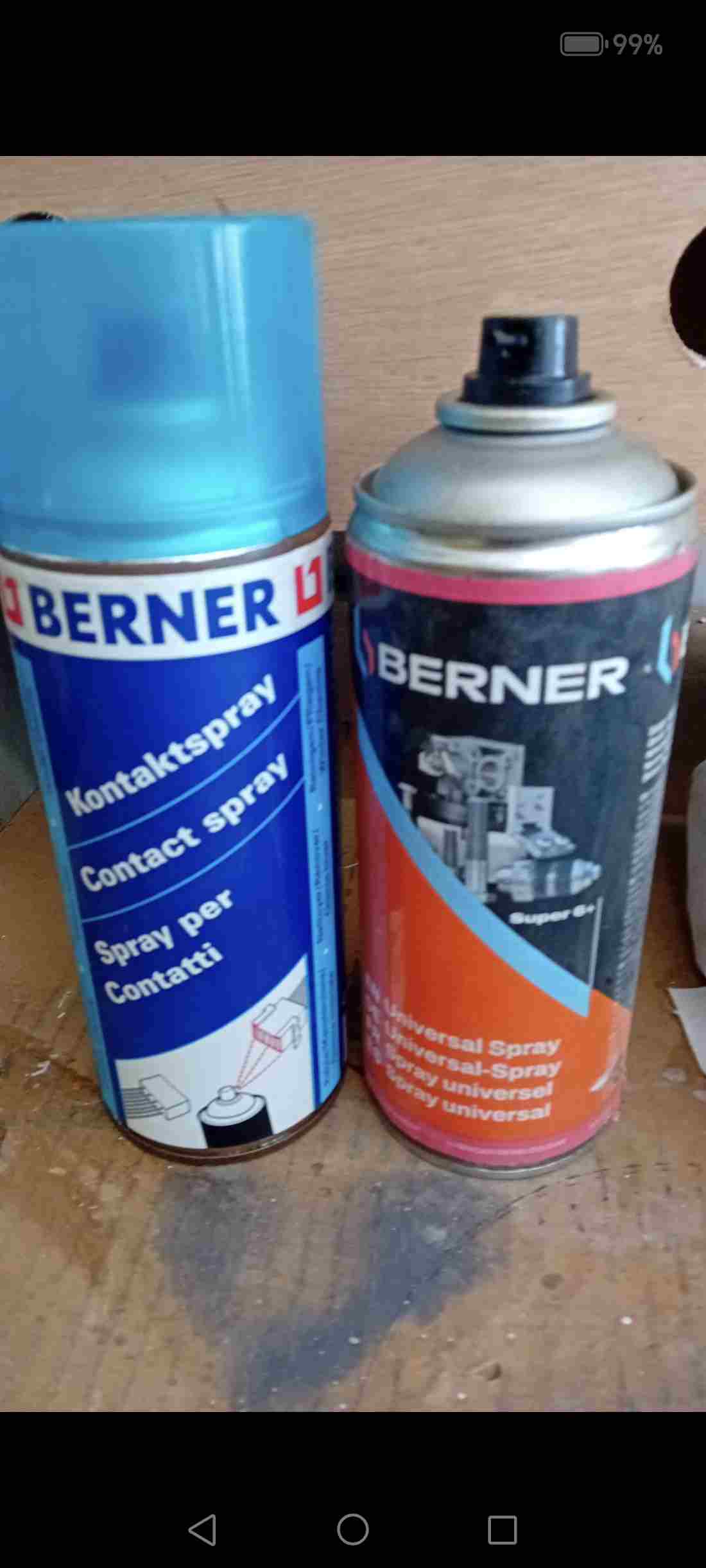

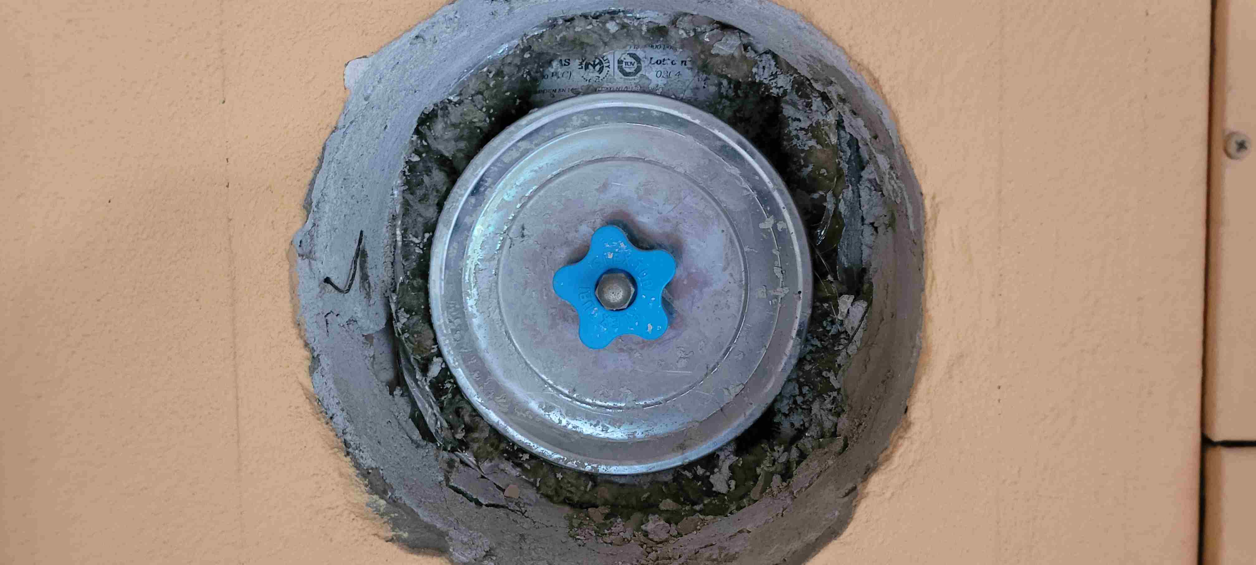

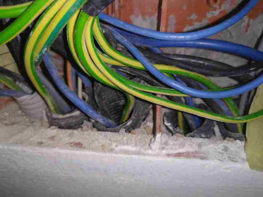

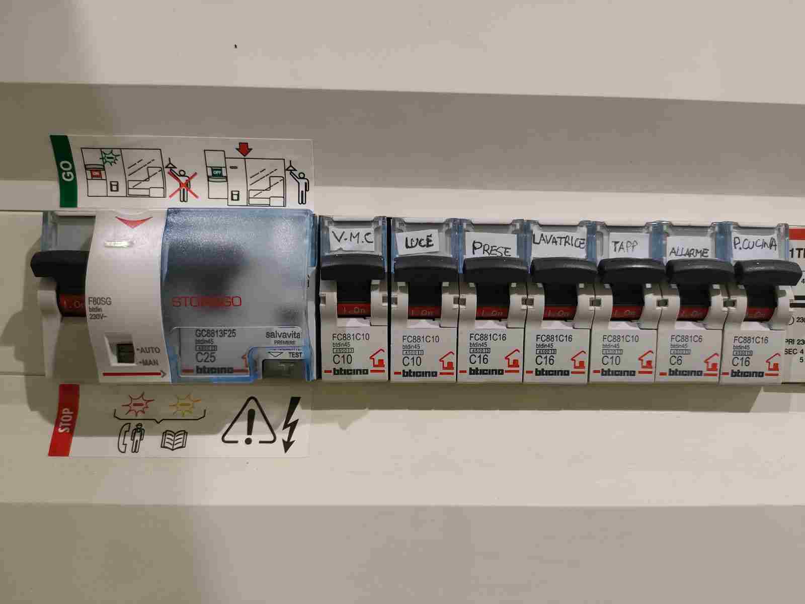

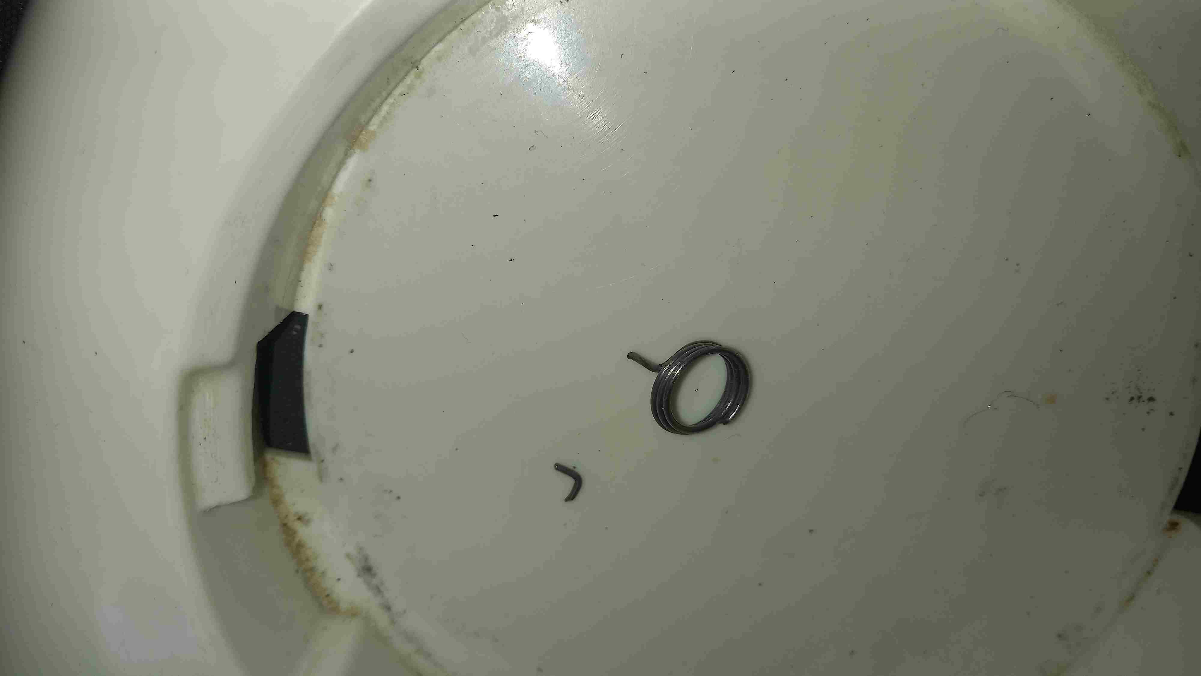

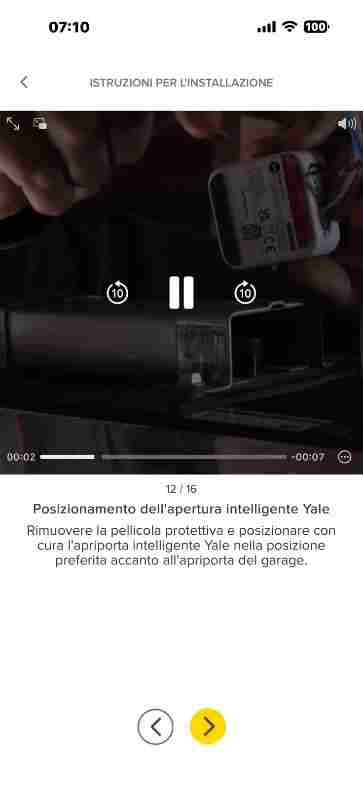

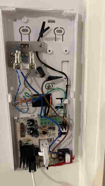

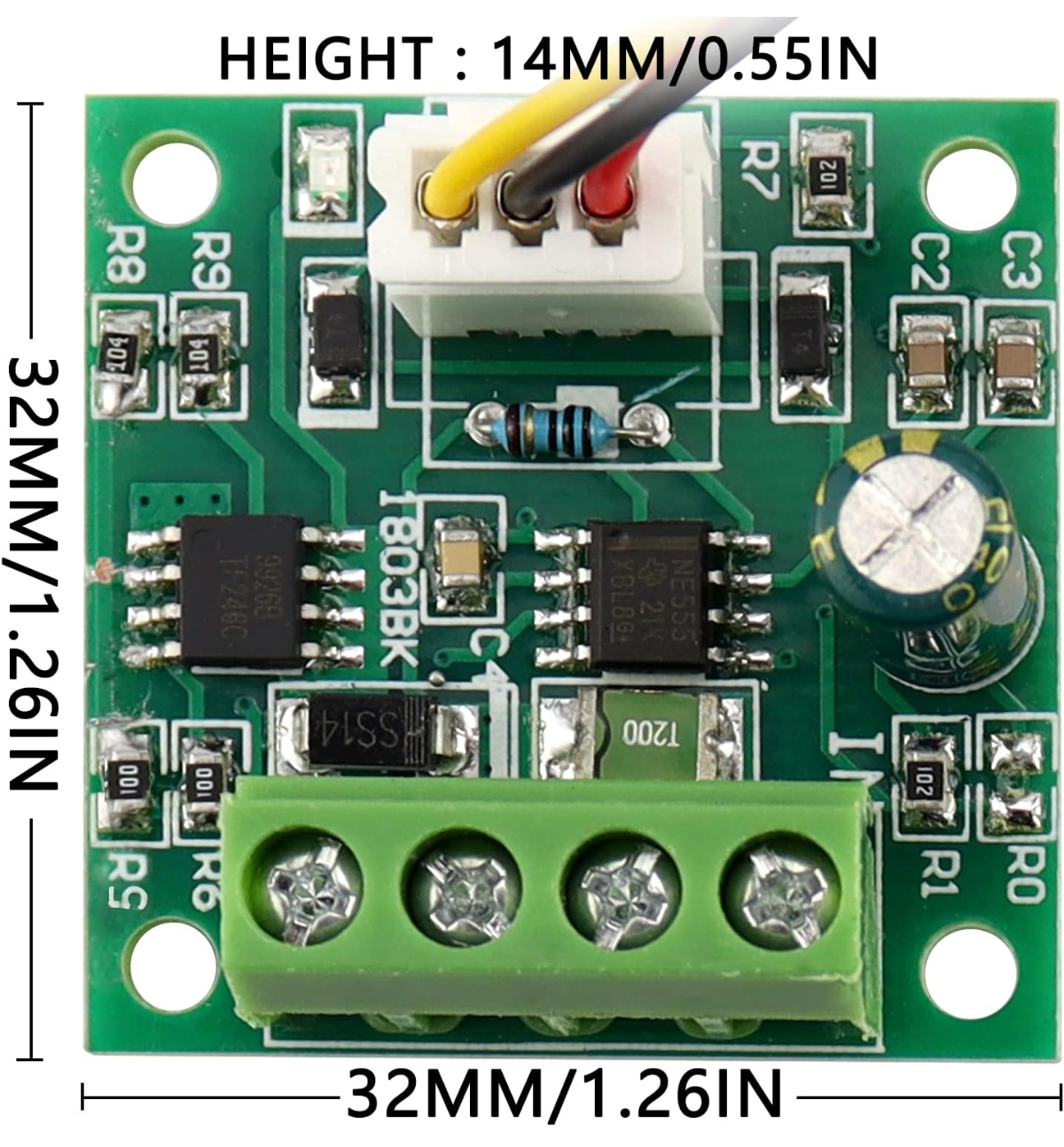

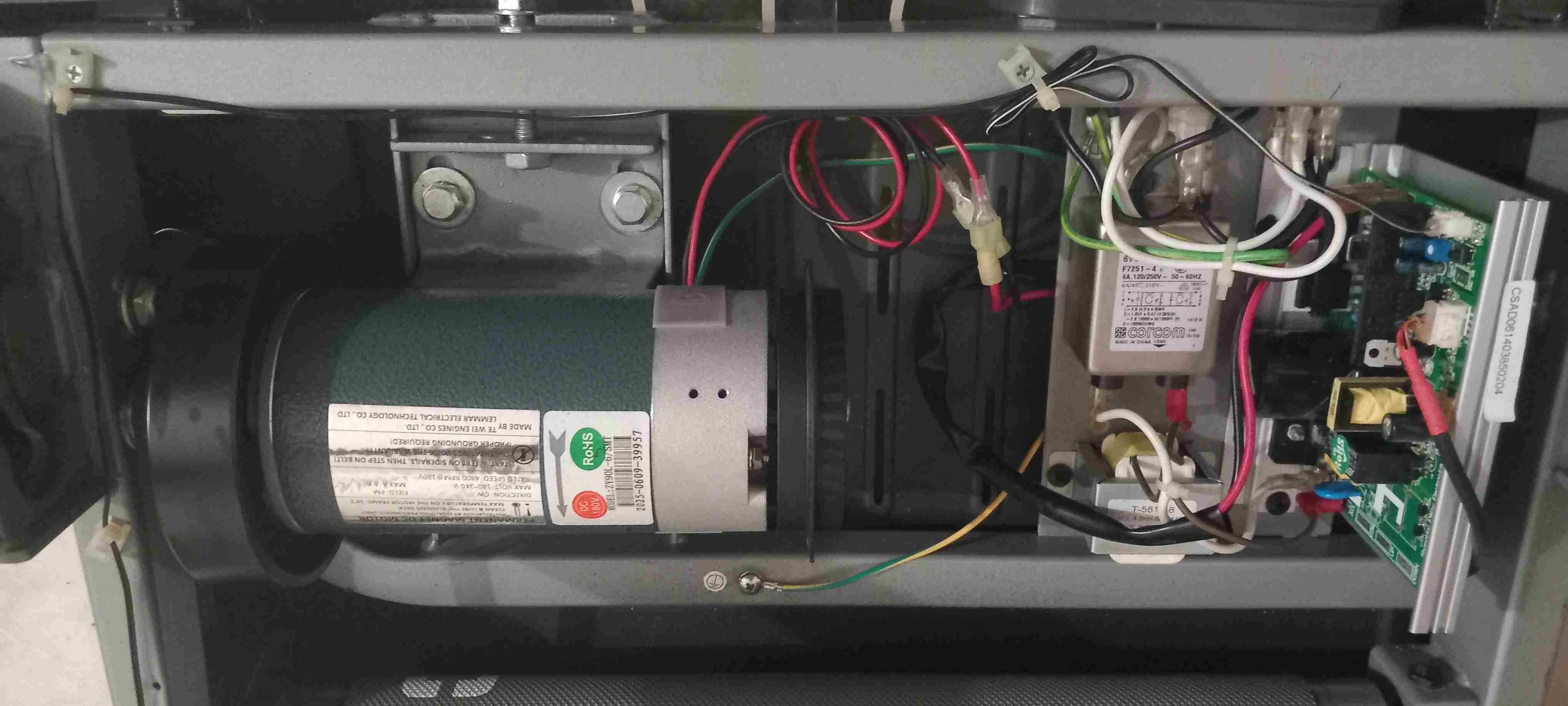

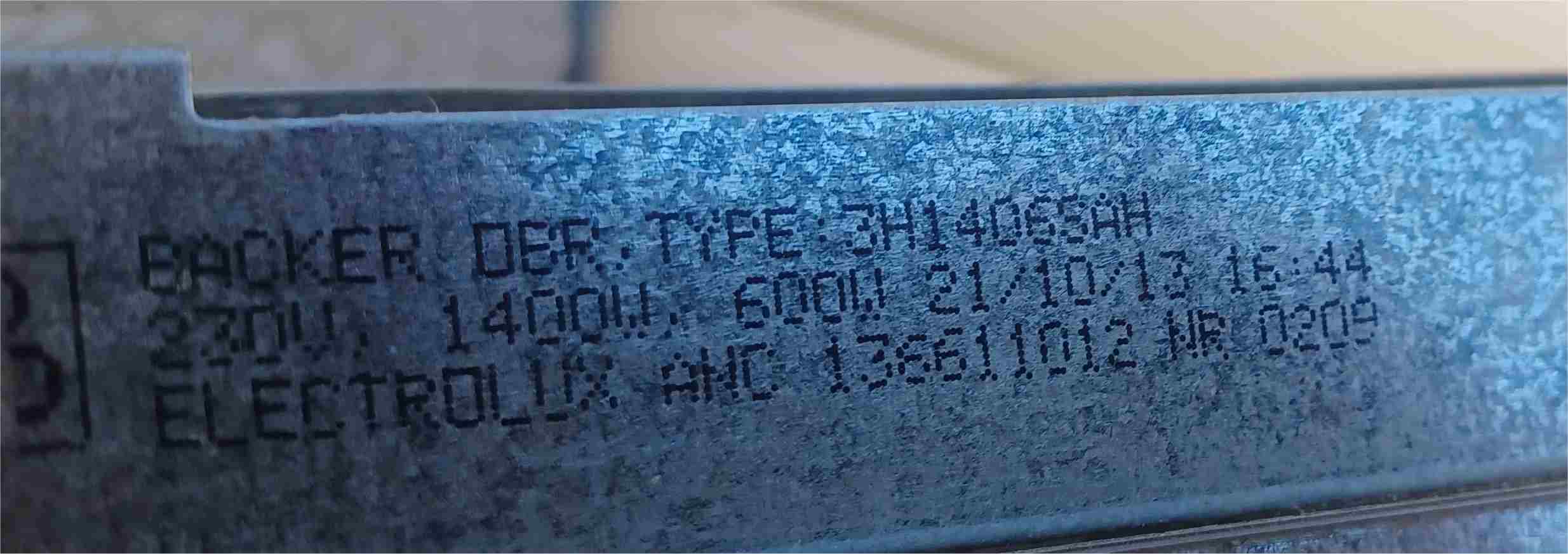

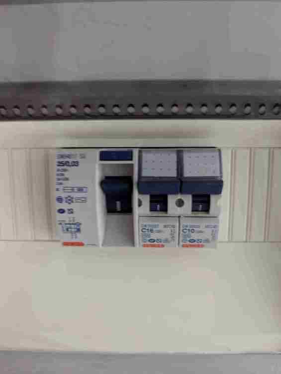

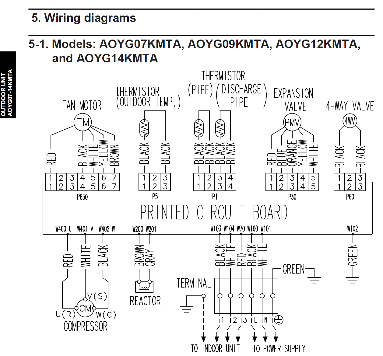

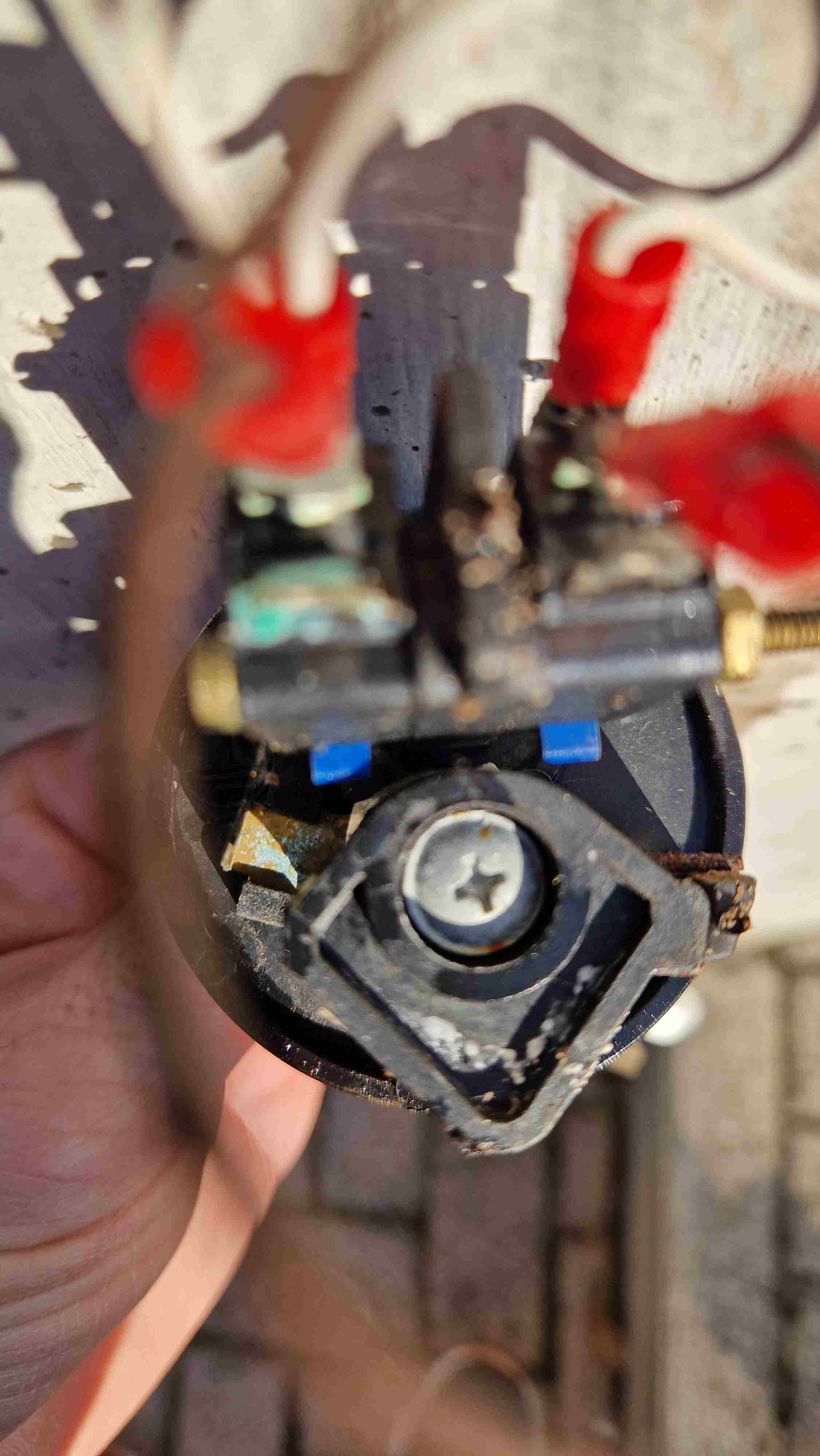

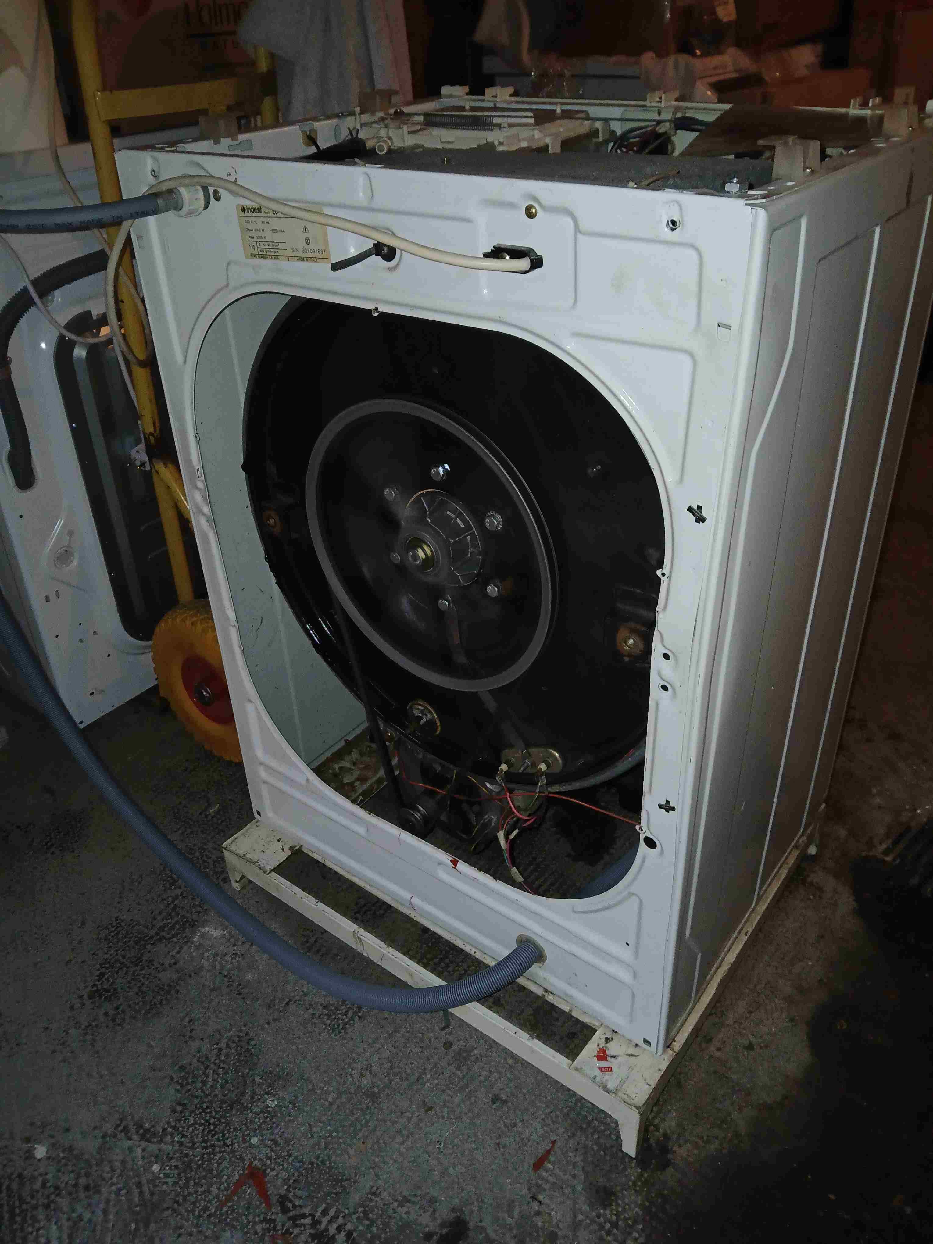

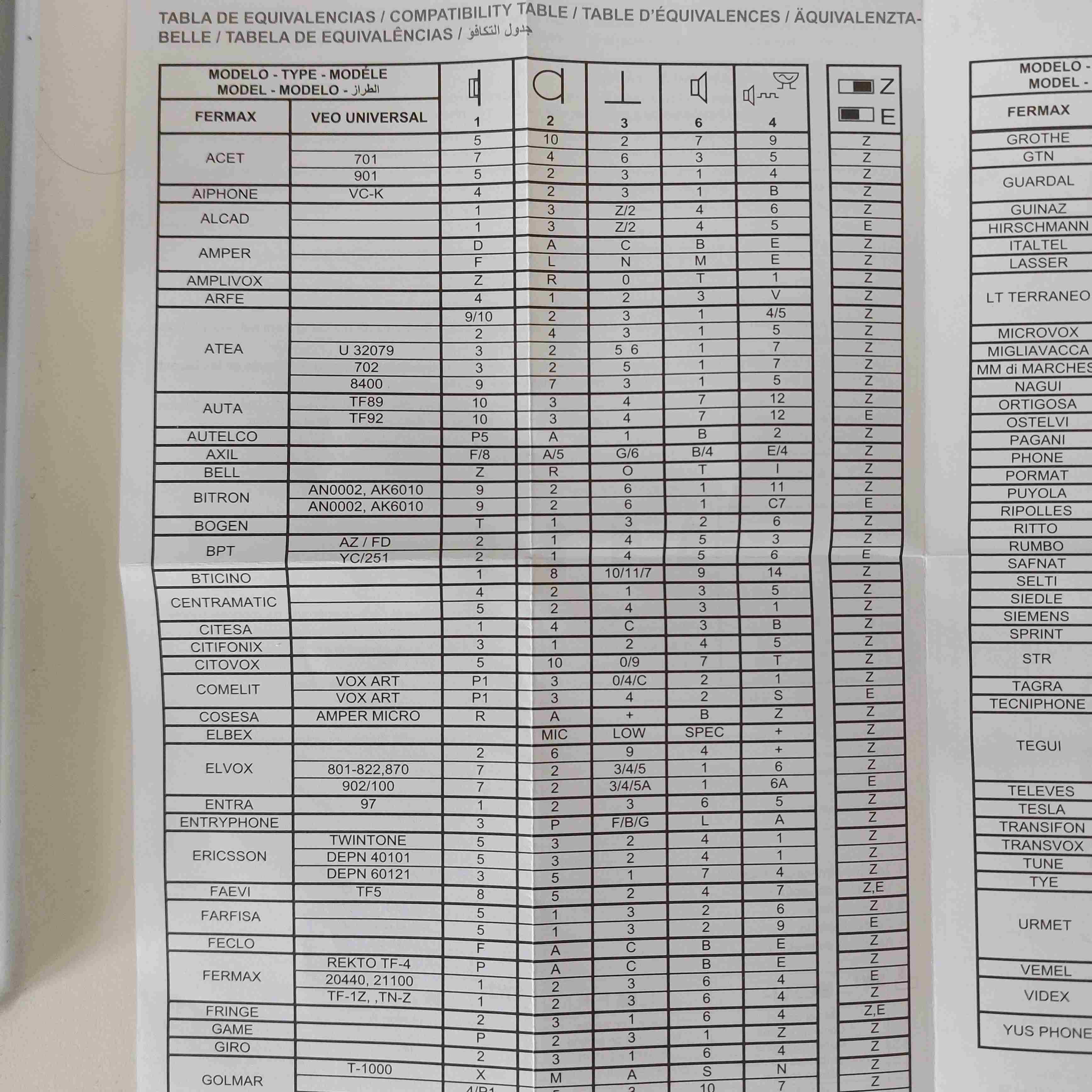

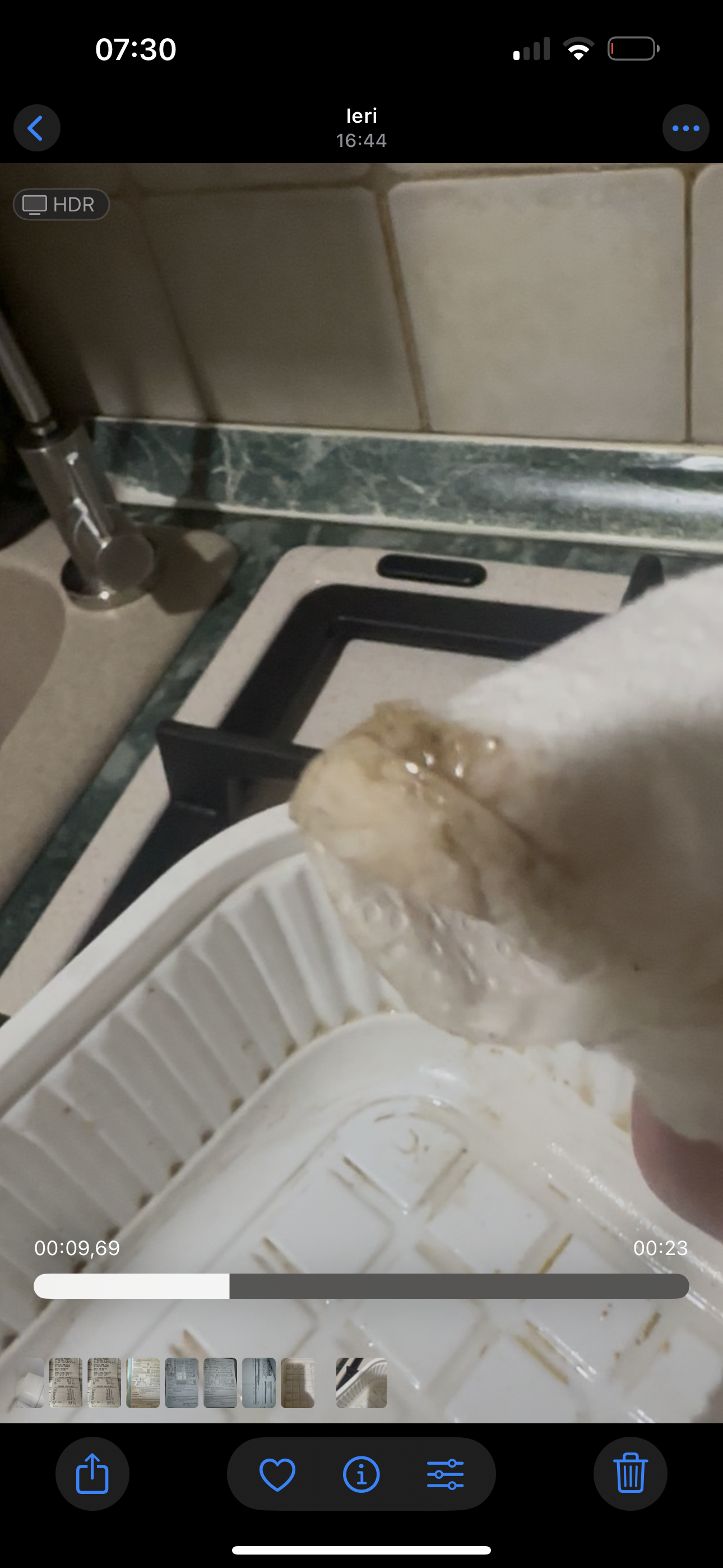

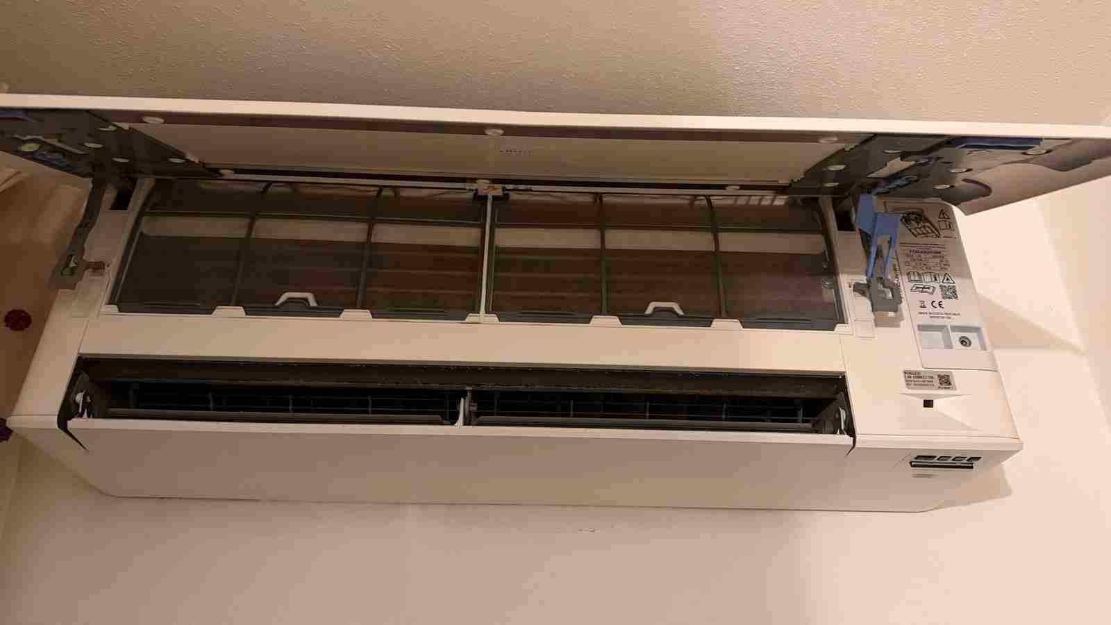

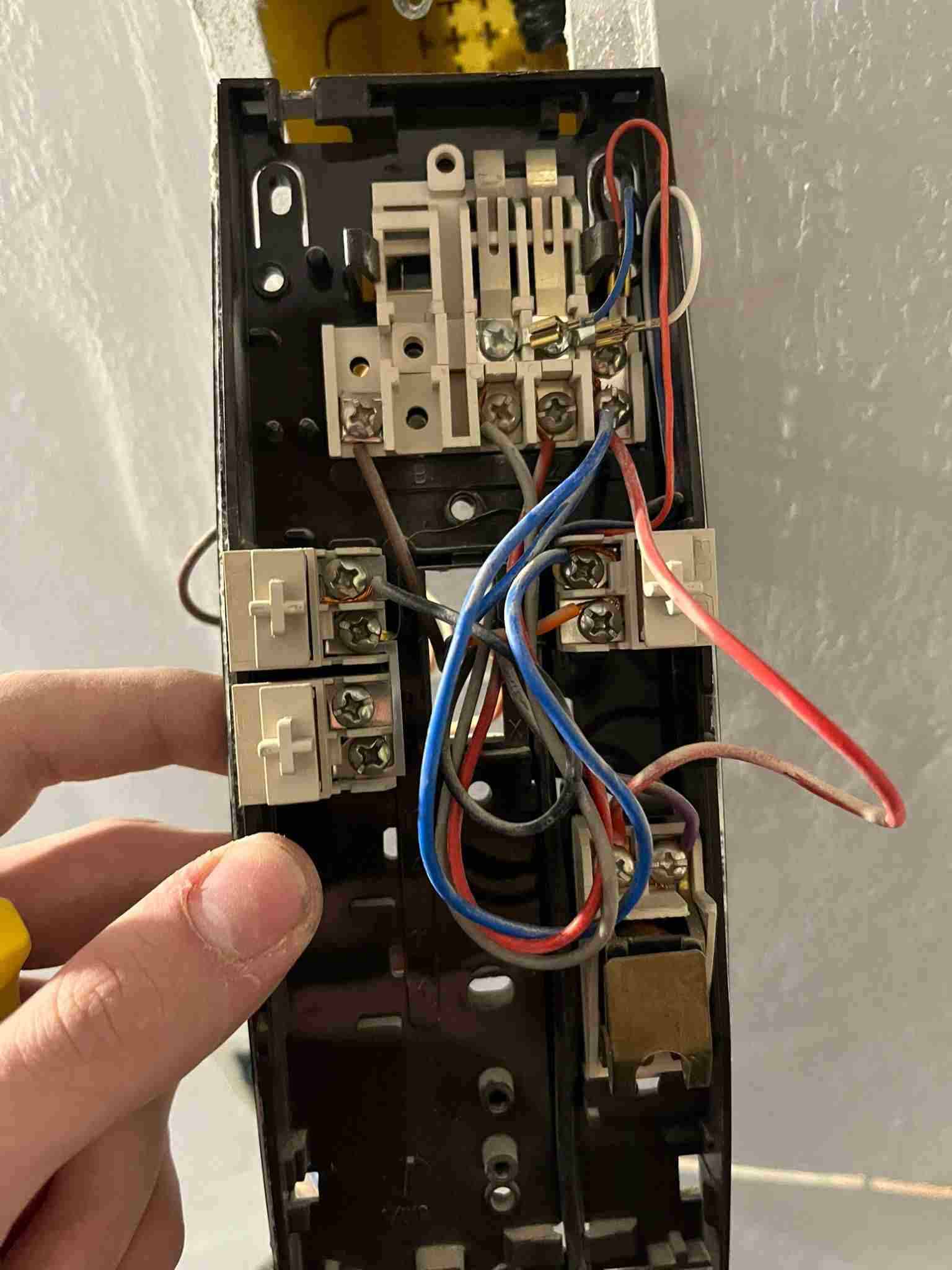

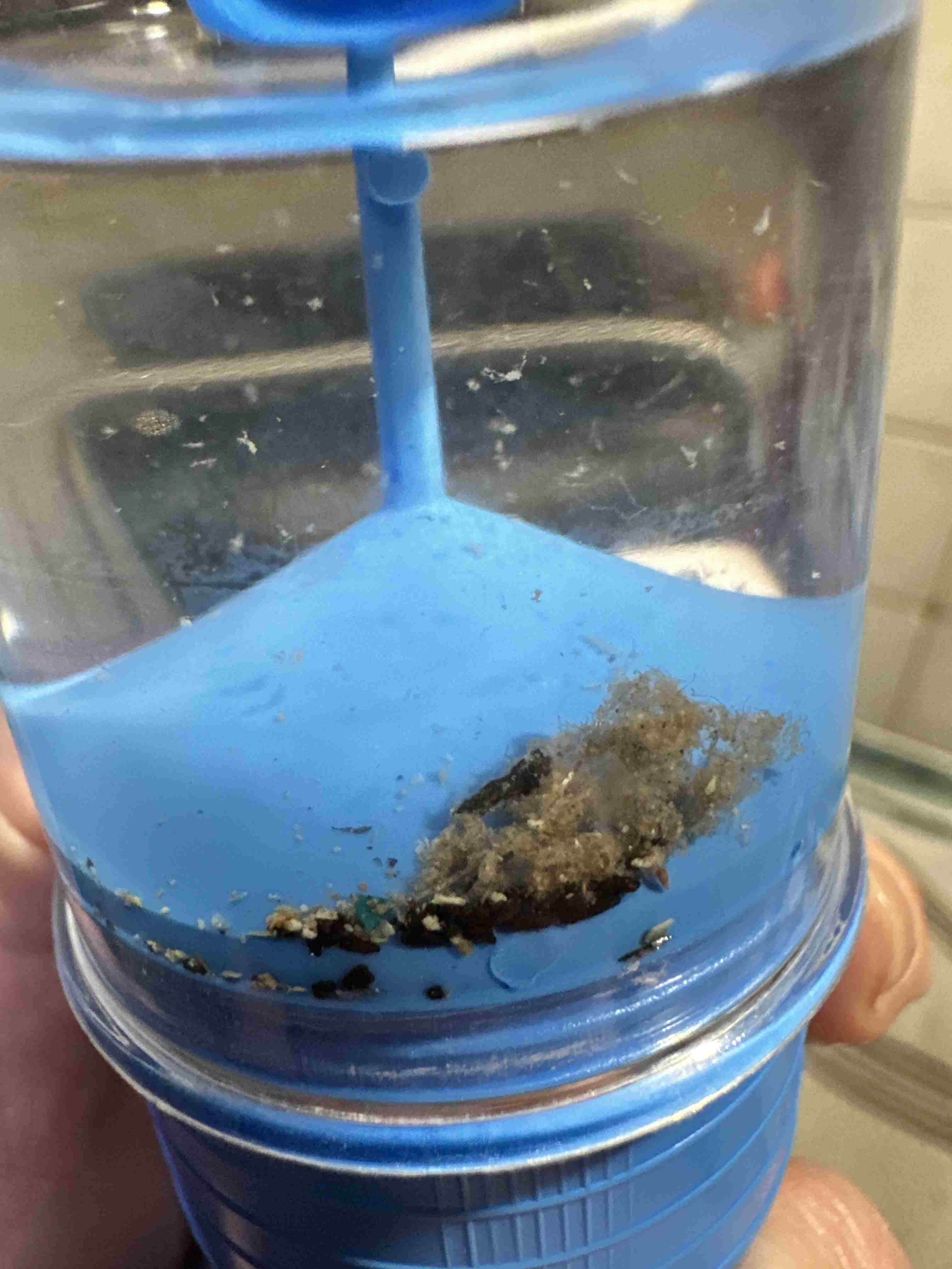

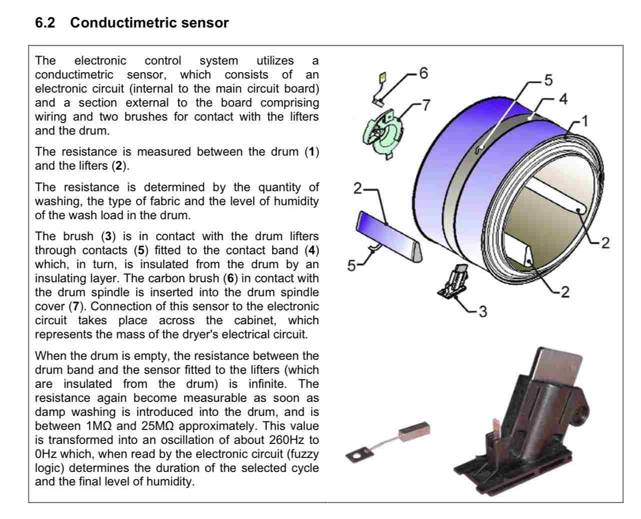

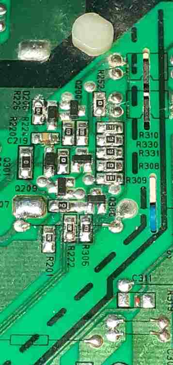

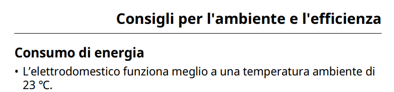

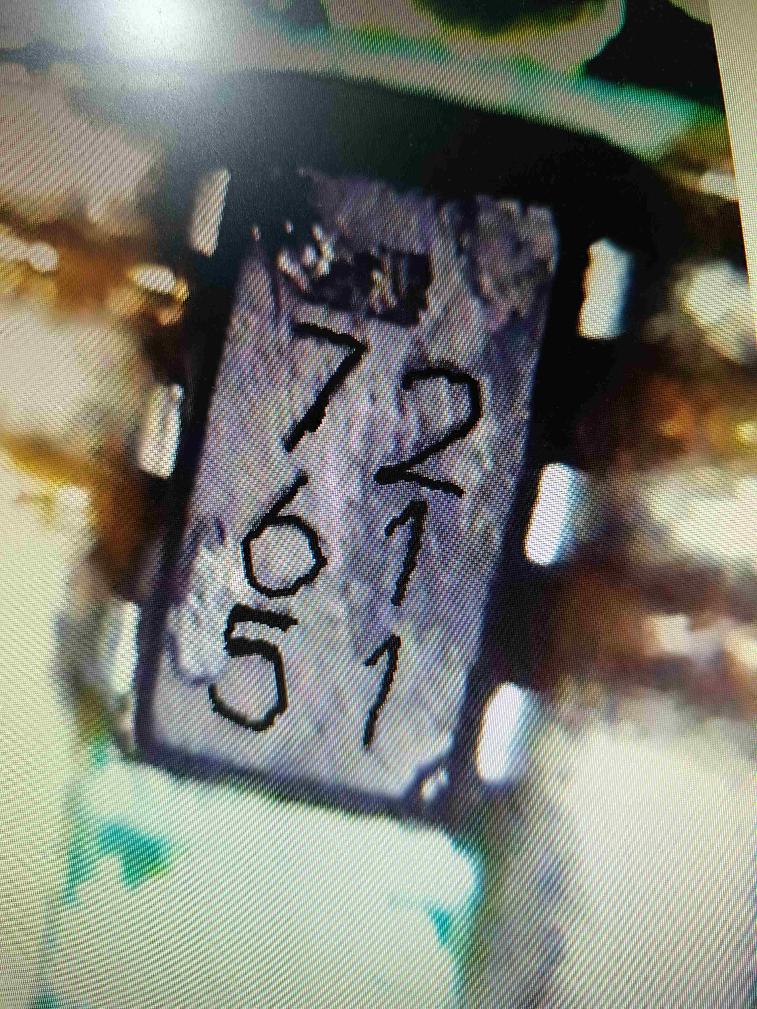

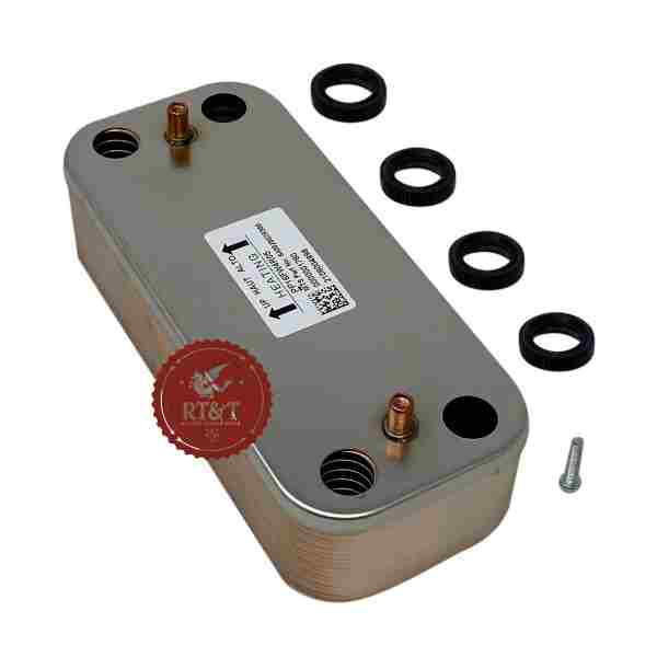

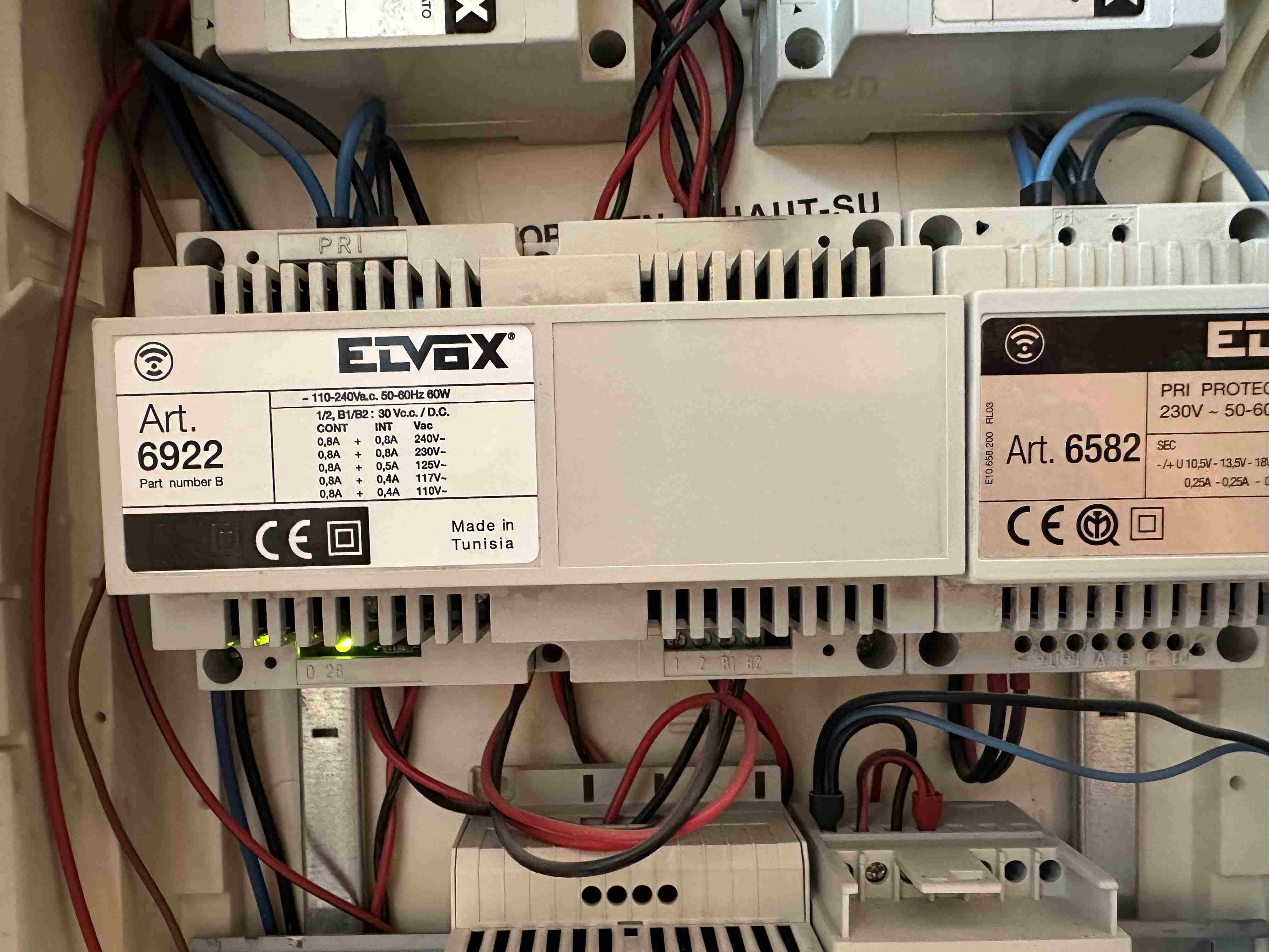

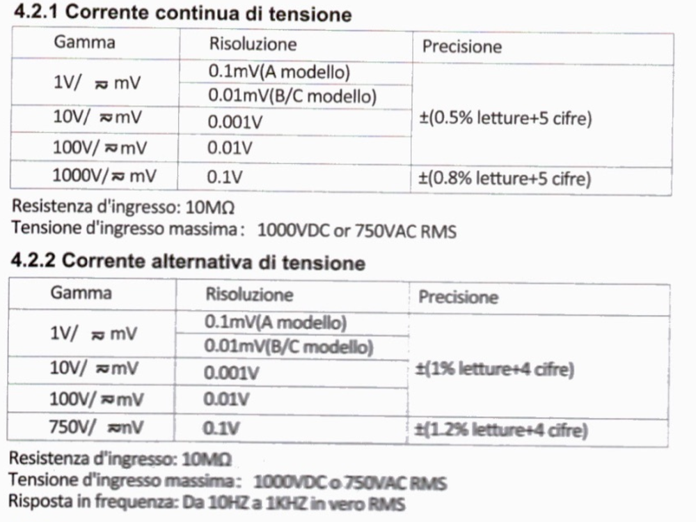

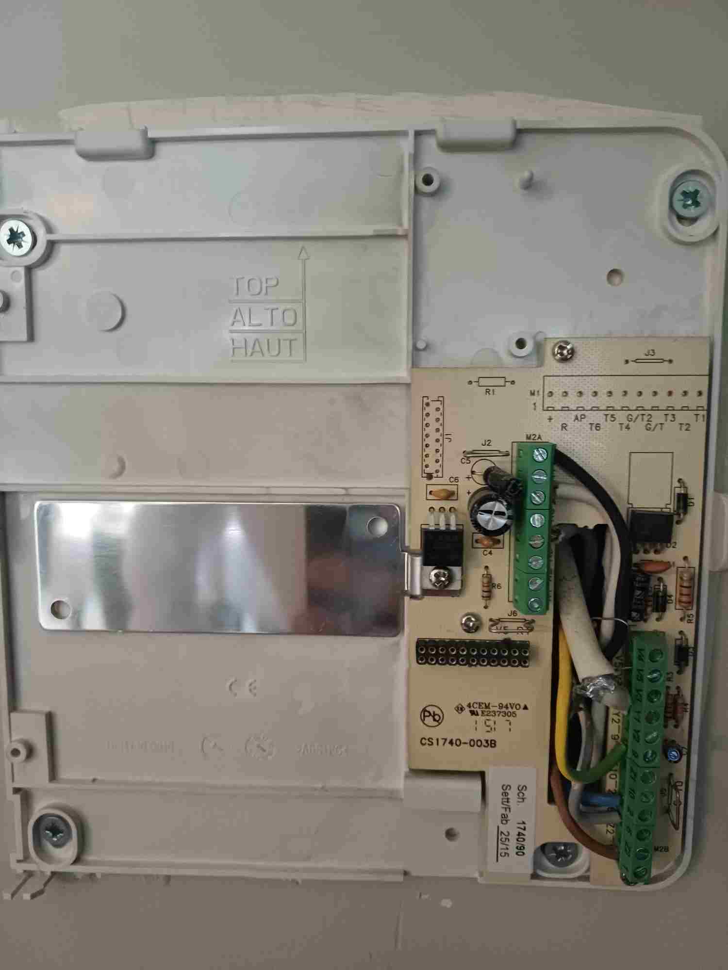

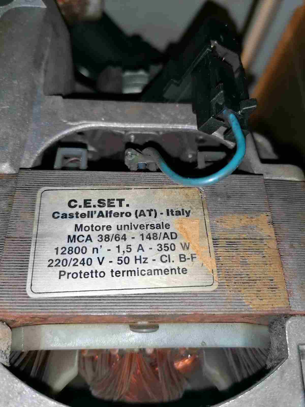

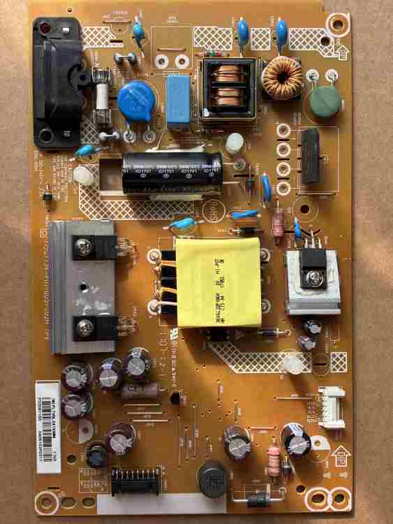

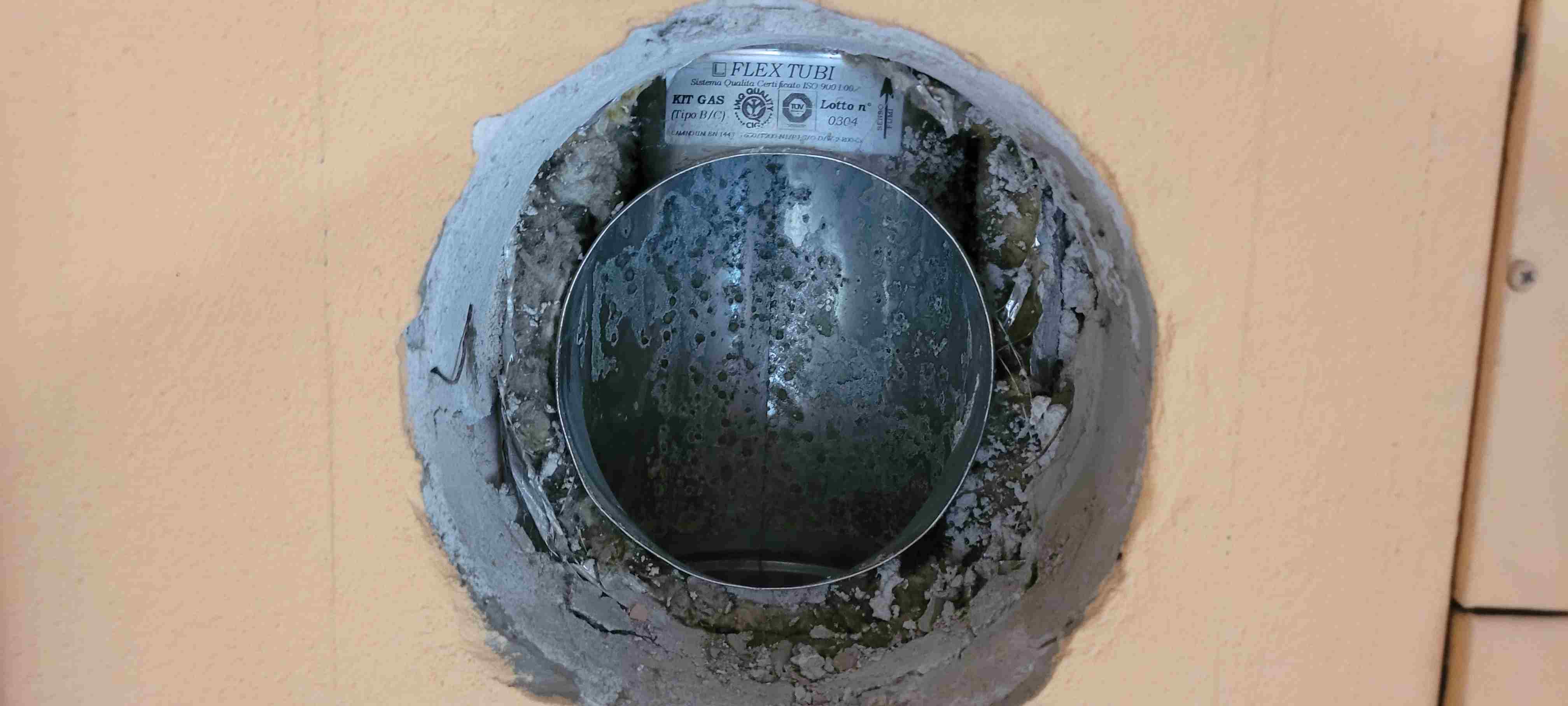

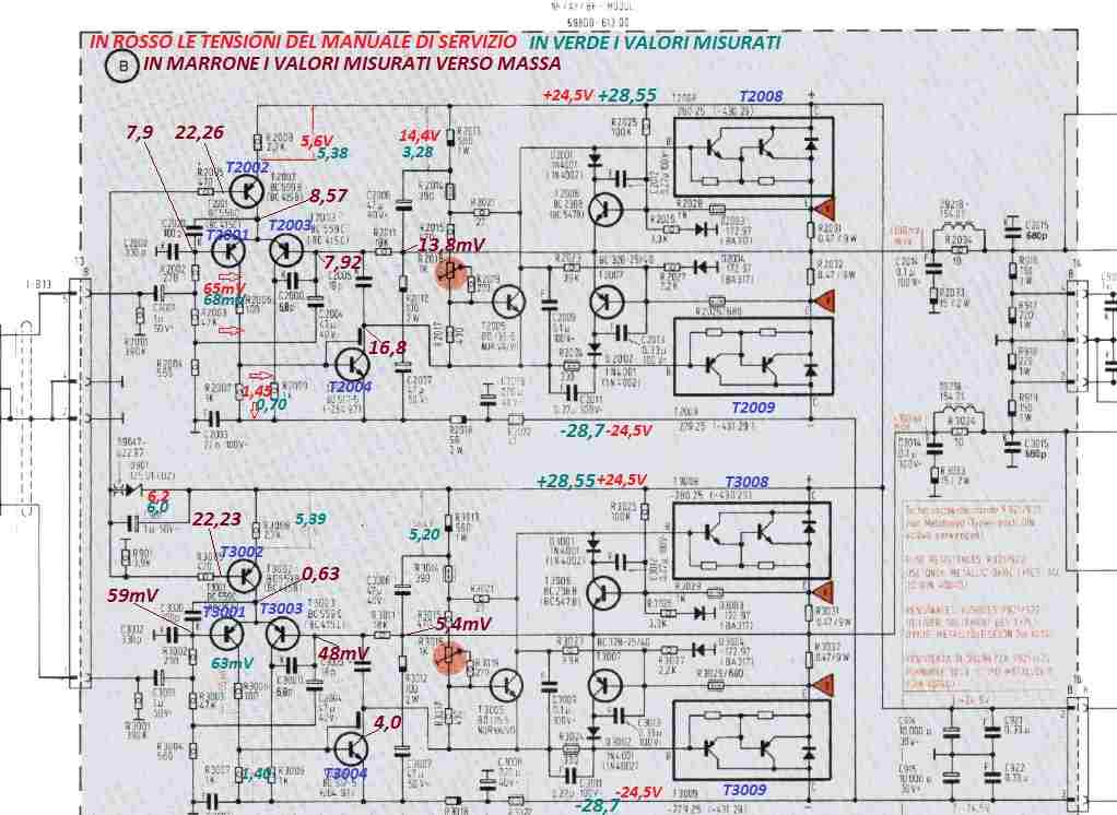

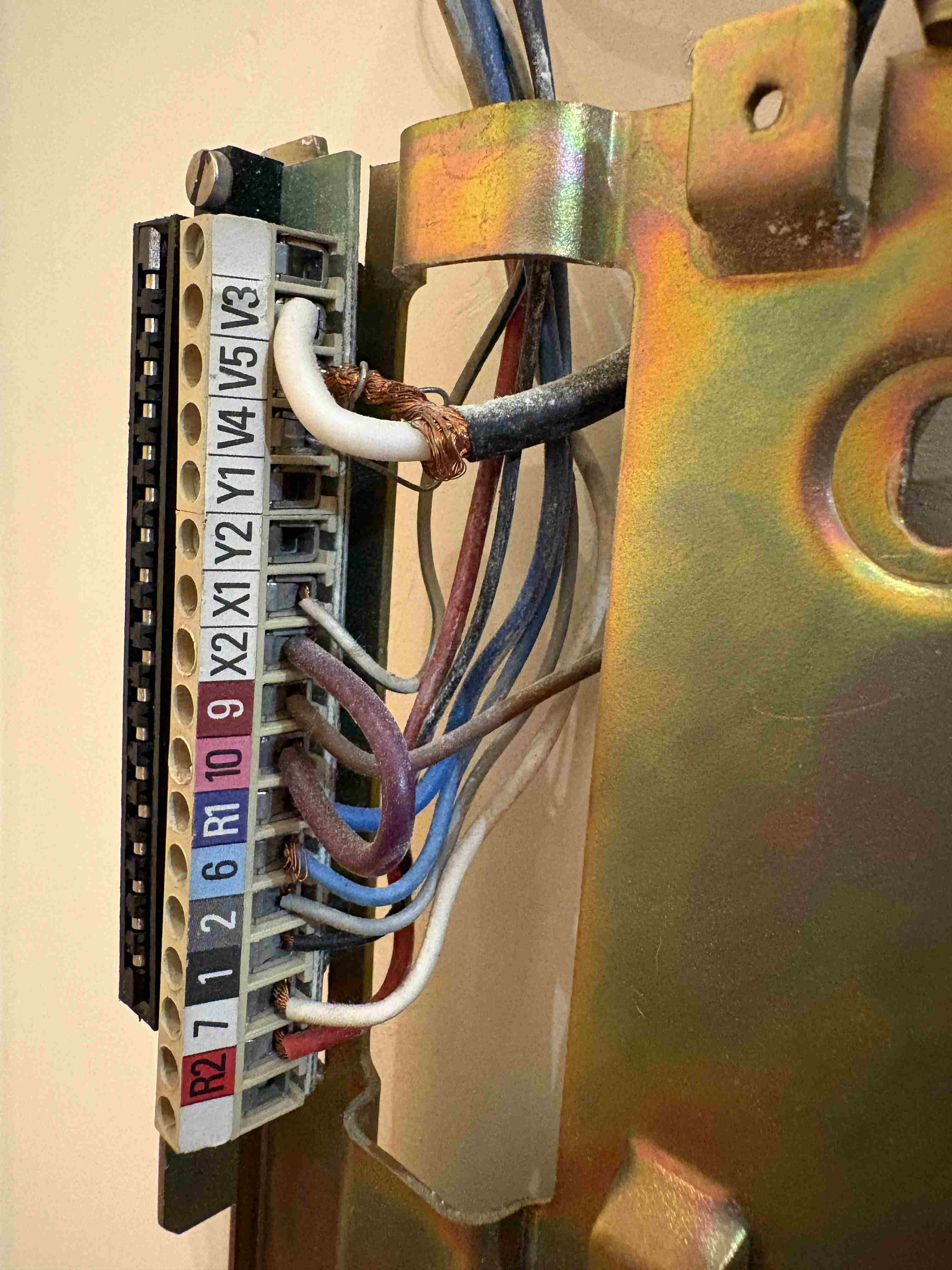

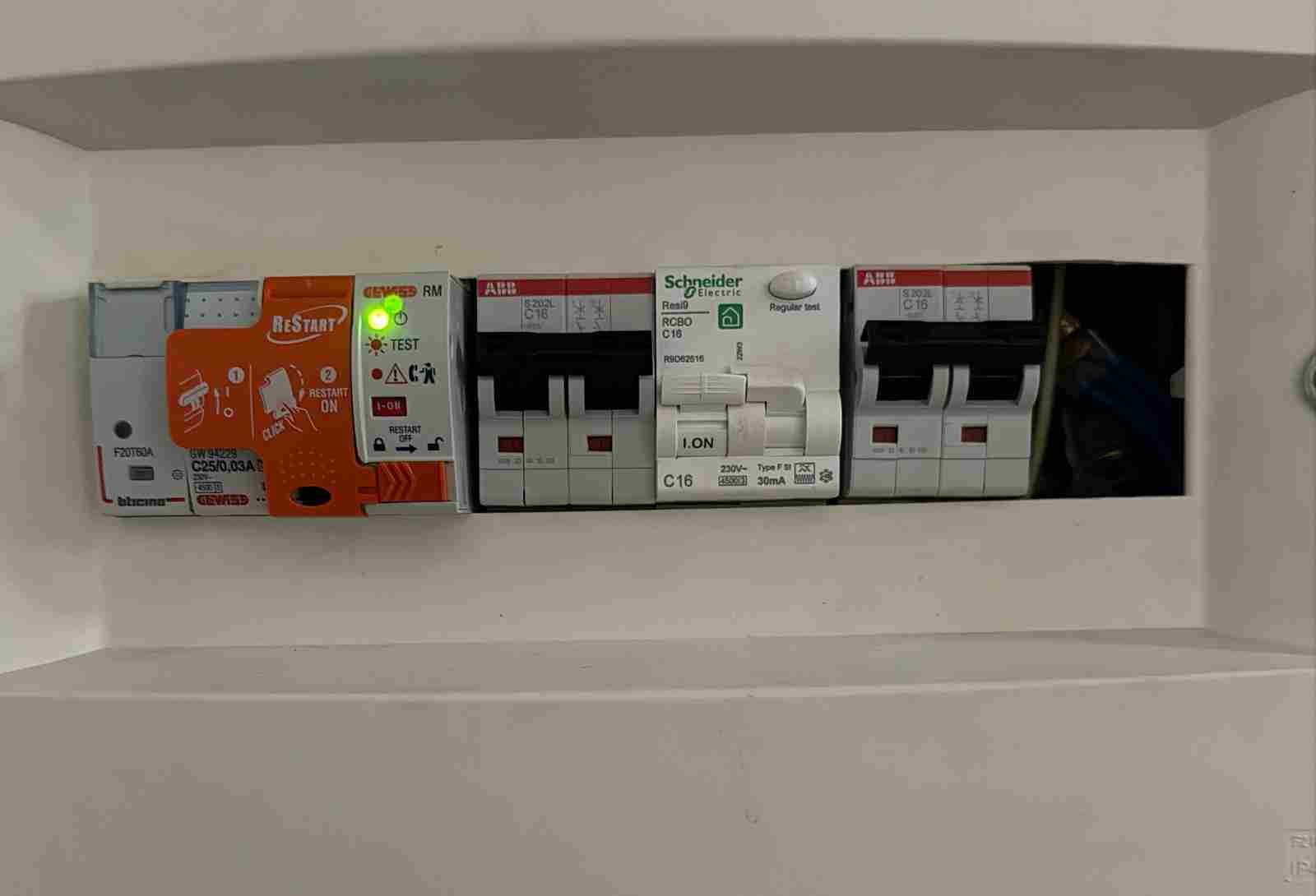

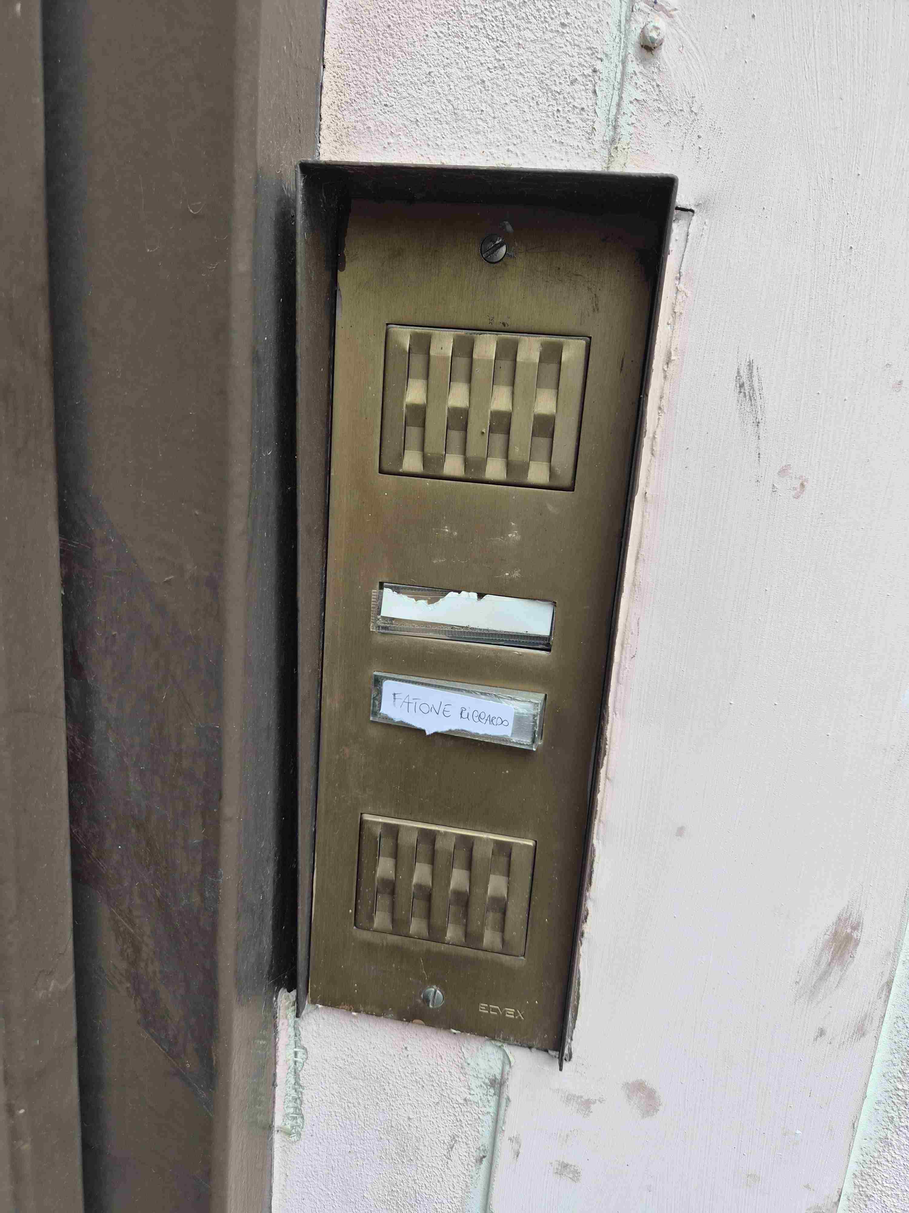

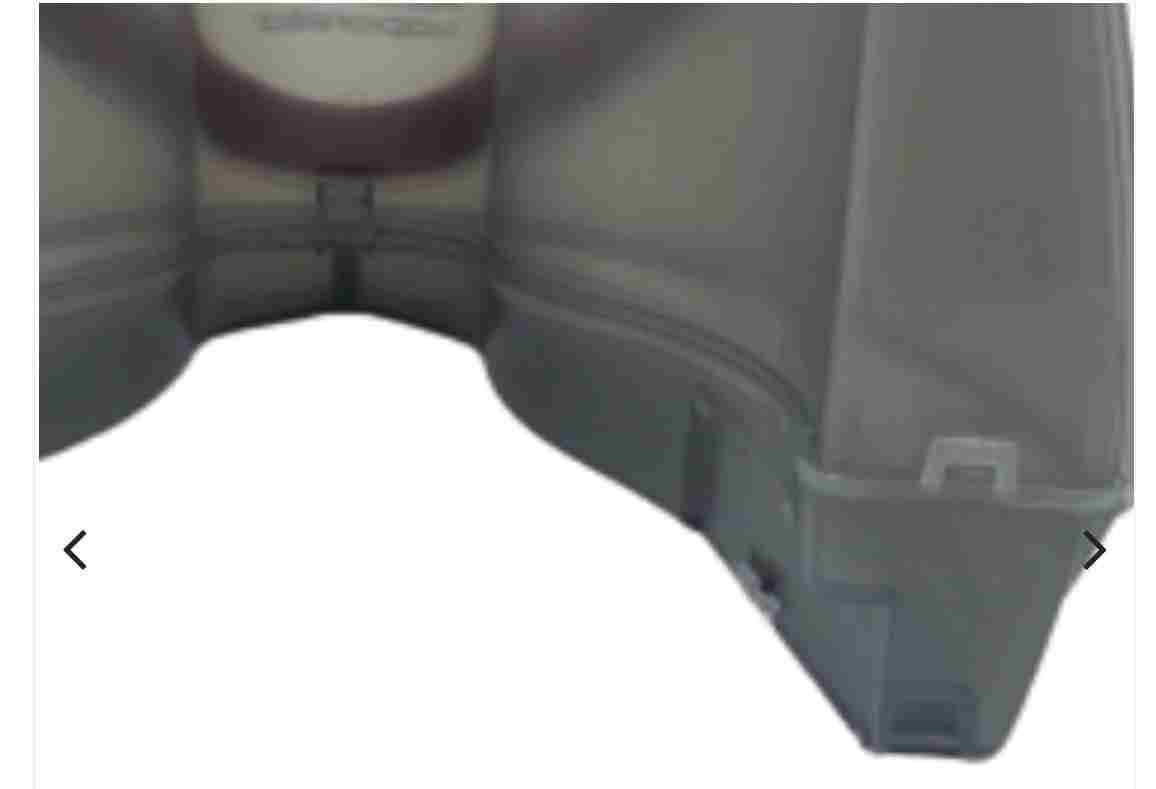

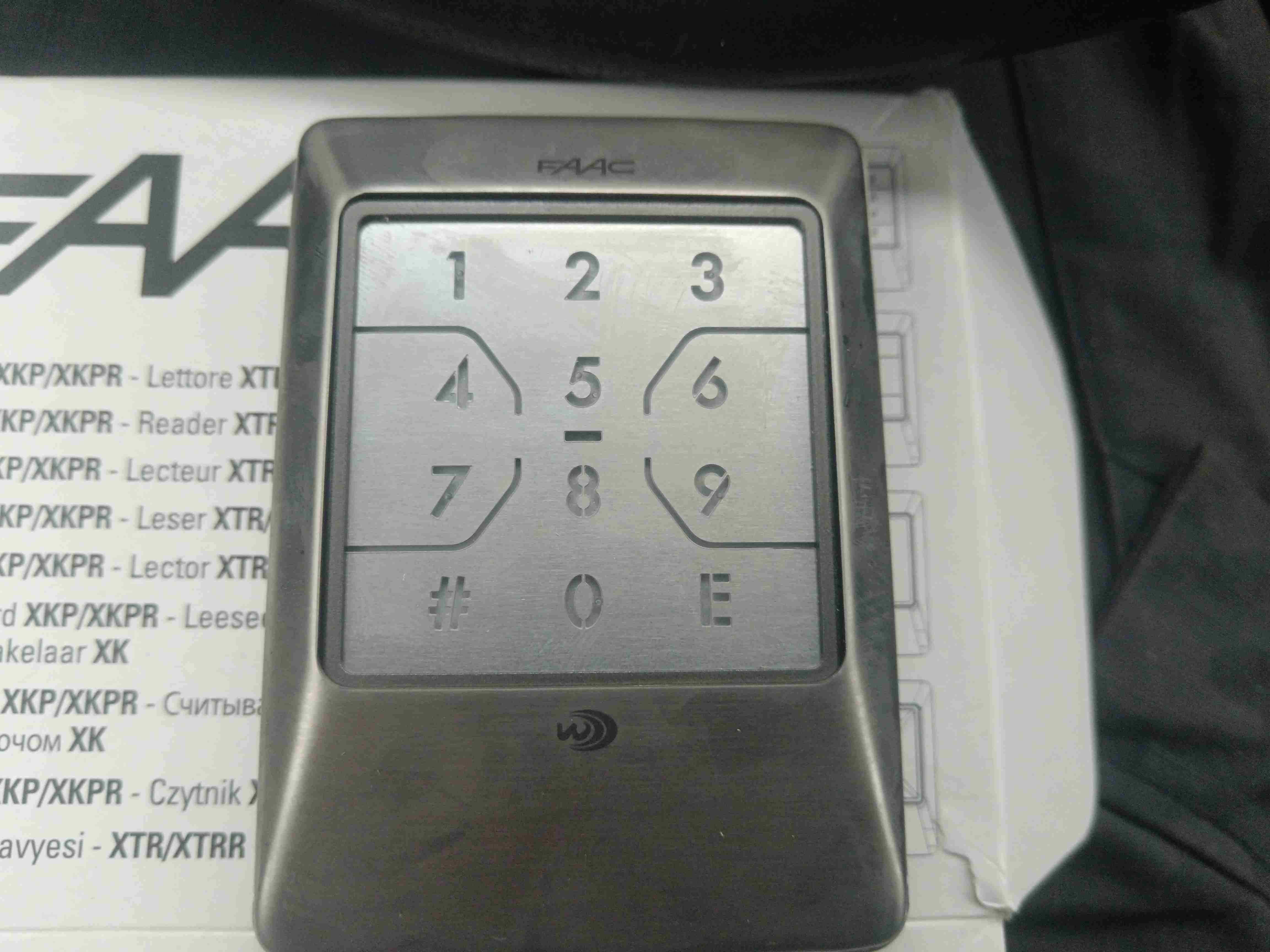

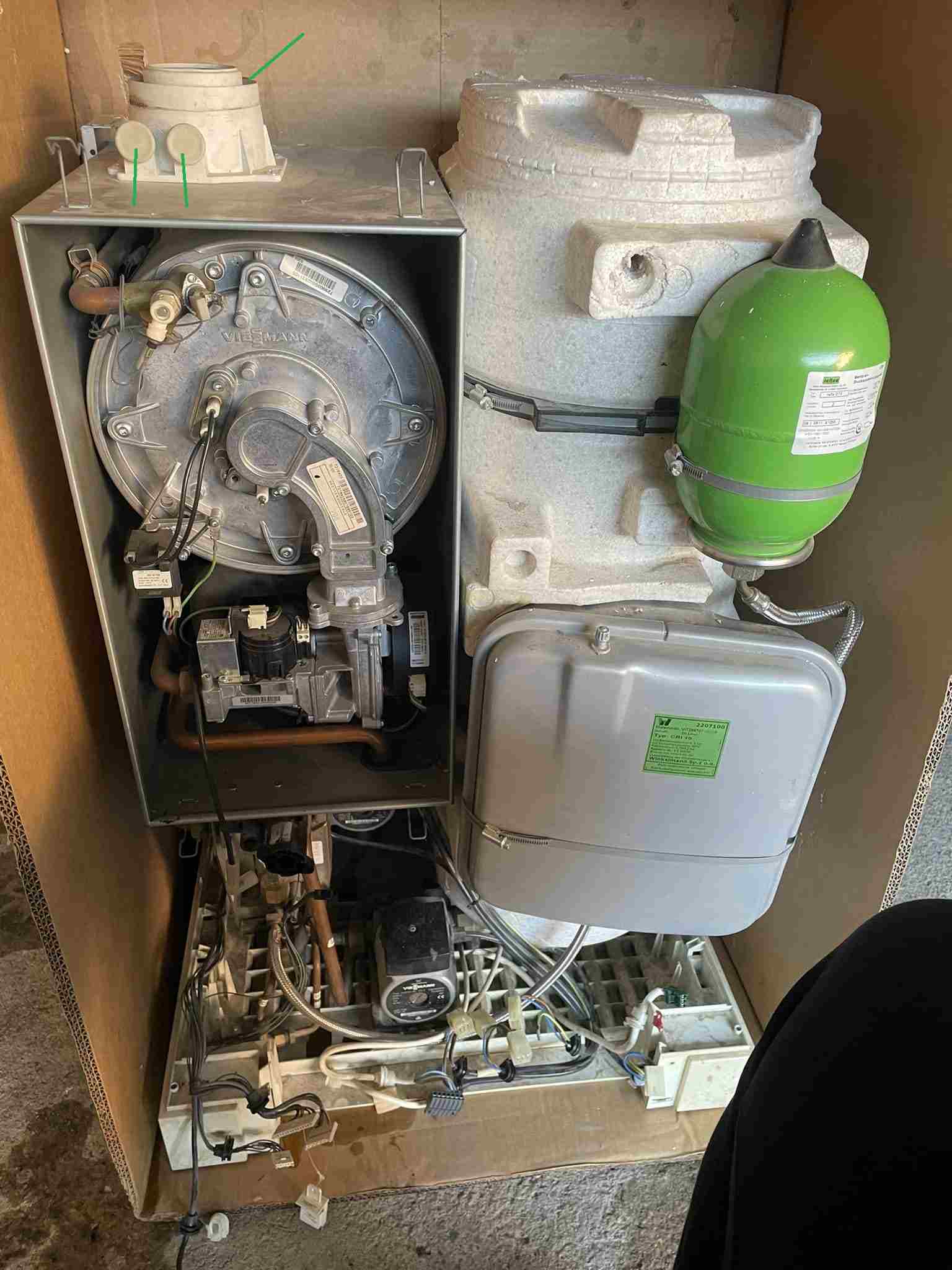

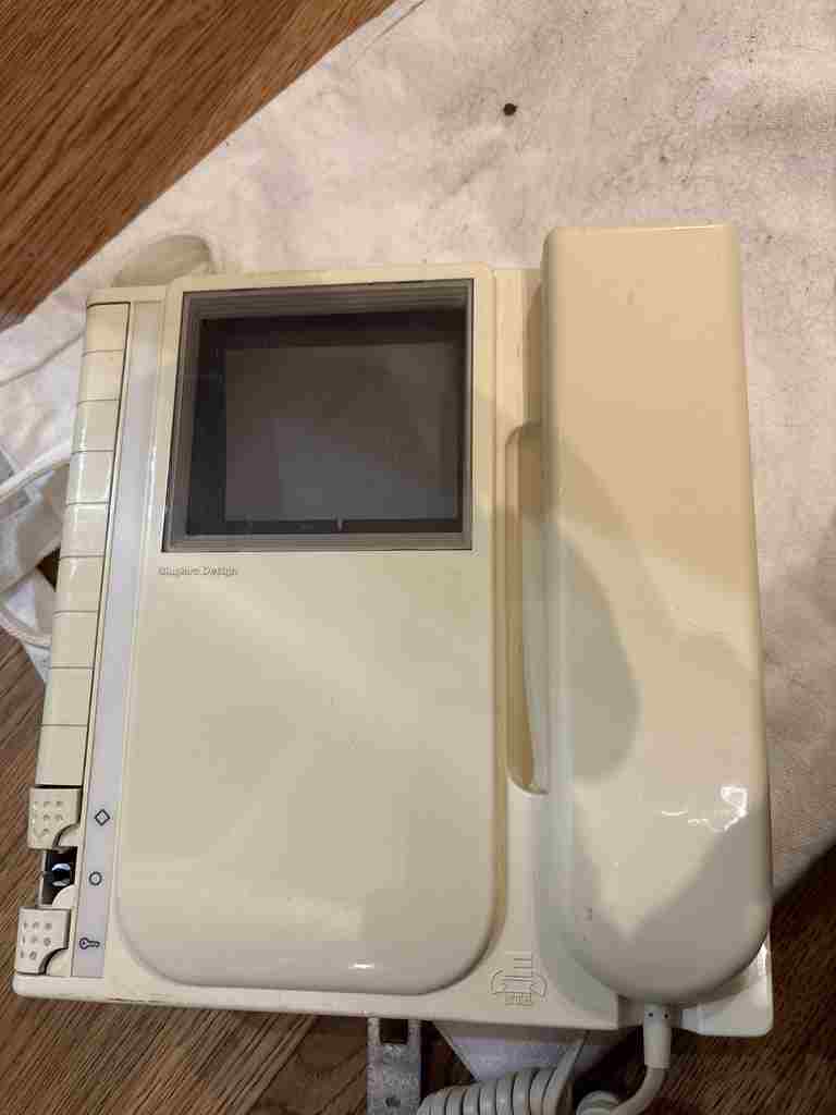

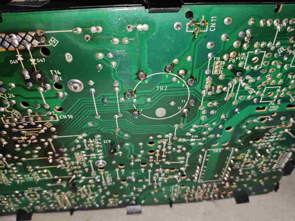

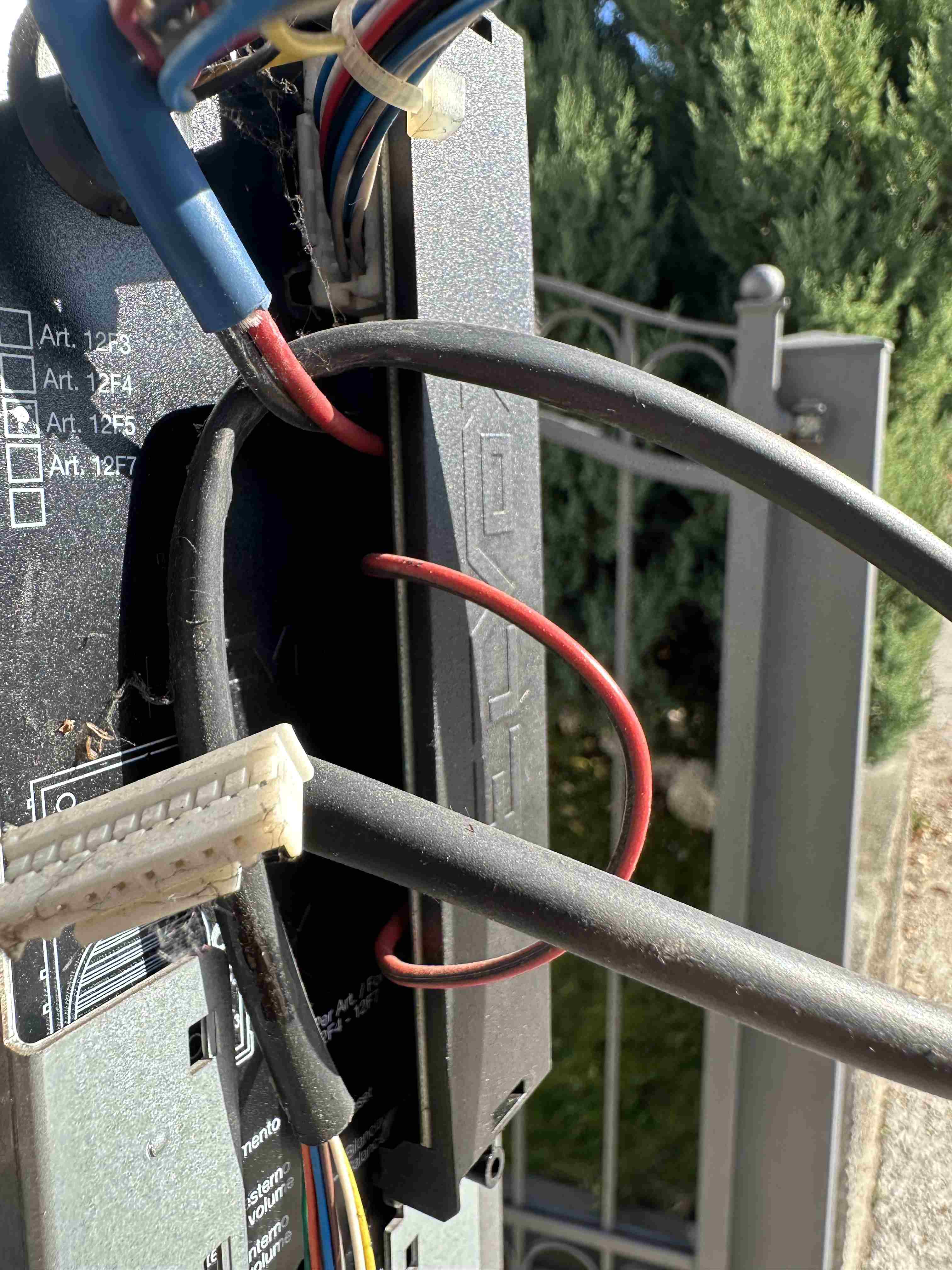

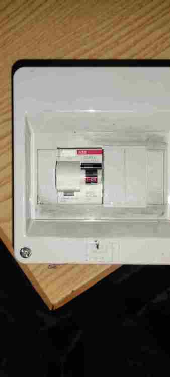

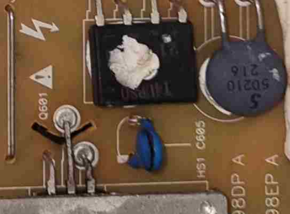

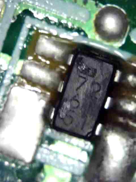

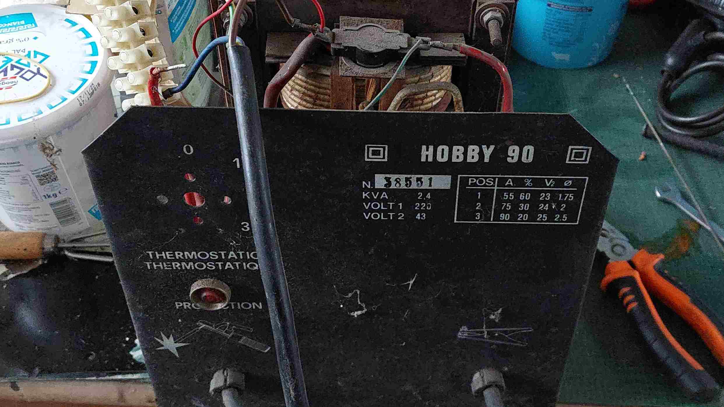

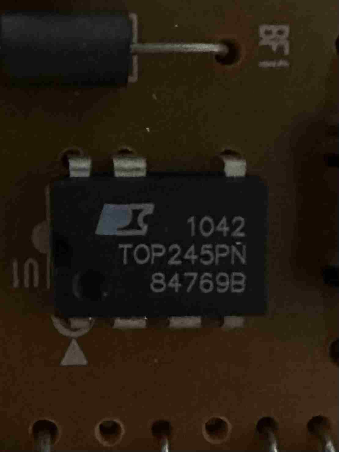

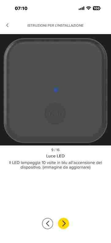

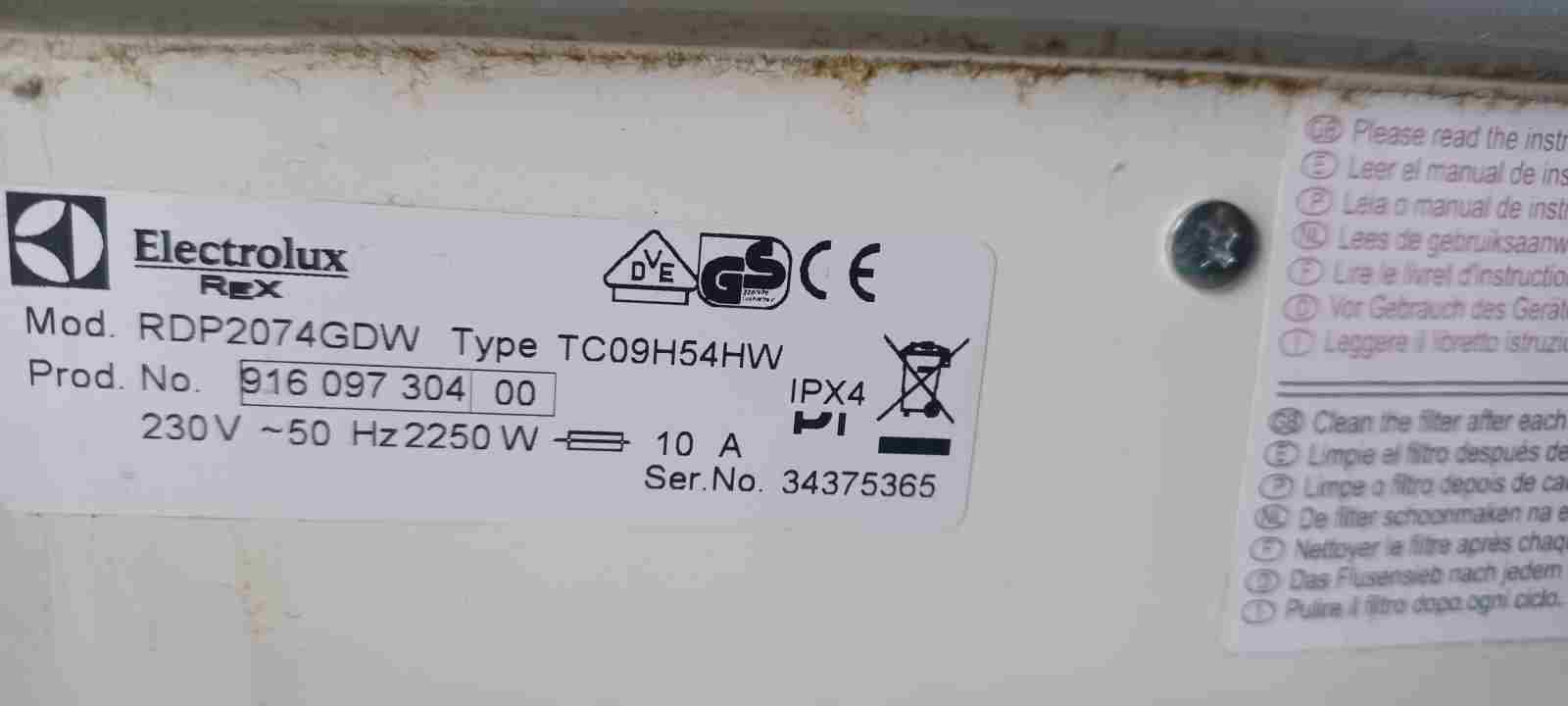

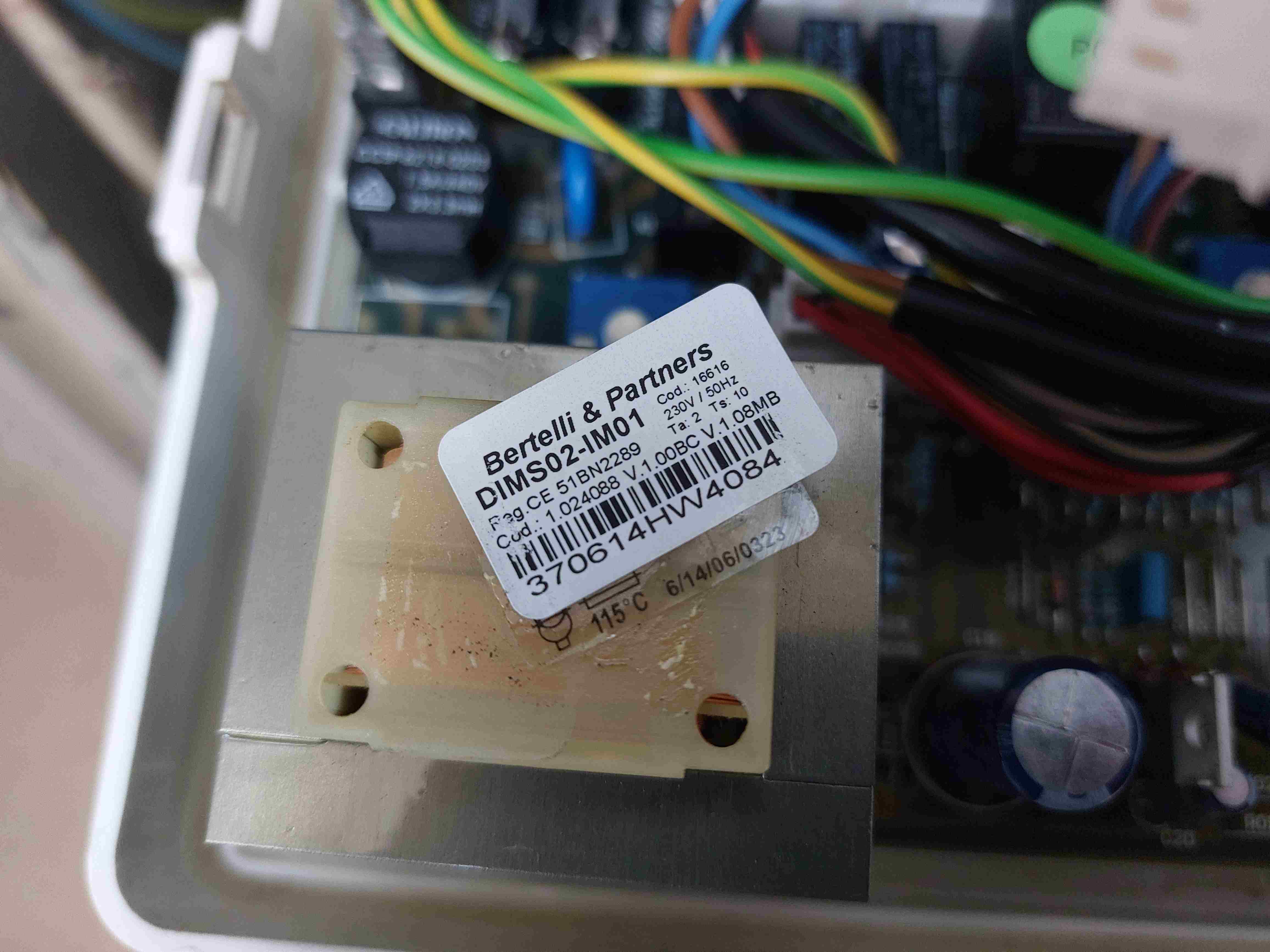

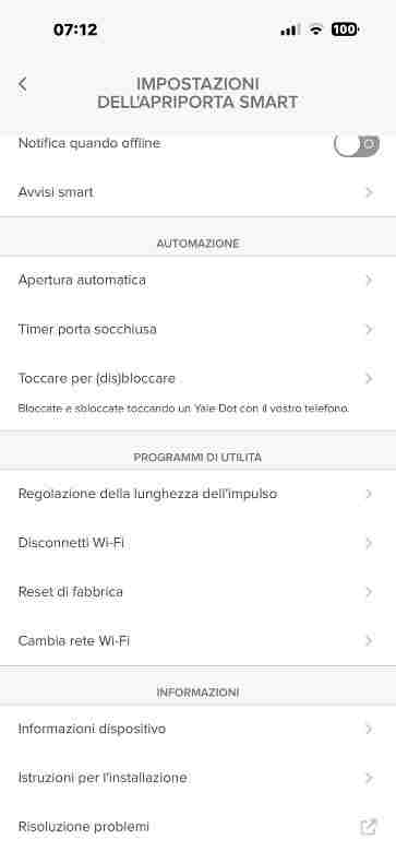

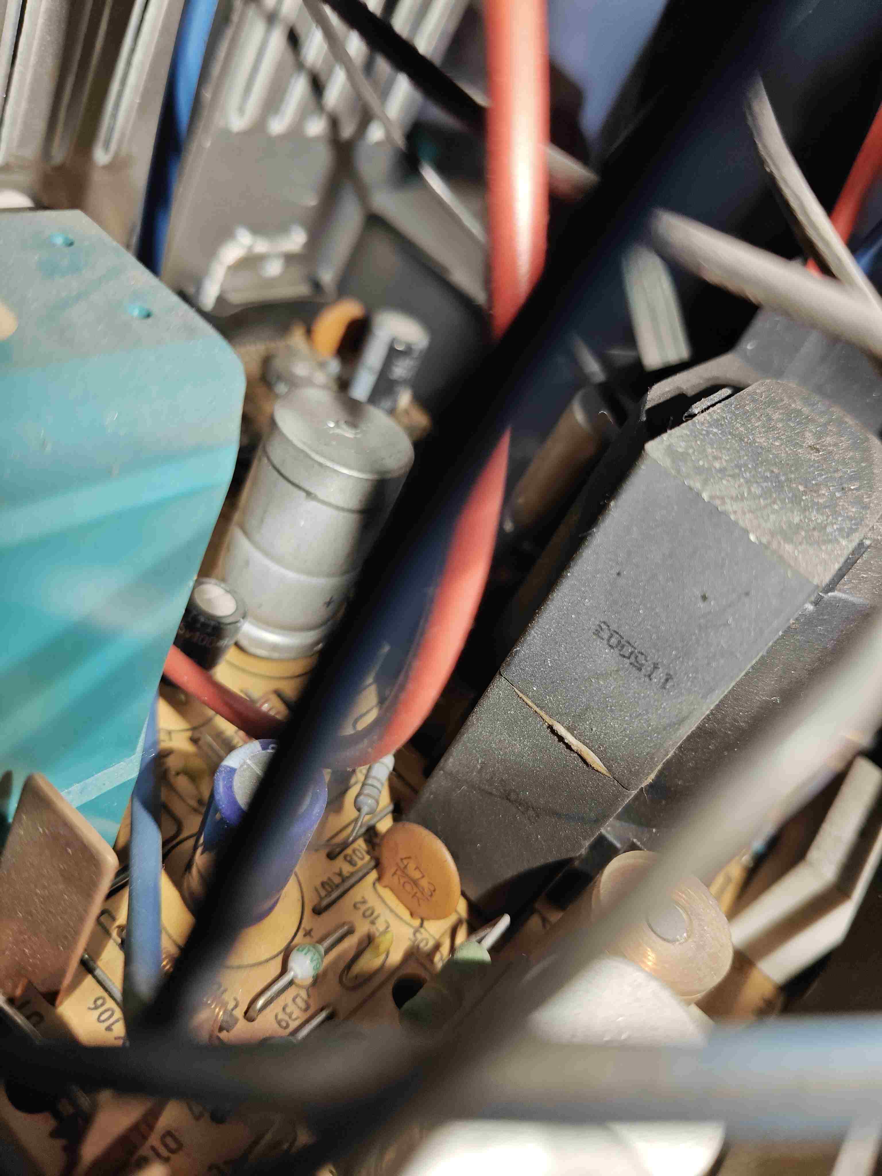

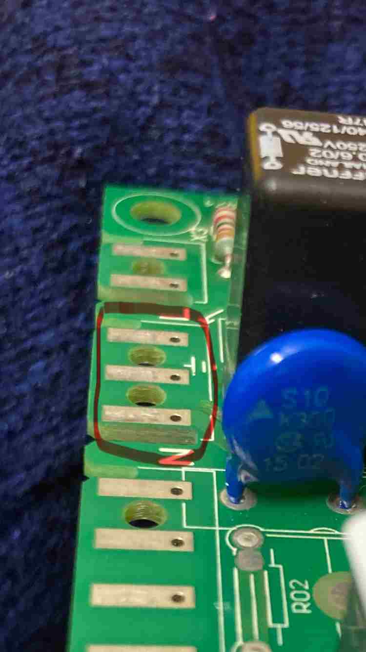

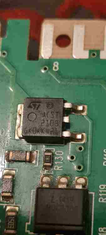

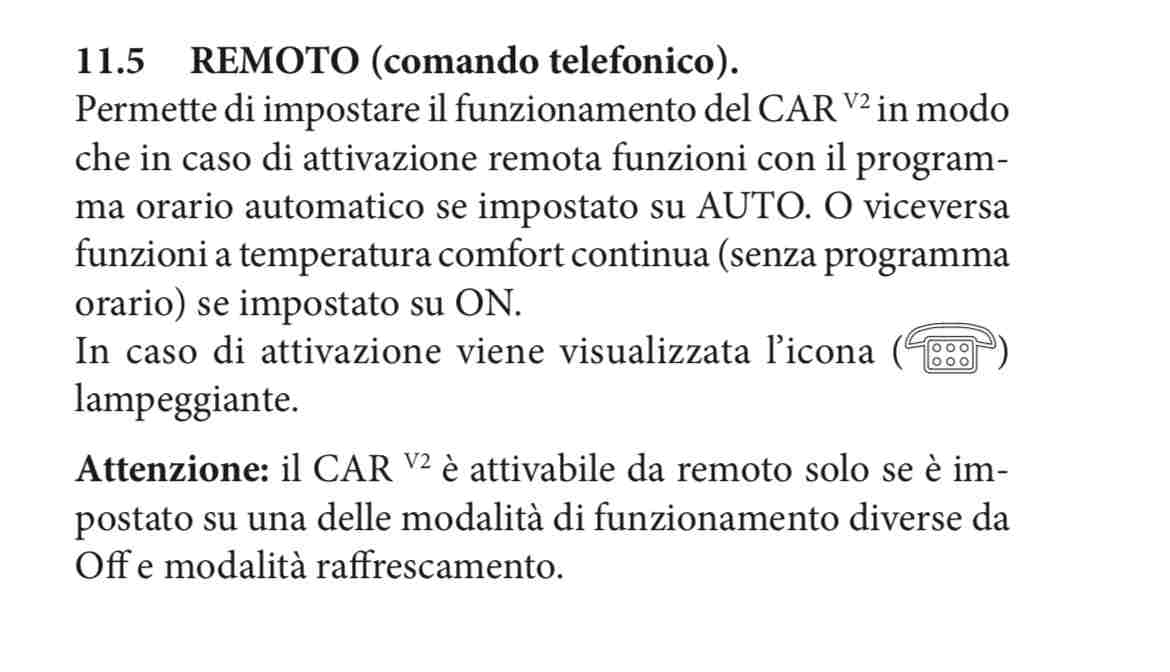

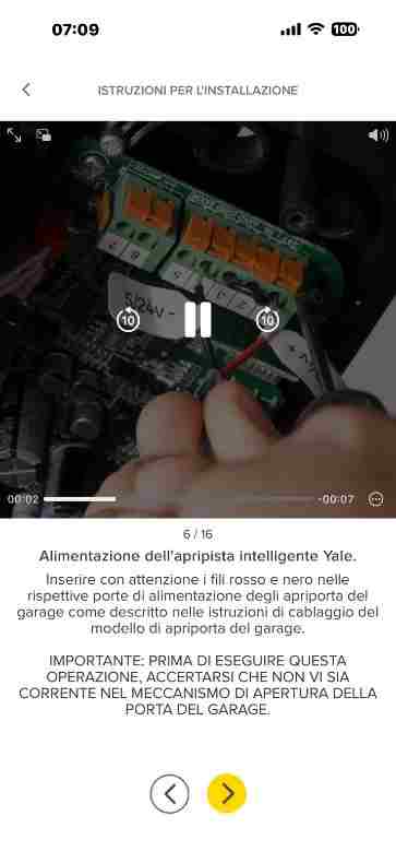

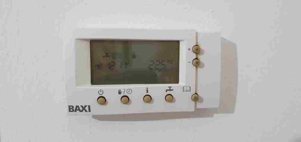

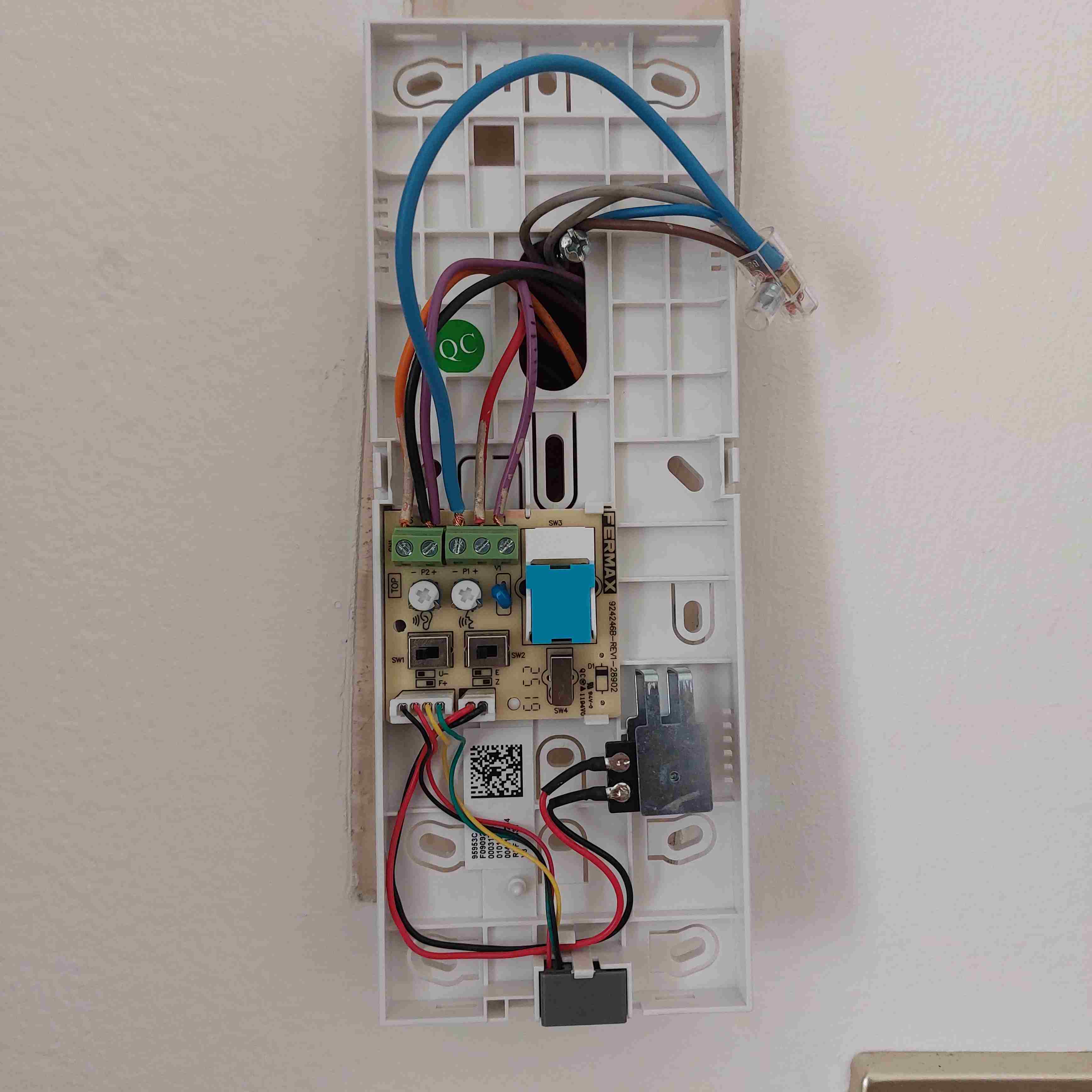

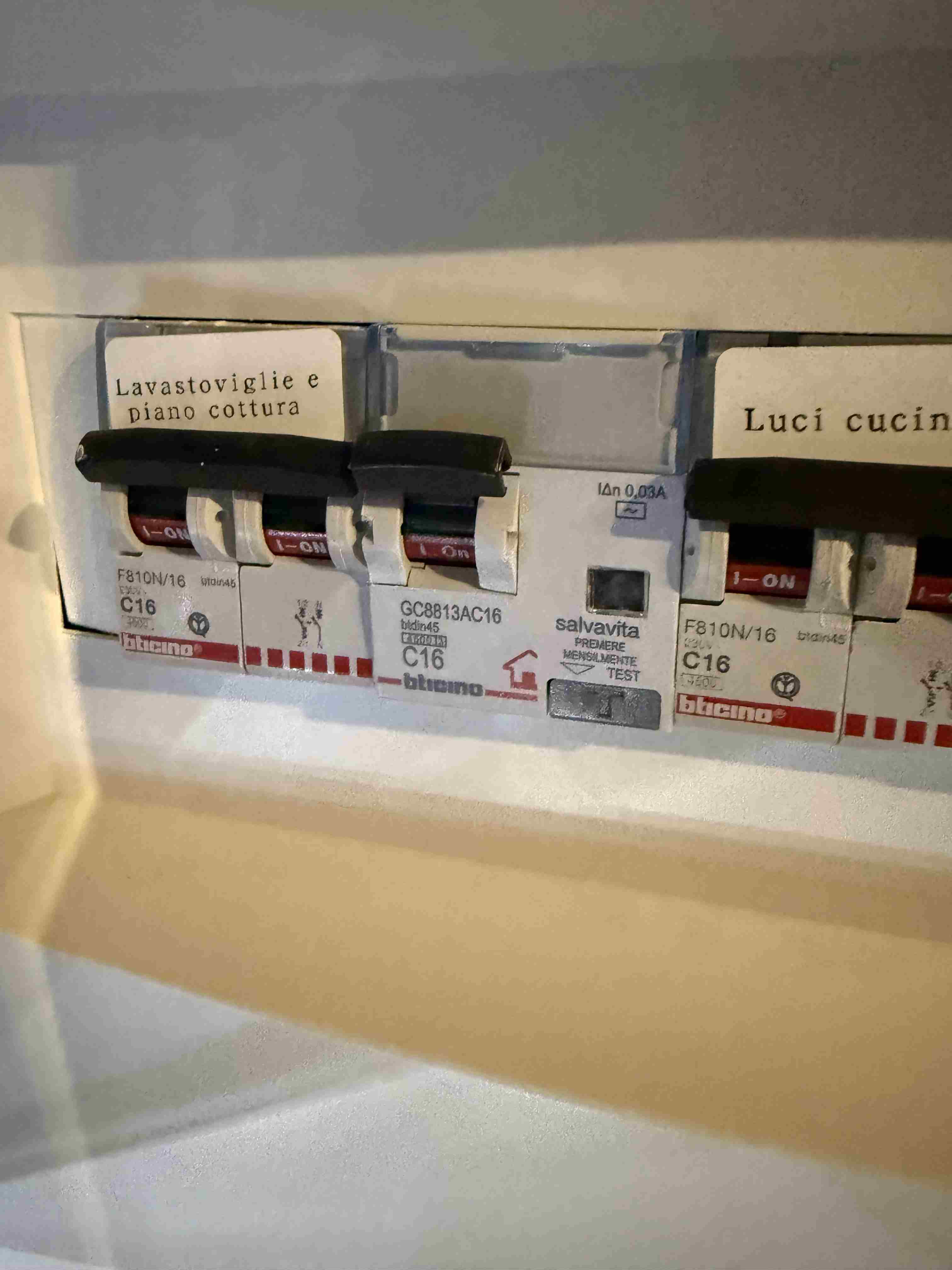

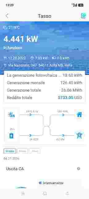

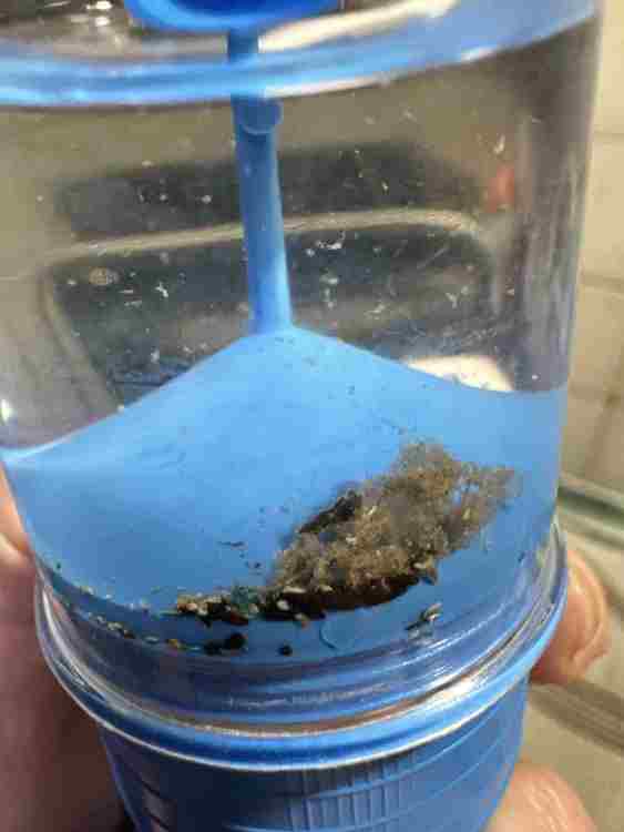

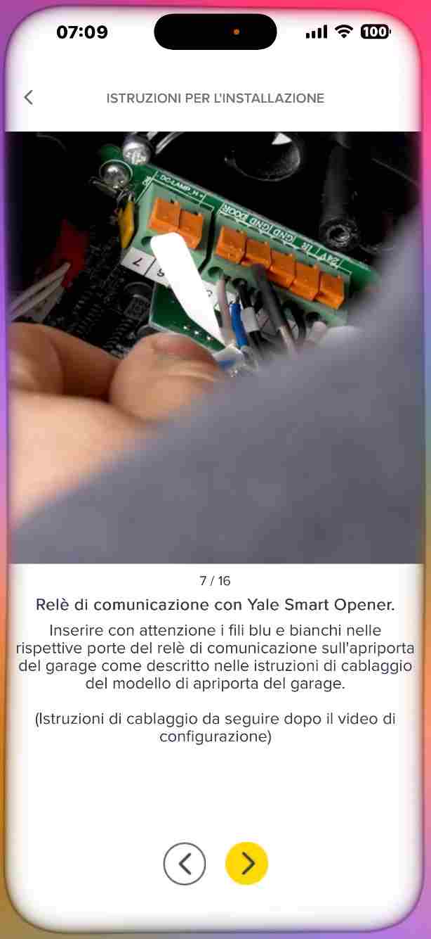

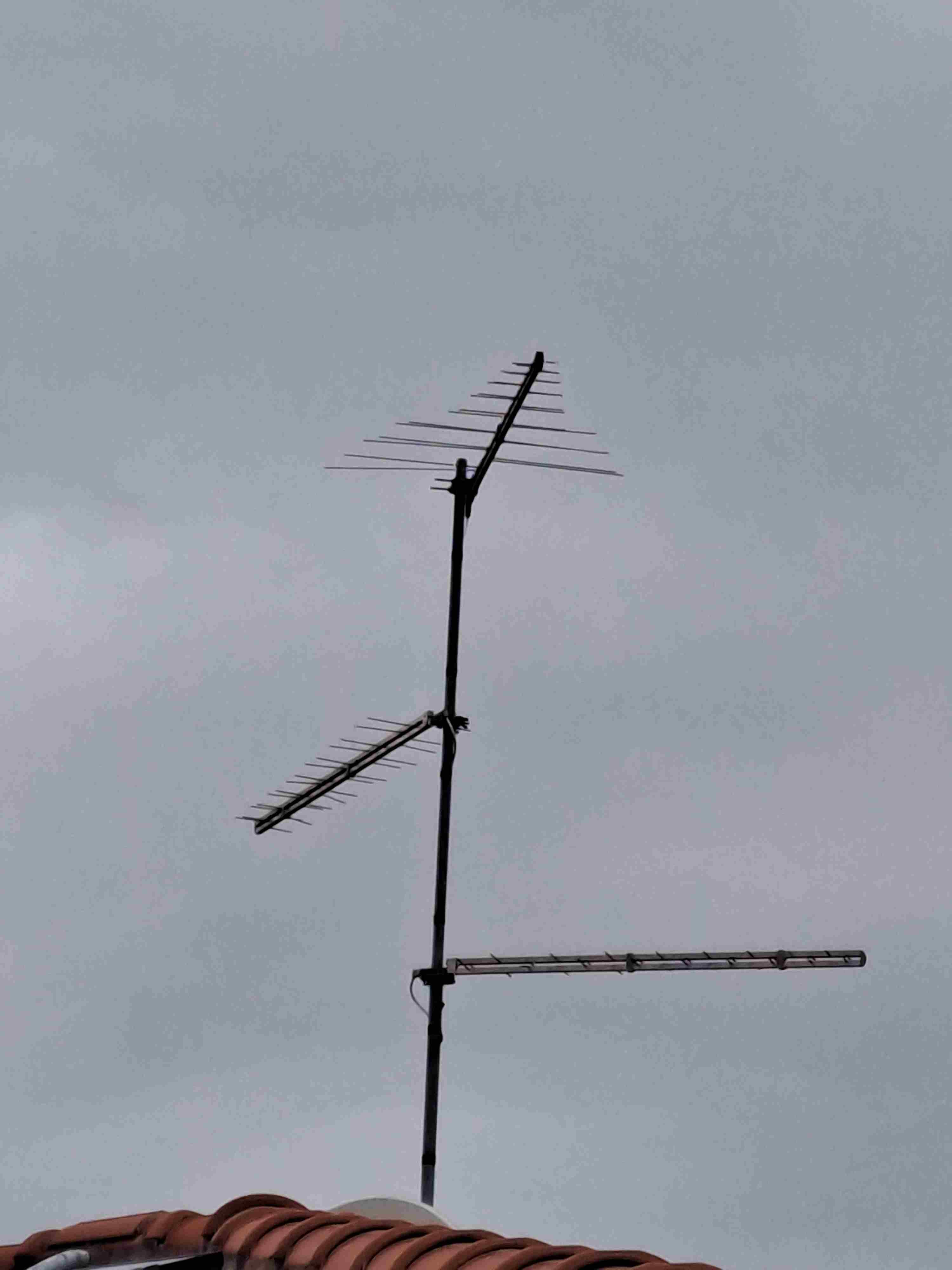

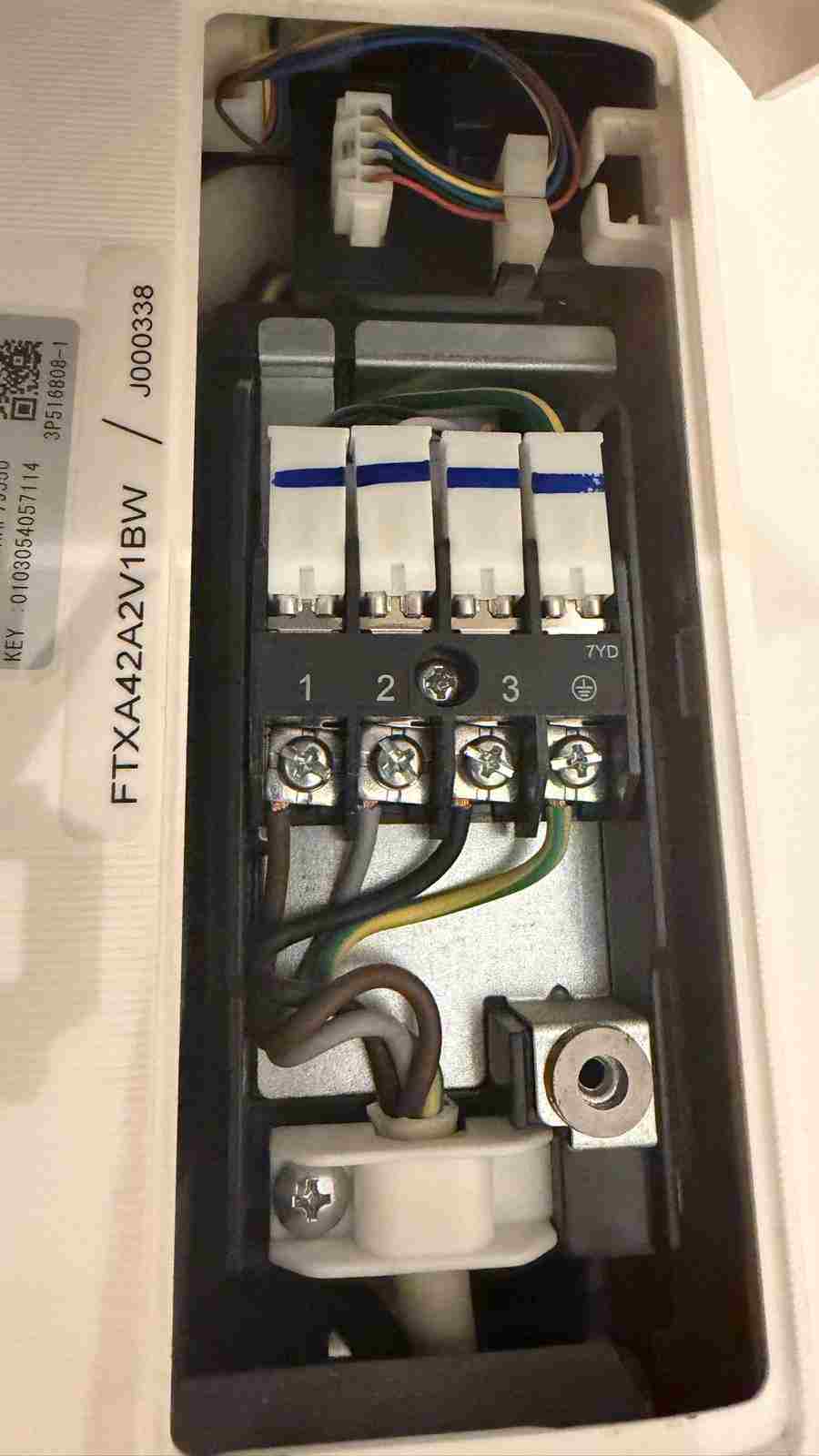

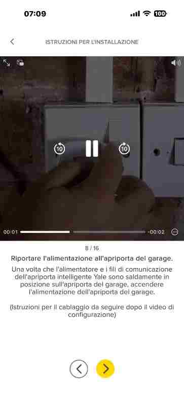

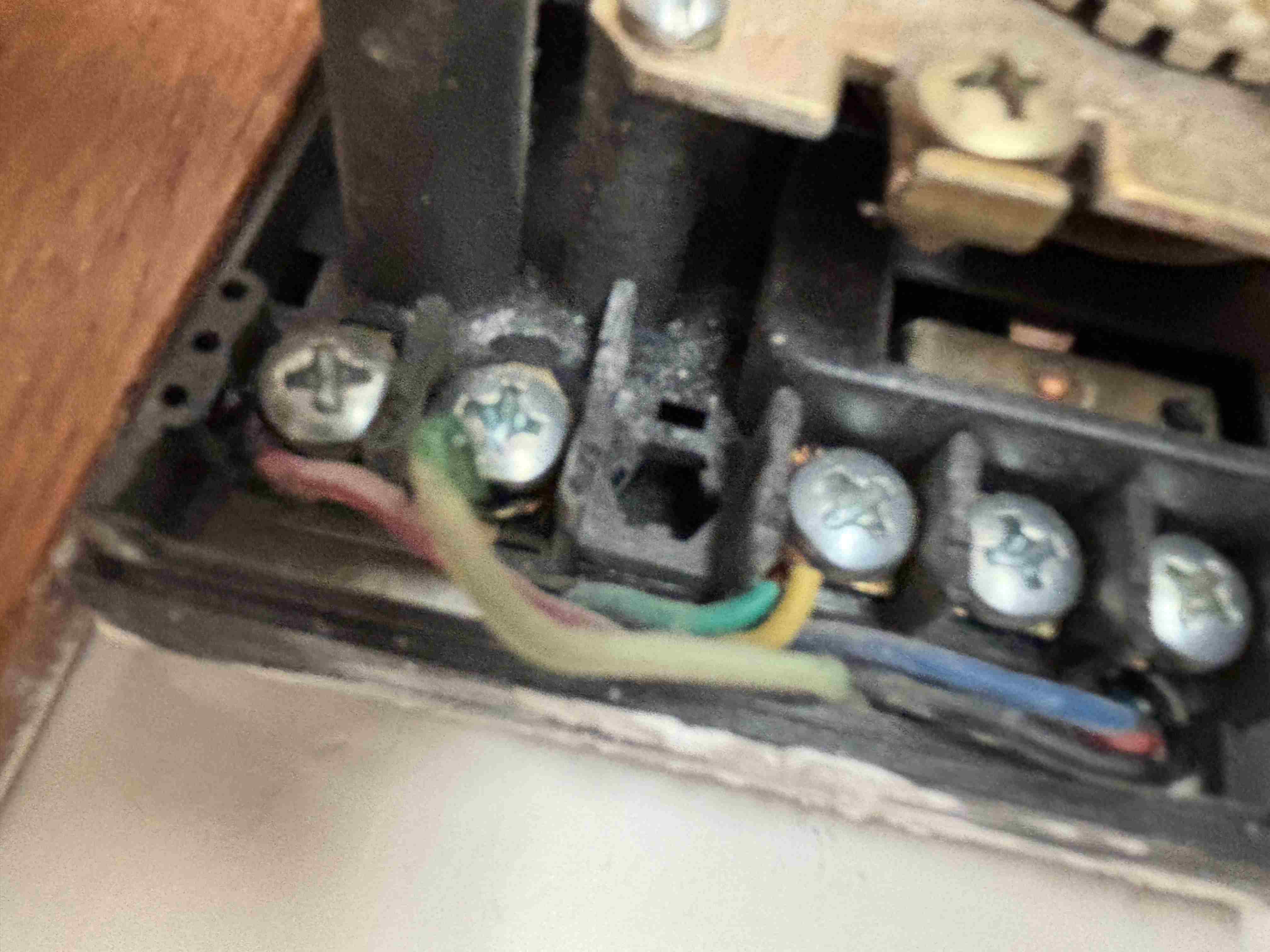

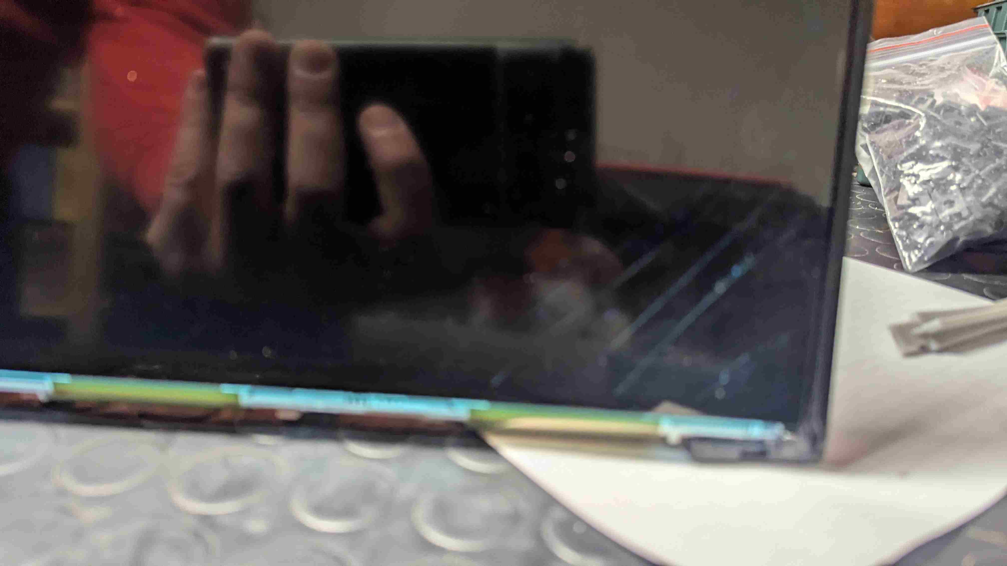

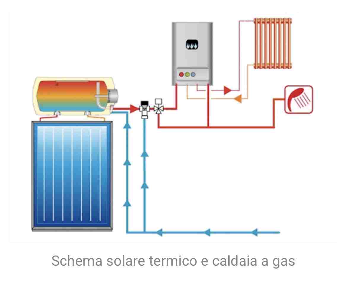

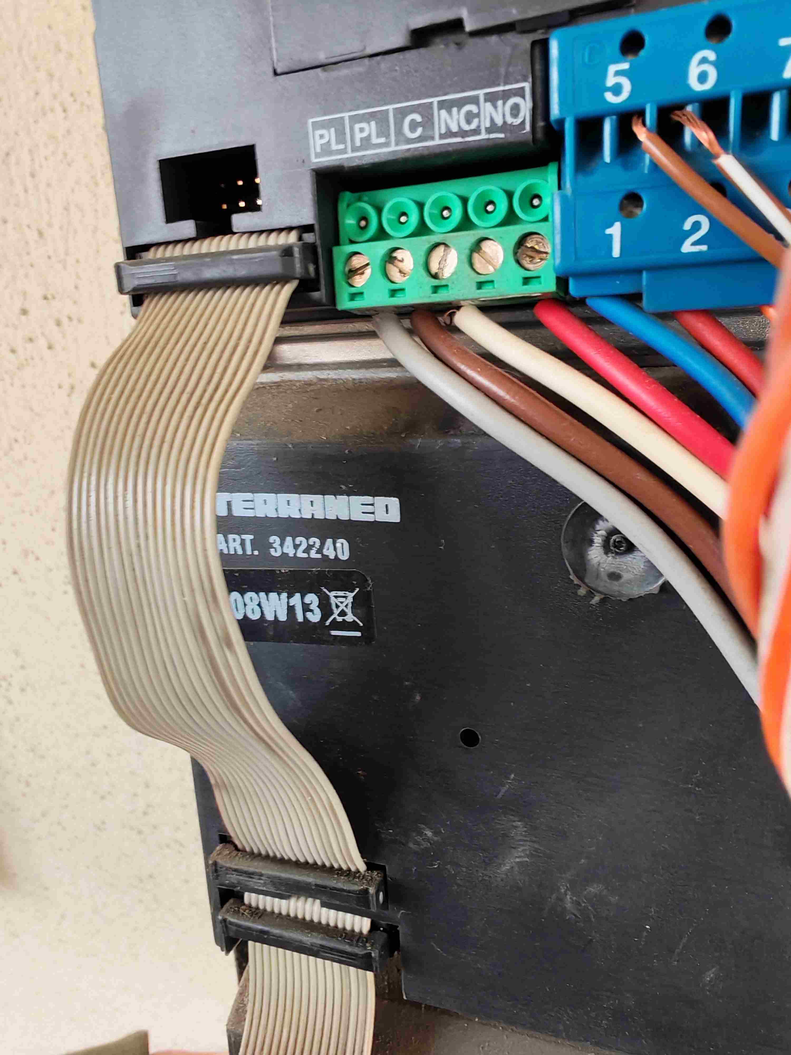

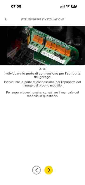

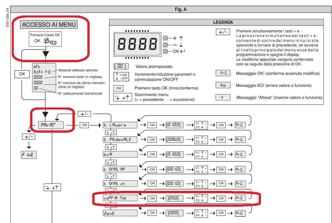

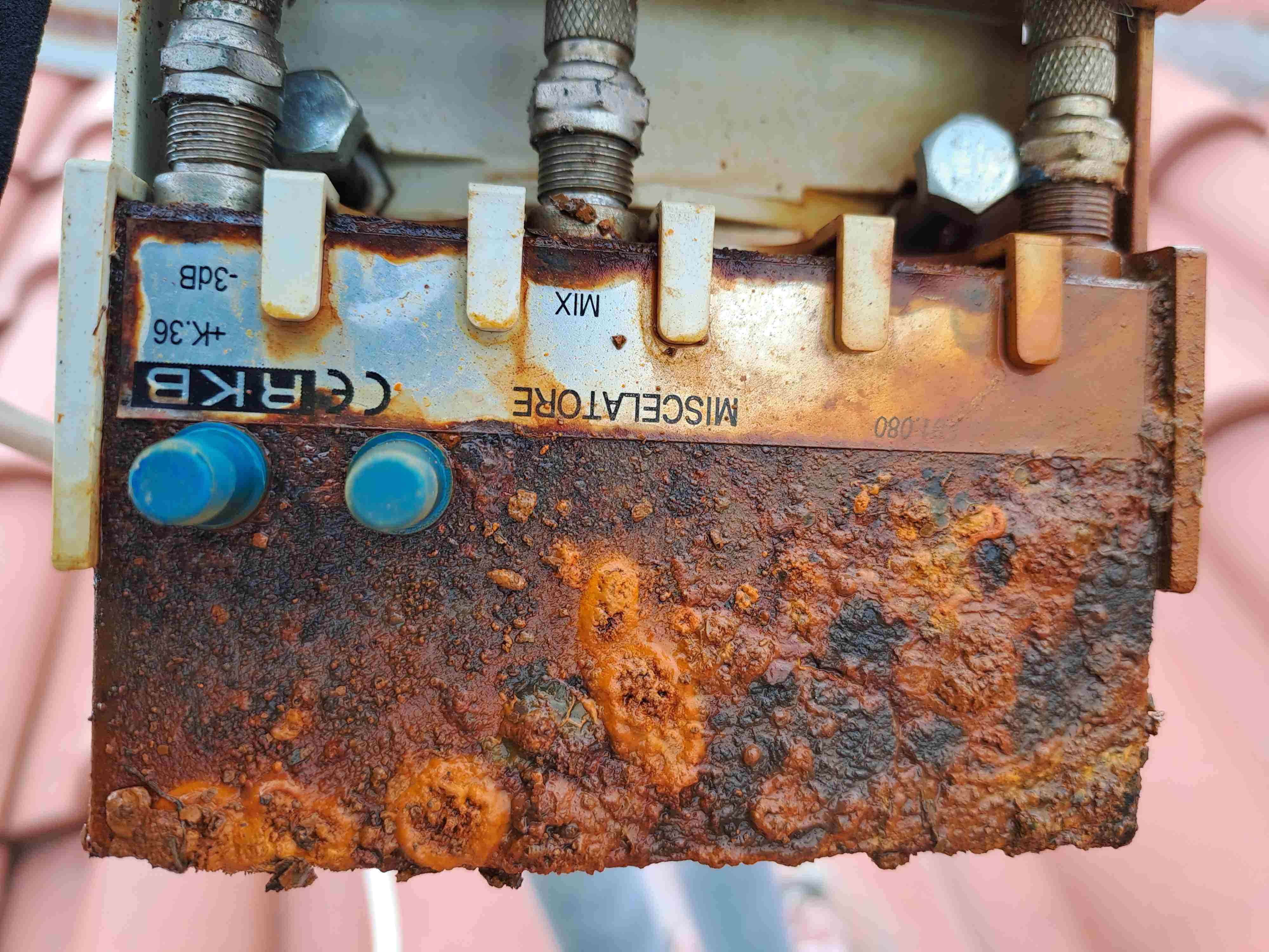

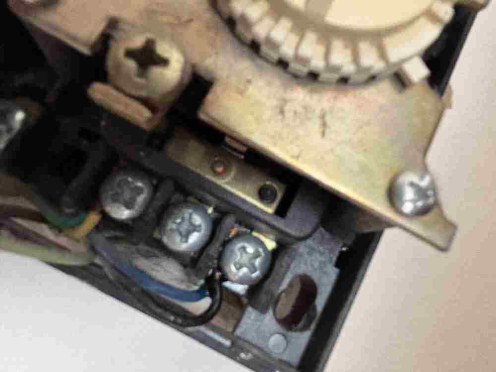

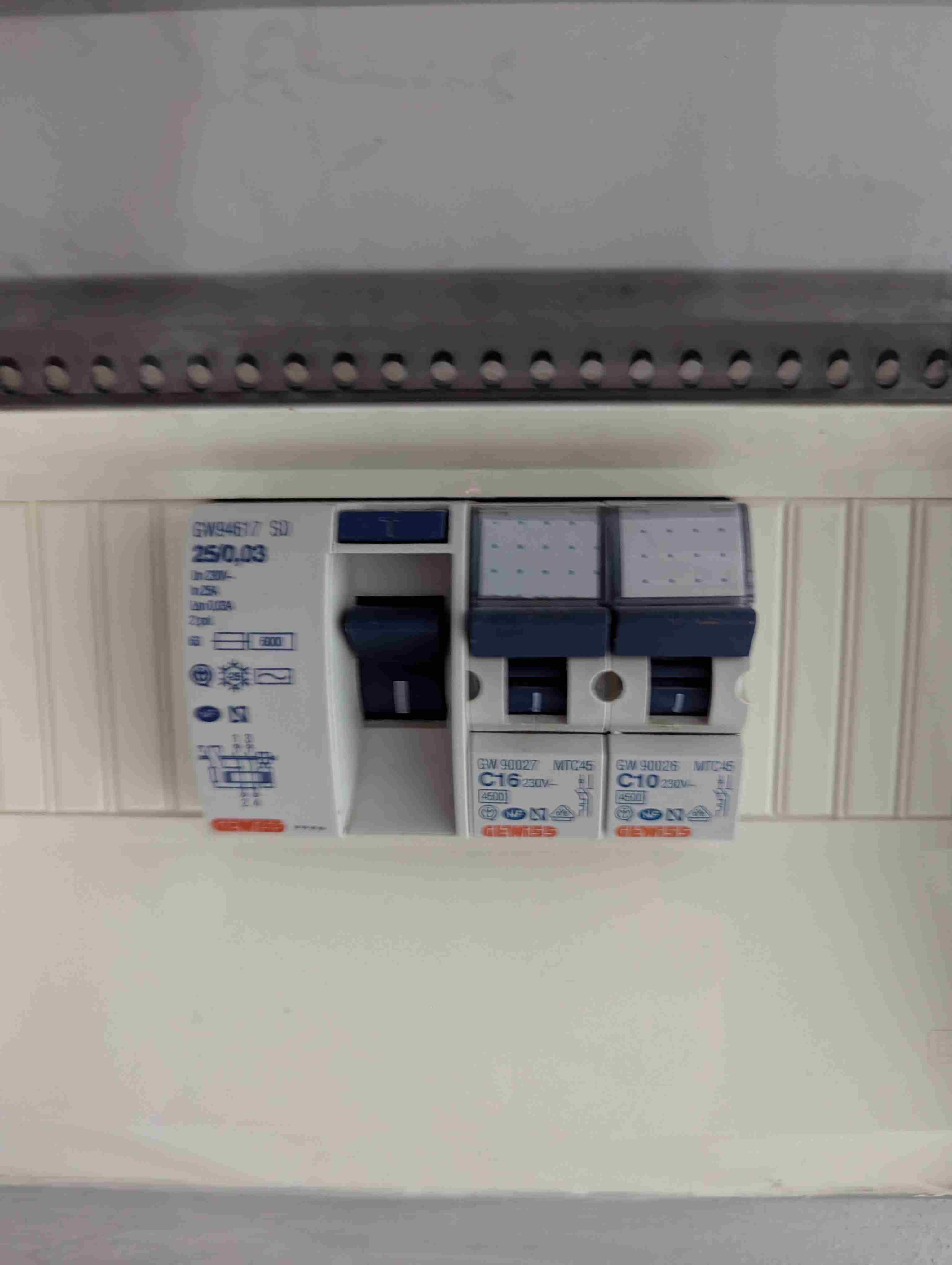

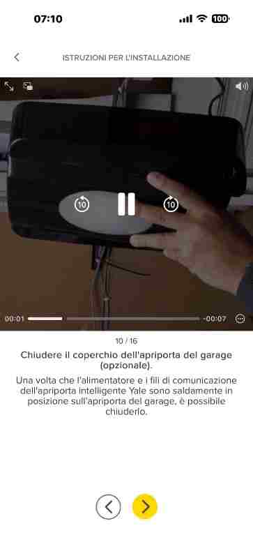

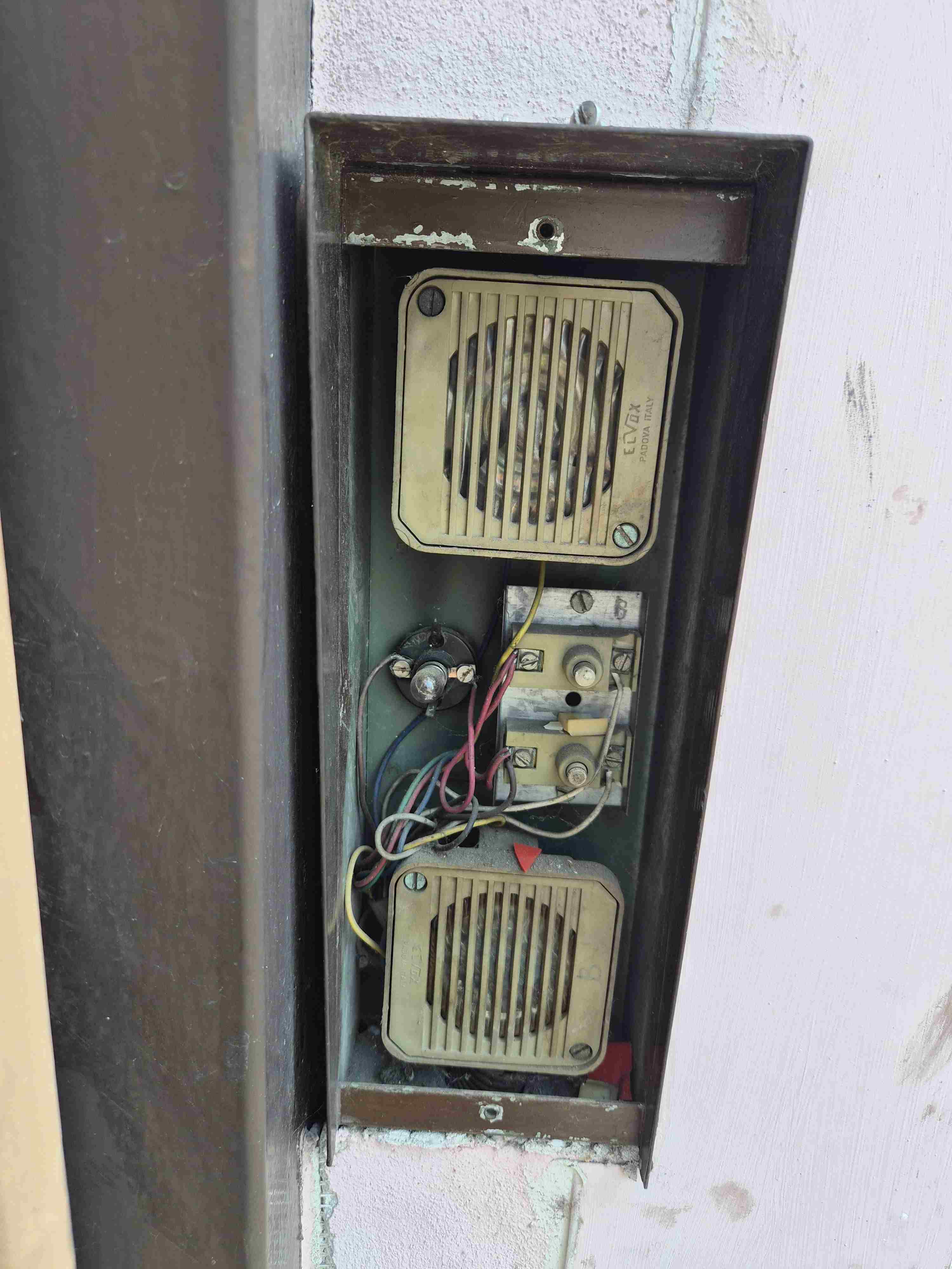

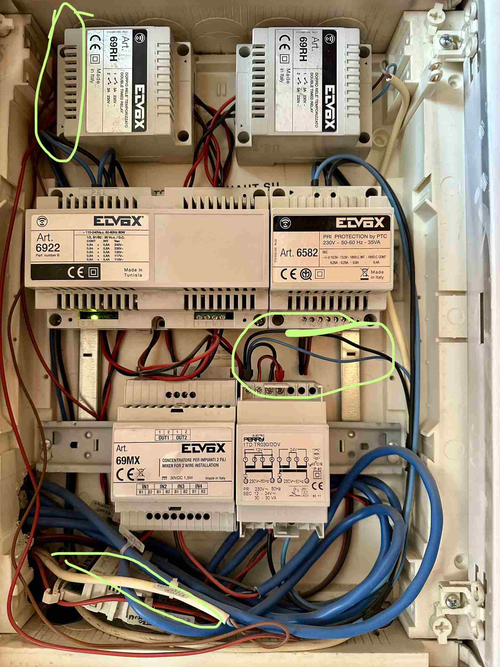

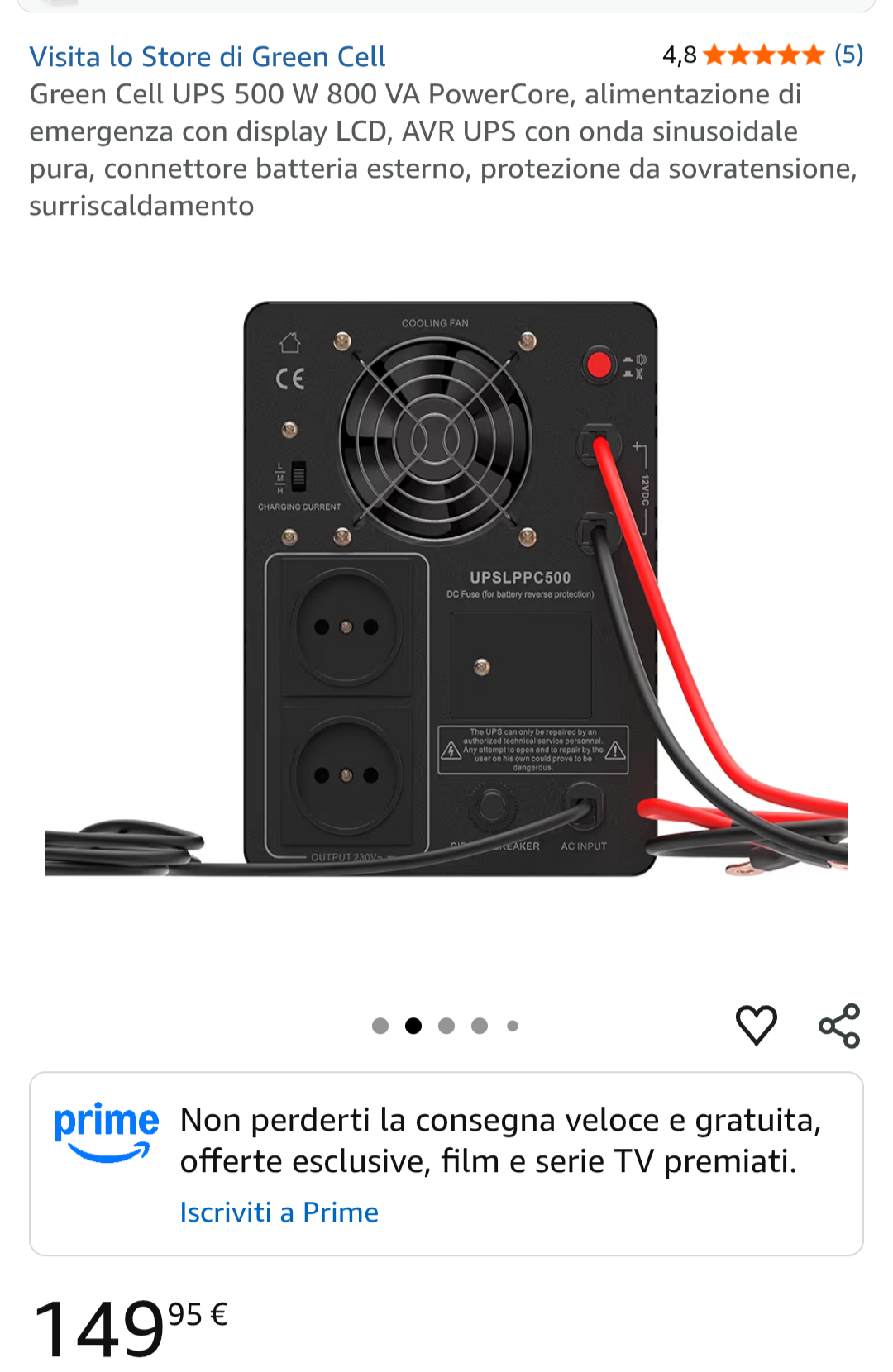

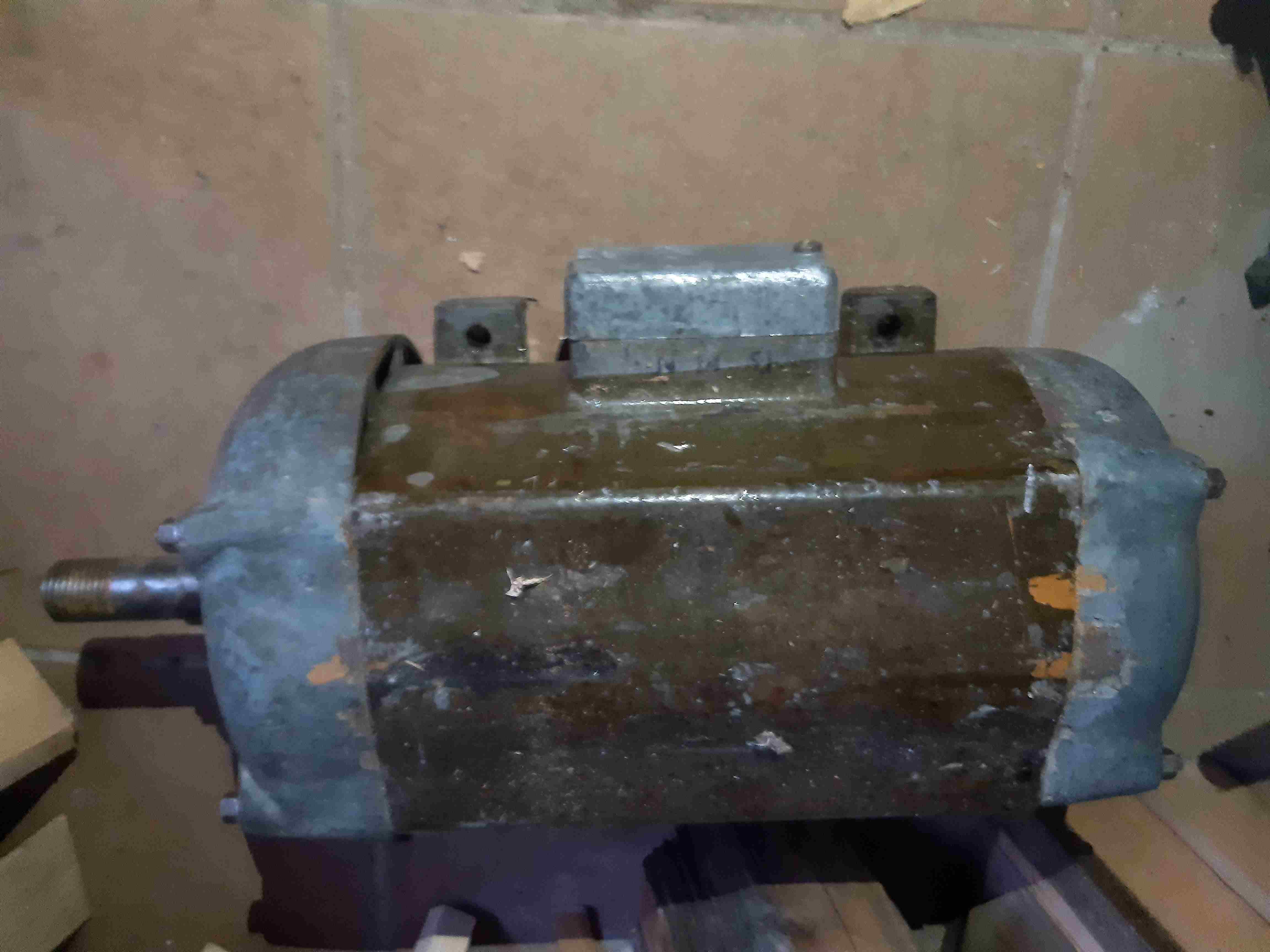

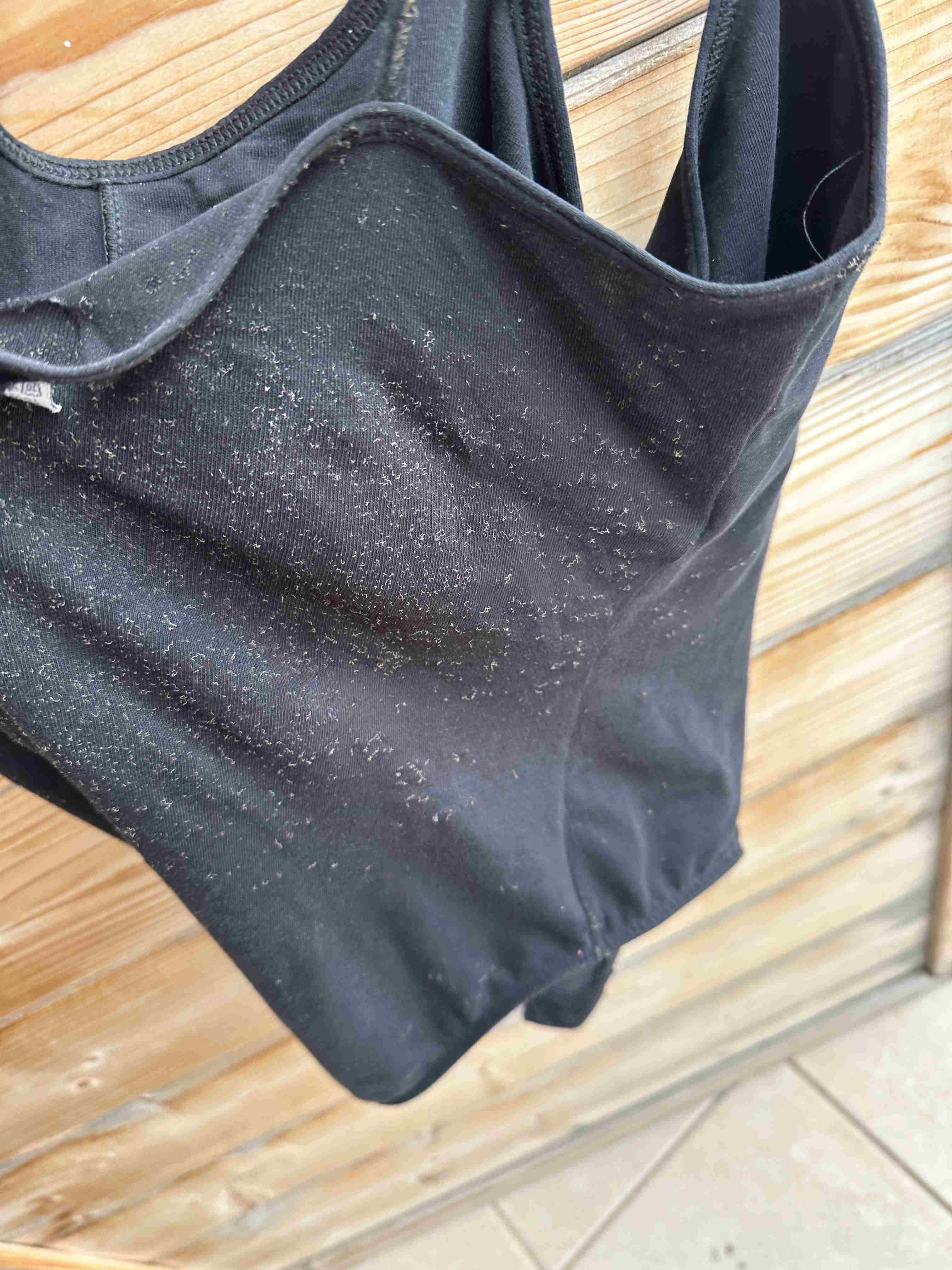

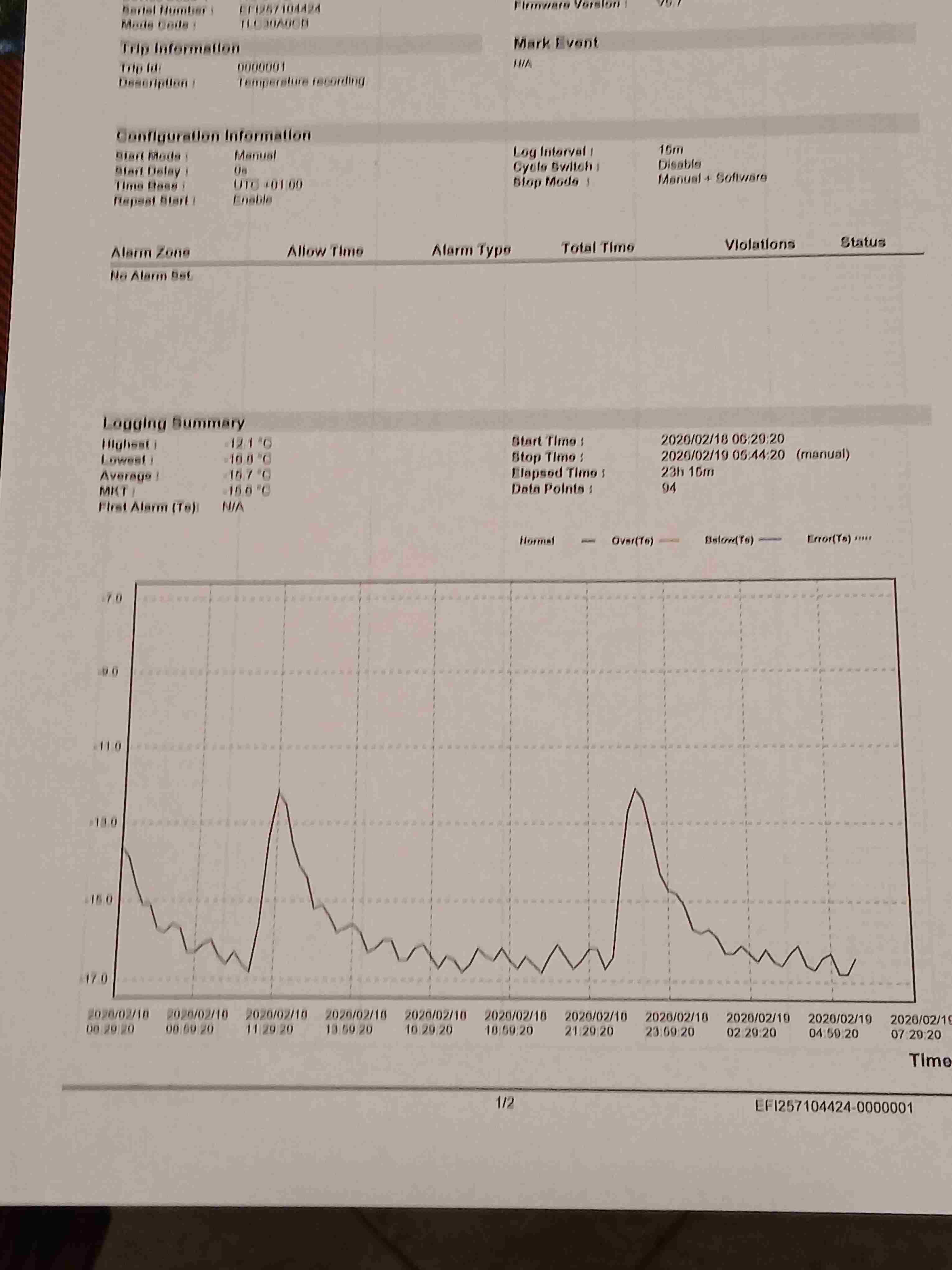

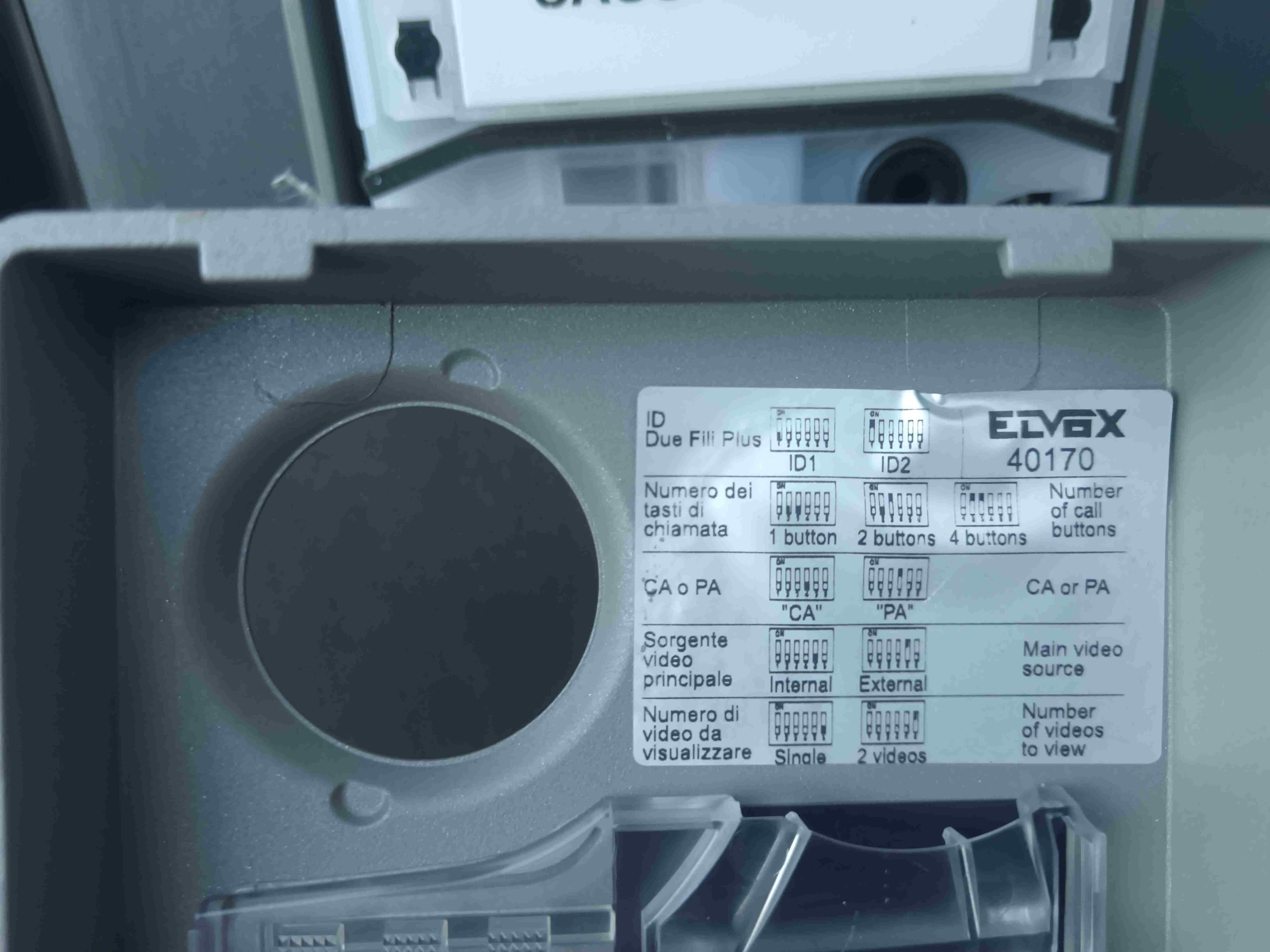

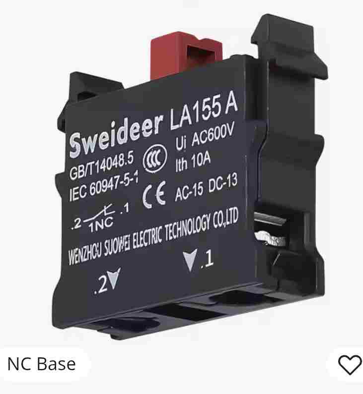

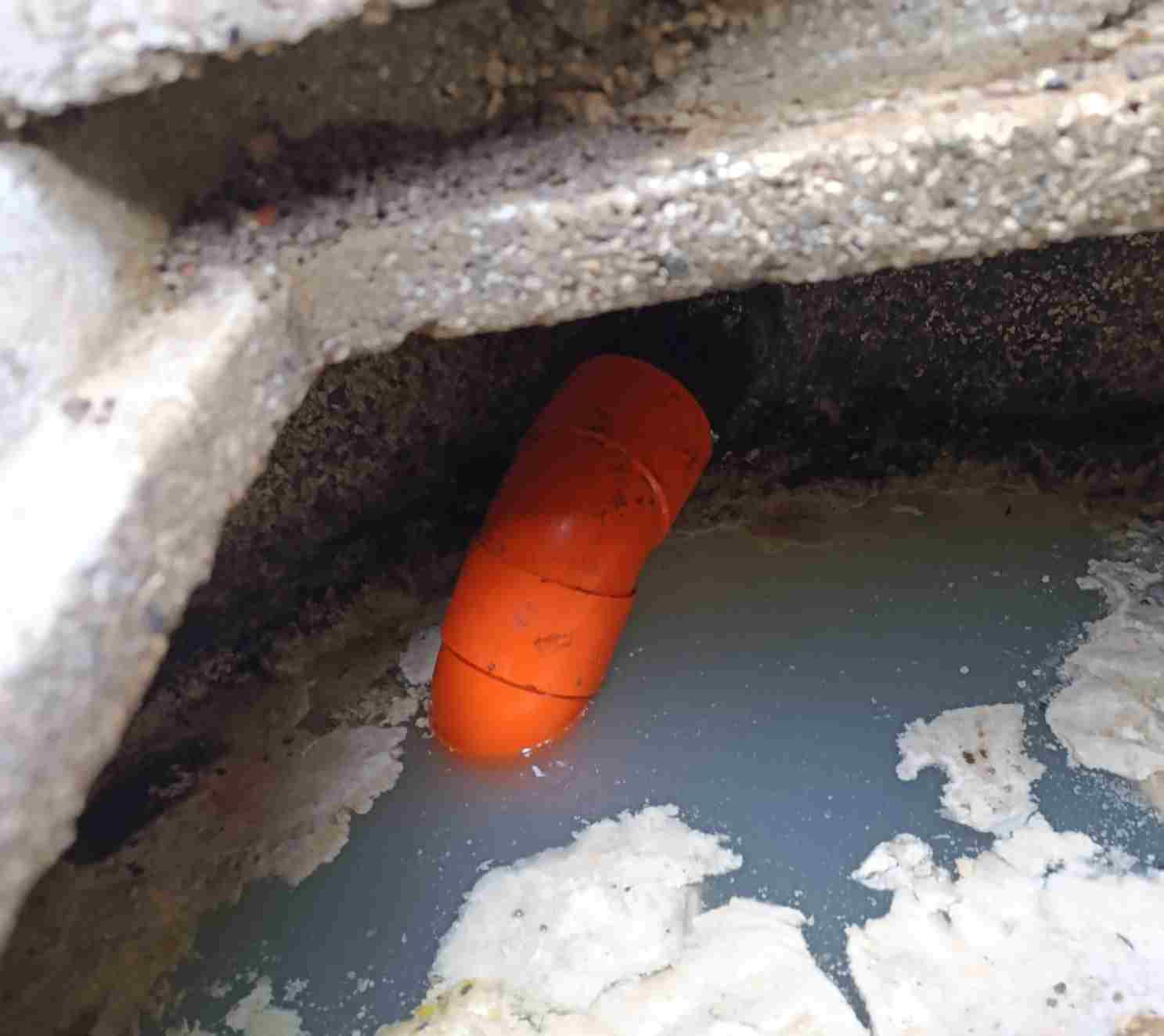

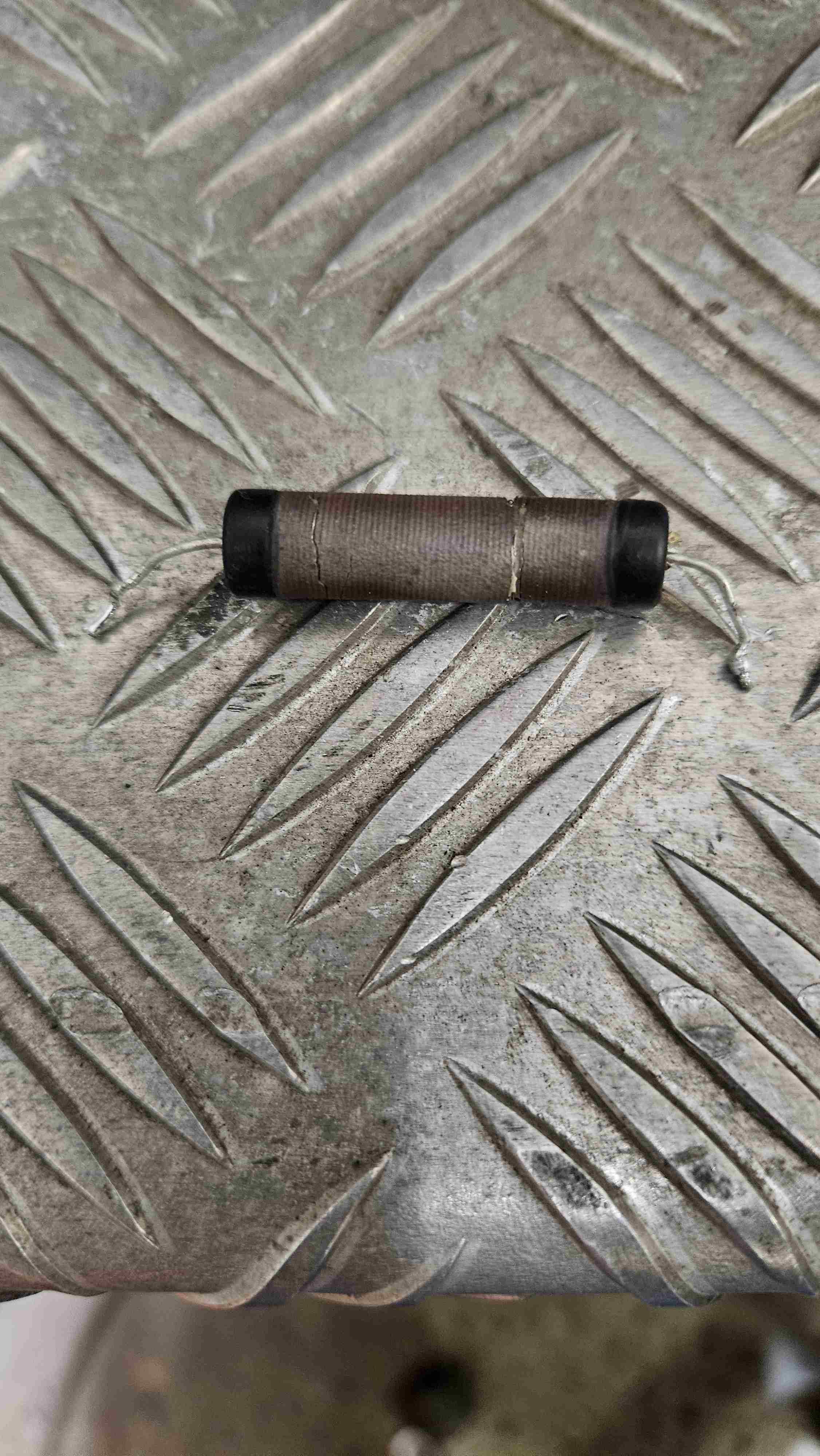

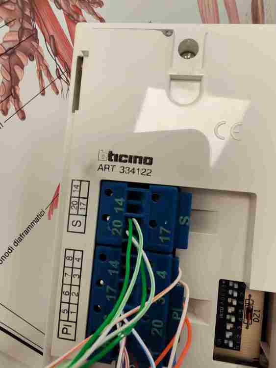

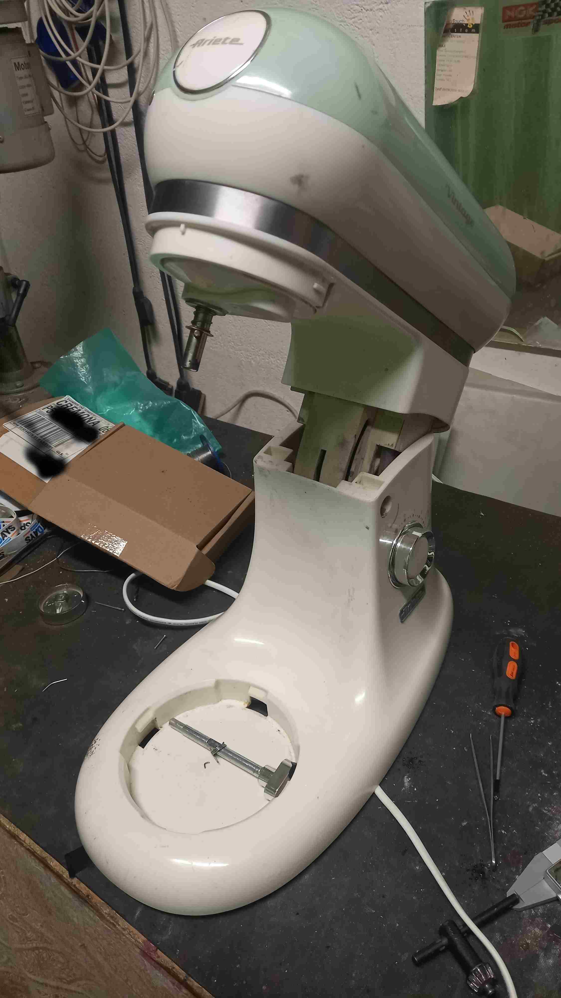

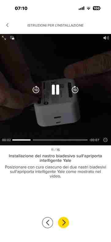

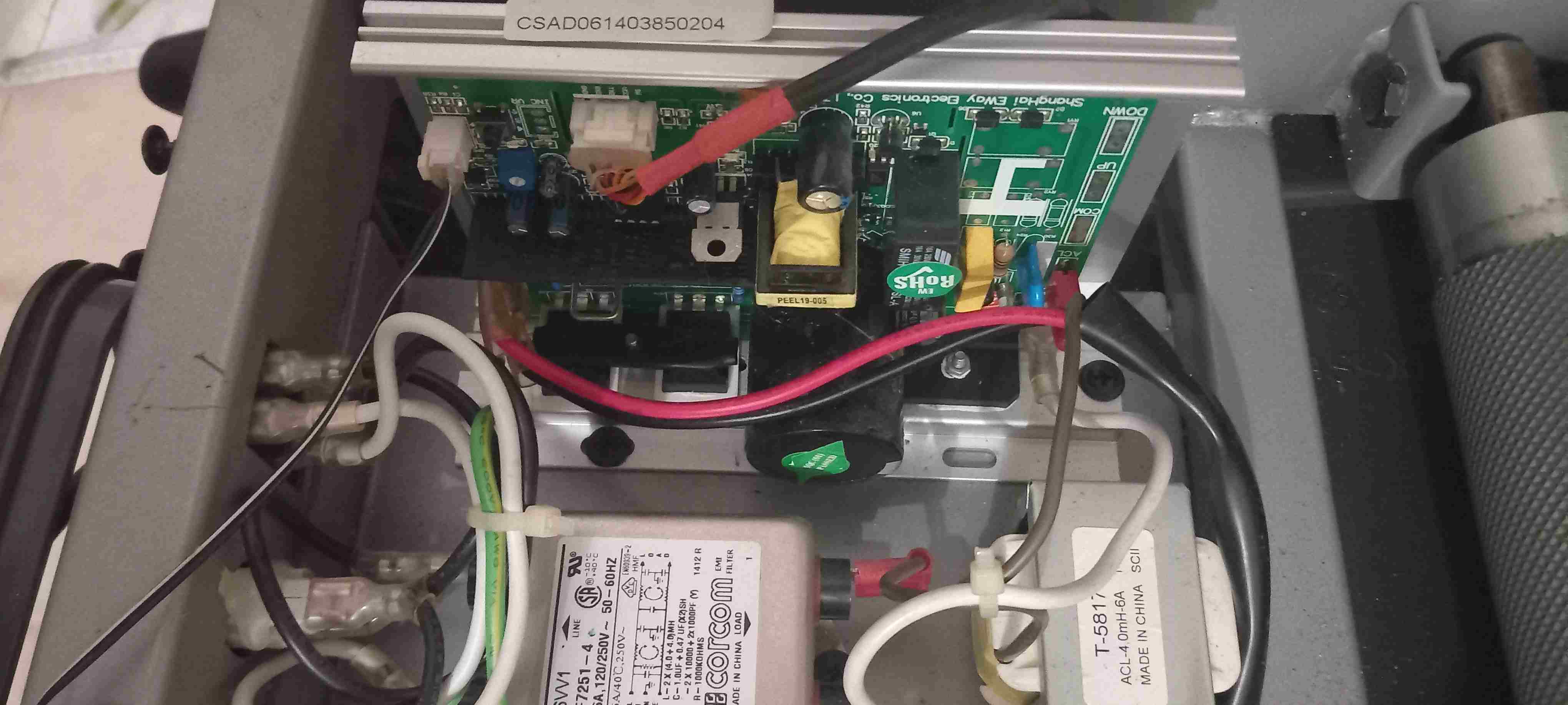

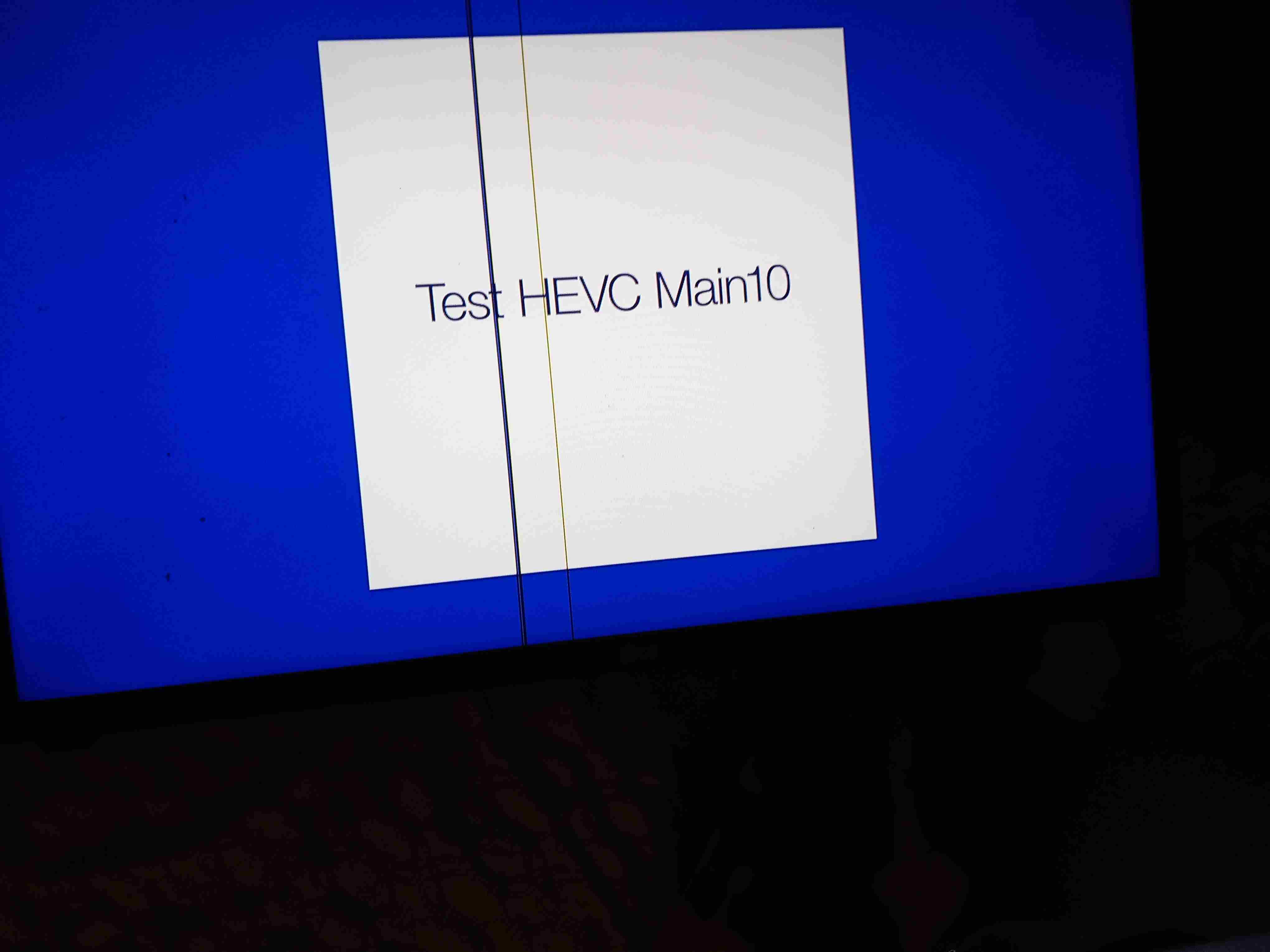

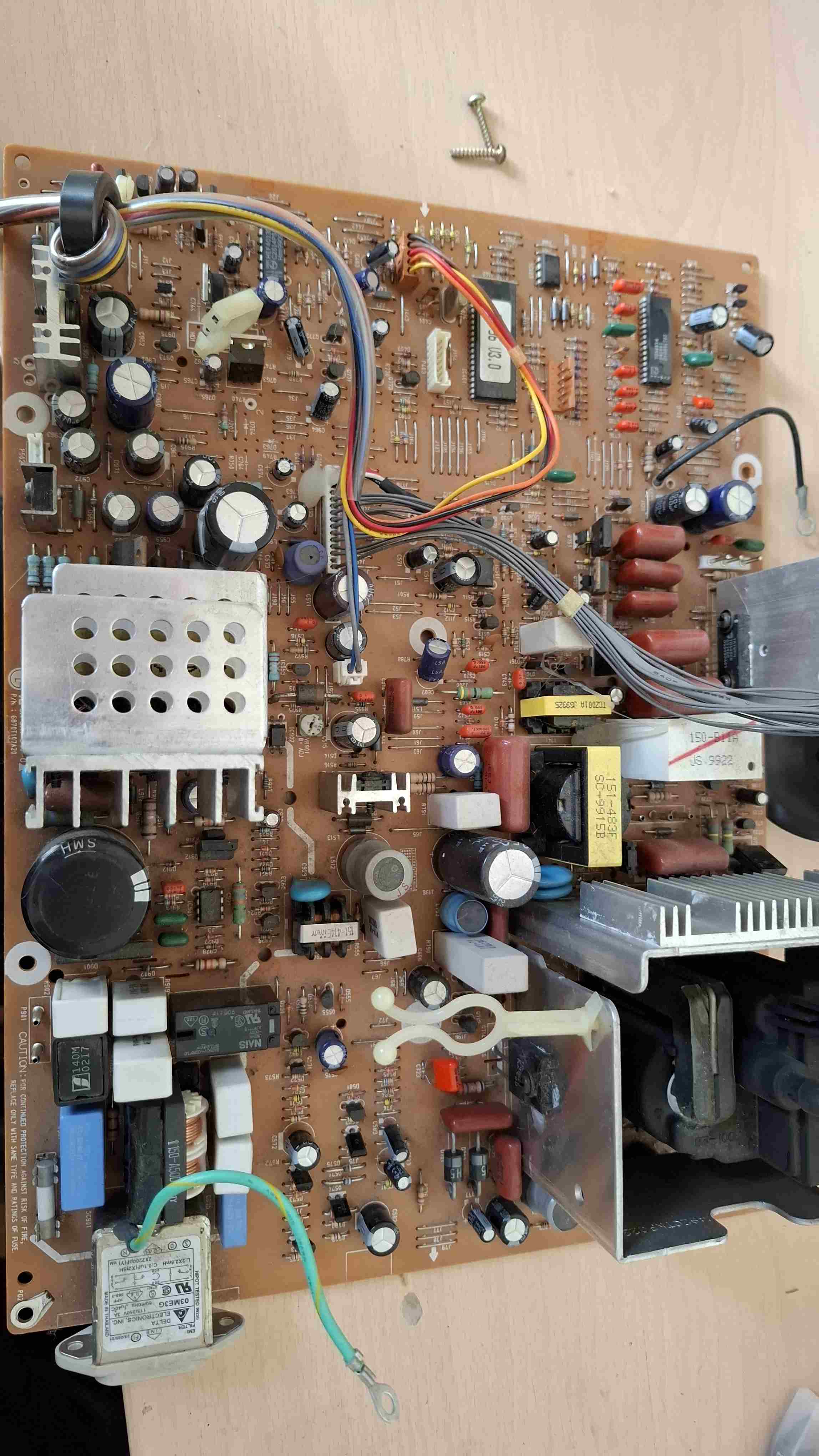

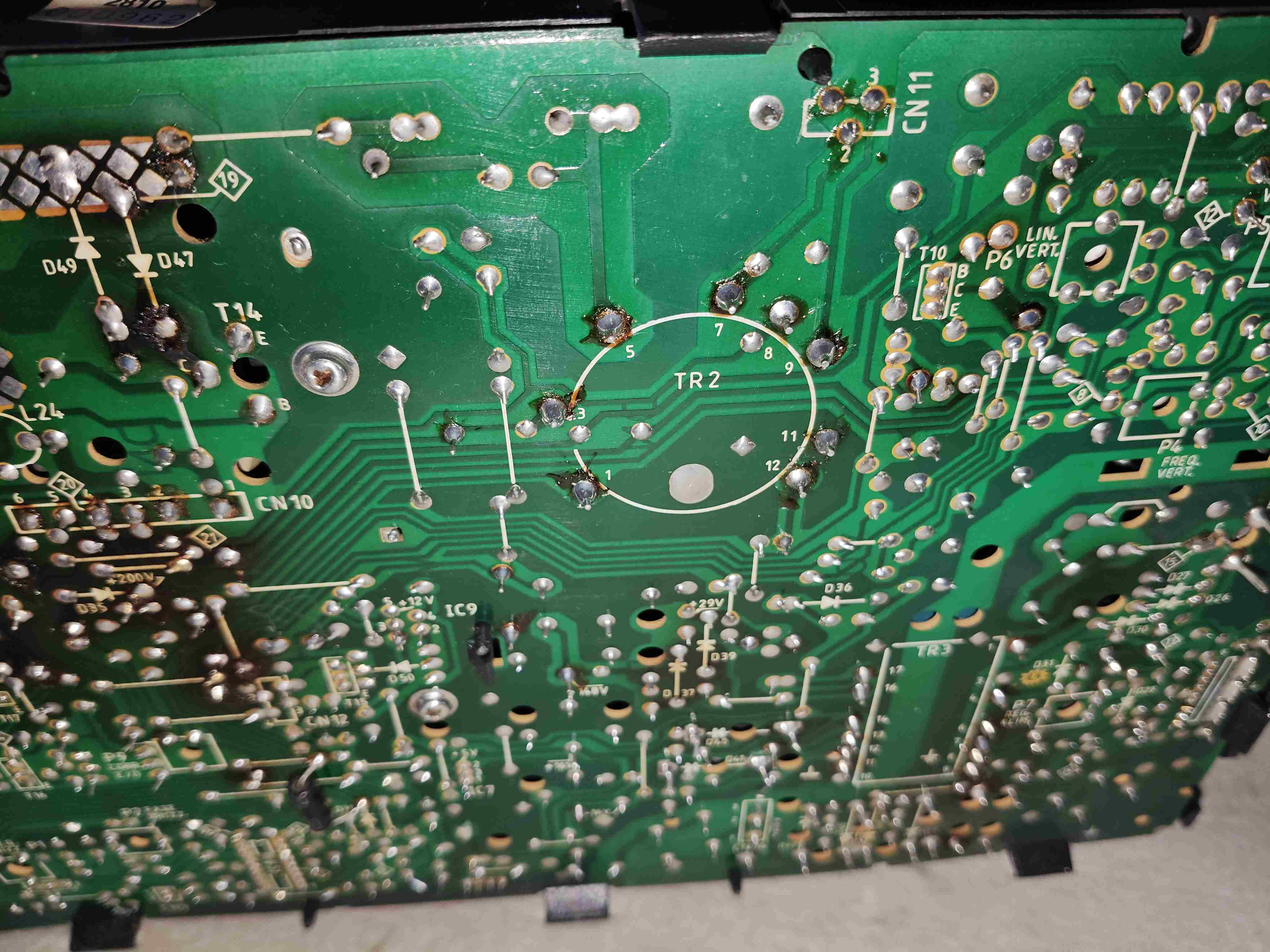

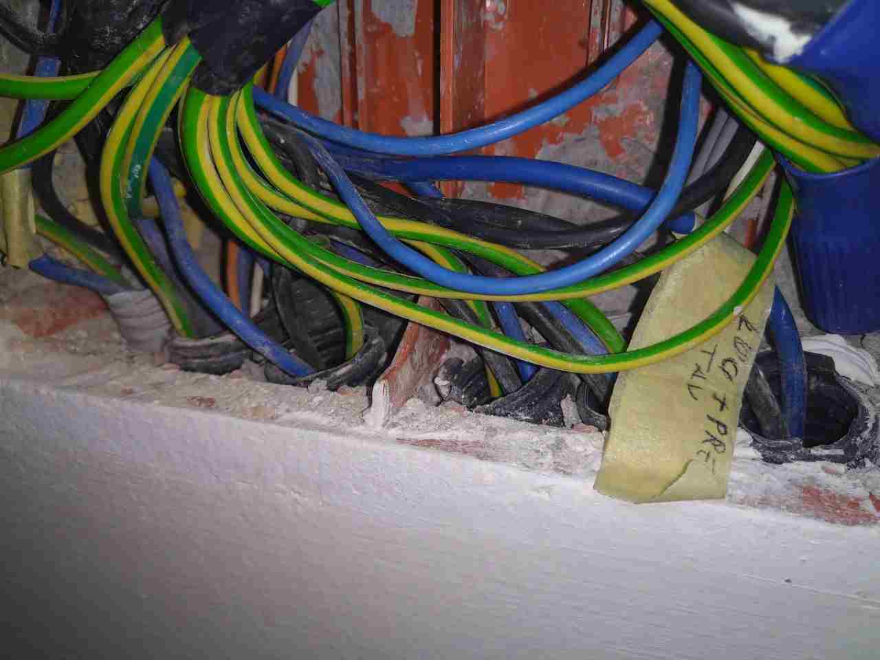

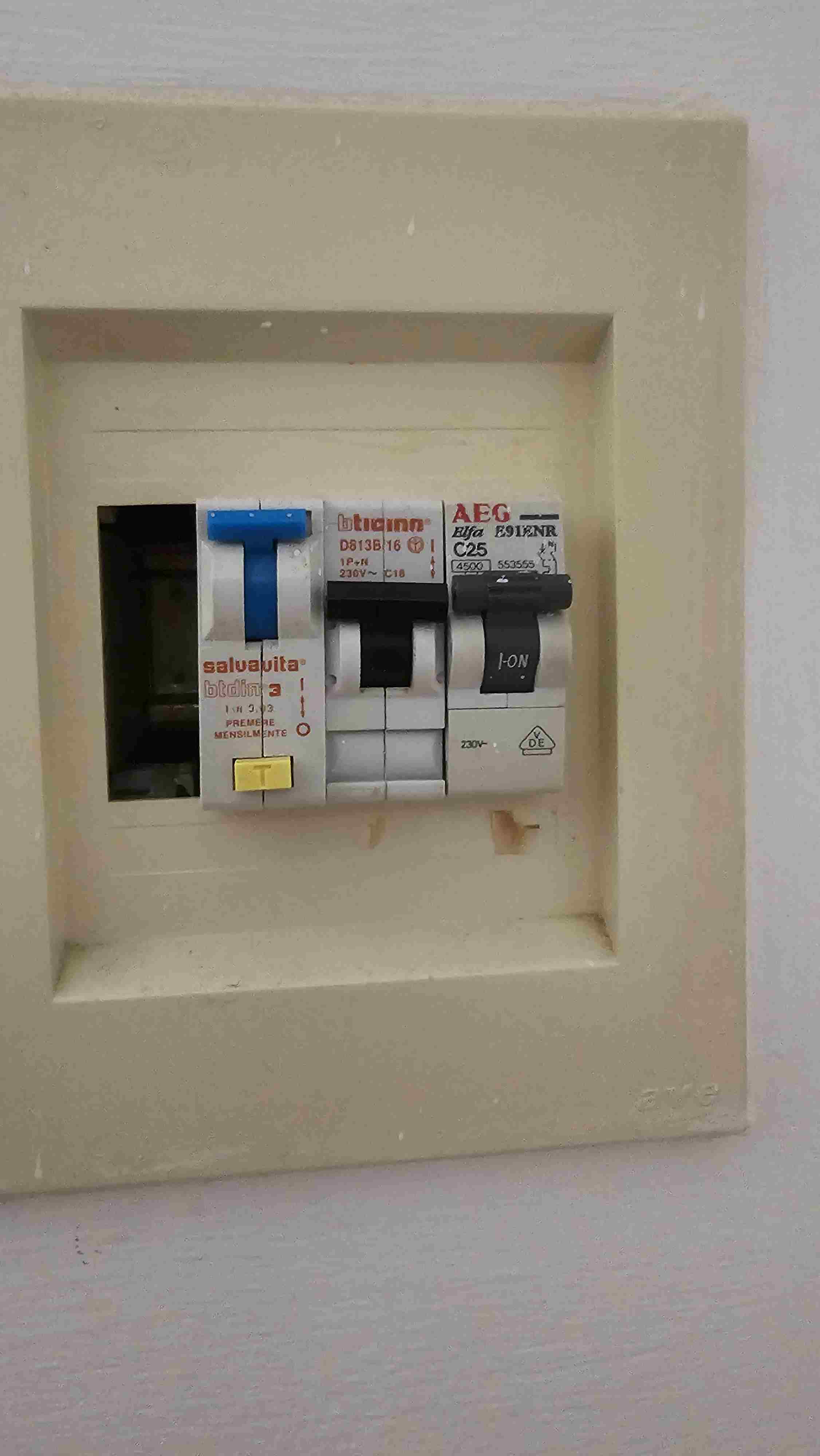

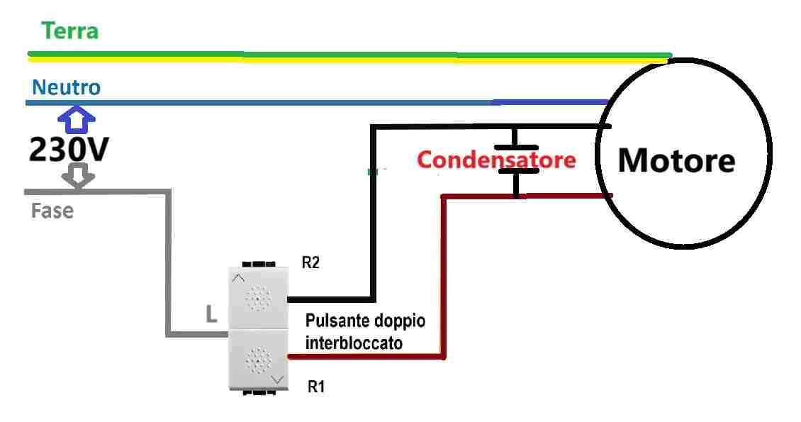

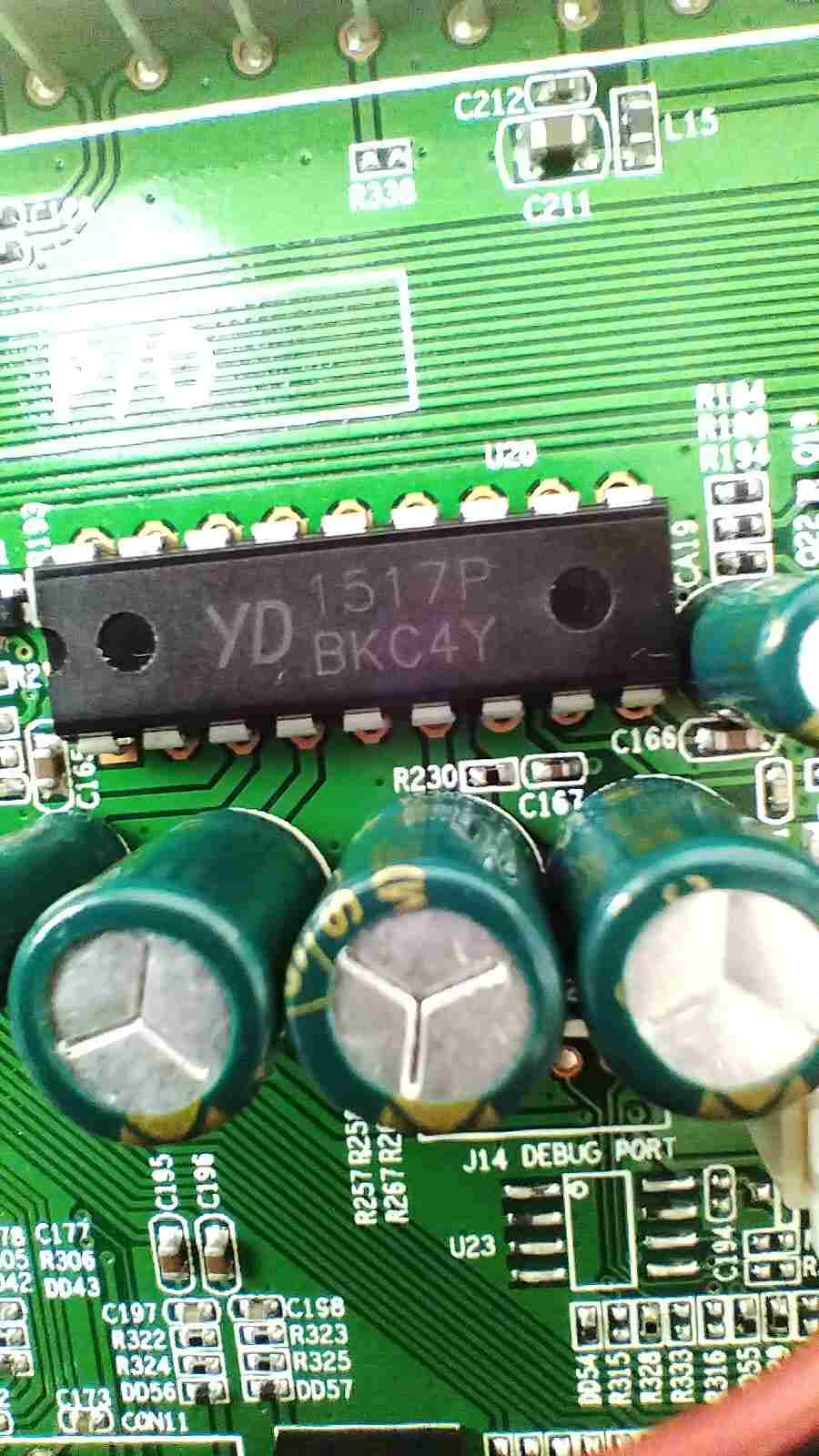

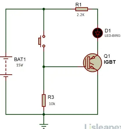

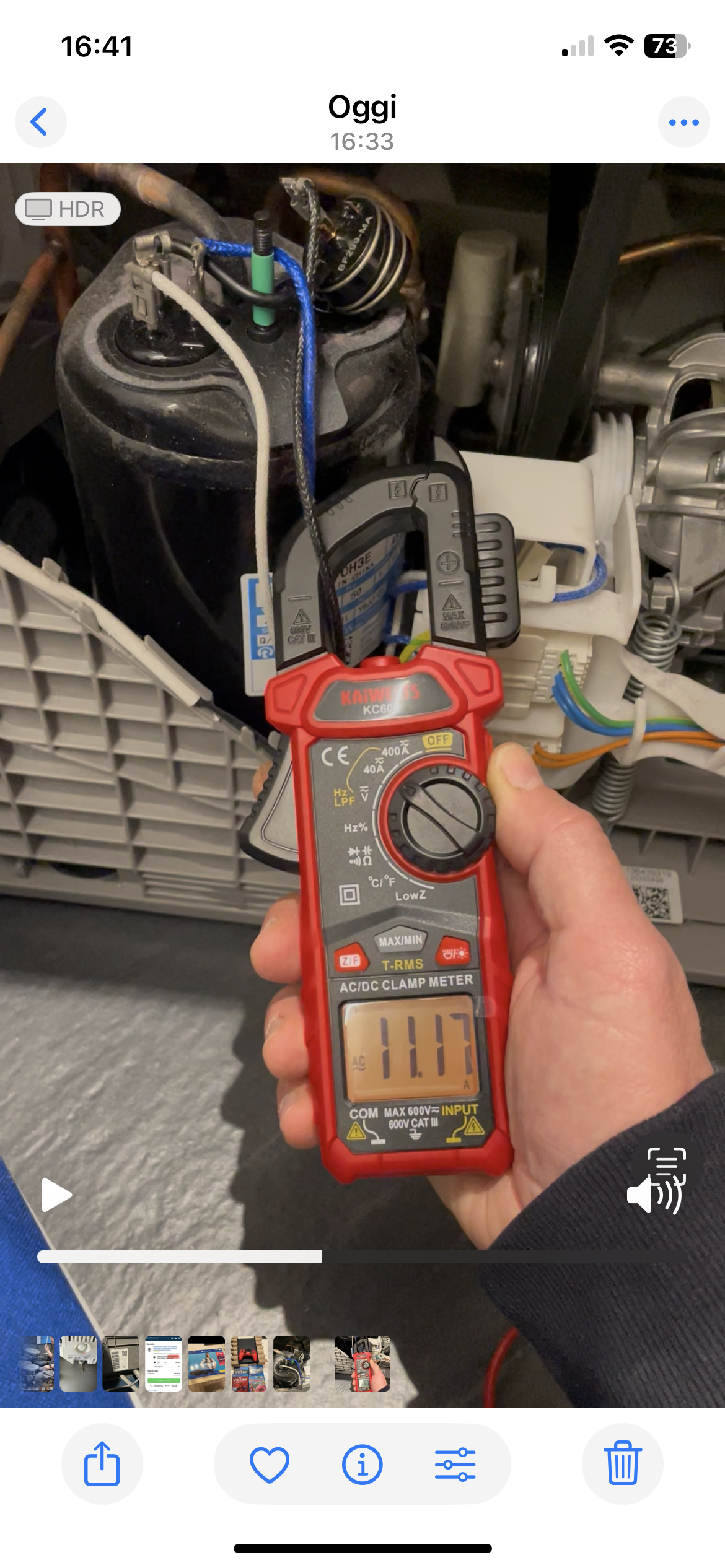

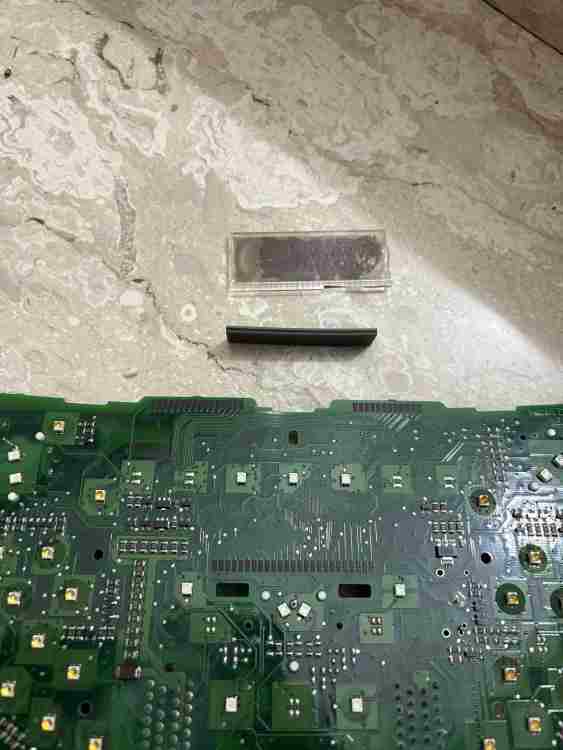

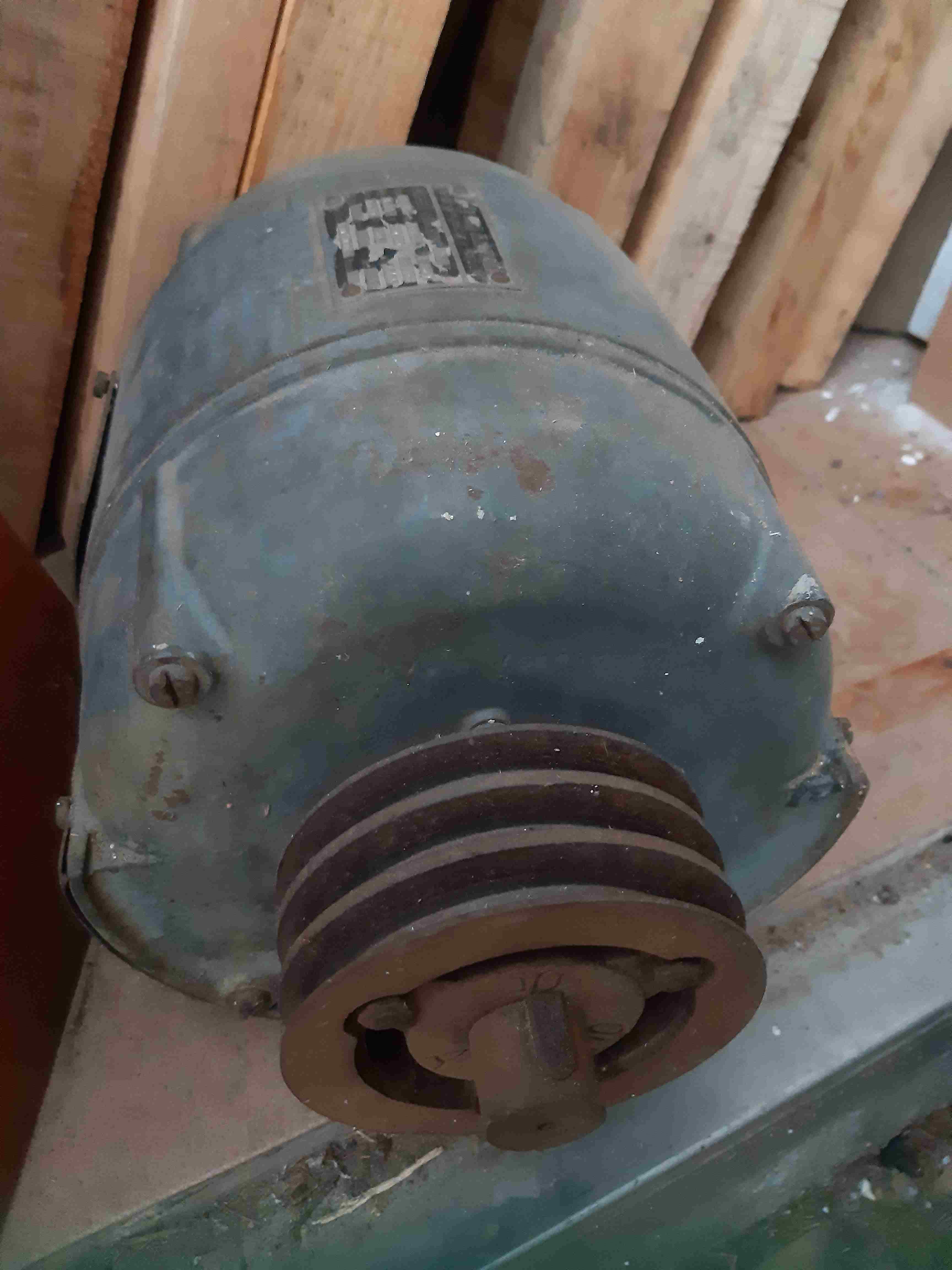

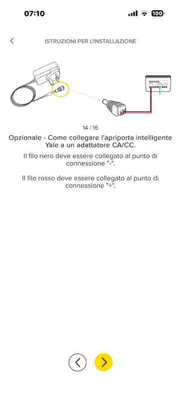

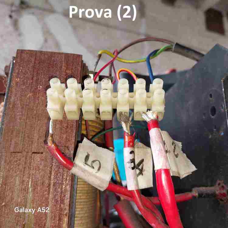

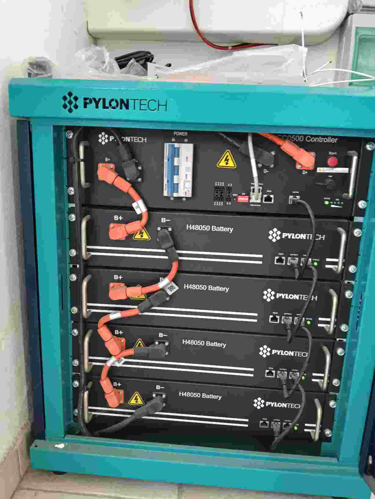

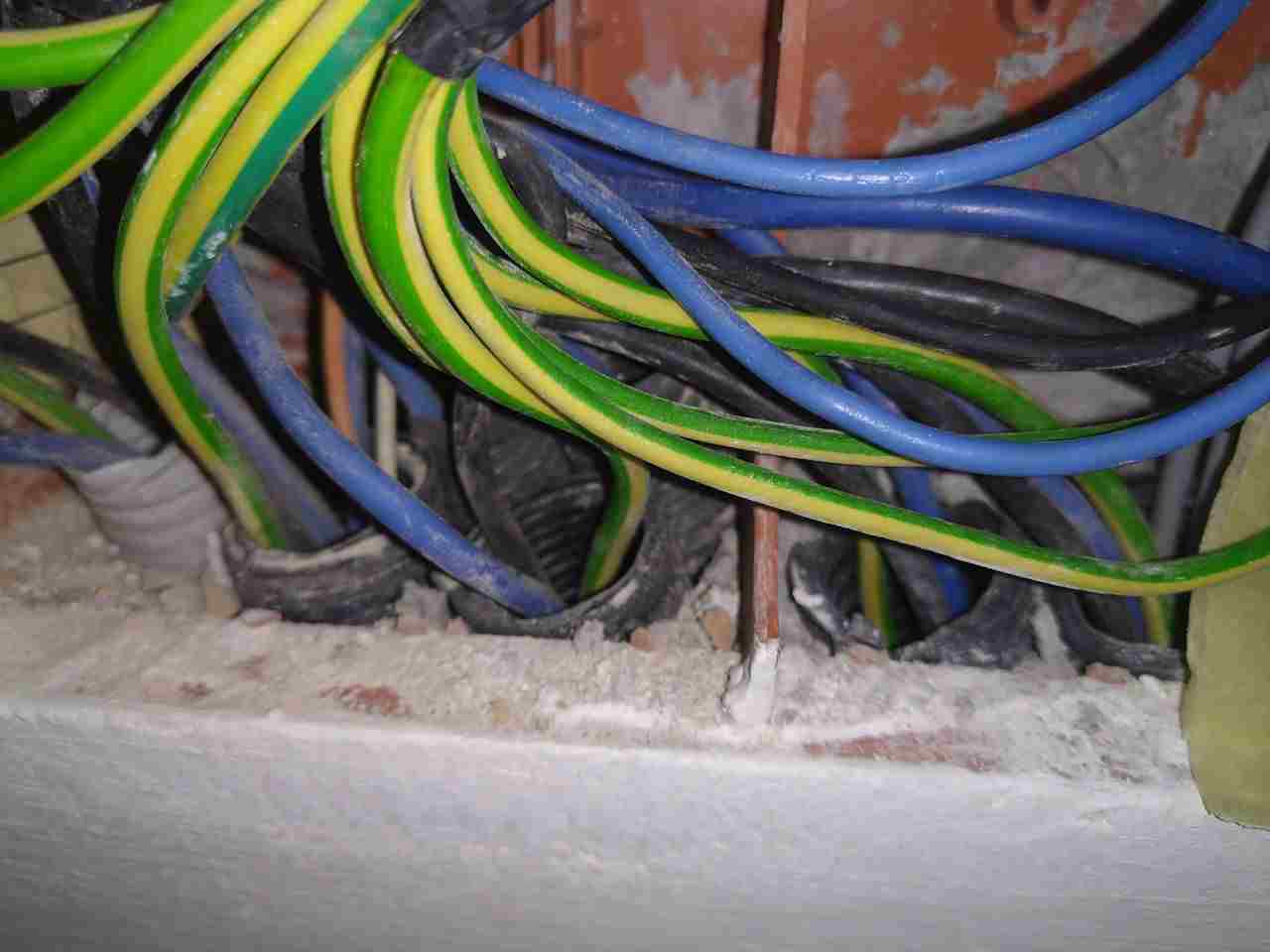

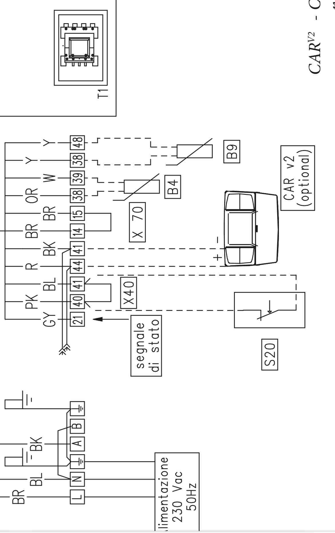

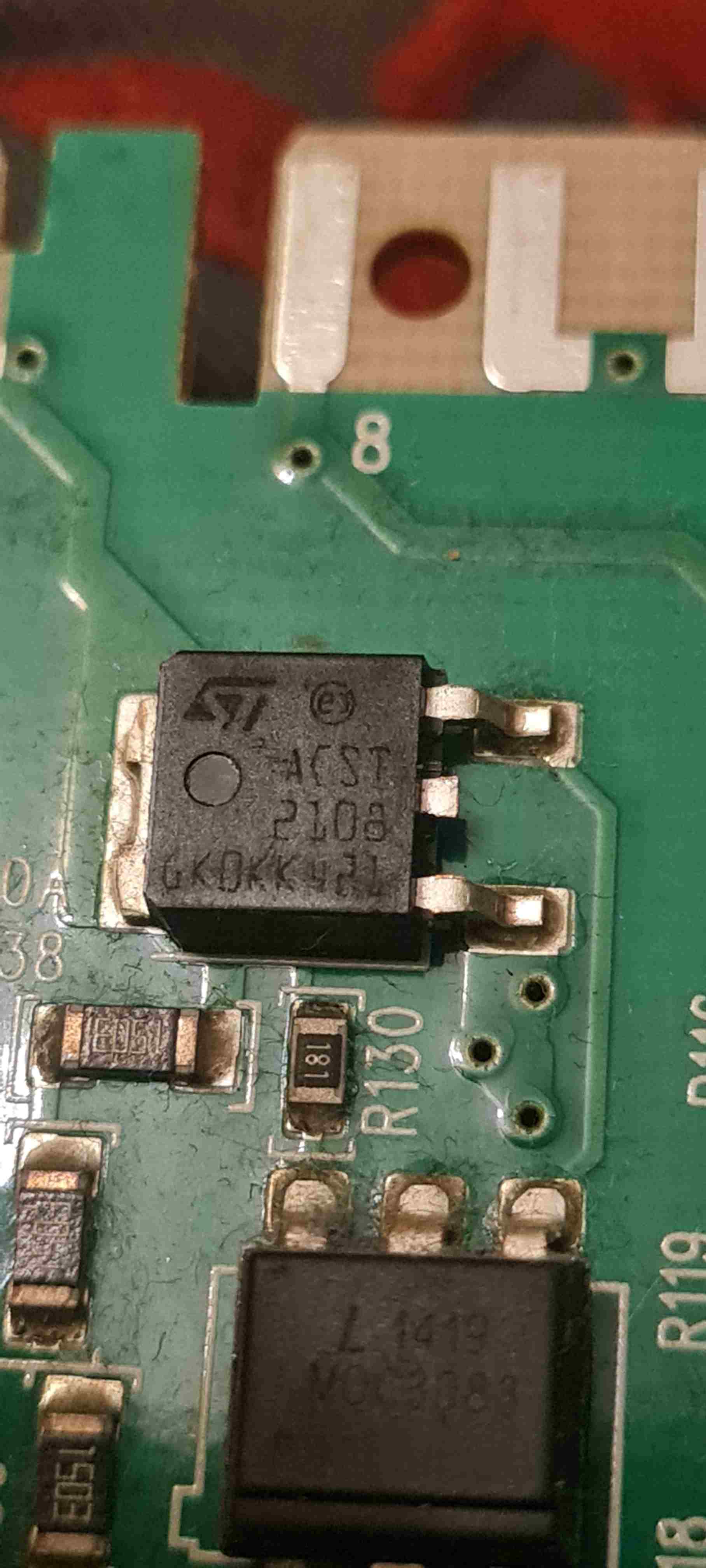

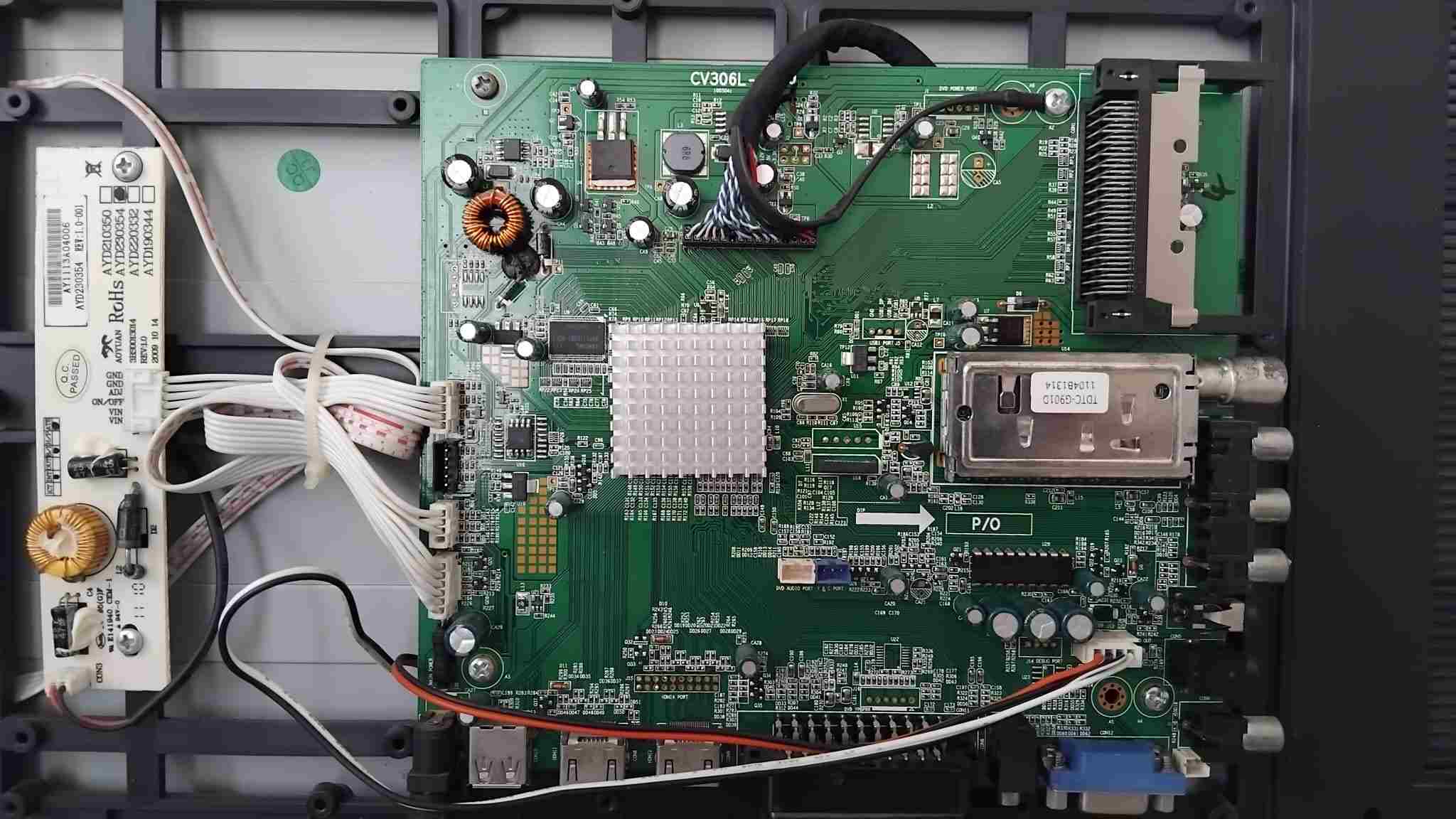

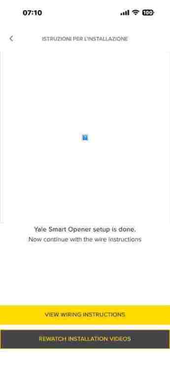

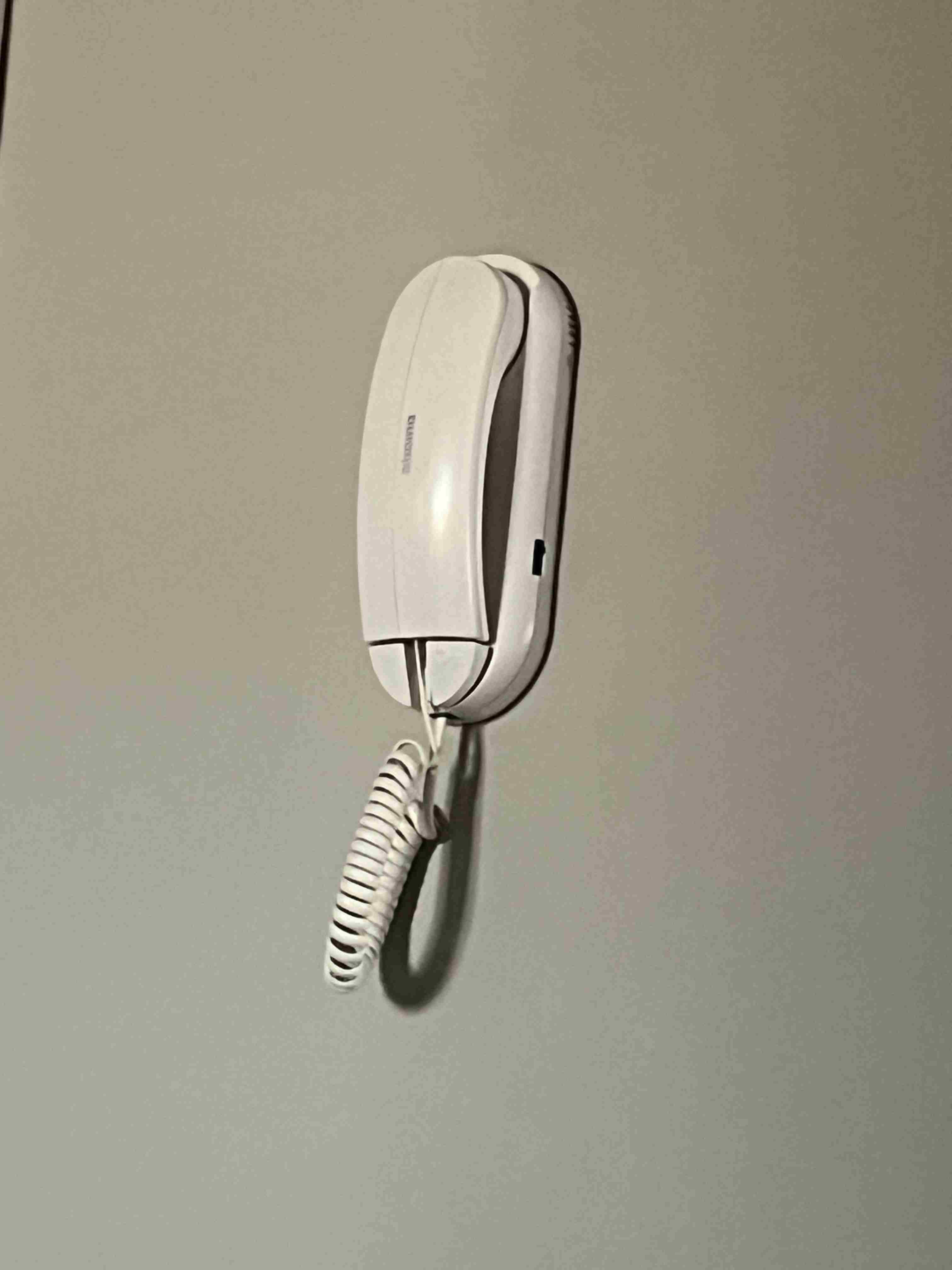

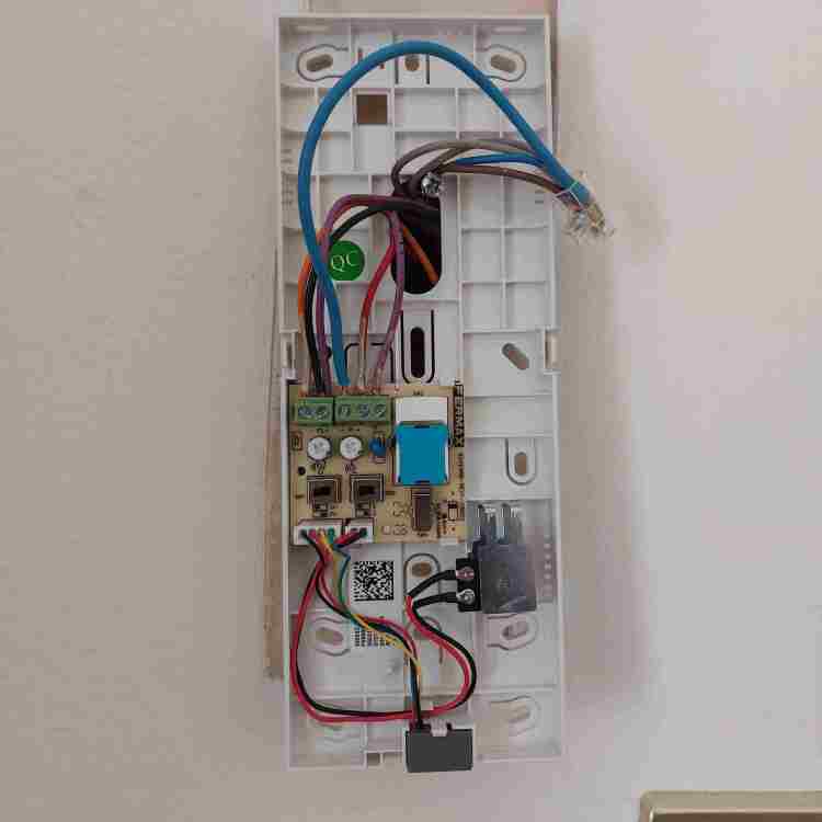

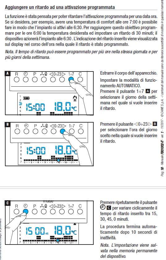

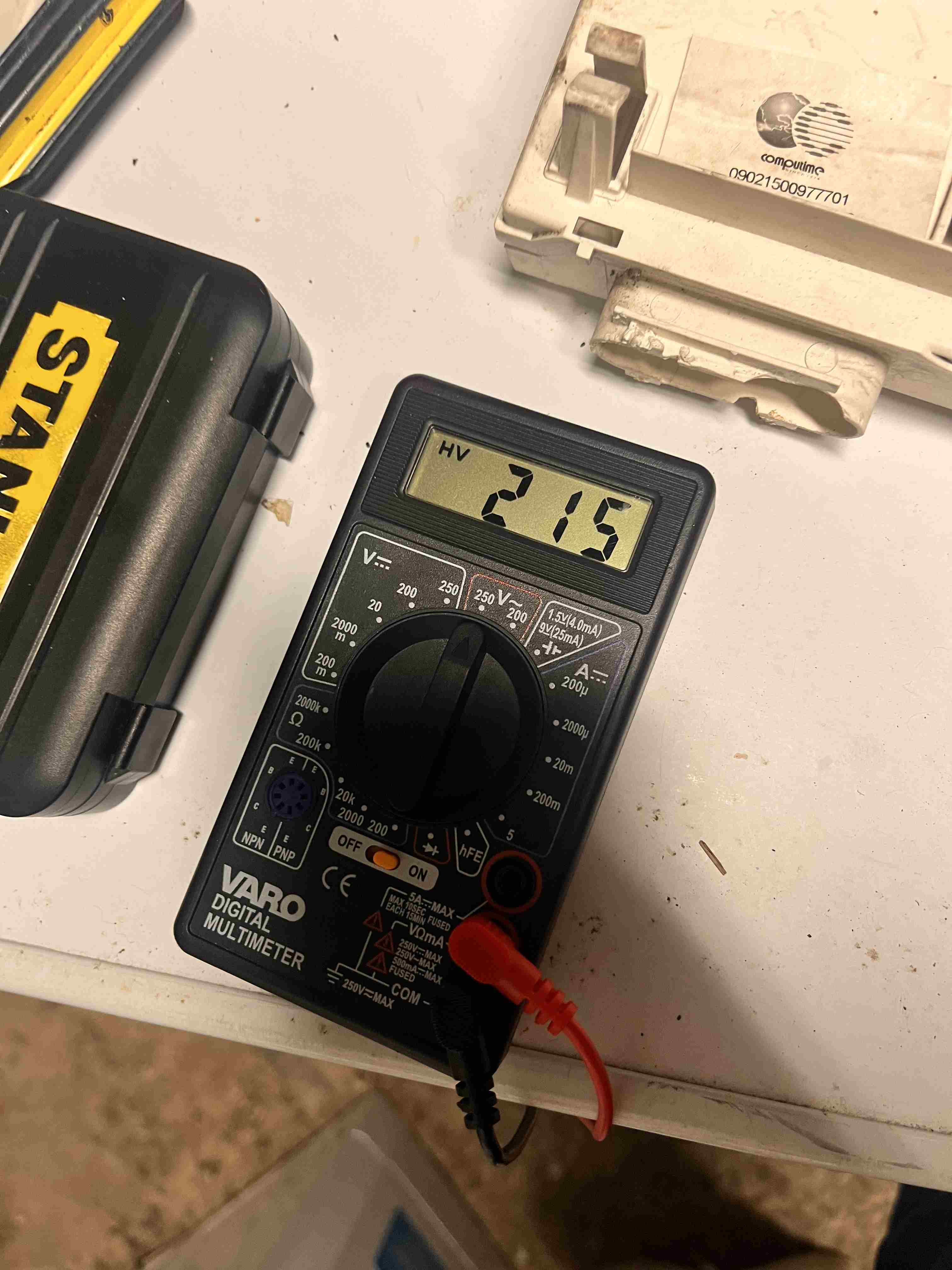

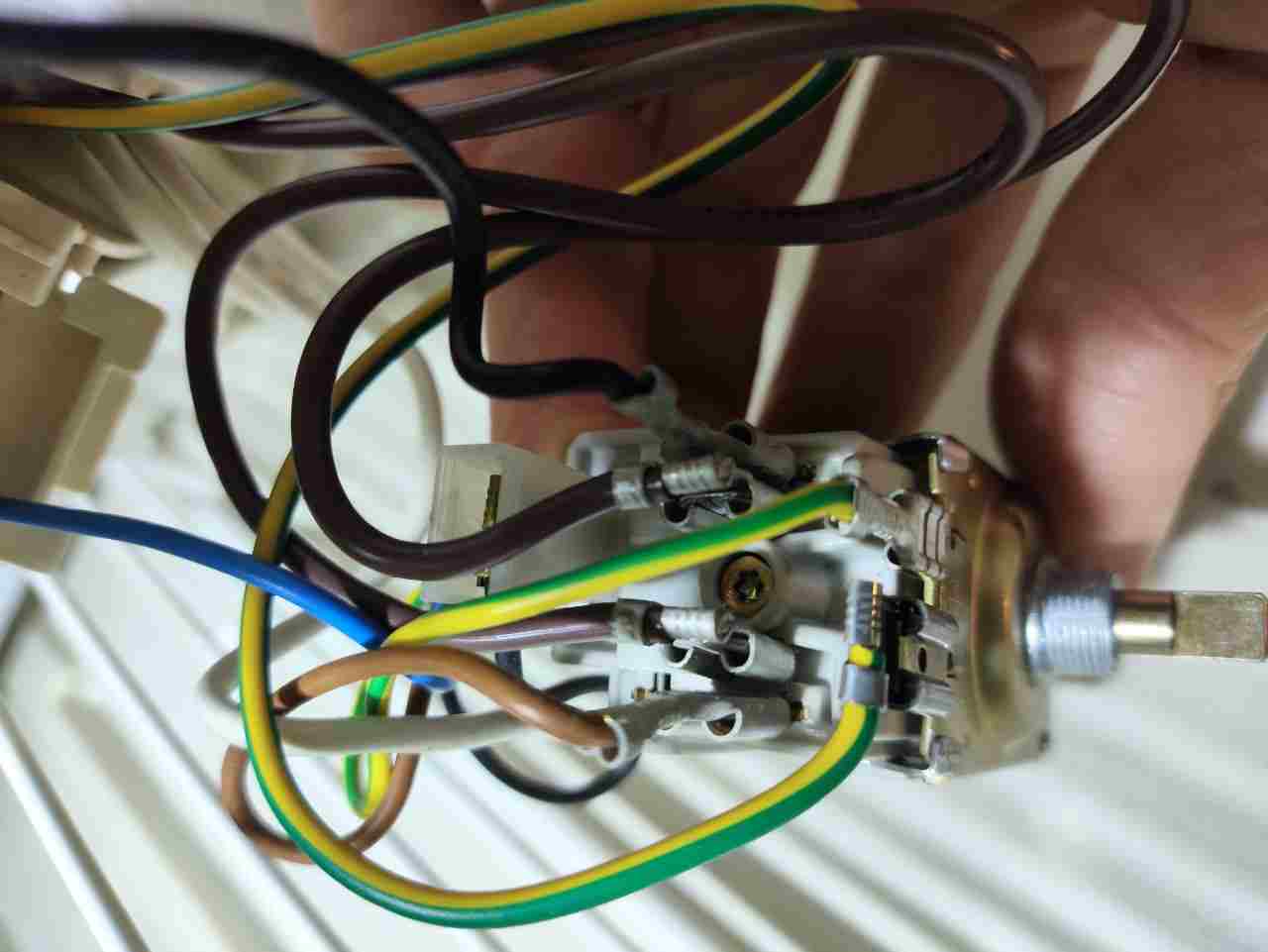

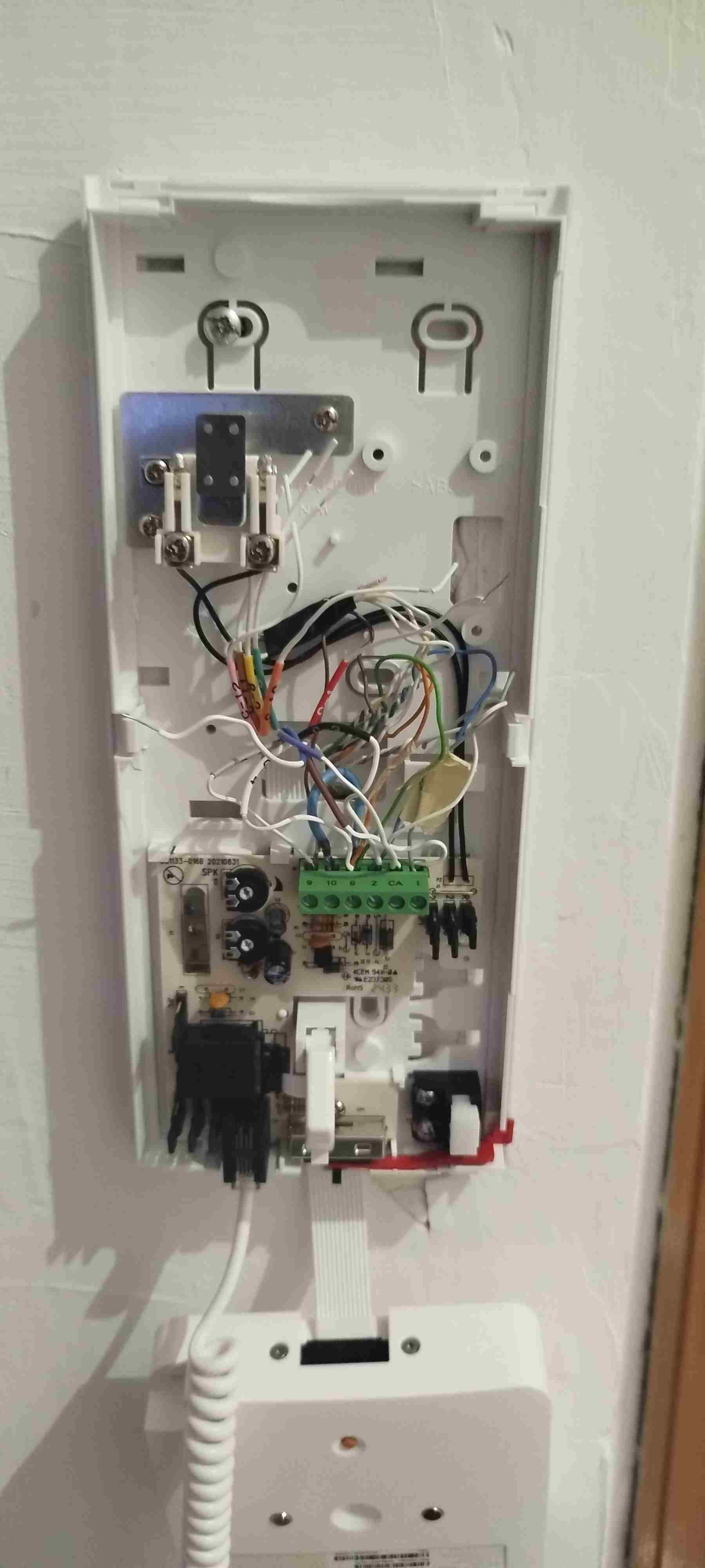

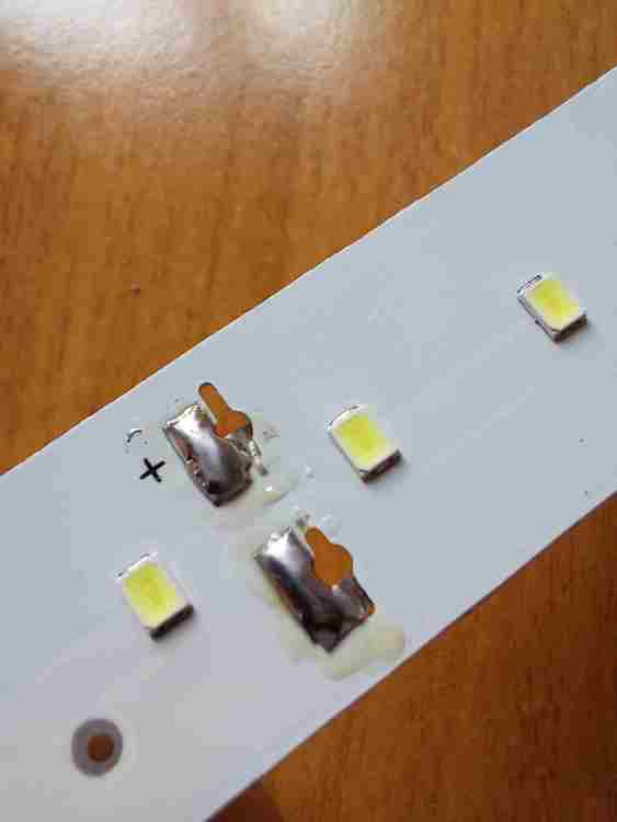

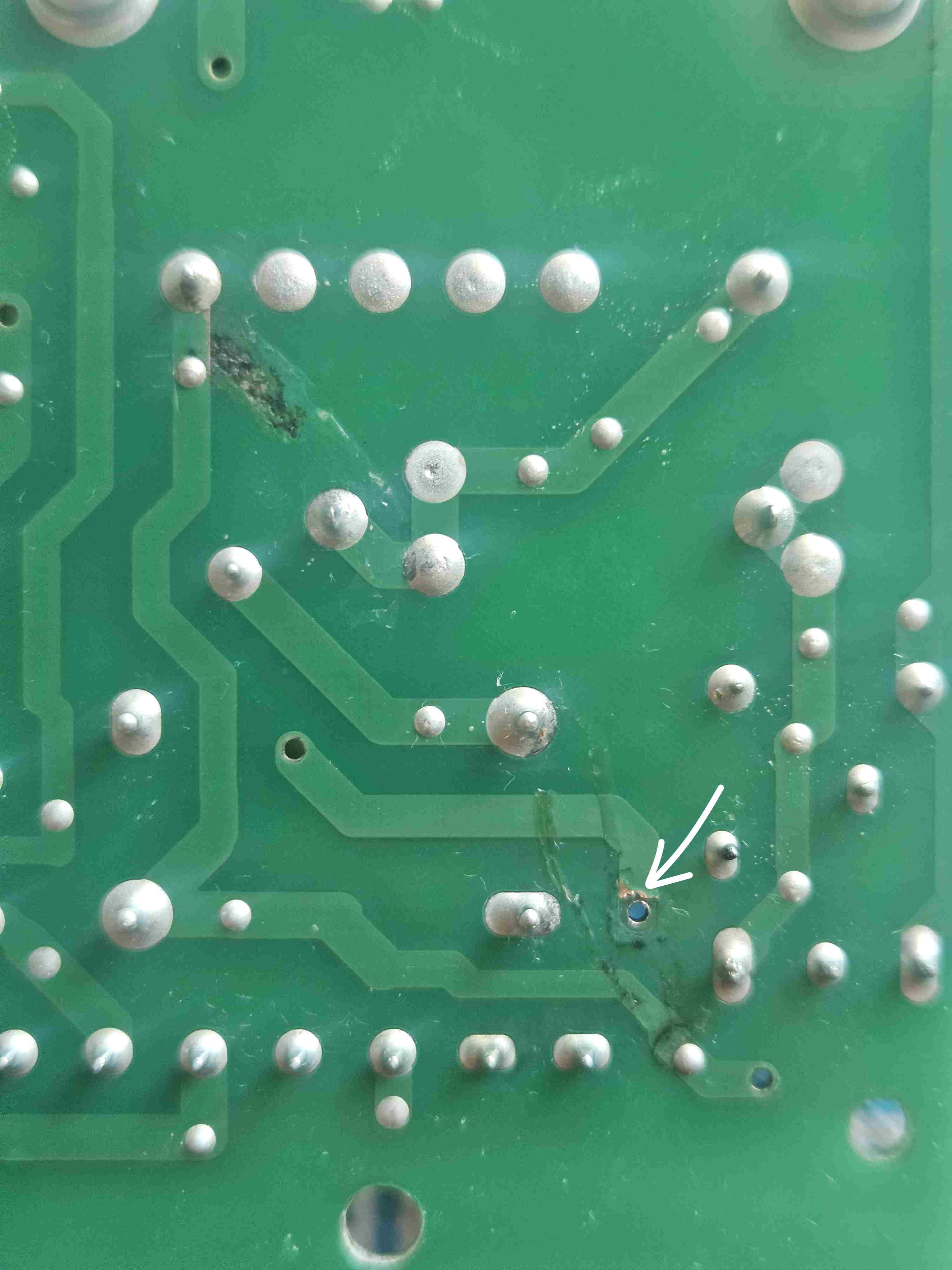

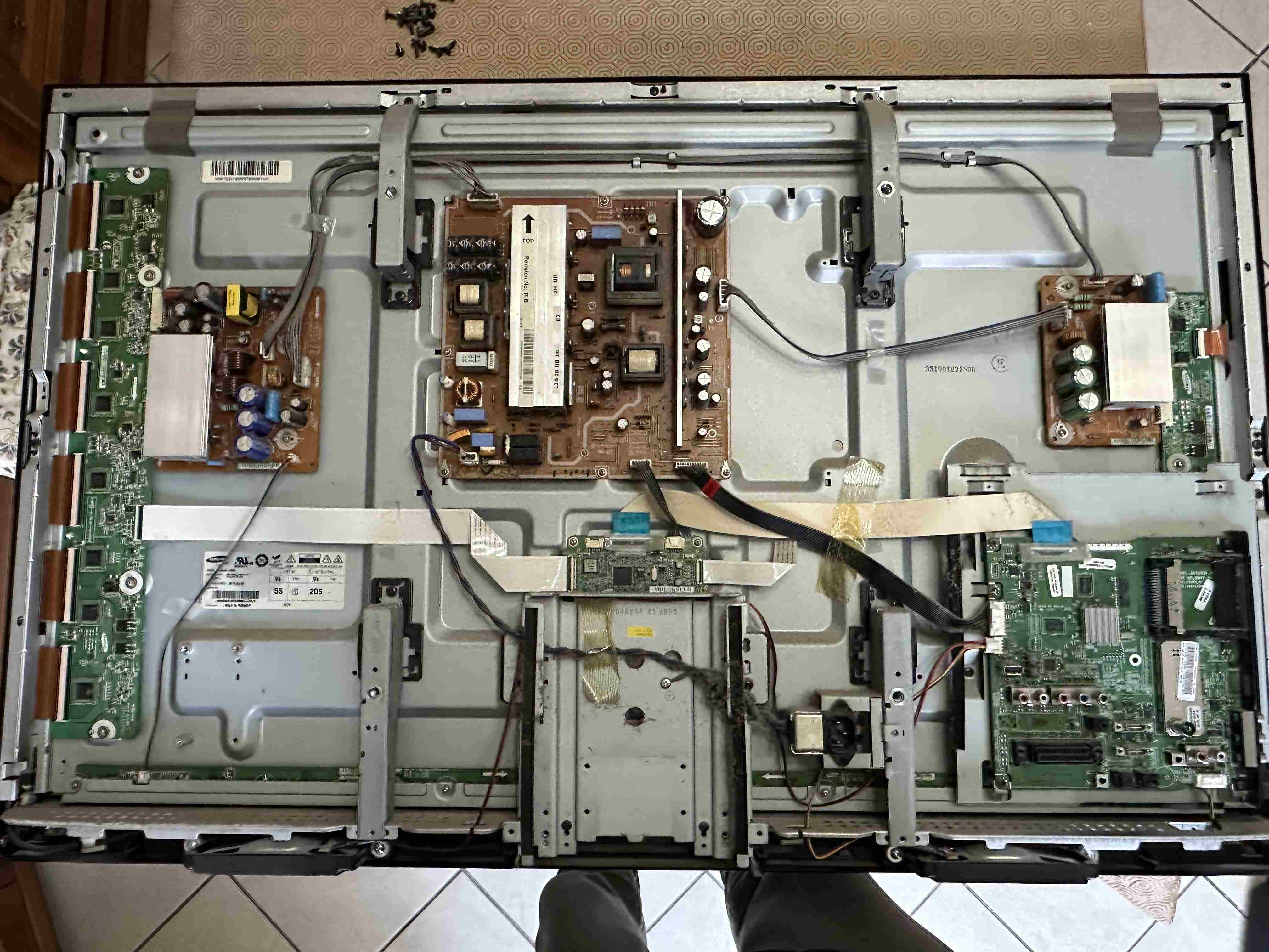

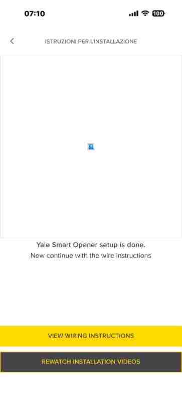

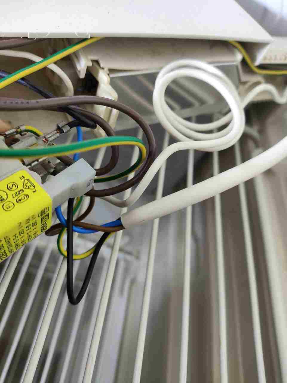

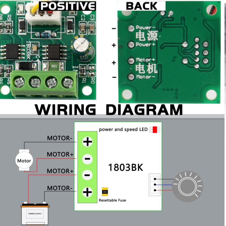

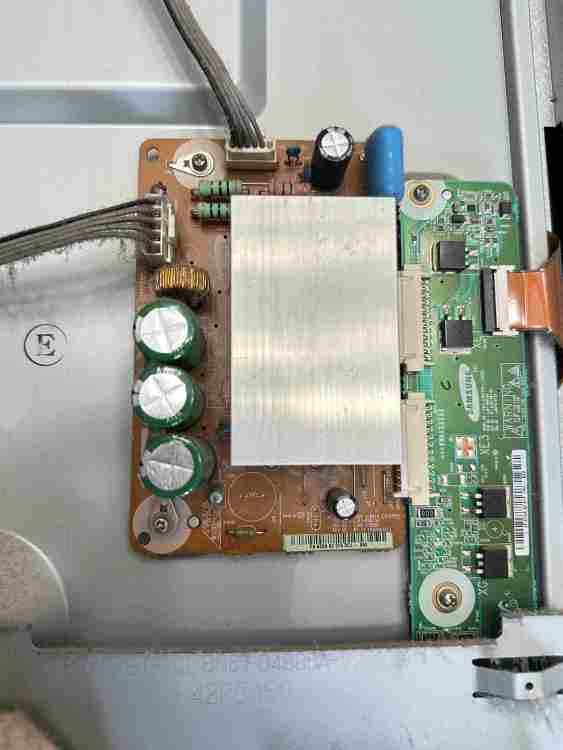

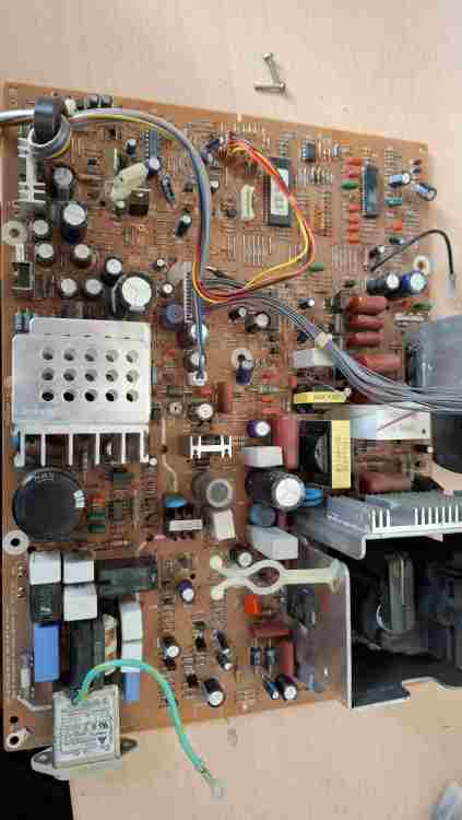

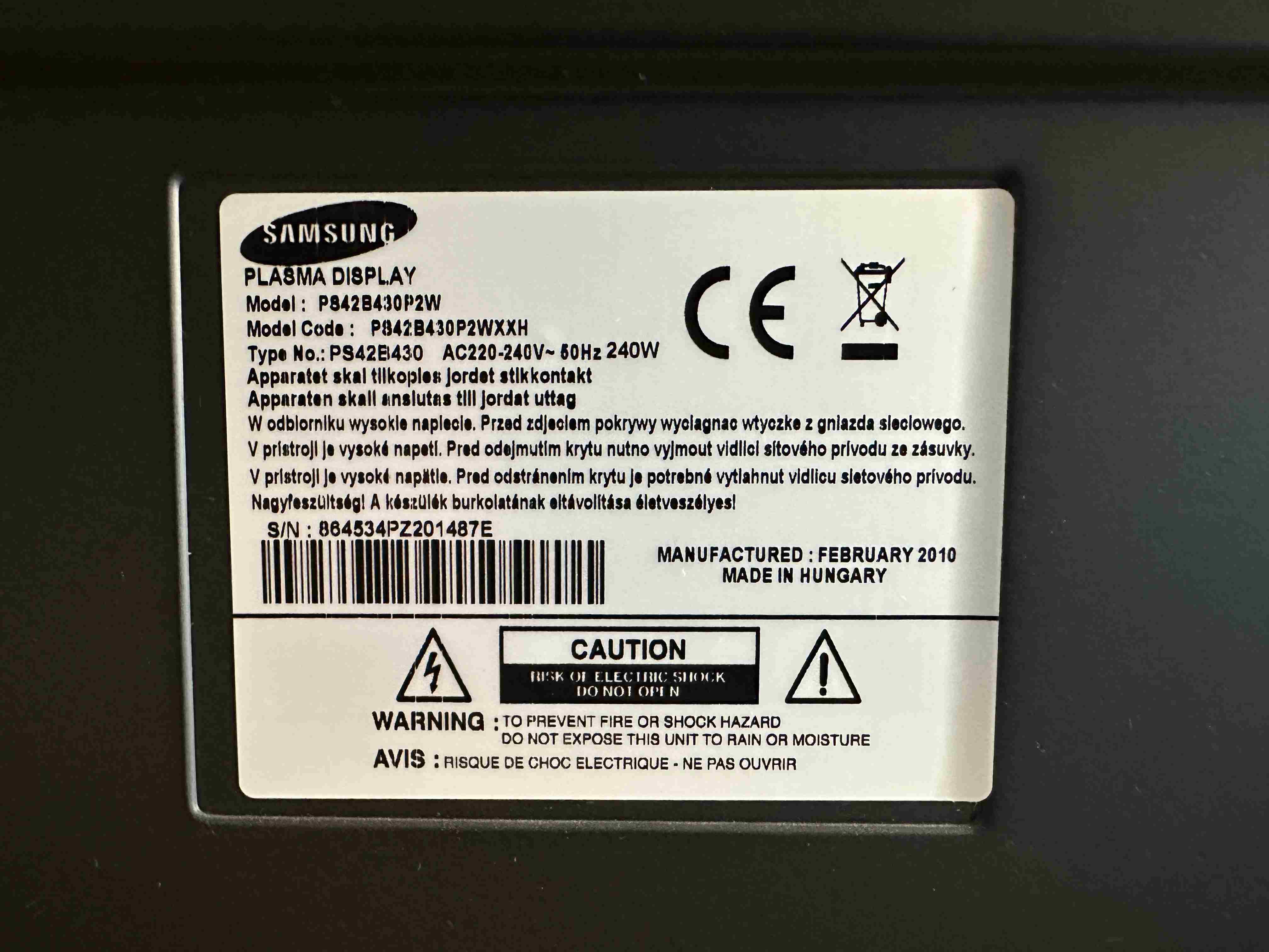

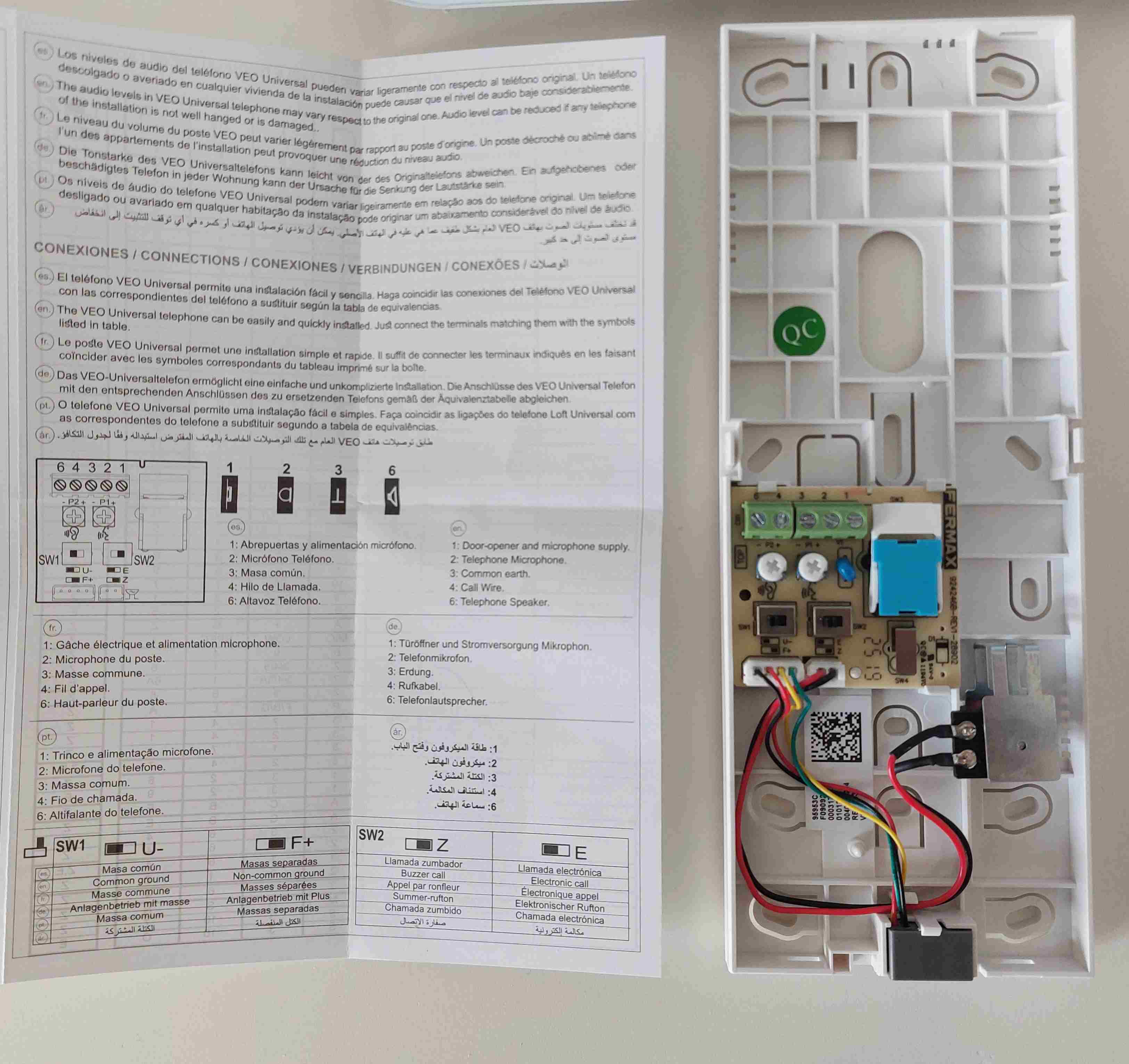

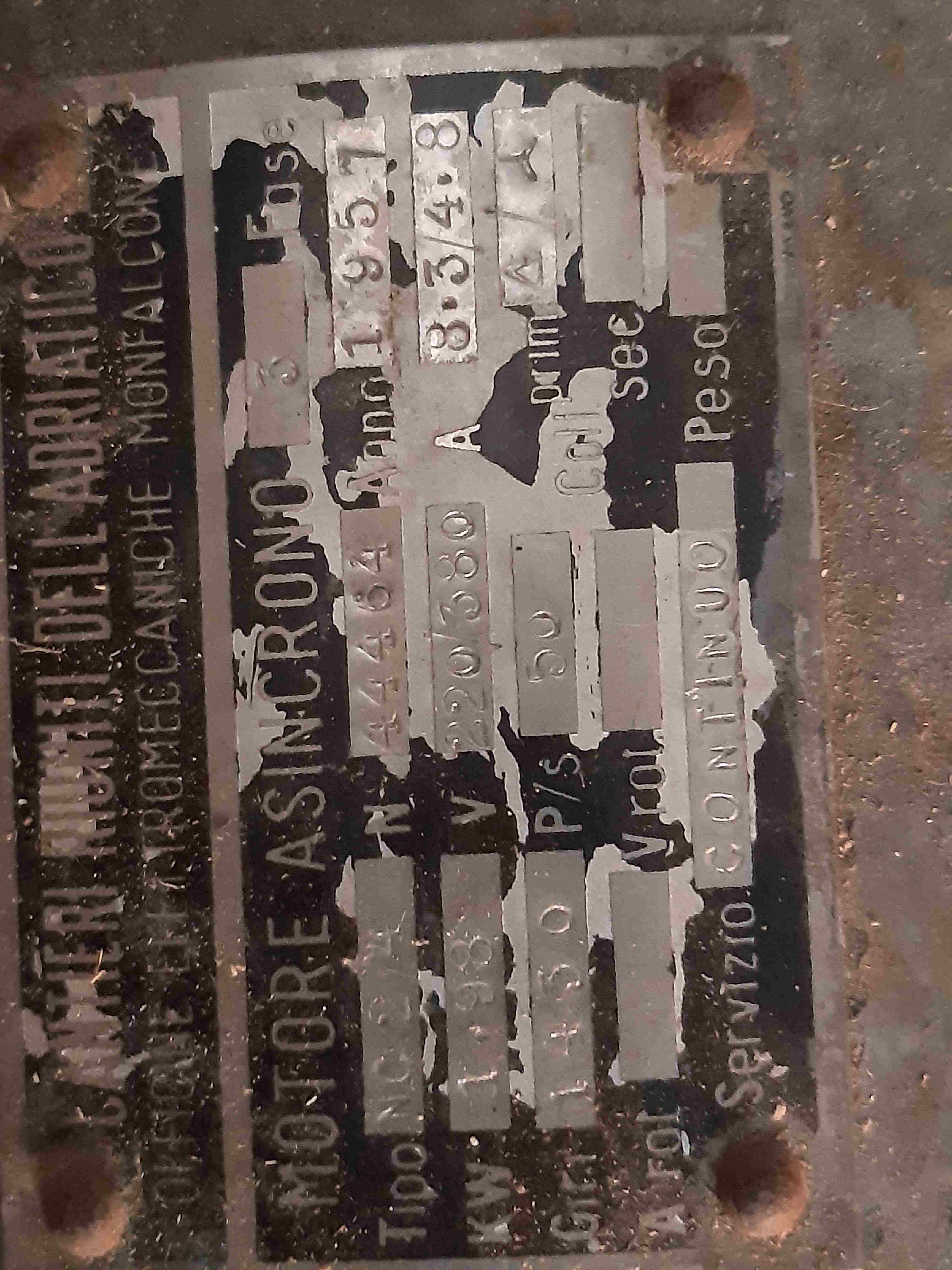

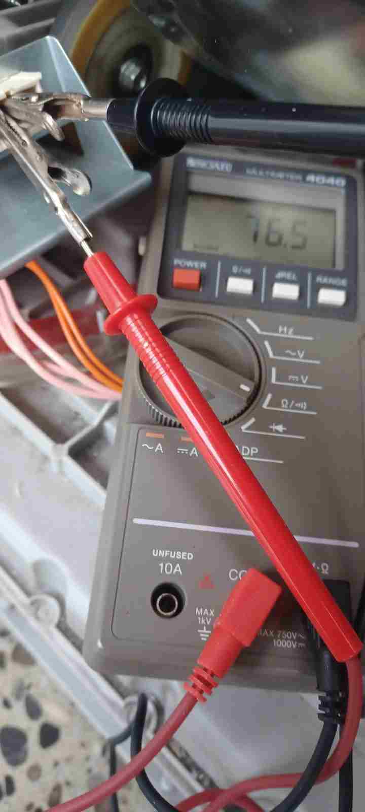

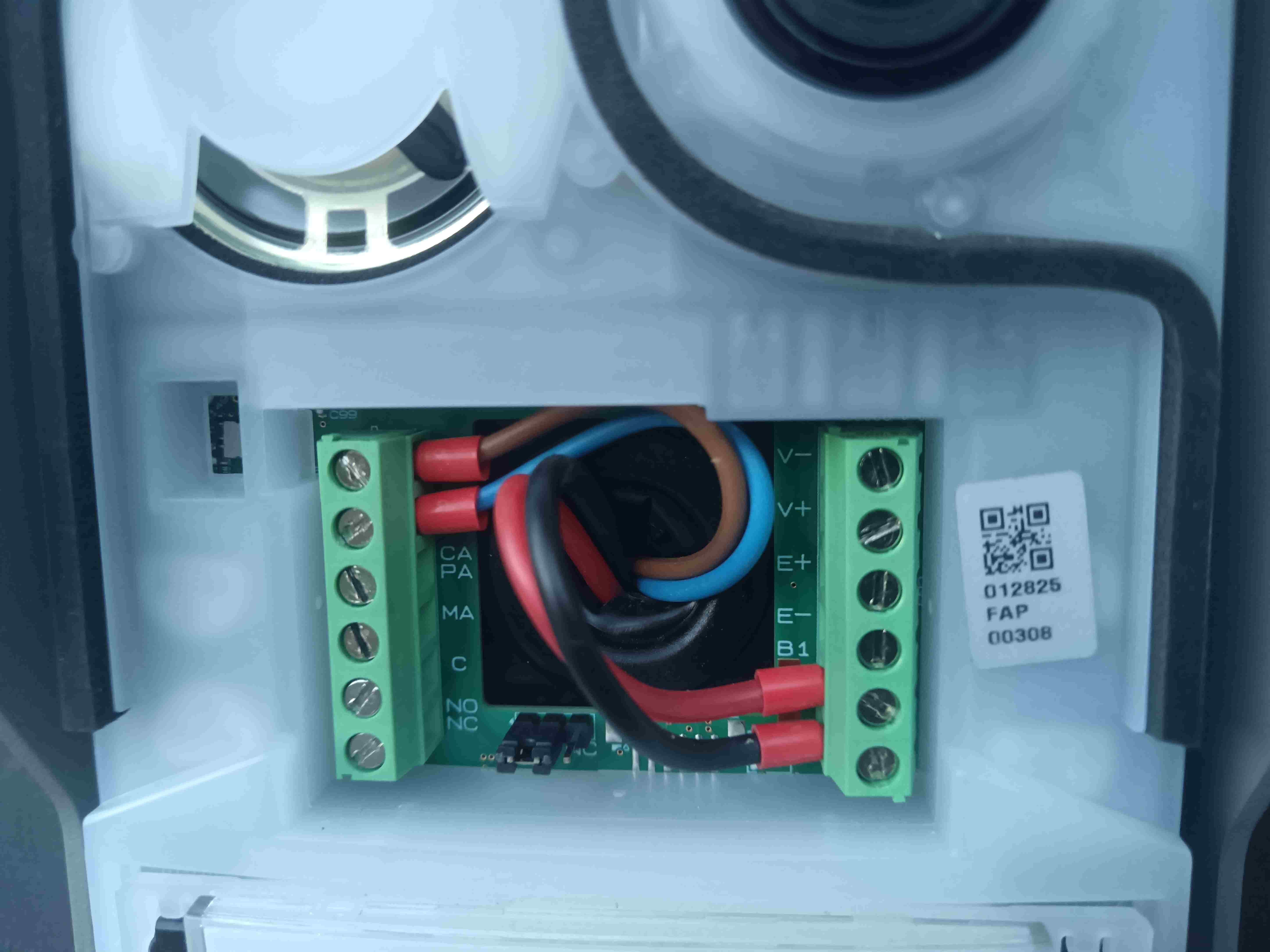

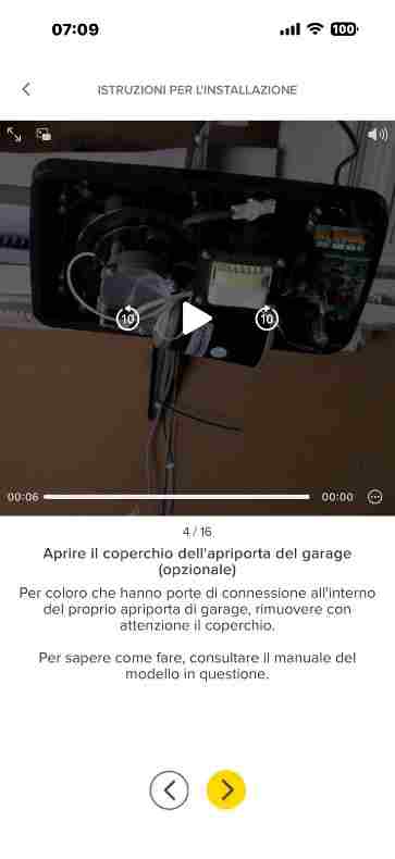

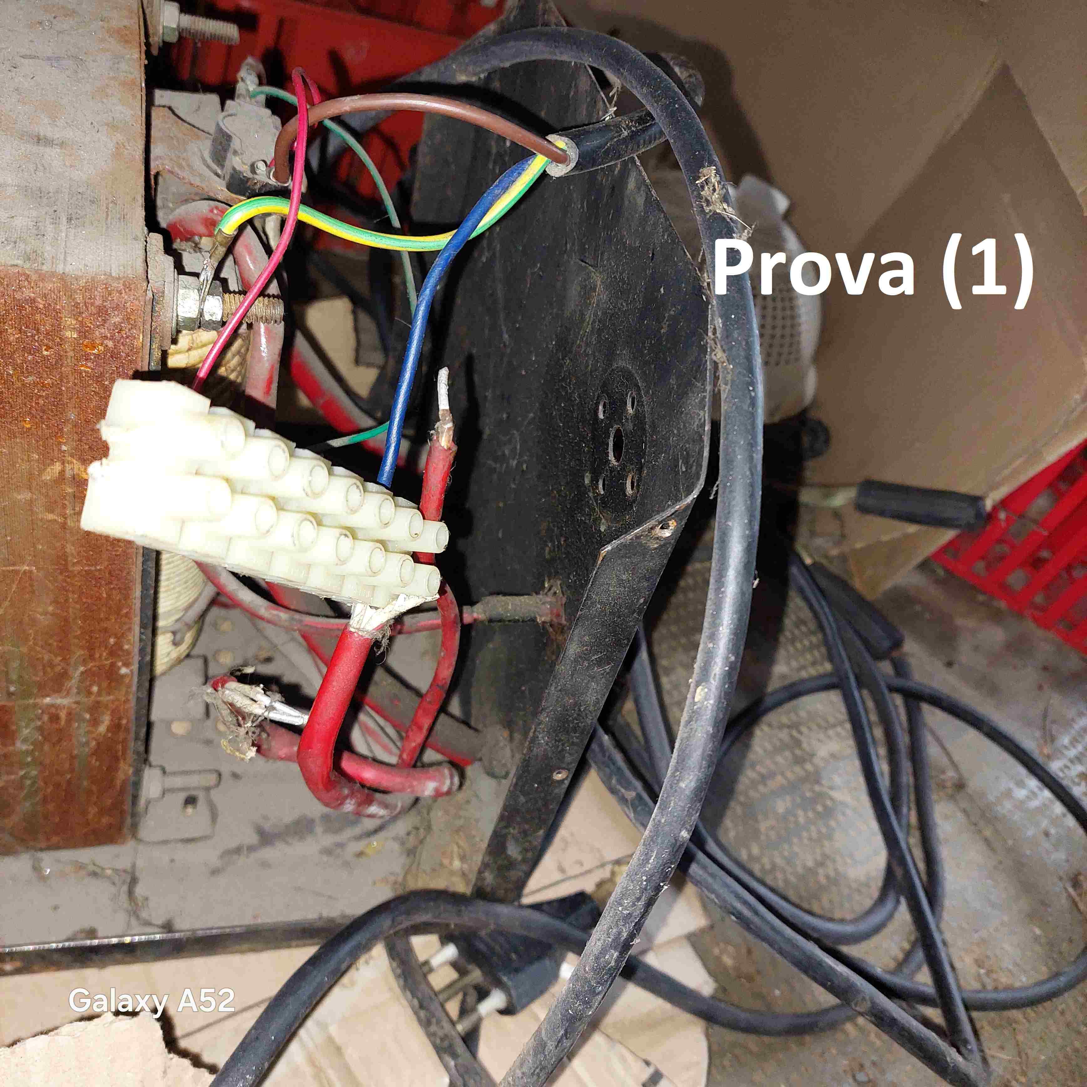

  1. Nell'ultima ora
  2. Marco Fornaciari
    scheda Microhard per porta Dierre
    Beh, se è di una porta di sicurezza blindata mi pare ovvio che gli schemi non siano pobblici e magari i componeneti non hanno sigle tipiche. Se diversemante è una porta automatica vale +/- meno lo stesso discorso per via delle norme di sicurezza: 81/2008 e antincendio.
  3. ROBY 73
    Sostituzione citofono Elvox 1/019
    Ciao Simone06, Sei sicuro di essere l'unico ad avere questo problema? Hai chiesto agli altri condòmini? Mah, non è che un altro modello cambi molto per larghezza, che poi eventualmente ti potresti sempre spostare leggermente verso destra, comunque sì, l'8870.1 è appunto compatibile. Mannaggia, allora ogni tanto l'IA la"becca" anche al primo colpo 😁, quindi sì è giusto come hai descritto. L'unica cosa è che non c'è il ronzatore / campanello, perché probabilmente è in un'altra scatola, magari sopra la porta di ingresso, giusto? Solo per sicurezza, dalla foto non riesco a vedere se c'è o meno un ponte tramite lamella metallica o filo, che va dal morsetto 3 al 4 comune pulsanti, questo è l'unico dubbio che ho e che dovresti confermare o smentire No, quella di casa non ha nessun senso, visto che il citofono al 99,99% è collegato alla linea condominiale. Comunque, anche se nel citofono c'è bassissima tensione (12-15Vca) e non c'è nessun pericolo, scollega un filo alla volta, lo isoli uno per uno, togli il vecchio citofono e fissi il nuovo 8870.1, dopo di che cominci a collegare un filo alla volta cominciando dal comune 3-4/5 e poi gli altri senza badare più di tanto ad un ordine preciso. Facci sapere e vedere quando hai fatto
  4. armageddon63
    SSD Corsair Force 3 lentissimo
    ...e così. dopo ulteriore prove, nuove impostazioni, pulizie varie ho provato solamente a cambiare cartella (da Download a Documenti) e il problema si è risolto. Per cui ora se apro un file salvato in CARTELLA, tale file si apre immediatamente. Comunque non riesco ancora a capire perchè (e da cosa) sia nato il problema. 🤔 Per ora la chiudo qui. Grazie comunque a tutti coloro che hanno provato a darmi una mano a risolvere la "srranezza". 🖐️
  5. Oggi
  6. Prego.
  7. Salve, premetto che sono un profano e amatore di qualsiasi tipo di lavoretto con cavi elettrici. Attualmente ho un vecchio modello di Elvox che fa un sacco di rumore di fondo quando qualcuno prova a parlare dalla pulsantiera del mio condominio e a volte si sente poco e nulla quando qualcuno parla dall'esterno. Ho trovato online l'Elvox 8870.1 perfettamente compatibile col mio attuale 4+1 (4+n), sia a livello di posizionamento delle viti sia come dimensioni (ho due scatole tonde di cavi molto vicine al citofono che non permettono l'installazione di modelli più larghi). Ho chiesto all'ai un piccolo consulto su come procedere e mi ha restituito questo schema dopo avergli mandato la foto della disposizione dei fili nella morsettiera: Altoparlante (Ricezione) Arancione 1 Microfono (Trasmissione) Bianco 2 Comune (Neutro) Viola 3 Comune Pulsanti / Ronzatore(Ponticello) -> 4/5 Collega qui l'altro capo del ponticello che parte dal 3 Chiamata (Ronzatore) 6° filo Apriporta (1° tasto) Marrone 7 Luce Scale (2° tasto) Rosso 8 Vi allego la foto così potete darmi gentilmente anche voi una conferma che è richiesto soltanto un ponticello tra il terzo e il quarto. Inoltre chiedo per questioni di sicurezza se è necessario scollegare la corrente di casa o in un'ultima istanza quella condominiale delle luci. Appena farò l'acquisto del nuovo vi farò sapere. Buona giornata.
  8. Alessio Menditto
    Pompa di calore con radiatori: dubbio senza risposta
    Ma le tubazioni in sé interessano per le perdite di carico, infatti nella formula citata non rientra il diametro della tubazione.
  9. Alessio Menditto
    Pompa di calore con radiatori: dubbio senza risposta
    Ma guarda, se la Termodinamica non è cambiata, per la legge di corrispondenza tra Generatore e Scambiatore (dove le due potenza devono essere per forza uguali), se il generatore ha potenza X, lo scambiatore ha una potenza che dipende dalla superficie, moltiplicata per il coefficiente di trasmissione, moltiplicato per il Delta T ( T entrata -T uscita). Questa è una legge termodinamica che vale sempre, quindi per lo scambiatore, essendo tutte moltiplicazioni, è facilissimo intuire come ci si deve muovere. Se la potenza del generatore aumenta, o aumenta il delta T, o aumenta la superficie. Se il generatore diminuisce, o diminuisce la superficie o diminuisce il delta T. Il problema di diminuire il delta T è che si ha sempre meno scambio, quindi bisogna aumentare la superficie. Un termosifone piccolo, per funzionare con un generatore molto potente, è costretto ad aumentare il delta T perché la superficie non cambia, se tu aumenti la superficie può calare il delta T (infatti negli impianti a pavimento ben bilanciati, la T di mandata è quasi uguale alla T di ritorno).
  10. Si confrontando l'immagine anche con il tuo segnale sembra essere apposto. Grazie per l'aiuto
  11. Quindi il mio dubbio sul ridimensionare i radiatori considerando un dt 30° con relativo ridimensionamento delle tubazioni è sensato
  12. La mia domanda in realtà era: Ho la caldaia a gas e per ora voglio tenermela, ho un trial split e voglio tutelarmi per una eventuale futura pompa di calore, ha senso ridimensionare i radiatori considerandoli in dt 30° con relativi ridimensionamenti delle tubazioni o rimarreste su un impianto "tradizionale"? Non vorrei ritrovarmi tra qualche anno ad essere obbligato a passare alla pompa di calore, a causa del costo esorbitante del gas, o a causa della sua "eliminazione" e ad avere un impianto non idoneo e su cui dover mettere le mani o ad essere costretto a acquistare pompe di calore ad alta temperatura sostenendo maggiori costi. Avendo la caldaia in un vano esterno le modifiche lì non mi creerebbero problemi, ma vorrei evitare di mettere mano all'impiantistica interna.
  13. Alessio Menditto
    Nuos split 150 wh
    Guarda, non è detto che si rompa, quelle vibrazioni fanno sempre impressione, ma non sono le stesse della ventola, che se non rimedi spacca veramente il motore e i cuscinetti, se come penso si è rotta la molla dentro non è detto che duri poco. Per la salsedine c’è poco da fare, col nuovo impianto puoi aprire la carcassa ogni tanto e vedere dove comincia a formarsi la ruggine, passare il Ferox e spruzzare zinco spray. Ma la salsedine è maledetta.
  14. Il termotecnico con cui ho parlato mi ha detto che in un impianto a bassa temperatura l'acqua deve muoversi all'interno dell'impianto con più velocità, e richiede quindi un dimensionamento delle tubazioni maggiore per evitare rumori e consentire la futura possibilità di collegare le tubazioni direttamente alla PDC senza la necessità di un compensatore/separatore idraulico. Riporto quello che mi è stato detto sperando anche in una vostra "traduzione" considerando la mia totale ignoranza in materia.
  15. MATTEOM17
    Nuos split 150 wh
    quindi diciamo finchè dura goditela... a sto punto inizio a guardare i nuovi nuos sempre con unità esterna. Ma un consiglio che spray o vernice posso usare la prossima volta sull'unità esterna per evitare la ruggine della salsedine?
  16. bamircmba
    INIM AlienMobile
    INIM Home P2P
  17. Alessio Menditto
    Candy Cdi 2012 problema
    Oligio per favore devi aprire una tua nuova discussione, non ci si può accodare a quelle altrui. Se vuoi linka questa.
  18. buongiorno, sono nuovo del forum e quindi spero di aver individuato la sezione giusta. allego la foto di una scheda di una porta elettrica DIERRE. presenta due guasti, entrambi di natura elettrica ( quindi non relativi a programmazione controllo accessi). vorrei chiedervi se si possono reperire gli schemi elettrici per provare a riparla da solo. grazie per le vostre eventuali risposte
  19. Alberto7460
    baxi 14i scaldabagno problemi di accensione
    la distanza l'ho misurata e coincide con quella del libretto 5 mm e al cavetto ho aggiunto anche del liquido per contatti elettrici. adesso vedo se riesco a mettere una foto
  20. Alessio Menditto
    Nuos split 150 wh
    Si riconosce subito la ruggine da salsedine, per quello che riguarda il compressore probabilmente si è rotta una molla dentro che regge il gruppo elettrico e pompante, non ci puoi fare niente, solo sperare che tutti quegli zompi e scuotimenti non spacchino le staffe se consumate dalla ruggine.
  21. oligio66
    Candy Cdi 2012 problema
    Aggiornamento novembre 2026. Dopo 7 anni si ripropone un nuovo problema, in pratica succede che a volte all'inizio carica più acqua del dovuto e appena inizia il lavaggio comincia a trasbordare da sotto lo sportello e devo scaricarla e iniziare da capo. Poi funziona normalmente anche per giorni finché a caso si ripropone di nuovo. In pratica devo stare davanti all'inizio del programma per paura che lo faccia di nuovo ma una volta passati i primi due minuti funziona normalmente. Ho calcolato il tempo di riempimento iniziale che normalmente è di circa 34 secondi mentre quando succede il difetto carica per quasi 60 secondi. Cosa devo controllare e eventualmente sostituire? Grazie a chi risponderà.
  22. giorgio17
    baxi 14i scaldabagno problemi di accensione
    Potresti fare una foto alla fiamma pilota? Può essere anche il cavetto dell'elettrodo o la distanza.
  23. Buongiorno, quando apro l'acqua calda la scintilla va a colpi, devo variare la pressione dell'acqua agendo sul rubinetto dell'acquedotto e passa da nessuna scintilla a raffiche intermittenti; inoltre anche quando le scintille sono abbastanza frequenti non si accende la fiamma pilota. il perno a L che si solleva quando apro l'acqua si muove completamente verso l'alto quindi la pressione c'e', non vorrei fosse la valvola dell'acqua che e' difettosa. il pilota e' pulito, la membrana che regola il flusso d'aria e' 3/4 aperta e gli iniettori quando prende il pilota si accendono. la pila l'ho controllata ed e' a posto. Grazie dei suggerimenti
  24. MATTEOM17
    Nuos split 150 wh
    Come hai fatto a capirlo?? Si son a 6 km circa dal mare...Comunque è il compressore che fa muovere tutto.. L'elica anche se rotta non centra..Già quando era tutta intera faceva mooolto più rimore rispetto ai video che ti mando. Tra ieri e oggi ho provato a cambiar viti e a stringere di + . comunque ho notato che anche dove c'è il compressore c'era uno stagno d'acqua e la struttura che divide il compressore dalla ventola e quasi tutta corrosa in basso. Ti mando i video , saranno online per 2 giorni. https://streamable.com/ri6rlz https://streamable.com/yhvhuf https://streamable.com/1dnzw4
  25. Marco Fornaciari
    motore ventola camino con vibrazione
    Magari se spefichi esattamente il modello della centralina qualcosa in più si può dire: anche se sul sito del produttore non cè nessuna informazione a riguardo della definizione del tipo di motore che può regolare. In quella centralina l'impostazione del diverso tipo di ventola è relativa solo alla selezione della rampa di accelerazione. I motori monofasi con condensatore, o a poli schermati, non sono per nulla adatti alla regolazione di velocità elettronica tramite parzialiazzazione della semionda: cioè dei dimmer. La presenza del condensatore o del polo schermato non è in accordo con la parzializzazione della semionda. Più prima che poi brucia o si dammeggia meccanicamente. O trovi una centralina ad autrasformatore o sostituisci anche la ventola. Oppure tieni il motore a velocità fissa, alimentato direttamente da rete, e metti una valvola parzializzatrice sul tubo del canino.
  26. mrflab
    BEKO WTX71232W - motore non gira
    intendi verificare la continuità degli avvolgimenti ?
  27. Il termofusibile può essere solo aperto o chiuso. Se è aperto e quindi non conduce, è guasto
  1. Carica più attività
