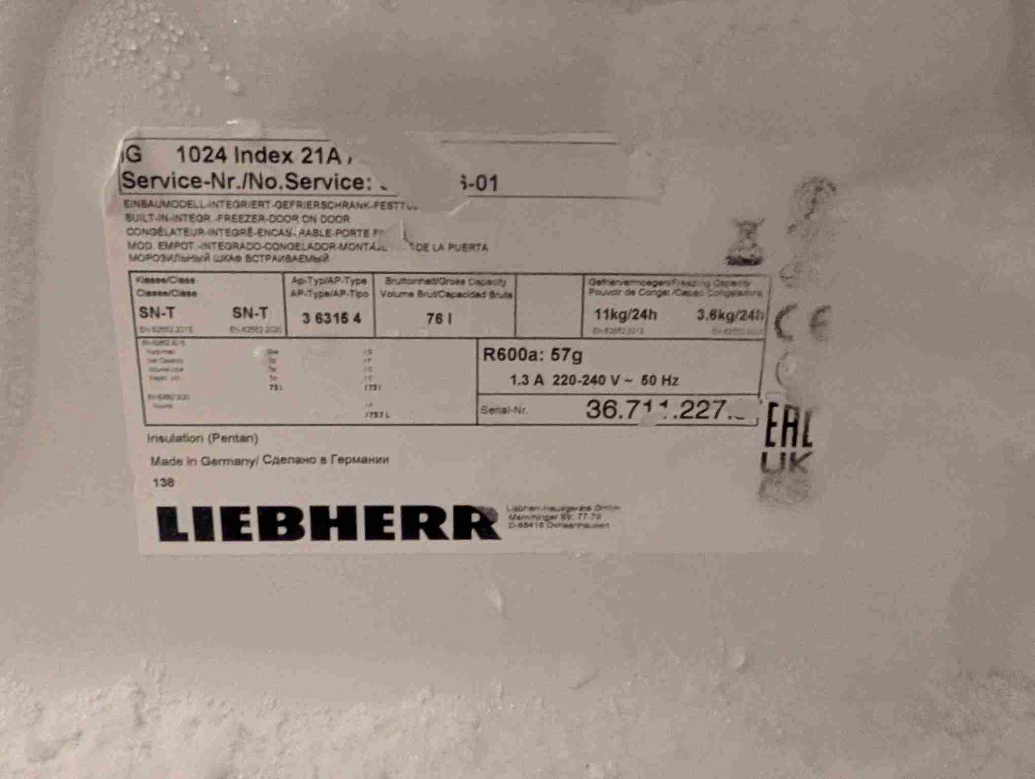

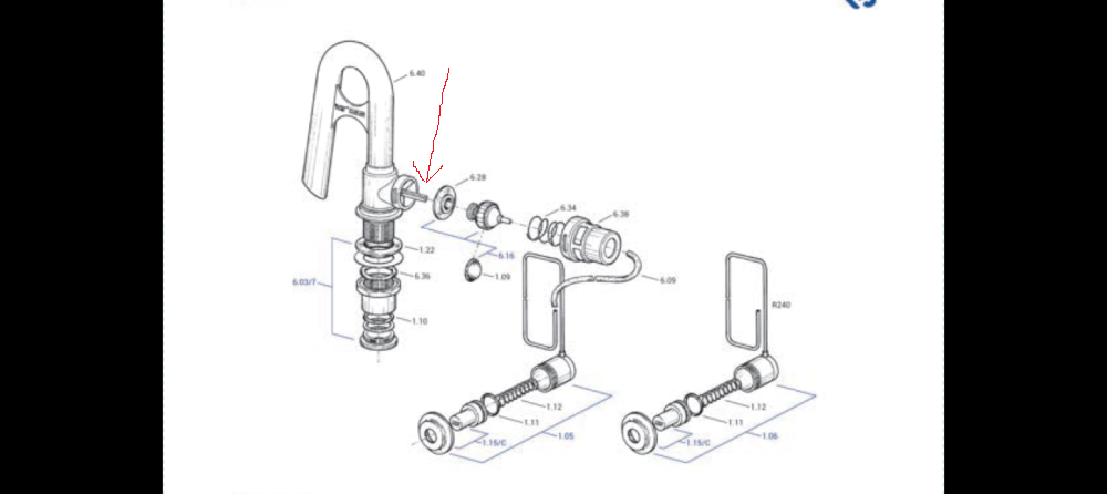

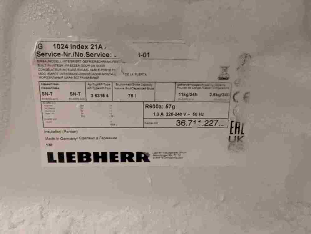

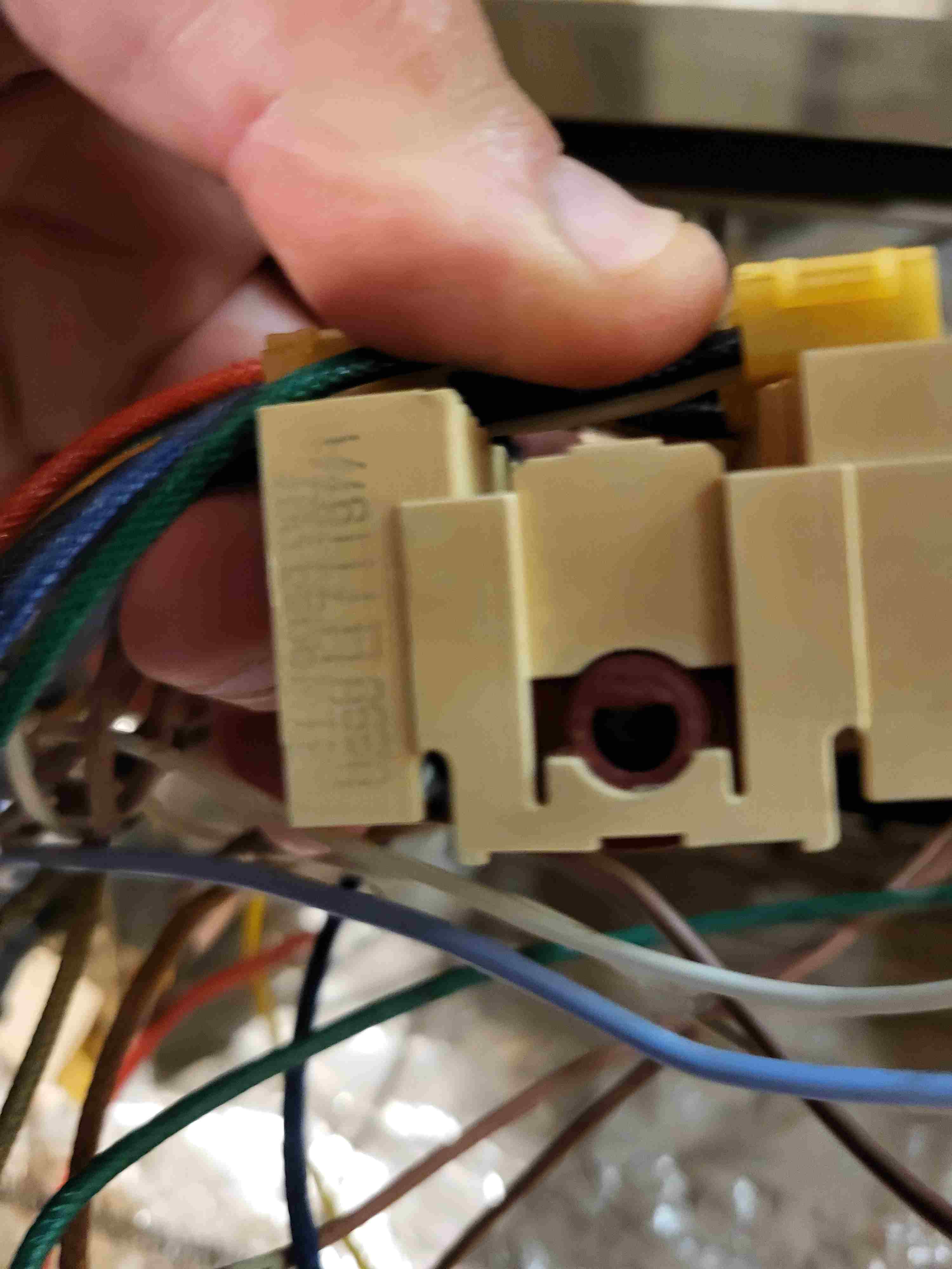

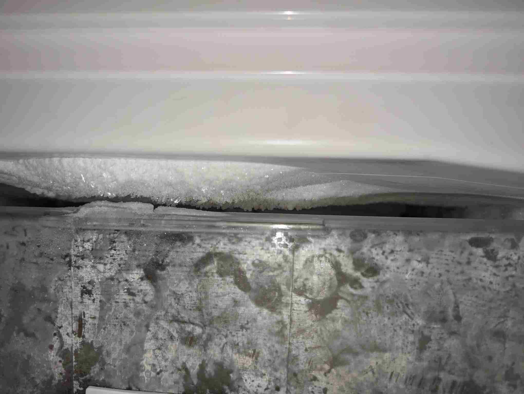

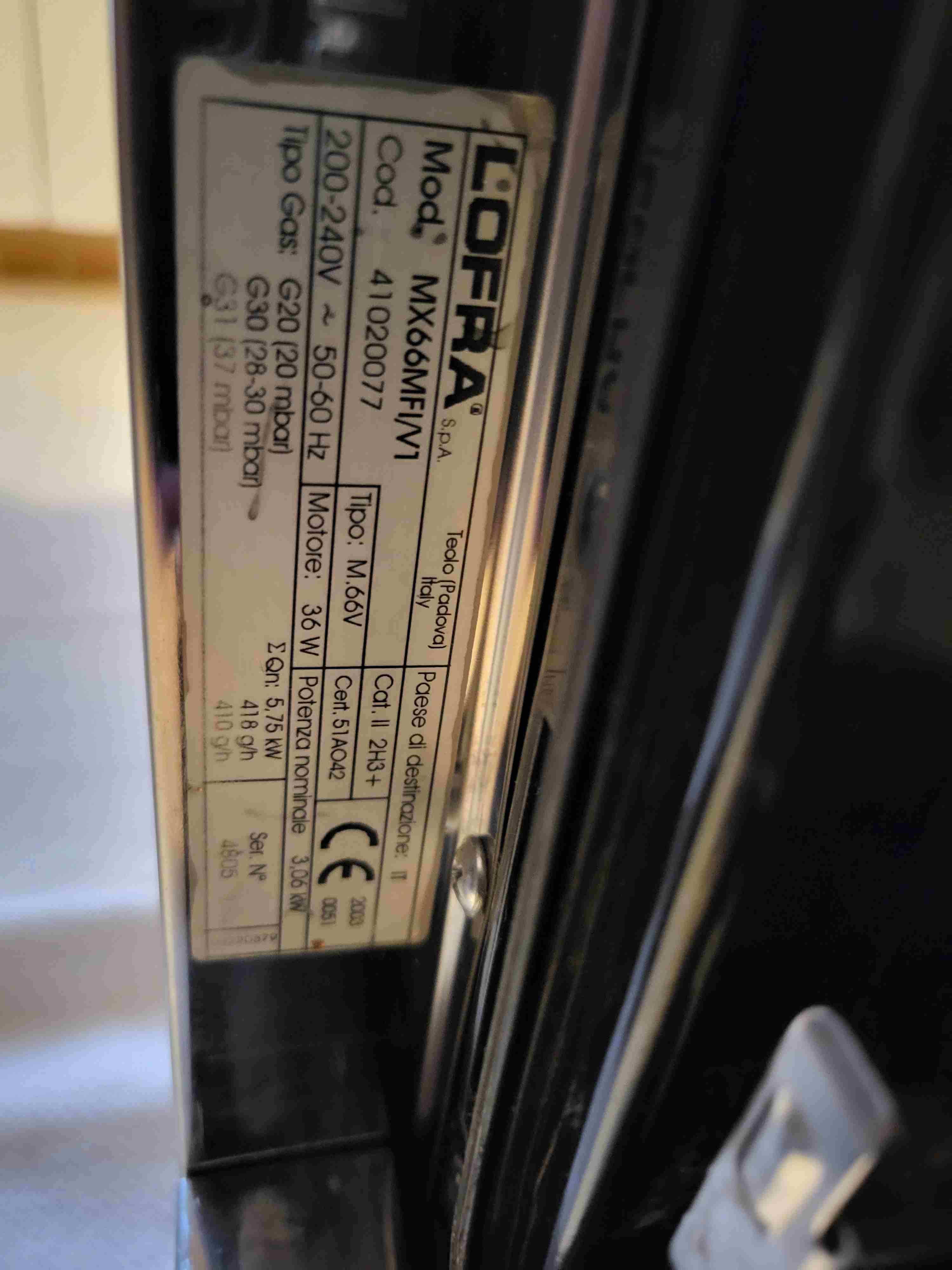

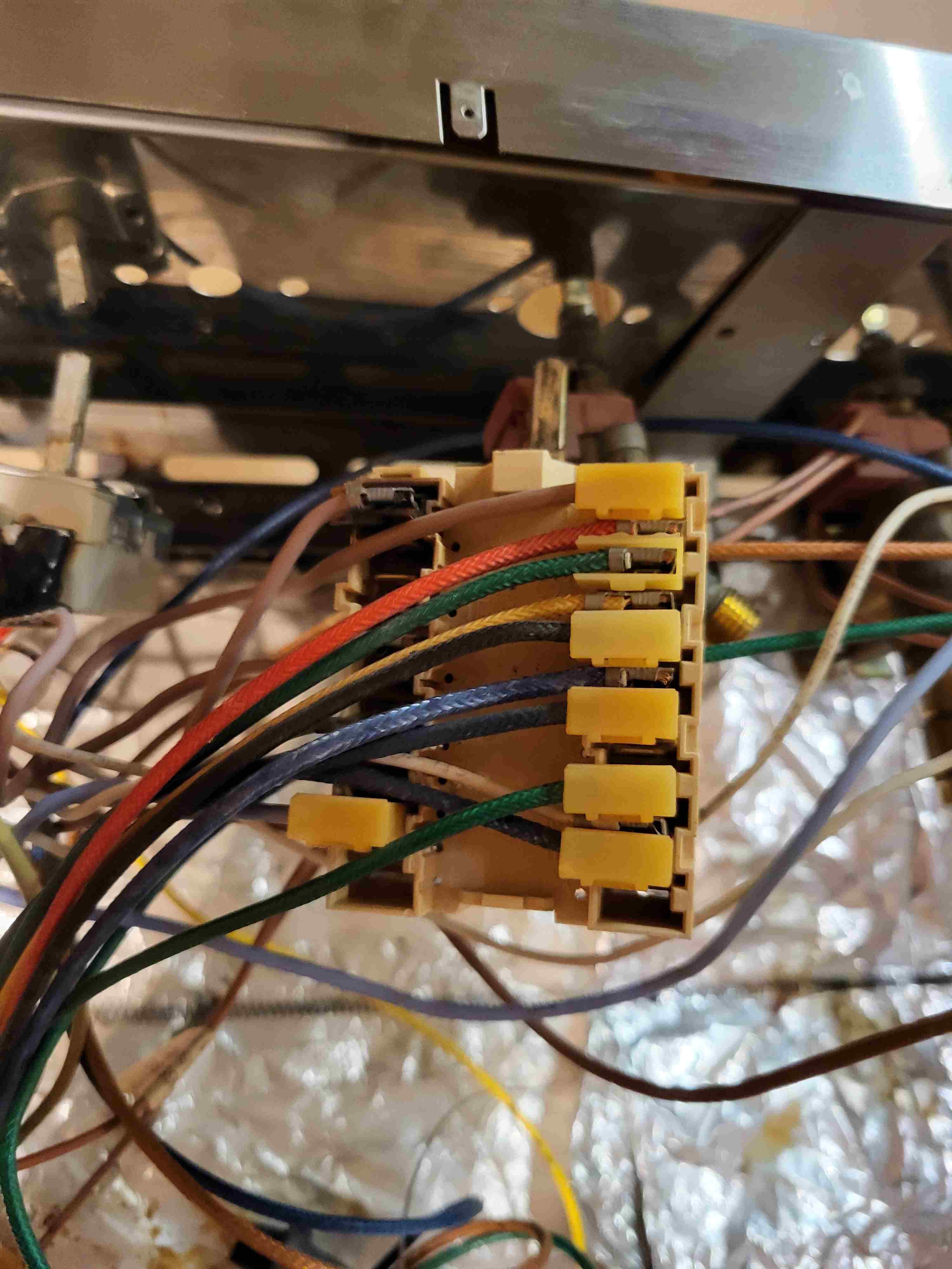

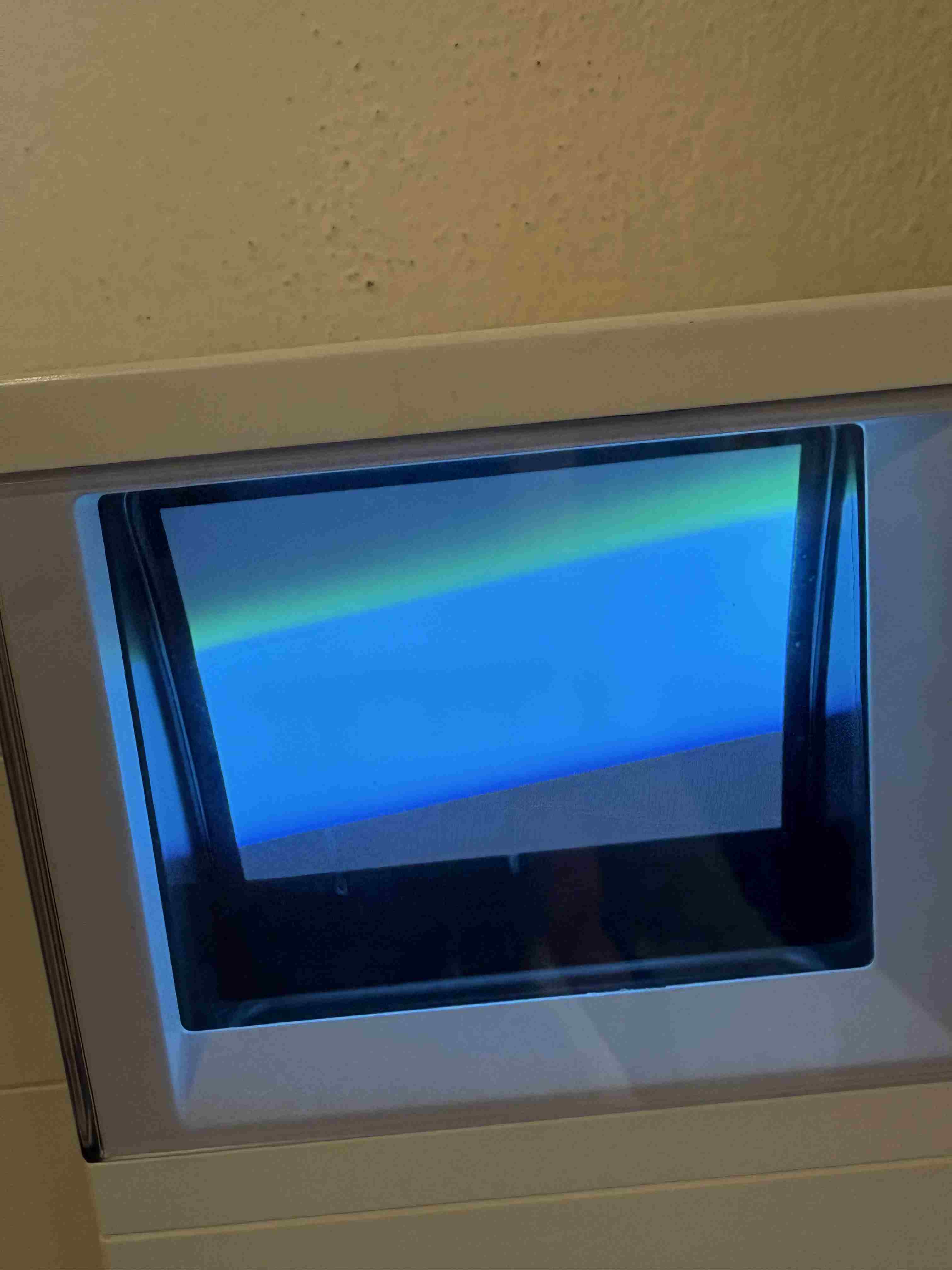

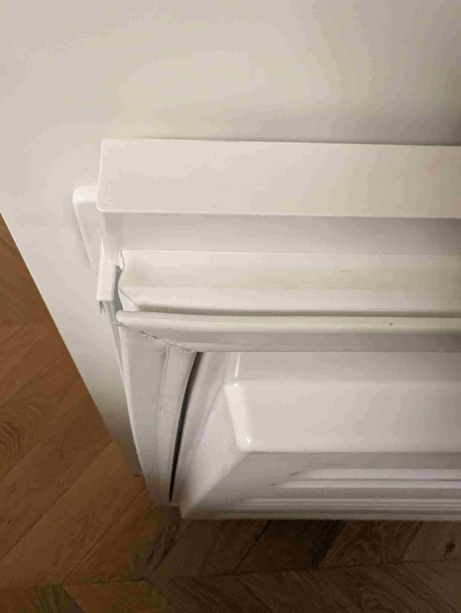

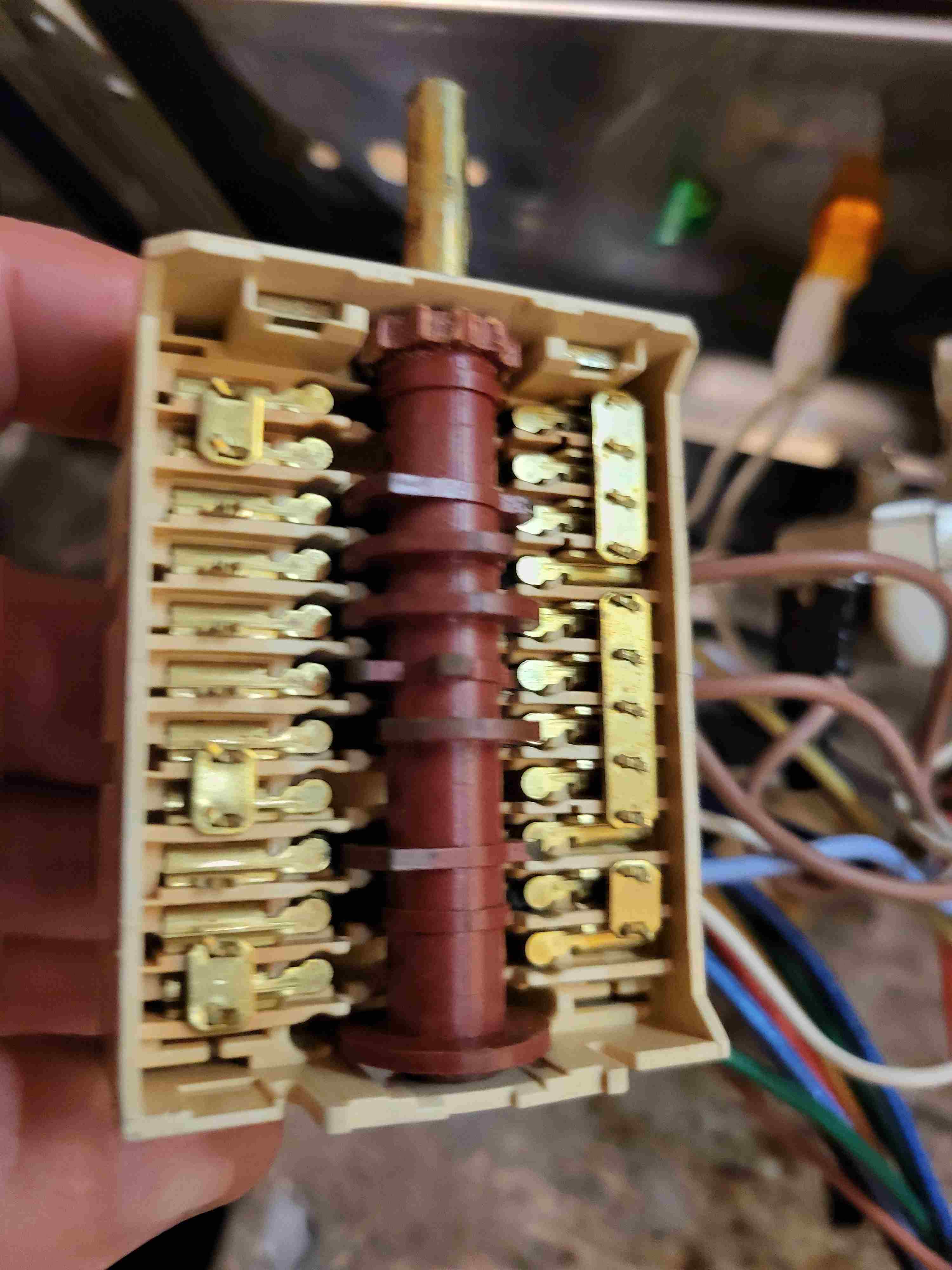

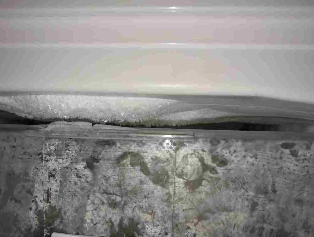

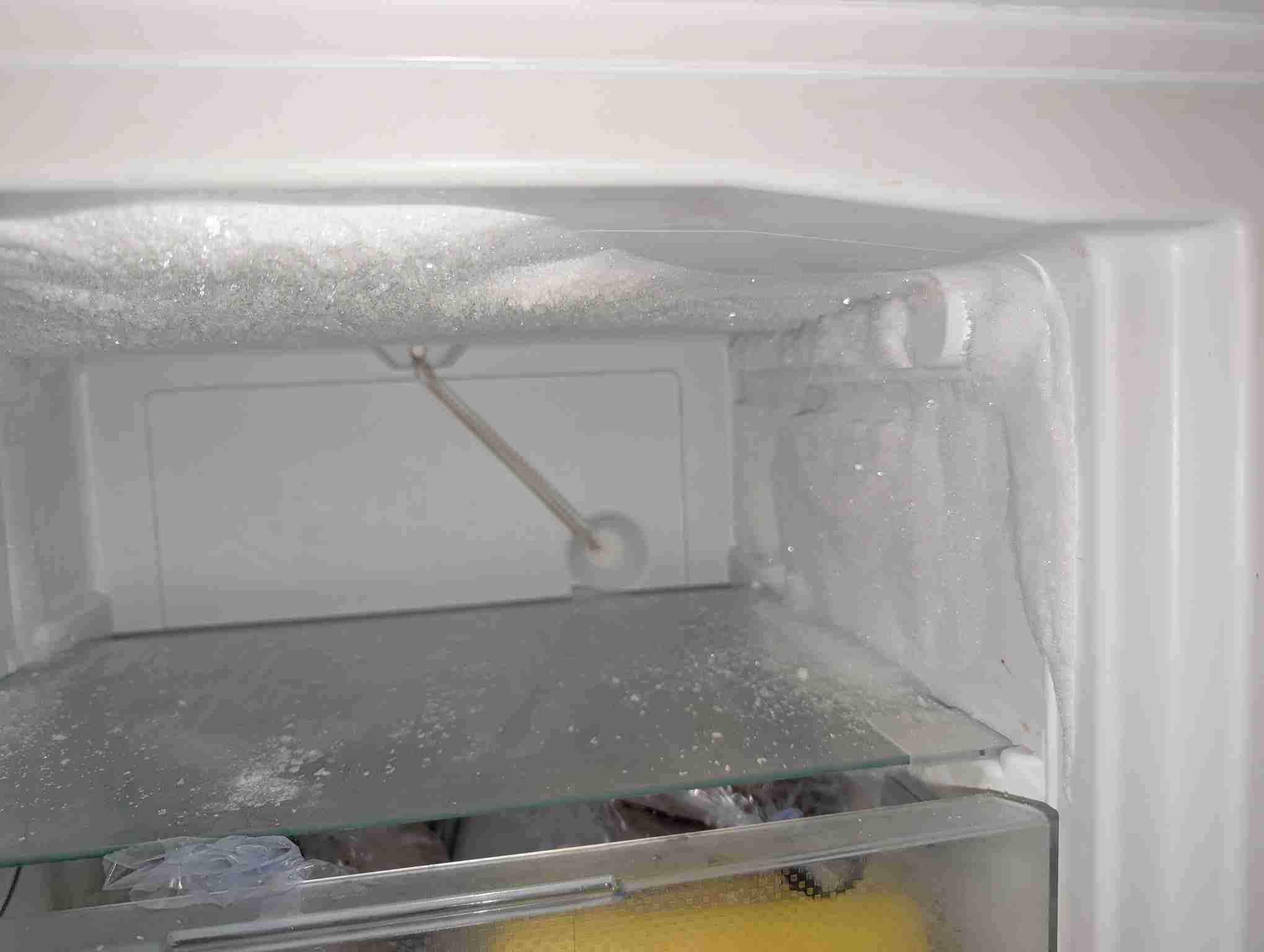

Identificazione Componente.
Livio Orsini ha risposto a Luca Marioli alla discussione in Componenti elettronici ed equivalenze
Solitamente si usava avere un secondario per la reazione. La collocazione fisica di questo avvolgimento è strategica per la precisione delle regolazione. L'uso di un foto accoppiatore introduce non linearità e deriva che rendono meno precisa e stabile la regolazione. La reazione è un po' il punto critico degli SMPS con separazione da rete. Per conto mio il miglior metodo di reazione è quello con secondario dedicato, però obbliga ad un'accurata progettazione, ed anche costruzione, del trasformatore. -
Combinazione tasti informazione lavatrice/Lavasciuga LG
LorenzoI ha inserito una discussione in Lavatrici - Asciugabiancheria
Buongiorno ho una LG F2DV9S8H2E (lavasciuga) Ho letto nel forum che esistono delle combinazioni di tasti per accedere a delle informazioni. Per adesso conosco solo quello per la temperatura dell'acqua e la velocità di centrifuga, ma leggendo vecchie conversazioni so che esiste anche una combinazione per visualizzare il carico inserito nel cestello (dopo la valutazione). Qualcuno sa qual è o non è possibile visualizzare questo dato? Grazie -
Ghiaccio eccessivo su congelatore Lebherr IG1024
reka ha risposto a Gianluca2288 alla discussione in Frigoriferi - Congelatori
non essendo no-frost credo che un po' di ghiaccio si formi sempre. il ghiaccio in foto in quanto tempo si è formato? -
ZELJKO MIFKA ha iniziato a seguire LOFRA CUCINE MODELLO MX66MF1/V1 PEZZI DI RICAMBIO
LOFRA CUCINE MODELLO MX66MF1/V1 PEZZI DI RICAMBIO
ZELJKO MIFKA ha inserito una discussione in Forni - Microonde - Cucine
Dear Sirs, For many Years I have a favourite forno LOFRA CUCINE, Model MX66MF1/V1 ( detail in att). Now I have to replace: COMUTATORE LOFRA FORNO CUCINA, Codice:41.48023.007 0250lt71187/1, pezzi 1, Please advice me on which Web site I can buy it. Thanking in advance, Željko Mifka, -
Rimozione pulsantiera videocitofono TERRANEO
Paop ha risposto a Paop alla discussione in Citofoni, videocitofoni e intercomunicanti
ciao ecco l'immagine che vedo. L'immagine è a schermo intero senza la banda gialla (causa frequenza la foto ha questo effetto). in pratica si vede quanto nella banda centrale. schermo bianco con delle ombre al posto dell'immagine. grazie P -
Ponte wireless con due TpLink CPE210
antoniob ha risposto a antoniob alla discussione in WAN e Larga Banda (Wi-Fi - GPRS - UMTS)
Ok grazie, provo a cercare e verificare. - Oggi
Generatore scintille ARISTON
bolofa ha risposto a bolofa alla discussione in Forni - Microonde - Cucine
Per tagliare la testa al toro potrei acquistare un generatore a 5 uscite ma rimane il problema della messa a terra. Il piano cottura ha 16-17 anni ed ha sempre funzionato così. Devo dire che mi sono accorto della terra solamente ora che l'ho smontato. Il filo della terra ha un normale faston per attestarsi alla morsettiera di ingresso ed uno piccolo per collegarlo alla prima uscita. non c'è possibilità di errore. Devo dire che una piccola scarica toccandolo, se non si era isolati, l'ha sempre data. Ma possibile che l'ARISTON metta in commercio apparecchi progettati così. E' quello che mi sto chiedendo e mi piacerebbe capirlo. -
ZELJKO MIFKA ha aderito alla comunità
Riparazione citofono più installazione din don
edo22 ha risposto a edo22 alla discussione in Citofoni, videocitofoni e intercomunicanti
Si, e funzionano tra loro internamente. Si! Prima provo a sostituire il 672 o il 607, e poi se non risolvo andrò a toccare il porter esterno. -
Pulsante di scarico non funziona. Sono disperato
teo kojak ha risposto a Raffaele996 alla discussione in Impianti (Idraulica)
poi se il piselletto che riceve il sistema valvola e' calcarizzato,prova con guanti e spugna imbevuta di acido a pulirlo. Non e' facilissimo perche' posizionato internamente. Il calcare potrebbe non far scorrere bene. In passato io ho fatto anche questo. Una volta valutate le due variabili piattello di chiusura,membrana e piselletto, si deve risalire verso il basso. Rimane il tubicino che puo' essere lesionato o bucato e poi si scende al pulsante: guarnizione oring pulsante consumata o tubo rame con problemi. Indicato con freccia sotto. -
be.stefano ha aderito alla comunità
Identificazione Componente.
ALLUMY ha risposto a Luca Marioli alla discussione in Componenti elettronici ed equivalenze
Sì, conosco perfettamente l'oggetto. Tra l'altro sulla scheda non vedo il fotoaccoppiatore, ma un piccolo trasformatore: probabilmente l'alt che dà il TL431 alla parte di switch passa, dopo un certo trattamento, attraverso di esso. Probabilmente qualche tempo dopo hanno adottato i fotoaccoppiatori, più economici ma più sicuri. -
Il cat quando esce fa solo un intervento di convalida di garanzia e il cat viene pagato dalla casa madre. quindi come cat esco verifico sia tutto ok e compilo il certificato di garanzia se devo rilasciare i documenti ha un costo a parte e solitamente lo chiede l’installatore. la normativa prevede che sia l’installatore a dover registrare un nuovo impianto nel catasto, ma non specifica come e chi deve corrisponderlo. se non lo fa é comunque sanzionabile. In Lombardia la normativa regionale cita: ”9. Il collaudo dell’impianto può essere effettuato fino a 6 mesi dalla data di posa del generatore. Nel periodo antecedente al collaudo, l’impianto risulta non attivo e pertanto non può essere utilizzato. In questo caso, l’attivazione dell’impianto coincide con la prima accensione e la trasmissione della documentazione all’Autorità competente tramite CURIT, da parte dell’installatore, avviene senza il riconoscimento dei contributi previsti al successivo punto 19. Se il collaudo viene effettuato dopo 6 mesi dall’installazione dell’impianto, l’installatore è comunque vincolato agli obblighi previsti per il rilascio della dichiarazione di conformità e alla trasmissione all’Autorità competente della documentazione prevista ed è tenuto alla corresponsione dei contributi sopra citati. …. 11. Per gli impianti che, entro 6 mesi dall’installazione, sono posti in esercizio senza collaudo o sono collaudati senza trasmissione della documentazione, la sanzione richiamata al punto 24 comma 5 lettera d) si applica all’Installatore. …. d) Mancata comunicazione collaudo o mancata comunicazione scheda identificativa per impianto collaudato. L’inosservanza degli obblighi per gli installatori inerenti all’effettuazione delle operazioni di collaudo e di trasmissione della scheda identificativa comporta l’applicazione della sanzione amministrativa pecuniaria da Euro 100,00 a Euro 600,00, prevista dall’art. 27, comma 1, della L.R. 24/2006. Nella fattispecie tale sanzione si applica agli installatori nel caso di impianti collaudati senza che sia stata trasmessa la documentazione prevista entro i 6 mesi dall’installazione e per gli impianti posti in esercizio senza collaudo per i quali non è stata effettuata la trasmissione della scheda identificativa con relativo rapporto di controllo tecnico.“ comunque ne ho incontrati una marea di impianti dove gli installatori se ne sono fregati di questa cosa
Identificazione Componente.
Livio Orsini ha risposto a Luca Marioli alla discussione in Componenti elettronici ed equivalenze
Hai ragione, può anche essere in TO92; però non è un regolatore per SMPS. È un riferimento di tensione programmabile, una sorta di zener variabile. -
D'accordo, in ogni caso visto che hai detto che vanno bene anche le chiusure non isolate userò quelle della Fracarro che ho comperato. Grazie.
Apertura/chiusura serranda con interrutore 1-0-2
franco1 ha risposto a franco1 alla discussione in Cancelli elettrici
Ok, grazie -
ALLUMY ha iniziato a seguire Ponte wireless con due TpLink CPE210
Ponte wireless con due TpLink CPE210
ALLUMY ha risposto a antoniob alla discussione in WAN e Larga Banda (Wi-Fi - GPRS - UMTS)
Per sapere se c'è un problema di sovraffollamento si può provare a fare qualche test da cellulare, ci sono le app che mostrano le reti Wi-Fi e le intensità dei segnali, quali canali sono occupati ecc. -
Aggiunta 2° citofono a impianto elvox vecchio
stepal ha risposto a stepal alla discussione in Citofoni, videocitofoni e intercomunicanti
ciao, sono ancora qui perchè di fatto pur sistemando la lamella, non abbiamo risolto il problema; l'elettricista mi ha confermato che posso aggiungere un ronzatore secondario .. ma se io prendo quello del vecchio citofono posso collegarcelo? mi sembra di intuire che devo collegare la vite di destra con l'ingresso 6 (filo marrone) e poi?? va alimentato? -
Gianluca2288 ha iniziato a seguire Ghiaccio eccessivo su congelatore Lebherr IG1024
Ghiaccio eccessivo su congelatore Lebherr IG1024
Gianluca2288 ha inserito una discussione in Frigoriferi - Congelatori
Ciao a tutti, vorrei un vostro parere in quanto, da quando ho installato il congelatore nel 2022, da sempre ha dato problemi di formazione eccessiva di ghiaccio ma ora è un problema che voglio provare a risolvre. Quali cause possono essere? Premetto che apro il congelatore max 5/6 volte a settimana. Purtroppo l'etichetta è parzialmente rovinata in quanto nelle frequenti raschiature la ho rovinata; il modello dovrebbe essere il 9930356-01. Allego foto del problema Grazie -
mick64 ha iniziato a seguire Tecnoblock vcw 180 xe - ACS attacca e stacca in continuazione
Tecnoblock vcw 180 xe - ACS attacca e stacca in continuazione
mick64 ha inserito una discussione in Guasti/Problemi Riscaldamento
Buongiorno, la mia caldaia attacca e stacca continuamente alla richiesta di ACS. Premetto che scambiatore secondario e manutenzione gruppo acqua sono stati fatti circa un anno fa su guida di "adrobe" e da allora ho montato anche il bicchiere con sali polifosfati per evitare che si formasse il calcare. Preciso che con i termosifoni sembra andare tutto bene anche se noto a volte una accensione un po' ritardata ma quando poi si accendono la fiamma è costante. Potete rispondermi gentilmente? Grazie -
Gianluca2288 ha aderito alla comunità
Serratura collegamento Smartwares
Eolox ha risposto a Eolox alla discussione in Citofoni, videocitofoni e intercomunicanti
Ho scritto alla Smartwares.eu, esponendo il problema del pulsante inserito dentro il circuito, mi hanno risposto così, e tu hai intuito già tutto: In pratica le 12 volt le vanno dirette alla serratura, e l’altro schema si riferisce ad un contatto pulito 0 e 1, sempre diretto alla scheda elettronica di un eventuale cancello o basculante (se presenti). Niente pulsanti intermedi.... La vedo molto in salita, sai non e che sia espertissimo, poi i fili dentro i tubi sono un casino, anche se non si può fare altrimenti... Ho trovato uno di questi nel cassetto, pero e in diretta verso la bobina ai 12 volt, penso faccia al caso. Ora mancherebbe il relè. Faccio vedere lo schema consigliato a mio fratello che è un po elettricista, economicamente la tua soluzione e più adatta, ma in risposta negativa, credo che metteremo "pulito" dal citofono verso la serratura come progetto definito, con un pulsante meccanico a bordo della serratura, per servire dall'interno gli inquini. Tranquillo il cancello non ha la possibilità di infilare le mani oltre per azionare il bottone, ma e tutto pieno in laminato. Ti faccio sapere la decisione finale.. -
Ponte wireless con due TpLink CPE210
antoniob ha inserito una discussione in WAN e Larga Banda (Wi-Fi - GPRS - UMTS)
Salve, si parla di un ponte wireless tra due locali (distanti meno di 20 metri, c'è solo una strada in mezzo e nessun ostacolo) realizzato con due antenne TpLink CPE210 2.4Ghz 300Mbps, 8 anni di attività. La prima antenna è collegata al modem-router del locale1, c'è la fibra e la velocità media in tale locale è intorno a 800Mbps. La seconda antenna è collegata al modem da 300Mbps del locale2. La velocità media in tale locale è di solito intorno a 80Mbps. Da circa una mese nel locale2 non si va oltre i 10Mbps. Non sono segnalati problemi sulle antenne. Chiedo quanto segue: se avete esperienza con le CPE210, avete mai avuto problemi simili e come avete risolto? possibile ci sia qualche altro ponte in zona che interferisce? Grazie. Saluti. -
Buco in corrispondenza del grosso resistore tubolare di caduta in ingresso. Semplicemente si sarà spostato nel corso del tempo e ha fuso la copertura esterna.
Chicco_BS ha aderito alla comunità
Tappo 75ohm Ma come hai notato ci voro vari modi per chiamarlo, ma è la stessa cosa.... sempre 'na resistenza demm.... 😄
Va bene, ma potresti dirmi il nome preciso di questa chiusura isolata in modo da poterla comprare? Ci sono troppi nomi e marche in giro per la rete, se mi dai un'indicazione esatta vado sul sicuro, sapendo che mi consiglieresti un buon prodotto.
Identificazione Componente.
ALLUMY ha risposto a Luca Marioli alla discussione in Componenti elettronici ed equivalenze
Dettagli, tutto normale a quei tempi 😆
