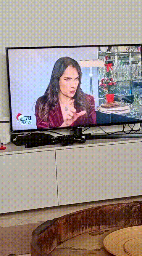

Sostituzione lavatrice Zerowatt slim
eppe27 ha inserito una discussione in Lavatrici - Asciugabiancheria
Buon pomeriggio a tutti, dopo 40 anni di onorata carriera la mia Zerowatt slim 5314/c del 1986 ha tirato le cuoia, il programmatore è andato e non credo di trovarlo come ricambio, devo sostituirla sempre con una slim profondità 40/45 cm a carica frontale, sapreste consigliarmi qualche modello preferibilmente vasca in acciaio apribile spesa intorno alle 500 euro? Grazie -
indesit DIF66T9 dea 700 lampeggiano tutti i led dopo un pò.
causicurti ha risposto a causicurti alla discussione in Lavastoviglie
Allora sia pompa di scarico, che motore sono BLDC. Grazie Ciccio delle delucidazioni. C'è una grande difficoltà a fare misure sulla scheda perchè troppo vicina alla carcassa. Ora fatta ulteriore prova, mentre carica acqua dopo appena 11" si accendono le spie e lampaggiano, continua a caricare per 3' e 20" poi si è ferrmata per scaricare perchè sta prendendo molta acqua, finito di farlo si accendono i due led di errore e dopo un pò ritorna a caricare acqua. A quel punto fermo tutto. perchè con il programma Eco non va in errore? Preciso che quando funzionava in modo anomalo per un istante ho aperto la porta e ho visto che spruzzava acqua sia dalla girante superiore che dalla doccetta. Chiedo ancora perchè nel programma eco dopo 57" si ferma di prendere acqua e zampilla solo quella di sotto. Evidentemente non riceve la spinta dal motore, forse perchè la valvola deviatrice non è posizionata bene? o altro?Come dice Ciccio dovrebbe girare velocemnte e non lo fa. -
buongiorno, una tv led samsung 43 pollici con un problema al video , a volte sfarfalla. sapreste dirmi quale verifiche posso fare? grazie a tutti in anticipo
stufa pellet palazzetti royal melia 10kw ricerca codice componente sonda fumi - errore e111
ocrot ha inserito una discussione in Guasti/Problemi Riscaldamento
buongiorno a tutti, ho da qualche anno una stufa a pellet palazzetti royal melia - aria, da alcuni giorni va in errore e111 (sonda fumi). smontando la stufa ho visto che il terminale della sonda è letteralmente mangiato (come corroso). bah, molto strano, comunque, vi richiedo se mi potreste, per favore, indicare il codice di ricambio corretto della sonda fumi termocoppia per una palazzetti melia 10kg ad aria, in quanto in tutti i siti online non l'ho trovato. grazie in anticipo! ps: sarei anche tentato di prendere una sonda universale, ma non ho idea se è come buttare i soldi (ho visto che ce ne sono di k e j) -
AEG T59840 non asciuga più bene
Nik-nak ha risposto a guidobras alla discussione in Lavatrici - Asciugabiancheria
Porta pazienza qualche giorno, che al primo ciclo di asciugatura, rilevo tutte le temperature del circuito frigorifero sulla mia RDH97951W(PNC 91609665700) ENV06HP, e posto i dati Nel frattempo hai verificato il sensore ntc? Inoltre hai verificato che il compressore lavori costantemente durante il ciclo? Il corpo esterno del mio compressore, che è diverso dal tuo per forma, raggiunge gli 80C. -
Errore 937 "circolazione insufficiente" su ibrido ELCO
arinci ha inserito una discussione in Guasti/Problemi Riscaldamento
Ho un impianto ibrido ELCO AEROTOP HYBRID composto da caldaia e da pompa di calore, identico mi par di capire all'analogo di Ariston. In caso ho tre zone, gestite da altrettanti termostati e valvole di zona. Il sistema è stato installato 3 anni fa e tutto sommato ha sempre funzionato bene. Guardando negli storici accessibili tramite Service menu del pannellino/termostato vedo che ogni tanto è stato registrato l'errore 937, e vedendo gli orari in cui questi si sono verificati (nel bel mezzo della notte), credo possa esser dovuto all'attivazione della funzione antigelo che mette in movimento l'acqua per evitare rotture in conseguenza della solidificazione dell'acqua nella pompa di calore e nelle tubazioni in giardino. Ho il sospetto che questo errore si verifichi perché al momento dell'attivazione della funzione antigelo tutte le valvole di zona sono chiuse e l'acqua non può che circolare tramite una valvola di bypass inserita "a cavallo" tra il tubo di mandata e quello di ritorno. Questo bypass è installato sotto la caldaia, ed ha sul top una specie di rubinetto che credo serva per regolare la pressione di intervento del bypass. Dubito che questo rubinetto sia stato minimamente regolato quando è stato installato... Potrebbe esser che il bypass è stato montato senza tararlo ad una soglia di intervento "ragionevole", ovvero ad una soglia che eviti una inutile circolazione di acqua nel bypass quando una o più valvole di zona sono aperte, ma che allo stesso tempo sia in grado di far circolare un po' di acqua quando si attiva la funzione antigelo? Probabilmente è regolato su una pressione di intervento troppo alta, e questo causa la mancata circolazione dell'acqua...e quindi l'errore 937. Che ne pensate della mia ipotesi? Datemi qualche consiglio per favore: io pensavo di leggere i dati di flusso tramite il service menu del pannellino, dopo aver attivato manualmente il circolatore, ma prima di far dei danni preferisco chiedere a chi ha più esperienza 😉. Grazie per le risposte e per qualunque suggerimento. -
Lavastoviglie Siemens Errore E15 acquastop
twistdh ha risposto a twistdh alla discussione in Lavastoviglie
Ok, stasera vedo di tirarla fuori allora. ho visto qualche video online per capire come si smonta l’anta slide, ma non sono sicuro di aver capito…però da quanto ho visto pare che l’accesso facile al galleggiante ci sia dal davanti. Si potrà accedere anche dal fianco? A sto punto mi viene il dubbio. ho notato che l’anta scorre in alto se la tiro, come se per toglierla ci fosse da tirarla su e poi sganciarla…però si alza in alto un po’, facendo anche dei “clack clack clack….” Ma non sembra che voglia venire poi fuori. Magari ci sono delle viti che mi sto perdendo o non ho capito come funziona. Non vorrei rompere nulla, per quello cercavo una soluzione per non togliere l’anta frontale. Hanno delle parti in plastica ridicole in alcuni punti, quindi ho sempre paura di spaccare tutto. Poi avendo le ante in vetro ho paura di spaccare pure loro, che sarebbe molto peggio… -
Tecnoblock vcw 180 xe - ACS attacca e stacca in continuazione
mick64 ha risposto a mick64 alla discussione in Guasti/Problemi Riscaldamento
Ma dalle misure inviate è necessario cambiarlo? Perché quello che c'è non si può smontare dalla staffa e quindi, devo acquistare l'intero commutatore? -
Tensione nominale di rete 230 V
dturazza ha risposto a dturazza alla discussione in Qualità dell'energia elettrica
Grazie click0 per le sintetiche ma esaustive risposte. Visti i disservizi generati credevo che i rimborsi fossero un po' più alti.. anche perché ho paura che la lotta col gestore si protrarrà per molto tempo e per qualche spicciolo magari il gestore se ne può lavar le mani. La linea è vecchia e lunga (credo più di un km) e se non me la rifanno in toto la vedo dura a pensare di fare un fotovoltaico o anche solo ampliare a 6 kW la fornitura. Dovrò chiedere ai vicini che lo hanno installato se hanno problemi😅 In ogni caso per evitare qualsiasi tipo di argomentazione del fornitore sto tenendo i carichi sotto i 3 kW per dimostrare che la tensione rimane al di sotto dei 207V (230V-10%). Se coglierò il momento in cui la tensione è particolarmente bassa caricherò anche oltre per avere anche una ventina di minuti sotto i 195.5 V. Preferisco spendere qualcosa in più adesso nella speranza che qualcosa si muova con prove ferree di malfunzionamento della linea. Grazie - Oggi
Tecnoblock vcw 180 xe - ACS attacca e stacca in continuazione
adrobe ha risposto a mick64 alla discussione in Guasti/Problemi Riscaldamento
Microinterruttore per Caldaia Vaillant Ricambio 0020107782 ex 126223 -
problema con lavastoviglie candy cmls 1252
Stefano Dalmo ha risposto a giovannigio alla discussione in Lavastoviglie
Scusa , questa è una prova che devi fare , avendo un tester e sapendolo usare . non ho detto che devi invertire tu il contatto on off , ma devi misurare se avviene , sui contatti del pressostato . . Ovviamente dopo aver tolto tensione e i cavi dal pressostato . o magari sentire il click che fa quando scatta . ovviamente se fosse complicato per te , regolati di conseguenza. -
radioregistratore stereo IRRADIO-w695
ecate ha inserito una discussione in Radio - Stereo - Autoradio - HiFi - CD - DVD
Buon anno io cerco lo schema di questo apparecchio perche' e' parzialmente senza alimentazione a quasi tutto l'apparato. grazie -
indesit DIF66T9 dea 700 lampeggiano tutti i led dopo un pò.
Ciccio 27 ha risposto a causicurti alla discussione in Lavastoviglie
Il "relè che si eccita e diseccita" è il deviatore di flusso che si sta posizionando, e mentre ruota fa scattare una camma con tre interruttori di posizione. -
Ciccio 27 ha iniziato a seguire indesit DIF66T9 dea 700 lampeggiano tutti i led dopo un pò.
indesit DIF66T9 dea 700 lampeggiano tutti i led dopo un pò.
Ciccio 27 ha risposto a causicurti alla discussione in Lavastoviglie
3 minuti e 17 secondi. All'inizio, mentre carica il motore (alimentato da un inverter) gira piano mentre carica, e lo spruzzatore inferiore può girare piano. Dopo aver concluso il carico deve passare a piena velocità. -
Guasto (di nuovo) PdC Ariston Nimbus
Alessio Menditto ha risposto a remiremi alla discussione in Guasti/Problemi Climatizzazione
Assolutamente un CAT, è proibito da legge Fgas il fai da te. -
Derivazione a Y su montante
timtomtam3 ha risposto a timtomtam3 alla discussione in Progettazione impianti elettrici civili e terziario
sì, esatto. Tutti i conduttori hanno diametro esterno (quindi guaina compresa) di circa 6mm, forse è un 10mmq? Comunque dimensionato per 20A come prevedeva il progetto visto che è stato solo interrotto, non sostituito, ed eventualmente posso accontentarmi di ricaricare a 4,5kW. Grazie per la risposta -
problema con lavastoviglie candy cmls 1252
giovannigio ha risposto a giovannigio alla discussione in Lavastoviglie
ho notato ma non credo che sia questo il problema ,che nel braccio irrorante di sotto nell'ultimo foro era presente un involucro di plastica simil pastiglie lavastoviglie .... ora come sia finito li non lo so ... ma dubito che possa essere la problematica ... -
problema con lavastoviglie candy cmls 1252
giovannigio ha risposto a giovannigio alla discussione in Lavastoviglie
salve, non sono tanto ferrato, come inverto il contatto? in linea di massima se inverto il contatto non parte la pompa che scarica l'acqua ? quindi mi rimane l'acqua nel pozzetto? -
Electrolux EEZ68600W - problema con pentole in acciaio
AdeptusAstartes ha risposto a AdeptusAstartes alla discussione in Lavastoviglie
grazie delle risposte veloci: per le pastiglie cambio tra finish ultimate plus infinity shine, finish quantum infinite shine e fairy platinum qualche volta il liquido finish power gel 2 in 1 brillantante nuncas, pril e finish, non sapevo fosse regolabile per cui immagino sia settato al default sale caricato anche se abbiamo l'addolcitore condominiale una volta ho provato a prendere le gocce per misurare la durezza dell'acqua ma anche dopo mezza bocceta il colore non cambiava mai e ho desistito -
Lavastoviglie Siemens Errore E15 acquastop
Stefano Dalmo ha risposto a twistdh alla discussione in Lavastoviglie
Perciò ti ho detto di tirarla fuori , e pure per avere tutto a vista -
MatteoG ha iniziato a seguire Impianto came solleva basculanti
Buongiorno a tutti mi presento. sono Matteo e sono nuovo nel forum pertanto chiedo in anticipo scusa se ho sbagliato la sezione per la discussione. Non mi ritengo assolutamente un esperto nel settore però riesco a cavarmela abbastanza. arrivo al sodo. Ho appena installato un automazione per basculante della came modello 8k01mv-008, L automazione era già preimpostata con valori di fabbrica accettabili per l’utilizzo che devo farne pertanto mi è bastato fare l’apprendimento della corsa, selezionare che tipo di funzionamento far fare alle fotocellule e impostare commutatore esterno ( pulsante passo passo ). fino a qua tutto regolare e funzionante. installo la schedina radio per iniziare la programmazione del telecomando tutto originale compreso nel kit modello della schedina radio CAME W06RV-0050 e dall’installazione il basculante ha iniziato ad aprirsi da solo. lo chiudo e dopo qualche minuto si riapre e resta aperto. ho provato a fare un reset della centrale e un ripristino dei parametri ma nulla da fare, sulla schedina c’è un jumper anche se sposto questo non cambia nulla. considerate che la schedina è a mono connettore che si infila sulla centrale del automazione non ci sono collegamenti a cavi. riuscite a darmi un aiuto ? Può essere che ho sbagliato qualcosa io o come ho potuto leggere dopo alcune ricerche la schedina radio anche se del kit può essere incompatibile e bisogna installare un altro tipo di schedina?? grazie mille a tutti per l’aiuto.
Lavastoviglie Siemens Errore E15 acquastop
twistdh ha risposto a twistdh alla discussione in Lavastoviglie
lo zoccolino l'ho tolto, intendi smontare la porta per accedere alla parte frontale in basso che si vede nella prima foto che ho messo sopra? perché smontare l'anta mi sa che è un casino...se però bastasse tirarla fuori penso di poter tenere l'anta montata e semplicemente svitare le viti frontali ed estrarre il tutto per avere accesso ai laterali. O sbaglio? Grazie ancora -
AEG T59840 non asciuga più bene
guidobras ha risposto a guidobras alla discussione in Lavatrici - Asciugabiancheria
Posto che la probabilmente la mia AEG T59840 è basata sulla piattaforma ENV06HP (quella del service manual che hai postato tu), hai davvero misurato 120 gradi celsius sull'ingresso condensatore? Mi sembra una temperatura molto elevata per una pompa di calore di quel tipo Chissà perchè sulla piattaforma EDR 2000 (un pò più vecchia ma molto simile) quella temperatura è nell'ordine della cinquantina di gradi.... la pompa di calore sembra essere la stessa. Anche se una si riferisse alla temperatura dell'aria nello scambiatore e l'altra alla temperatura del gas nei tubi, è una differenza molto grande. -
Stefano Dalmo ha iniziato a seguire Lavastoviglie Siemens Errore E15 acquastop
Lavastoviglie Siemens Errore E15 acquastop
Stefano Dalmo ha risposto a twistdh alla discussione in Lavastoviglie
Tirala fuori che fai prima . Per togliere lo zoccolo devi smontare la porta -
Lavastoviglie Siemens Errore E15 acquastop
twistdh ha risposto a twistdh alla discussione in Lavastoviglie
Ho "smontato" il filtro in ingresso...più che altro vedo che si può aprire ancora in due ma è ad incastro penso e non vorrei romperlo...ho tolto il filtrino in ingresso che era pressochè immacolato. devo smontarlo completamente per verificare qualcosa? Nel caso come lo apro? Dopo averlo pulito e rimontato o collegato nuovamente la corrente ma da subito stesso errore, quindi devo fare altro o aprire del tutto quel filtro in ingresso. Al momento tengo acqua chiusa e corrente staccata, dato che non vedo perdite sul pavimento
