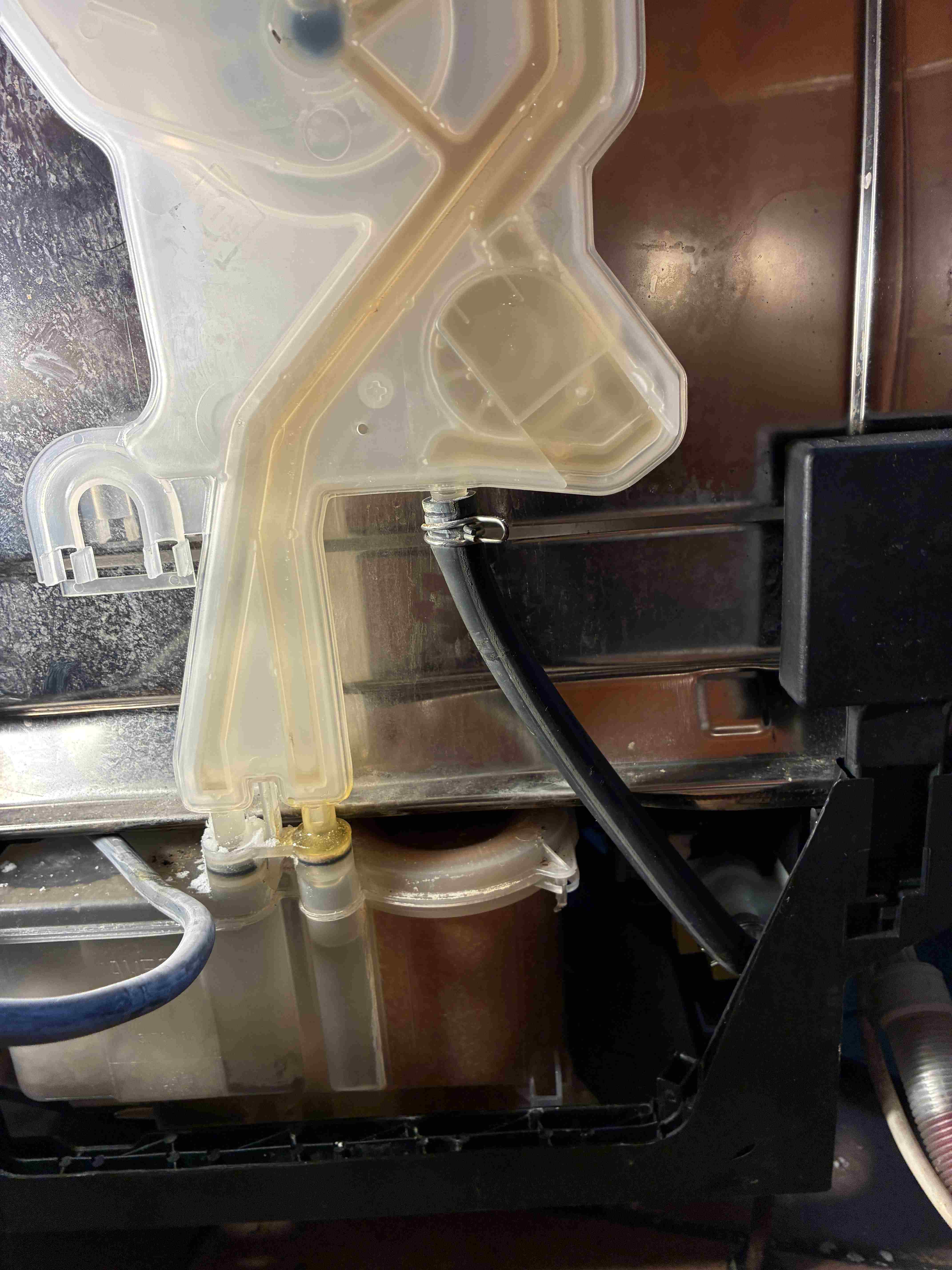

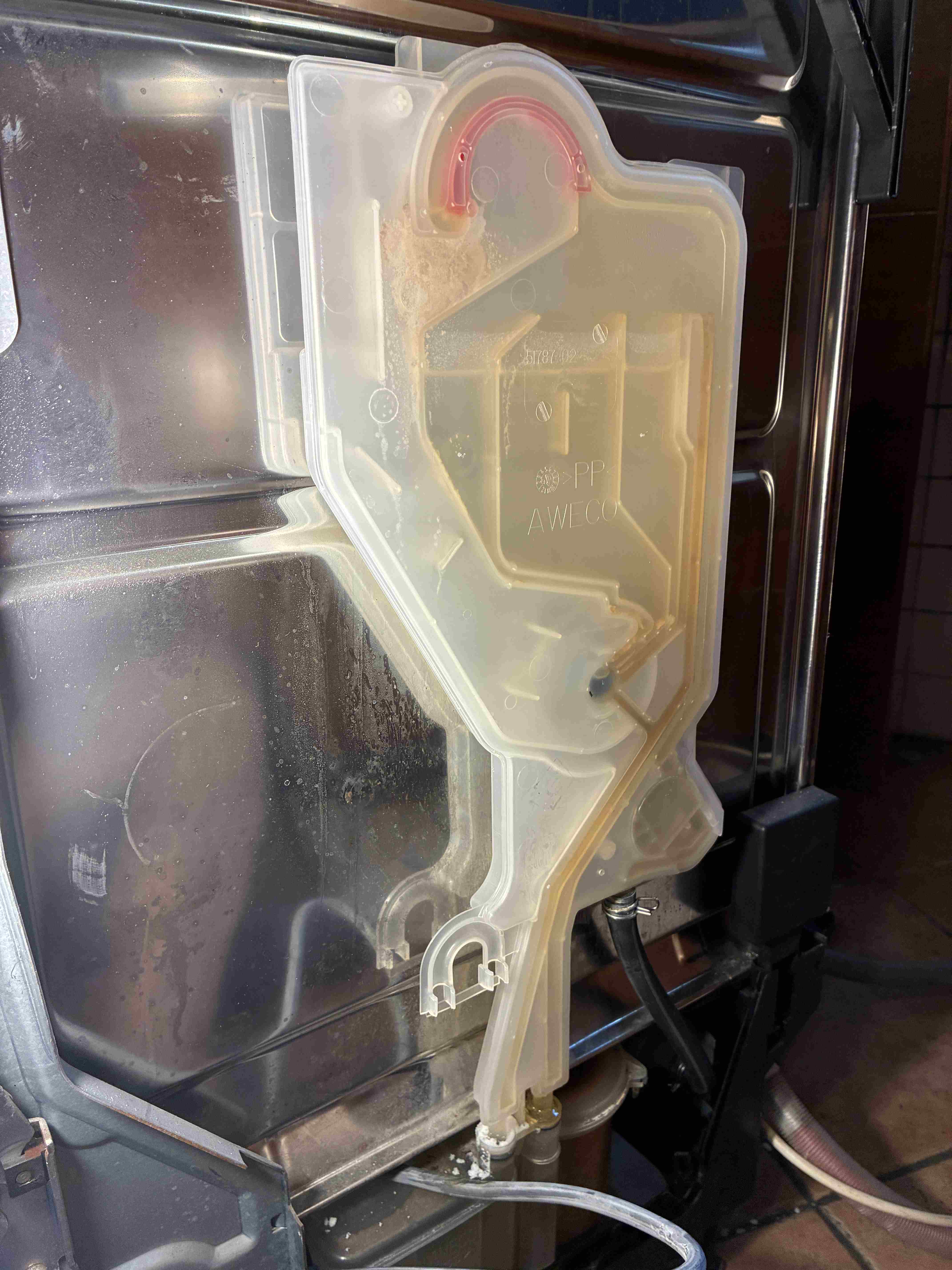

Buongiorno Stefano, Chiudo il rubinetto perchè diversamente l'acqua continuerebbe a riempire la vasca, senza fermarsi. Ho fatto molte altre prove e controlli in questi giorni. Il mio modello (molto vecchio e semplice) non credo abbia un flussometro elettrico. Allego le foto del mio airbreak, che - come vedi - non contiene alcun elemento attivo (turbinette o modelli magnetici), nè conseguentemente alcun collegamento elettrico alla scheda. Ho verificato la pulizia del pozzetto, nonchè la pervietà del tubicino del pressostato. Ripeto, il pressostato scatta regolarmente ma l'acqua non viene arrestata e continua ad entrare in vasca. Escluderei una cattiva lettura del contatto del pressostato, precisando che nel mio modello il pressostato ha due contatti, ma ne trovo cablato solo uno. Ho fatto questa prova: attivando il reset della macchina durante il ciclo, viene scaricata tutta l’acqua e poi la scheda si porta a fine ciclo. La pompa di scarico si attiva, e si ferma non appena il pressostato si rilascia (condizione di pozzetto vuoto). Se provo a impegnare di nuovo il pressostato staccando il tubicino dal pozzetto e soffiando dentro, la pompa riparte. Smetto di soffiare, il pressostato si rilascia, e la pompa si ferma di nuovo. Quindi direi che il contatto funziona, sia lato pressostato, sia come segnale acquisito dalla scheda. Che altre prove potrei fare, o che tipo di guasto ti viene in mente? Grazie...
Invertire marcia motore 24v con ricevente + pulsante
Leone2285 ha risposto a jack-vc09 alla discussione in Elettronica generica
Il sistema disegnato dovrebbe, se non mi sono sbagliato, evitare qualsiasi corto accidentale. A inizio post si parlava di un motore a 24V DC generico che penso necessiti soltanto un inversione di polarità ai suoi capi per cambiare il senso della rotazione. Ho sempre mantenuto separati il positivo col negativo. Gli unici punti in cui il più è il meno si avvicinano sono i contatti NO ed NC che meccanicamente non possono venire in contatto tra loro. Che ne pensate dell'ultima modifica? A me pare possa funzionare in linea di principio, omologabile non lo è sicuramente. -
michpao ha iniziato a seguire Cappa Smeg con motore fermo
Cappa Smeg con motore fermo
michpao ha risposto a stewecar alla discussione in Forni - Microonde - Cucine
E magari metti foto codice modello cappa, altrimenti sono solo ipotesi! -
Alimentatore da banco nankadf wps305h (venduto anche con altri marchi tipo wanptek).
saronno ha inserito una discussione in Strumentazione elettrica ed elettronica
Mi hanno regalato questo piccolo alimentatore da banco guasto. I mosfet erano in corto. Il resto sembrava in ordine (ponte a diodi, ecc). Cambio i mosfet, accendo, tutto ok.... setto la tensione, attivo (tasto output) .... tensione come da regolazione ... dopo 7.8 secondi, senza carico, i mosfet han fatto di nuovo puff. Ho notato che il condensatore a film sottile (quello rosso) ha un ESR di 0,76 ohm ...mi pare un po' altina, non vorrei che abbia un danno e vado in corto dopo qualche secondo. Per il resto, penso che potrebbe anche essere il tl494 che fa i capricci riducendo troppo il dead time ( o la rete che controlla il dead time potrebbe avere qualche problema). Non e' che qualcuno ha uno di questi PSU ed ha gia' avuto un problema simile? Grazie in anticipo. https://imgur.com/lfouM8I https://imgur.com/n0Deonl -
Aeg okokombi serie 9000
Alessio Menditto ha risposto a devilx alla discussione in Lavatrici - Asciugabiancheria
Infatti non si può, ma si fa lo stesso, però è illegale, e chi lo fa senza prima avere trovato e riparato la perdita compie un reato penale. Fine della questione, non è che c’è molto da dire, la responsabilità civile e penale è personale, finché non c’è uno che sorprende in flagranza di reato non succede niente. Suppongo però che la riparazione sia costata, saldare la valvolina, fare il vuoto, mettere il gas, un tecnico si fa pagare, non è gratis. -
Cappa Smeg con motore fermo
Leone2285 ha risposto a stewecar alla discussione in Forni - Microonde - Cucine
Prova a fare una misura sulla resistenza degli avvolgimenti e conferma se è presente un condensatore. Quel motore ha una protezione termica che se guasta lo può mantenere spento anche se alimentato. -
Parere su preventivo impianto fotovoltaico con accumulo.
Picavi ha risposto a Picavi alla discussione in Fotovoltaico
Ok, mille grazie ancora. -
Ripristino avvolgimento indicatore livello carburante
Leone2285 ha risposto a antoniob alla discussione in Elettronica Fai da te
Non devi vedere solo se può essere installato meccanicamente ma anche elettricamente. I valori di resistenza che hai indicato a inizio post, se corretti, devono corrispondere a quelli del nuovo. - Oggi
Controllo riscaldemento centralizzato seconda casa in montagna
Simone Baldini ha risposto a blondgnek65 alla discussione in Impianti Riscaldamento
Si presuppone che la contabilizzazione sia presente dato che è obbligatoria da piu' di 10 anni. Poi se non c'è, soprattutto su una casa vancanza, è assurdo scaldare un appartamento per usarlo qualche fine settimana. -
Aeg okokombi serie 9000
borgo77 ha risposto a devilx alla discussione in Lavatrici - Asciugabiancheria
mi chiedo solo perchè si ricarichi cosi facilmente gas, considerando che la perdita c'è stata, ma l'ambiente ? possibile che con tutto il protocollo F-gas ci sia ancora così tanta leggerezza ? ovviamente è solo una considerazione, per carità, però mi fa riflettere Andrea -
Aeg okokombi serie 9000
michpao ha risposto a devilx alla discussione in Lavatrici - Asciugabiancheria
Spero che ha atteso e controllato i manometri prima di caricare?! Considerato che aveva perso la ricarica originale e se non ha individuato perdite … vedremo quanto dura 🤔 -
Ripristino avvolgimento indicatore livello carburante
antoniob ha risposto a antoniob alla discussione in Elettronica Fai da te
Ciao, grazie, lo avevo visto anche io. Questo galleggiante potrebbe non essere compatibile con l'indicatore di livello sul cruscotto (vecchio di 50 anni, non trovo serial/type e non riesco a capire le specifiche). In internet ho anche letto che il MF135 segue standard diversi a seconda del paese di produzione: quindi i valori resistivi che riportavo su potrebbero essere errati. In ogni caso, mi sa che la scelta giusta è questa: https://amzn.eu/d/00EwtMns. Con un kit indicatore+galleggiante, altezza 25cm (il serbatoio è alto 27cm.) ce la dovremmo fare. -
Bordibob ha iniziato a seguire Cassetta Geberit 'spara' quando scarica
Cassetta Geberit 'spara' quando scarica
Bordibob ha inserito una discussione in Impianti (Idraulica)
Buongiorno, ho un appartamento appena ristrutturato con 2 bagni, ciascuno con cassetta Geberit Sigma e placca Sigma nuove. Però quando si preme un pulsante, c'è uno scatto a fine corsa e un rumore come un colpo che apre l'acqua. Succede in entrambi i bagni. Il rivenditore suggerisce che forse le placche sono montate male. L'idraulico non si fa trovare. Come si toglie questo rumore fastidioso? Grazie e buona domenica! -
Bordibob ha aderito alla comunità
Aeg okokombi serie 9000
devilx ha risposto a devilx alla discussione in Lavatrici - Asciugabiancheria
Vi scrivo solo oggi perché volevamo fare dei test. Venerdì è venuto un amico mio frigorista, ha messo nel circuito una valvola di ricarica , creato il vuoto e ricaricato 140gr di gas. Usata venerdì , due volte ieri e stamattina.... Per adesso funziona alla grande,, vi tengo aggiornato -
Invertire marcia motore 24v con ricevente + pulsante
Marco Fornaciari ha risposto a jack-vc09 alla discussione in Elettronica generica
Appunto, quel tendone con il suo dispositivo di movimentazione comando deve essere omologato, e da lì a scendere i relativi componenti. Il tendone mobile deve essere presente nel libretto di circolazione. Poi come intervengono le varie norme nel contesto dell'omologazione non lo so dato che i vicoli in quanto tali non sono mai stati il mio mestiere. Ho progettato alcune apparecchiatura da cantiere a bordo di veicoli e da utilizzate a veicolo fermo o in movimento, con il motore del veicolo (o altro apposito) che fornivano energia, tutta la parte elettrica rientrava nelle applicazioni industriali, ma poi tutto l'insieme il costruttore del sistema lo ha fatto omologare per essere fisso sul veicolo, quindi riportate nel libretto di circolazione. Caso divesrso sono le apparecchiature poste in container che poi per l'uso vanno scaricate dal veicolo: che poi non lo si faccia è un discorso diverso. Le normative applicabili vanno dal codice della strada alla 81/2008, passando per quelle specifiche delle attrezzature e del loro uso. L'autoradio non è un componente di sicurezza dei veicoli, ma anche lui deve essere omologato per l'uso sui veicoli, che poi non debba essere scritto nel libretto di circolazione è un discorso diverso. -
Scaldino gas Ariston next evo outdoor
giorgio17 ha risposto a gianni1961 alla discussione in Scaldabagno - Stufe - Condizionatori/Deumidificatori portatili
La prima accensione è stata fatta da tecnico Ariston? E' ancora in garanzia o no? Potrebbe essere la taratura valvola gas. -
gianni1961 ha iniziato a seguire Scaldino gas Ariston next evo outdoor
Buongiorno, ho uno scaldino sanitario a gas Ariston da 22 litri minuto. Ha il controllo remoto della temperatura e gestisce anche la temperatura in ingresso nel caso si abbia il solare termico. Cosa che di fatto ho ed entra nello scaldino. Lui funziona, ma sempre al massimo , cioè non modula la temperatura, anche se lo taro a 35 gradi lui parte e porta l acqua a temperatura molto alta, cosa che mi costringe a miscelare con la fredda con ovvio spreco di gas. Allora ho pensato subito alle sonde NTC sia sulla calda che sulla fredda , ma entrambe misurate a temperatura ambiente indicano circa 10 Kohm e scaldandole diminuiscono il valore correttamente fino a 4 Kohm. Quindi funzionano. Se le stacco il display mi segnala errore, quindi sono anche rilevate dalla scheda . A questo punto? Cosa può essere l'anomalia di funzionamento ? ( Valvola gas) Suggerimenti ? Grazie
samsung UE43M5500AK scariche elettriche retroilluminazione
mistertv ha risposto a alexcanadair alla discussione in Samsung
Se non è routine per te sostituire le barre led può risultare un pò complicato ma in effetti nulla di che. Fai sempre la modifica per ridurre la corrente di scorrimento nei led per non ritrovarti sorprese dopo pochi mesi. -
Invertire marcia motore 24v con ricevente + pulsante
NovellinoXX ha risposto a jack-vc09 alla discussione in Elettronica generica
Scusa ma cosa intendi per "omologazione"? Che io sappia, ai fini della circolazione, un tendalino va omologato (collaudo e trascrizione sulla carta di circolazione) solo se sporge dalla "sagoma" del veicolo; hanno una omologazione propria rilasciata dal costruttore solo i componenti essenziali ai fini della sicurezza; per esempio se sostituisci un faro, deve essere conforme e omologato come l'originale, se monti un autoradio no! -
Cappa Smeg con motore fermo
stewecar ha risposto a stewecar alla discussione in Forni - Microonde - Cucine
ciao, purtroppo no, fermo. Mi hanno dato anche poche speranze per la sostituzione, in quanto sembrerebbe fuori produzione (a detta del produttore della cappa..). Che non ci sia un compatibile (sempre se il problema è lui..) a me sembra strano. Grazie -
Vins0477 ha aderito alla comunità
Caldaia condensazione : aiuto vapore in uscita
Alessio Menditto ha risposto a xsabrinax alla discussione in Impianti Riscaldamento
Sabrina ma non devi sentirti responsabile, è normale che ti sei fidata del tecnico. Detto questo c’è qualcosa che non capisco, quando dici cosa vuol dire “tradizionale”? Le caldaie sono o a tiraggio naturale, che penso non si possano più montare, ma devono avere un camino verticale, non possono scaricare a parete, oppure sono a condensazione obbligatorie già da parecchi anni come la tua, che possono scaricare a parete. Quindi non capisco come sia possibile, poi seconda cosa, lasciamo stare gli avvocati !! Se lei ti farà notare che (sempre se la situazione è quella che sembra) il fumo le arriva addosso, senza passare per gli avvocati si cercherà di modificare lo sbocco dello scarico. Se è una situazione oggettivamente molto strana, specie se nessun altro condomino può fare come si dovrebbe, ma a questo punto è l’amministratore del condominio che è obbligato a risolvere la situazione, volente o nolente, e obbligare a fare Insomma Sabrina la situazione è complessa e non chiara, ti devi rivolgere all amministratore che dovrà dire cosa fare, tu non puoi prendere colpe che spettano a lui, se serve una canna fumaria comune si dovrà fare. -
Caldaia condensazione : aiuto vapore in uscita
giorgio17 ha risposto a xsabrinax alla discussione in Impianti Riscaldamento
Puoi dire marca e modello della caldaia? -
Caldaia condensazione : aiuto vapore in uscita
xsabrinax ha risposto a xsabrinax alla discussione in Impianti Riscaldamento
Purtroppo no. Non risparmio su queste cose e mi sono affidata ad una ditta nota, qualificata e autorizzata. Ho balconi a destra, sinistra, sopra e sotto. Non ho affacciate libere. Nè puo essere portata sul tetto senza lavori strutturali all'intero condominio. Ne può sporgere in avanti dove dovrebbe andare almeno un paio di metri fuori. La ditta ha firmato la dichiarazione che non c'era possibilità di installare sul tetto (dove tra l'altro un condomino ha il suo terrazzo) e che doveva andare in deroga. E ha firmato la DiCo. Certo questo non impedisce alla signora di citarmi se dimostra che le emissioni superano la tollerabilità e a me eventualmente di rifarmi sul tecnico. Parliamo di cause civili. Ovviamente la signora stessa ha la caldaia con scarico a parete nella mia medesima posizione solo che è tradizionale. Sentirò il tecnico comunque e limiterò l'uso per ora al minimo indispensabile. Per l'acqua calda l'uso è breve e non si forma pennacchio, per il riscaldamenti li userò in casi estremi e quando fà cosi freddo che fimestre e balconi sono chiusi. Negli altri casi uso i condizionatori. Di più non saprei che fare. Vi assicuro che la mia non è stata leggerezza o menefreghismo. -
Parere su preventivo impianto fotovoltaico con accumulo.
Maurizio Colombi ha risposto a Picavi alla discussione in Fotovoltaico
Ultimamente i quadri, l'inverter e le batterie vengono posizionati quasi sempre in prossimità del locale contatori (per i condomini) e in cantina, garage, sottoscala, per le piccole unità. Non si posizionano certamente in soggiorno 😁 -
Relè bistabile per comandare contatto pulito della caldaia
Livio Orsini ha risposto a g.orlandini alla discussione in Altri argomenti elettrici
Un relè bistabile, come ti è già stato spiegato, non è adatto allo scopo. Un termostato deve impiegare un relè monostabile per motivi di sicurezza. In caso di guasto del sistema il contatto del relè, normalmente, rimane aperto. Un bistabile potrebbe rimanere, al 50%, nella posizione di contatto chiuso.
