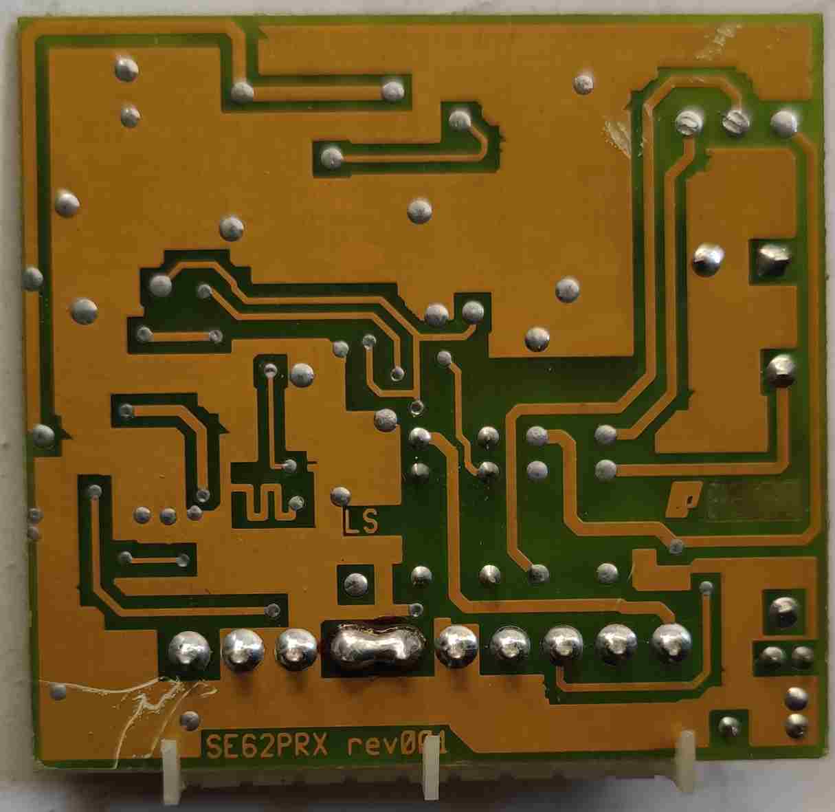

  1. Nell'ultima ora
  2.  Elettro_Elettro
    nome set di dati HMI KTP1200 basic
    Ciao a tutti, sto riscontrando un problema con la lettura del nome della ricetta caricata nel plc. Dopo aver creato la ricetta e caricata nel plc, sulla pagina principale vado a mostrare il nome della ricetta caricata tramite la funzione sopra mostrata. il problema è che se dopo aver caricato la ricetta e avviato il ciclo, voglio creare un altra ricetta o vado a leggerne una dall archivio, la variabile con il nome della ricetta cambia di conseguenza. C'è un modo per memorizzare il nome della ricetta caricata nel plc? non esiste questa funzione negli eventi dei pulsanti dell hmi. Spero di essermi spiegato Grazie mille a tutti
  3. Flavietto
    Centralina BFT Polluce 2E e ricevente sconosciuta
    Ecco finalmente il retro della ricevente Per ora non ho trovato nulla in rete. Prove eseguite: Ponticello su morsetti 19-20 la basculante si apre/chiude. Ponticello su pin 1-2 jp1 la basculante apre/chiude. Quindi la ricerca guasto si circoscrive sulla ricevente e/o telecomando. Ho verificato la tensione ai capi del condensatore da 330microfarad, 12v. Devo trovare documentazione sula scheda..
  4. Fiducia sempre specialmente con i capillari, ma mi riferivo a questo. A meno che la bilancia dia misure alla garibaldina...
  5. Devo sostituire lo sportello ormai distrutto di un quadro elettrico bticino credo anni 2000, lo sportello esistente riporta il codice 33872. Vorrei sapere se esiste uno equivalente attualmente in commercio o sono costretto a smurare la scatola, cosa che vorrei evitare. Grazis
  6. Maurizio Colombi
    Segnale WIFI debole
    Per la fibra? Facci guardare da qualcuno, non può essere!
  7. Stebar se il set point è-21 e adesso la cella è a -19.5, manca poco…diamogli fiducia.
  8. È poco, è il gas che porta via il calore, se ce n’è poco fatica a scendere. A quelle temperature basse non serve il salto di temperatura di 10 gradi, va bene anche un salto di 5 gradi.
  9. Non ho capito se l'evaporatore è statico o ventilato. Visto ora: ventilato. Mi lascia perplesso che da una carica iniziale di 240g di r404 passando al 449 con 700g hai ancora pressioni operative tutto sommato accettabili.
  10. Lockeid
    Fine lavaggio durante il ciclo
    Le vecchie lavabiancheria elettrolux, compreso le lavastoviglie, restituivano strani comportamenti quando la tachimetrica del motore andava in avaria. (bobina/magnete). Oltre questo. Con i lavaggi a freddo come si comporta? Saluti
  11. Oggi
  12. Io pensavo che per arrivare a -20 nel vano bisognava avere una bassa a -30 sui 0,7 bar
  13. Sì ma devi caricare, sempre lentamente, fino a raggiungere 0.99 bar, che sono -25. Importante lo rimetti per il giro dell’aria.
  14. Purtroppo la storia si ripete , nessuno accetta di sostituire la pompa se non si accerta personalmente che la pompa è andata . ce ne sono centinaia o migliaia di questo tipo di discussioni che si fermano allo stesso punto . allora , visto che sei un tecnico non ti costa nulla mettere una lampadina spia in parallelo all’alimentazione del motorino di scarico e avrai la certezza che cerchi . se la smonti e la alimenti al 99% funzionerà . si sboccolano e allo sforzo non va in asse e non gira . mentre fuori gira .
  15. Sì evaporatore e condensatore puliti e tutte e due le ventole girano bene solo all’interno del vanò nel l’evaporatore ho tolto il coperchio di plastica per vedere i tubi dell’evaporatore la temperatura è arrivata a -19,5 poi ho messo un po’ di gas portando la bassa a 0.8 e subito dopo è salita a -19,4 poi è riscesa a -19.5 ora sono una decina di minuti che rimane a -19.5
  16. Quanti posti esterni di chiamata ci sono?
  17. Misurando se c'è tensione nel momento in cui dovrebbe scaricare ti leveresti ogni dubbio: in caso positivo ovviamente la pompa sarebbe da sostituire; se invece non ci fosse tensione bisognerebbe prima verificare la continuità del cablaggio che va dalla pompa alla scheda e se questo fosse a posto non resterebbe che indagare sulla scheda… ma di solito, come ti abbiamo già scritto è la pompa che dopo qualche anno di funzionamento inizia a fare i capricci (è un tipo di guasto frequente), oppure dei corpi estranei la stanno bloccando
  18. dandi92
    Problema fotocellule Nice Robus 600
    Problema risolto. Ho sostituito la scheda con una nuova e il cancello, subito dopo aver fatto l'apprendimento delle fotocellule e della corsa è tornato di nuovo funzionante. Grazie per l'aiuto.
  19. Allora 0.6 bar sono -30 gradi, 14.9 sono 38.30 gradi, devi aggiungere poco gas, -30 è un po scarico, porta la minima a -25 gradi, circa 1 bar e vedi cosa succede. Mentre carichi tieni sempre d’occhio la temperatura di alta, che non salga troppo. Ovviamente do per scontato che sia tutto a posto, ventole che funzionano, tubi puliti eccetera.
  20. Sì è fermato a -18.8 e non scende più la bassa e’ 0.6 e l’alta 14.9
  21. Puoi chiudere l'acqua, smontare la pompa e alimentarla a fianco al pozzetto usando gli stessi cavi che la alimentano normalmente, per vedere cosa succede. Se non la senti nemmeno muggire, allora il problema è sulla scheda, ma ci credo poco. Secondo me, invece, o c'è un corpo estraneo oppure è da cambiare la parte motrice.
  22. Operare in sicurezza lo so fare per aver riparato radio e TV. La questione è che ieri quando ho provato il tutto col programma veloce da 30 minuti, la pompa non l'ho proprio sentita. Per questo ho il dubbio tra pompa e circuito di comando della stessa. Il problema è che mentre per i TV avevo gli schemi elettrici e service, su questo elettrodomestico non ho nulla e ne ho trovato nulla.
  23. fugaldo
    Scollegare pannello guasto dopo grandine
    Ciao, a seguito delle ultime grandinate padane, si non rotti 3 pannelli di un impianto installato a giugno 2012 composto da: - inverter SMA SunnyBoy SB5000TL-20 - 20 pannelli Schott Perform Poly 240Wp (2 stringhe da 10 pannelli orientamento est e ovest) Le 2 stringhe vengono gestite indipendentemente dall'inverter (2 coppie di cavi + e -) Dato che i pannelli hanno 14 anni e che prevedo altre grandinate estive, vorrei isolare i pannelli guasti, perché quando piove l'inverter segnala una dispersione a massa, che sparisce quando si asciugano, e stacca la serie. Sotto ciascun pannello c'è la scatola di giunzione con i fili che terminano con connettori Tyco Solarlok, collegati in serie ai pannelli limitrofi. Visto che i cavi dei pannelli adiacenti a quelli guasti si raggiungono, volevo chiedere conferma della procedura di esclusione. 1 - Spengo quadro di parallelo (AC) sotto l'inverter 2 - Spegno le 2 stringhe (CC) nel quadro di Campo 3 - Quando fa buio scollego i 2 cavi del pannello guasto e collego assieme i cavi + e - dei pannelli limitrofi 4 - Isolo i connettori Tyco Solarlok dei cavi del pannello guasto (come faccio ? li unisco assieme?) Ci sono altri accorgimenti per rimanere in sicurezza o altri consigli ? Oggi ho notato che la la tensione indicata sull'inverter col sole a picco era circa 275V su ciascuna stringa. Su una stringa è guasto il pannello 3, sull'altra i pannelli 3 e 8 della serie. Grazie molte
  1. Carica più attività
