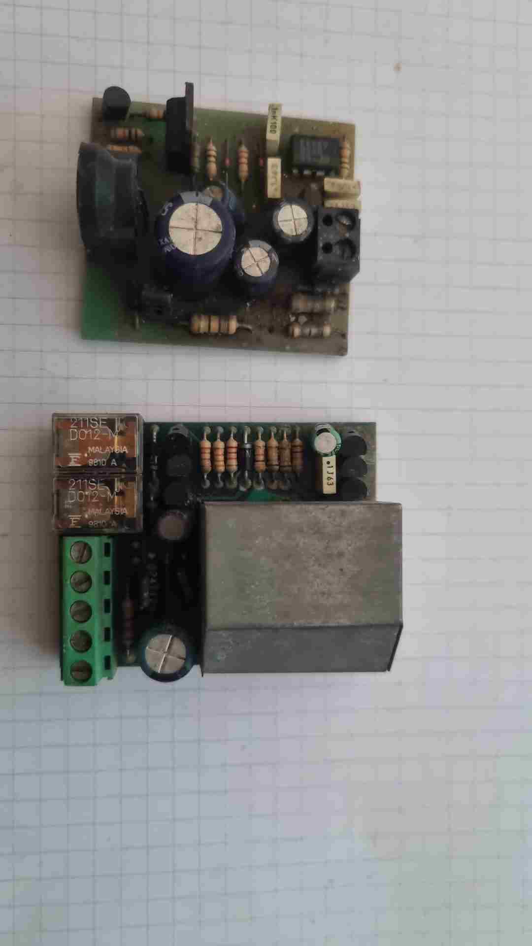

Grundig RRCD-4300
effesse72 ha risposto a effesse72 alla discussione in Radio - Stereo - Autoradio - HiFi - CD - DVD
Pensavo ad un piccolo componente a 2 fili da saldare al posto del Termo Fusibile che già c'è, che stacchi la Vcc al TA7769P in caso di riscaldamento eccessivo, ma non so se come misure si trovano così piccoli. -
Sostituzione cilindro chiave di sblocco came a180
Blanch ha risposto a Blanch alla discussione in Cancelli elettrici
Nessuno che mi possa aiutare? -
Antonio Dellepiane ha iniziato a seguire Acqua calda Eolo mini
Acqua calda Eolo mini
Antonio Dellepiane ha inserito una discussione in Guasti/Problemi Riscaldamento
Buongiorno ho una caldaia Eolo mini vecchiotta 20anni, il problema e' l' acqua sanitaria che viene prodotta solo aprendo al massimo il rubinetto della doccia. Ho tolto il micro dalla sua sede e la caldaia si è accesa,quindi funziona. Ho guardato nel buchetto del tre vie (alloggiamento micro) e il pistoncino non si muove con una bassa richiesta di acqua calda, si apre quando la richiesta è molto forte ( rubinetto aperto quasi al max), in questo caso arriva l' acqua calda.la pressione nella casa è molto forte e anche quella che esce dal rubinetto ,perciò non è un problema di pressione, la doccia la devo fare solo con il rubinetto quasi al max.come posso risolvere? Grazie -
Livio Orsini ha iniziato a seguire Motore E.Bezzi e inverter
Motore E.Bezzi e inverter
Livio Orsini ha risposto a kitala64 alla discussione in Motori - Generatori
Devi usare lo schema in alto a destra, terza riga 50Hz 220V. Ti scosiglio vivamente di alimentare quel motore tramite inverter. C'è un'elevata probabilità che l'isolante del filo degli avvolgimenti non regga gli elaviti dv/dt degli impulsi dei moderni inverter e rischi di bruciare il motore in poco tempo. Al limite usa la mono fase e ricrea la terza fase tramite condensatore; perderesti più del 40% della potenza, ma non danneggi il motore. Meglio ancora se monti un moderno motore monofase 4 poli 350W a 230V -
Aiuto per sostituzioni motori apertura automatica serra
Livio Orsini ha risposto a Galma81 alla discussione in Motori - Generatori
No. C'è anche lo schema originario del motore che indica come effettuare l'inversione del senso di rotazione. Con la corrente assorbita da quei motori basta togliere i ponticelli ed usare due relè a due scambi più interblocco dio sicurezza. Al limite, per eccesso di prudenza, basta un contattore di taglia "0", con contatto ausiliaro NC per effettuare l'interblocco. Questo senza analizzare lo schema del quadro di comando. Un elettrecista industriale, degno di questo nome, non deve avere alcuna difficoltà nel realizzare il comando. -
Antonio Dellepiane ha aderito alla comunità
Un buon client di posta elettronica e anche facile e con il layout più configurabile?
NovellinoXX ha risposto a foxadriano alla discussione in Email client Windows
Quoto al 100% 😀 -
vincent85 ha iniziato a seguire Guasti TV Risolti
Un buon client di posta elettronica e anche facile e con il layout più configurabile?
DavideDaSerra ha risposto a foxadriano alla discussione in Email client Windows
Io mo trovo molto bene con thunderbird (con il layout classico diviso in 3): a sinistra le caselle, a destra in alto le mail, a destra in basso l'anteprima dei messaggi. Apprezzo molto anche i filtri che consentono di spostare i messaggi sia tra caselle diverse che dalla casella al locale (togliendo automaticamente le mail che no mi serve avere sull'IMAP). Ammetto di non aver usato eudora. Detesto fino al midollo outlook (e posta di windows) perché occupano tonnellate di RAM e sono comunque lenti. Un po' si salva outlook "tradizionale", ma la versione moderna fa proprio schifo sia come usabilità che come prestazioni. -
Lorenzo 81 ha aderito alla comunità
simuffa ha iniziato a seguire Aiuto per sostituzioni motori apertura automatica serra
Grundig RRCD-4300
effesse72 ha risposto a effesse72 alla discussione in Radio - Stereo - Autoradio - HiFi - CD - DVD
Alla fine dopo le varie saldature con lente di ingrandimento e occhiali... è uscito questo 'mostro' 🙂 Ci ho perso un po' di vista effettivamente, ma alla fine la soddisfazione è stata enorme... anche se onestamente ancora non ho capito se tutto funziona bene perché non avendo la protezione del Termo Fusibile sul TA7769P non mi fido a stressare troppo lo stereo. 🥰🎧🤗👍 Però ora speriamo che entro dentro lo chassis di plastica 🙂 -
messa a terra ferro struttura casa: SI o NO e come misurare la resistenza di terra
click0 ha risposto a kym alla discussione in Progettazione impianti elettrici civili e terziario
per mettere giù 12 punte avrai sfruttato almeno 3000m2 di terreno libero -
Grundig RRCD-4300
NovellinoXX ha risposto a effesse72 alla discussione in Radio - Stereo - Autoradio - HiFi - CD - DVD
Grundig RRCD-4300
Riccardo Ottaviucci ha risposto a effesse72 alla discussione in Radio - Stereo - Autoradio - HiFi - CD - DVD
in tal caso devi prevedere un circuito elettronico comandato da un NTC non PTC -
Grundig RRCD-4300
effesse72 ha risposto a effesse72 alla discussione in Radio - Stereo - Autoradio - HiFi - CD - DVD
Pensa che proprio questo potenziometro lo avevo acquistato per errore prima di prendere quello che ho messo adesso, come dimensioni era leggermente più piccolo. - Oggi
Grundig RRCD-4300
effesse72 ha risposto a effesse72 alla discussione in Radio - Stereo - Autoradio - HiFi - CD - DVD
Scusami Riccardo ma per me così è troppo difficile ci avevo già provato ma ad un certo punto mi perdevo sempre. Mi serviva qualche immagine o pin-out su cui ragionare e poi provare concretamente a saldare i fili, grazie comunque per il suggerimento. -
messa a terra ferro struttura casa: SI o NO e come misurare la resistenza di terra
kym ha risposto a kym alla discussione in Progettazione impianti elettrici civili e terziario
Si 😃 ho sempre desiderato ampi spazi..... il contro è che mi sono svenato nella recinzione. -
Grundig RRCD-4300
Riccardo Ottaviucci ha risposto a effesse72 alla discussione in Radio - Stereo - Autoradio - HiFi - CD - DVD
Grundig RRCD-4300
effesse72 ha risposto a effesse72 alla discussione in Radio - Stereo - Autoradio - HiFi - CD - DVD
Grundig RRCD-4300
effesse72 ha risposto a effesse72 alla discussione in Radio - Stereo - Autoradio - HiFi - CD - DVD
Ragazzi, poco fa sono stato 'fulminato' da un video estero che ho trovato su Youtube e vi posto qui l'immagine finale, per farvi capire anche a voi quello che ho capito io. In pratica sul GRUNDIG RRCD 4300 le piazzole del potenziometro sono invertite con ingressi e uscite girati! Dopo aver saldato i 6 fili sulle piazzole del Main PCB ed aver appurato che i pin TAP per attivare i toni bassi erano due (il 7° pin del potenziometro e la piazzola 4 che dovrebbero essere Destro e Sinistro), ho invertito i collegamenti delle piazzole del PCB sul nuovo potenziometro mettendo piazzola/filo: 1 su pin-6, 2 massa su pin-2, 3 su pin-5, 4 su pin-4, 5 su pin-3 ed infine 6 su pin-1 et VOILAAA''' tutto ha ripreso a funzionare come prima e senza i fastidiosi e spiacevoli gracchi. Ora mi resta solo di capire se posso sfilare il Termo Fusibile dalla piccola gabbietta quadrata che sta sul dissipatore del TA7769P e vedere se riesco a trovarne uno uguale, stando attento a non bruciarlo subito, casomai ne prendo 2 uguali. Grazie mille per il vostro aiuto e fatemi sapere se vi viene qualcosa in mente per migliorare ancora di più questa riparazione, magari con un piccolo PTC al posto del Termo Fusibile che stacca il circuito qualora l'integrato amplificatore inizi a raggiungere temperature intorno ai 75-80° -
Fabio.Cantele ha iniziato a seguire Richiesta info fotocellule Came
Buongiorno a tutti,ho questa coppia di fotocellule came che ha smesso di funzionare. Qualcuno mi sa dire che modello sono e,se obsolete esiste un modello compatibile,per poterle inserire nel foro della colonna esistente? Grazie in anticipo per le risposte. Fabio Cantele
Motore automazione deimos kit sblocco difettoso
Maurizio Colombi ha risposto a saltimbanco alla discussione in Cancelli elettrici
Perchè aprire due discussioni che riguardano lo stesso apparecchio? Le ho unite, andiamo a vanti su questa. Grazie. -
Grundig RRCD-4300
Riccardo Ottaviucci ha risposto a effesse72 alla discussione in Radio - Stereo - Autoradio - HiFi - CD - DVD
con un tester non è complicato. Sono 6 fili quindi 3 a potenziometro. Quei tre che presentano resistenza sono uno dei due potenziometri.Poi all'interno di ciascuna terna individui il cursore rispetto ai due punti estremi che non cambiano resistenza rispetto a quello del cursore. Vedrai che c'è simmetria tra le due sezioni -
Grundig RRCD-4300
NovellinoXX ha risposto a effesse72 alla discussione in Radio - Stereo - Autoradio - HiFi - CD - DVD
Ci fai una foto (nitida) del C.S. visto da sotto lato saldature? -
belin333 ha iniziato a seguire Raffreddamento forzato su motore 37kW
Grundig RRCD-4300
effesse72 ha risposto a effesse72 alla discussione in Radio - Stereo - Autoradio - HiFi - CD - DVD
Si, ho controllato bene e la massa è al centro tra i due condensatori verdi, vicino all'interruttore che amplifica i toni bassi e arriva fino alla piazzola 2 del PCB (2 da sinistra, guardando la foto allegata) dove stava saldato il potenziometro originale. Il problema è che non sono capace a capire sul potenziometro che ho acquistato quali siano le masse, gli Ingressi e le Uscite, perché il venditore ancora non mi manda il pin-out e io da solo non riesco a ricavarmelo. GRAZIE. -
messa a terra ferro struttura casa: SI o NO e come misurare la resistenza di terra
click0 ha risposto a kym alla discussione in Progettazione impianti elettrici civili e terziario
certo che devi avere un gran po' po' di spazio... -
Grundig RRCD-4300
effesse72 ha risposto a effesse72 alla discussione in Radio - Stereo - Autoradio - HiFi - CD - DVD
Si, avevo provato con pulitore contatti secco Philips, ma non cambiava niente: il volume restava sempre alto con gracchio incluso. -
Caldaia in blocco
Stefano Dalmo ha risposto a pianta86 alla discussione in Guasti/Problemi Riscaldamento
Devi caricarla a mano attraverso il rubinetto .se non entra va smontato il gruppo e visto se c’è ostruzione interna
