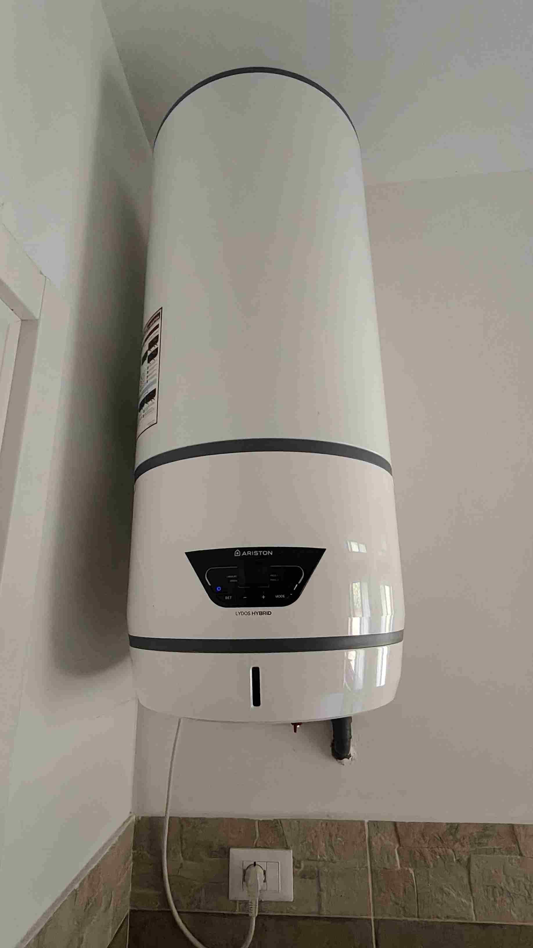

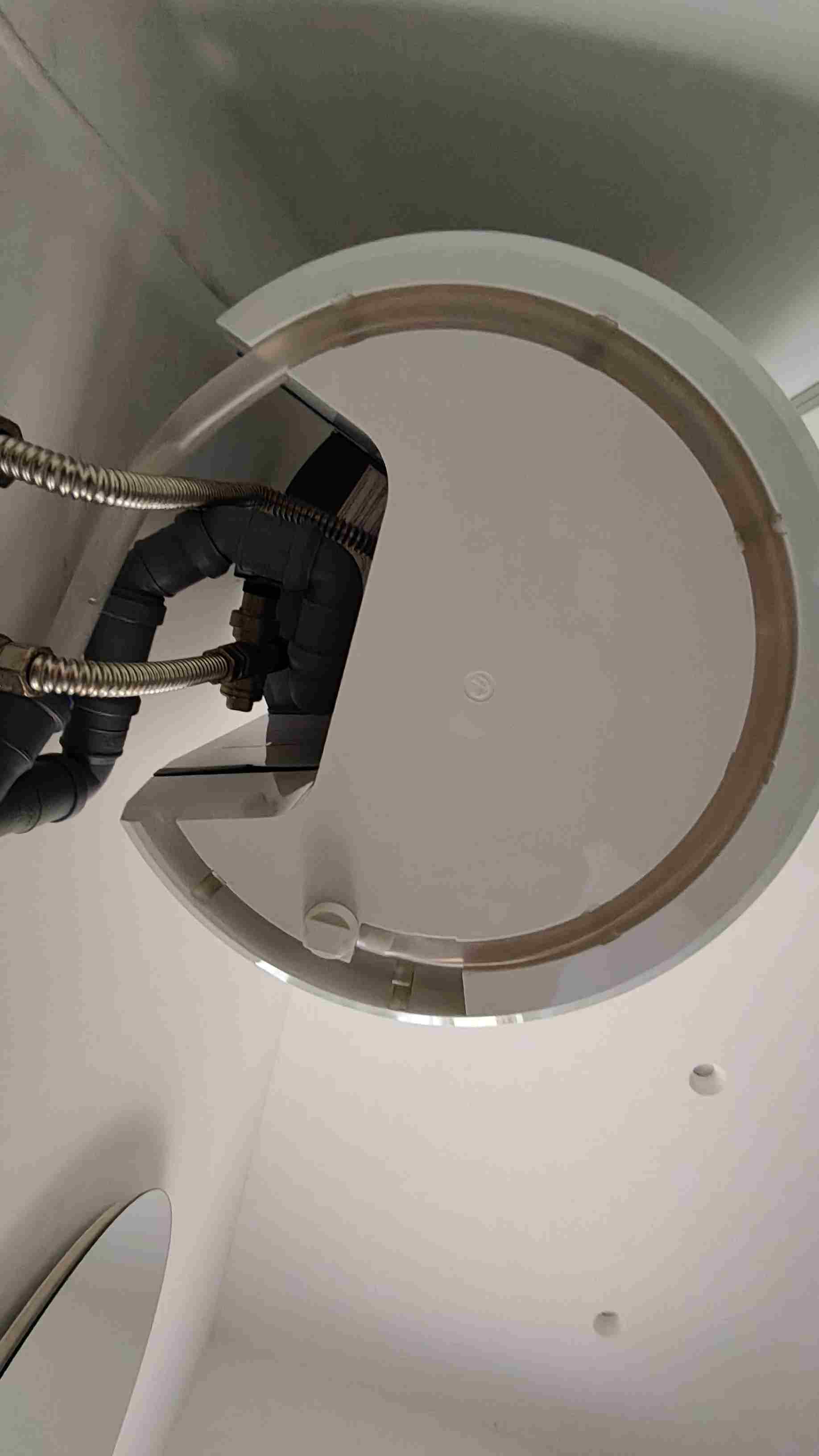

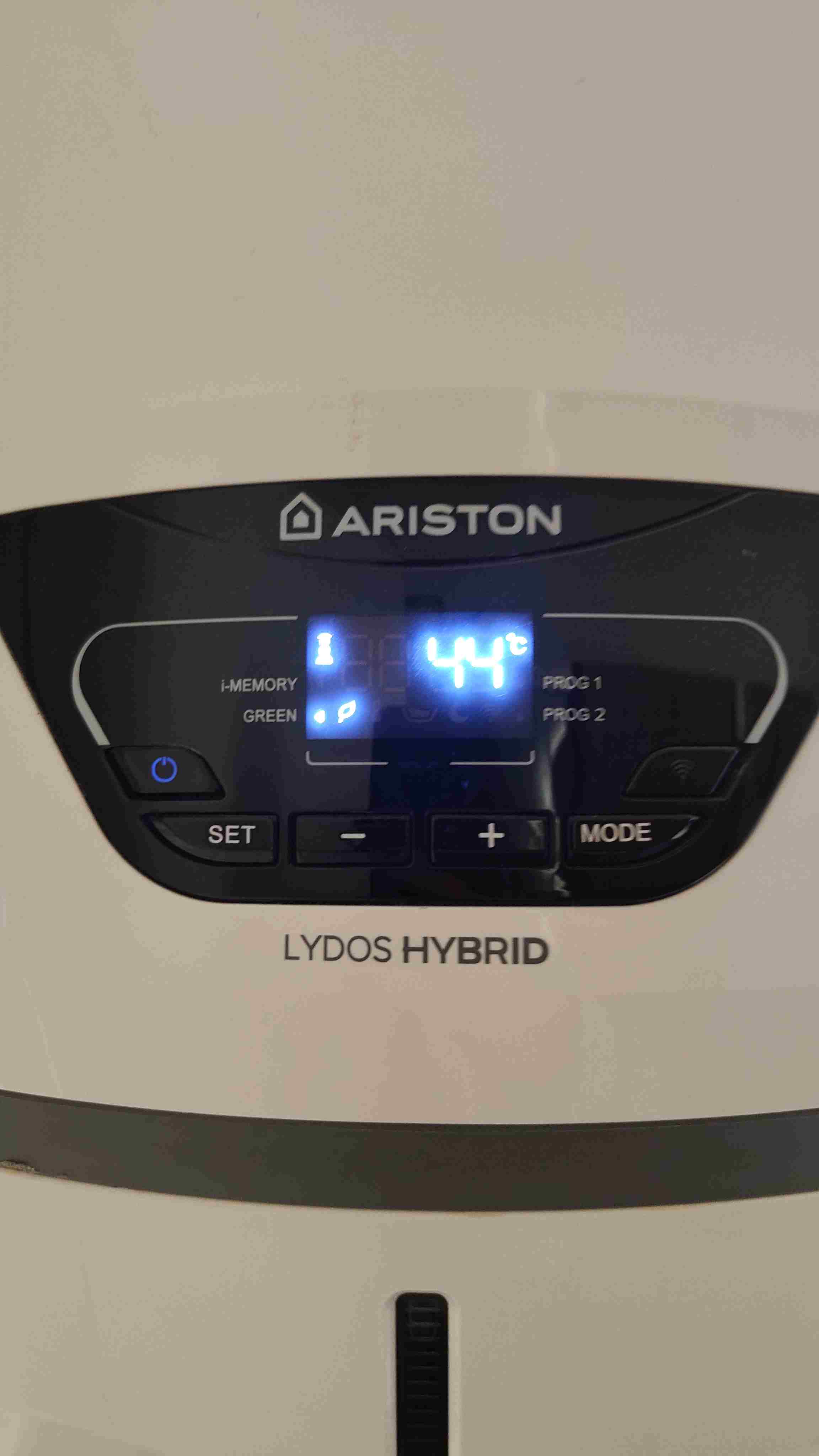

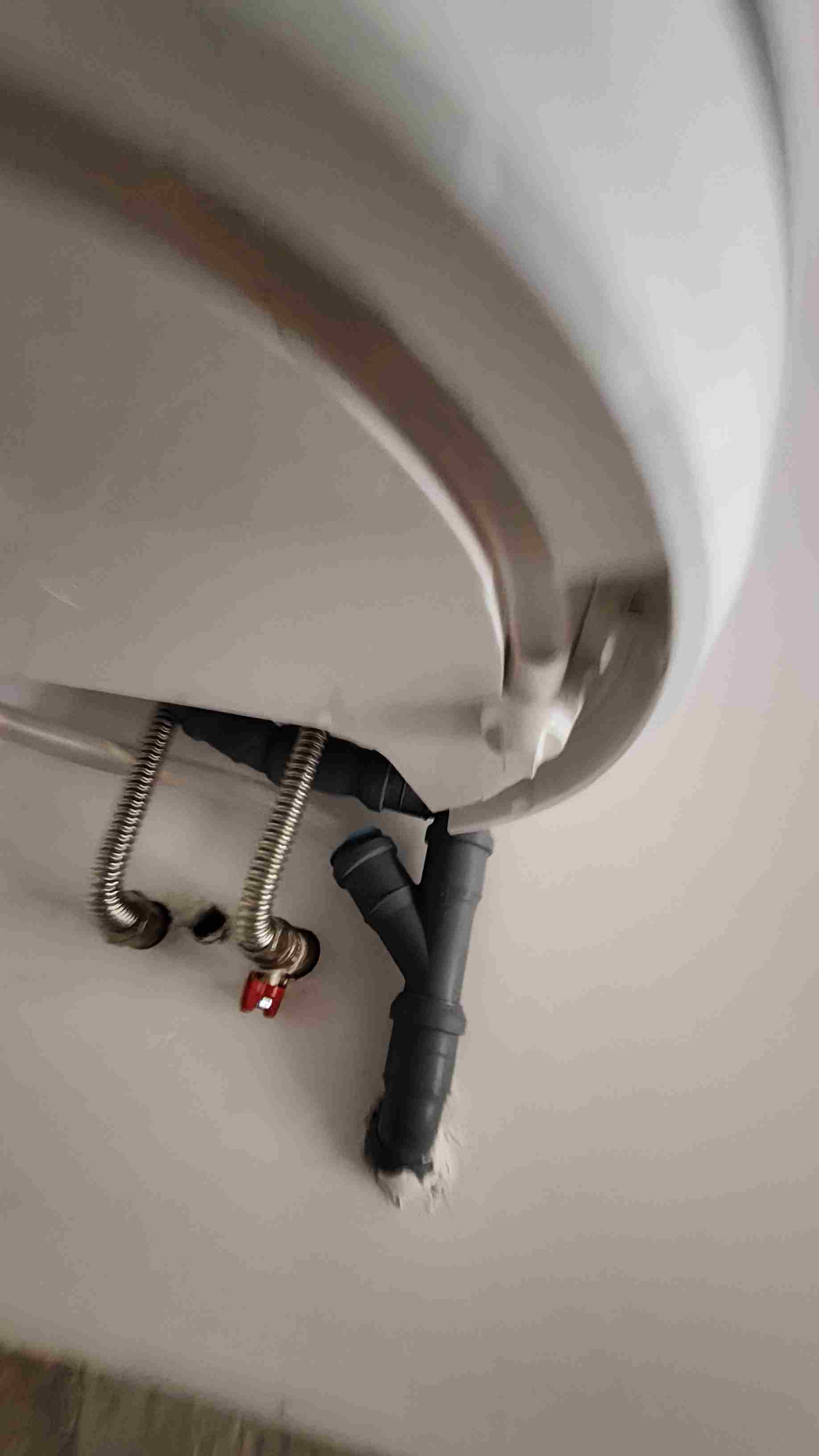

Aeg okokombi serie 9000
Ciccio 27 ha risposto a devilx alla discussione in Lavatrici - Asciugabiancheria
Continuo il ragionamento, tanto non è particolarmente OT. In pratica, tu diresti che le vibrazioni trasmesse durante tutta la centrifuga, che sono ad alta frequenza ma di bassa oscillazione (spero di essere corretto nel linguaggio), potrebbero essere paragonabili a quelle normalmente generate dallo stesso compressore mentre lavora? 🫨🤔 -
Alessio Menditto ha iniziato a seguire Scaldabagno lydos hybrid ariston scarico condensa
Scaldabagno lydos hybrid ariston scarico condensa
Alessio Menditto ha risposto a hendri90 alla discussione in Impianti Riscaldamento
Quella poltiglia è polvere, smog ecc mischiati con acqua di condensa. Non c’è nulla da fare, se non pulire periodicamente. Questi sono i piccoli fastidi delle pompe di calore che accuratamente si tengono nascosti. Puoi eliminare la ma poi risalgono gli odori dello scarico, oppure per risolvere definitivamente togli la valvola e lasci scaricare direttamente la condensa non in fogna ma in un secchio sotto la pdc, quando è pieno lo vuoti. -
Ring Intercom su Elvox R209
EmmeVi87 ha risposto a EmmeVi87 alla discussione in Citofoni, videocitofoni e intercomunicanti
Buongiorno. Ho avuto modo di rimettere mano alla cosa e ho semplicemente scoperto che il problema stava nel cavo troppo spesso che andava dal pulsante esterno al citofono... Una volta sostituito con un cavo più sottile, si è risolto il problema dell'apriporta... Grazie comunque per la mano che mi avete dato a suo tempo. Adesso vorrei provare a finire il lavoro portando il collegamento della suoneria (che ho esterna) all'interno del citofono per attivare anche la chiamata, ma forse devo aprire una nuova discussione... Intanto ribadisco il ringraziamento -
hendri90 ha iniziato a seguire Scaldabagno lydos hybrid ariston scarico condensa
Scaldabagno lydos hybrid ariston scarico condensa
hendri90 ha inserito una discussione in Impianti Riscaldamento
Buongiorno, ho uno scaldabagno lydos hybrid ariston da un anno. Ultimamente la valvola di scarico della vaschetta di raccolta della condensa si intasa continuamente di una melma trasparente vischiosa, qualcuno conosce la procedura per lavare la vaschetta e la valvola e anche qualche accorgimento per evitare la riformazione della melma o almeno ridurla? Metto in allegato le foto dello scaldabagno. Grazie -
Parere su preventivo impianto fotovoltaico con accumulo.
Simone Baldini ha risposto a Picavi alla discussione in Fotovoltaico
6 kWp con 10 kWh di accumulo oggi sei sui 10000 euro massimo (se cerchi trovi di meglio) con prodotti di marca. Personalmente l'accumulo è piu' un'ideologia che un ritorno pratico economico ancora oggi, pero con detrazione ecc.. ti costa poco e visto che ormail il GSE te la paga pochissino con il RD tanto vale metterle. Tra inverter normale ed ibrido da 6 kW ci stanno dentro 900 euro di dirfferenza, poi almeno 2500 di batterie da 10 kWh, quindi sul tuo impianto da 10000 ben 3400 sono di accumulo. La domanda è se te li ripaghi 3400 che metti pure siano la metà data la detrazione in 10 anni di vita, perchè le batterie quella è la data da considerare. E il calcono le devi fare sul delta tra acquisto e vendita dell'energia. Personalmente con quei 3400 euro io potenzierei al massimo l'impianto e in futuro faccio sempre in tempo a fare un retrofit con accumulo. -
Aeg okokombi serie 9000
Alessio Menditto ha risposto a devilx alla discussione in Lavatrici - Asciugabiancheria
Bisogna fare verifiche statistiche, e vedere il punto dove le asciugatrici si rompono più spesso. Poi ripeto le vibrazioni non vanno mai bene, ma in nessuna macchina, tieni conto che sul camper da 3 anni ho un frigo a 12 volt della Vevor, appoggiato direttamente sul pavimento, e sono 3 anni che tutti i giorni si prende delle buche, dei salti, degli scossoni, delle vibrazioni che farebbero saltare le otturazioni dei denti, nemmeno minimamente paragonabili alle vibrazioni sopra una lavatrice. Da lui mi aspetto si stacchi qualche pezzo del circuito gas, non da una asciugatrice che al massimo si prende ogni tanto qualche scossone durante una centrifuga non equilibrata. Oltretutto da macchine che costano parecchio, ci devono essere brasature fatte perfettamente. A me sembra tutto un pò fumosa la faccenda. -
Controllo riscaldemento centralizzato seconda casa in montagna
Simone Baldini ha risposto a blondgnek65 alla discussione in Impianti Riscaldamento
Per esperienza andrei su honeywell. Tra la HR92 e la HR93 cambia il sistema di comunicazione, a livello meccanico sono uguali (maggari migliorata dato che tra una e l'altra sono passati 10 anni). Si il sistema è indipendente dalla connessione in rete, se lo connetti lo puoi gestire anche da remoto, altrimenti ti fuziona come un cronotermostato locale. -
hendri90 ha aderito alla comunità
Caldaia condensazione : aiuto vapore in uscita
Alessio Menditto ha risposto a xsabrinax alla discussione in Impianti Riscaldamento
Formalmente sono state rispettate, il problema è che sopra non c’è il tetto, ma c’è un balcone. Dalle foto mi sembra una installazione assolutamente sbagliata, e la vicina ha ragione a protestare, le entrano direttamente gli scarichi sul balcone. - Oggi
Aiuto riconoscimento modello citofono
Alessio Mazzanti ha risposto a Alessio Mazzanti alla discussione in Citofoni, videocitofoni e intercomunicanti
Buongiorno, chiedo due cose. 1. Sapete se ci sia un gestore che potrebbe dare a un appartamento 10 kw monofase? Quello che ho adesso, ha detto di no. 2. Ho un normale impianto domestico allacciato a due quadri e mi interessava mettere 10 kw. Il contatore sta al piano terra dell'edificio e vi arriva 220 trifase. Ho interpellato il tecnico per condurre trifase dal contatore fino ai due quadri, lasciando invariato l'impianto in casa. Il tecnico faceva presente che in caso di utilizzo intenso di una fase, potrebbe scattare il contatore generale e riscaldarsi. Voi avete esperienze a riguardo? Dovrei affittare una parte della casa e potrebbe in effetti capitare, che una parte di casa usi molta corrente e che l'altra sia addirittura vuota.
felix-Annewly ha aderito alla comunità
cricbd99-whelt ha aderito alla comunità
Controllo riscaldemento centralizzato seconda casa in montagna
giorgio17 ha risposto a blondgnek65 alla discussione in Impianti Riscaldamento
Un termostato ogni ambiente non serve,se proprio vuoi comandare a distanza testine smart ne trovi quante ne vuoi. Senza spese eccessive io mi sto trovando bene con il sistema ZigBee,se vuoi guardare queste : https://www.expert4house.com/it/termostati-smart/valvole-termostatiche/tuya-valvola-termostatica-smart-zigbee-per-radiatori è solo un esempio,testine smart ne trovi dovunque -
Caldaia condensazione : aiuto vapore in uscita
xsabrinax ha risposto a xsabrinax alla discussione in Impianti Riscaldamento
Alessio eccoti la mia caldaia e lo schema che mi diede il tecnico quando gli chiesi se era a norma. Le misure effettivamente sono rispettate. -
Controllo riscaldemento centralizzato seconda casa in montagna
reka ha risposto a blondgnek65 alla discussione in Impianti Riscaldamento
ah pensavo ci fosse una contabilizzazione e l'accensione appartamento per appartamento. quindi tu finora hai lasciato accendere l'impianto anche se non ci andavi o lo tenevi chiuso? io onestamente non ci spenderei soldi, lascerei le valvole a 15° (esempio) e le aprirei al mio arrivo, un appartamento in mezzo ad altri riscaldati non dovrebbe metterci molto ad andare in temperatura. -
lavastoviglie Hotpoint HKIC 3b+26 non scalda l'acqua
Stefano Dalmo ha risposto a stewecar alla discussione in Lavastoviglie
Grazie per l’aggiornamento ! 😉 -
Controllo riscaldemento centralizzato seconda casa in montagna
blondgnek65 ha risposto a blondgnek65 alla discussione in Impianti Riscaldamento
Per quanto scritto da Reka invece , purtroppo non c è nessun termostato, l 'mpianto di riscaldamento è centralizzato , credo a colonne e ogni calorifero va acceso e spento tramote la propria valvola. Saluti Nicola -
Aeg okokombi serie 9000
Ciccio 27 ha risposto a devilx alla discussione in Lavatrici - Asciugabiancheria
Infatti te lo chiedevo per un "si dice" comune, e perché accadono casi come questo, e ci domandiamo se ci fosse una casistica consistente a riguardo, una maggiore economia di produzione o cos'altro... 🤷🏻♂️ -
lavastoviglie Hotpoint HKIC 3b+26 non scalda l'acqua
Ciccio 27 ha risposto a stewecar alla discussione in Lavastoviglie
Pardon, pensavo che il pomello fosse monoblocco. 🙏🏼 Ma non credo che nulla esclude al limite di costruirne un altro artigianalmente in un pezzo unico, copiando lo schema dall'originale, ad esempio dopo aver scovato il ciclo 4 di ammollo. Che è il più breve: dovrebbe durare meno di 10 minuti.
Scheda split samsung non fa girarre
giorgio17 ha risposto a murdock73 alla discussione in Guasti/Problemi Climatizzazione
E allora non ti rimane che cambiare la scheda. -
robertice ha iniziato a seguire coperchio Geberit solo plastica si trova ? e Collegamento impianto idrico/riscaldamento tra due appartamenti
Collegamento impianto idrico/riscaldamento tra due appartamenti
robertice ha risposto a scalzomen alla discussione in Impianti (Idraulica)
Usa il 26 per la caldaia sanitaria che poi dividi in due linee da 20 Per il riscaldamento il 32 è eccessivo per un appartamento da 75 metri, 26 per le linee che vanno ai collettori, poi metti saracinesche e valvola di zona a due vie con micro Se proprio vuoi fare un capolavoro unisci le due linee da 26 di riscaldamento sotto la caldaia facendole diventare 32 e poi vai in caldaia -
coperchio Geberit solo plastica si trova ?
robertice ha risposto a silviolatina alla discussione in Impianti (Idraulica)
No La placca si vende completa -
Guarda questa discussione: https://www.plcforum.it/f/topic/88642-lavastoviglie-ariston-aristella-funzionamento-rigenera-resine/ Il timer che monta la tua lavastoviglie dovrebbe essere Eaton EBS 9797.01 di cui si trova qualche immagine nei siti di componentistica. Se la posizione di montaggio è quella dell'immagine e sperando che da nuovo il timer si trova nella posizione iniziale la parte piatta sembra direzionata a ore 6 visto che nella foto che lo ritrae dall'alto sembra che il perno sia circolare. Ovviamente non ne sono sicuro ma provare non costa. Link dell'articolo si vede meglio: https://www.ricambi-elettrodomestici.com/index.php?route=product/product&product_id=3992 Forse @Ciccio 27 può indicarti se quella in foto è la posizione di montaggio.
Lavastoviglie Rex Techna non lava bene e non asciuga
bellastoria84 ha risposto a bellastoria84 alla discussione in Lavastoviglie
Va bene grazie per le spiegazioni. Ci proverò ! - Ieri
buonasera il mio frigo hotpoint la serpentina esterna e fredda motore funziono
ippocambo ha risposto a ippocambo alla discussione in Frigoriferi - Congelatori
o sostituito il ermofusibile perche il vecchio non aveva continuita fatto sbinamento e faccio ultima prova se si riprend intato grazie per laiuto -
Forse non mi sono spiegato bene: la manopola è divisa in due parti: quella che va incastrata sul perno centrale con sezione a forma di D( e non è quella originale)e la ghiera esterna con dei numeri da 1 a 4. La difficoltà consiste in1) non conosco la lavastoviglie, è incassata nella cucina dell' appartamento che ho preso in affitto da qualche mese.2) Non ho la minima idea di come funzioni una lavastoviglie e della corrispondenza dei rumori che emette 3) se non ho i due riferimenti ,posizione zero del perno a D e corrispondenza col numero della ghiera esterna, in base a cosa Potrei essere in grado di capire quale programma è in corso senza un riferimento preciso e addirittura partendo da un punto arbitrario qualsiasi tra le decine di scatti disponibili?!?
