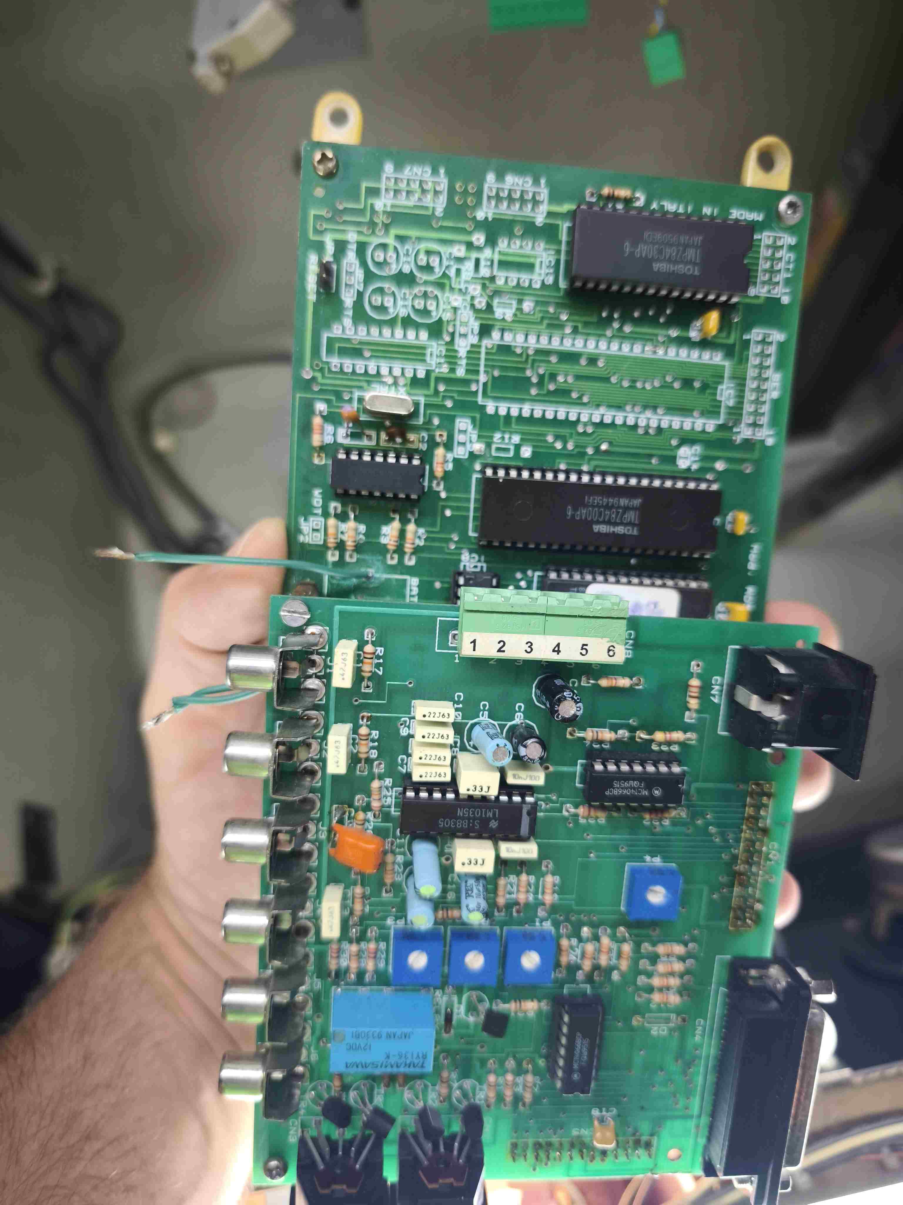

Corrente Costante per Elettrolisi Dermatologica
Livio Orsini ha risposto a Robdematt alla discussione in Apparati, Schemi & circuiti
Ma questo ritengo valga anche per il generatore con singolo transistor. Magari è meglio scegliere un transistor più adatto a basse correnti di collettore, anche si con minor capacità di dissipazione di potenza; tipo i transistori per preamplificazione in BF -
Visualizzatore taglierina carta
Livio Orsini ha risposto a mario57 alla discussione in Encoder - resolver
Ma hai misurato questa tensione direttamente sui pin degli integrati e sui pin dei visualizzatori? -
Livio Orsini ha iniziato a seguire Ricerca scheda AD5 REV 3
Ricerca scheda AD5 REV 3
Livio Orsini ha risposto a Angel1682 alla discussione in Elettronica generica
Su che apparato è montata? Che funzioni fa? -
Visualizzatore taglierina carta
mario57 ha risposto a mario57 alla discussione in Encoder - resolver
tutti gli integrati sono alimentati con i 5v stabili che escono dal 7805 -
Buongiorno a tutti non so se qualcuno può aiutarmi sto cercando questa scheda sapendo che era una cosa industriale magari qualcuno di voi sa dirmi dove e se fosse possibile reperirla vi allego la foto sarebbe la scheda sottostante intanto ci sta scritto Come da titolo ad5 rev 3 oltre che made in Italy. Ringrazio tutti
- Oggi
Conversione da ZA3 Came a compatibile SW820_pcb
alaskaivo ha risposto a alaskaivo alla discussione in Cancelli elettrici
Grazie a tutti coloro che hanno visionato il post. Ho risolto ponticellando il 2-Cx (in versione Za3) il 2_fap (in versione SW820 Pcb). Così facendo si è acceso anche il 3° led che nelle istruzioni allegate alla scheda SW820-Pcb viene indicata come condizione minima necessaria per consentire il funzionamento della scheda. -
Michelangelo Piazzolla ha iniziato a seguire Lavatrice Indesit Wa6
Lavatrice Indesit Wa6
Michelangelo Piazzolla ha inserito una discussione in Lavatrici - Asciugabiancheria
Il programmatore gira continuamente senza nessun codice di errore, cerco schema elettrico scheda WR@P 0020.5 lb2000 -
Visualizzatore taglierina carta
Livio Orsini ha risposto a mario57 alla discussione in Encoder - resolver
Comincia con il controllare le alimentazioni dei visualizzatori e degli integrati drive dei display. -
Visualizzatore taglierina carta
mario57 ha risposto a mario57 alla discussione in Encoder - resolver
Non è alla pioggia, è all'interno di un capannone. I cavi li ho controllati sono ok Indipendentemente dai tutto, anche con i cavi scollegati non dovrebbe visualizzare tutti zeri? Gli Ic 9368 hanno ingresso binario e ognuno comanda un display. Invece sono tutti spenti. Alimentando il display si accendono i vari segmanti -
Michelangelo Piazzolla ha aderito alla comunità
Aiuto su cavi e protezioni
Marco Fornaciari ha risposto a Gav alla discussione in Quadri elettrici civili e terziario
Con l'elettronica come utenze il differenziale AC scatta anche perché passano le mosce. Spudoratamente il tipo AC, ormai andrebbe messo fuori norma. Avere un F nel centralino e un AC al contatore, a livello di elettrotecnice è un controsenso sotto tutti i punti di vista. Il discorso dei cavi a doppoi isolamento rispetto alle cordine è un discorso diverso e di elettrotenica pura. Con il cavo a doppio isolamento e il cablaggio fatto a modo, a valle del contatore basta il megnetotermico, sempre se il cavo 2x10 passa nelle canalizzazioni dal conttatore all'interruttore del centralino. -
Corrente Costante per Elettrolisi Dermatologica
NovellinoXX ha risposto a Robdematt alla discussione in Apparati, Schemi & circuiti
Sì, infatti all'epoca i JFET avevano tolleranze delle caratteristiche decisamente ampie, e ogni prototipo necessitava di taratura "ad Hoc". Comunque, l'importante è la stabilità durante l'intera seduta di epilazione, sarebbe inconcepibile dover tarare lo strumento ogni 2/3 peli. -
Corrente Costante per Elettrolisi Dermatologica
Livio Orsini ha risposto a Robdematt alla discussione in Apparati, Schemi & circuiti
Ha prestazioni migliori del monotransistor a giunzione ma, con valori di corrente <1mA, la sua ripetibilità ha variazioni significative. Tutti questi tipi di generatori di corrente si basano sulla controreazione di corrente di serie. Per arrivare a valori di stabilità e ripetibilità elevate con valori di corrente <1mA, bisogna ricorrere a circuitazioni più complesse con l'impiego di riferimenti di tensione ultra stabili e amplificatori operazionali. Però a mio giudizio, nel caso in esame, se si dispone di uno strumento analogico per visualizzare la corrente, le variazioni dovute a derive, diventano ininfluenti per l'impiego previsto, perchè l'operatore ha tutto il tempo per correggerle. -
Integrare un Accumulo con resistenza elettrica
Maurizio Colombi ha risposto a Ageron alla discussione in Solare termico
Non so che accumulo tu possa avere, ma visto che stai parlando di Immergas potresti avere un Rapax, che sarebbe il top. Questo apparecchio, come tutti i riscaldatori sanitari con accumulo, ha una resistenza elettrica che fornisce integrazione nel caso ci fosse un abbassamento repentino dell'accumulo. Che poi si voglia fare in automatico solo quando il fotovoltaico produce o le batterie sono cariche, andrà portata un informazione alla centrale di cascata che agirà in base alla programmazione ricevuta. Ma senza sapere cos'hai montato nel sistema, termico e fotovoltaico, si fanno solo ipotesi (legionella compresa). -
Corrente Costante per Elettrolisi Dermatologica
NovellinoXX ha risposto a Robdematt alla discussione in Apparati, Schemi & circuiti
Da "giovincello" usavo questo generatore di corrente usando dei JFET (BF244 o BF245). Mi ricordo che in serie ad un condensatore ottenevo delle rampe di salita particolarmente lineari e stabili. Più semplice di così non ne conosco. -
Freddydomina88 ha iniziato a seguire Elvox 838 e Urmet 1130/16
Elvox 838 e Urmet 1130/16
Freddydomina88 ha inserito una discussione in Citofoni, videocitofoni e intercomunicanti
Buongiorno sono incappato in un citofono multifilare. Ve la faccio breve dopo tanto tanto lavoro sono riuscito a fare andare quasi del tutto il citofono. Mi manca solo la chiamata dal posto esterno. Alimentatore elvox 383 cornetta interna Urmet 1130/16 Ho la massa fonica del elvox collegata al mio 6. uscita 1 su 1, uscita 2 sul mio 2 e l'audio si sente bene. Poi ho la linea bassa tensione che gestisce le 2 porte e le luci, per il momento non è collegata ma ha la sua massa 0 e i tre cavi dei comandi condominiale. Quindi collegherò questa massa su 10 apri porta sul 9 e poi i 2 tasti ausiliari.La chiamata esterna mi sta facendo impazzire se collego il filo di ritorno dal mio pulsante esterno sul CA della cornetta il ronzatore non parte fa solo un clip " quando suonano .Se sposto il jumper della cornetta su suoneria fa un rumore ma non squilla. La cosa strana e che al vicino funziona tutto. Allora ho provato a intercettare il suo filo del posto esterno e metterlo nel mio CA e fa uguale. Quindi mi manca qualcosa ma non capisco cosa. Se mi potete aiutare vi ringrazio -
alimentatore stabilizzato Zetagi mod.147
Livio Orsini ha risposto a Sergio Blascovich alla discussione in Elettronica Fai da te
Le prestazioni di quel regolatore forse non sono da specifica, Ti basta eseguire una prova di carico senza diodi o partitore resistivo, Nell'ambito dei valori da data sheet per correnti e temperature, le variazioni di carico di 7812 non sono certo quelle che riporti. Potrebbe essere un tarocco. -
Corrente Costante per Elettrolisi Dermatologica
Livio Orsini ha risposto a Robdematt alla discussione in Apparati, Schemi & circuiti
Di circuiti generatori di corrente ultrastabili ne conosco diversi anch'io, ma stabilità non può convivere con semplicità e per ottenere un risultato decente le cose si complicano non di poco. Inoltre il consumo di corrente da parte del circuito, aumenta in modo rilevante, fatto che per un'alimentazione a batteria non è certo un pregio. Però visto che robdemat pensava di dotare l'apparecchio di un milliamperometro analogico, il problema della stabilità e della ripetibilità si pone in modo molto relativo; alla peggio l'operatore 9dovrà riaggiustare il valore di corrente ogni tot minuti. -
Integrare un Accumulo con resistenza elettrica
Leone2285 ha risposto a Ageron alla discussione in Solare termico
Ciao Ageron, che potenza fotovoltaica hai installato? Hai batterie di accumulo? Solitamente ho visto che chi integra un riscaldamento a resistenza ha un fotovoltaico sovradimensionato e devia il surplus verso un boiler elettrico e dando la priorità alla carica delle batterie. Io non ho esperienza su resistenze installate direttamente sul boiler solare. Forse si potrebbe mettere un altro boiler dentro casa in serie a quello solare dove installare la resistenza. Se non ho capito male comunque quest'acqua la farai passare in caldaia per dargli l'ultima scaldata. - Ieri
alimentatore stabilizzato Zetagi mod.147
Leone2285 ha risposto a Sergio Blascovich alla discussione in Elettronica Fai da te
Come temevo mi sa che sono dei fake che riescono a funzionare con assorbimenti minimi. Ho trovato un 7812 usato di marca che ha il case tutto in plastica e sembra regolare sia col partitore resistivo che con i diodi. Ecco quanto misurato: con il partitore resistivo ho una tensione a vuoto di 13,72V che scende a 13,3V col carico inserito. Assorbimento sopra i 400mA. Come premesso da Livio una delle resistenze che va verso massa, quella più grande avendone messe due in serie, essendo da 1/4W scalda parecchio e la tensione in uscita sale. con i diodi in serie la tensione a vuoto è 13,2V che scende a 12,9V molto stabili. In entrambi i casi il dissipatore sembra reggere bene. -
Aiuto su cavi e protezioni
Gav ha risposto a Gav alla discussione in Quadri elettrici civili e terziario
Attualmente e' un 2x 10 ,cioe' corde semplici,chiedero' casomai di farmi sostituire questi 2 cavi con un 2x10 a doppio isolamento ,in quel caso se non espressamente richiesto potrebbe essere montato un 300 mA anche AC o addirittura solo un magnetotermico se ho capito bene?Grazie. -
Corrente Costante per Elettrolisi Dermatologica
Robdematt ha risposto a Robdematt alla discussione in Apparati, Schemi & circuiti
Non c'entra nulla ma non vorrei aprire una discussione apposita: che colla viene usata per gli avvolgimenti delle bobine degli altoparlanti? Nonostante il fusibile da 1A di protezione mi si è bruciato l'avvolgimento di un tweeter e vorrei provare a riavvolgerlo, ho il filo del giusto diametro e ho tolto il vecchio senza causare danni, pensavo a una colla vinilica (Vinavil) magari abbondantemente diluito in modo da lasciarmi ampio margine di tempo per avvolgere con cura e non creare eccessivo "spessore" dopo l'asciugatura, però se non è adatto dubito mi lascerebbe spazio per un secondo tentativo... -
Corrente Costante per Elettrolisi Dermatologica
Robdematt ha risposto a Robdematt alla discussione in Apparati, Schemi & circuiti
Escluderei che generi termolisi, anche perchè dovrebbe essere specificato (in genere lo è perchè "dovrebbe" rappresentare una argomento di vendita in più), inoltre le macchinette con azione combinata termolisi-elettrolisi si sono diffuse relativamente recentemente mentre la mia ce l 'ho da una vita, comunque vedo di trovare tempo/voglia di smontare la basetta e disegnare uno schizzo dello schema così ci togliamo ogni dubbio. -
Antenna esterna ed interna passiva per migliorare il segnale per i cellulari
ALLUMY ha risposto a oreste22 alla discussione in Cellulari - GPRS - UMTS - HSDPA
Scusate ho concluso un po' troppo di fretta, volevo fare notare che l'antenna logaritmica è dentro l'involucro bianco a forma di freccia e che va messa sul tetto, mentre nell' altro a forma di campanella c'è la omnidirezionale da mettere in casa e fuori dal campo d'azione della loga, sennò vanno in conflitto tra di loro. Comunque trovo curioso che questo modello sia ancora disponibile su quel sito, dovrebbe essere obsoleto ormai, ma sta di fatto che da noi funziona ancora per il cellulare, non per il 4G o 5G, quindi attenzione a quel che si cerca. -
Marcomx196 ha aderito alla comunità
Se non ha dove uscire sul circuito primario , caldaia -collettore , è normale che poi vada nei termosifoni , magari i radiatori i di cui parli sono collegati nella parte alta del collettore . Ovviamente sono tutte supposizioni .
alimentatore stabilizzato Zetagi mod.147
ALLUMY ha risposto a Sergio Blascovich alla discussione in Elettronica Fai da te
Dalla foto non riesco a leggere nessuna stampigliatura. Però mi fermo qui perché penso che siamo leggerissimamente OT (e strano che nessuno ci abbia bacchettato 😁)
