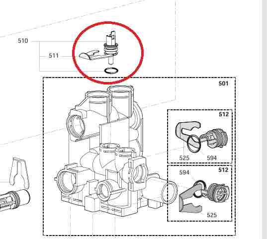

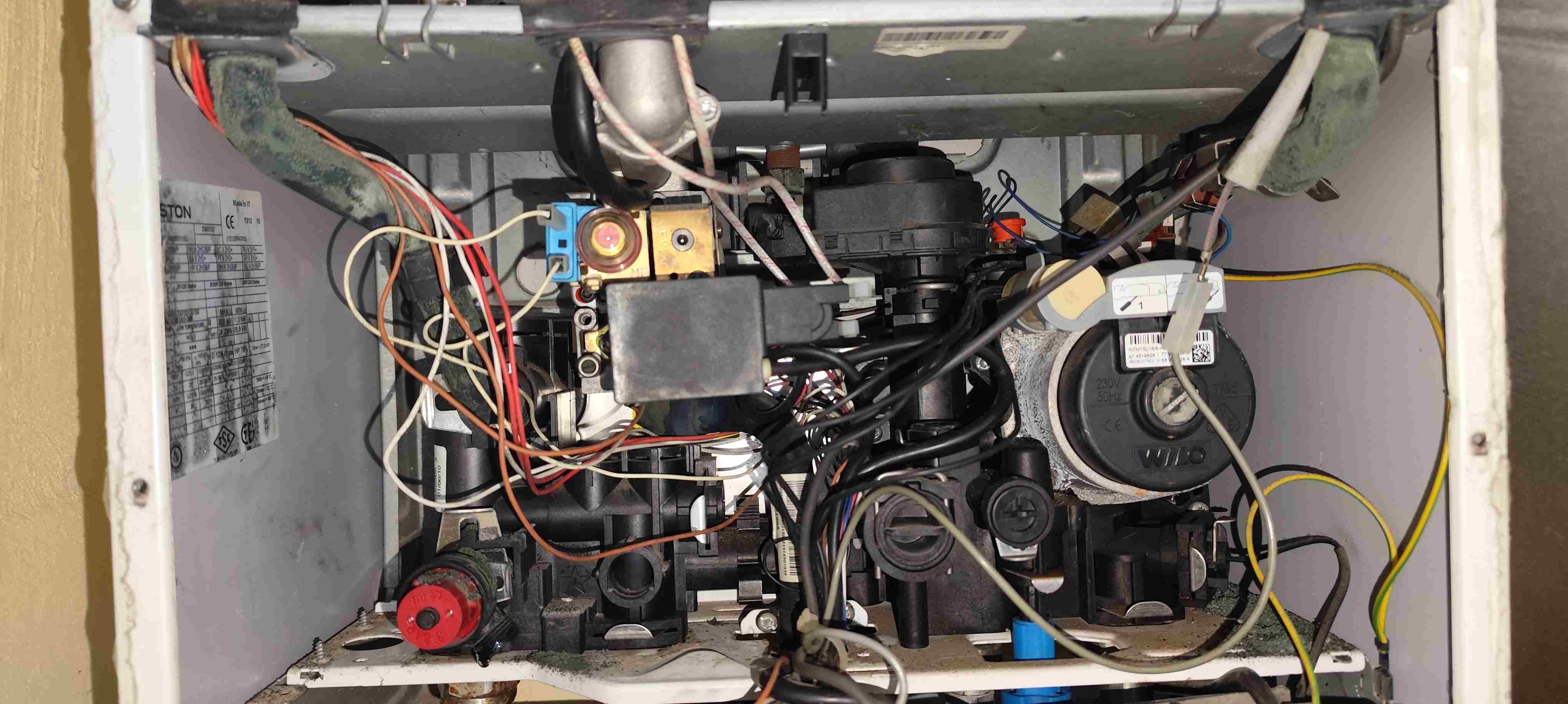

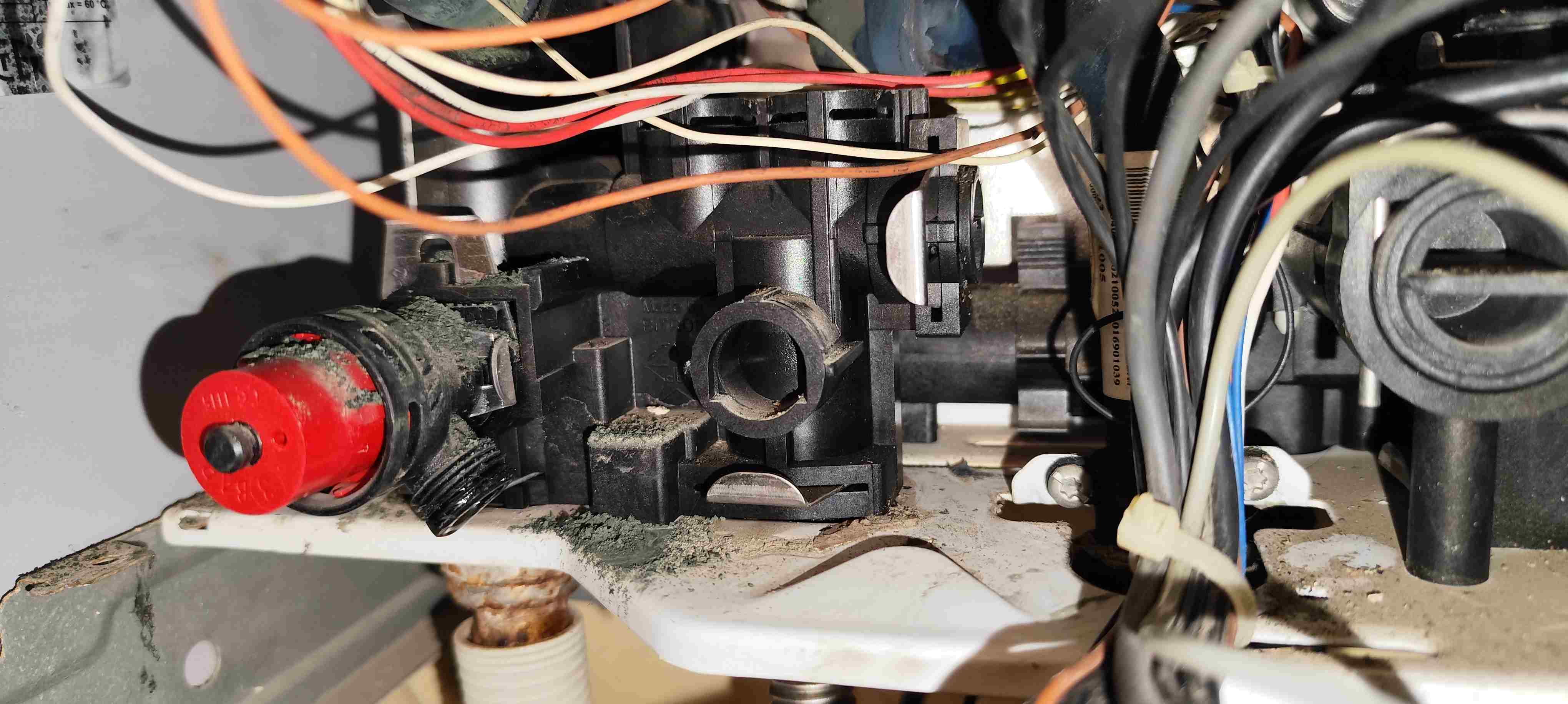

vinvar ha iniziato a seguire CALDAIA ARISTON CLAS 24 FF - SONDA NTC SANITARIO
CALDAIA ARISTON CLAS 24 FF - SONDA NTC SANITARIO
vinvar ha inserito una discussione in Guasti/Problemi Riscaldamento
Buongiorno a tutti, ho un problema con l'individuazione nella caldaia CLAS 24 FF della sonda NTC SANITARIO, come da esploso dell'Ariston dovrebbe essere inserita nel gruppo mandata, ma non la trovo (lo spazio segnato come alloggiamento della stessa è vuoto). Avete esperienze in merito a questa caldaia? Allego foto. Saluto tutto e ringrazio anticipatamente. -
Posizionamento dispositivi di rete in sicurezza
Ipso ha risposto a Ipso alla discussione in Altro su impianti elettrici civili
@Livio Orsini ciao Livio ma se la batteria agli ioni di litio è LiFePO4 l'ups è più sicuro e il rischio di infiammabilita si riduce? Grazie -
PID in cascata per impianto di sterilizzazione
Marco Fornaciari ha risposto a marco1278 alla discussione in Controllo e regolazione
Si, va bene tutto, ma con quei numeri relativi a portate e temperature stiamo parlando di tolleranze attorno/minore al 5%, è dura fare qualcosa di più preciso in ambiente industriale di produzione. Tra l'altro 150 l/h sono una portata molto piccola: 0,041 litri al secondo, è dura fare un sistema di regolazione a PID che funzioni come desidera il tecnologo o/e il processo di produzione. Lì bisogna riprogettare tutta quella parte di macchina, magari usando come riscaldante delle resistenze elettriche suddivise in più sezioni, e comandate in PWM. Meglio PID indipendenti ovvero non usare proprio i PID: già nel 1990 ho risolto qui problemai senza PID ma utilizzandole media continue a facendo modificare la macchina (c'erano proprio degli errori di base da meno che principianti: ho ottenuto curve piatte di pressione e portata vapore dopo una rampa in autoacquisizione e autoregolazione di meno di un minuto, parlo di 5000 + 5000 mc/h di vapore. Il sistema lo ho utilizzato anche in altri contesti con gli stessi risultati. -
Trasformatore di isolamento
VincenzoSan ha risposto a VincenzoSan alla discussione in Altri argomenti elettrici
Grazie -
Trasformatore di isolamento
VincenzoSan ha risposto a VincenzoSan alla discussione in Altri argomenti elettrici
Grazie -
DANY56 ha aderito alla comunità
Sostituzione scheda ferroli
vinc76 ha risposto a vinc76 alla discussione in Guasti/Problemi Riscaldamento
PID in cascata per impianto di sterilizzazione
acquaman ha risposto a marco1278 alla discussione in Controllo e regolazione
Se non puoi cambiare le temperature puoi solo agire sulla portata di acqua, fai delle prove a portate differenti fino a trovare la soluzione migliore la temperatura in uscita più alta. Oltre puoi solo agire sulla temperatura dell'acqua. -
Posizionamento dispositivi di rete in sicurezza
Marco Fornaciari ha risposto a Ipso alla discussione in Altro su impianti elettrici civili
Allora, le protezioni contro gli incendi sono come quelle contro le alluvioni, cioè ritardanti o confinati l'evento. L'unica protezione efficace è fare in modo che non vi sia possibilità che avvengano, e installare dispositivi che rilevino sul nascere l'evento. Ripeto, spesso indossiamo e mangiamo qualcosa di più pericoloso. Con quanto presente in cucina e nell'armadio dei detersivi si possono costruire bombe molto pericolose. Già il fatto di viaggiare su una autovettura moderna, magari con le porte che si bloccano appena il veicolo si muove, e se elettrico con le batterie sotto il sedile, oppure a gas, siamo più in pericolo che essere sulle passerelle dei grandi serbatoi a cielo aperrto di benzina: ma nessuno si pone il problema, anzi. Sorvolando sul gas in casa, magari GPL. -
Sostituzione scheda ferroli
giorgio17 ha risposto a vinc76 alla discussione in Guasti/Problemi Riscaldamento
Probabilmente è come sulle caldaie Riello la schedina è già compresa sulla scheda. -
Posizionamento dispositivi di rete in sicurezza
Ipso ha risposto a Ipso alla discussione in Altro su impianti elettrici civili
A terra, si ci avevo pensato e che non c'è lo spazio e volevo trovare un materiale per avere un isolamento tra device e cassapanca e ho pensato ad un ripiano di metallo penso che sia isolante pero volevo conferma. Grazie -
Trasformatore di isolamento
VincenzoSan ha risposto a VincenzoSan alla discussione in Altri argomenti elettrici
Grazie, appena possibile farò altre foto e controllerò i dati di targa -
Magnetotermico protezione montante, obbligatorio?
Marco Fornaciari ha risposto a markus51 alla discussione in Quadri elettrici civili e terziario
Il nuovo montante verso il caribatterie va protetto in partenza, è una installazione post 2022, basta un magnetotermico visto che è un cavo 3G6. Di conseguenza occorre installare anche l'altro magnetormico per il montante verso l'appartmento, poi in base al tipo di posa e ai conduttori presenti potrebbe essere un MTD xxA e 300 mA selettivo: bisogna essere lì per stabilirlo. In casi come questo ancora prima delle norme, ovvero assieme, viene il buon senso: un guasto su un ramo non deve interessare anche l'altro. - Oggi
Consiglio sostituzione lavastoviglie rotta Bosch
Ciccio 27 ha risposto a rimonta alla discussione in Lavastoviglie
Comunque la puoi subito rivestire con una qualsiasi pellicola adesiva in plastica. Non necessariamente quella nuova che avrai in dotazione. 😉 -
Magnetotermico protezione montante, obbligatorio?
markus51 ha risposto a markus51 alla discussione in Quadri elettrici civili e terziario
Marco Fornaciari, hai detto se si eseguono aggiornamenti modifiche bisogna installarlo. Se dopo il 2022, se non sbaglio aprile, si effettuano dei lavori in abitazione, come ampliamento di una stanza del fabbricato con passaggio corrugati e allargamento dell'impianto elettrico in quella stanza corre l'obbligo di installare la protezione del montante, oppure i lavori devono riguardare ad esempio la posa di un nuovo montante? In questi giorni sta per installare una presa rinforzata con magnetotermico differenziale 6Ka tipo F per la ricarica dell'auto elettrica. Quindi è partito dal contatore, uscito con un cavo e poi splittato in due, uno il vecchio montante verso il quadro generale abitazione, il secondo FG16OR16 3X6 mmq verso la presa ricarica autovettura. Il magnetotermico differenziale tipo F per la ricarica auto verrà installato direttamente in zona contatore a monte del montante da 3x6 mmq. Anche in questo caso non vige obbligo protezione montante del quadro generale abitazione? Grazie. -
Lavatrice carica dall'alto per persona anziana
Ciccio 27 ha risposto a dieghetto alla discussione in Lavatrici - Asciugabiancheria
Quel marchio è di loro proprietà, ma ora mi pare inutilizzato, perlomeno dalle nostre parti, dove oltre AEG non vedo più altro di loro. 🤷🏻♂️ -
Qui in zona da me non c'è nessuno che fa queste riparazioni, ed io oltre ad essere incompetente ci vedo poco.. se qualcuno la trova nuova batta un colpo e ancora grazie!
vinc76 ha iniziato a seguire Sostituzione scheda ferroli
Ferroli divatech f32d, acquisto la nuova scheda aggiornata 3980i629 che sostituisce la vecchia 3980i626. Nella vecchia c'era uno slot sul quale si innestava una piccola schedina. Sulla nuova non c'e' lo slot. Dove va messa la schedina?
Si, pure quelle ...
Perchè si comporta così un orologio sportivo? Cosa fare?
patatino59 ha risposto a BEnrico7 alla discussione in Elettronica generica
Potrebbe essere da pulire il gommino conduttivo millerighe tra il display e il circuito stampato. Il problema è che aprendolo non tornerà più come prima... -
Problema pompa di calore Mitsubishi
Alessio Menditto ha risposto a enri88 alla discussione in Guasti/Problemi Climatizzazione
Eh ma allora non devi dire devi fare le prove, non supporre. -
Problema pompa di calore Mitsubishi
Alessio Menditto ha risposto a enri88 alla discussione in Guasti/Problemi Climatizzazione
Devi prendere il cellulare, accendi la torcia, ti metti di fronte alla macchina esterna, guardi attraverso il foro del ventolone, allunghi il braccio dietro tra la macchina e il muro e fai scorrere il telefonino con la torcia attraverso tutta la superficie del radiatore e vedi se passa la luce attraverso. -
Problema pompa di calore Mitsubishi
enri88 ha risposto a enri88 alla discussione in Guasti/Problemi Climatizzazione
Ma assolutamente valuto qualsiasi supposizione. Per controllare lamelle da dove posso accedere??? Per l’app cerco di utilizzare solo telecomando. E vi faccio sapere anche cosa mi dicono domani. -
PID in cascata per impianto di sterilizzazione
Livio Orsini ha risposto a marco1278 alla discussione in Controllo e regolazione
La velocità di risposta non dipende dal PID che, tra l'altro da come lo hai descritto, è un proporzionale puro. La velocità di risposta dipende dalle costanti fisiche del processo. Per elevare una quantità x di liquido di y gradi, è necessaria una ben determinata quantità di calore. Quindi per aumentare la velocità con cui il liquido raggiunge la temperatura voluta, o si accrece la temperatura delll'elemento riscaldante o si diminuisce la quantità di liquido da riscaldare. Questa è una legge fisica ben precisa e non c'è possibiità di fare altrimenti. -
michpao ha iniziato a seguire Lavatrice Samsung non si accende più
Lavatrice Samsung non si accende più
michpao ha risposto a alfred87 alla discussione in Lavatrici - Asciugabiancheria
Dovresti far vedere con delle foto quale scheda monta, per individuare lo stadio di alimentazione. -
PID in cascata per impianto di sterilizzazione
marco1278 ha risposto a marco1278 alla discussione in Controllo e regolazione
Ciao, grazie per le risposte. L’impianto riscalda il prodotto, lo mantiene alla temperatura per un tempo di sosta 10 secondi (facendolo scorrere in un tubo di lunghezza definita) e poi lo raffredda con un sistema uguale a quello di riscaldo ma con acqua gelida. La portata del prodotto è 150kg/h e deve rimanere costante altrimenti cambia il tempo di sosta. La differenza di temperatura dell’acqua di riscaldo è circa 5 gradi. Entra a 140 e esce a 135. Ho provato a variare la portata e chiaramente varia anche la tramissione del calore e il delta T. L’impianto prima di processare il prodotto viene messo a regime con acqua che continua a circolare ad anello (riscaldo, sosta, raffreddamento). C’è proprio questa fase di ASSESTAMENTO di 20 minuti che serve per far stabilizzare i PID. Poi al momento della produzione viene pompato dentro il prodotto, che è alla stessa temperatura dell’acqua prima del trattamento termico, e il prodotto stesso spinge fuori l’acqua. Il mio dubbio sono i due PID in cascata. Volevo provare a comandare la valvola del vapore direttamente dall’uscita del PID1 per vedere se si riesce a velocizzare la risposta. Con acqua l’impianto riesci a raggiungere la condizione di regime, ma quando arriva il prodotto, che è più viscoso, inizia a perdere temperatura e non raggiunge più la temperatura di progetto.
