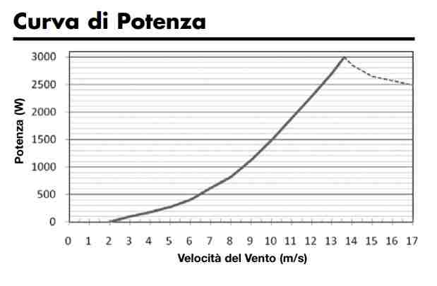

La valutazione della turbinava fatta usando la mappa di rendimento della turbina, per adattarla al meglio al vento che si prevede presente in zona Esempio di curva di potenza di una turbina da 3kw
michpao ha iniziato a seguire Lavastoviglie Bosch SMS40M62EU/59
Come indicato da @Stefano Dalmo va sostituito il TNY264 che evidentemente scalda è questa è dovuta al calore che sale. Potrai sostituirlo con uno superiore (fino al TNY268) ma è importante saldarlo bene (per far dissipare meglio il calore)!
Se c'è una baita ventosa, devi sempre passare da una batteria che serve da accumulo e da stabilizzatore di tensione, poi di un eventuale inverter se la utilizzi a 220V, e il montaggio meccanico deve essere sempre conforme a reggere eventuali temporali.
Può essere il tny anche se poi si riaccende tutto?
ALLUMY ha iniziato a seguire Generatore eolico
Giusto, ma bisogna sempre considerare il contesto: se abitassi a Fuerteventura per esempio (bellissimo posto, sto valutando di andarci quando andrò in pensione) lo installerei di sicuro, anche più grande. 😁
Lavastoviglie Bosch SMS40M62EU/59
Stefano Dalmo ha risposto a victor09 alla discussione in Lavastoviglie
In genere quando si spegne tutto è il Tny che va in avaria . va sostituito. anche se andrebbe verificato tutto lo stadio di alimentazione . -
Grazie Stefano, sono riuscito. Il coperchio ha due gancetti sulla sinistra, sotto; uno di loro è rivolto verso l'interno. Poi va alzato leggermente per scoprire il connettore tutto a destra, si sgancia questo e poi si toglie il coperchio. Dopodichè si sganciano gli altri connettori in modo che il contenitore bianco possa alzarsi quel tanto da uscire dalla sua sede. In effetti è complicato descrivere i passaggi. Posto delle foto, ma mi sembra che non ci siano tracce di componenti danneggiati, quelli dell'alimentazione che di solito si rovinano, che ho letto in altri post. Si nota una scia scura sul lato tracce, appena percepibile se messa la scheda in controluce, che ha lasciato traccia anche nel contenitore bianco. Qualche consiglio?
Buongiorno, una decina di anni fa ho revisionato la pompa in oggetto, ma adesso va in corto all'avvio. L'ho smontata dii nuovo ma adesso ho un dubbio per quanto riguarda l'olio dielettrico. Ho trovato la calotta superiore dove è alloggiato il condensatore, piena di olio e ricordo che quando l'avevo smontata a suo tempo, era asciutta, ma la memoria non mi aiuta molto. Qualcuno sa dirmi se il vano del condensatore è in comunicazione con lo statore o è stagno rispetto ad esso? Grazie mille
fonovaligia degli anni 50/60 monta un'unica valvola EF 184.
thinking ha risposto a beonardo alla discussione in Apparati, Schemi & circuiti
Ciao, non sono in grado di capire se questa risposta è corretta. Questo è quello che dice la IA: Identikit della Valvola che stai cercando: ECC83 / 12AX7 È una valvola miniatura a 9 pin (Noval) interamente in vetro. È la valvola di preamplificazione più famosa della storia dell'audio. Sostituti directi perfetti: ECC83, 12AX7, 7025, ECC803S. Varianti di filamento (da verificare solo se l'amplificatore è una radio/TV senza trasformatore): Esiste la versione PCC83 (filamento a 9V) o UCC83, ma nel 95% degli amplificatori audio dedicati si tratta della classica ECC83. Riepilogo finale della piedinatura della ECC83 nel tuo circuito: Pin 1: Anodo 1 (Uscita primo stadio) -> Va alla resistenza da 220k e al condensatore. Pin 2: Griglia 1 -> Ingresso segnale audio. Pin 3: Catodo 1 -> Ponticellato al filamento (Pin 4). Pin 4 & 5: Filamenti di accensione. Pin 6: Anodo 2 (Uscita invertita per la prima valvola finale). Pin 7 & 8: Griglia 2 e Catodo 2 (Gestiscono la seconda metà del segnale speculare). Pin 9: Presa centrale filamento (spesso usata per l'alimentazione a 6.3V o come ancoraggio di massa). -
Un saluto, ed una richiesta di aiuto
nxz89 ha risposto a nxz89 alla discussione in Presentazione nuovi utenti, saluti e ringraziamenti
N.B: Mi sono reso conto di aver tagliato il messaggio malamente, ed il discorso sembra un pò disconnesso! Intendevo dire che dalla passione per la programmazione web, il lavoro mi ha portato ad avvicinarmi a grossi impianti industriali, facendo 'slittare' il mio interesse verso la programmazione industriale e l'automazione - Oggi
Livio Migliaresi ha iniziato a seguire Un saluto, ed una richiesta di aiuto e Ciao
Ciao
Livio Migliaresi ha risposto a GattoMontanaro alla discussione in Presentazione nuovi utenti, saluti e ringraziamenti
Benvenuto!! -
Un saluto, ed una richiesta di aiuto
Livio Migliaresi ha risposto a nxz89 alla discussione in Presentazione nuovi utenti, saluti e ringraziamenti
Benvenuta!! -
Vaillant vcw 180 eh frequenti blocchi bruciatore
giorgio17 ha risposto a Matteo_utc alla discussione in Guasti/Problemi Riscaldamento
Da quanto tempo non fai fare la manutenzione? Fai fare la manutenzione da uno bravo e vedrai che il problema sparisce,perché tu quel lavoro non lo puoi fare. -
La questione non è quanto guadagno o quanto produco,la domanda era :esperie:e:esperienze e considerazioni su quel modello che Domenico ha visto. Ho fatto un esempio d'uso:una baita dove non arriva il sole ma c'è vento e ho solo tre lampadine e voi consigliate pale da tre metri o giocare al piccolo Pacinotti. Possibile che guardate solo alla convenienza o alla produzione, se fanno questi attrezzi a qualcosa e a qualcuno servono,e se io voglio buttare via i soldi per ricaricare uno smartphone lo posso fare senza comprare un eolico più grande?
Un saluto, ed una richiesta di aiuto
nxz89 ha inserito una discussione in Presentazione nuovi utenti, saluti e ringraziamenti
Buongiorno a tutti, carissimi utenti della community di PLC Forum. Mi chiamo Luca, ho 37 anni e vivo nella provincia di Torino. Avendo un background di programmazione web, mi sono appassionato negli ultimi 5 anni all'automazione industriale e all'elettrotecnica, e passo il mio tempo libero ormai ad approfondire sempre di più argomenti del settore. Mi sono iscritto quest'oggi sulla vostra piattaforma, in quanto mi trovo un pò in difficoltà a livello professionale, e volevo ricevere qualche parere da tecnici navigati nel settore che possano indirizzarmi sulla via corretta. Chiaramente non penso sia questa la categoria corretta, quindi creerò un thread nel posto opportuno. Grazie in anticipo a chiunque mi darà una mano! -
nxz89 ha aderito alla comunità
Livio Orsini ha iniziato a seguire ELIMINARE ACCOUNT e Ciao
Ciao
Livio Orsini ha risposto a GattoMontanaro alla discussione in Presentazione nuovi utenti, saluti e ringraziamenti
Benvenuto nella comunità -
fonovaligia degli anni 50/60 monta un'unica valvola EF 184.
Livio Orsini ha risposto a beonardo alla discussione in Apparati, Schemi & circuiti
Io per prima cosa cercherei di apuurare l'effettivo tipo di tubo impiegato, che deve avere una piedinatura compatibile con il circuito che hai rilevato. Tra l'altro i vari pentodi EFxxx, non sono adatti allo scopo. Solitamente si usavano ECLxx o PCLxx -
Apri il ticket come previsto. Cerca nelle FAQ, c'è la guida. Comunque questa non è la sezione corretta. C'è il forum di aiuto nella sezione "Altri argomenti".
Convertitore AC/DC 380V per applicazione industriale - Confronto tra topologie
Livio Orsini ha risposto a MusicIsLife alla discussione in Elettronica generica
Le mie esperienze in merito sono piuttosto datate, risalgano al secolo scorso, e probabilmente la tecnologia attuale è molto migliorata. Io comunque starei sempre sul doppio primario in controfase. -
Ciao
GattoMontanaro ha inserito una discussione in Presentazione nuovi utenti, saluti e ringraziamenti
Ciao a tutti i partecipanti del forum. Vi leggo da molto tempo, e avendo preso spunto varie volte, ho deciso di iscrivermi. Mi diletto in elettronica, per passatempo. Ma c'è molto da imparare. A presto. -
GattoMontanaro ha aderito alla comunità
- Ieri
fonovaligia degli anni 50/60 monta un'unica valvola EF 184.
beonardo ha risposto a beonardo alla discussione in Apparati, Schemi & circuiti
Che dici ? Se modificassi ponendo il pin 6 a massa ed il 7 sul trasformatore ? Come detto sopra di valvole non ne ho piu. Caso mai spargerò la voce giu al Circolino, anche se loro conoscono solo il bulbo come bicchiere... Ciao -
Ma dire che si produce energia eolica anche a 1 m/s, cioè 3,6 km/h è come dire che anch'io percorro la pista dei 100 m, però non lo farò mai come Usain Bolt. Siamo realisti, un conto è generare qualche Volt e qualche decina di Watt per illuminare un portone, ben diverso è alimentare anche una banale e tipica utenza domestica. Poi se fa piacere avere l'eolico piuttosto che il fotovoltaico, contento chi lo installa contenti tutti. Io per 2,9 kW teorici, pritici 1,5, non ho voluto neanche il FV dato che nei 10-12 anni di vita utile mi fa rispermiare forse il 5%, sempre senza guasti in quel tempo. Se poi vogliamo giocare al piccolo Pacinotti va bene tutto: i kit li vendono da tempo.
strano collegamento di un finder 26.01
ROBY 73 ha risposto a Mario Tempesta alla discussione in Schemi e applicazioni di circuiti elettrici
Non è che i collegamenti siano sbagliati, si può fare benissimo in entrambi i modi senza nessun problema, ripeto, l'inversione dei morsetti / ponte A1-1 o A2-2 e rimanenti NON cambia assolutamente nulla, la cosa è a discrezione dell'elettricista (o del "fai da te" ☺️) di turno. Assolutamente NO, "stai lavorando" in Corrente Alternata e a meno che non sia espressamente richiesto dal costruttore, la polarità sulla bobina NON cambia. Considera inoltre che per me (e nessuno mi convincerà mai del contrario, ma è una storia vecchia e lunga di PLC Forum), quello schema è sbagliato perché io (e di certo non soltanto io), porto la fase ai pulsanti e non il neutro. Di solito io porto il neutro diretto su A2 della bobina (anche se A1 o A2 è indifferente), di conseguenza nel morsetto A1 il ritorno del pulsante, nel morsetto 2 la fase diretta e nel morsetto 1 il ritorno che va alle lampade, poi che gli altri facciano come credono meglio. -
fonovaligia degli anni 50/60 monta un'unica valvola EF 184.
beonardo ha risposto a beonardo alla discussione in Apparati, Schemi & circuiti
NO erano solo usate, ma che vuoi a quasi 90 anni "questa la mia età" pensando che o prima o dopo avrei dovuto smantellare la mia specie di laboratorio hobbystico " in cantina" ho iniziato dalle cose vecchie e cosi, ho iniziato dalle valvole ," ce ne erano di tanti tipi ,zoccolaure Rimlock , Noval, octa,l mai piu avrei pernsato che l'amico "volendo fare un regalo del Nonno defunto al nipote", mi portasse la fonovaligia del fratello "morto 60 anni fa " da ripristinare. Circuito che a quanto pare gli era stata sostituita la valvola con una simile. SE poi è cosi , perchè forse è stato manomesso anche il circuito che vedrò "Una volta sentiti i pareri vostri" di modificare e adattare alla EF 89. Ciao -
strano collegamento di un finder 26.01
Mario Tempesta ha risposto a Mario Tempesta alla discussione in Schemi e applicazioni di circuiti elettrici
integro la mia risposta, il lancio di neutro forse non dovrebbe centrare. resta il fatto che l'installato è invertito rispetto allo schema, che per i morsetti 1 e 2 può avere anche senso (alla fine è il circuito che si chiude) ma l'inversione A1 e A2 (che sono i morsetti collegati alla bobina) la bobina quindi non ha polarità e la fase fissa può entrare sia da A1 che da A2? quindi in pratica è stato montato in modo non corretto? appena posso farò una prova, scollegerò il relè e controllerò che la fase dell'impianto sia sul cavo marrone
