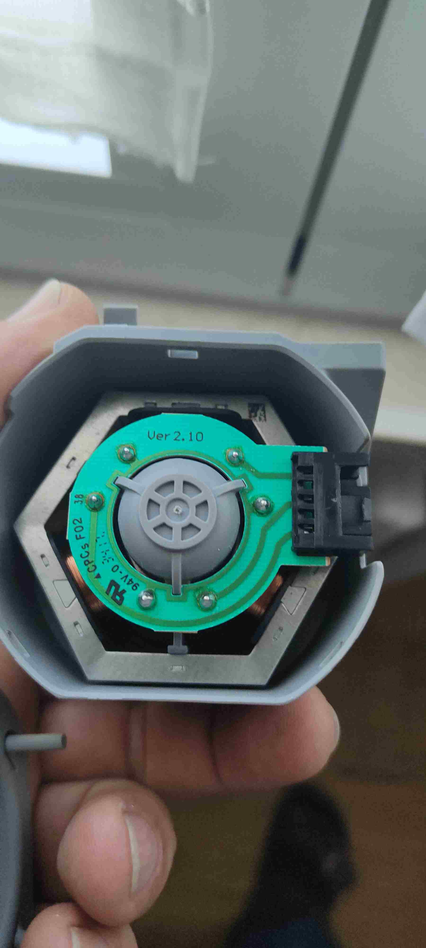

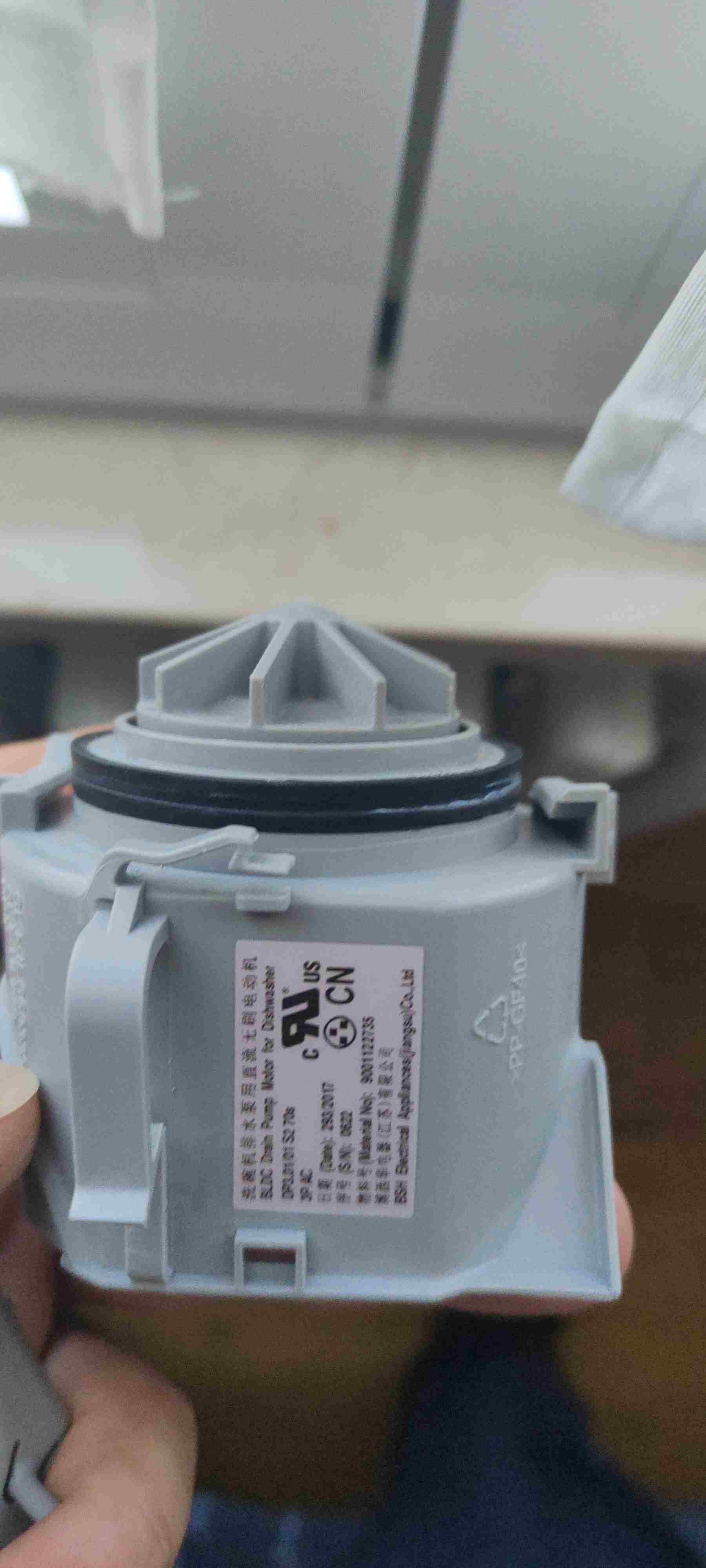

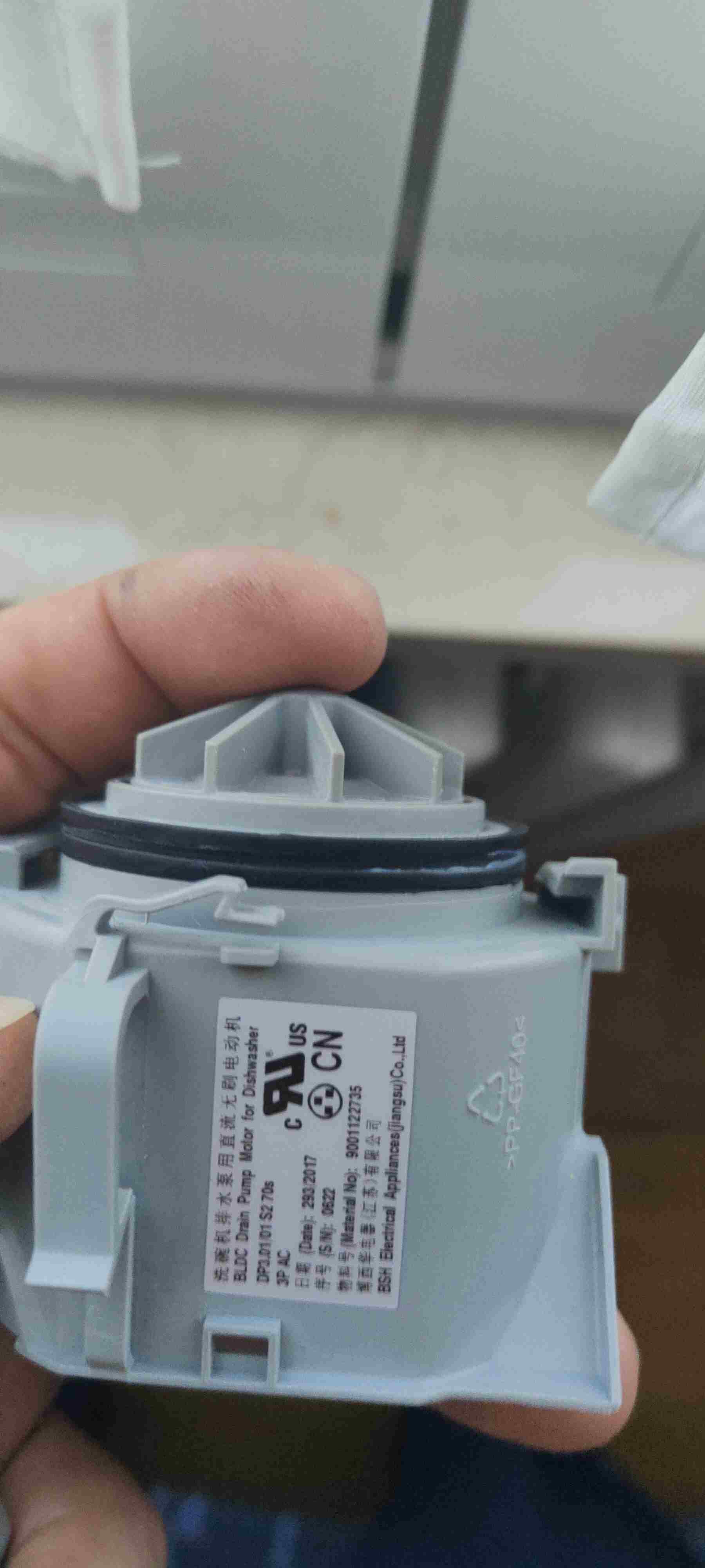

LAVASTOVIGLIE SIEMENS SI6P1S SPIA RUBINETTO LAMPEGGIA
Stefano Dalmo ha risposto a Tano72 alla discussione in Lavastoviglie
Se ha gioco sull’asse della girante , è andata . il prezzo mi sembra un po alto . prova a vedere sui siti -
Alessio Menditto ha iniziato a seguire Consigli raffrescamento a parete
Consigli raffrescamento a parete
Alessio Menditto ha risposto a Mauro Cos alla discussione in Impianti Climatizzazione
È impossibile rispondere, 2850 euro non vuol dire niente, dovresti scorporare ogni voce, che macchine sono, marca modello, quanto costano, i lavori da fare, se i tubi sono compresi o meno ecc ecc. -
Tecnolab di M.G. ha iniziato a seguire Automazione Ditec con scheda E2H: un motore gira lentamente rispetto all'altro
Automazione Ditec con scheda E2H: un motore gira lentamente rispetto all'altro
Tecnolab di M.G. ha inserito una discussione in Cancelli elettrici
Salve in un cancello elettrico a due ante, quindi con due motori, uno dei due gira molto lentamente. Esclusi problemi meccanici al cancello, invertendo i morsetti dei motori, a girare lentamente è l'altro. Quindi esclusi problemi al motore. E' possibile aumentarne la velocità tramite regolazioni? -
Consigli raffrescamento a parete
Mauro Cos ha risposto a Mauro Cos alla discussione in Impianti Climatizzazione
Ho cambiato configurazione, niente raffrescamento in cucina, tanto in estate i fornelli li usiamo molto poco, quindi : 1 dual per camera letto+ cameretta 1 Mono per soggiorno 1 Mono per lo studio Quindi 3 motori ( 2 in facciata e 1 a terra sul balcone) + 4 split. Mi hanno già chiesto 2850 €+IVA, ma onestamente mi aspettavo se non la metà, poco più. Tra l'altro l'installatore sapeva che avrei scelto Hisense Hi Comfort anche se adesso sono più convinto per Toshiba. Any suggestions ? -
Ale797979 ha aderito alla comunità
Centrale sc230 cancello GBD non fa più il rallentamento
mrgianfranco ha risposto a gettis alla discussione in Cancelli elettrici
Se li riconosce chiude se non li riconosce non chiude! Prova a invertirli chiusura con apertura almeno capisci se la centrale pensa di chiudere quando il cancello realmente chiude altro non so.. -
Tecnolab di M.G. ha aderito alla comunità
FWA VS FIBRA WIND
elettromega ha risposto a Francesco Pen alla discussione in Switch - Hub - Router e Modem
Ciao io uso quello da interno.Quelli che indichi sono da fissare esternamente, meglio sul palo dell'antenna ,Livio penso utilizzi uno simile della Vodafone.Qualche anno fa avevo un collegamento simile con Linkem poi sono passato al FTC -
Alessio Menditto ha iniziato a seguire Climatizzatore split non eroga aria fredda
Climatizzatore split non eroga aria fredda
Alessio Menditto ha risposto a fasteagle alla discussione in Guasti/Problemi Climatizzazione
Metti il dito sopra il tubo piccolo di uscita del compressore, dovrebbe essere rovente dopo un po’. -
LAVASTOVIGLIE SIEMENS SI6P1S SPIA RUBINETTO LAMPEGGIA
Tano72 ha risposto a Tano72 alla discussione in Lavastoviglie
per resettare la macchina come si fa? ho letto che basta premere lo start per 3 secondi, però la mia lavastoviglie non fa nulla, dopo averla accesa, tenendo premuto lo start mi si accende la spia rossa fissa di inizio programma e se riprovo non succede nulla. Ciao a tutti e grazie dei consigli, ho smontato il motorino e a prima vista non mi sembra rovinato, gira libero senza fatica, la cosa che ho notato è che la girante ha un paio di millimetri di gioco in verticale(parallelo al corpo del motore) non so se è difettosa oppure è normale questo movimento. Sono andato da un rivenditore qui a Parma (dove abito) e mi ha chiesto 57euro per la pompa nuova, però, non sapendo se il problema è lei, non l'ho ancora comprata. -
fasteagle ha iniziato a seguire Climatizzatore split non eroga aria fredda
Climatizzatore split non eroga aria fredda
fasteagle ha inserito una discussione in Guasti/Problemi Climatizzazione
Si tratta di un climatizzatore Toshiba split fisso con gas R407C che non è mai stato usato ed ha circa 15 anni di vita. Di recente ho provato ad avviarlo ed l'unità interna eroga aria a temperatura ambiente. Ho visto nell'unità esterna che la ventola gira correttamente. Ritengo più plausibile l'ipotesi che ci sia stata una perdita da qualche parte e non ci sia più gas. Vorrei sottoporvi questo audio che ho registrato sull'unità esterna, dopo aver rimosso il coperchio di plastica del top, per capire se il compressore secondo voi funziona bene o no. Quali prove potrei eseguire per sincerarmi che si tratti solo di una perdita e non di qualcos'altro? - Oggi
Sostituzione caldaia tradizione con caldaia a condensazione immergas
reka ha risposto a Umberto mauriello alla discussione in Impianti Riscaldamento
in effetti non ricordavo il nome sirio e sono andato a vedere la scheda, è una caldaia con accumulo non enorme ma accumulo. occhio che la differenza con una istantanea è molta, se il problema è la sanitaria meglio piuttosto un accumulo separato adeguato -
FWA VS FIBRA WIND
Francesco Pen ha risposto a Francesco Pen alla discussione in Switch - Hub - Router e Modem
Ciao @elettromega, avevo pensato anche io a un router da esterno con una sim, tipo questo: https://www.google.com/aclk?sa=L&ai=DChsSEwiJ-vHt1uuVAxVMs4MHHfZULf8YACICCAEQHxoCZWY&co=1&ase=2&gclid=EAIaIQobChMIifrx7dbrlQMVTLODBx32VC3_EAQYCiABEgIXU_D_BwE&cce=2&category=acrcp_v1_33&sig=AOD64_19uNAod1NEKC0V7gQ_kHOeiznjnA&ctype=5&q=&nis=4&ved=2ahUKEwimlubt1uuVAxXe3gIHHRYPLtAQ5bgDKAB6BAgLEEM&adurl= o questo: https://www.google.com/aclk?sa=L&ai=DChsSEwjah6S31-uVAxWqj4MHHWjuEXEYACICCAEQEBoCZWY&co=1&ase=2&gclid=EAIaIQobChMI2oekt9frlQMVqo-DBx1o7hFxEAQYAyABEgKf__D_BwE&cce=2&category=acrcp_v1_32&sig=AOD64_0aAJTDHZTjoVpIuIWX2c6_RB92hw&ctype=5&q=&nis=4&ved=2ahUKEwi09Z631-uVAxXLxQIHHYRHGqAQ5bgDKAB6BAgIEBk&adurl= ma il problema è che la sim non la posso sfruttare anche per play5 di mio figlio che ci gioca online, insieme a connessioni contemporanee (smart tv, allarme, tvcc) perchè ha gb limitati e ho paura di rimanere a piedi esaurendo i dati, poi se sbaglio non so. Con FWA mi sembra più seria e stabile la cosa, ma parlo a sensazione e non per dato scientifico. -
Sostituzione caldaia tradizione con caldaia a condensazione immergas
giorgio17 ha risposto a Umberto mauriello alla discussione in Impianti Riscaldamento
Solo per curiosità :perche'caldaia istantanea con 2 bagni e cucina e 5 persone? -
problemi con citofono urmet mirò 2 voice apertura cancello scorrevole
CrisRs ha risposto a CrisRs alla discussione in Citofoni, videocitofoni e intercomunicanti
Proverò a dirlo all'amministratore. Intanto grazie -
Centrale sc230 cancello GBD non fa più il rallentamento
gettis ha risposto a gettis alla discussione in Cancelli elettrici
Io leggo nel manuale a pagina 20 "Procedura di apprendimento corsa totale" Premere start per iniziare il ciclo di apprendimento; Il cancello chiuderà fino a raggiungere il finecorsa FCC; che sia sbagliato? -
Corrente di corto circuito a fondo linea e intervento del magnetotermico
Marco Fornaciari ha risposto a asffasfs alla discussione in Altri argomenti elettrici
Come dice Adelino, con il solo MT di fatto a fondo linea non proteggi nulla, poi c'è differena tra cortocircuito tra FF o FN e dispersione verso terra, ovvero qualcuno che prende la scossa. Adesso non ricordo le caratteristiche d'intervento su linee così lunghe ma su quella distanza anche il differenziale non è detto che funzioni. 650 m in strada sono sono tanti per i tipici calcoli e apparecchi di protezione, se non erro un tempo, +/- quando portavo i calzoni corti, 60 anni fa, ad ogni palo o lampione c'era un fusibile. -
FWA VS FIBRA WIND
elettromega ha risposto a Francesco Pen alla discussione in Switch - Hub - Router e Modem
ciao quando in cantiere non dispongo ancora della ftc o fth per collegare allarme o tv cc ,uso un router 4g della tp link , dipende dalla zona ma ho visto anche 250 mb sim tim per allarmi. La sim per allarmi è limitata come gb voce e sms . -
Adelino Rossi ha iniziato a seguire Corrente di corto circuito a fondo linea e intervento del magnetotermico
Corrente di corto circuito a fondo linea e intervento del magnetotermico
Adelino Rossi ha risposto a asffasfs alla discussione in Altri argomenti elettrici
un magnetotermico non è garanzia per gli utenti, se mai lo è il differenziale. Se in caso di cortocircuito il magnetotermico non si apre, e se il cc ha innescato un arco elettrico il tutto si comporta come la combustione di un elettrodo di saldatrice. incendio, calore, eventuali scoppi, ecc, ecc. quello che succede bello non è. -
Livio Orsini ha iniziato a seguire FWA VS FIBRA WIND
FWA VS FIBRA WIND
Livio Orsini ha risposto a Francesco Pen alla discussione in Switch - Hub - Router e Modem
Io ero in una situazione disgraziata perchè la fibra arrivava a 2 km da casa e le linee in rame eran vecchie di più di 50 anni; la ADSL mi dava meno di 5MB in down e meno di 1 MB in up. In più quei f... di TIM continuavano ad umentare le tariffe. Mi son stufato e 3 anni fa ho messo Vodafone con collegamento 5G. Antenna esterna sul muro, modem interno xon WiFi (ottimo), con anche VOIP e con il mio veccio numero. Spesa 24€/mese, velocità in down sempre >50 M, con punte di 200MB; in up sempre sopra 8MB. Sono 3 anni che va e sono contento. Forse a fine 2026, inizio 2027 la fibra sarà arrivata quasi a casa mia ed anche le linee in rame le stanno rifacendo tutte, però io non cambierò tecnologia, almeno sino a quakdo le cose stanno così. -
Sostituzione caldaia tradizione con caldaia a condensazione immergas
reka ha risposto a Umberto mauriello alla discussione in Impianti Riscaldamento
l'aumento di taglia è perchè avete problemi con l'acqua calda? comunque immergas è un buon marchio, si vi state trovando bene con l'assistenza attuale allora direi che è una buona scelta rimanere con loro -
Non ci credo 😅 sarebbe fantastico. L'unica cosa che ti anticipo è che non solo certo al 100a% che il telaio sia l'F5, di sicuro non l'F6. È la copia del Taranto e ho lo schema. Grazie mille, attendo tue
Umberto mauriello ha iniziato a seguire Sostituzione caldaia tradizione con caldaia a condensazione immergas
Sostituzione caldaia tradizione con caldaia a condensazione immergas
Umberto mauriello ha inserito una discussione in Impianti Riscaldamento
Buonasera a tutti sono in procinto di sostituzione caldaia tradizionale con caldaia a condensazione istantanea. Attualmente abbiamo una Immergas Sirio ncx 25, vorrei sostituirla con immergas victrix tera 28 V2 o immergas victrix EXA 28. siamo una famiglia di 5 persone,e l’unità residenziale (120mq) è composta da due bagni completi e una cucina. Gli utilizzatori dell impianto di riscaldamento sono radiatori in ghisa. Cosa ne pensate? -
Siera SI54T005 A-01 manca EAT
Riccardo Ottaviucci ha risposto a frapenas alla discussione in Philips - Phonola
colpo di fortuna,ce l'ho nuovo originale intonso!Dopo ti mando foto e caratteristiche -
FWA VS FIBRA WIND
Francesco Pen ha risposto a Francesco Pen alla discussione in Switch - Hub - Router e Modem
in questo momento non butto via niente, se la cosa fosse scientifica che la FWA andasse meglio del catorcio di fibra che ho io lo farei a prescindere, e poi risparmierei anche, certo i 22,90 non saranno per sempre ma se non fosse per i 39,90 di costi, la cosa converrebbe anche economicamente ma non è l'eurino che fa la differenza in questo caso ma la qualità. Diciamo che in questa zona di campagna i telefoni all'esterno della casa non vanno affatto male, come i dati, figuriamoci con un router apposta e un antenna sul tetto, poi se è una mia teoria e tecnicamente un telefono è meglio di questa antenna e router (FWA), beh non saprei. -
Info Allarmi dopo conversione Wincc -> Unified
drn5 ha risposto a southofsanity alla discussione in Siemens HMI & Scada
Mai visto, neanche la colonna indirizzo trigger che probabilmente appare perchè il db non è ottimizzato. Auguri. -
asffasfs ha iniziato a seguire Corrente di corto circuito a fondo linea e intervento del magnetotermico
Corrente di corto circuito a fondo linea e intervento del magnetotermico
asffasfs ha inserito una discussione in Altri argomenti elettrici
Buonasera, ho realizzato impianto di pubblica illuminazione tutto in doppio isolamento quindi ho previsto il magnetotermico C20 a protezione della linea trifase e fin qui tutto normale, il dubbio è sulla corrente di corto circuito minima a fondo linea. Essendo estesa circa 650 m, con cavo di sezione 4mm2 il software mi calcola una Icc max a fondo linea di 0,06 kA (credo che intenda la Icc trifase a fondo linea), e una Icc min a fondo linea fase-neutro (fase-fase) di 0,03 kA. In questa situazione il software mi dà un alert dicendo che la corrente di corto circuito minima è minore della soglia magnetica. La domanda è questa: cosa comporta avere la Icc minima minore della soglia magnetica dell'interruttore? Ci sono problemi per la sicurezza elettrica? Tipo se si verifica un contatto diretto (l'elettricista tocca i cavi sotto tensione) non interviene il magnetotermico? Informandomi sull'argomento dovrebbe intervenire la parte termica dell'interruttore magnetotermico in quanto, in caso di guasto F-N oppure F-F, lo vede come un sovraccarico (Icc 30A maggiore della In 20A del magnetotermico). Ma se invece la Icc minima a fondo linea è inferiore a 20A il guasto perdurerebbe all'infinito non intervenendo il magnetotermico a protezione, il cavo ha una portata di circa 35A che è maggiore dei 20A e quindi non si danneggerebbe in caso di guasto con Icc minima minore di 20A. E' corretto il mio ragionamento? Infine, nel caso fosse corretto lasciare il guasto perdurare all'infinito a fondo linea, ciò garantisce la sicurezza elettrica degli utenti? Grazie
