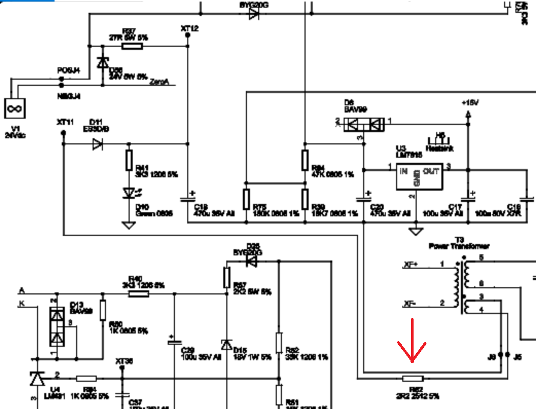

Lavatrice Indesit We10 it problema fine lavaggio e display
giulio2014 ha inserito una discussione in Lavatrici - Asciugabiancheria
ciao a tutti, la lavatrice we10 indesit ha un problema a cui mi piacerebbe capire se sia risolvibile oppure no: quando finisce il programma invece che comparire il classico end compare door oppure con certi programmi rimane a 0:00 e nonostante resta la chiave della chiusura sportello in realtà si sente il clic e lo sportello si apre... direi che al 99% è un problema della scheda elettronica e non penso si possa fare niente... ho guardato la sceda e ho visto che attorno a qualche componente c'era un alone un po nero come se avesse scaldato ma poi pulendola è andato via... avete qualche idea? altro dettaglio persiste il problema che quando accendo la suddetta lavatrice salta il salvavita, a volte lo fa appena premo il pulsante di accensione altre volte quando comincia a scaldare. se poi la faccio ripartire magari prosegue fino alla fine oppure fa saltare altre due tre volte e poi riparte... -
Giacele1680 ha aderito alla comunità
Problema Riscaldamento acqua hoover hlsi 2000
diego89 ha risposto a diego89 alla discussione in Lavastoviglie
Grazie ad entrambi. Allora il programma P4 non l'ho portato a termine ma semplicemente l'ho bloccato quando dopo un pò di minuti che era in circolo l'acqua la resistenza nnon era ancora stata alimentata. Sul libretto è contrassegnato per questo lavaggio solo il risciacquo caldo quindo pensavo che il riscaldamento dell'acqua avvenisse immediatamente una volta che l'acqua fosse in circolo. Più tardi provo a farglielo concludere. -
Stefano Dalmo ha iniziato a seguire Problema Riscaldamento acqua hoover hlsi 2000
Problema Riscaldamento acqua hoover hlsi 2000
Stefano Dalmo ha risposto a diego89 alla discussione in Lavastoviglie
Non si capisce se in questo lavaggio ha funzionato o no . se non ha funzionato , controlla le saldature sotto il relè che alimenta la resistenza . la tensione che misuri senza il carico è una tensione fasulla , magari di ritorno , la vera è quella con il carico . -
Lavatrici ASKO nuova serie
fisica ha risposto a borgo77 alla discussione in Lavatrici - Asciugabiancheria
per uno dei punti che ho elencato? -
Dyson V11 non da segni di vita
filippo75pg ha risposto a filippo75pg alla discussione in Piccoli elettrodomestici
ad averla..... -
Cambio condensatore motore compressore
Claudio Cleudio Finazzi ha risposto a Claudio Cleudio Finazzi alla discussione in Compressori
Grazie anche a te per la risposta. domani sera provo ad aprire quella zona e vedo se trovo qualcosa di scritto. ho provato a cercare un brand ovunque ma nulla. È completamente anonimo. So solo che veniva usato in un laboratorio di pelletteria. Nulla di più. Grazie mille intanto. -
Saldatrice Telwin 168MPGE
graziano.68 ha risposto a graziano.68 alla discussione in Elettronica generica
Sostituita la resistenza R82 da 1,2 ohm 2512 1W con una da 1 ohm oxide 1W ed è ripartita ... il problema adesso è che non ha abbastanza corrente per saldare ... unica cosa strana rilevata è che V1 dovrebbe essere a 24V invece è a 16V -
michpao ha iniziato a seguire Problema Riscaldamento acqua hoover hlsi 2000
Problema Riscaldamento acqua hoover hlsi 2000
michpao ha risposto a diego89 alla discussione in Lavastoviglie
Visto che non sei certo della situazione 🔌, metti una lampadina in parallelo alla resistenza e avvii un programma di lavaggio, poco dopo l’apertura del vano detersivo, vedrai accendersi per tutto il tempo del riscaldamento … -
simuffa ha iniziato a seguire Cambio condensatore motore compressore
Cambio condensatore motore compressore
simuffa ha risposto a Claudio Cleudio Finazzi alla discussione in Compressori
Ciao, prova ad aprire il pannello dove trovi i componenti elettrici per l'avviamento del motore, se troviamo una termica la corrente impostata potrebbe dare altre informazioni per risalire alla potenza del motore. Non c'è neanche una targhetta esterna di modello e marca del compressore? -
Lavatrici ASKO nuova serie
Daniele.A88 ha risposto a borgo77 alla discussione in Lavatrici - Asciugabiancheria
A vedere questi video la cosa è voluta... Ma non capisco il perché sulle "domestiche". Cambierebbero di sicuro le emissioni in decibel in centrifuga (sento la differenza sulla mie dopo la modifica). -
Lavastoviglie Franke FDW 614 3B
ENZOCALIENDO ha risposto a ENZOCALIENDO alla discussione in Lavastoviglie
La Lavastoviglie appena appena accesa e selezionato il programma tenta l'avvio fino al momento in cui dovrebbe caricare l'acqua - in quel momento si blocca ed esce la scritta ERR -
Dario Brescia ha iniziato a seguire Accumulo errore encoder posizionamento nello stesso senso - tavola rotante
Accumulo errore encoder posizionamento nello stesso senso - tavola rotante
Dario Brescia ha inserito una discussione in Encoder - resolver
Buongiorno a tutti, ho cercato più volte nelle varie sezioni ma non ho trovato risposta al mio dubbio, se qualcuno ha già discusso di questo ditemi pure dove cercarlo. Spiego la questione: in un sistema composto di motore, riduttore, encoder e meccanica in movimento, come gestire l’accumulo di errore dovuto ai movimenti che non corrispondono a un numero finito di impulsi dell’encoder, se non è possibile utilizzare un sensore di home? Penso a tavole rotanti, nastri a pallet, e applicazioni simili (per nulla eccezionali, direi) che ruotino sempre nella stessa direzione. Grazio in anticipo -
Saldatrice Telwin 168GE Poca potenza
Domenico Maschio ha risposto a Giuseppe26_34 alla discussione in Elettronica generica
Il regolamento, che avresti dovuto leggere prima di postare, al punto s) Vietato accodarsi alle discussioni di altri utenti, anche con apparente eguaglianza del problema. Apri una discussione propria riportando il link di questa, se credi ti possa essere utile. Saluti. - Oggi
diego89 ha iniziato a seguire Problema Riscaldamento acqua hoover hlsi 2000
Salve a tutti, ho questa lavastoviglie a cui si è bruciata la resistenza e il microinterruttore che la accende quando circola l'acqua. Li ho cambiati ma l'acqua non si riscalda comunque. Con il tester ho verificato la nuova resitenza che misura 28 Ohm tra i due capi dove vanno fase e neutro e 0L tra questi e la terra, quindi la resistenza nuova è buona. Ho verificato anche il funzionamento del nuovo microinterruttore e funziona. Se stacco la resistenza e misuro la tensione all'uscita del microcontrollore e sul neutro, quando circola l'acqua ho 220v. Se connetto la resistenza invece ho 0V di lettura. Ho provato con il programma P4 che è il rapido e fa un risciaquo caldo e asciugatura. Quello che trovo strano è che a vuoto ho tensione mentre se attacco la resistenza no. Ho verificato il sensore di temperatura e il pressostato e funzionano entrambi. Cè qualche protezione sulla scheda da verificare? O qualcos'altro? O una procedura particolare da fare dopo aver cambiato la resistenza? Grazie in anticipo a chi risponderà.
Dario Brescia ha aderito alla comunità
Dyson V11 non da segni di vita
Nik-nak ha risposto a filippo75pg alla discussione in Piccoli elettrodomestici
Avere una batteria funzionante e provare con quella, se anche con quella non funziona, il problema è sull'aspirapolvere. -
simuffa ha iniziato a seguire Apri garage Yale Smart
Ciao, la prima cosa da fare è staccare un filo che va al motore dallo Yale e vedere se il funzionamento normale è ripristinato. Secondo me potrebbe dipendere da un'errata configurazione dello Yale dalla App (se è fa da fare), però non l'ho mai usato. Per poterti aiutare meglio potresti caricare le foto dei collegamenti che hai eseguito.
Stefano Dalmo ha iniziato a seguire Lavastoviglie Franke FDW 614 3B
Lavastoviglie Franke FDW 614 3B
Stefano Dalmo ha risposto a ENZOCALIENDO alla discussione in Lavastoviglie
Parti dall’inizio e descrivi cosa fa la macchina da quando dai l’avvio . -
Dyson V11 non da segni di vita
filippo75pg ha risposto a filippo75pg alla discussione in Piccoli elettrodomestici
Raga io intanto ringrazio tutti quanti per questo supporto ma gli schemi sono troppo per le mie capacità, ma un modo semplice per capire se il problema è la batteria o altro lo conoscete?? -
Indesit ewc 91083 si blocca al risciacquo
KintaroOe ha risposto a KintaroOe alla discussione in Lavatrici - Asciugabiancheria
ok oggi provo e vi aggiorno sembra qualcosa che in caso serva potrei fare, un po' di manualità ce l'ho sempre che non si debba saldare nulla. Ciccio parli del motore della pompa di scarico? In realtà secondo me scarica perchè vedo che il tubo di scarico si muove quando parte e se lo tocco penso di sentire l'acqua passare. Provo come mi ha detto @UABC80 e poi vi aggiorno. Intanto grazie. -
Caldaia Biasi contract 24,non si avvia il sanitario
Stefano Dalmo ha risposto a cellula1 alla discussione in Guasti/Problemi Riscaldamento
Ecco !! volevo dire . -
Cancello che si apre da solo!! Faac E034
simuffa ha risposto a Matte915 alla discussione in Cancelli elettrici
Le cifre sul display della scheda sono coerenti coi movimenti che sta facendo? Perché in tutte le foto che hai messo si vede sempre 02 che sarebbe "Ferma poi apre", ma le foto non le hai fatte quando il cancello era aperto? -
Al3xx ha iniziato a seguire Come sostituire Elvox 1/019
Come sostituire Elvox 1/019
Al3xx ha inserito una discussione in Citofoni, videocitofoni e intercomunicanti
Buongiorno. Ho acquistato un nuovo citofono universale fermax veo 4+N. L'ho montato al posto di un Elvox 1/019. Mi ha fatto saltare il fusibile sulla scatola condominiale. Mi potreste dire cosa ho sbagliato nei collegamenti? -
Cancello che si apre da solo!! Faac E034
Matte915 ha risposto a Matte915 alla discussione in Cancelli elettrici
Buongiorno, stanotte si è aperto 2 volte da solo🙈me ne sono accorto perché ero sveglio che ho una bambina piccola. si e aperto due volta senza nessun impulso. poi è rimasto aperto perché ieri ho messo la logica passo passo.dando un altro impulso si è richiuso correttamente aiuto🙈🙈 @simuffa @giugn76 @ROBY 73 -
Televisore Philips 32pht4132/12 che funziona ma video buio
Riccardo Ottaviucci ha risposto a giancarlo54 alla discussione in Philips - Phonola
non ha senso misurare la tensione sulle barre quando non si accendono, il tv è in protezione. Puoi vedere solo il guizzo iniziale di tensione con l'oscilloscopio -
Cambio condensatore motore compressore
Claudio Cleudio Finazzi ha risposto a Claudio Cleudio Finazzi alla discussione in Compressori
Grazie mille Livio per la tua risposta, allora, le dimensioni del motore sono le seguenti: lunghezza con albero: 27 cm Lunghezza senza albero: 23 cm diametro motore : circa 15 cm Grazie mille Claudio
